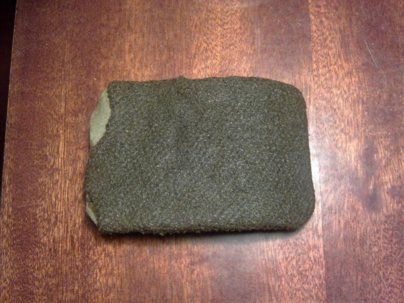

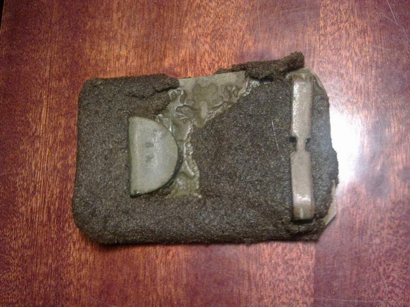

    Здравствуйте! И ещё один вопрос по теме чистки ткани. Подойдёт ли этот способ (раствор моющего+спирт) для чистки вот для такого случая? Снимать тканевую часть и чистить отдельно не рискну. (Боюсь, собрать воедино не получится).
  3. svk063
    svk063 Stabsfeldwebel
    1.382
    Россия Самара
    Свои колодки чистил не снимая ткань мыльной пеной и малярной кистью . Промыл проточной водой 40 градусов , промокнул полотенцем , сушил в комнате .

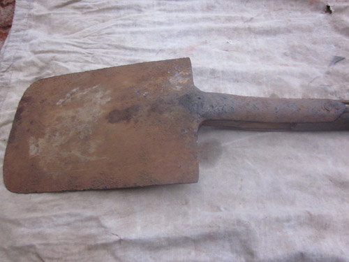

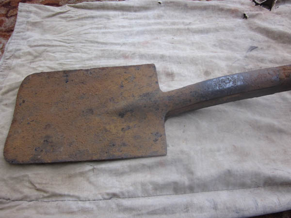

    Ребята, вопрос по изготовлению черенка германской большой саперной лопаты с плавно изогнутой формой всада.
    Интересуют способы изгиба черенка. Советы по подбору материала и методам деформации древесины.
    При необходимости - после добавлю доп. фото если необходимо.

    Я брал ножку от табурета круглую из бука , нужное место полчаса кипятил в электрочайнике , гнул в струбцинах , дал высохнуть в струбцинах пару суток . Но это для малой , в Вашем случае надо берёзовый .

    Подскажите по породам древесины наиболее подходящим для деформации (в части черенков лопат).

    Бук прекрасно гнётся после распаривания , просто сейчас нет под рукой справочника , но можно найти в сети , берёза тоже гнётся но она не предсказуема в дальнейшем , её может повести в другом направлении , фанера хорошо гнётся после распаривания , ясень я тоже гнул .

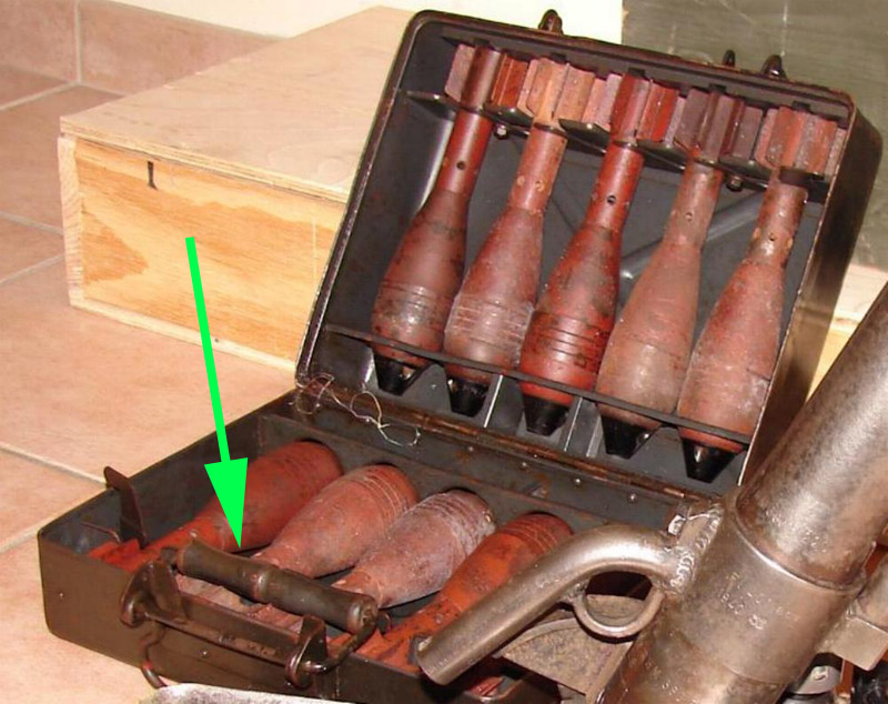

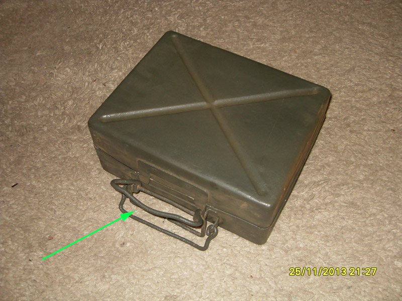

    Подскажите, как установить деревянную ручку на ящик?
    Имеется ящик, думаю как сделать красиво. РАЗРЕЗАТЬ ручку ПОПОЛАМ? А потом как? Клеить - вроде ненадёжно? Скрутить проволокой - вроде не аутентично?
  12. svk063
    1.382
    Россия Самара
    Под деревянную рукоятку пруток должен быть ровным , а на представленном изогнутый , может упрощение под условия военного времени ? , или другой стороной вверх лежит ? Видимо в процессе производства ручка надевалась на пруток и затем пруток гнулся , можно готовую рукоятку с внутренним отверстием не разрезать , а расколоть ножом может с одной стороны и пруток вставить в полученную щель , и склеить бесцветным клеем типа ПВА стянуть струбциной или плотно обмотать верёвкой , ну а если расколется пополам то склеивать две половинки , потом красить .
    YVS подобається це.
  13. YVS
    YVS Oberleutnant
    43
    86
    1.678
    Пруток можно выгнуть, это не проблема.
    А по деревяшке, да, только так - расколоть, потом на прутке склеить. Других вариантов видимо не будет.

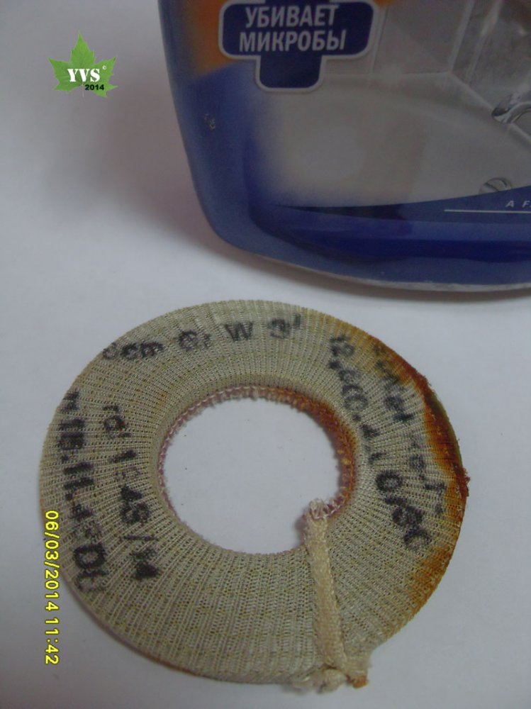

    мужики,как удалить пятна ржавчины с ткани.?
  18. svk063
    1.382
    Россия Самара
    Попробовать щавеливую кислоту , марганцевокислый калий , раствор перекиси водорода , лимонную кислоту , пробовать с низкой концентрации растворов , потом концентрацию повышать , после простирать , попробовать " Санокс " , но всё осторожно , может ослабнуть ткань .
    Aleksandr-novichek, YVS та shurup-ss подобається це.
  19. YVS
    YVS Oberleutnant
    43
    86
    1.678
    Я, в прошлом году, удалял ржавчину на хэбэшке, вот этим. Думаю это средство у Вас есть в продаже.
    Результат хороший, но не супер - небольшое пятно всё же осталось, такой как бы желто-кофейный налёт. Но думаю удалить до идеала нереально.
    Попробуйте, но очень осторожно, не знаю как это средство поведёт себя на цветных тканях.
    На днях попробую почистить шелк, выложу фото результата.

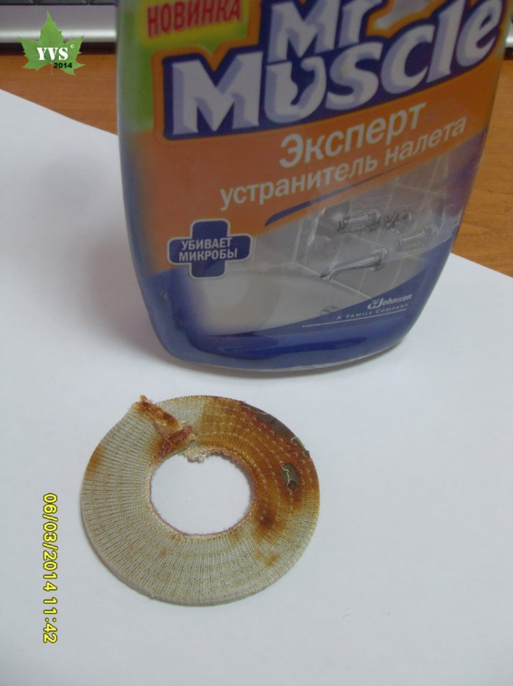

  20. YVS
    YVS Oberleutnant
    43
    86
    1.678
    Отбой. Это средство не подходит.
    Сегодня чистил повреждённую ткань. Результат нулевой. Думаю из-за того, что нельзя тереть.
    Всё делал очень и очень аккуратно, боялся ещё больше повредить ткань.
    Буду пробовать другое.

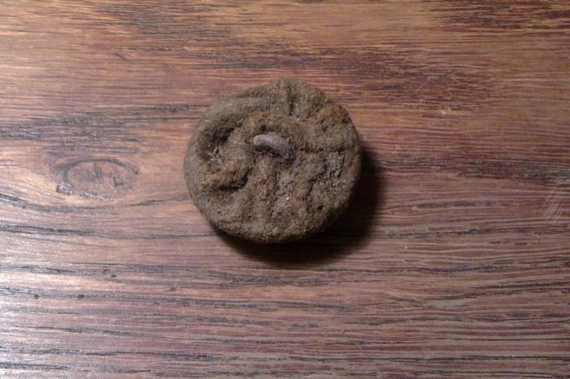

    Есть такие вещи из ПМВ,обернуты сукном..
    Ткань высохла,и боюсь рассыпется.Чем ее можна обработать,что б сохранить для истории?
