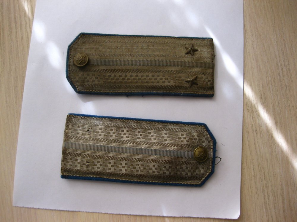

    Здравствуйте всем! Прошу квалифицированной помощи по очень простому, на первый взгляд, вопросу. В семье хранятся погоны вот такого молодого лейтенанта (на фото - справа). Много лет назад (на заре зарождения интернета в нашей стране) я попытался их "освежить", замочив в стиральном порошке, ополоснув хорошенько и высушив под импровизированным прессом. Результат неудовлетворительный. К тому же, погон покоробило, несмотря на предосторожности (пресс). Внутри картон, наверное... Второй погон не трогал. Вопрос: на сегодняшний день возможно появились более эффективные варианты чистки? Фото прилагаются.
    Спасибо всем ответившим заранее.

    Могу предложить щадящий способ , видимо Вы клали под пресс с пуговицей , пуговицу и звёздочки надо снять , замочить снова добавив спирт или водку , на сколько знаю по своей службе обычно внутри картон , после замачивания погон положить на полотенце и промокнуть от излишков воды , пресс две ровные доски и струбцины , вырезать на одной доске с краю небольшой паз под отогнутый клапан , положить пару листов бумаги типа газетной на доску с пазом , положить сверху погон поместив утолщение отогнутого клапана в паз , клапан будет снаружи и его потом можно будет прогладить утюгом , положить сверху такую же бумагу , накрыть доской и стянуть струбциной ( не в тугую ) , периодически раскручивая и меняя бумагу , можно регулировать сжатие , можно бумагу предварительно прогреть глажкой утюгом , закончить процесс когда бумага будет на ощупь сухой после пресса , но желательно для подстраховки подержать под прессом подольше . Прошу сообщить о результате .

    Спасибо за ответ! Пуговицу снимал - там делов-то усы отогнуть, звёздочек там на моей памяти уже не было, сушил под прессом из "блина" (ровная поверхность) от штанги кг где-то 20-25 плюс сам погон -в чистую белую ткань. А вот про спирт\водку не знал. Какое количество?

    Весь смысл в периодическом смене бумаги в том что она отсорбирует на себе влагу , спирт нужен для обеззараживания и против плесени , спирт связывает воду и улучшает пропитываемость пор , улучшает испаряемость , раствор примерно 50 на 50 , если просто держать под прессом влага плохо испаряется и остатки потом коробят картон , я про клапан упоминал , есть он на обсуждаемом погоне , а то он тоже неровность даёт , может не правильно обозвал , клапан-хлястик-язычёк -та деталь которая продевалась под петлю на плече или этот погон просто пришивался по контуру ?

    Ещё раз большое спасибо за подробное объяснение! Про клапан-хлястик (он там присутствует) я понял и принял к сведению. По поводу смены бумаги (ткань) - именно так я и делал - менял часто на сухую. Вначале хотел газеты, но побоялся типографской краской запачкать. За рецепт отдельное спасибо. По поводу "коробления" погона... попытаюсь описать то, что не видно на фото... На нечищеном погоне серебристое покрытие и основа как единое целое. А вот на помытом как будто серебр.верх вздулся волной что-ли, "отстал" от основы...

    Погоны Советского периода как и дореволюционные шились металлической канителью это тонкая проволока , она деформировалась от того что ткань села , может стяжка струбцинами расплющит ткань и натянет нити . Как альтернатива можно вставить мет . спицы в края погона и растянуть . Бумага для прокладок жёстче , ткань за счёт переплетения нитей имеет рефлёную поверхность и более рыхлая .

    Если пересчитать нагрузку из блина 20 кг и площадь погона примерно 20 см квадратных , то получается примерно 2кг х 1 см квадратный , как то маловато . струбцинами или тисками можно создать большее давление .
