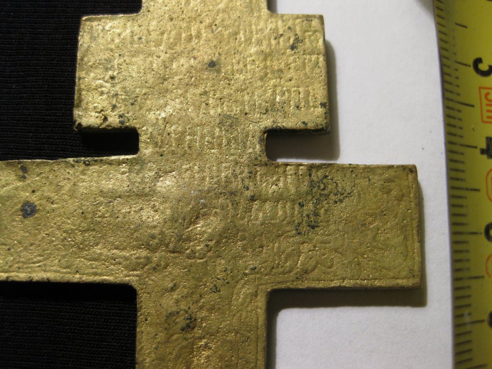

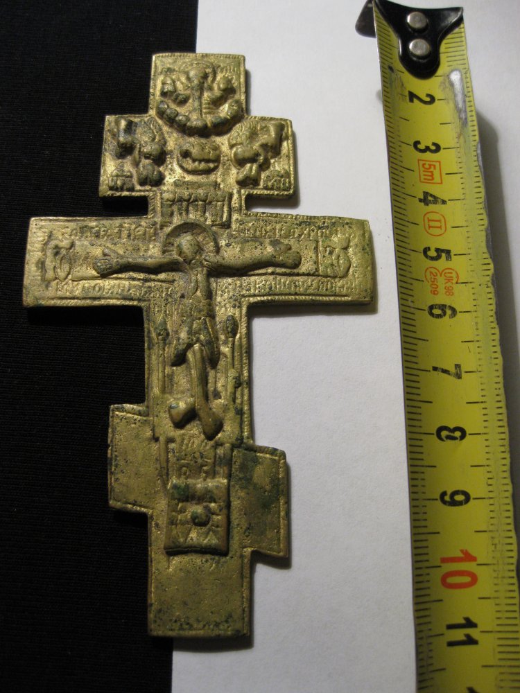

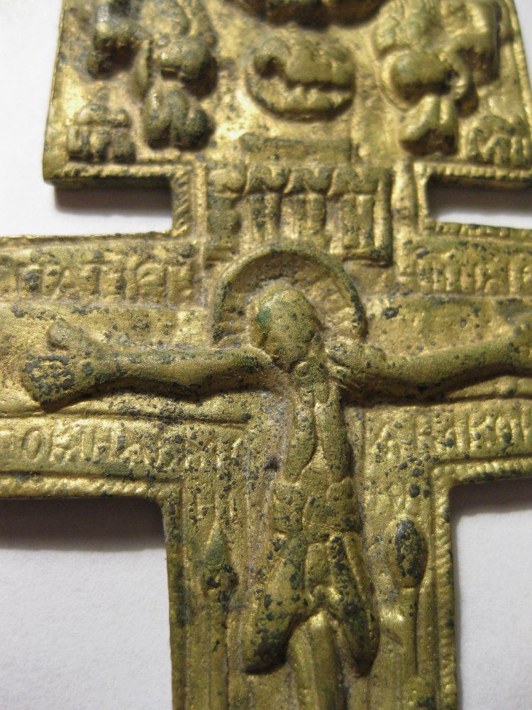

    Здравствуйте. Сначала немного истории. В семье хранится крест. Лет эдак 30 назад выглядел медным - с красивым блеском на выступающих частях и зелёной патиной в выемках. По молодости пытался удалить зелёный налёт ( Очень Осторожно), но безуспешно. Близкий друг (горе-реставратор) решил помочь - сунул на работе в какую-то кислоту. В результате - "зелени" нет, но цвет стал Светло-лимонным ( на фото) и по сей день. Вопрос. Реально ли и каким образом образом вернуть вид медного?

    Медные предметы для создания патины покрываются серной мазью и натираются ветошью. Предмет перед покрытием желательно нагреть в горячей воде, так лучше мазь в поры проникает.

    Искреннее спасибо! А можно побороть этот бледно-лимонный цвет, нехарактерный для меди?

    Судя по цвету, это бронза.

    Если патинировать - то предпочтительнее серной мази раствор 50 г медного купороса и 5 г марганцовокислого калия на 1 литр воды, температура раствора 70-80 градусов. держать до понравившегося цвета. "патина" от светлой кабинетной до радикально черного. смотрится гораздо реалистичнее серной мази.
    Или вариант - в банку на лить нашатырь, к крышке приспособить крест (только чтобы не касался нашатыря). под парами цвет опять же начнет меняться
