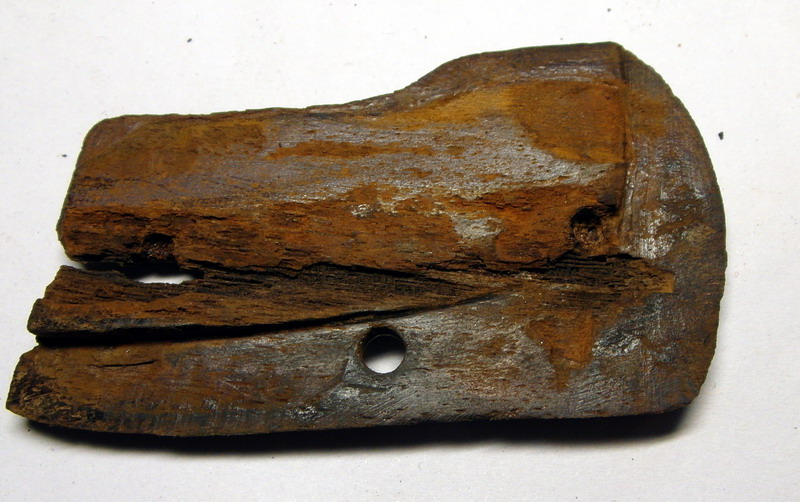

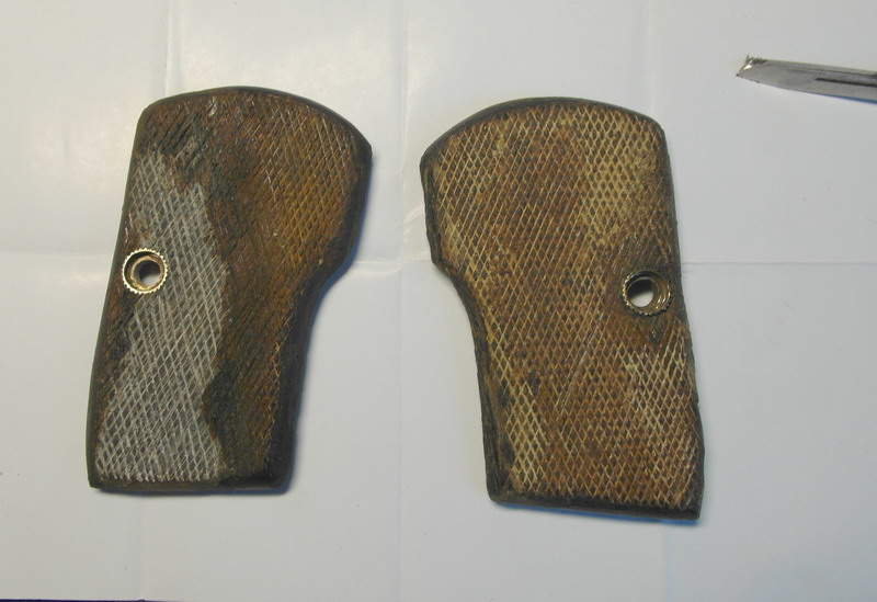

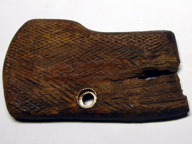

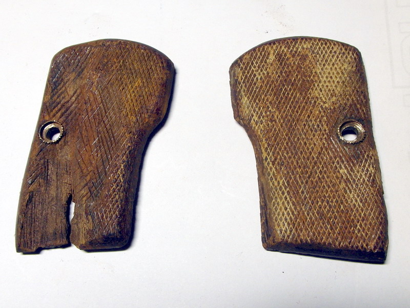

    Накладки пистолета Тульский Коровина (ТК) обр.1926 до начала 30-х изготавливались из дерева, пропитанного бакелитовым лаком. Такое решение, безусловно, дешево в производстве, но плохо переносит хранение в неподходящих условиях(например,в земле).Вот пара накладок, та, что лежит слева, особенно пострадала от влаги-дерево прогнило насквозь, края дырки рыхлые.

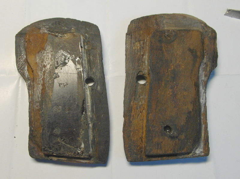

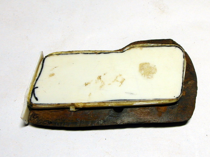

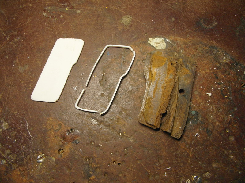

    Было принято решение использовать для заделки отверстия эпоксидную смолу, в качестве красителя и наполнителя-бакелитовые опилки. Вначале выклеиваю из листового пластика ванночку - форму для нижней части накладки.
    Герметизирую пластилином,делаю бортики где нужно,заливаю,даю время на отверждение.

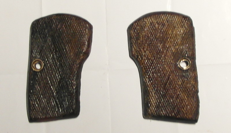

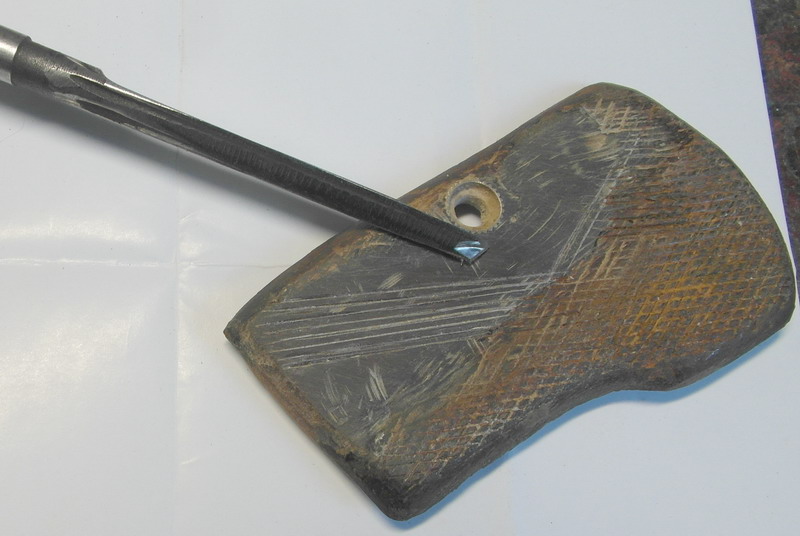

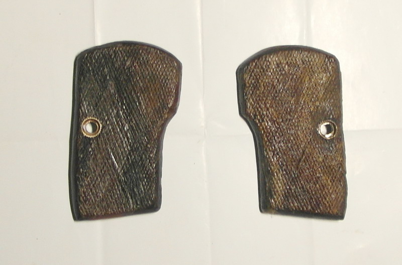

    Лицевая сторона после снятия формы и опиливания.Приступаю к нарезке насечки с помощью штихеля.
    Самая трудоемкая часть работы позади.
    Далее воспользуюсь бесцветным лаком чтобы придать окончательный вид накладкам.
    Нужно немного пообтереть накладки для придания антуражного вида.
    Думаю этот метод подойдет для восстановления любых деревянных накладок.

    а Я доволен.Или выбросить накладки - или вернуть в строй?

    По мне таки либо сделать нормально(без этой мерзкой эпоксидки) либо выкинуть и сделать хорошый новодел.
    А тут ...... !?, даже незнаю как назвать ЭТО.

    до воли не плохо получилось:smile_12:

    А как тут реагировать? применение эпоксидной смолы это давняя практика как реставраторов так и столяров, в данном случае можно было б в смолу добавить мелкой тырсы, для большего эффекта. Ну и так сойдет. Лаком вскрыть и будет замечательный вид.

    Друзі критику потрібно сприймати гідно, в противному випадку виставляти роботу на загальний розсуд не було сенсу. Що стосується використання смоли то я такий варіант підтримую. Як писав пан Jawist можна було добавити дерев'яного порошку від шліф машинки чи мілкої тирси но насічки на накладках потрібно все таки зробити рівніше. На мою думку в даному випадку був вибраний важкий спосіб нанесення насічок, оскільки матеріал не однорідний то нарізання різцем важко зробити акуратно. Потрібно було використовувати з підручного інструменту надфіля, так шанси на хороший результат будуть вищі. Лінії насічок страшненькі, м'яко кажучи.

    Очень даже неплохо вышло.
    Идеальное враг хорошего :smile_12:
