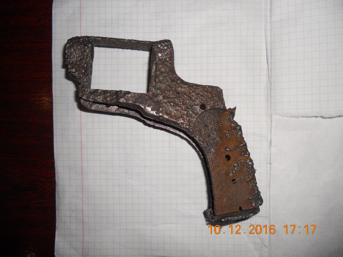

    Подскажите кто паял раковины , какое олово и припайка нужна для пайки такого рода вещи .

    Очень нужно, подскажите .

    Вы варили рукоять полуавтоматом ну и дальше по раковинам. Олово мягкое. царапается.

    Дело в том что после полуавтомата метал ведёт

    Ищите другого сварщика. Мне магазин моси варил. Точками варить.

    Не старайтесь при наплавке полуавтоматом захватывать большую площадь. Варить надо "точечно" и давать остывать. Если передержали и все-таки повело - то отжигать и рихтовать. Оловом запаять конечно можно, но впоследствии не ляжет воронение.

    Ясно, будем работать с полуавтоматом...

    Намудохаетесь вы с ним со страшной силой. Если и остальные запчасти такие же, вам удача не поможет а только железное терпение.
