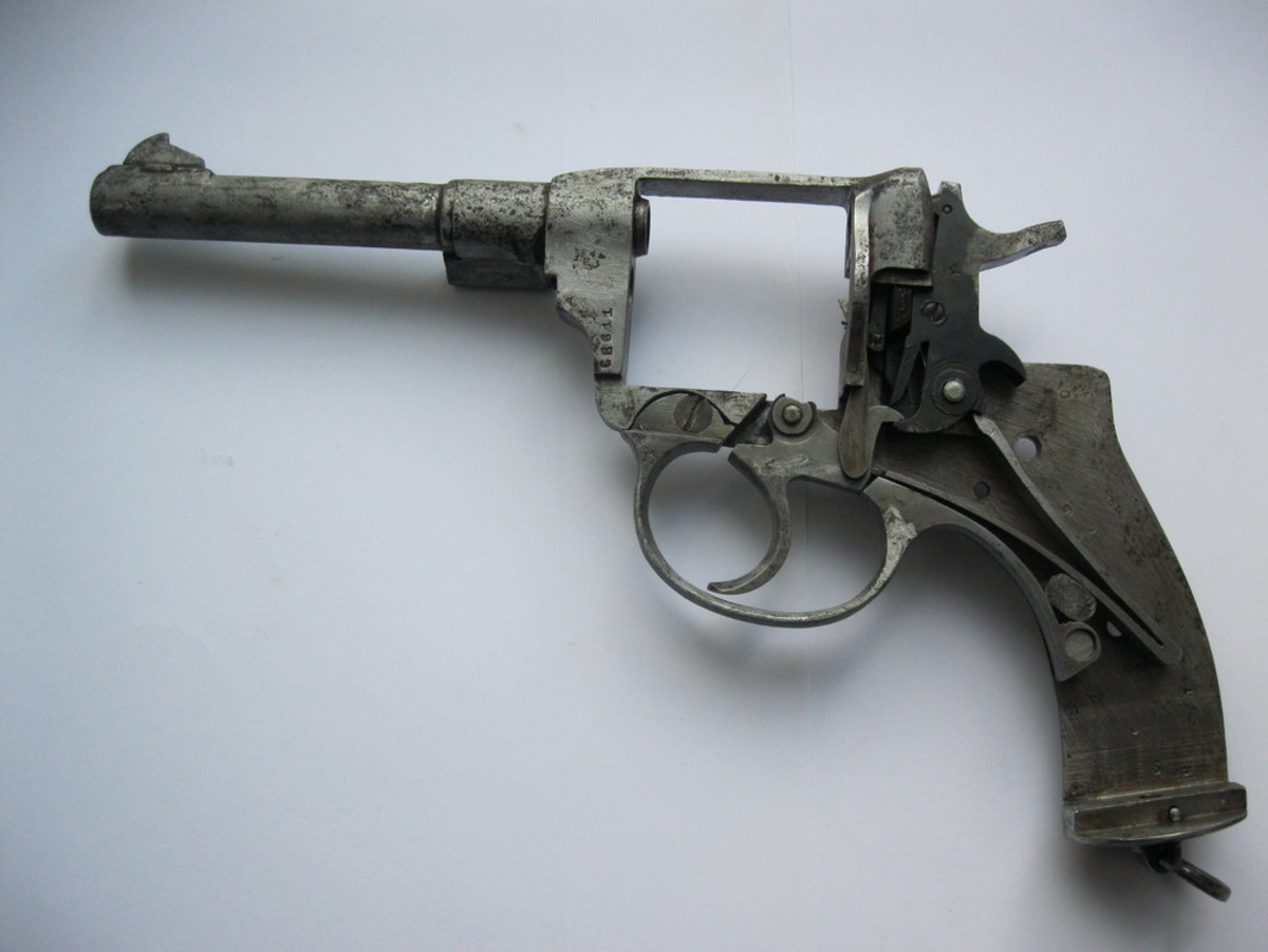

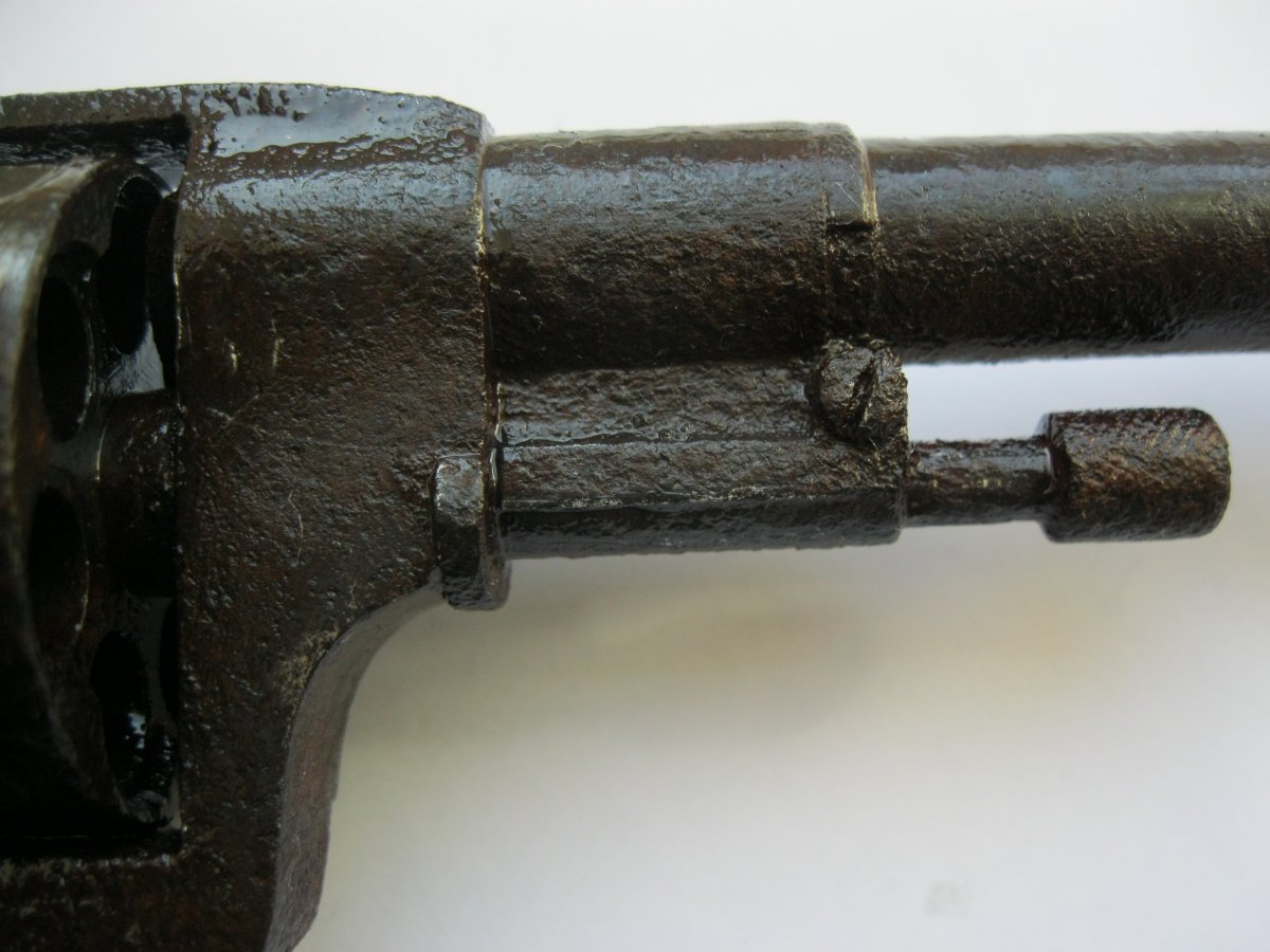

    Здравствуйте! На копе попался наган, хочу его отреставрировать. При разборке не вынимается шомпол, наверное приржавел конкретно. Помогите советом, как его вынуть. Заранее благодарен.

    Закинуть на недельку-другую в керосин(керосин проникает в малейшие трещинки).

    Спасибо за подсказку. Только что кинул в керосин, буду ждать.

    Нужно периодически вынимайть и обстукивайть деревяшкой или через деревяшку и пытаться расшатывать закисшие детали.

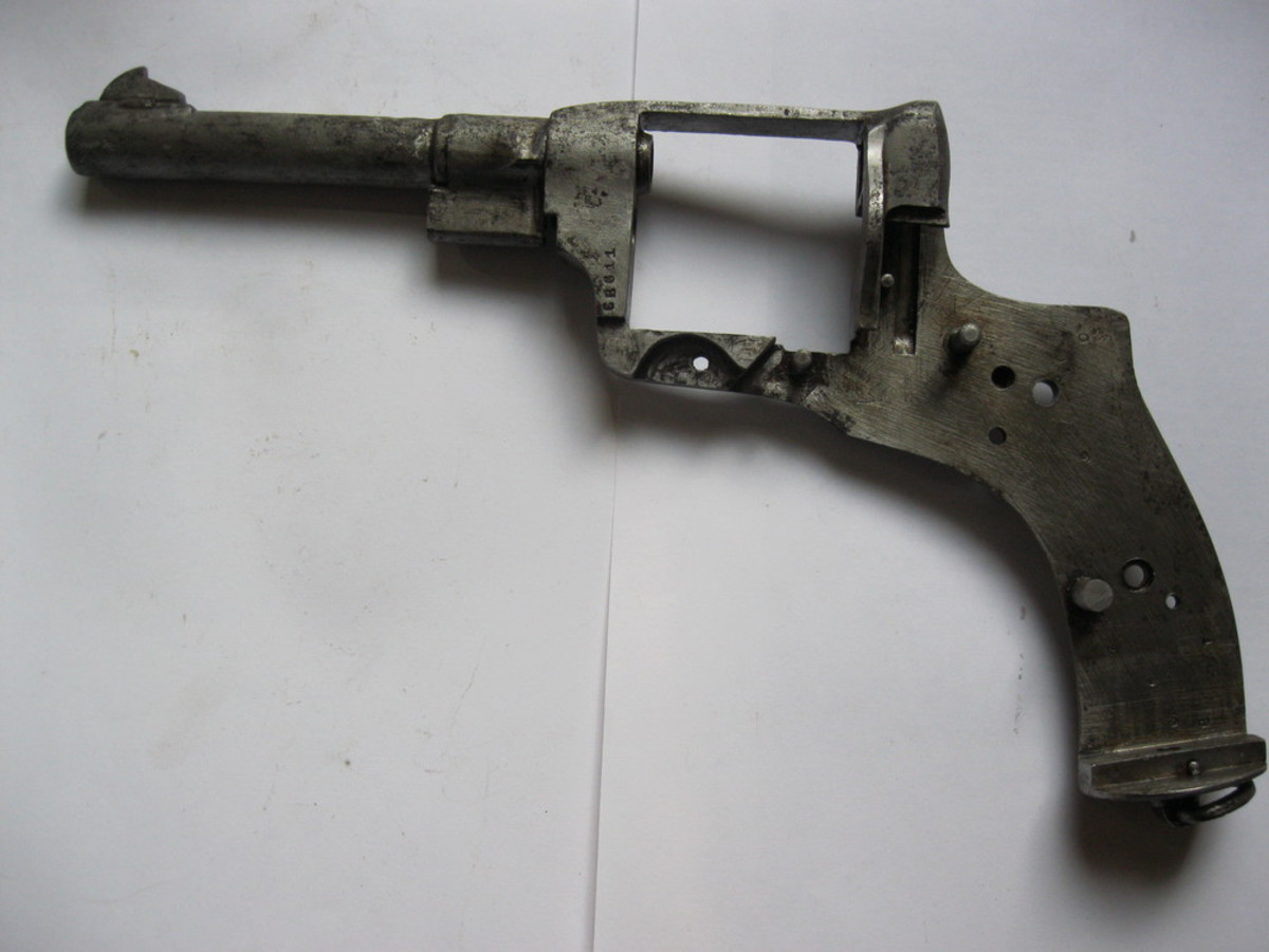

  10. Алексей Т
    Алексей Т Oberschütze
    46

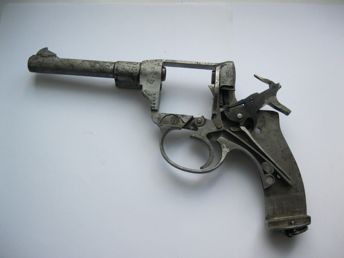

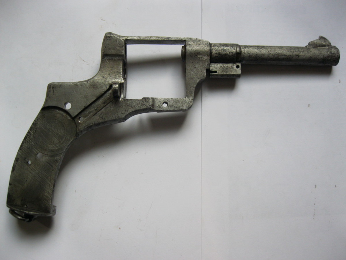

    Шомпол вынул и немного отреставрировал находку. Осталось деактивировать.
    egoiste, Владимир Херсон та tankis подобається це.

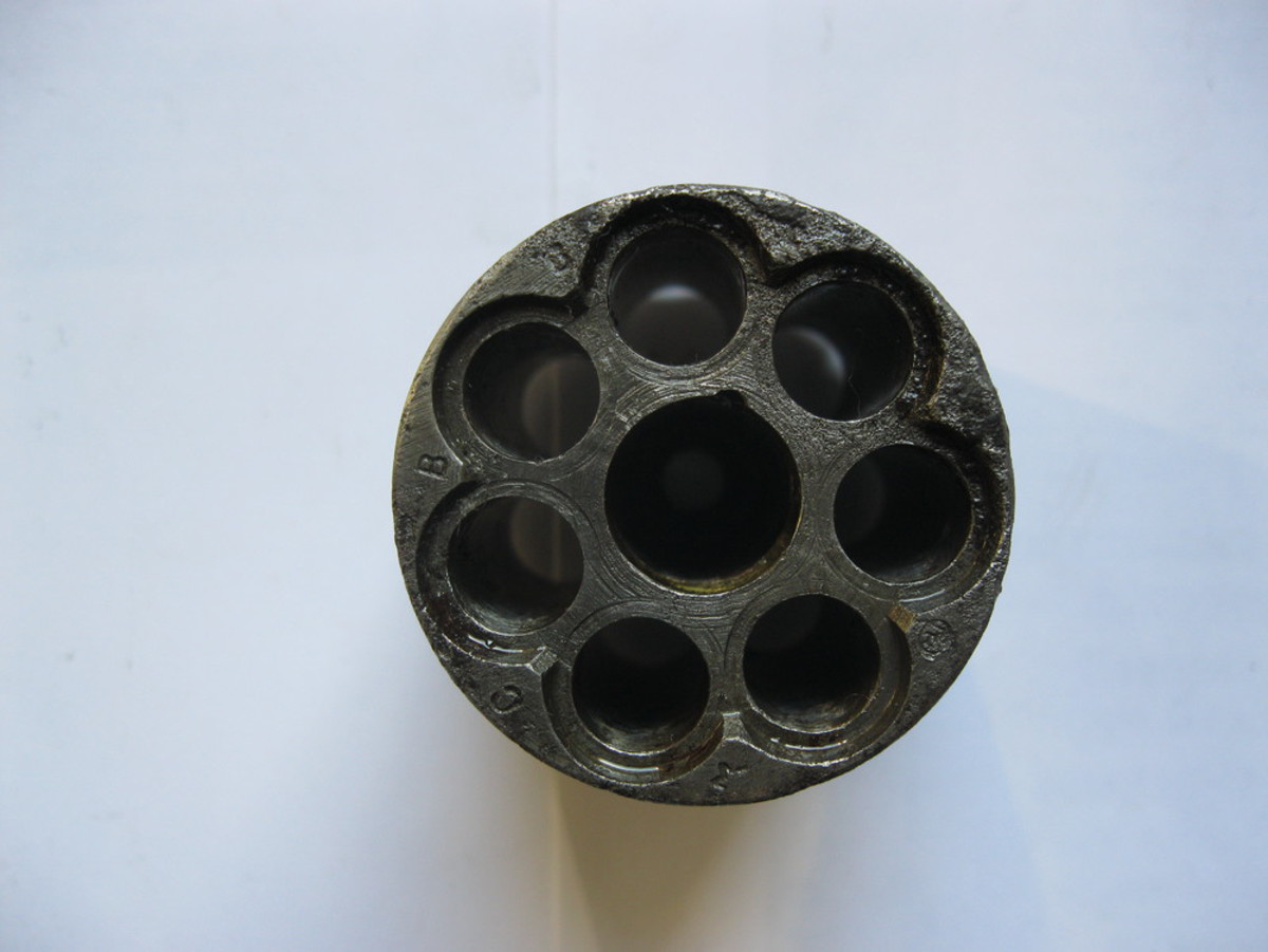

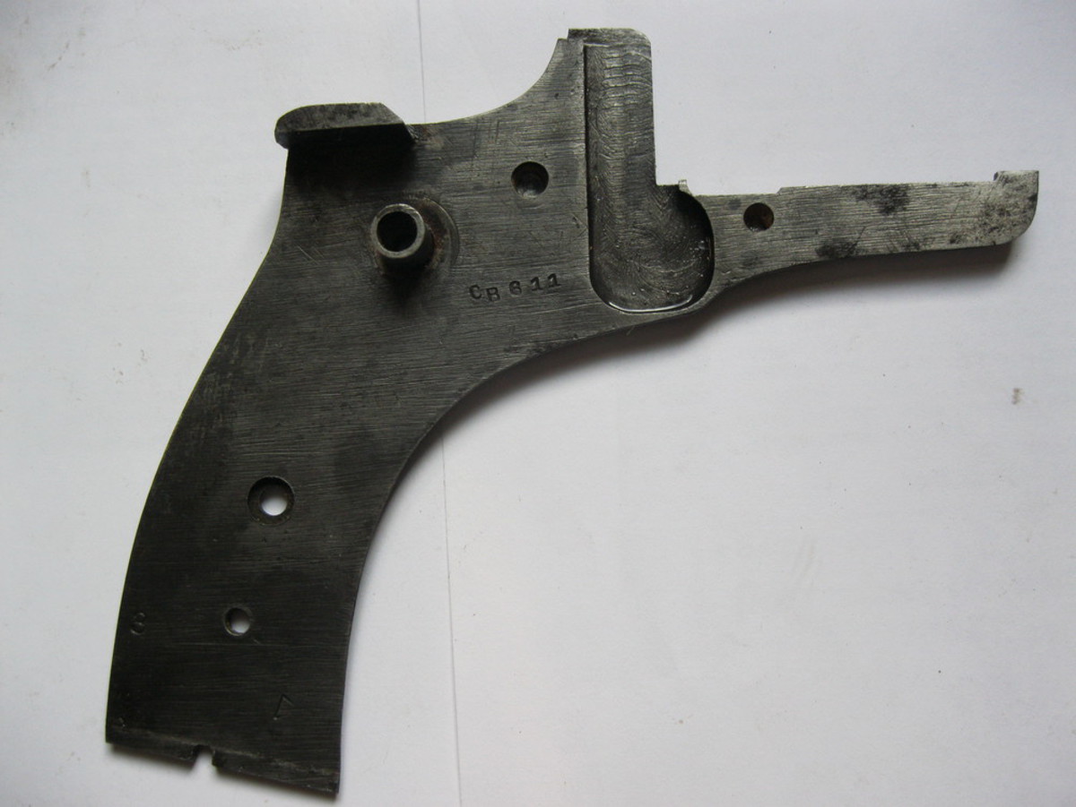

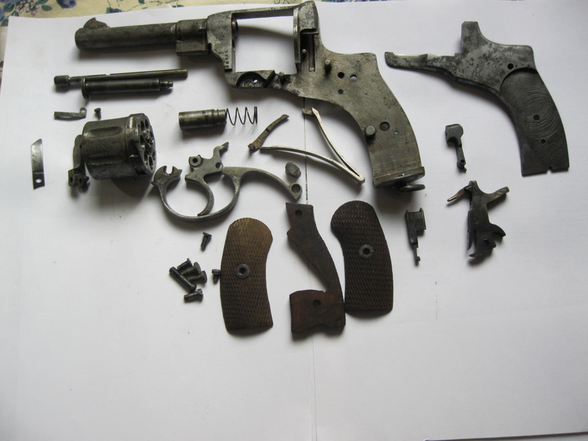

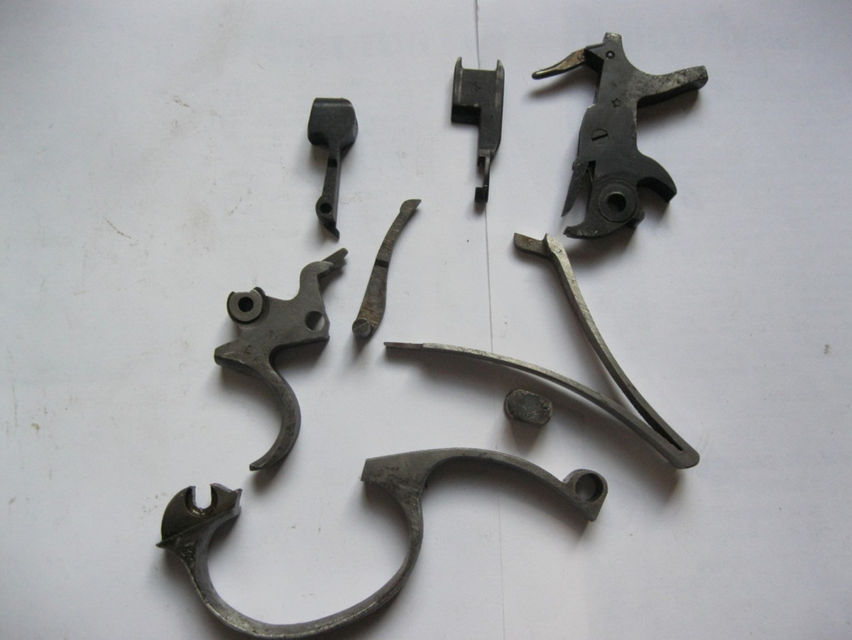

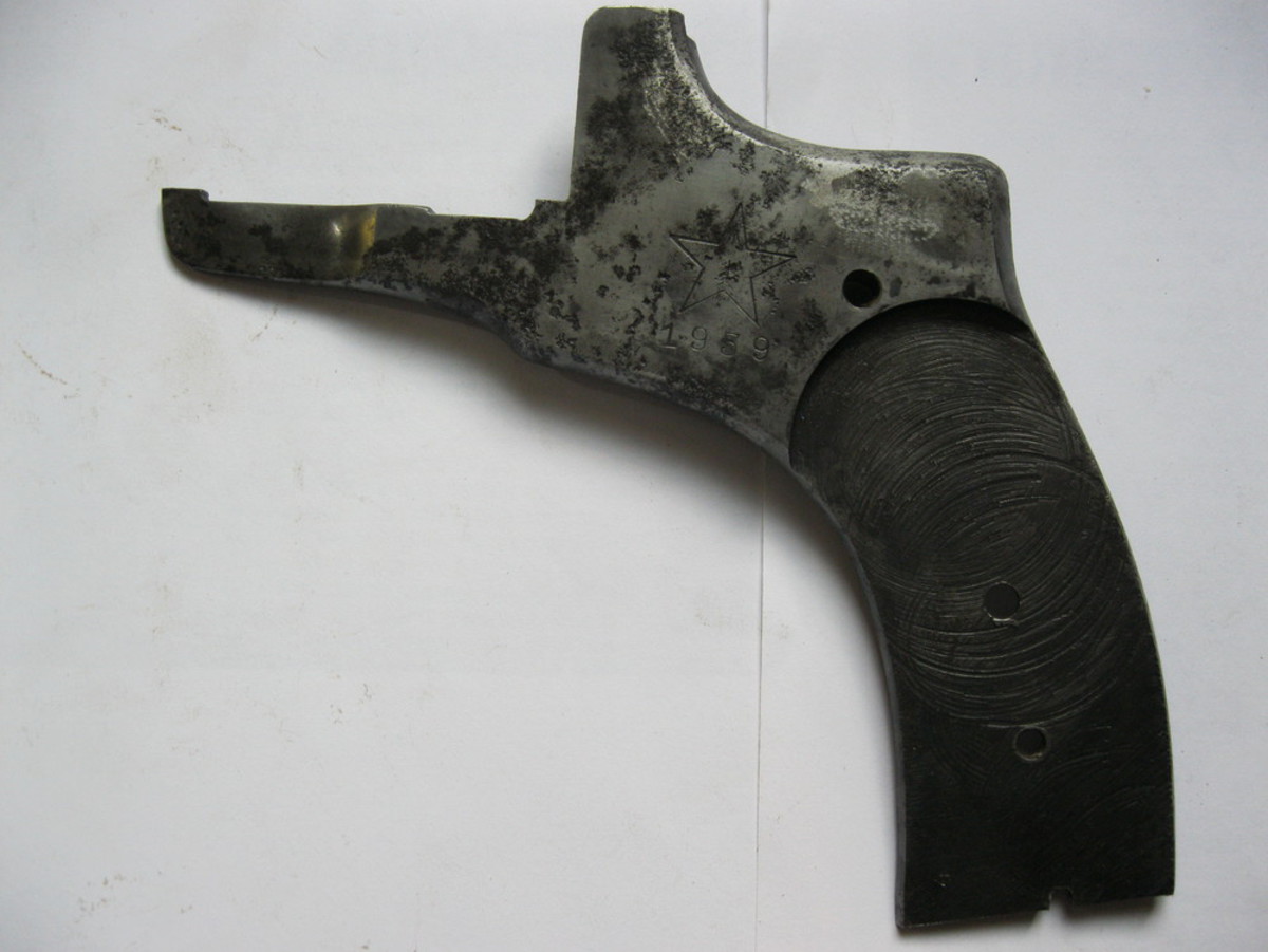

  12. Алексей Т
    46

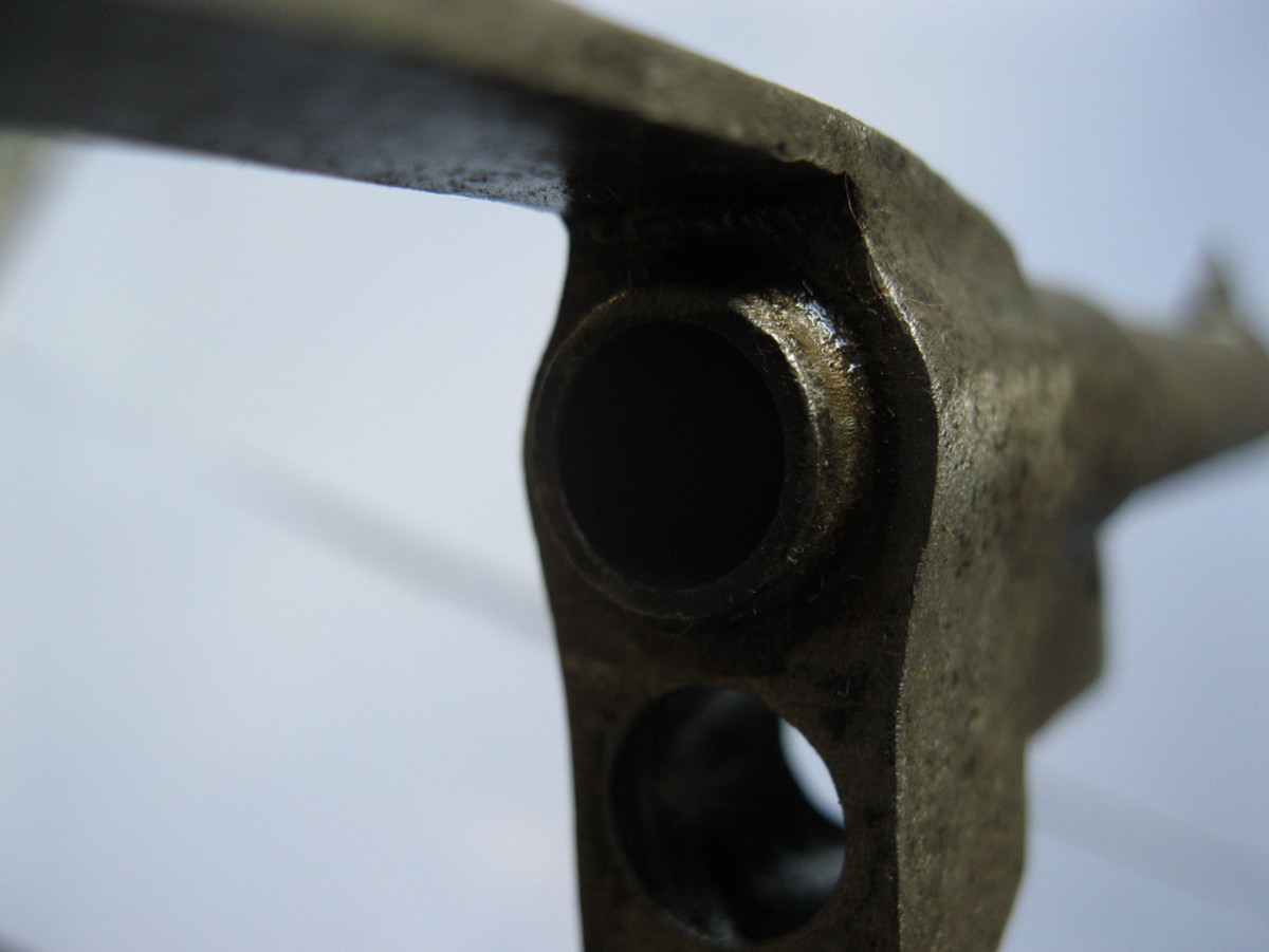

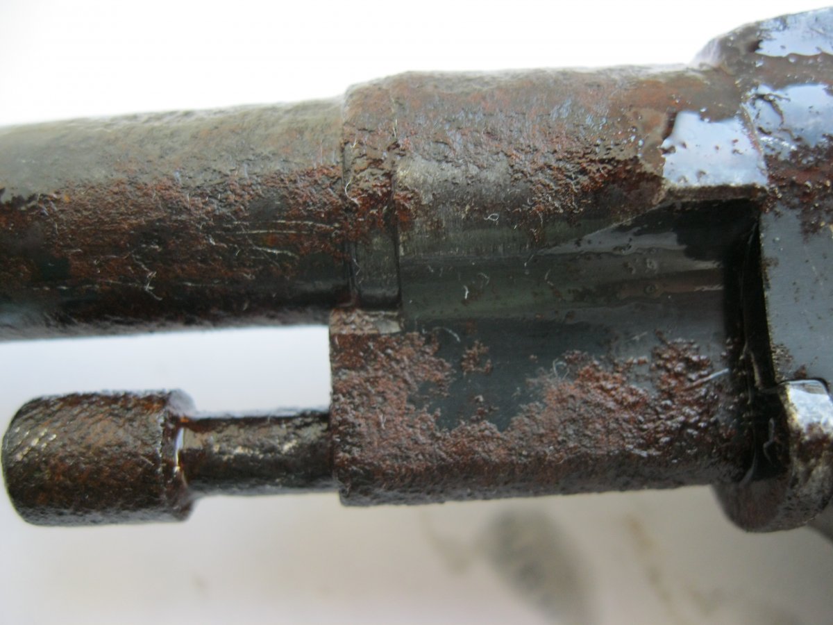

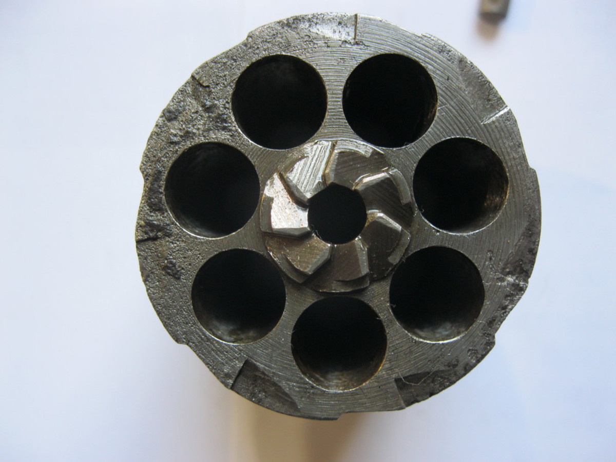

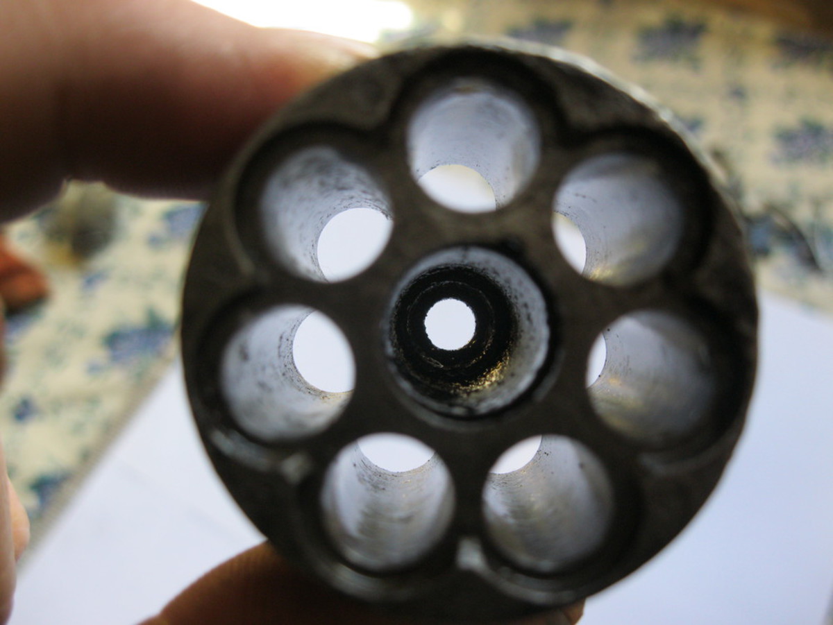

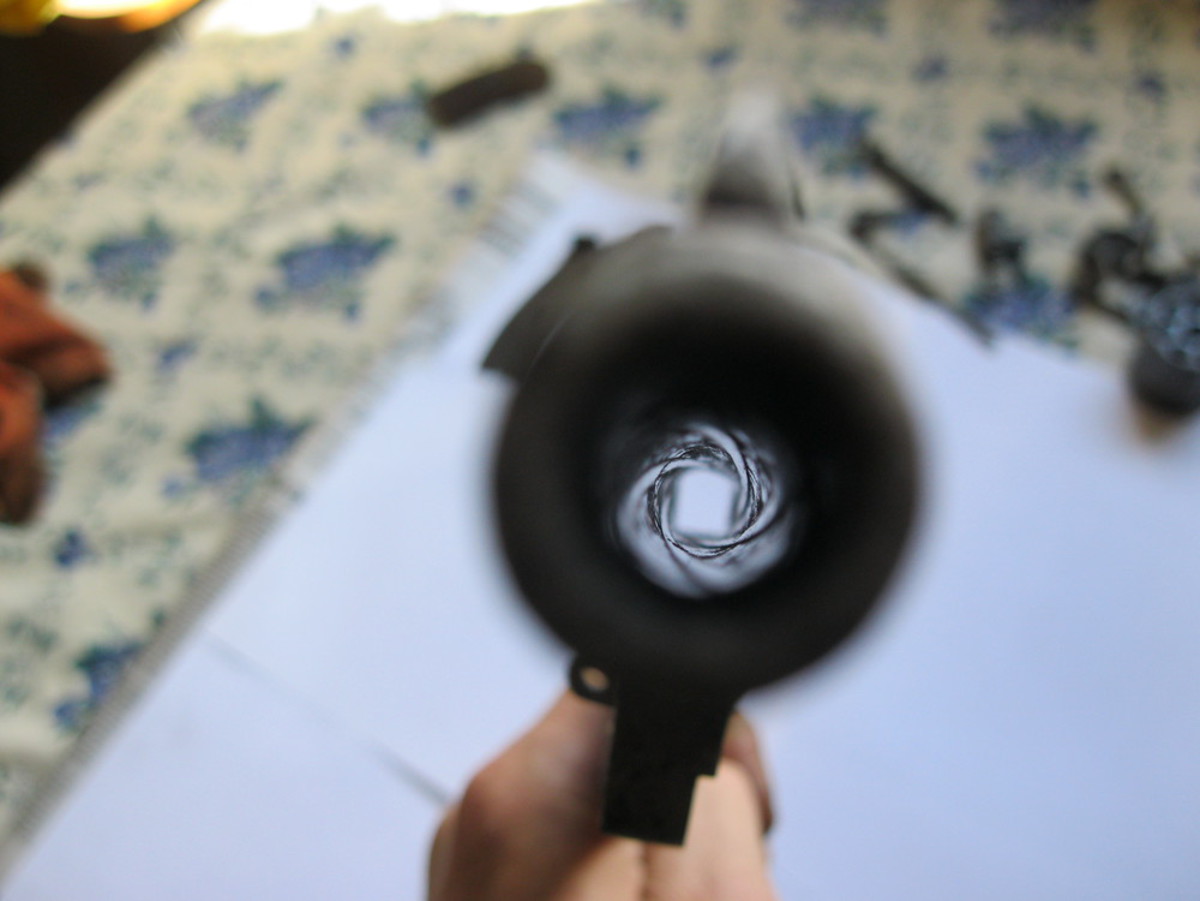

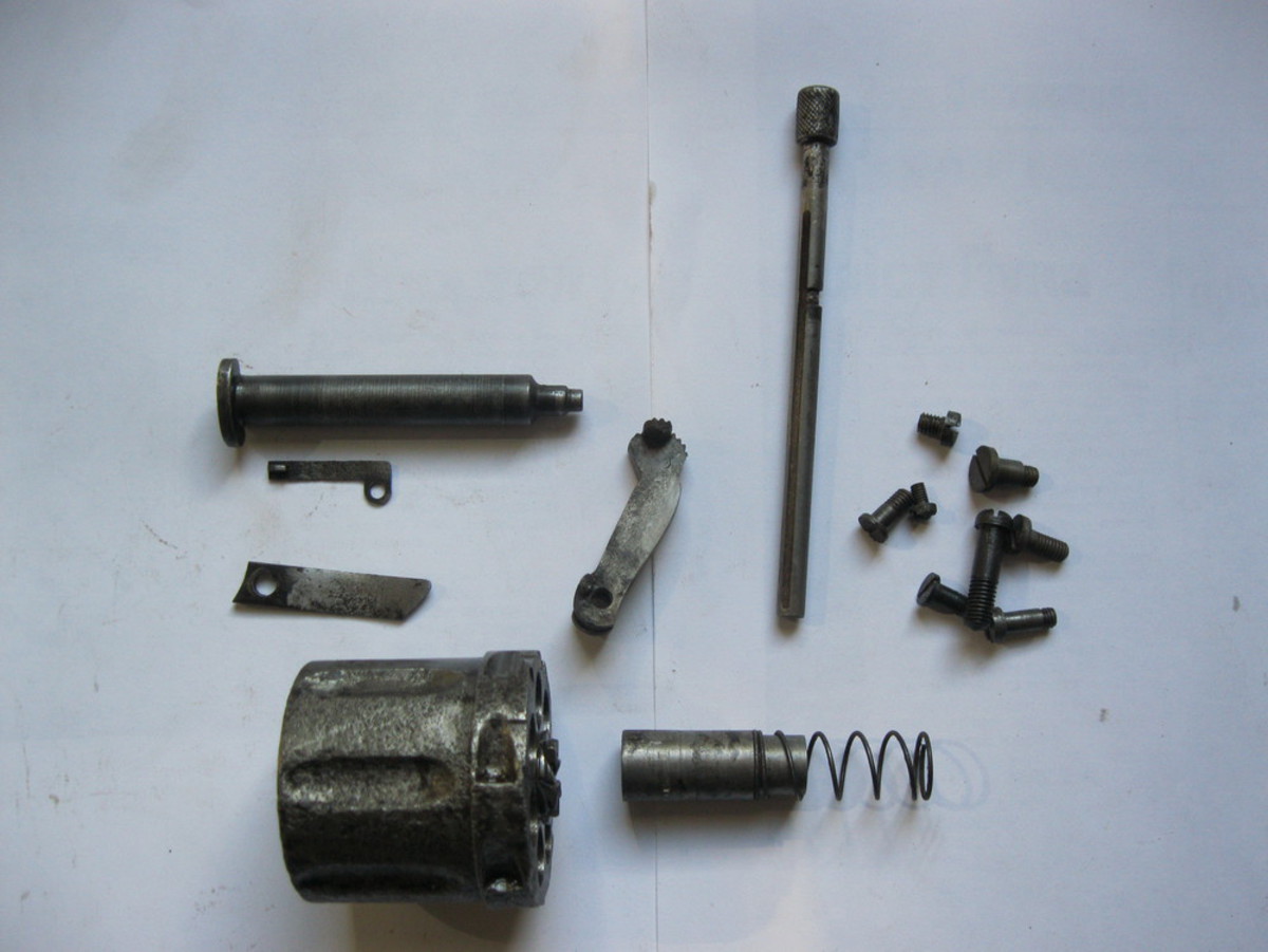

    Доп.фото
    egoiste, Dietrich88, tankis та 2 іншим подобається це.
