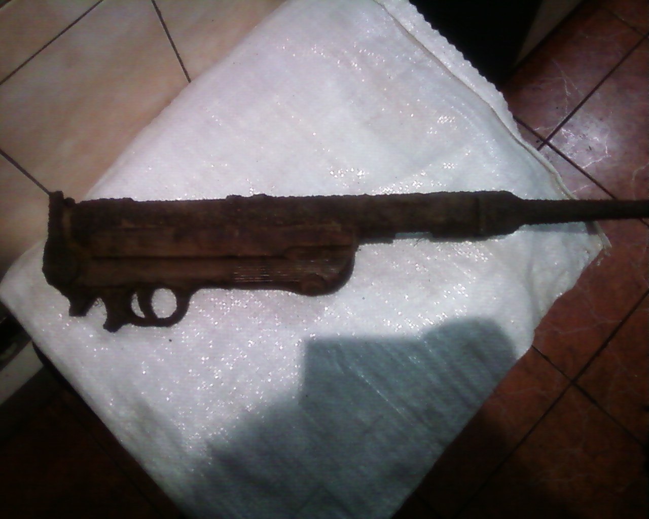

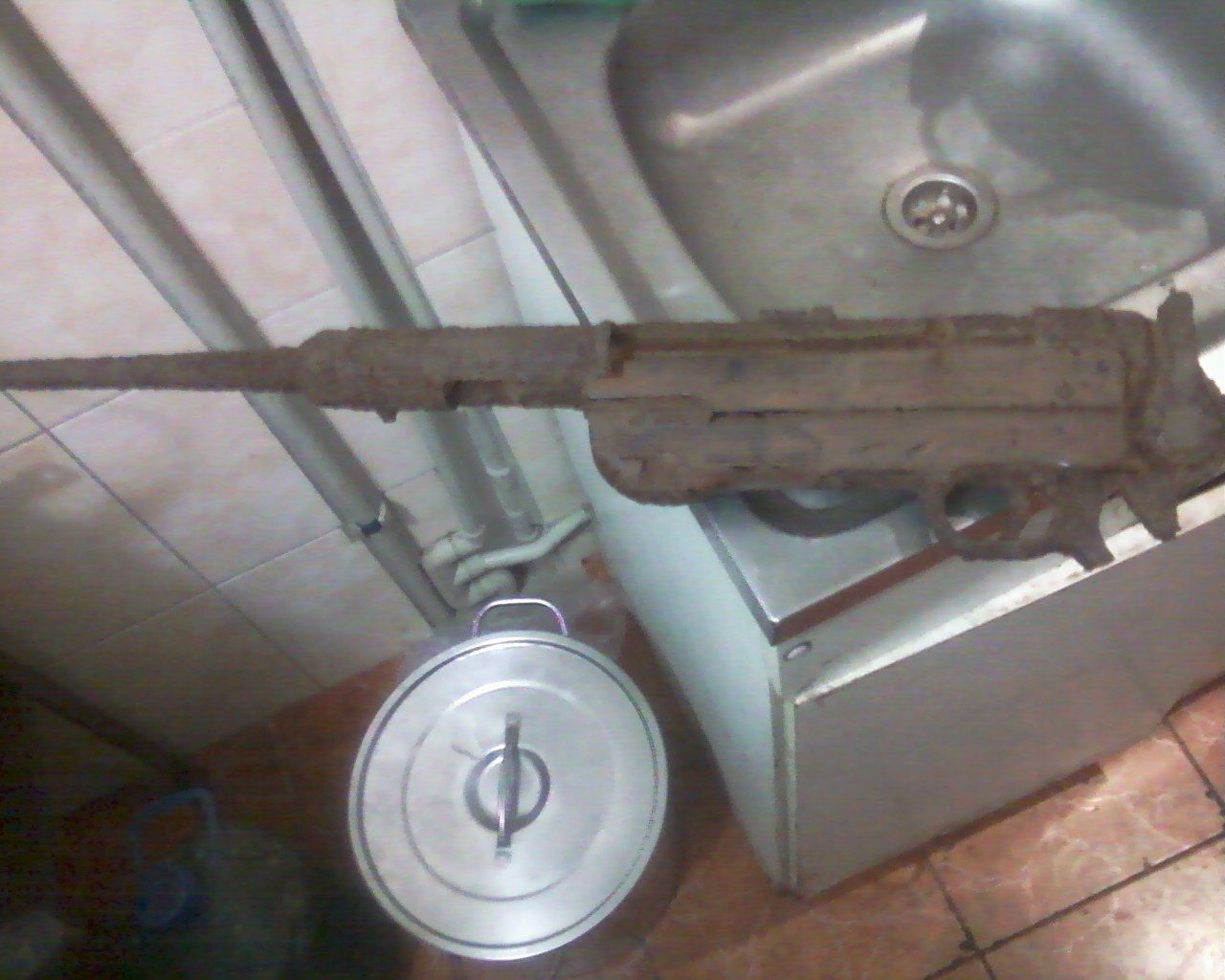

    добрый день уважаемые комрады, можли с этого что нибудь зделать и сколько это будет примерно стоять с Ув

    Сделать можно! Докупить недостающих деталей. Ручку можно отреставрировать, видел здесь тему где камрад делал её сам с куска аллюминия. Продавать неспешите, нечасто такие вещи попадаются. По деньгам точно нескажу. Смотри в разделе продаж и подсчитывай. С ув.

    Если есть опыт реставрации и восстановленя таких вещей, ну и руки растут из нужного места, то однозначно из этого предмета можно сделать нормальный ммг. Весчь очень востребованная, нечастая, но в таком виде особо не дорогая, из за недостатка деталей и нынешнего состояния. После умелой реставрации станет в разы дороже. Но я б ее не продавал, такие вещи реставрирую для себя, на стенку. Как это делать и с чего начать, тут масса информации. Для начала чистить и полностью разбирать, а там видно будет, что делать дальше.

    ...я такой "кастрации" еще не встречал... :(
    ...бакелит на месте, а приемника магазина нету...:smile_6:
    Фу, это ж СОРОКОВКА

    нету куска ручки, куска приклада, мушки и зацепа на стволе для броне машин видемо его срезали, постараюсь попросить комрада зделать норм фото

    ...по ЦЕНЕ - убитый корпус с убитым приемником магазина (условно подлежащим восстановлению) буэт соить 80-100 у.Э.
    ...плечевой упор - 80-100 у.Э.
    ...жилезо не перед - 50-70 у.Э.
    ...рукоять Уп.Огнем (условно подлежащая восстановлению) буэт стоить 100-150 у.Э.
    ...накладки - 35-50 у.Э.
    ...магазин (копаный) - 35 у.Э.
    + геморрой, + потерянное время, + не известно что внутри, + неизвестно, как чуйствует себя бакелит..
    :smile_6:
    З.Ы. + "ПРАВОВОЕ ПОЛЭ" :(:confused::eek:

    ...ой, здается мне, шо это - партизанский полуфабрикат...:)

    а в чём лутше отмочить. чтоб ржавчину снять, или что посоветуете?

    Усус, а затем соляра, ну а после мет щетка и дрель. С ув.

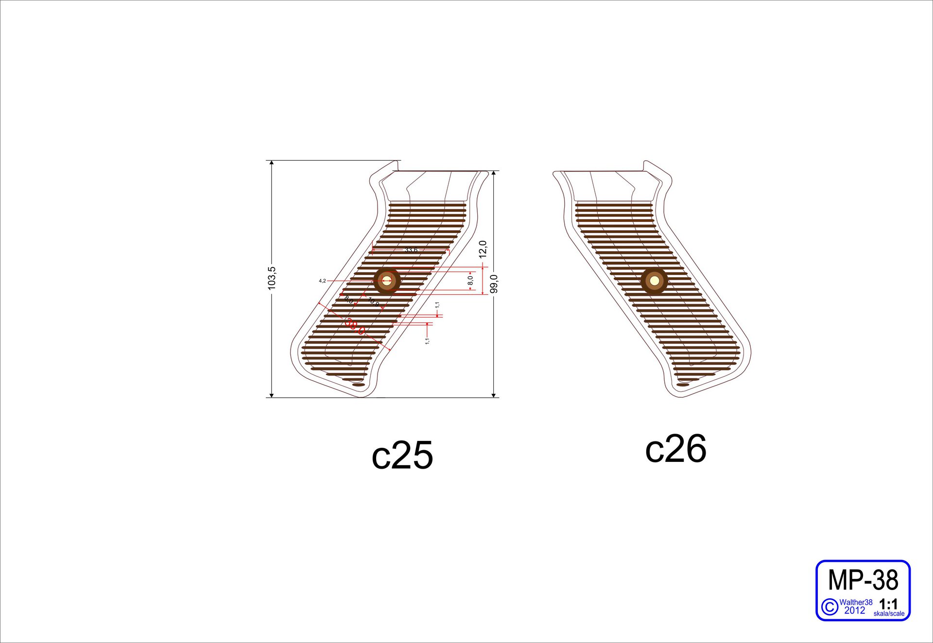

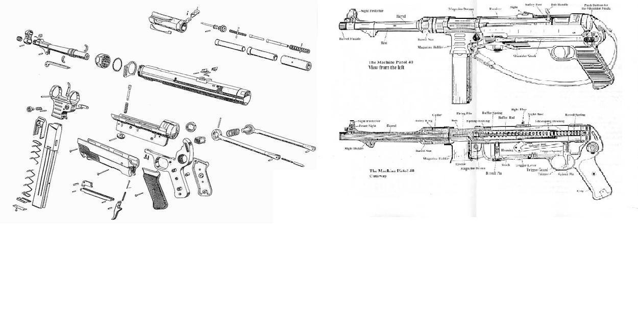

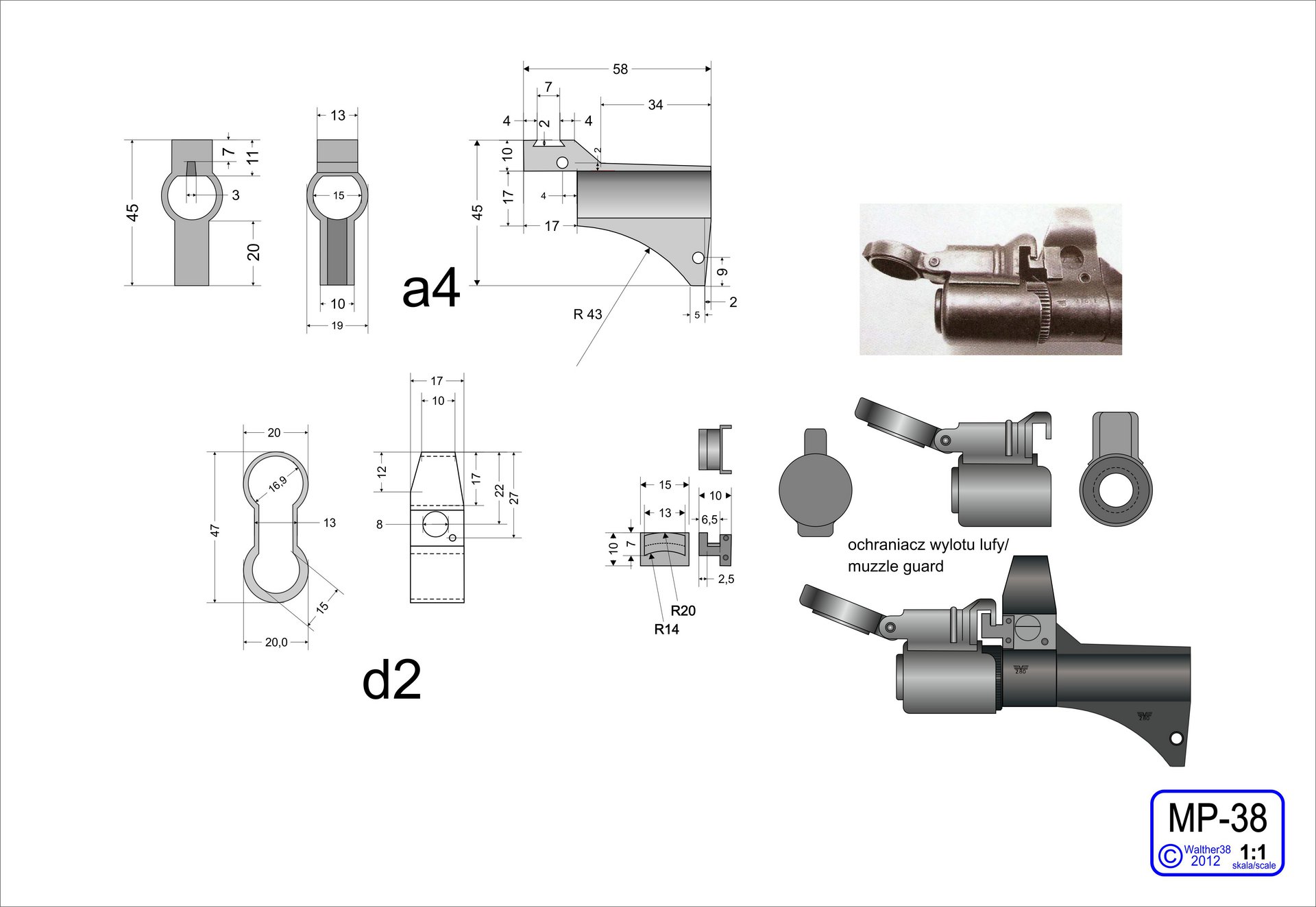

    Вот есть такие чертежи может пригодятся

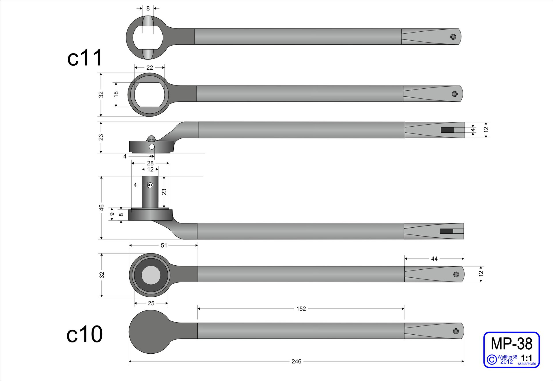

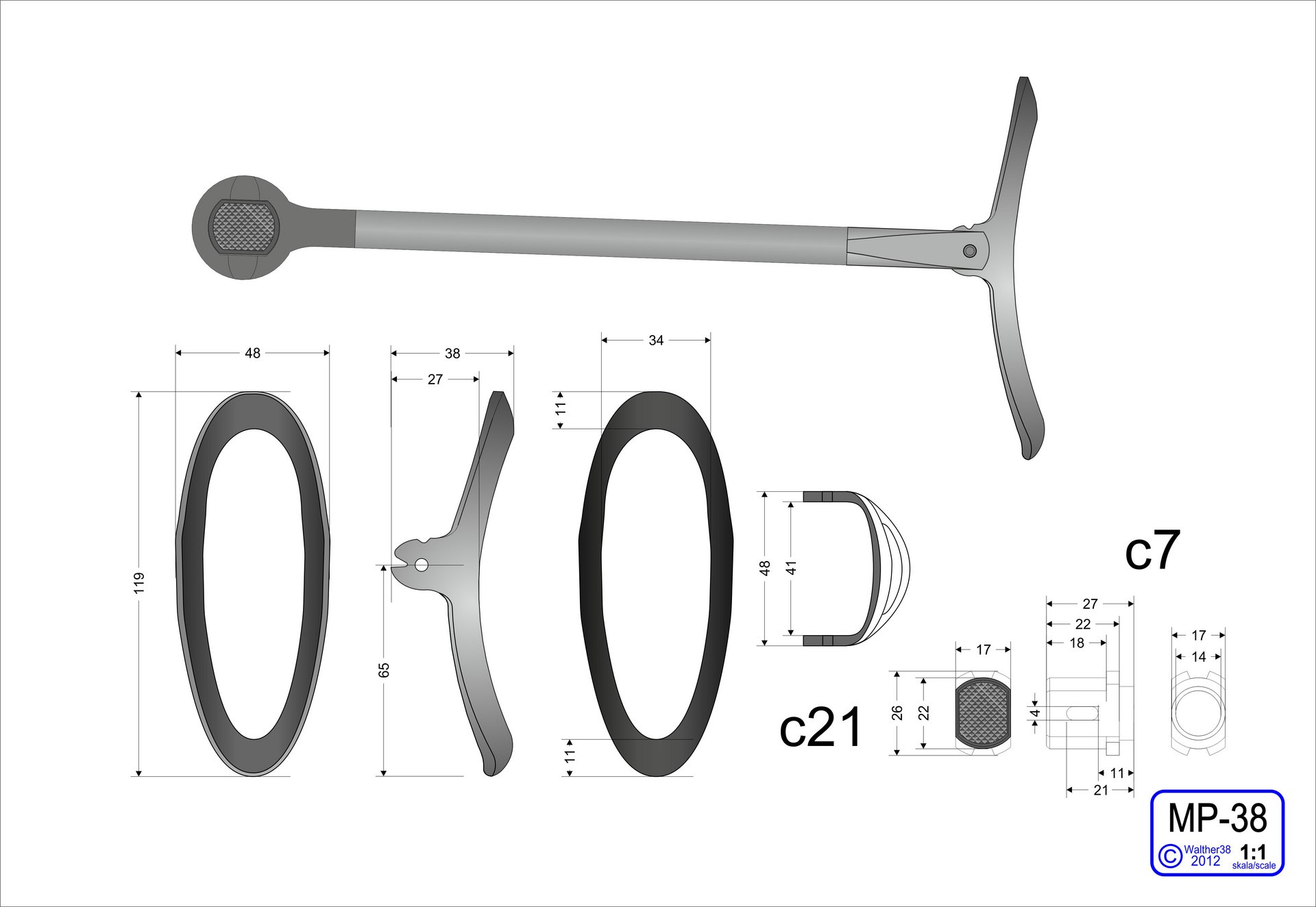

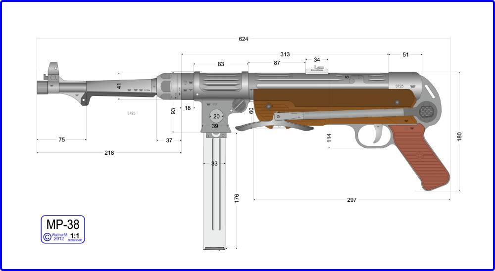

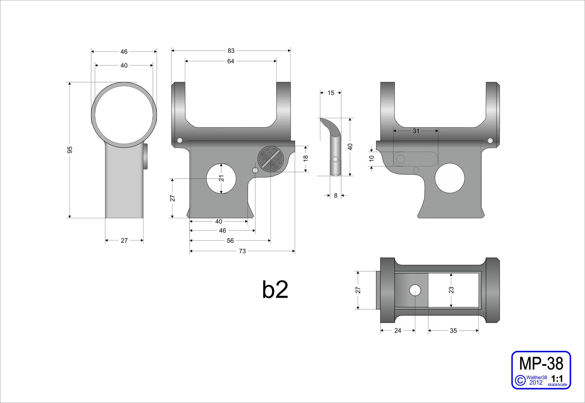

    Ещё

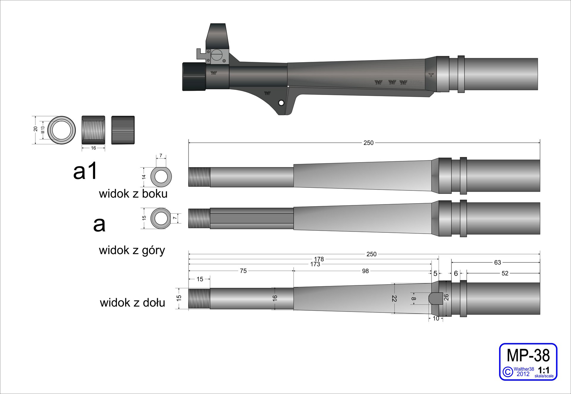

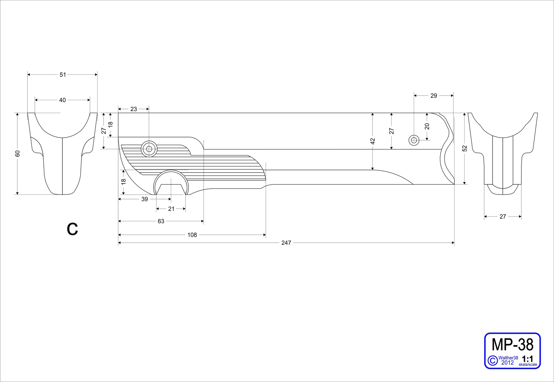

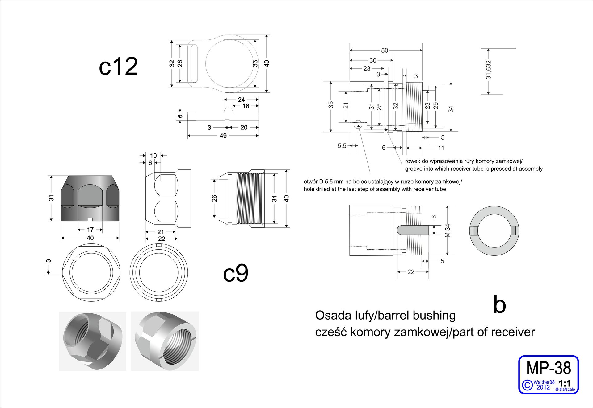

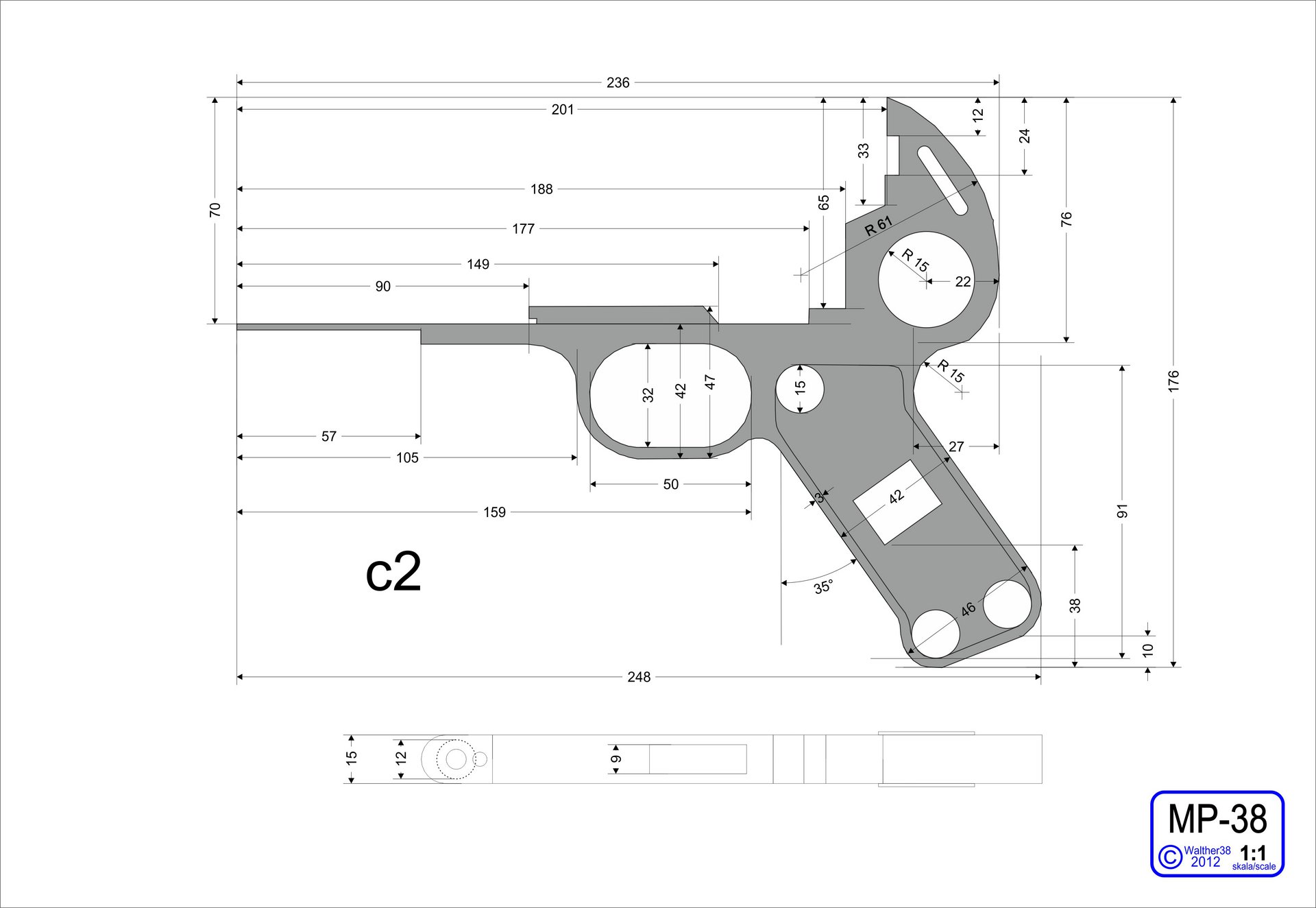

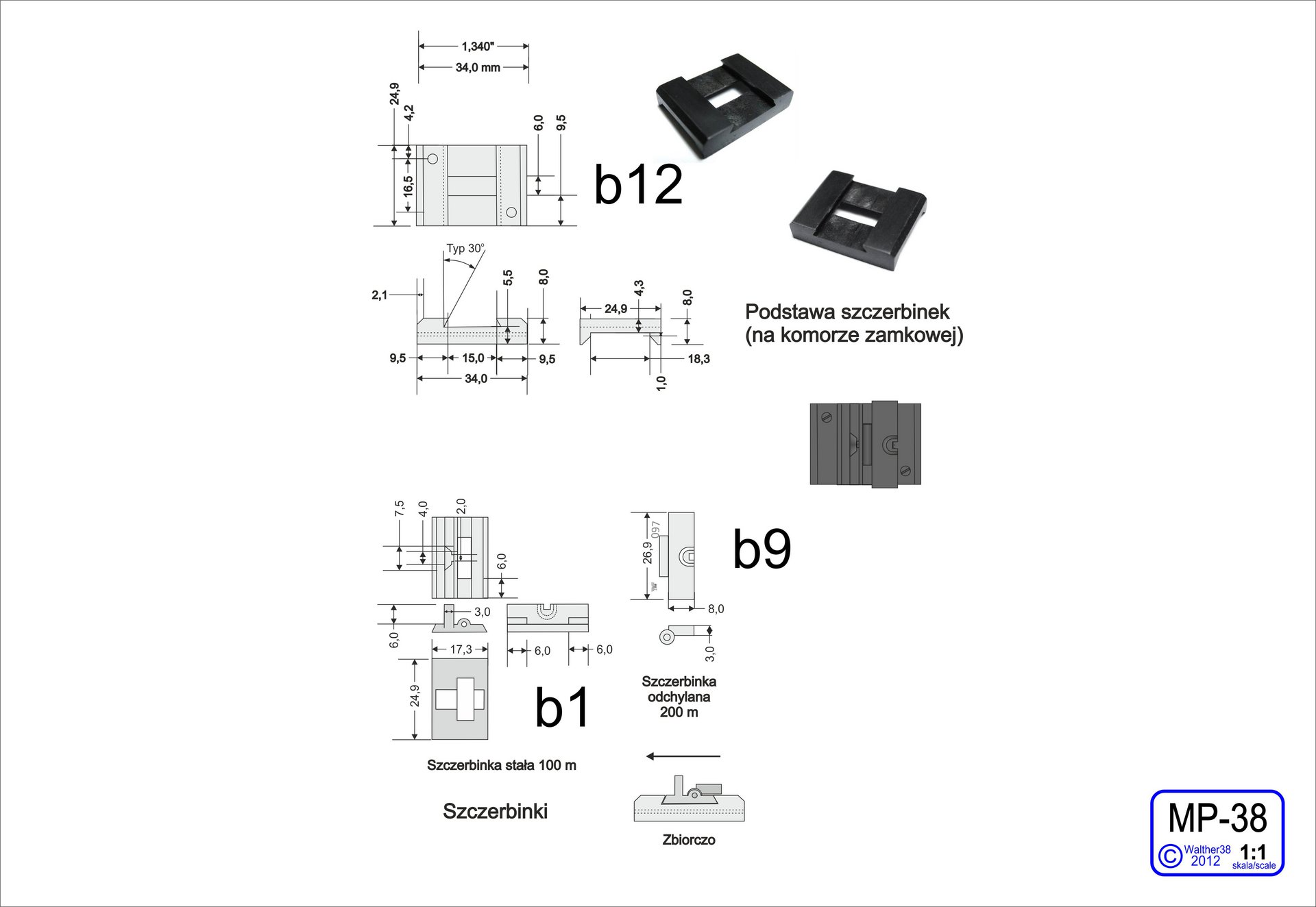

    Вот

    ...жаль в 40-м не все ТАК...:(
    и как раз то, чего не хватает...
    (хотя - красивые картинки)
