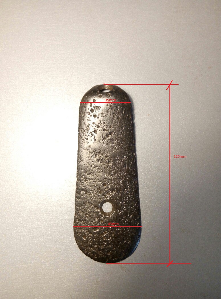

    Размеры тыльника, в принципе размеры дерева не отличаются, складской тыльник идет заподлицо.

  3. LISORYB
    LISORYB Stabsfeldwebel
    1.172
    Величезне дякую!!!:beer:
  4. Scolver
    Scolver Feldwebel
    20
    31
    614
    Запорожье
    Если вдруг еще какие размеры нужны, пишите. Но лучше здесь их размещать, чтобы остальные могли воспользоваться. Но учтите, что мои детали коп. Это у кого склад имеется, может такие размеры поточнее предоставить.

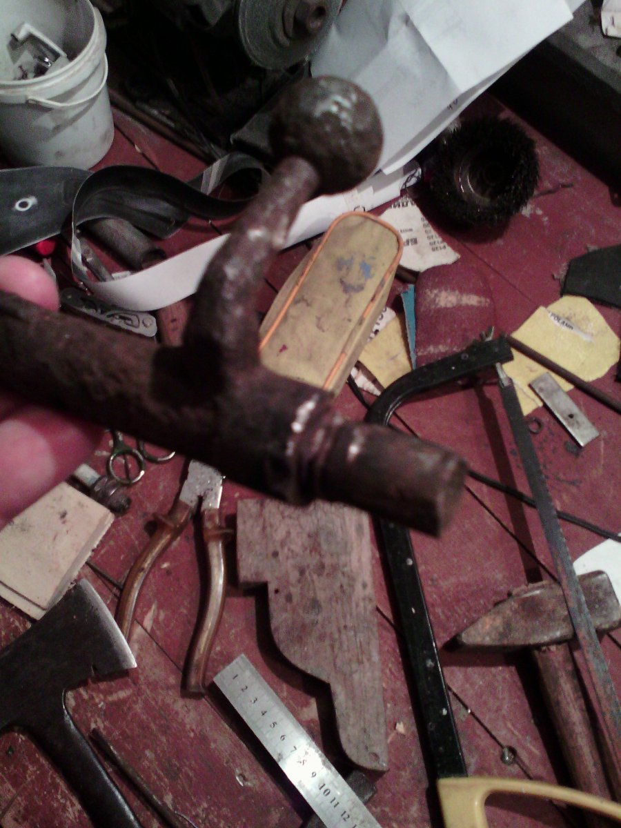

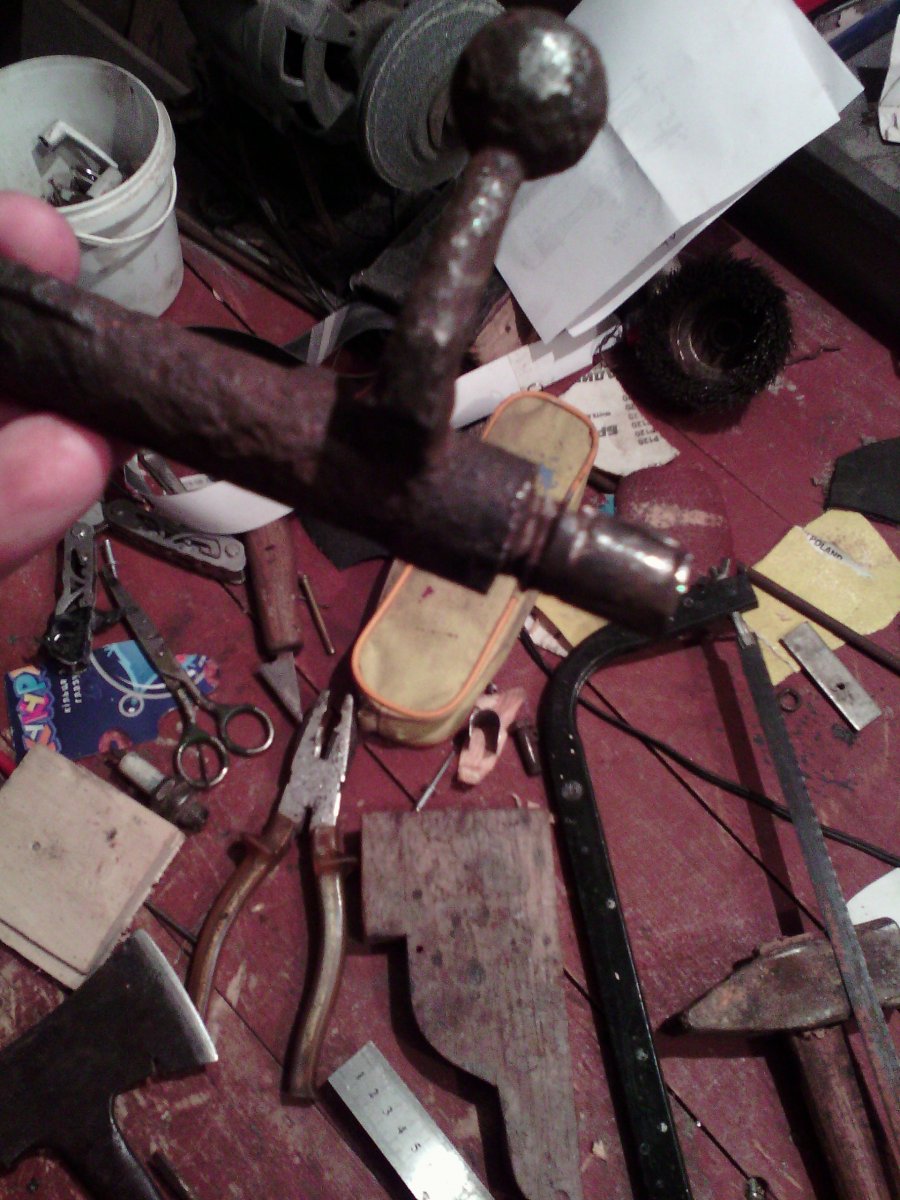

  5. LISORYB
    1.172
    Ось така ситуація...
  6. Scolver
    Scolver Feldwebel
    20
    31
    614
    Запорожье
    Ну так-как муфта держит ударник, попробуйте греть и крутить остатки муфты.
    Отправлено с моего m2 через Tapatalk
    LISORYB подобається це.
  7. LISORYB
    1.172
    Та вже і грів і зажимав в лещатах і стукав молотком ..
    Значить буду пробувати ще.
    Дякую.
  8. baltiec
    baltiec Oberfeldwebel
    705
    украина
    Затвор закрыт,а если там не выстреленный патрон? Я нагрею,а он ипанет!? Ствол тоже забит
    Gromoff та Hetzer 88 подобається це.
  9. Hetzer 88
    Hetzer 88 Stabsfeldwebel
    122
    284
    2.230
    Припять
    ну вот и ствол прочистится.
    Vlad235 подобається це.
  10. Hetzer 88
    122
    284
    2.230
    Припять
    Значит сначала чисти ствол и вымеряй шомполом расстояние, от среза до упора, тогда будет видно, есть там патрон или нет
    liman, baltiec та ArtBorsuk подобається це.
  11. baltiec
    705
    украина
    Видимо придется,но глина,будь она неладна,как камень. И вода ж ее не берет,ни уксус
