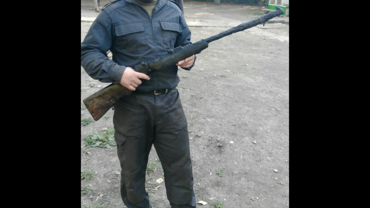

    Ваше мнение D-day, винтовка подлежит реставрации с дальнейшим воронением?
    D-day подобається це.
  4. Scolver
    Scolver Feldwebel
    20
    31
    614
    Запорожье
    И не такие сохраны восстанавливались) смените базу под мушку да и все, так выглядит даже лучше, чем у меня.

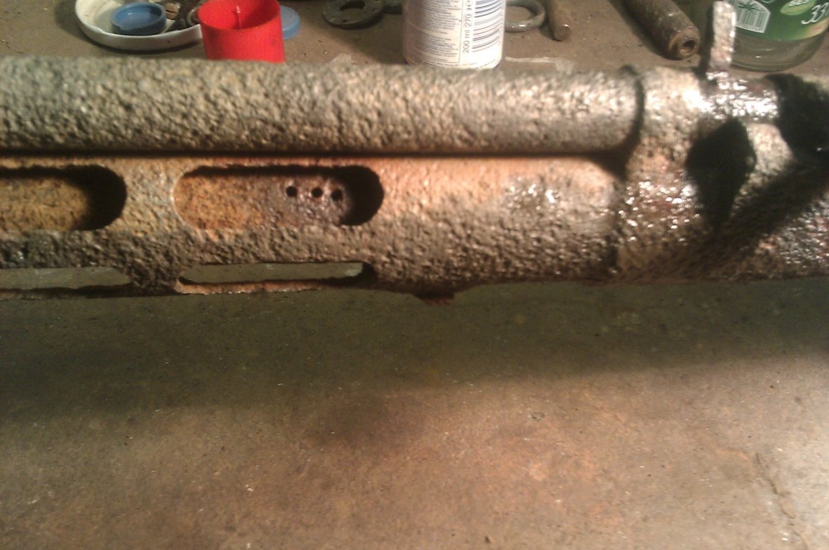

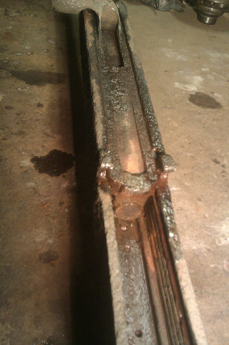

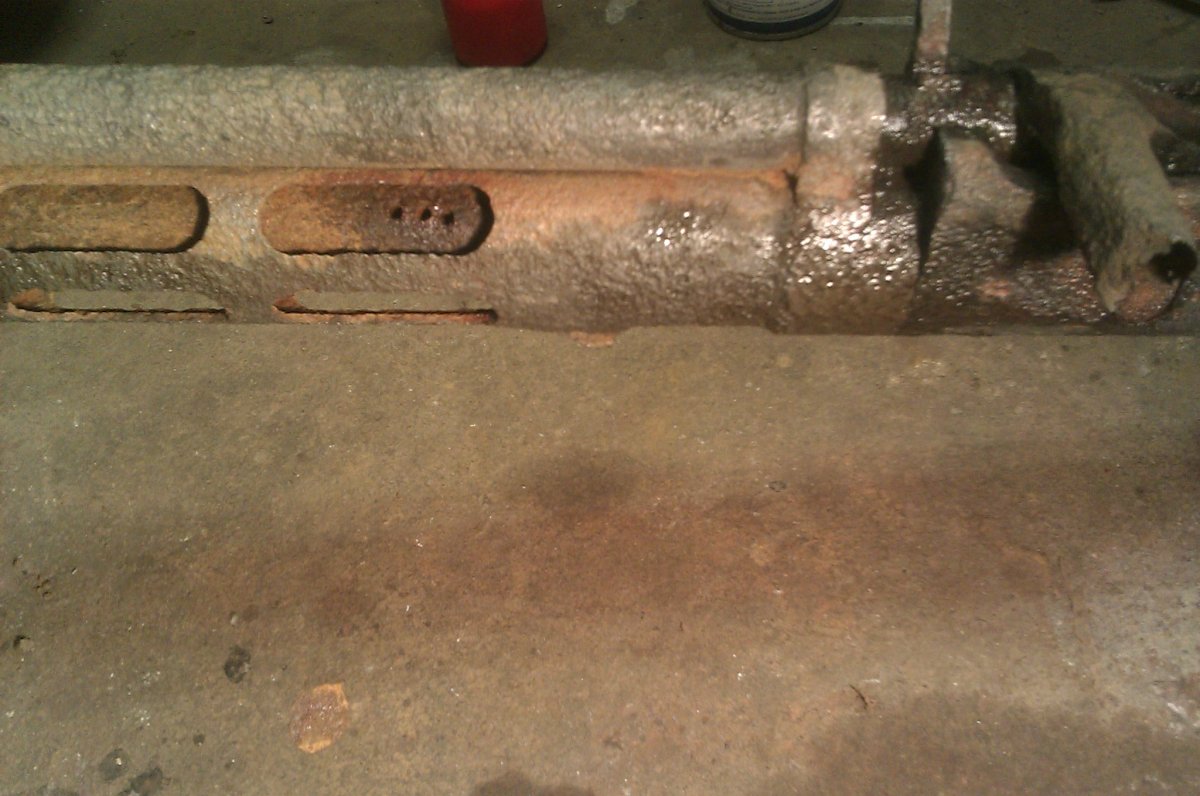

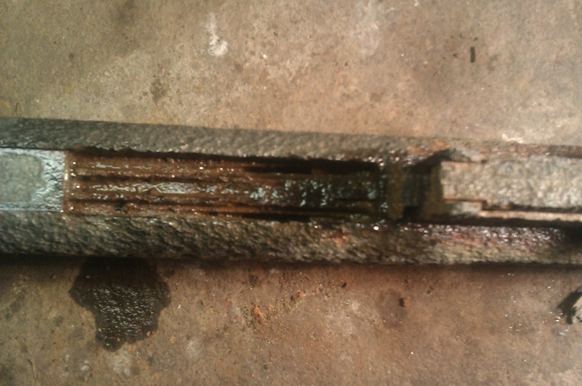

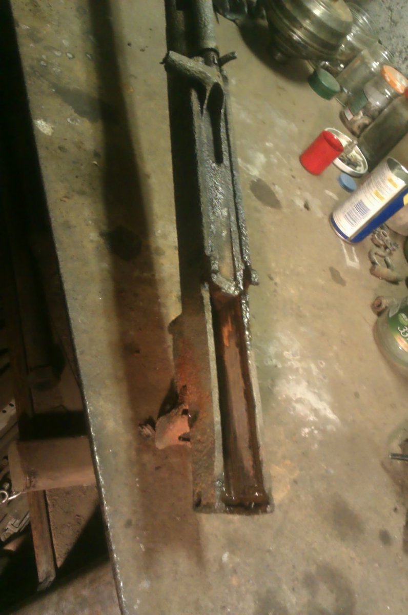

    Парни,не могу разобрать ДП. Месяц лежал в уксусе,периодически вынимался и чистился.
    защелку я отстегнул(у основания газоотводной трубки),обстукивал,даже немного расклинивал затворную раму,затвор шевелится,но назад ни на полмиллиметра!
    Ах,да,деактив:
    Сегодня залил ВДешкой,именно залил,т.к. в баллончике закончился воздух,я его вскрыл,перелил ,и пользуюсь шприцом,так даже лучше по моему.

    Отмочить в уксусе не значит ведь все соединения расклинить, это только полная очистка от окислов.
    Отправлено с моего m2 через Tapatalk
  15. baltiec
    baltiec Oberfeldwebel
    705
    украина
    Посмотрел кучу видео о разборке. Везде - защелку-затвор назад. У меня явно затвор что то держит. По тому как он шевелится,явно,хоть на миллиметр бы сдвинулся,а он ни в какую.Канал ствола заперт,боевые упоры разведены,может в этом причина?

    В этом причина. Его придется очень много простукивать и скорее всего греть

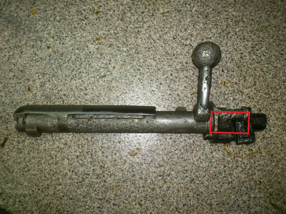

    Дістався мені з пункту прийому металу "мурзик" к98 в плачевному стані(якась бабця використовувала його як припону для кози:eek::D),муфта була сильго розклепана,тому акуратно зрізав її болгаркою аби вийняти сам затвор.
    Початок був-3 місяці в солярі,потім грів,обстікував,знову грів і знову обстукував...результату небуло взагалі(більші какаліки відпадали,але нічого не рухалось),вчора нарешті розрухав і вийняв затвор,сама "середина" прокручується на пару мм,але далі розібрати не можу...
    Я так розумію,що для початку варто зкрутити залишки муфти проти годинникової стрілки і вже тоді він розбереться?
    Ще одне-хто з добрих камрадів може зняти розміри з тильника "калоші"?Потрібна ширина внизу,вверху і висота.
    З повагою.

    По поводу разборки затвора можете в интернете найти видео полной разборки, если сами не знаете как и куда. А вообще прикрепить бы фото, так ведь ничего не понятно. И вообще я в уксусе отмачиваю все запчасти перед последующими работами, чтобы хлопьев и окислов других не было.

  20. LISORYB
    LISORYB Stabsfeldwebel
    1.172
    Повністю згоден за фото,але зараз у відрядженні тому і написав поки що так.
    Відео і всі можливі інструкції перечитав,але немає муфти,як бути без неї?

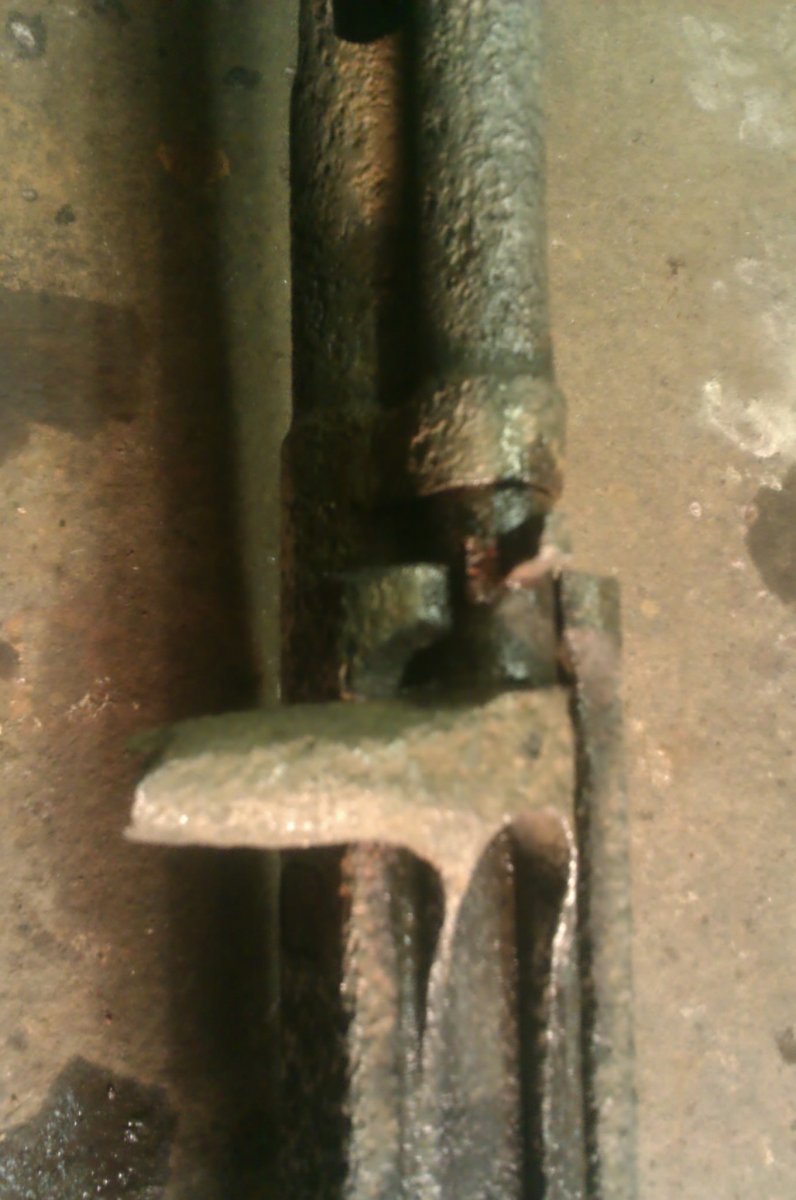

    1.172
    Муфту обрізав приблизно по лініям,але обрубок залишив,через отвори видно,що сама "голка" ходить впарво вліво на пару мм...
    Фото з мережі.

    Если отрезали муфту как я понимаю, то внутри стебля остался кусок резьбы, его уже оттуда вытащить проблематично будет, если вообще реально. Сам могу подсказать с размерами под блесну, к сожалению.

    Стебель не повредили? Просто я один раз пытался открутить муфту от неплохого стебля, но прикипел настолько, что открутить нереально было. Без фото здесь уже не разобраться. А размеры надо самого тыльника или дерева?
