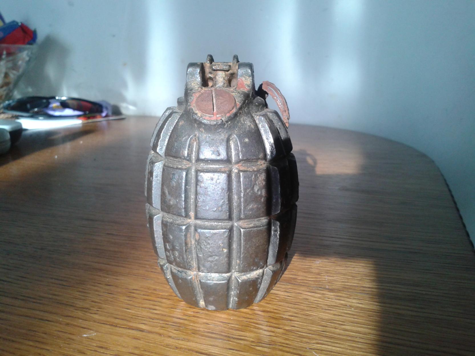

    Здравствуйте камрады. Есть такой Миллс. Чищен щавелькой. Вылезло покрытие (возможно воронение?) темно шоколадного цвета. Вопрос: как снять для тщательной чистки все детали? Они прикипели ржавчиной к корпусу намертво. Ржа эта крепче камня. Шаберами выскреб в доступных местах. Дальше никак. Нагревать-остужать и в лимонку не хочу, боюсь потерть родное покрытие, очень приятное на вид. ВД-ху, соляру, "жидкий ключ" и подобное пробовал... Не помогает. Какие будут мнения?

    Обычно помогал керосин,и не такое разбиралось)но месяц пусть купается)))с ув.

    Можно попробовать электрохимическоую реакцию , прижать струбциной туго к кородированному участку кусочек цинка и погрузить полностью на пару дней в щёлочь , пойдёт реакция как в гальваническом элементе с обменом электронов , цинк окисляется -железо восстанавливается в точке контакта железо-цынк . Белый окисел смывается щёткой или кистью .

    если окислилось может стоить прогреть!

    За отсутствием сободного времени, пока положил в керосин, пусть купается до лучших времен, а там посмотрим...
