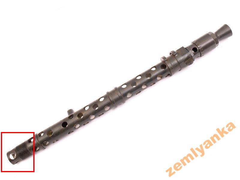

    Просьба отозваться спецов, кто работал в вопросе темы - какие метчики и плашки надо иметь, чтобы не испортить родные детали при сборке "солянки"? Можно ли пользовать российские?
    По схеме (без станков) резьбы есть: пламягас, задняя обойма и болт приклада

    Что значит российские? Если имеете ввиду качество инструментов то лучше конечно пользоваться "советскими",но их сложно достать... А вообще резьбы стандартизированы,насчет МГ-34 резьбы метрические : пламегас- М36х1,5 ;болт приклада-М8х1,25 ;"задняя обойма"не понял что имеется ввиду....И это далеко не все резьбы в этом аппарате....

    Задняя обойма - у кожуха
    А какие еще резьбы у него - подскажите пожалуйста!

    Втулка буфера- М27х1.5 ; демпфер- М33х1 ; Муфта ствола- М27х1.5 ; ось стойки прицела,винт защелки крышки,фиксатор мушки- М4х0,7 ; Болт фиксатора сошек- М8х1,25 ,в сошках раннего типа еще и поперечные винты фиксации М18 шаг не помню ; Задний винт затвора- М12х1....И сам кожух у него из двух частей на резьбе,как правило не раскручивается....

    Вот та резьба, которую я имел в виду под "задняя обойма"

    Последней цитатой эту резьбу я и имел ввиду:) У копанных раскрутить большая проблема,поэтому что резьба не знаю:confused:...Может еще кто нибудь подскажет,самому интересно

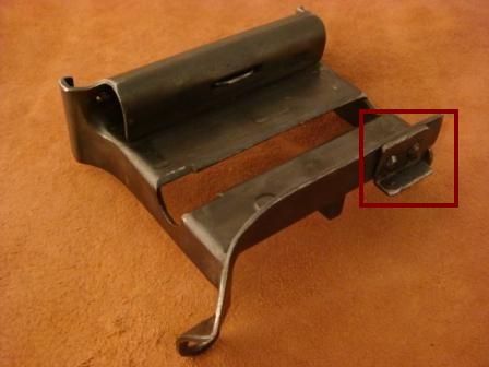

    Вот по лентопротягам - попадаются разные
    У одних есть это деталька у других нет
    Для чего она вообще в нем нужна?
  24. CFC

    как мне обьяснил комрад - это для зацепа ленты... то есть если положить на лоток лентоприемника снаряженную ленту - она просто упадет под весом патронов, а этот выступ чтобы край ленты зацепить...
