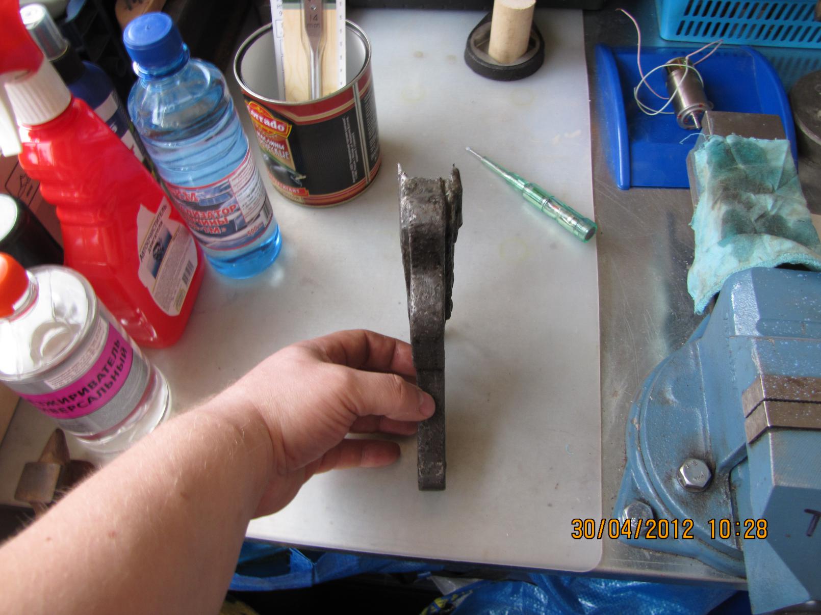

  8. Se1967
    Se1967 Gefreiter
    48
    Новосибирск

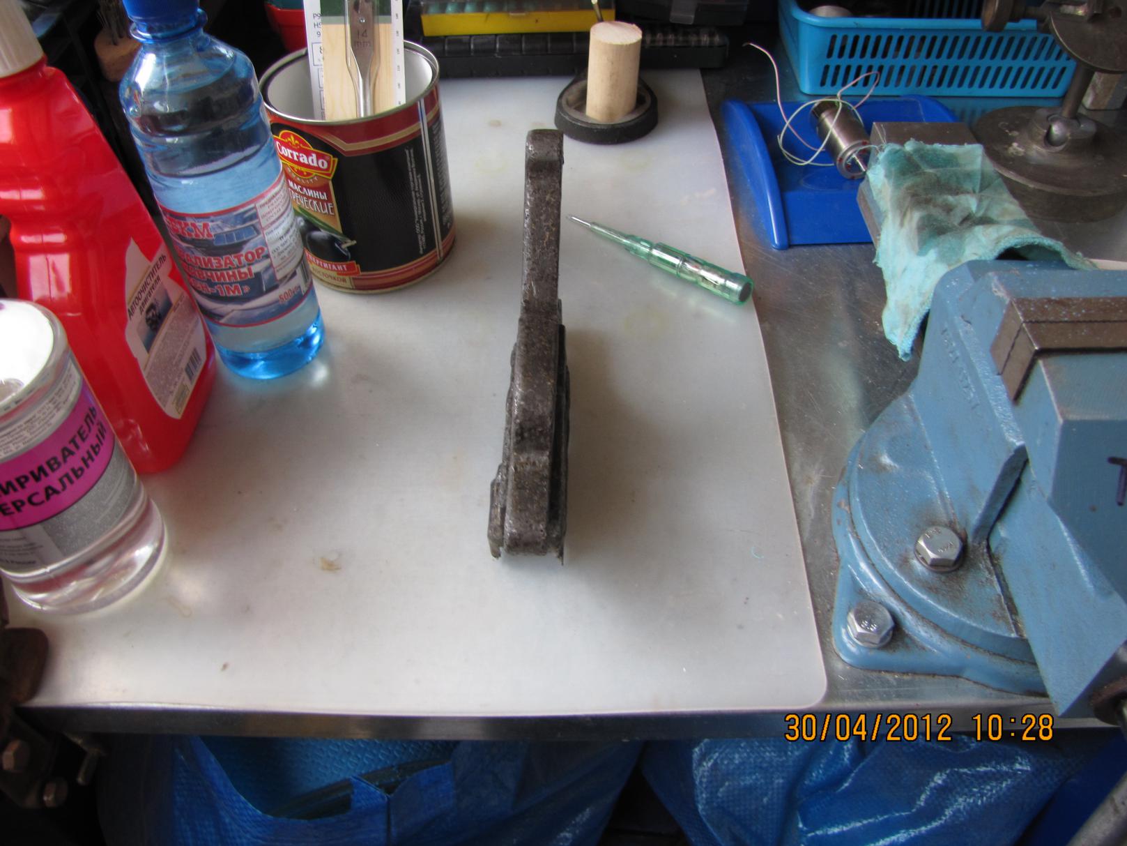

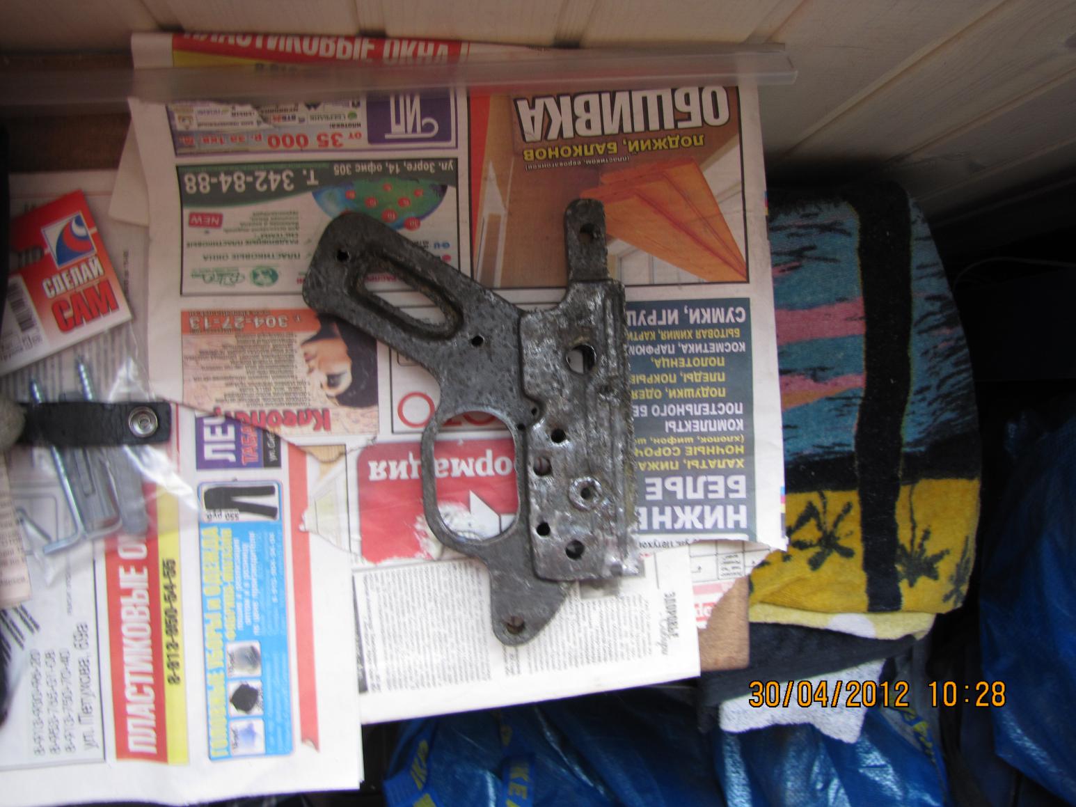

    Рукоять ММГ МП-44 :

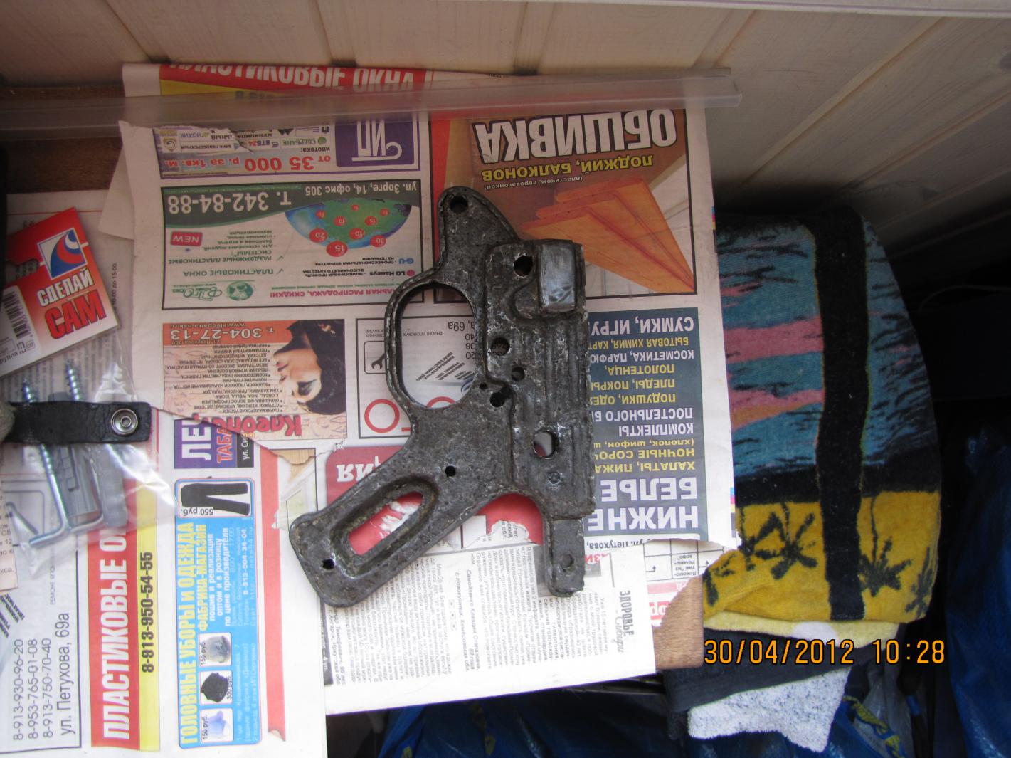

  9. Se1967
    Se1967 Gefreiter
    48
    Новосибирск

  11. Se1967
    Se1967 Gefreiter
    48
    Новосибирск
    Я не пробовал. Попробуйте и результаты выложите(в этой теме например):)
    Думаю это возможно, только думаю время потраченное на восстановление значительно повысится.
  12. Se1967
    Se1967 Gefreiter
    48
    Новосибирск

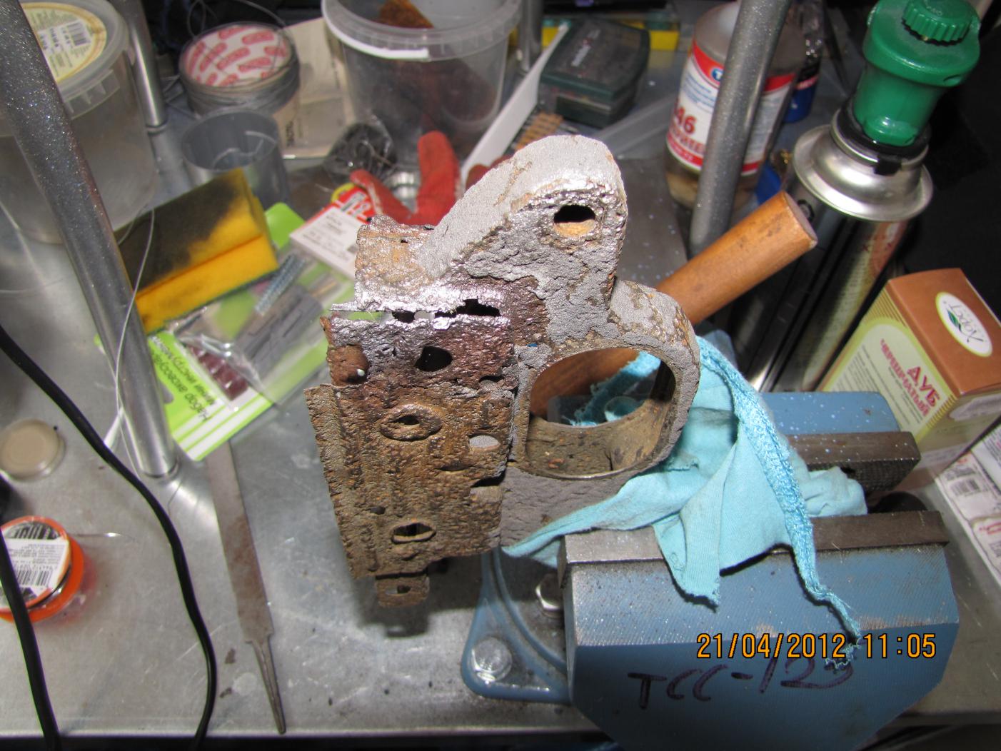

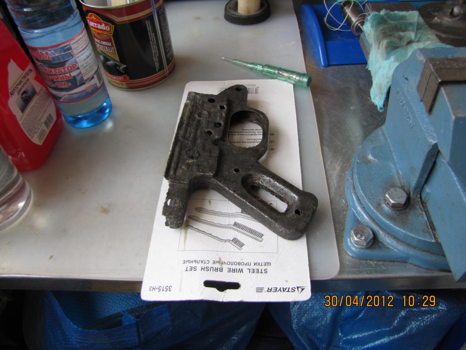

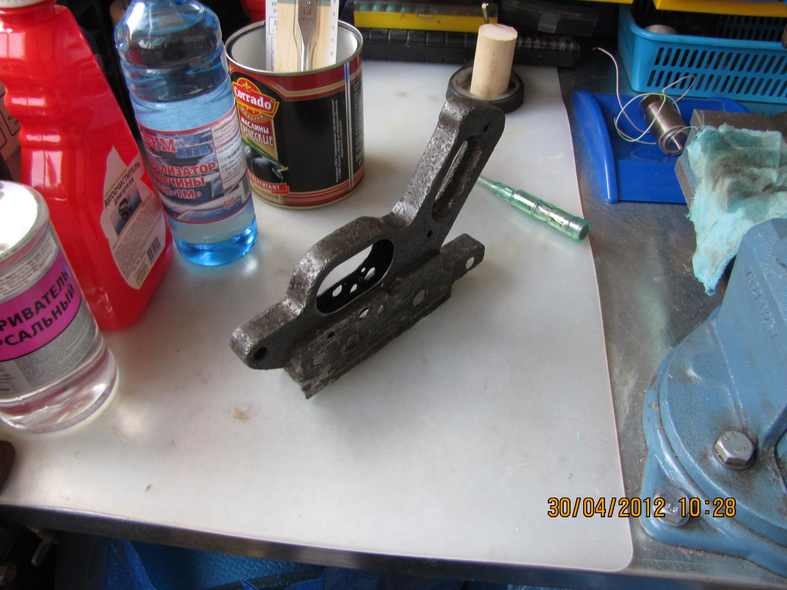

    Промежуточный результат:

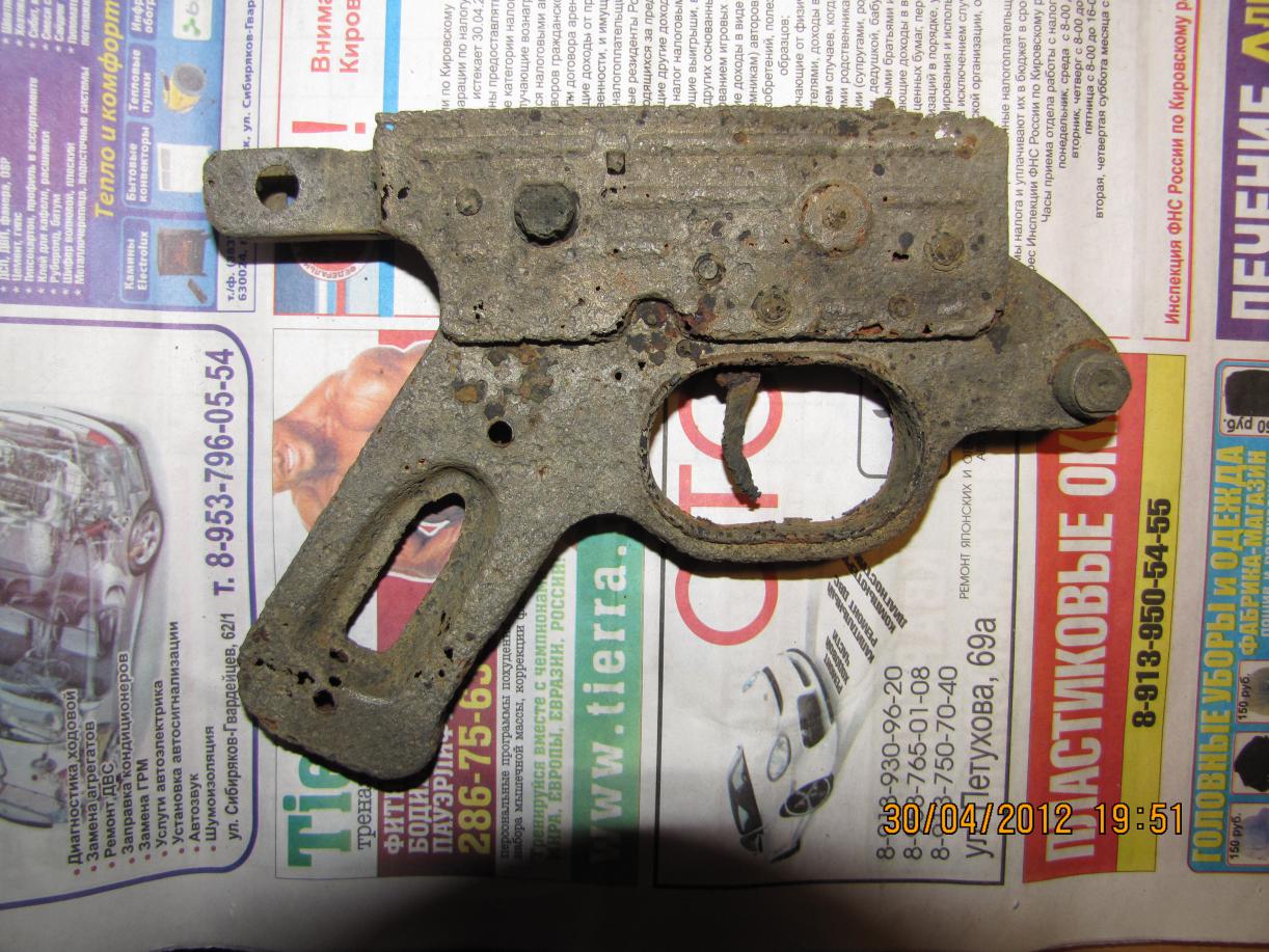

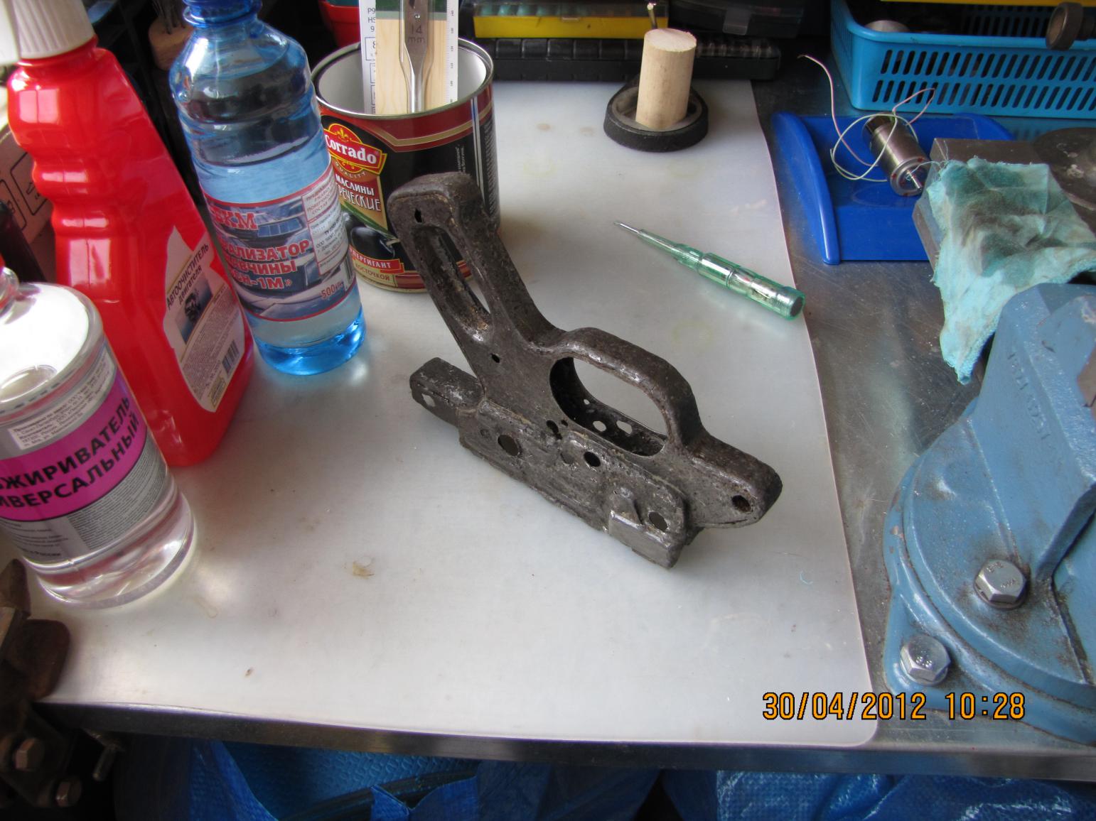

  13. Se1967
    Se1967 Gefreiter
    48
    Новосибирск
  14. Amadeus
    Amadeus Stabsfeldwebel
    1.585
    Евразия
    все замечательно выходит, ждем-с фото уже с воронением.

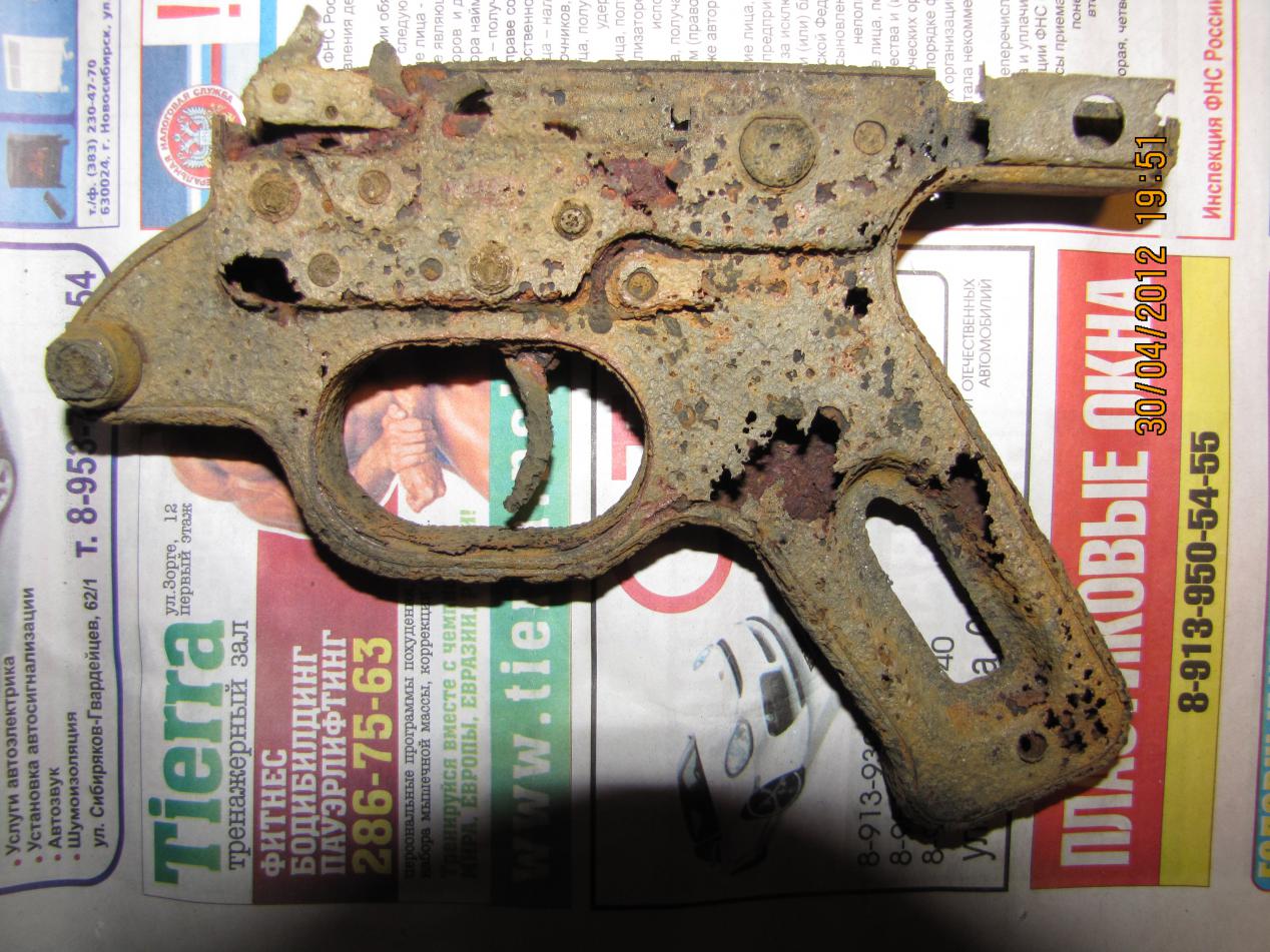

  21. Se1967
    Se1967 Gefreiter
    48
    Новосибирск

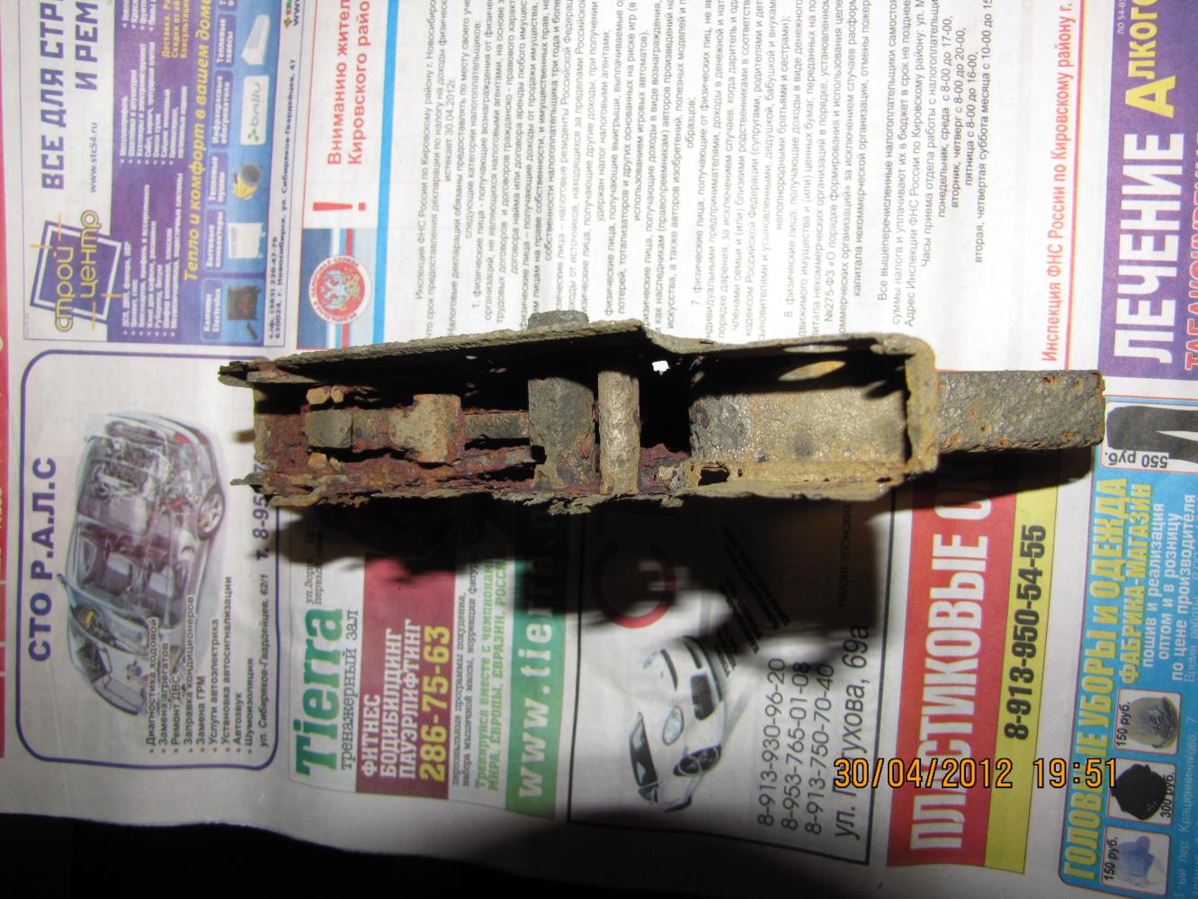

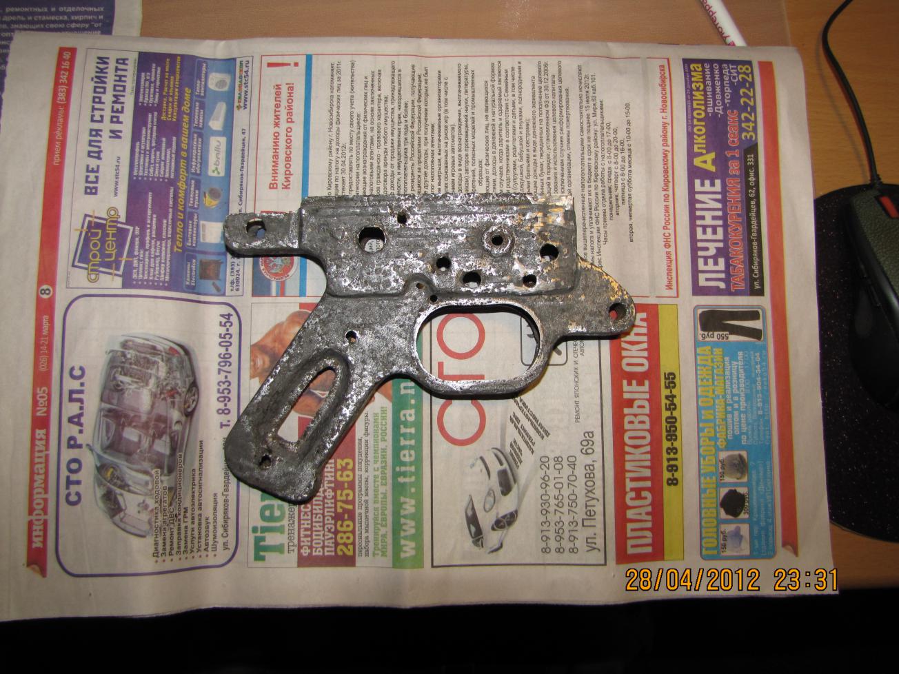

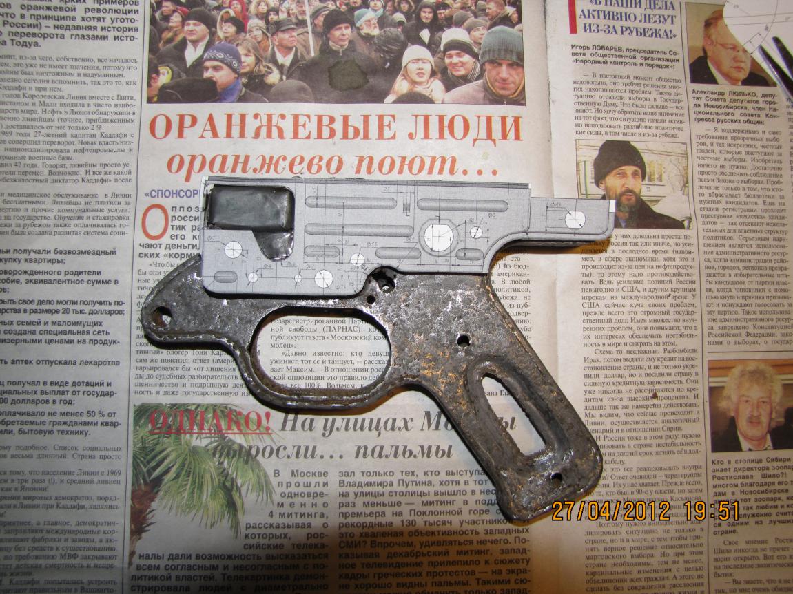

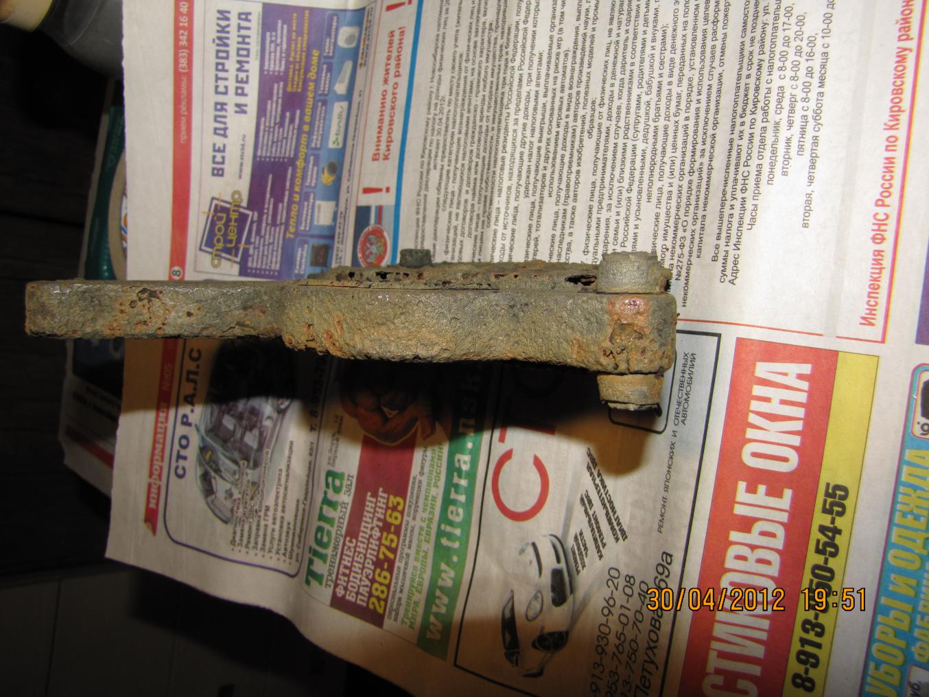

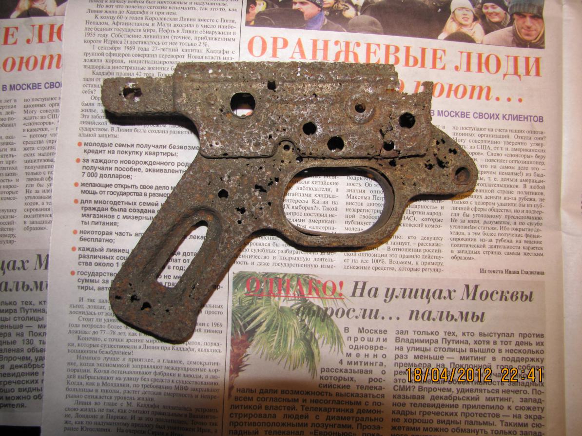

    Еще чуток фото:

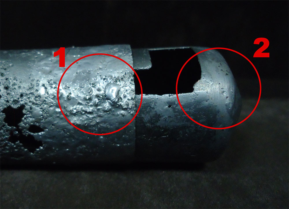

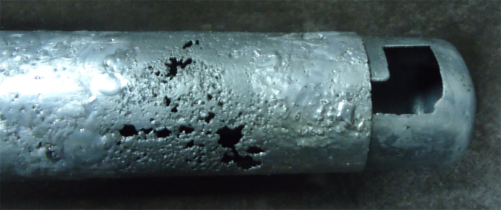

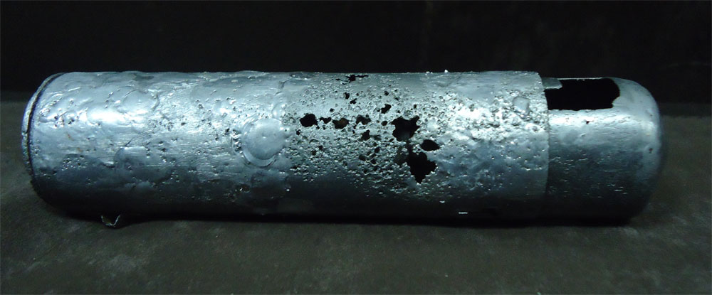

  25. svk063
    svk063 Stabsfeldwebel
    1.384
    Россия Самара

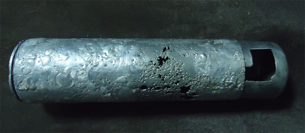

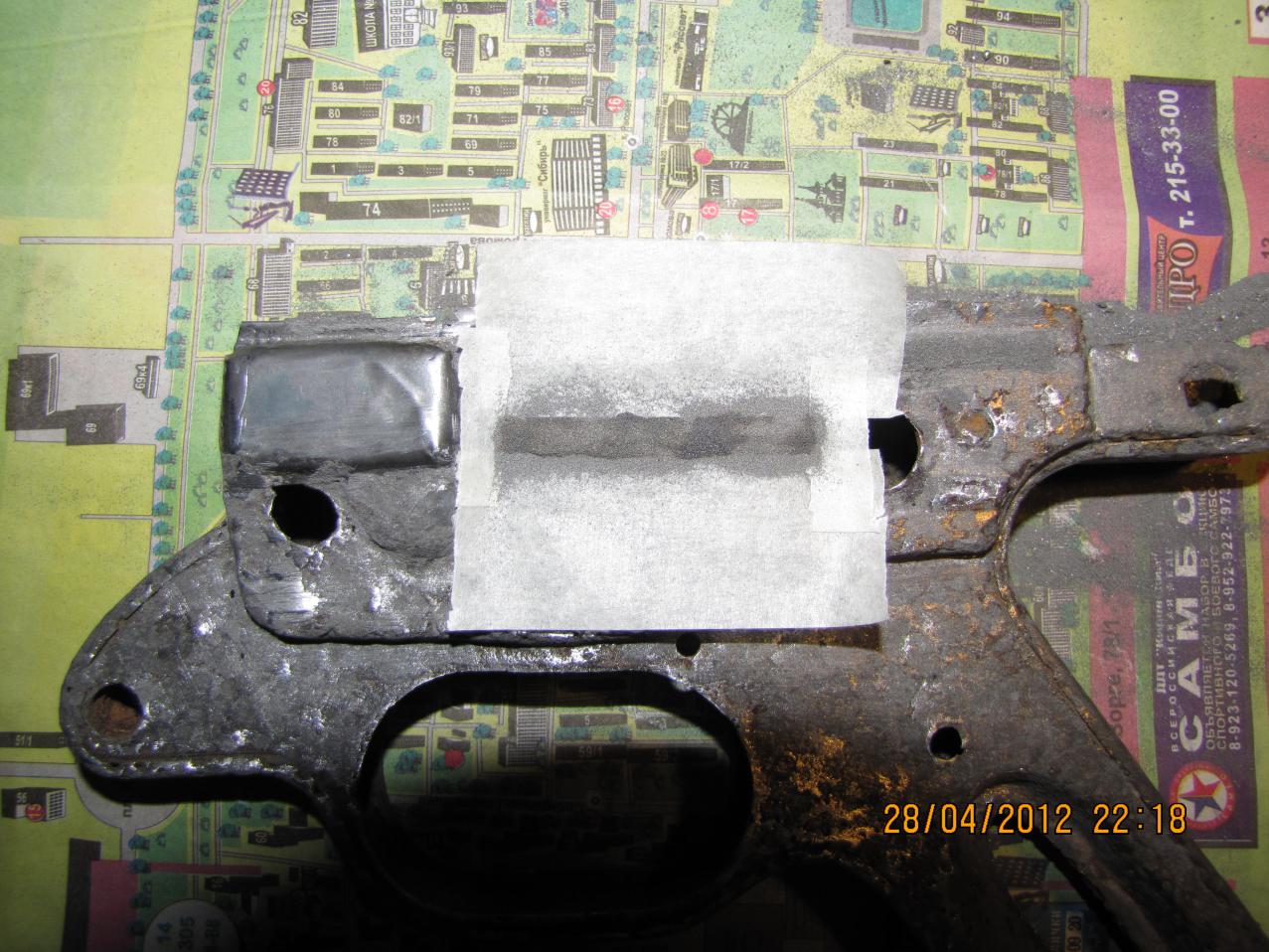

    Дно рукоятки запаяно оловом со стальными опилками и обточено (цифра 2), участок под цифрой 1 запаян оловом с опилками без обработки, не паяный участок показан для примера,для восстановления предметов из бронзы и меди можно воспользоваться медной или бронзовой стружкой ,после поверхность можно хромировать ,никилировать, меднить, лудить ,серебрить гальванически .Цинковые опилки с оловом можно применить для восстановления цинковых предметов .Для примера показана разобранная рукоятка РПГ41.
