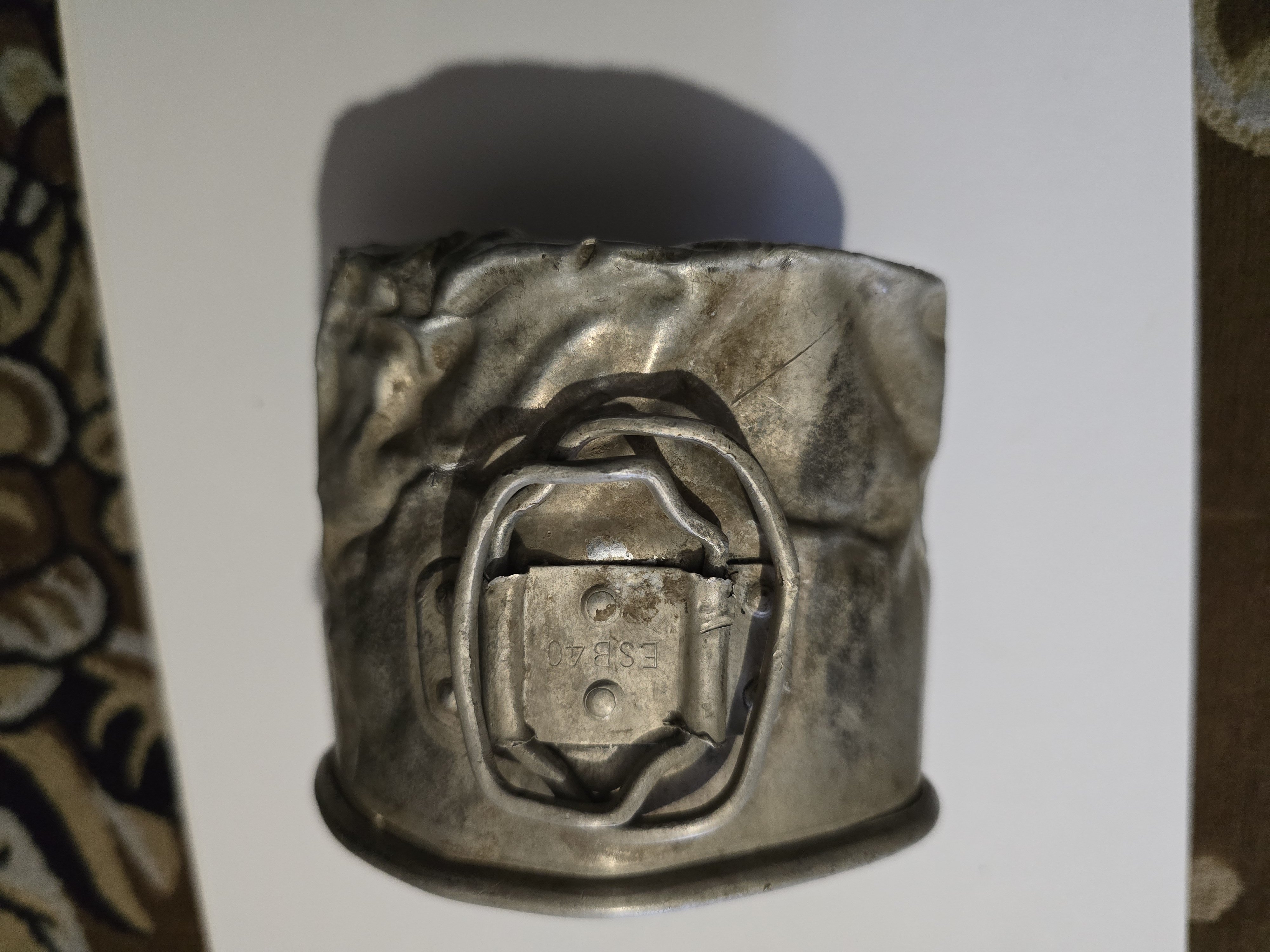

Прошу допомоги в реставруванні всім дякую хто допоможе

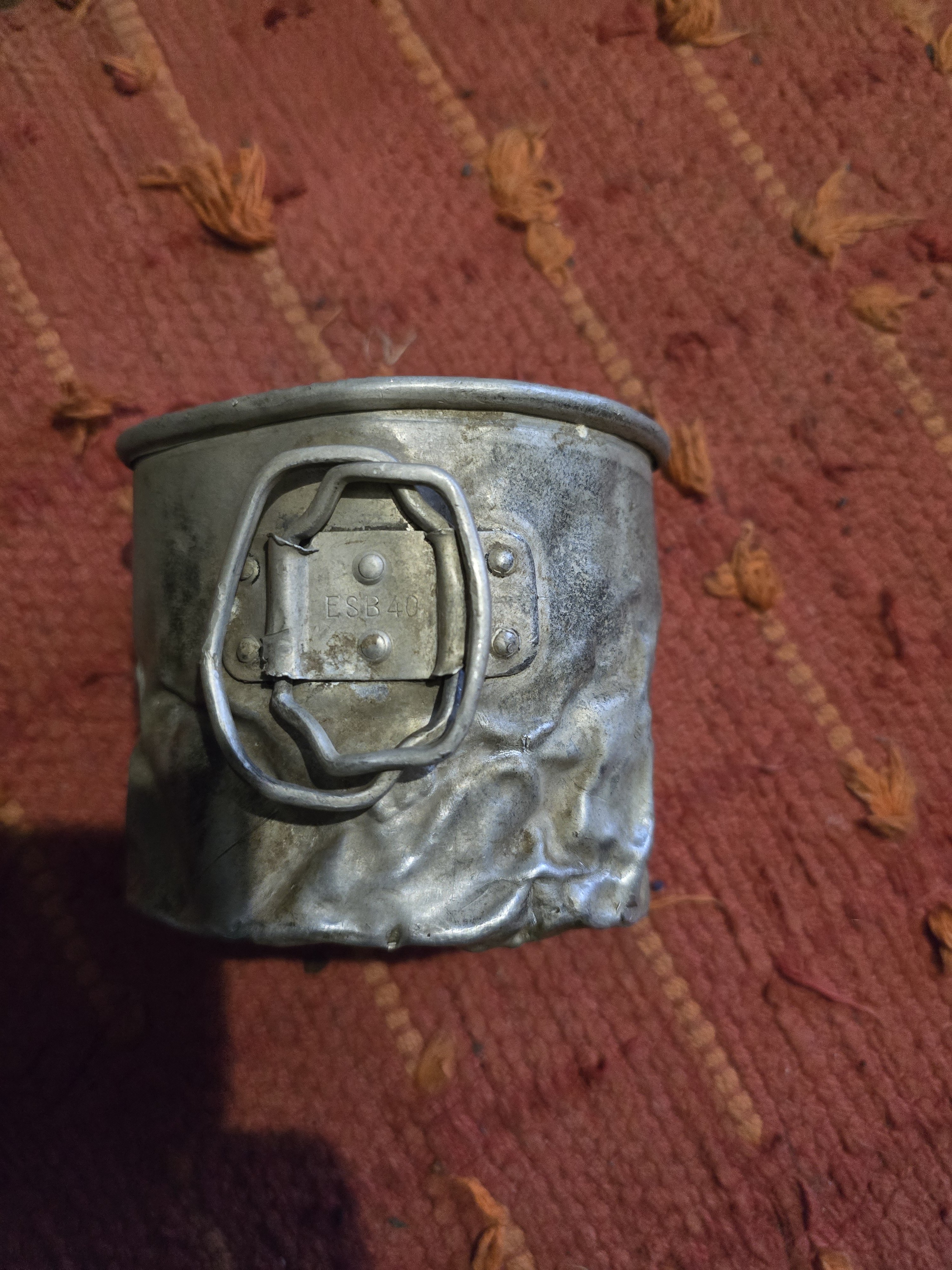

    Я б спочтаку брав шось тіпа зубіла і потроху забивав всередину поступово розширяючи об'єм. Потім шось ширше взять по типу ступки і потроху вбивать всередину. Тобто вам тут треба поступово розширювать її, а коли вийдете на приблизно ріднні розміри рівняти дно якимось циліндричнним предметом з плоским срізом.

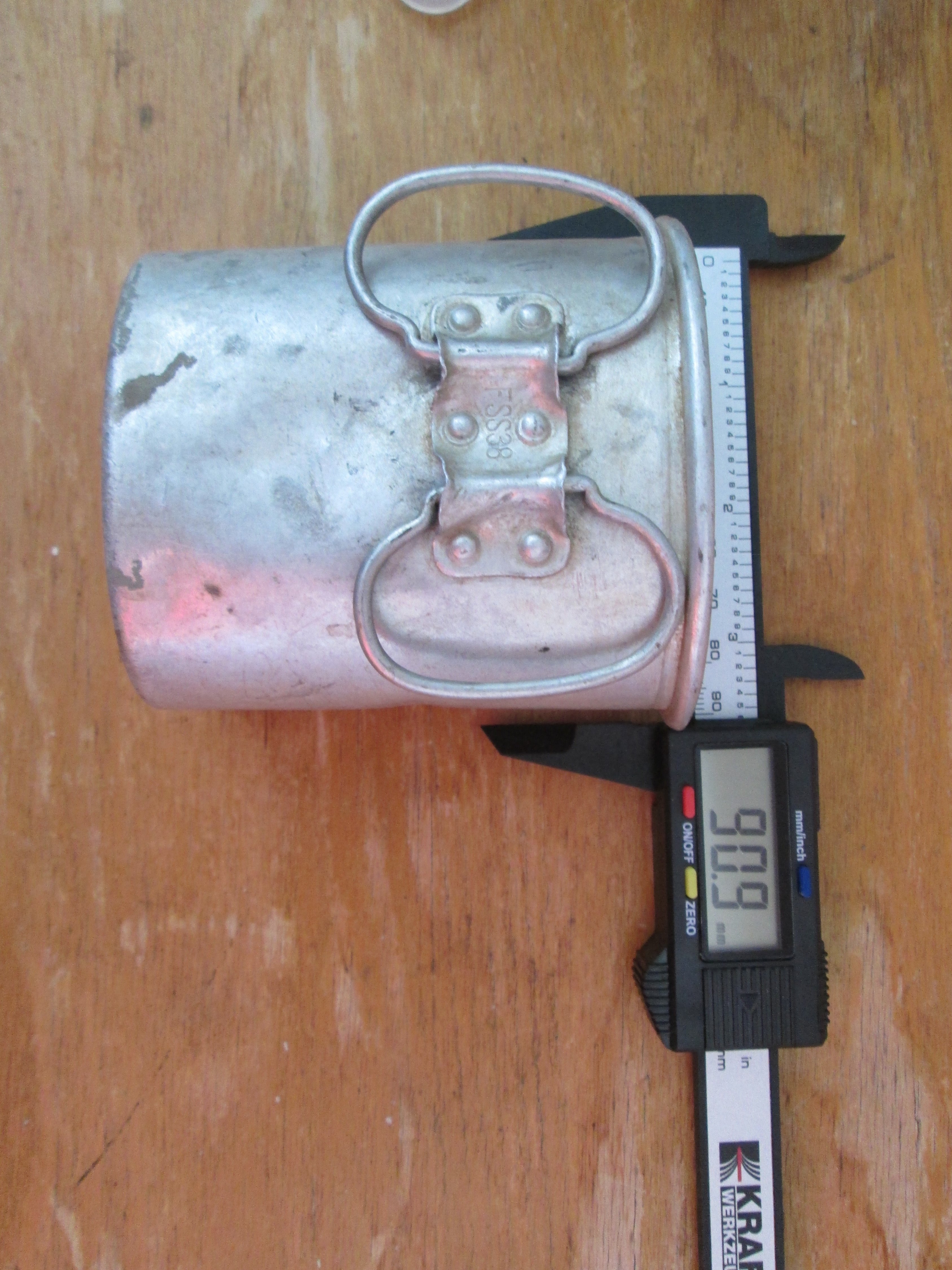

    Я бы посоветовал не использовать металлический интструмент.Подбирайте деревянные оправки и ими потихоньку выстукивайте. Манерка я так понимаю алюминиевая.

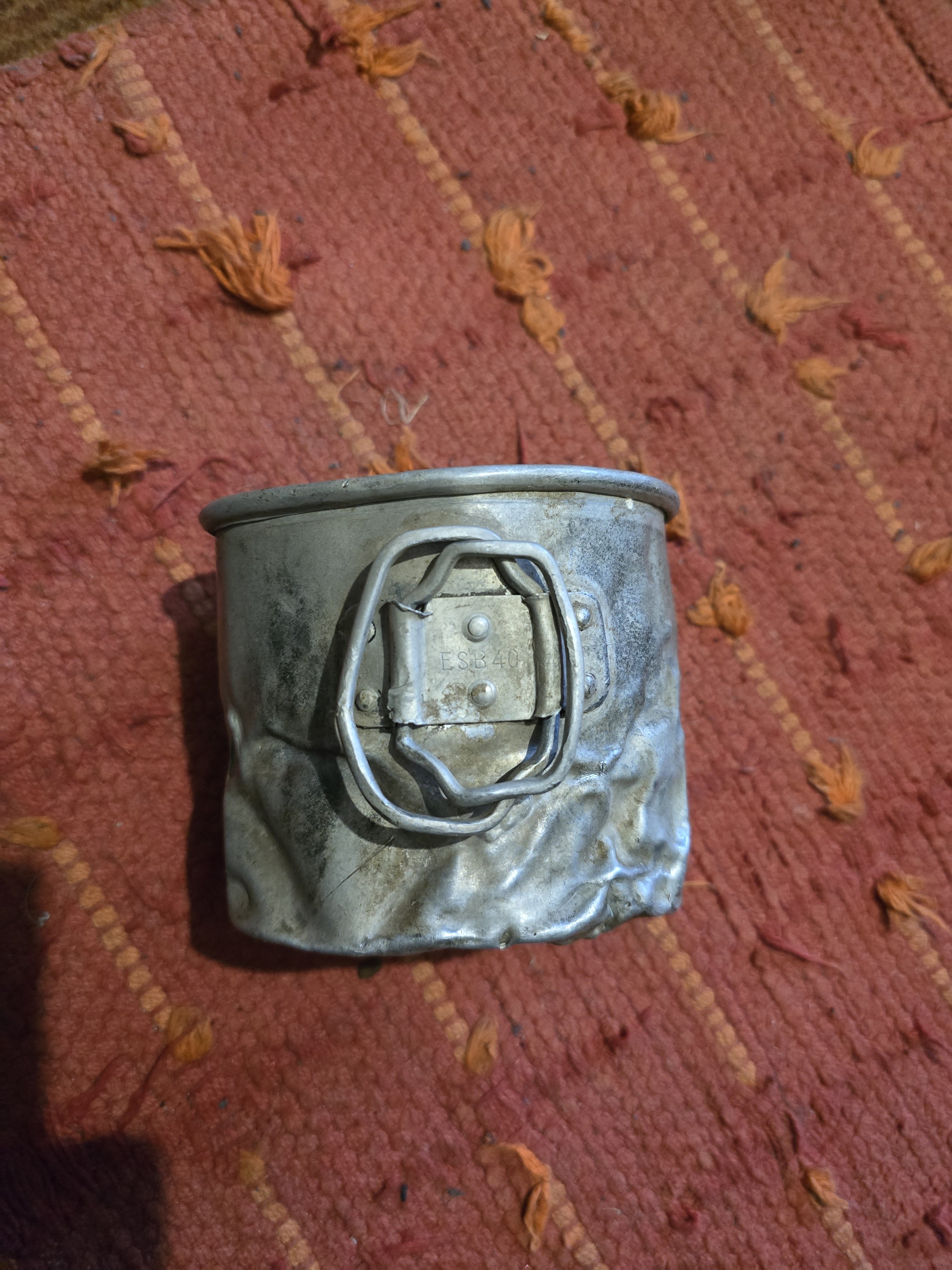

    Доброго дня ось що вийшло зробити
    Що підкажете далі робити як вирівняти ці ,,складки'' так би мовити в нижній частині манерки і як вийти приблизно на рідні розміри? Дякую.

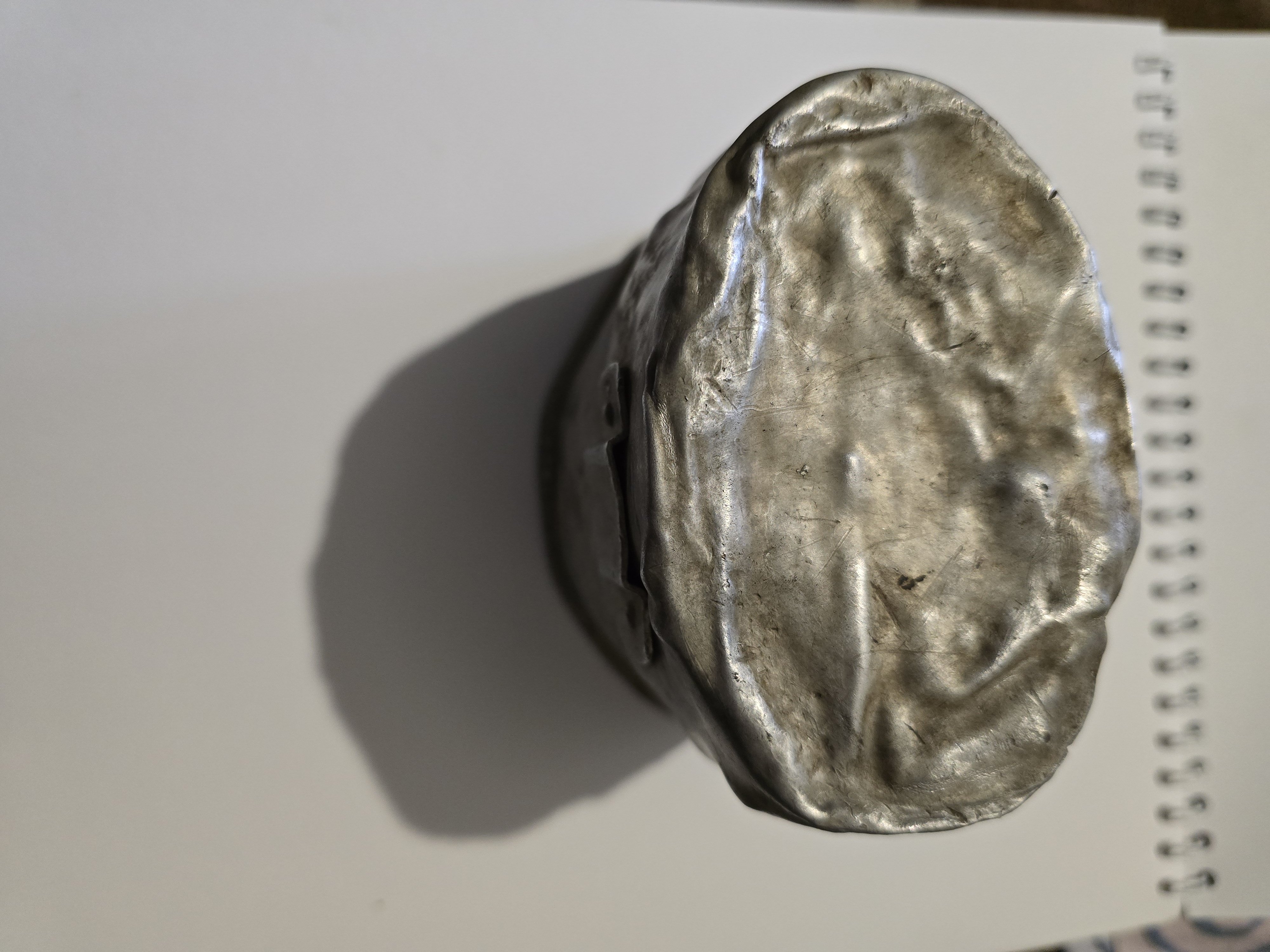

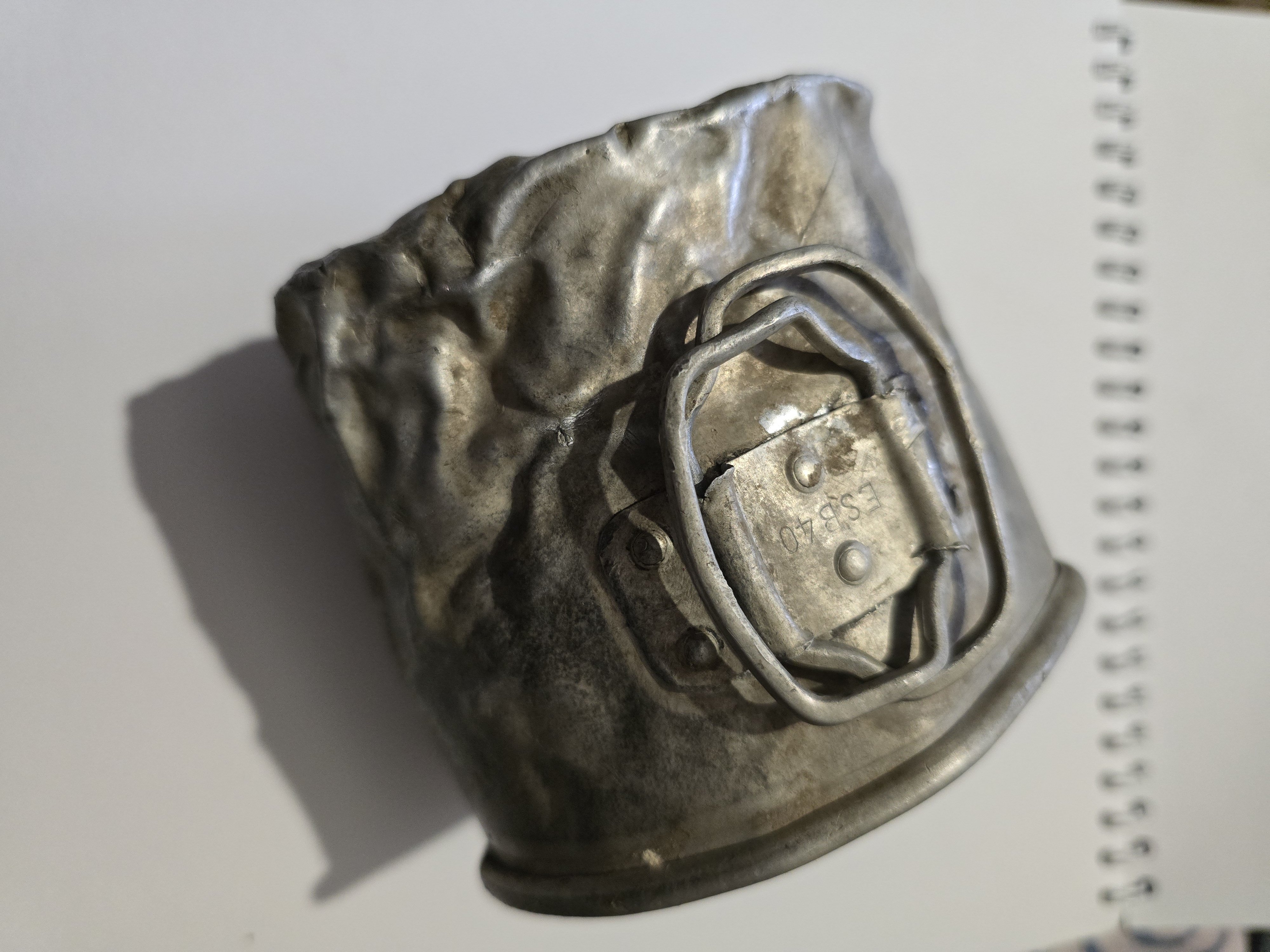

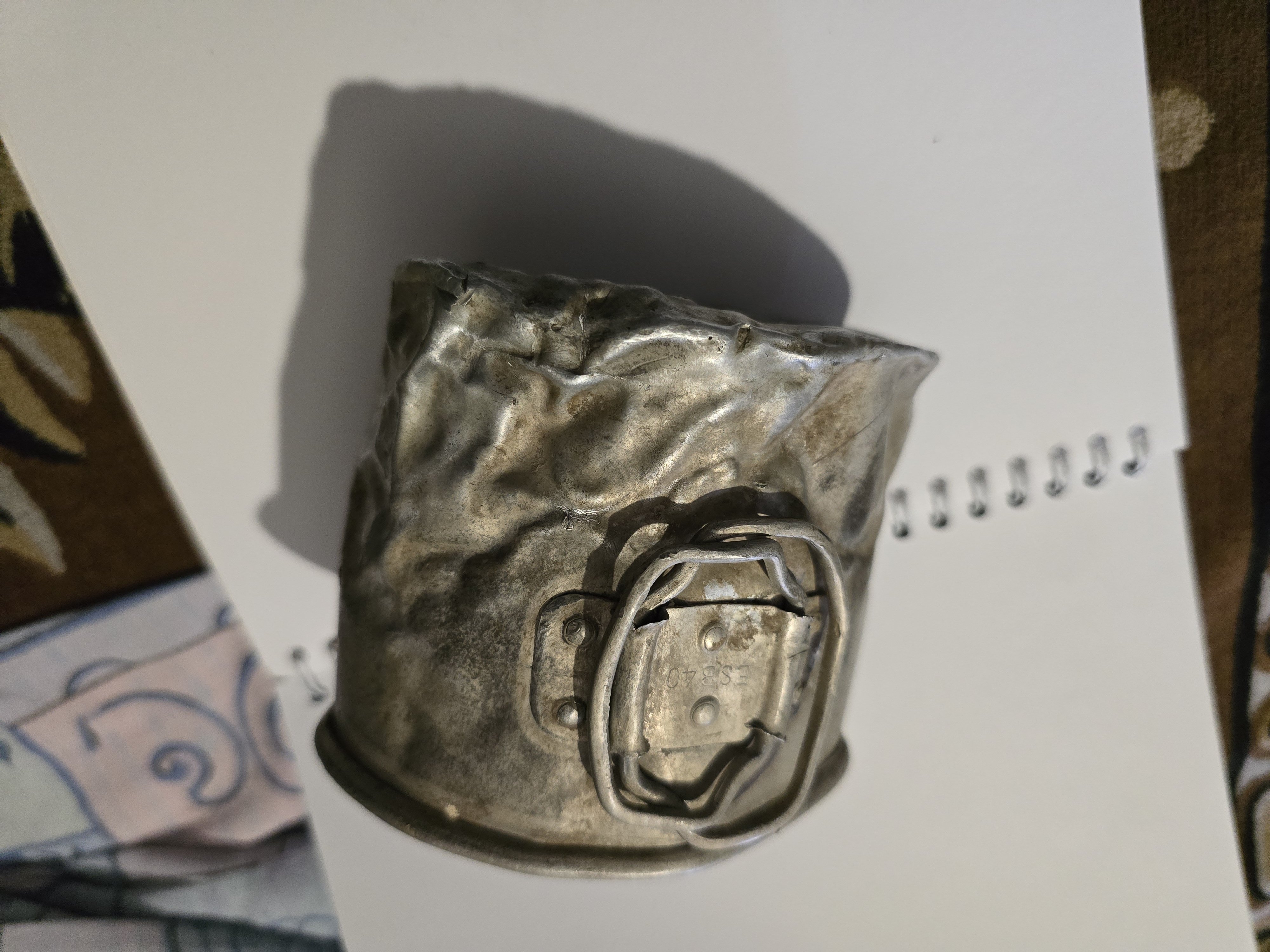

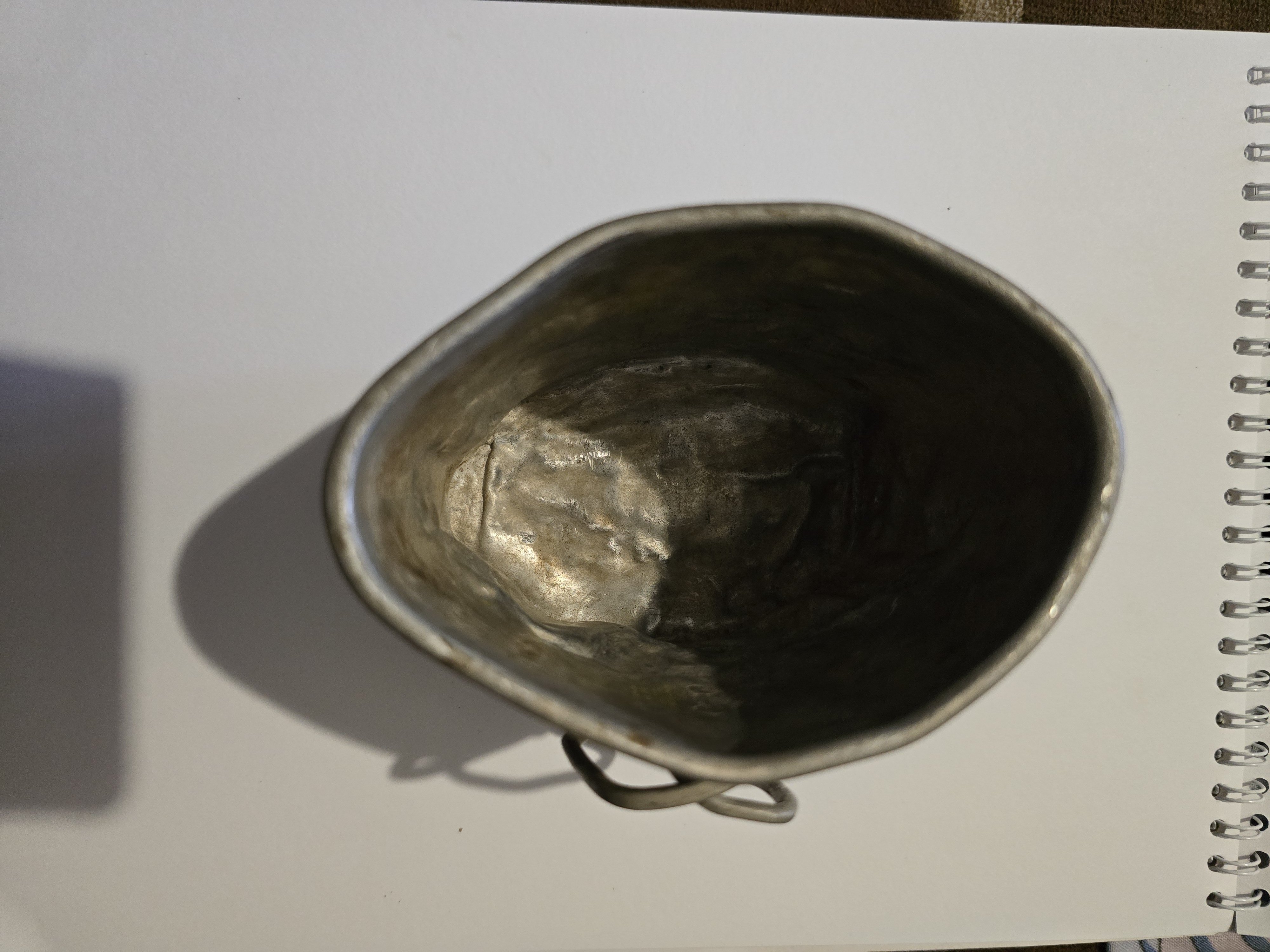

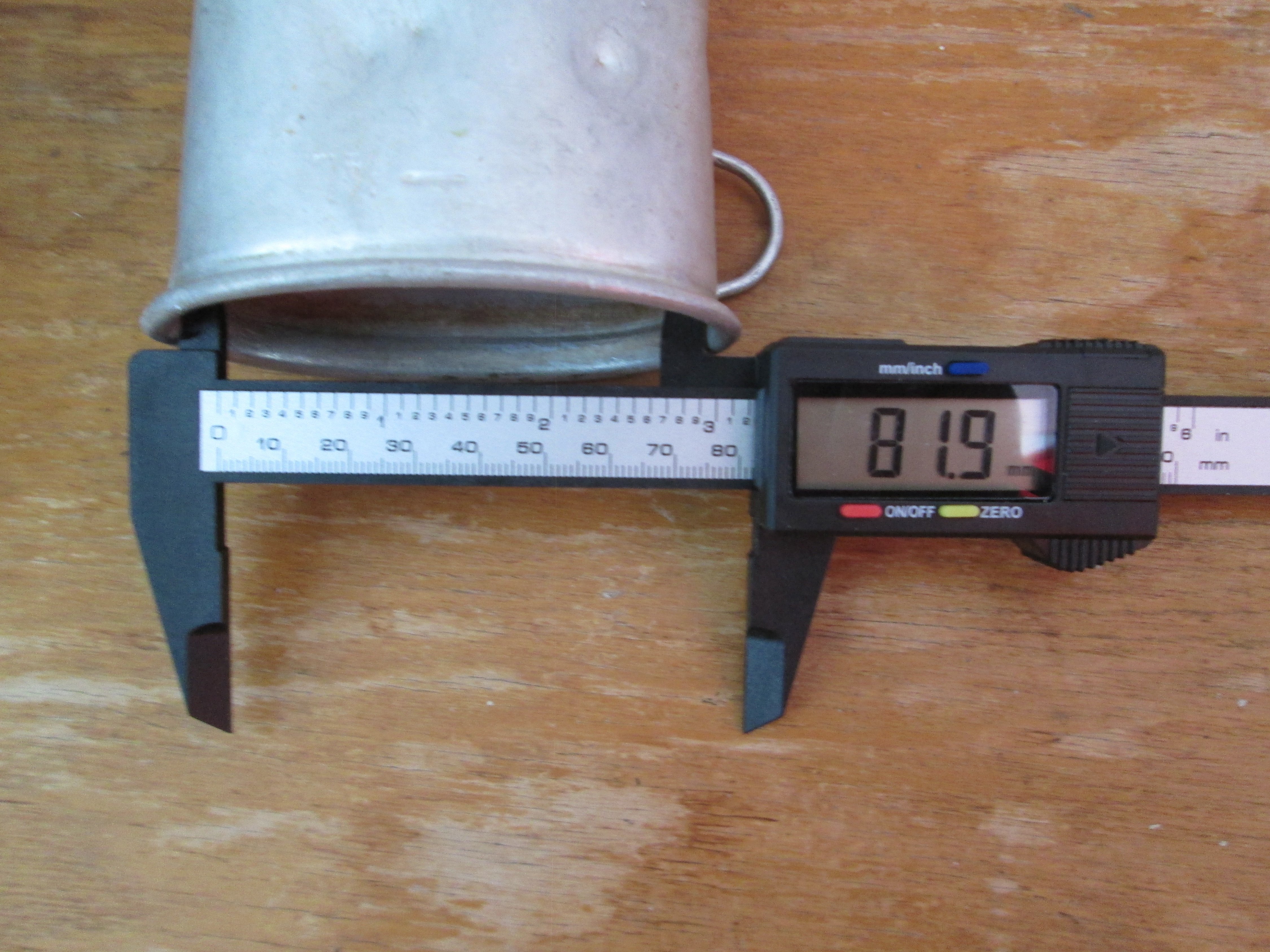

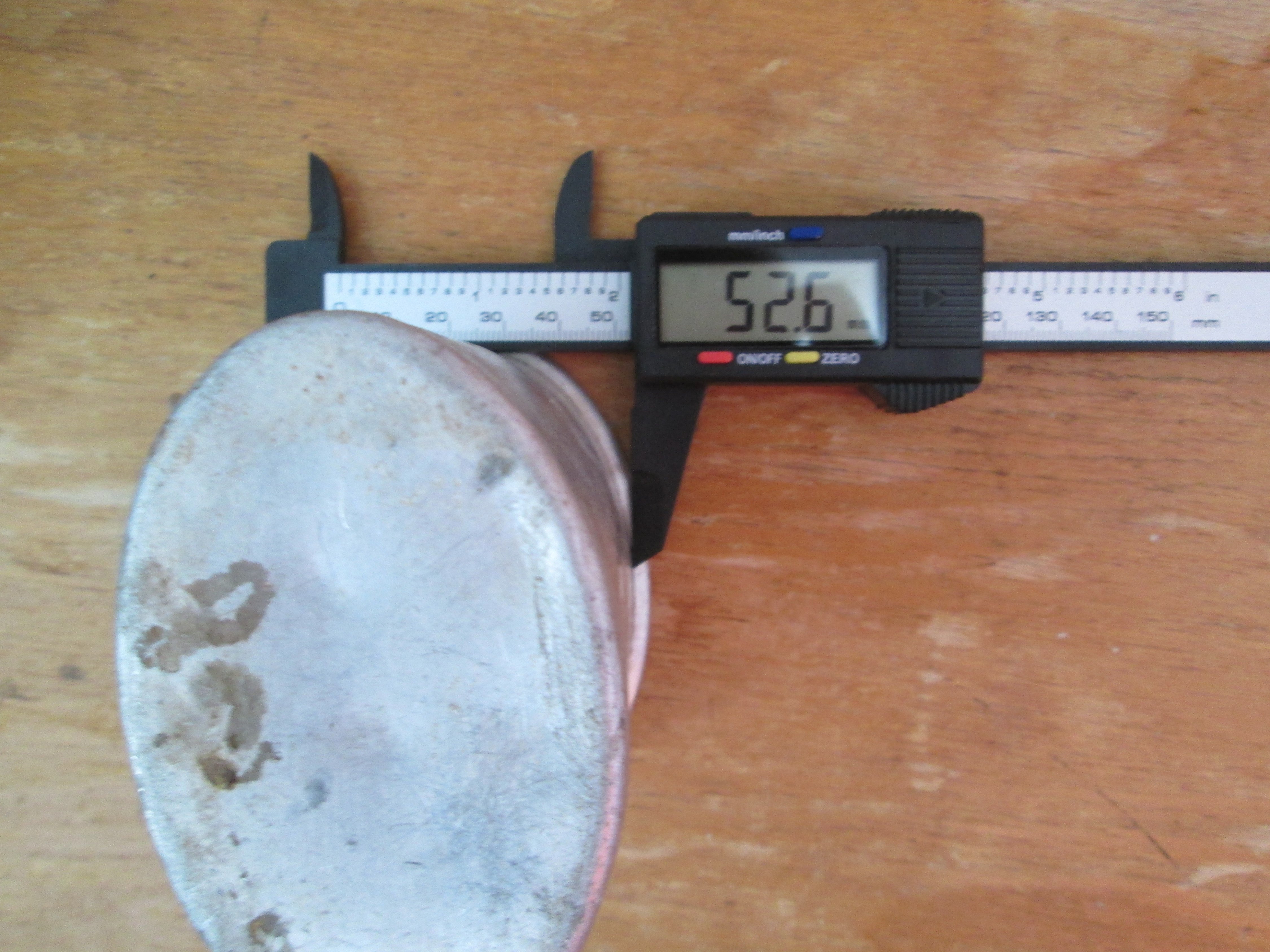

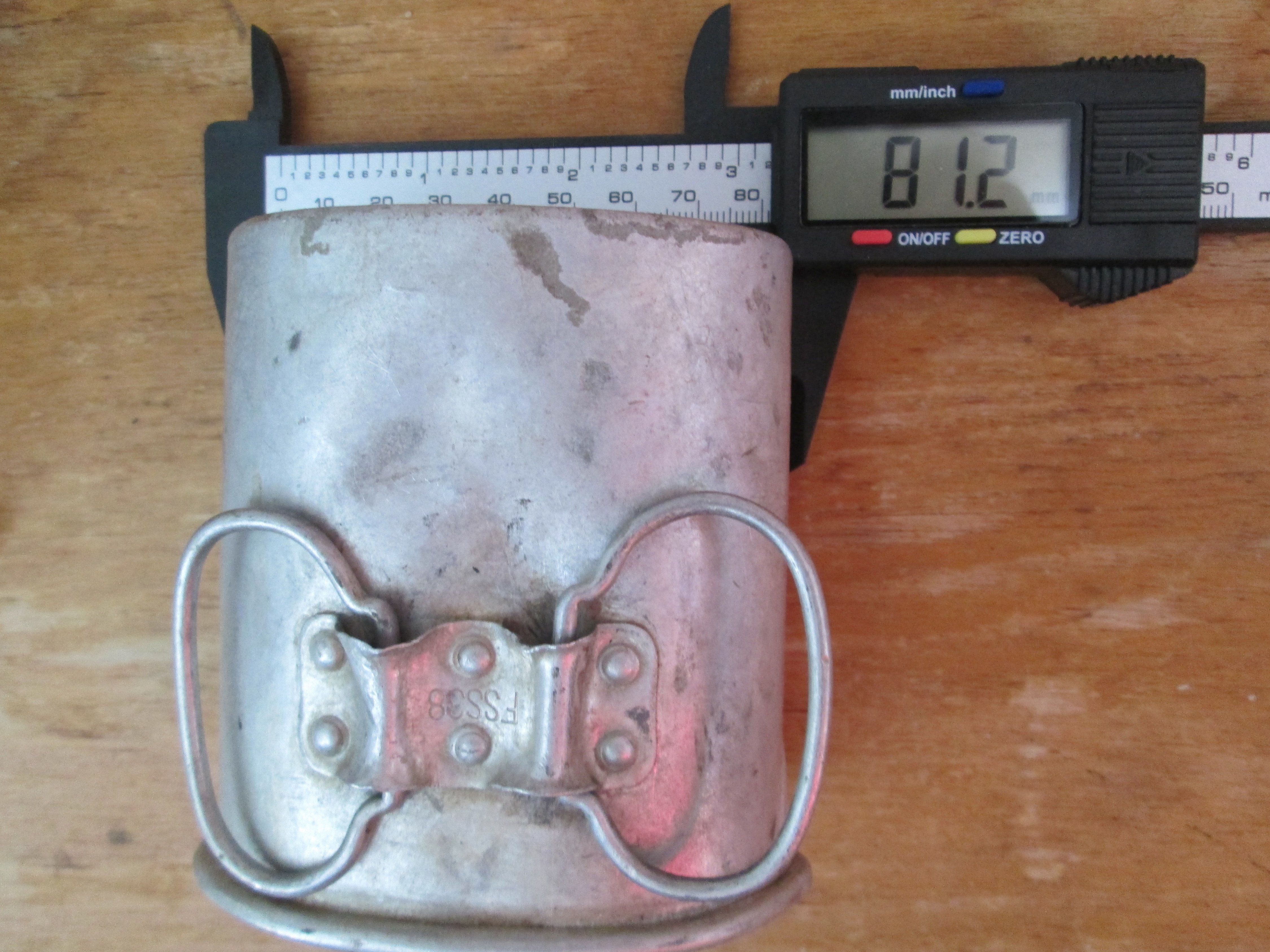

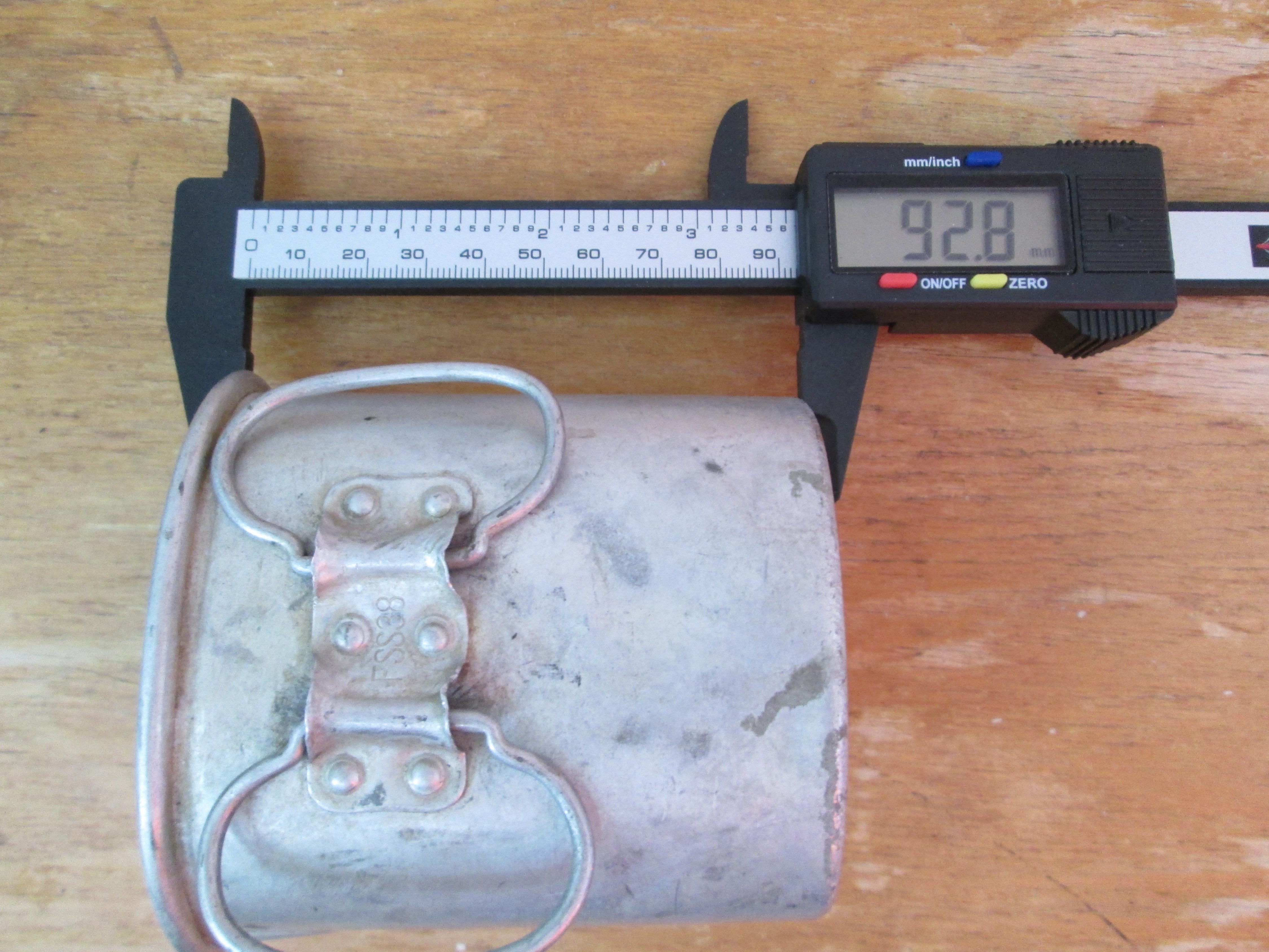

    Додаткові фото

    Нагрійте та опустіть у воду. так алюміній стане мякшим і з ним працювати буде легше та меньша вірогідність що трісне.

    А на чому нагріти на плиті? І скільки приблизно часу? Дякую.

    Мои со сливом , другой не нашел :(
    Удачи в восстановлении .
    Знакомый ровнял на двух киянках , получилось вполне окопно .
    С размерами что то примерно так :
    evgeny***, Vologya, udavko та 4 іншим подобається це.

    Я зазвичай на кострі прогрівав, головне не розплавити. Якщо є газова плита то спробуйте поколу добряче прогріти на великому вогні і опустіть в воду. В більшості кольорові метали після прогріву і опускнння в воду пом'ягчуються на відміну від заліза. Якщо вогонь слабкий то скільки на ньому не тримай результату не буде, тонкий алюміній слабо накопичує температуру.
