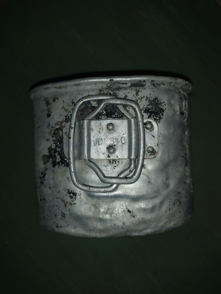

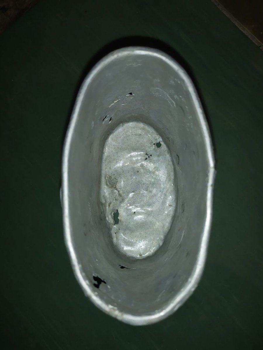

    Здравствуйте!Попалась такая манерка-стакан на флягу.Была полностью сплюснута-отрихтовал.Подскажите пожалуйста,достаточно ли отрихтована?Чем можно запаять дыры?Также искал информацию по клеймам,но так и не смог найти.Может кто-то встречал?Большое спасибо всем,кто откликнется!С уважением!

    На дерев’яній оправі бажано б ще вирівняти, запасти можна алюмінієвими припоями і газовим пальником, але це важко трохи, або заклепати

    Доброго, да ну заклепать , только пайка или оставить как есть

    уже паяю.

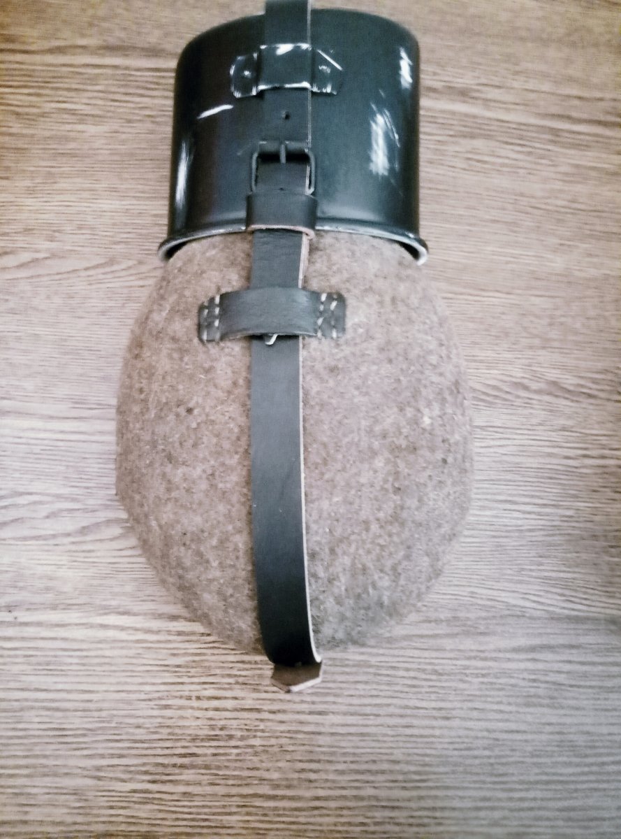

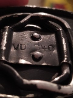

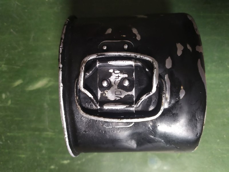

    Здравствуйте.Закончил.Может кто то по клеймам подскажет что то?

    VDNS = Vereinigte Deutsche Nickel und Stahlwerke

    Я-бы чуть пошкрабял клеймо, стертое сильно, и под краской блиг. Чтоб было типа в бою затерлось.

    воспользовался вашим советом.

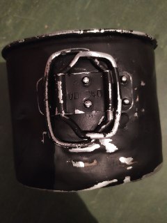

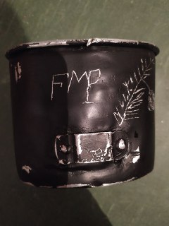

    А вот моя)))Стакан гдр ранний, он был серый, потом его черной краской покрасил, и пошкрабял. Чехол оригинал, просто камера его серым делает.

    Перед покраской нужно голый металл парафином потереть на углах и в местах где будут царапины. Потом как краска высохнет подуть феном. Отлично имитирует царапины на алюминие. Наждак это не то.
    При ношении фляга не трется ни об что, а ударяется. И это имеет характерные следы.
