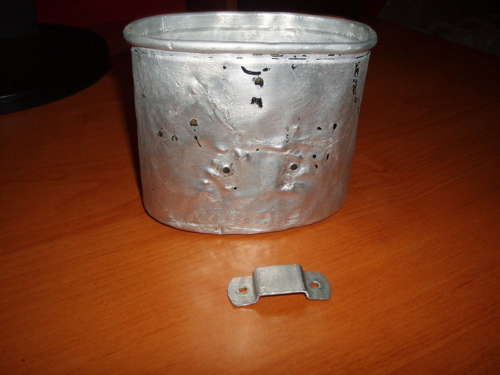

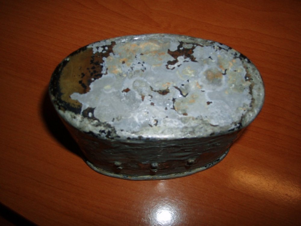

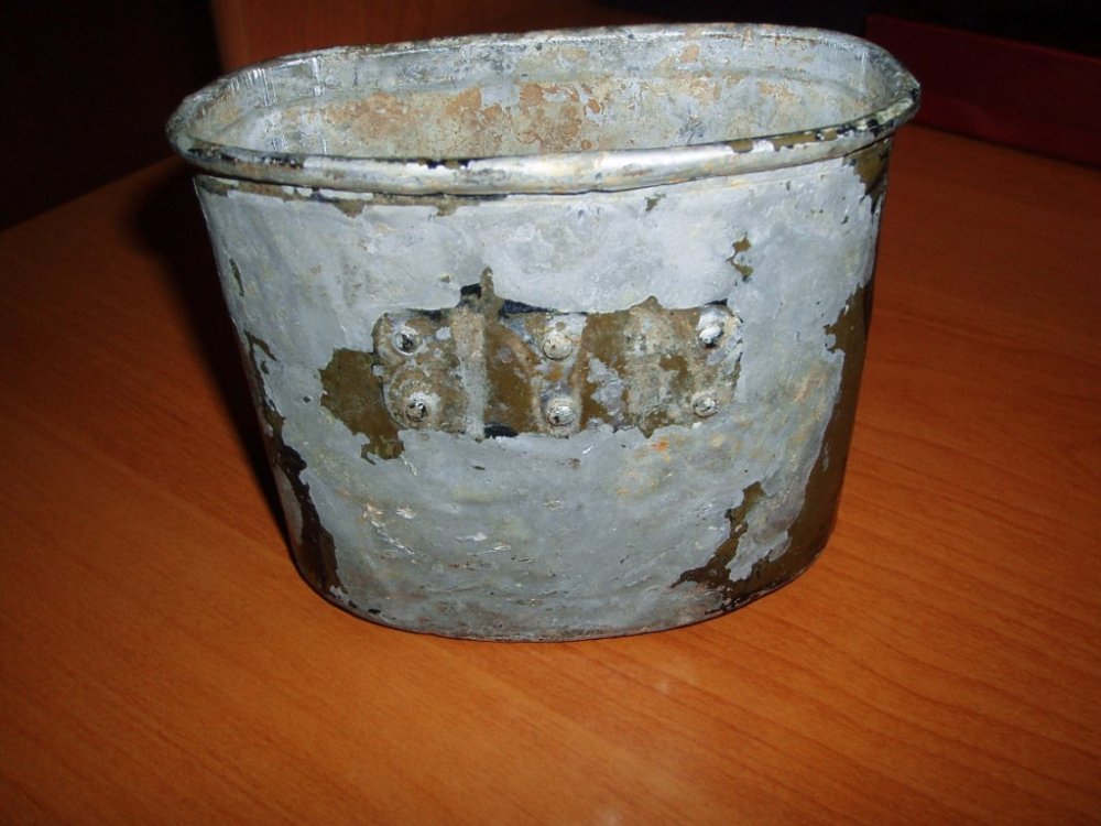

    Приветствую форумчане ,подскажите как правильно реставрировать манерку.
    Как правильно разогнуть что бы не лопнула?

    Лопнуть не должна. Алюминий хорошо поддается рихтовке. Во во всяком случае у меня нормально вышло. Делаете болван из дерева по форме стаканчика, конечно же немножко меньше по диаметру и рихтуете киянкой. Я рихтовал маленьким молоточком. Но для начала нужно деревянным чупком расширить отверстие и потихоньку его расширять до нужного размера. Там где сильно сплюснуто в районе завальцовки попробуйте круглогубцами разогнуть немного, а потом думаю пойдет все как по маслу. Судя по клейму РЗМ стаканчик вроде СС. Я таких не видел еще.

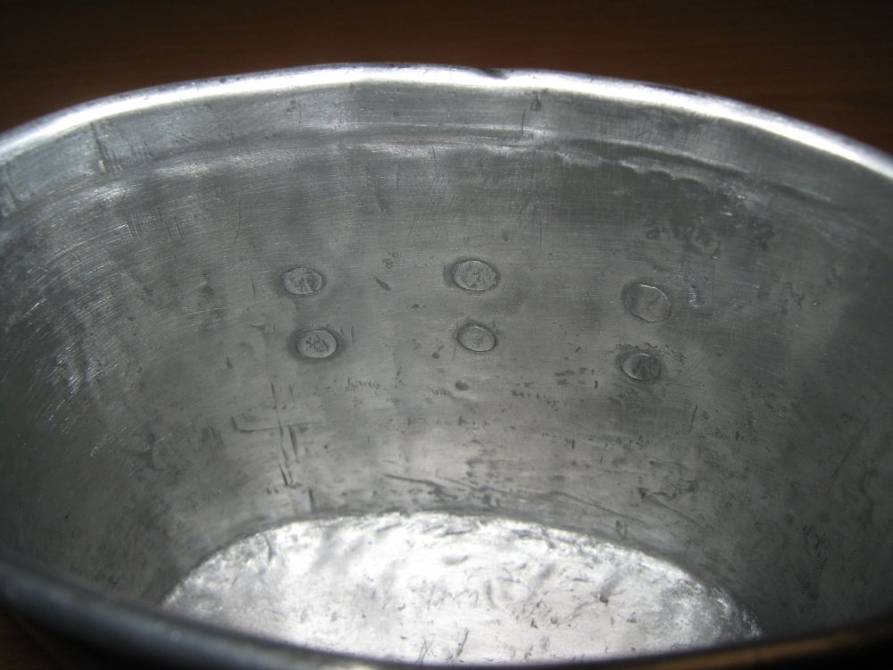

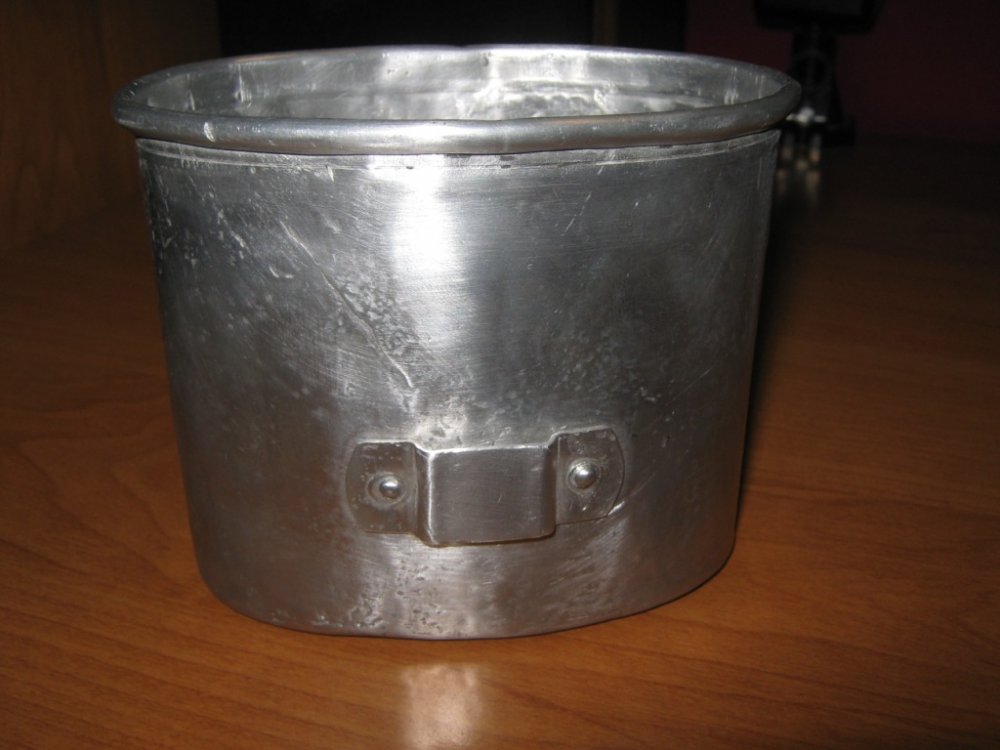

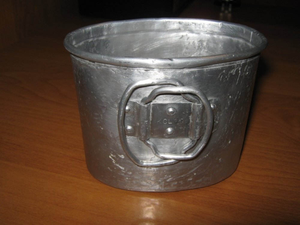

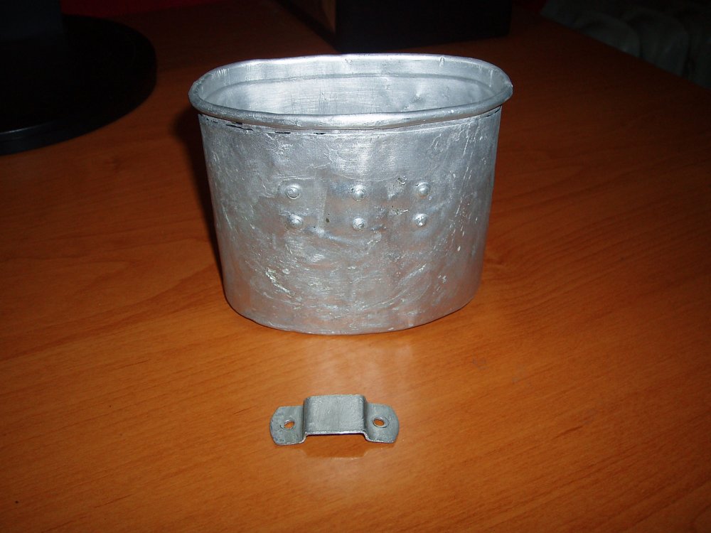

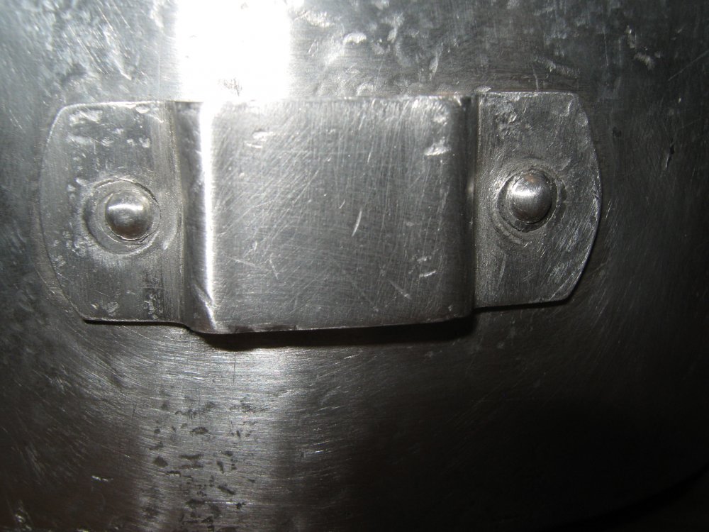

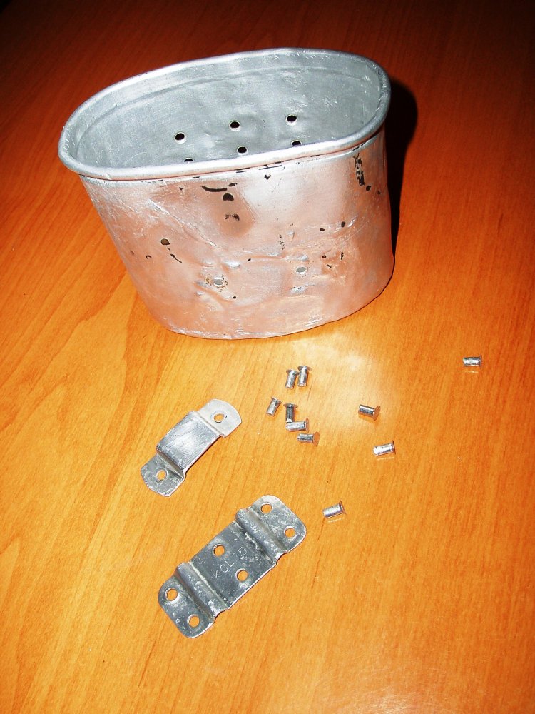

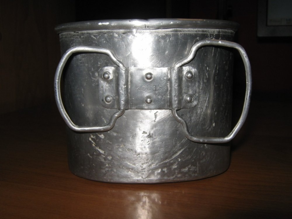

    Вот мой. Делал с двух, на одном не было пластинки с клеймом которая держит ручки и был порез на стенке, снял ее с убитого стаканчика с кучей дыр и приклепал на рихтованный. На фото плохо видно, дно было сильно деформировано, сплюснуто, ну а так же бока были мяты. После рихтовки пореза практически не видно и держит воду, ручки сам делал по чертежам Юргена.

    И для начала прокислотте его в "кроте", жидкости для прочисти засоров. Очень хорошо чистит алюминий.

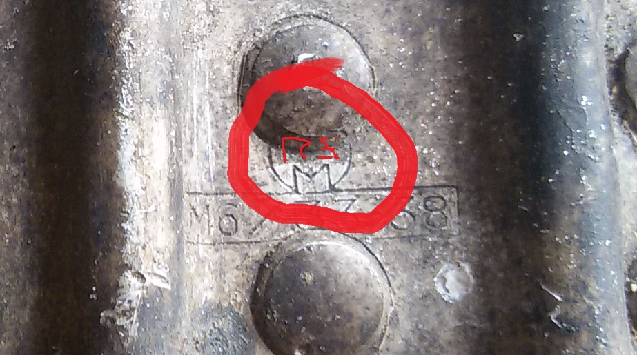

    Просматривается РЗМ

    Я б на вашем месте не снимал, не портил бы стакан. Нужно срубывать или стачивать головки заклепок. Я б на своем не переклепывал, если бы там была пластинка. Пробуйте так ровнять.

    Не СС.Просто партійний стакан.

    Клеймо РЗМ ставилось на вещи НСДАП или родственные политические организации.На СС тоже ставили это клеймо,но ещё ставили клеймо ввиде двух рун.
