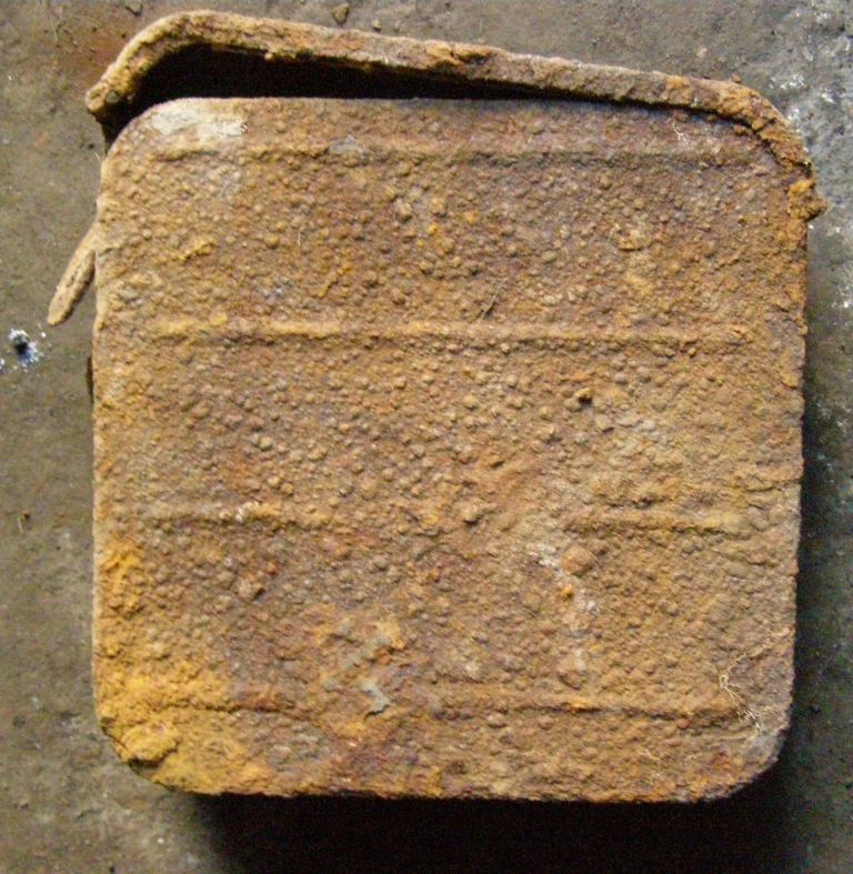

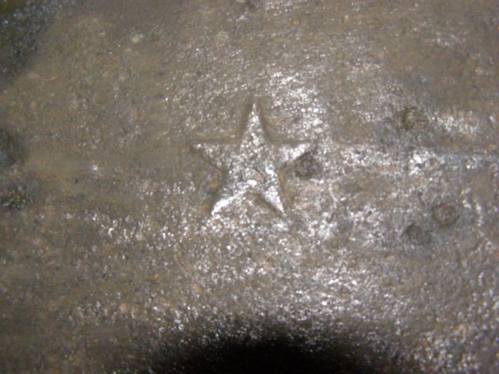

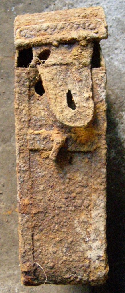

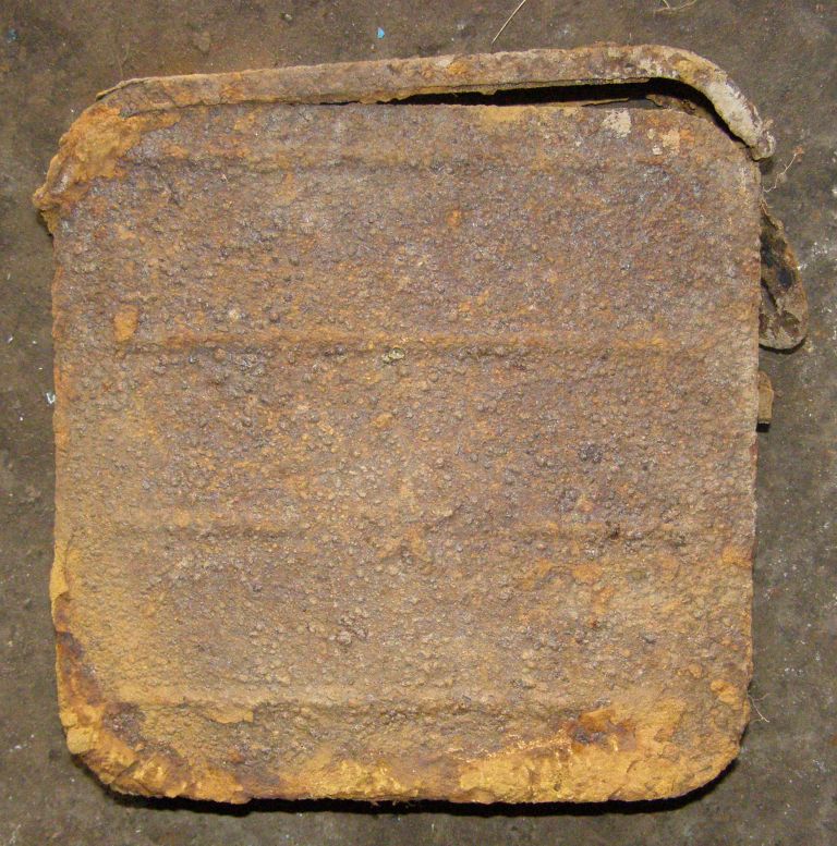

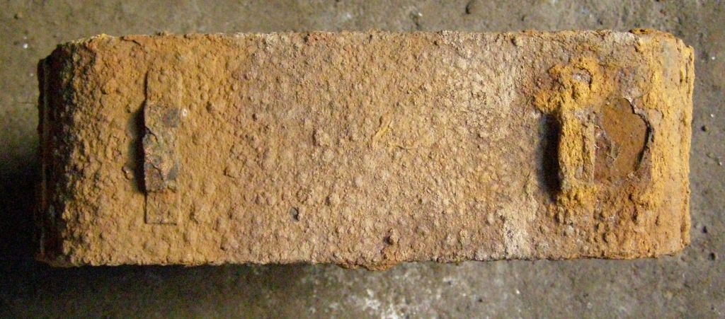

    С камрадом выкопали ящик.Глубина где то 50-70см. Фото ниже. Немножко отмыв в чистой воде обнаружили весьма интересную вещь, ящик прострелен, но метал крепкий я оценил на 4-ку. После поместили в бак с под стиральной машинки он нержавеющий пошел дальше работать электролитический метод. Сутки прошли вынул из ванны прошелся щеткой по металлу и опять буду ждать сутки.
  4. Бобер Извращенец
    Бобер Извращенец Feldwebel
    596
    Украина,Кривой Рог
    Будут и раковины крупные и свищи...хотя про сравнению с тем,что я выкапывал-то очень даже неплохой сохран.

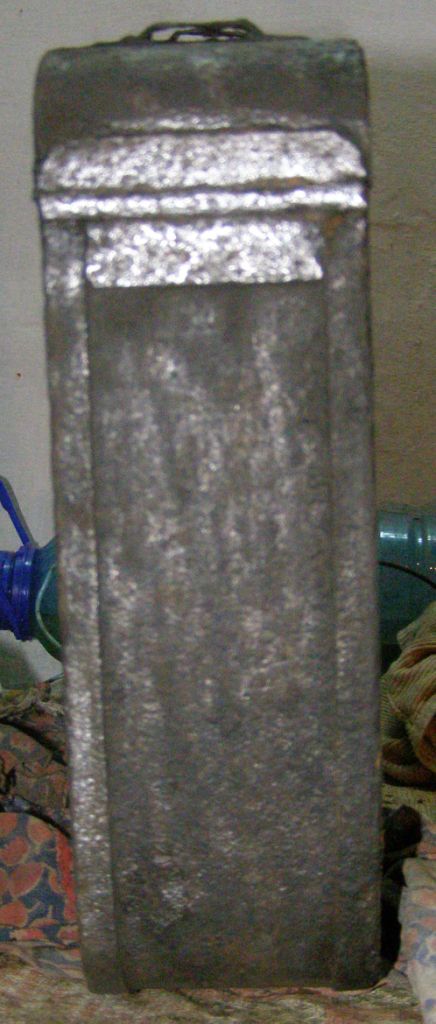

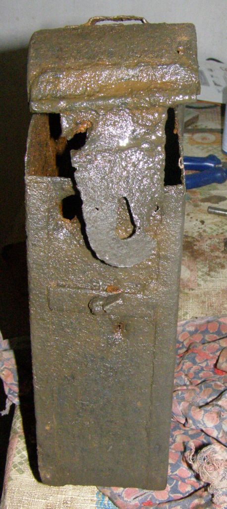

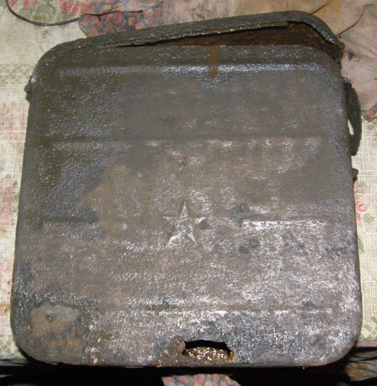

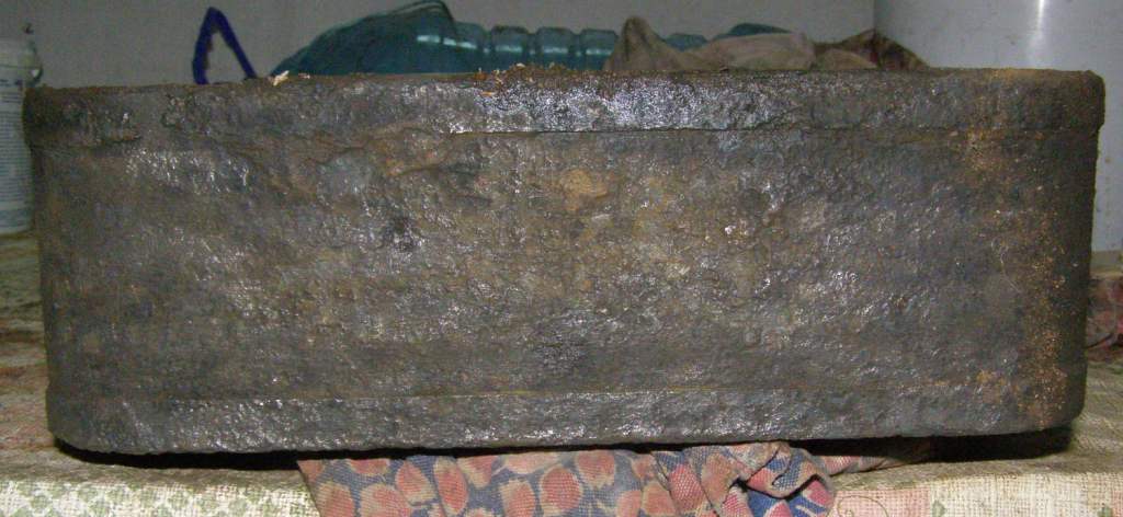

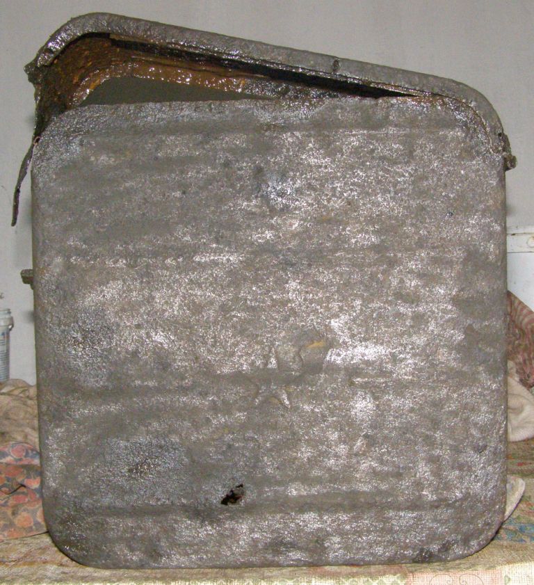

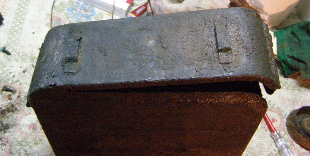

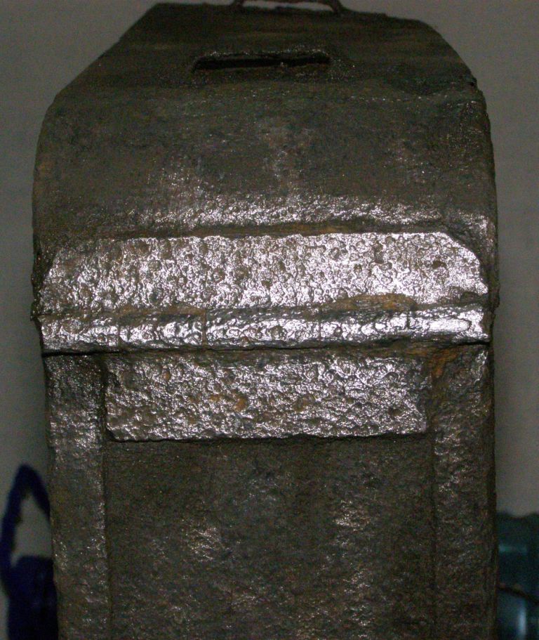

    Ну процесс варки завершился. немножко почистил щеткой а точнее насадкой на дрель, и получил такой результат!!!!!
    Следующий шаг КОНСЕРВАЦИЯ.

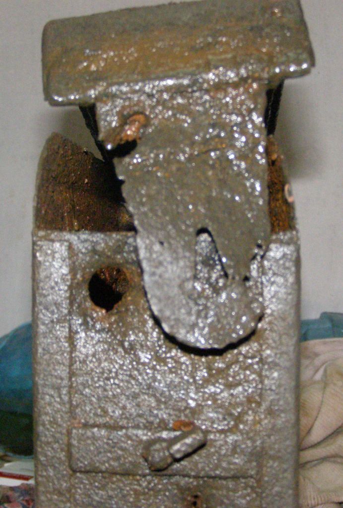

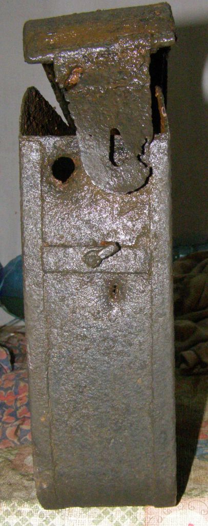

    Да обязательно только что вскрыл ящик пришлось греть. Но рояльный завис работает неплохо. В середине просто армагедон и задубевшая глина. Но чистить внутри скорей всего буду электролитическим методом, ну очень он мне нравится!!!
