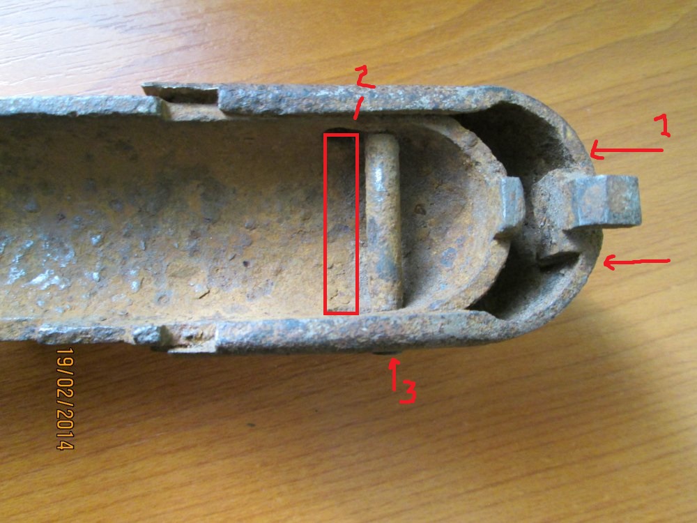

    Добрый вечер товарищи!
    Подскажите, как с кожуха снять защелку ствольной коробки?

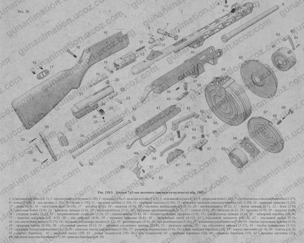

    там вроде штифт выбить надо.
    руслан100 та Дмитрий Смирнов подобається це.

    вот ...

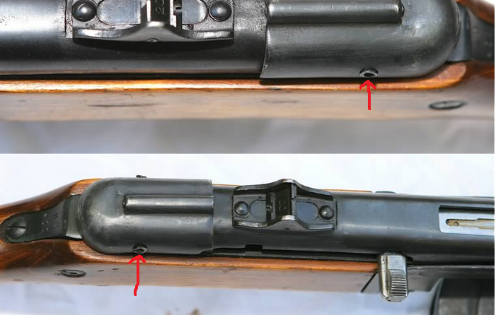

  5. Gromoff
    Gromoff General-leutnant
    -2
    85
    146
    12.078
    только обратите внимание - концы штифта расклепаны - придется немного приложить усилий при извлечении!
    руслан100 подобається це.
  6. Дмитрий Смирнов
    Дмитрий Смирнов Stabsgefreiter
    276

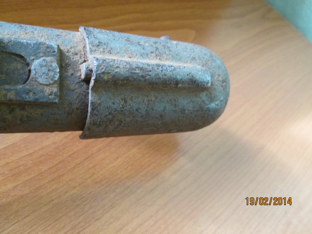

    Нажать защелку вперед и потом вытолкать штифт. В нем пазы и при не нажатой защелке он фиксируется пазами от выпадания. Возможно конечно что в некоторых производствах для удешевления пазы не делали а тупо расклепывали от выпадания

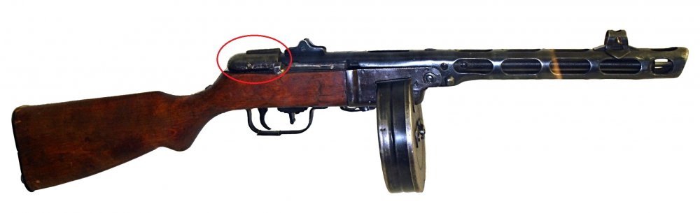

    Я имел ввиду-Клопачек защелки ствольной коробки

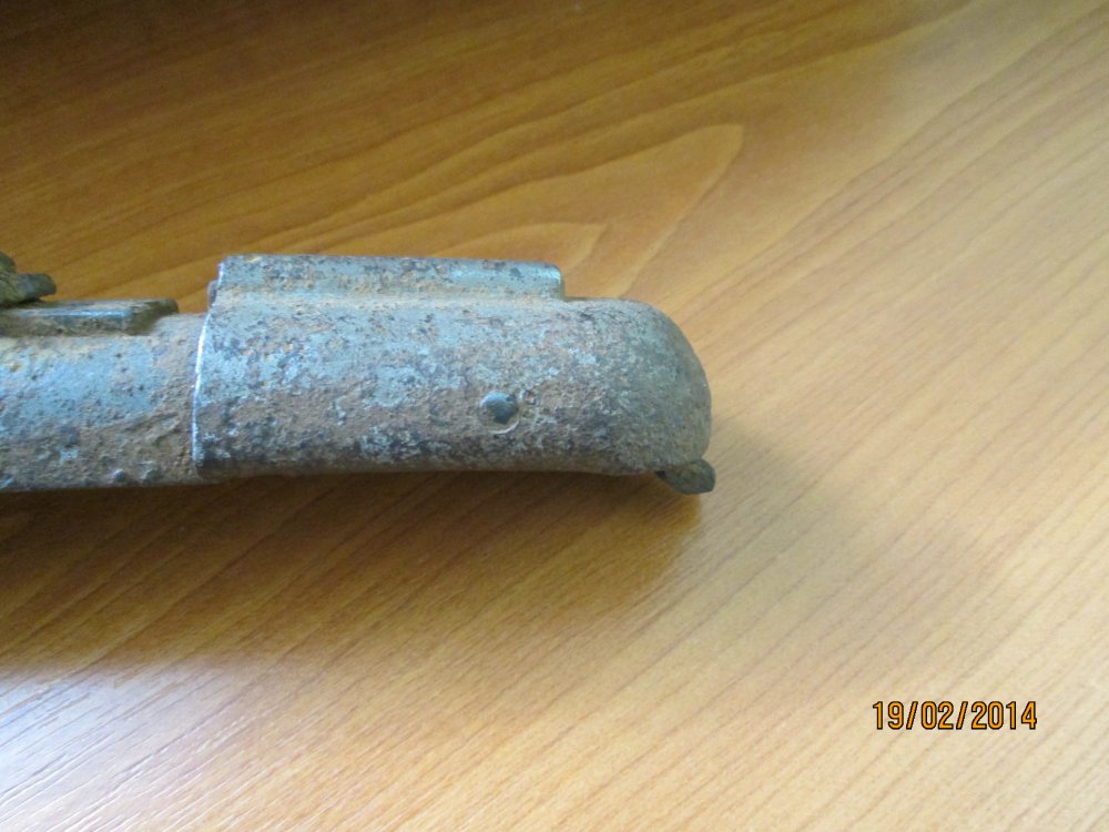

  13. Трофейщик
    Трофейщик Stabsfeldwebel
    958
    Россия, Воронежская область
    Те-же Я..., вид сбоку:
    shurup-ss та Дмитрий Смирнов подобається це.
