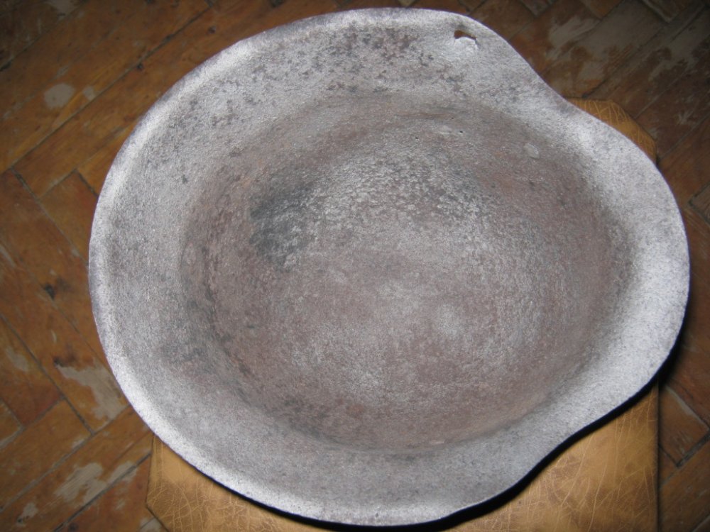

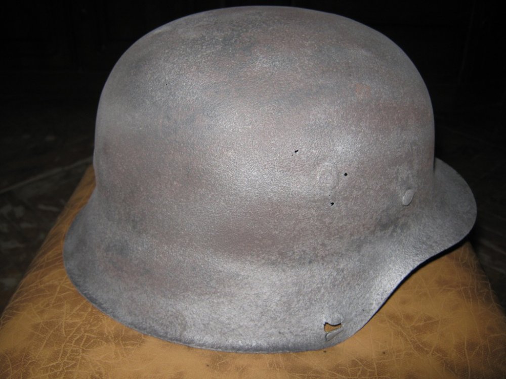

    Доброго времени суток,камрады!Вот вроде завершил работу над М42 Вермахт...
    Выставляю на Ваш суд итог.
    В 2013 году купил у камрада Вайс исходник с заклёпаными люверсами и отверстиями под кламмера.Фото из темы о продаже шлема,да простит меня камрад Вайс за позаимствованые фотографии.

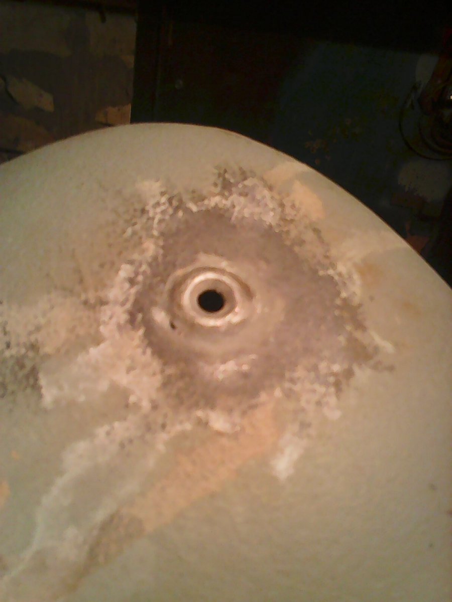

    Затем была попытка выровнять люверсы-не понравилось,психанул,сточил на наждаке и впаял новодельные собственноручного изготовления:)

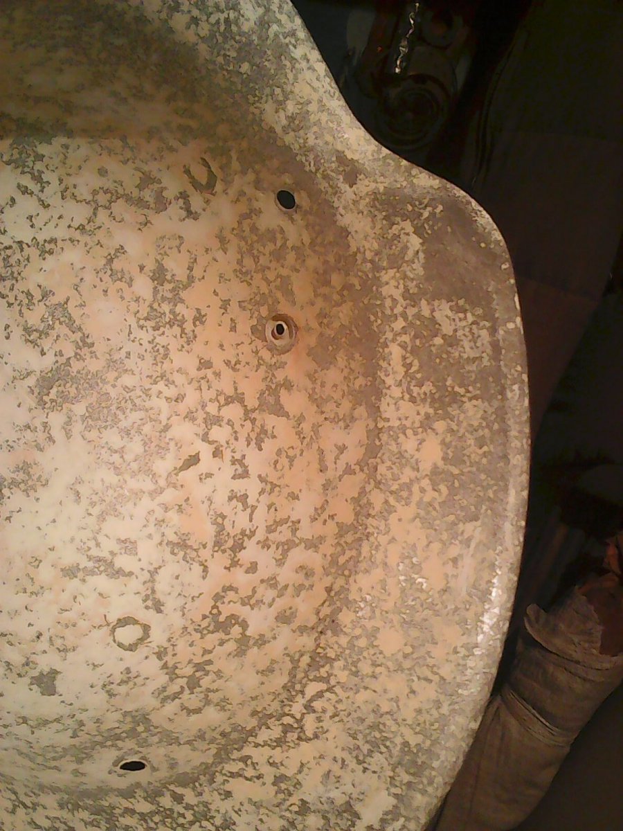

    Затем все штатно-грунтовка,шпатлёвка,выравнивание поверхности.Старался чтобы шпатлёвки было минимум,только в раковинах.Вроде получилось,никаких слоев шпатли,шлем звенит как колокол:smile_12:
    Правда пробоину в отбортовке пришлось заделать латочкой из стеклоткани с эпоксидкой-когда делал,доступа к сварке не было,а потом когда появился сварщик все уже было выведено на финиш,не захотел переделывать.Но латки не видно и на прочность не влияет.Можно смело ронять на пол:D
    Вокруг правого люверса металл был истончён и со свищами-подлечил аналогично,стеклоткань+эпоксидка.:rolleyes:
