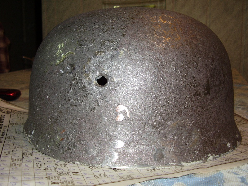

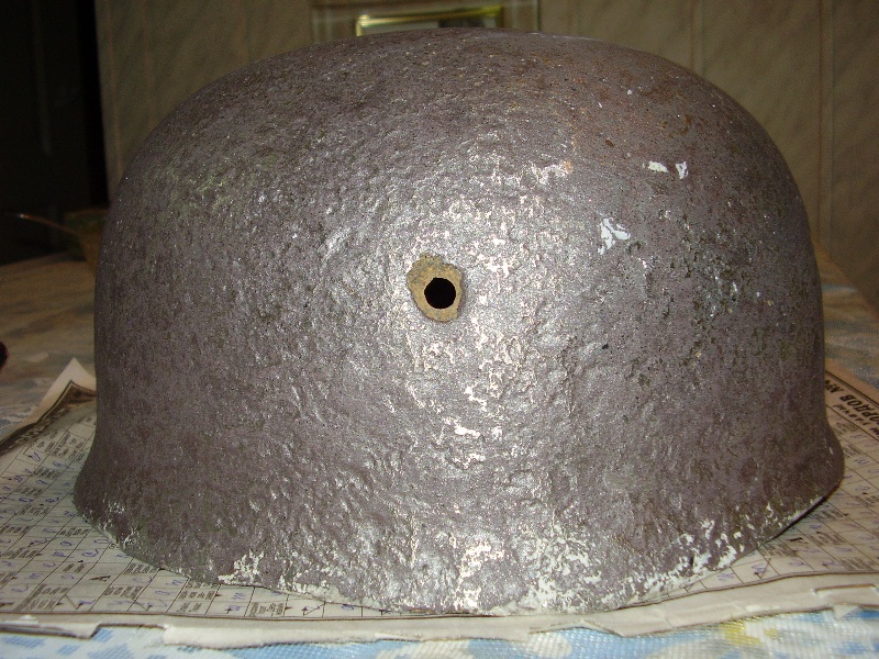

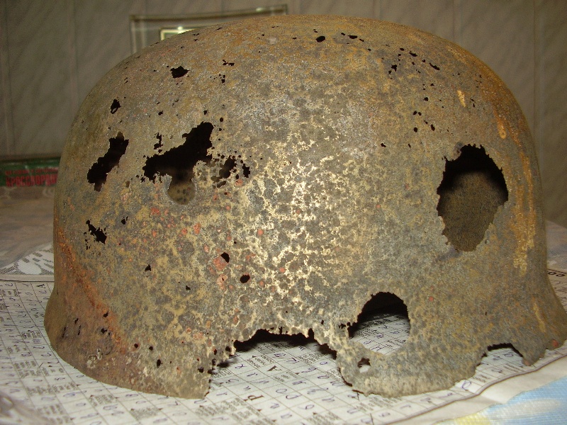

    Вот в таком состоянии исходник,в принципе и не в таком,это он уже на половине чистки.Угадываются знакомые очертания.

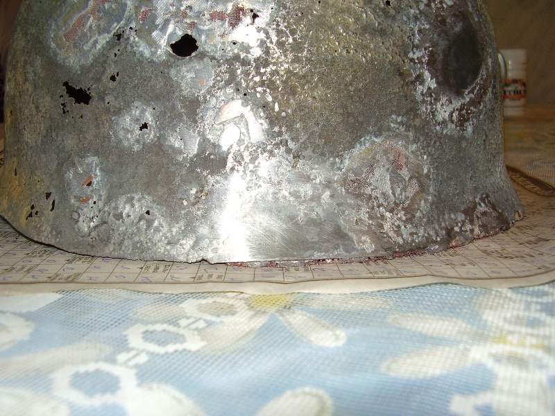

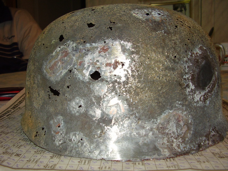

    После окончательной чистки удалось только в одном месте вварить латку.Металл очень тонкий,пришлось паять оловянным припоем.
    Несколько фотографий отобразят сам процесс,а вот описывать его не смогу.Текст может содержать ненормативную лексику с моей стороны и описание сцен насилия каски надо мной.Поэтому по этическим соображениям описание процесса я опускаю.
    Скажу только,что металл перед пайкой нужно вычищать до блеска,использовал оловянный припой и тонкую латунную сеточку и паяльную кислоту.

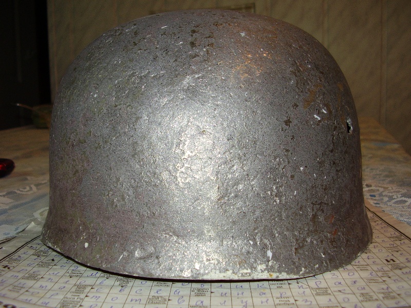

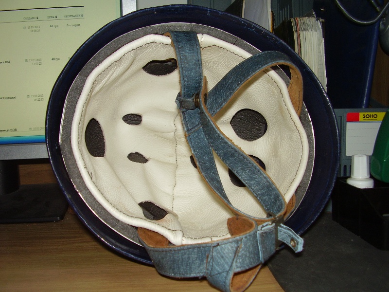

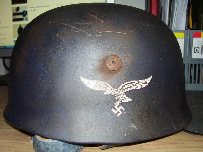

    Покраска,застаривание и установка подшлема .Но как то вспышка блики даёт непонятные,в жизни покрасивше выглядит.

    Пайка газовым пояльником или электро?подробно пожалуйста.прикой какой,флюз.

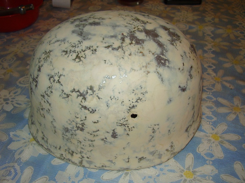

    Пайка не всегда приемлема.Очень долгий и трудоёмкий процесс.Паратрупер достаточно редкий шлем и пайка к месту.Паять же, скажем, сш 40 на полку просто смысла нет.А при аккуратной работе со стекловолокном после покраски,на полке уже никак не отличить кто,где и как.
    К примеру.Совершенно и полностью из стекловолокна.Только заклёпки металл.

    Паял стоватным эл.паяльником.Припой оловянный,третник.Паять одним чистым оловом не рекомендую,не подходит.В качестве флюса паяльная кислота.Или в магазинах радио продаётся или проще и много-соляная кислота и кусочки цинка.После реакции втечение недели получается отличный флюс.

    Амортизирующие прокладки брали из автообесшумки?

    Фото дополнительных нет,каска уехала к владельцу.Амортизирующая прокладка действительно от автобесшумки.Клеющую поверхность затёр мукой что б не липла.Микропористую резину таких размеров сложно найти.

    Декали брал у Laser,вырезать не пришлось по контуру.
