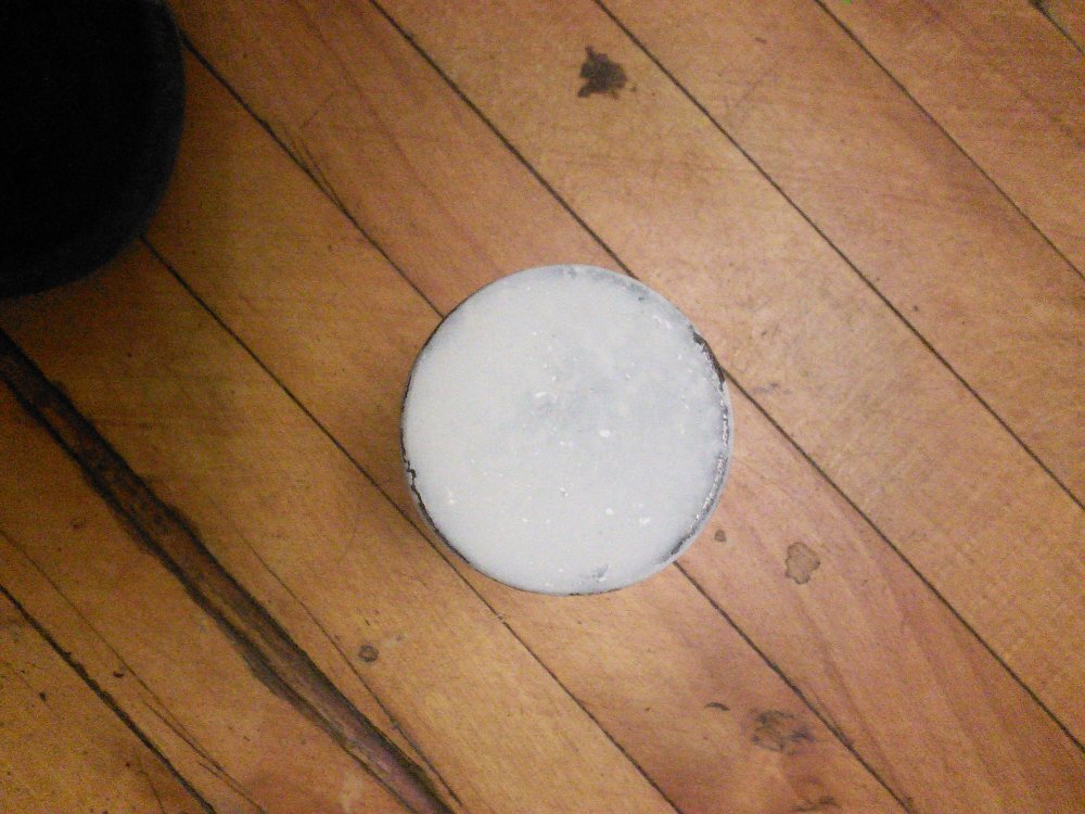

    Камрады нужна ваша помощь в дальнейшей реставрации колотухи !
    Недавно пошпаклевал банку и зашкурил ,местами вальц отсутствиет ,дыру в корпусе зашпаклевал ,как дальше быть ?

    Дальше нужно
    Дальше нужно идеально вьівести геометрию, т.е. форму самой банки. Для етого нужно снять шлифшкуркой лишнюю шпатлевку, так, чтобьі каверньі бьіли ею заполненьі, а там где нет каверн - чтобьі блестел метал. У Вас на банке явно лишние напльівьі шпакли.

    да, можно, но все равно лучше подчистить без фанатизма.

    Пока что зашкурил переходник
    По моему не плохо ..

    Ромашку затер ...

    с виду может быть все нормально, грунтовка покажет недочеты.
