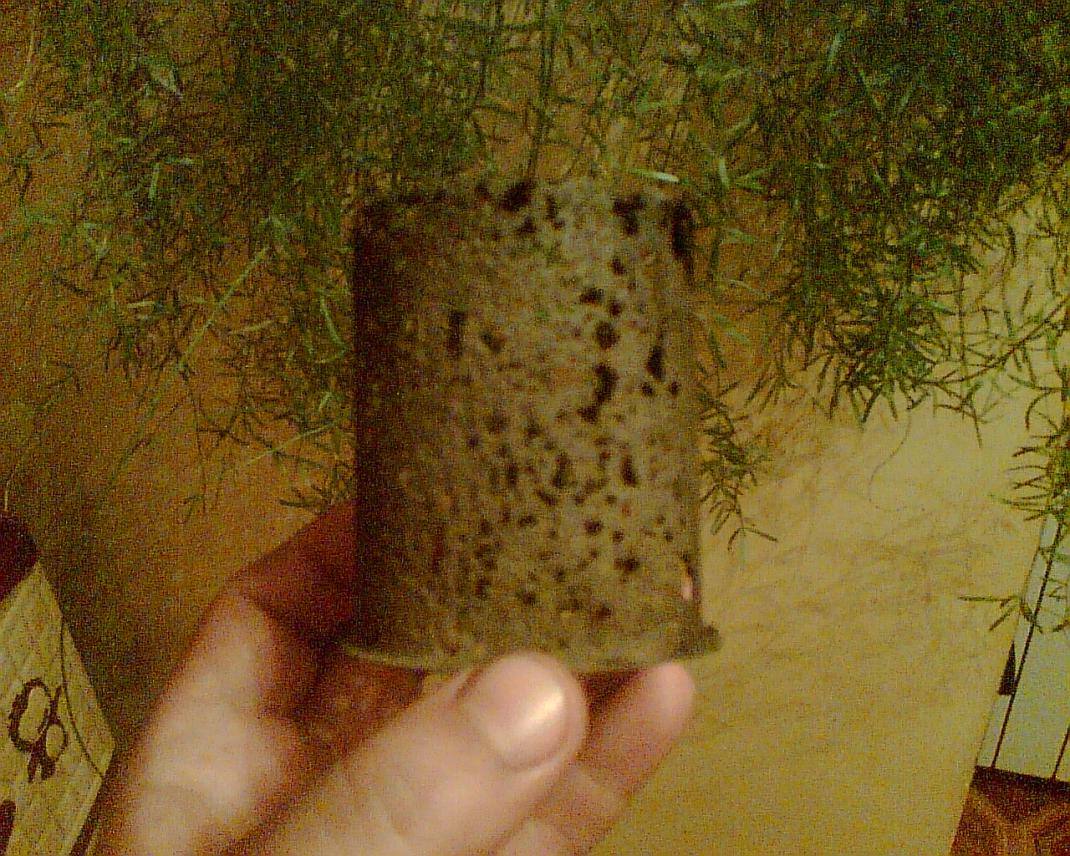

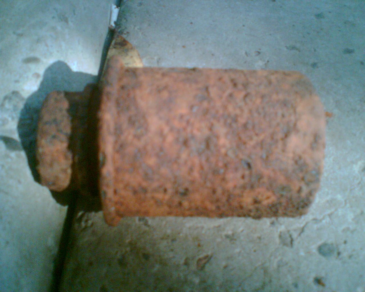

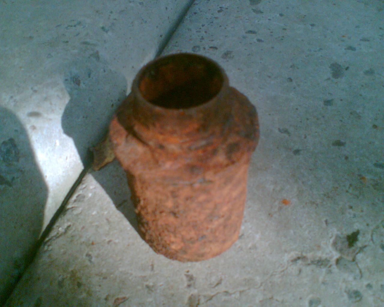

    А поки що так: добре помив у воді з госп. милом. Земля та бруд зійшли, але нарости крупної твердої іржі залишились. По можливості повідколупував самі великі шабером, але це мало що дало. Опустив у дуже слабкий розчин лимонки до рівня перехідника, бо він взагалі не має живого металу, але форму зберіг.
    Протираю раз в 2-3 год. заліз. стружкою. Контролюю, щоб не розвалився корпус.

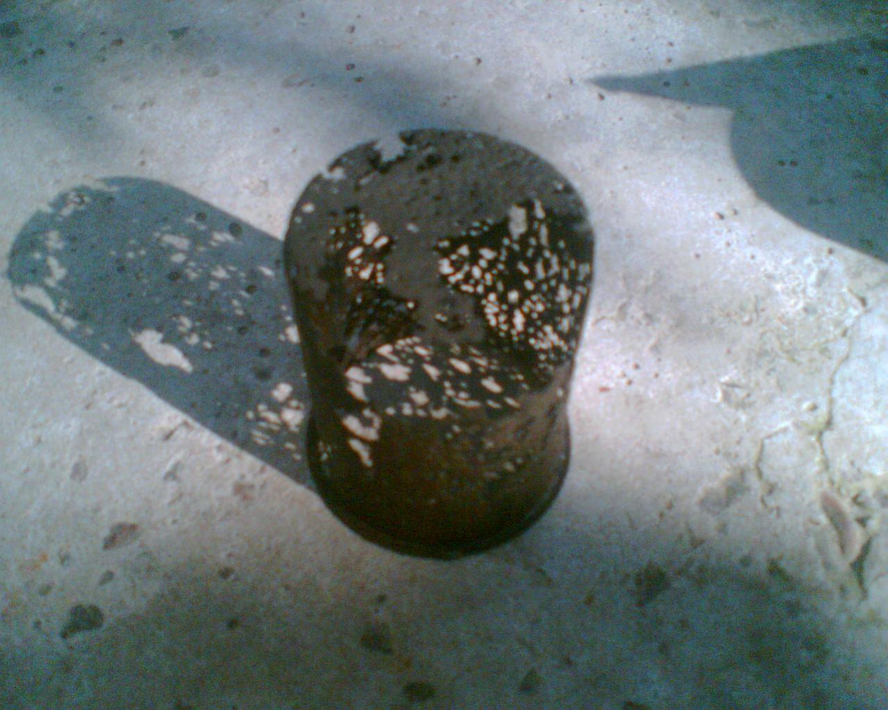

    Здравтвуйте камрады. Продолжу. Увидев сито еще до окончания кислочения, решил с ней долго не визиться: сразу кинул в обычний раствор лимонки, решил - развалится так развалится. Корпус выжил, но состояние не сито, а фольга, даже марля. Буду уплотнять стенки стеклотканью. Позже выложу фото.
  10. БОЛЬШОЙ ХОМЯК
    БОЛЬШОЙ ХОМЯК Stabsfeldwebel
    2.356
    Вот фото. Низ с переходником еще в лимонке, состояние аналогичное этому.

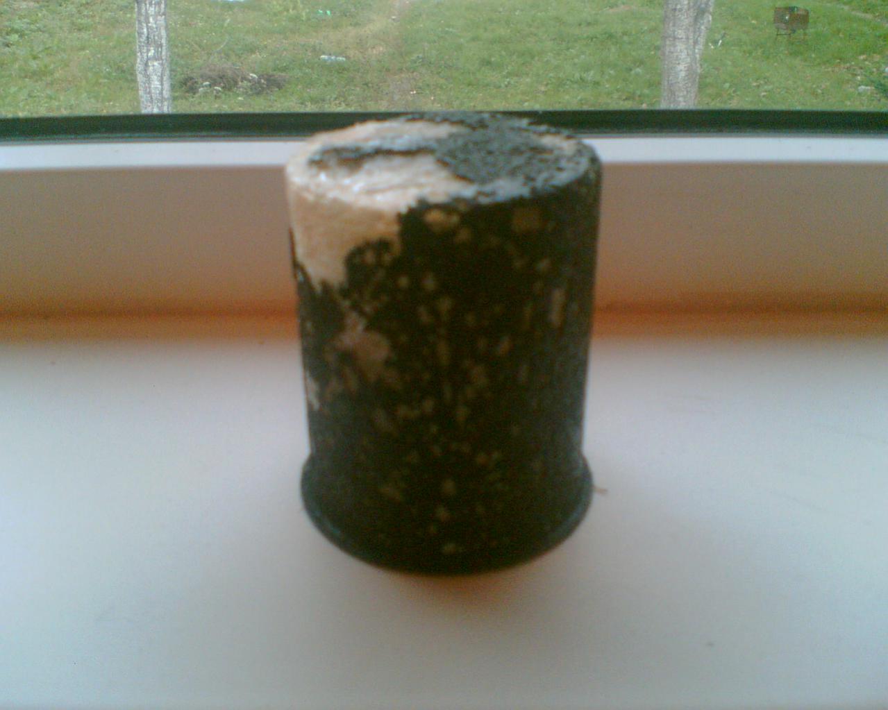

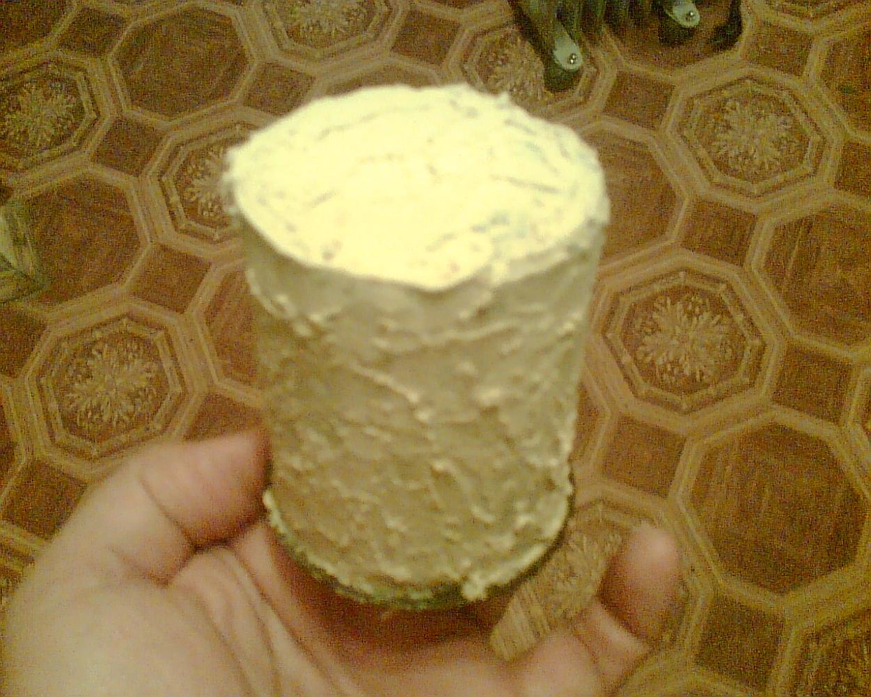

    Итак. Проклеил корпус стеклотканью, пропитанной епосидкой. Клеил в несколько слоев, после полного высыхания предыдущего слоя. Срезал твердые ошметки ткани. Зашкурил наждачкой с крупным зерном. Покрыл шпаклей. Снова зашкурил. Сегодня залью нвнутрянку парафином и буду приделывать дно с переходником. Пока все.
    Из поточных проблем: по неизвестной причине на поверхности слоя эпоксидки остается липкость, хотя сам состав отвердевает хорошо. Пробовал додавать то больше, то меньше отвердителя, ситуация не меняется, липнет. Использую не первый раз, такое впервые.
    Изобрел для себя такой способ: промазую стеклоткань шпаклей и так клею. Результат устраивает.
