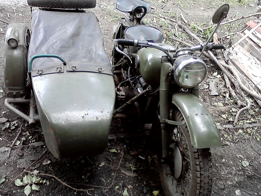

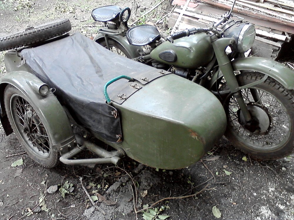

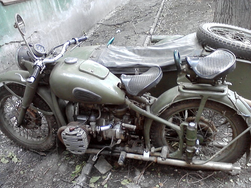

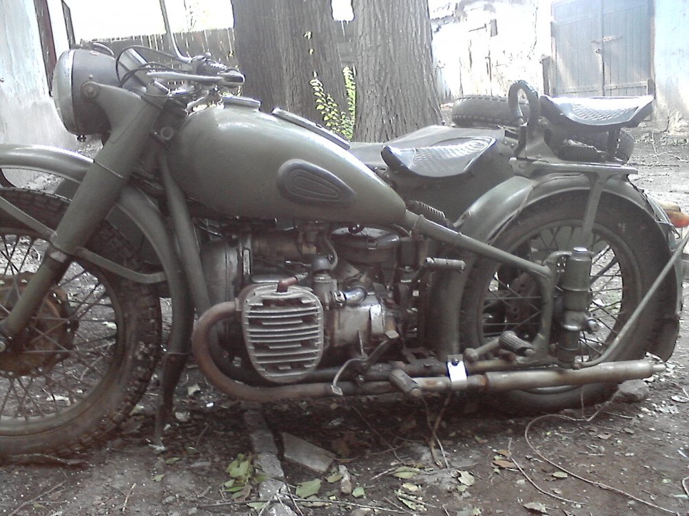

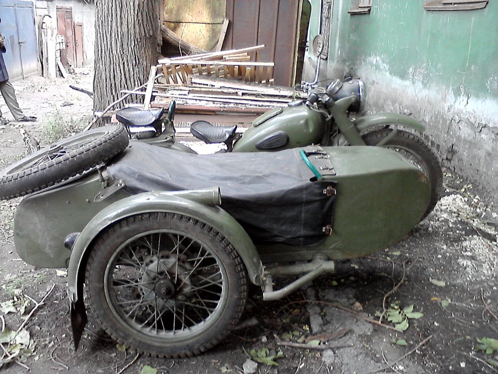

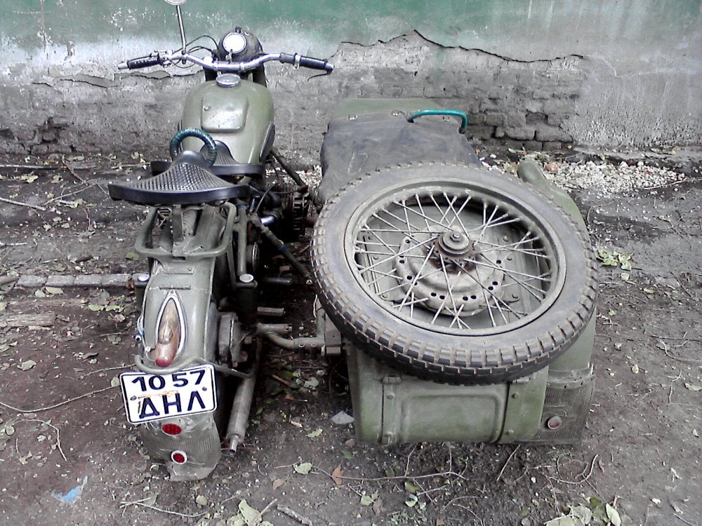

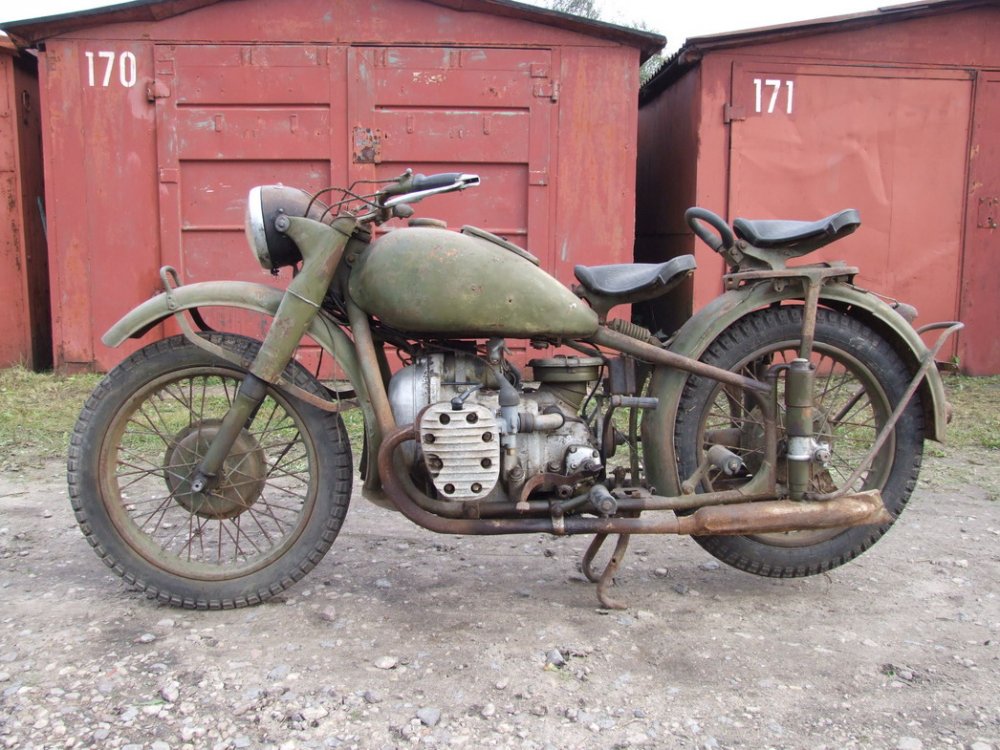

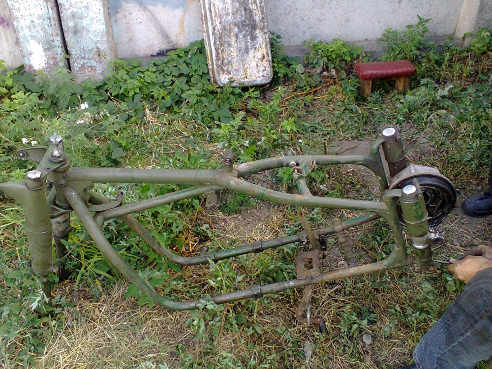

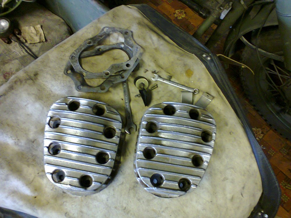

    Днепродзержинская общественная организация «Военно-исторический клуб «Доблесть-Днепр» пополняют ряды любителей военной техники. Вот приобрели такой мотоцикл, хотим поделится фото отчетом.
    Первые фото первоначальный внешний вид :
    P01-09-12_12.42.jpg P01-09-12_12.42[1].jpg P01-09-12_12.43[1].jpg P01-09-12_12.43[3].jpg P01-09-12_12.43[2].jpg P01-09-12_12.43.jpg

    Все колёса, заднее сиденье, нигрипсы, головки, спидометр, глушители, переднее крыло, тент меняйте сразу.

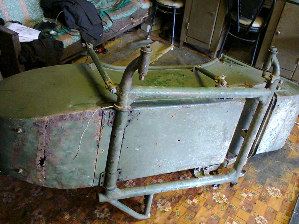

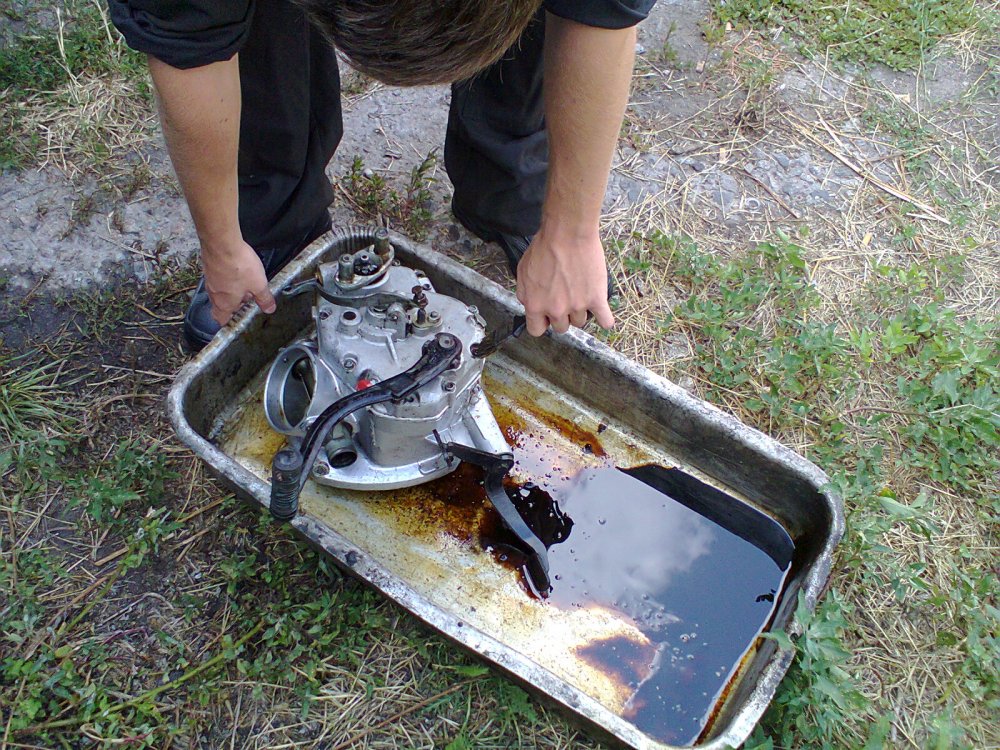

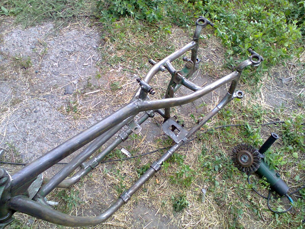

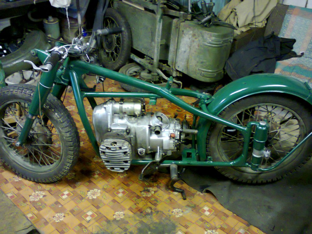

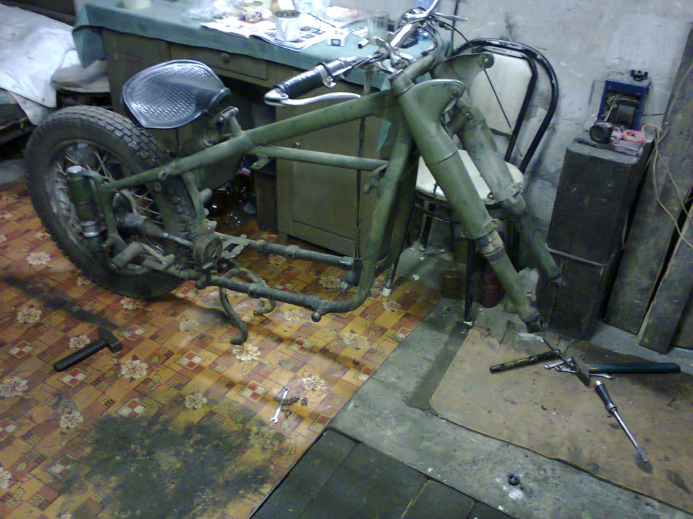

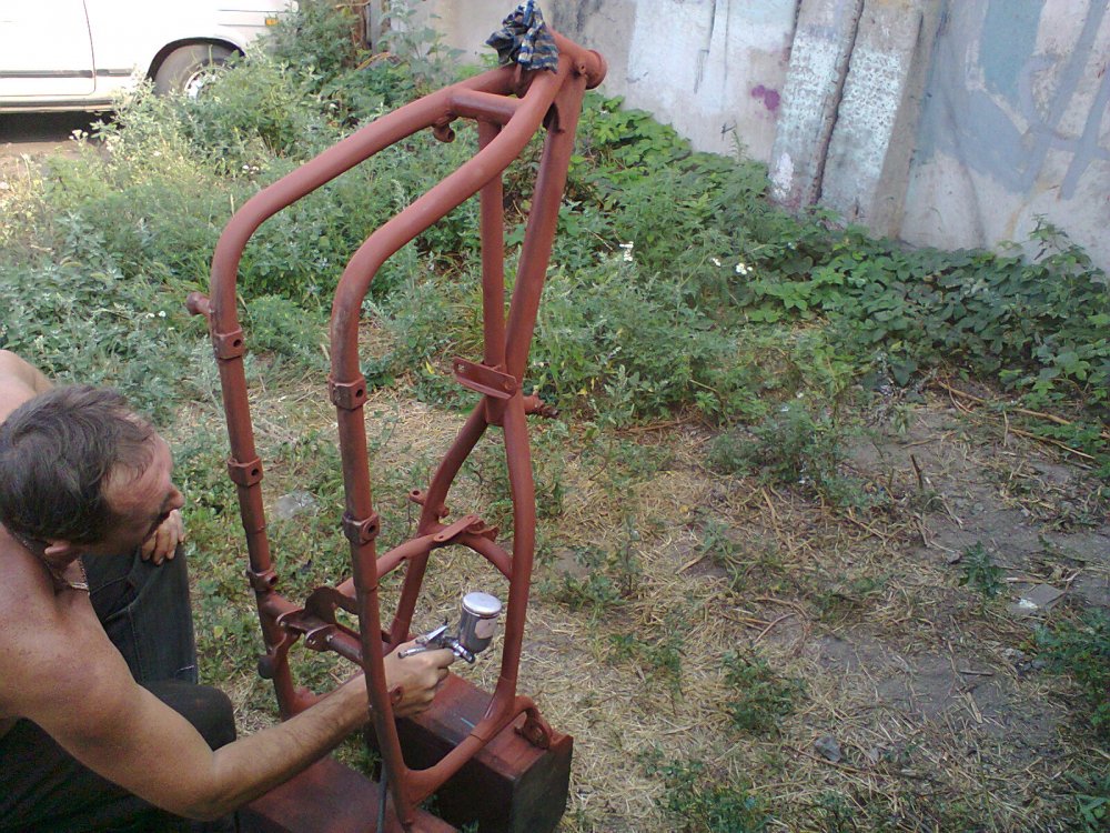

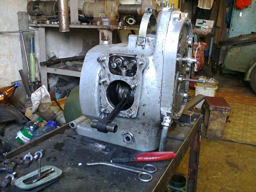

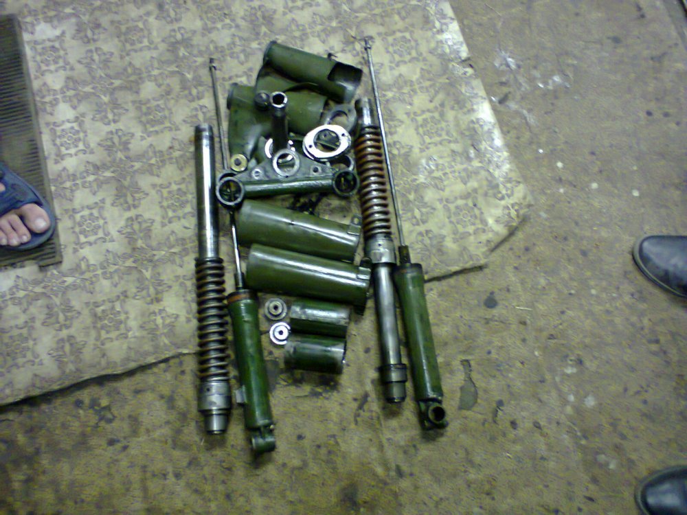

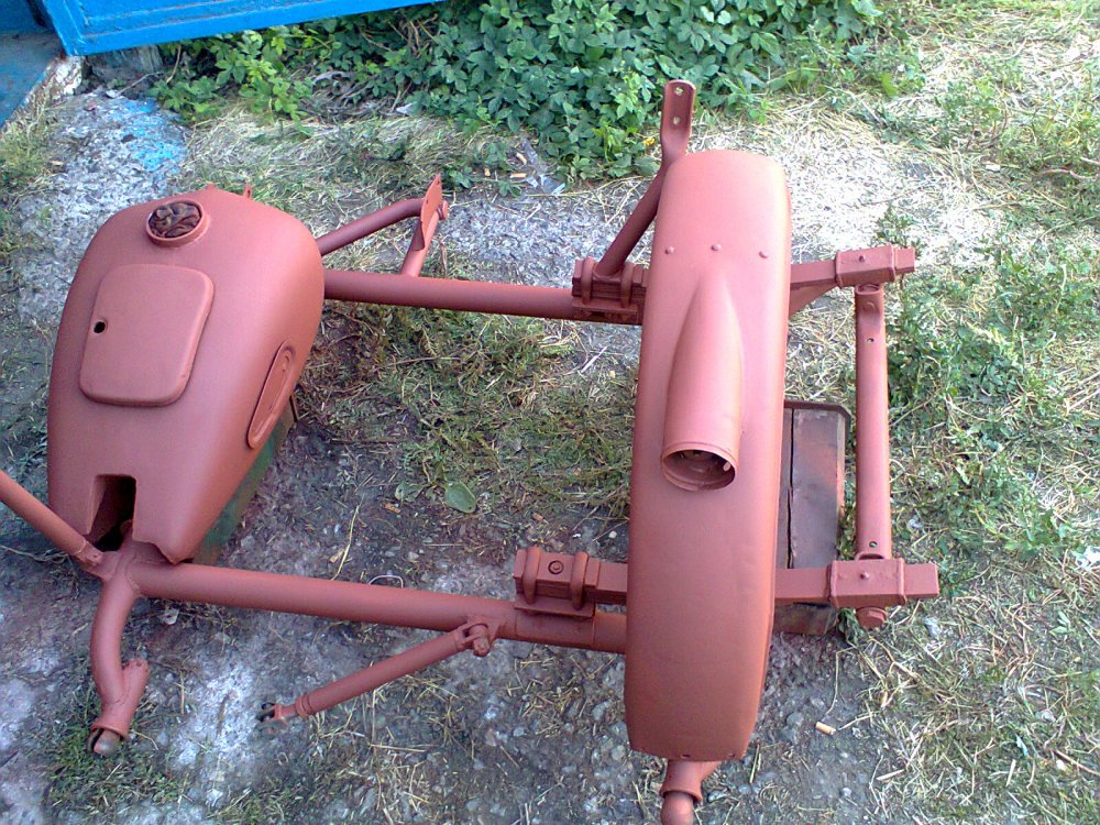

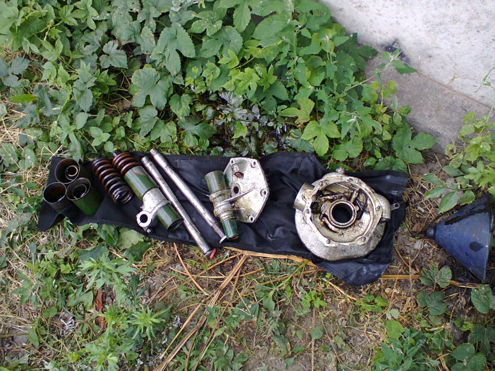

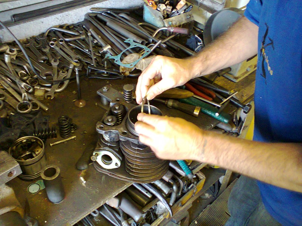

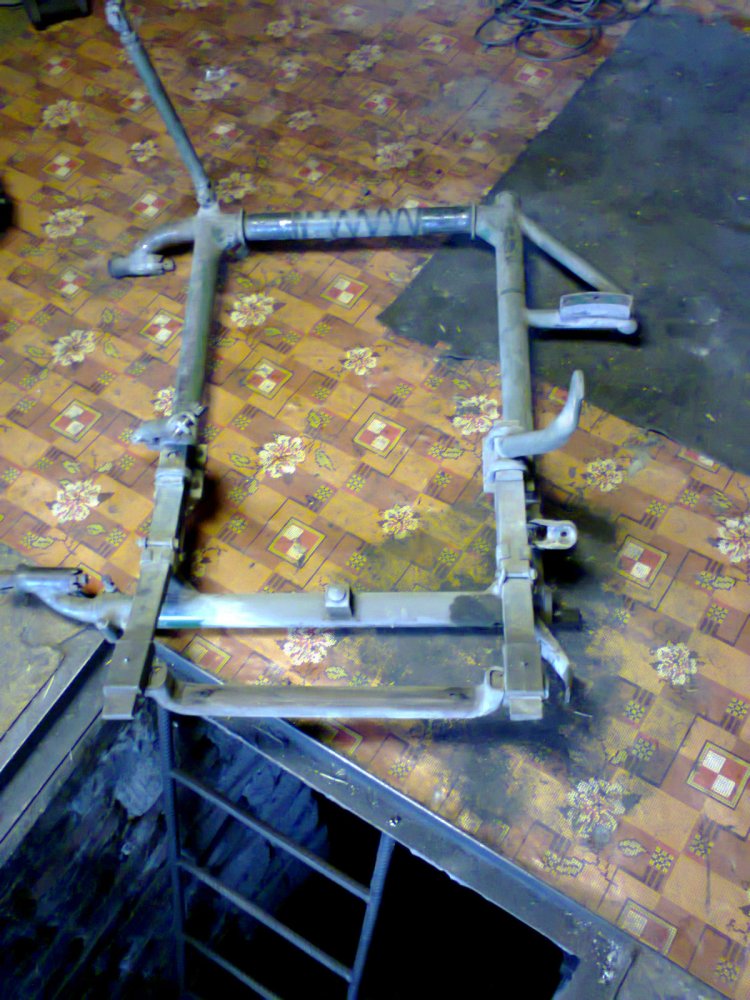

    Спасибо... вот процесс...
    663, tankis, BomBa-ags та 3 іншим подобається це.

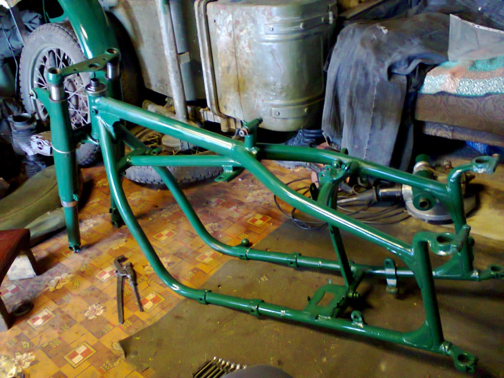

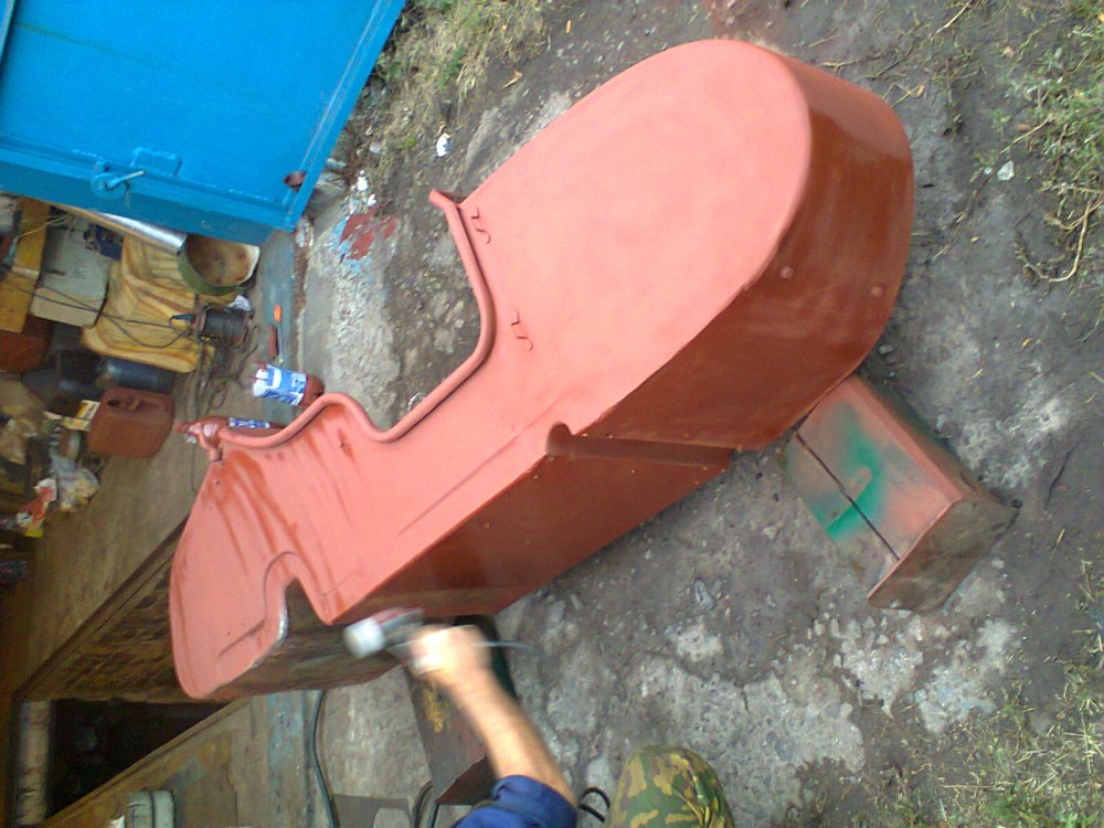

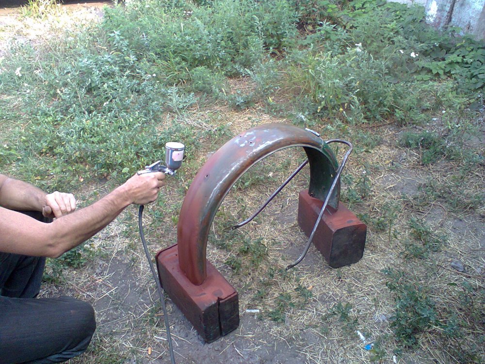

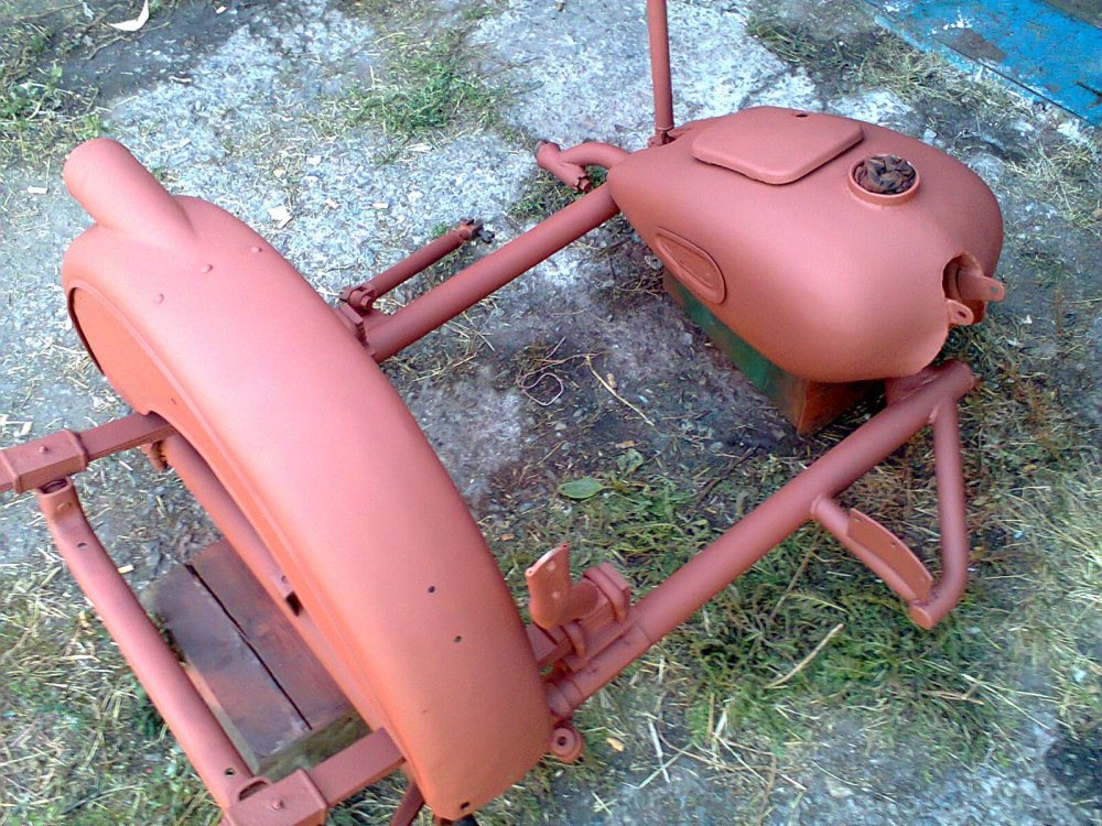

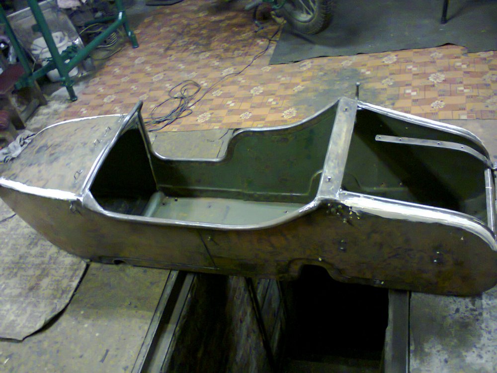

    Продолжение....
    663, tankis, BomBa-ags та 2 іншим подобається це.

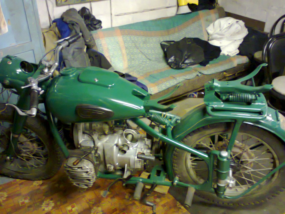

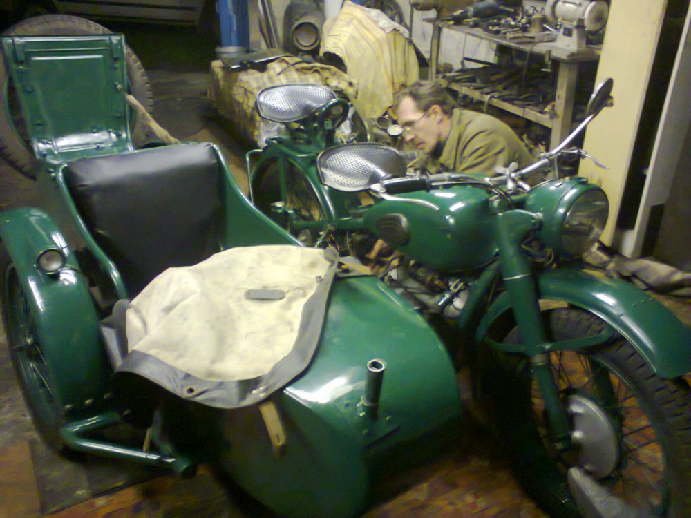

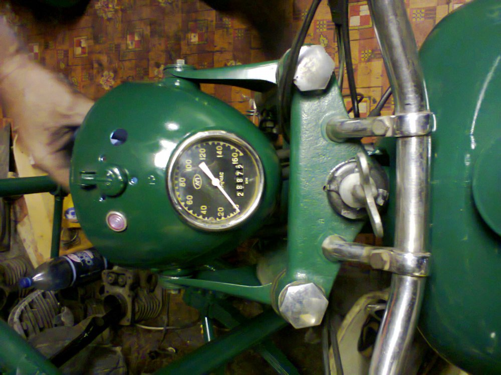

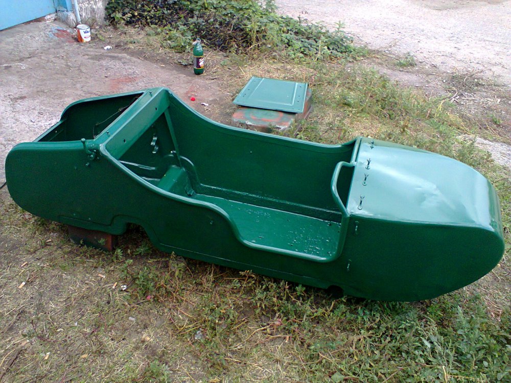

    Вот такой сделали...

  7. Тихай
    Тихай Stabsgefreiter
    722
    Файна Юкрайна,
    Мастера!!!! Молодцы!!!! Супер!!! :smile_15:Сил и времени потрачено не мало.... :smile_12: :smile_18:
    Только чего он "блестючий" и ярко - зелёный?... :oops: Не было в магазине краски хаки, как изначально и в оригинале?... :eek: :smile_5:

    Спасибо очень приятно, это наш первый конь в клубе. Спорились долго с краской, хаки именно довоенного образца не нашли, уж очень и на 41 год его хочется эксплуатировать.На некоторых родных запчастях был такой цвет, решили это его родной цвет, посмотрим что критики скажут.....

    Хром не к чему на военном мотоцикле . и действительно краска и блеск не к месту. работа большая но на 41г не пайдёт не под каким видом .Так как очень много отличий .А в общем молодцы за еще один не сданный в металлолом хороший мотоцикл. Респект.

    Мужики зачетно перебрали мотык, но с цветом перебор, все таки до покраски был цвет по оригинальней, после покраски как из магазина игрушек имхо

    Спасибо за отзывы !!!:beer:Видел многие мотоциклы покрашены в современные цвета хаки, это тоже не верно на старых военных и до военных фото цвет не виден, нам подсказал один любитель старой техники, что до войны хаки не было, утверждал, что это родной цвет именно такого цвета на войну уходили, может с глянцем переборщили, может кто то подскажет более оригинальный цвет довоенный.:smile_18:

    Морской волной,не красили.Посмотрите тогда цвет шлемов,таким и красьте,ошибки не будет.

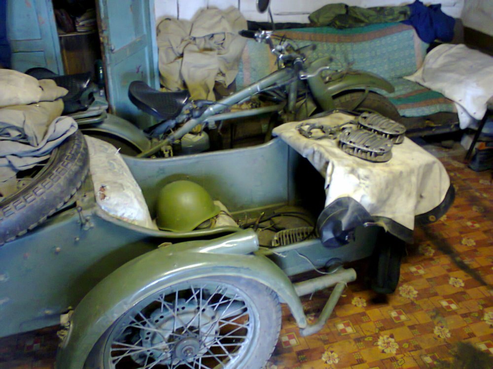

    Реставрационные работы впечатляют:smile_15:,но что там делает КПП от днепра с задним ходом:rolleyes: в то время в М-72 такой роскоши не было,да и ступицы на колесах ураловские глаза режут:confused:,родные попроще будут.Да было время в 1990 по конверсии технику со складов продавали,покупал себе М-72 с турелью за 180 рублей,да ушло все в небытие...Ну вот как бы пример ступиц,даи крыло передне,и резина елка у меня полулысая на запаске стояла,фото из интернета свой нефоткал не до етого было:beer:

    Да колёса такие ставили уже после войны, сам мотоцикл 1959 года, это его родные, коробка родная есть но не работает, будем восстанавливать позже, уж очень хотелось на ход поставить в наши ряды, цвет на фото современный хаки видели тоже этот мотоцикл, конечно крутой, есть нам к чему стремится......спасибо ...

    Мне показалось,Ваш клуб военно-исторический.ИЖ,конечно к истории имеет отношение,но к войне,нет.Цвет,тоже гражданский,в ряды(в строй),с таким окрасом,как-то неудобно.Чем,не понравился цвет исходника?

    Значит будем перекрашивать....

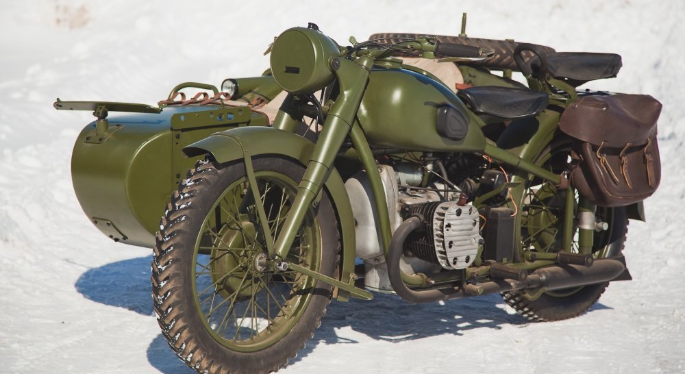

    Приобрел бы резину как на последнем фото (Елочка) . Для комплектации М-ки ХТЗ. К стати может у кого есть инфа по данной модели . Буду очень признателен! С ув.
