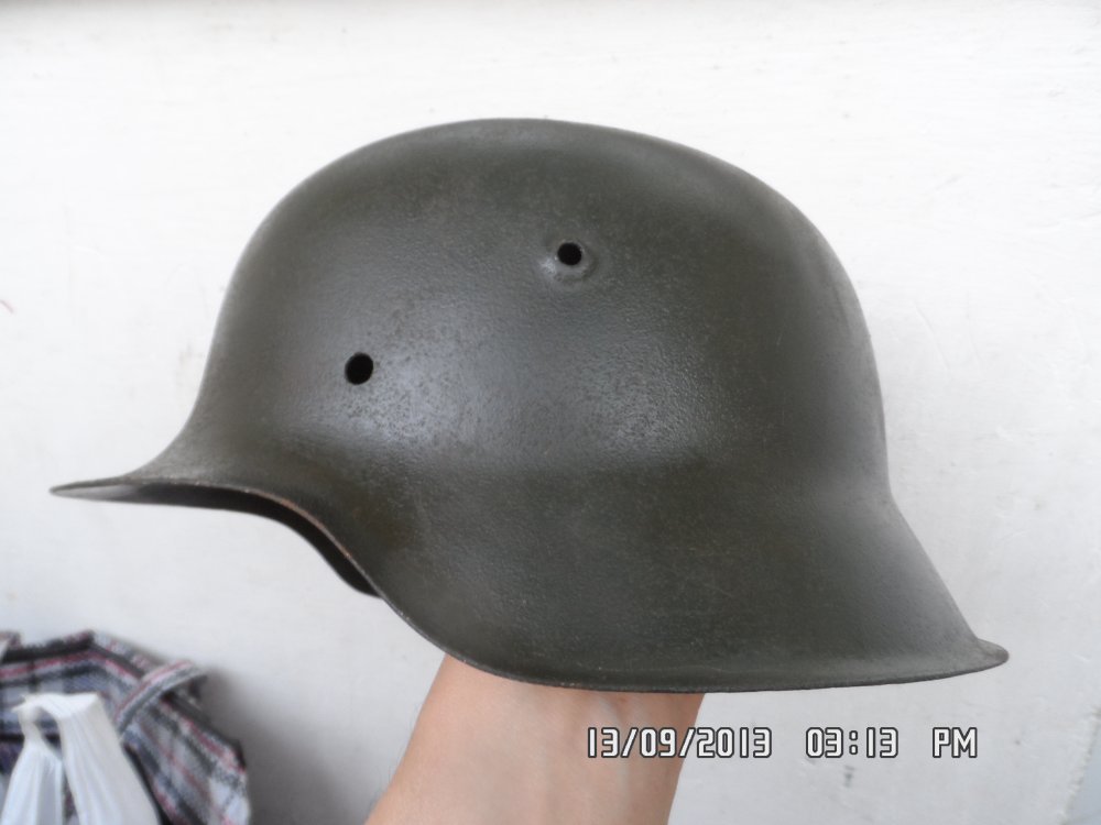

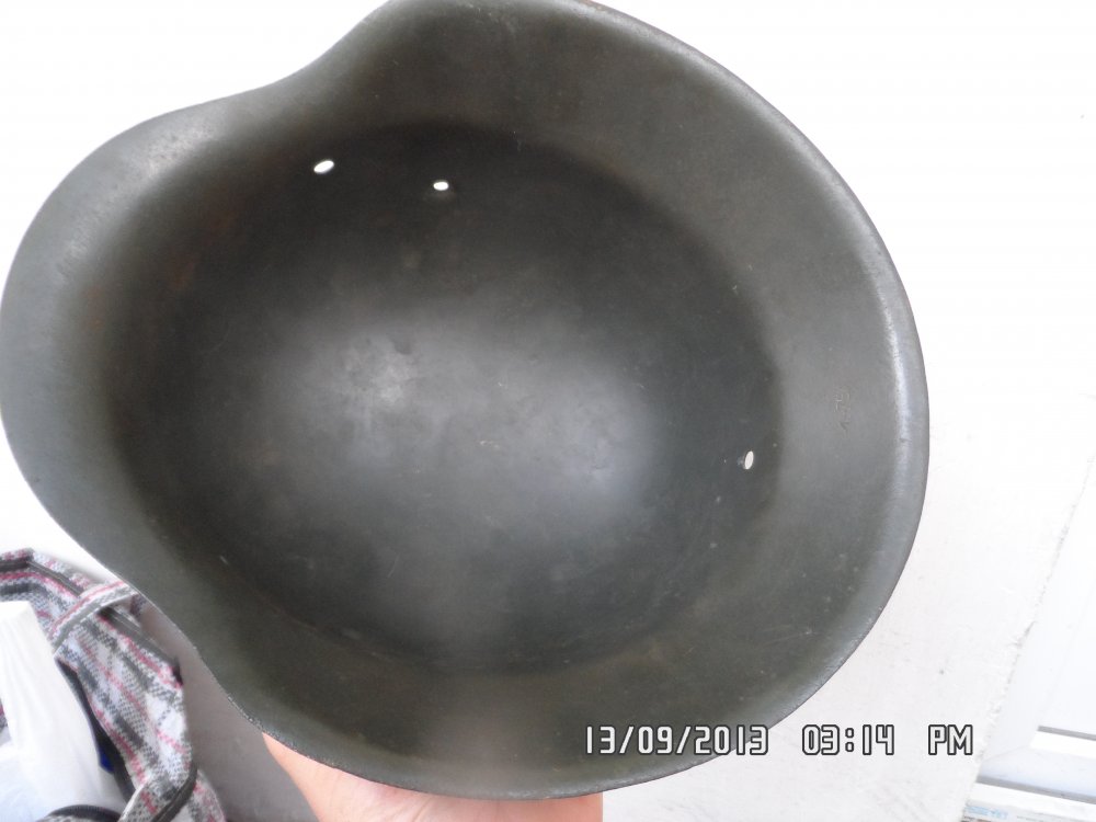

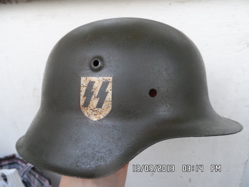

    Ну а на этих фото, работа над тюнингом принадлежит комраду F.O.Mozer на все 100%. За это ему огромное СПАСИБО. SAM_6543.JPG SAM_6544.JPG SAM_6545.JPG SAM_6547.JPG SAM_6549.JPG SAM_6551.JPG

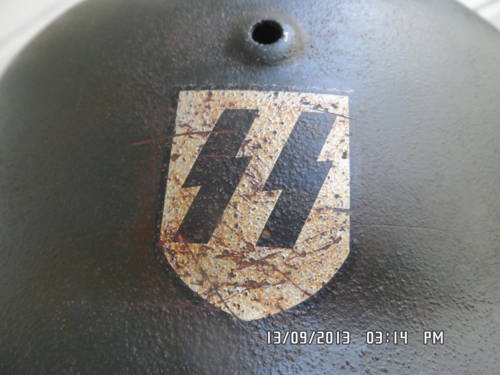

    Отлично!:smile_12: Но есть один нюанс (не придираюсь, нет), на последнем фото крупным планом декаль. И такое впечатление, что царапали только ее, вся краска вокруг не тронута вообще. Уж "драть" так всю, иначе как-то выборочно получается.... ИМХО

    Будут сделаны добавочные фото.

    Над поверхностью еще можно поработать-не проблема

    отлично сделанная работа!

    Отлично:smile_12:,как делали фактуру?
  8. MrJonsson
    MrJonsson Feldwebel
    723
    Донбасс
    Прочитайте тему полностью,там указано.

    Работа супер . Подскажите как фактуру делали . Пульверизатором , или через сито ?

    Покраска с мелким песком-валиком,два слоя

    А почему только одна декаль с одной стороны-руны!??с ув!
  25. hohot
    hohot Feldwebel
    673
    Moskau
    Потому что каска модели М42. На них только одна декаль могла быть, да и то не всегда.
