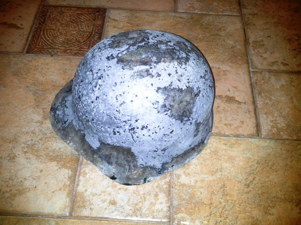

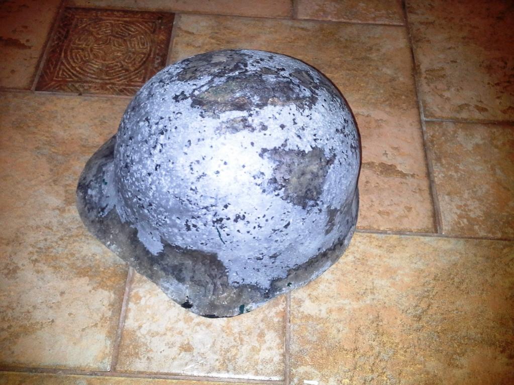

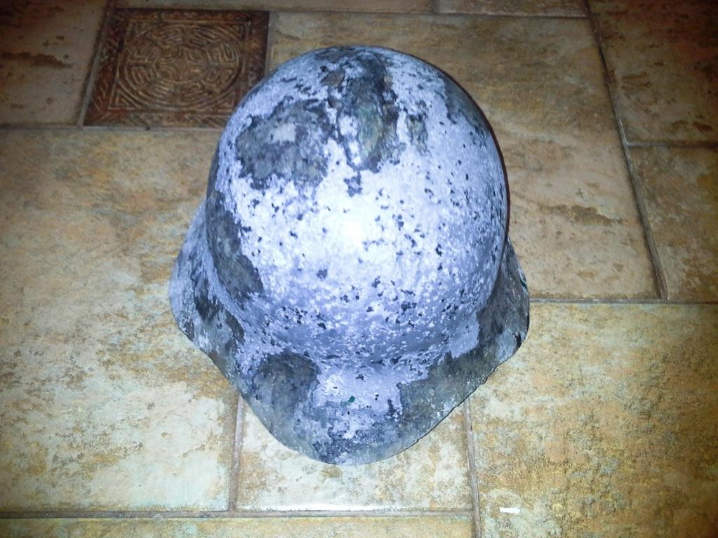

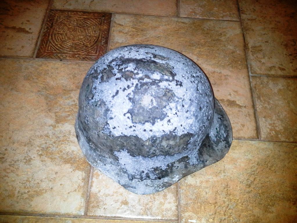

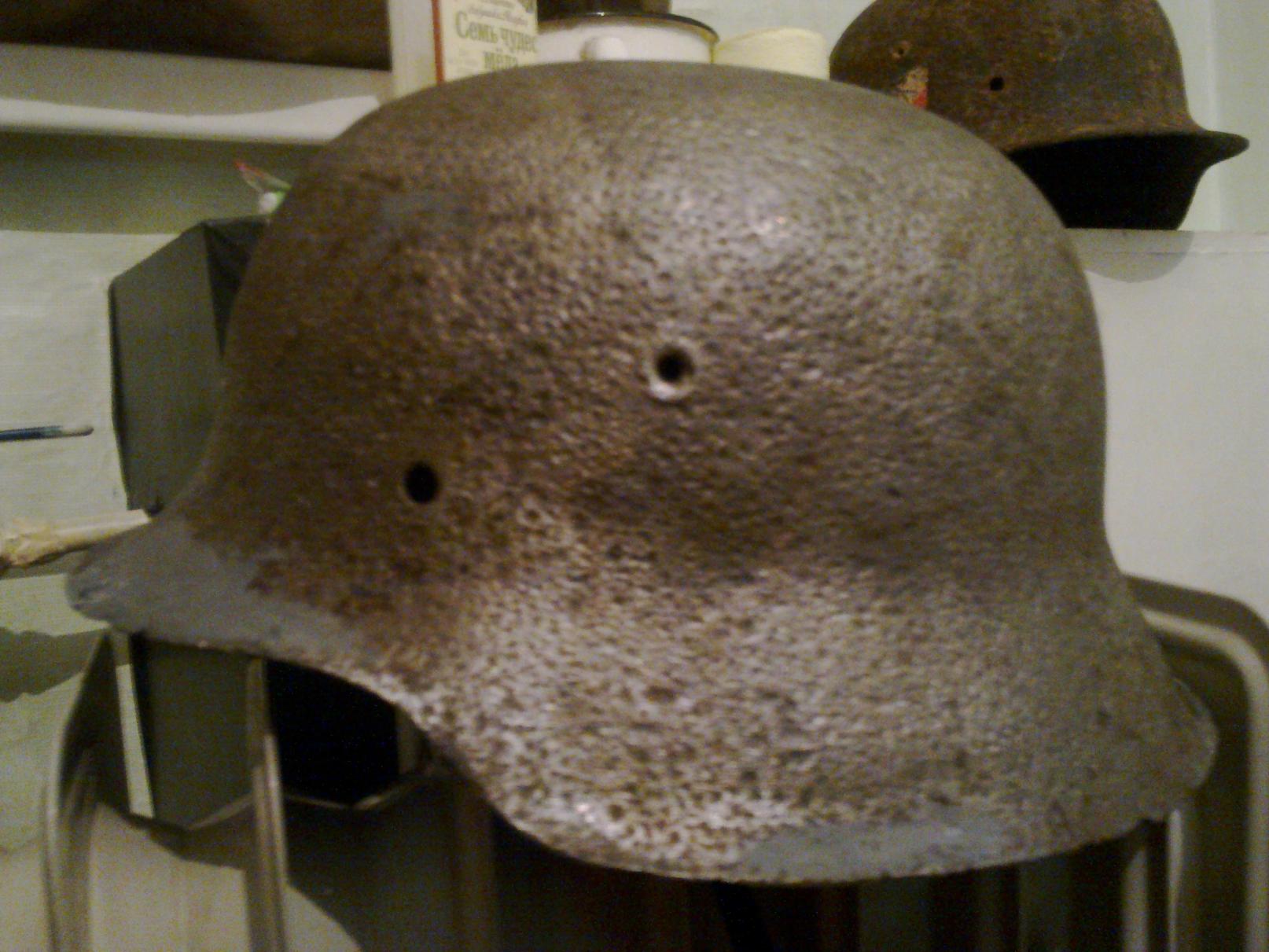

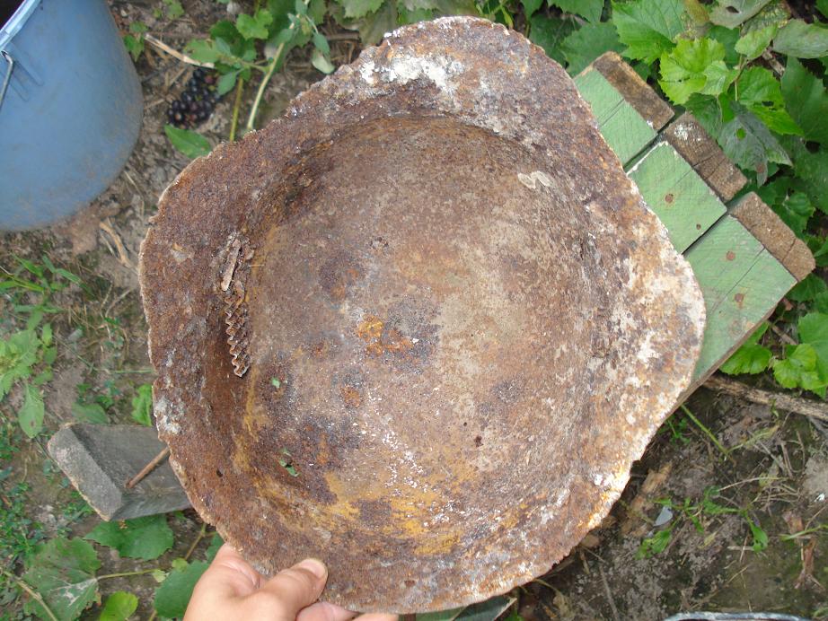

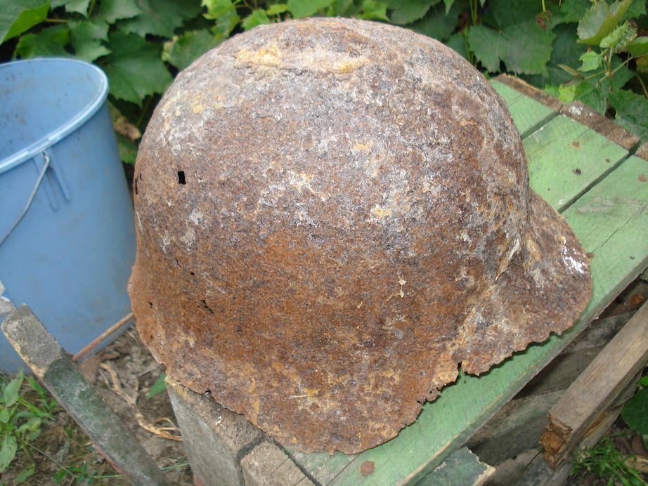

    давно лежала М 42 дошли руки и решил заняться реставрацией. после очистки вылезла пила ... проблема 42 ых шлемов ...:rolleyes:исходник в принципе крепкий

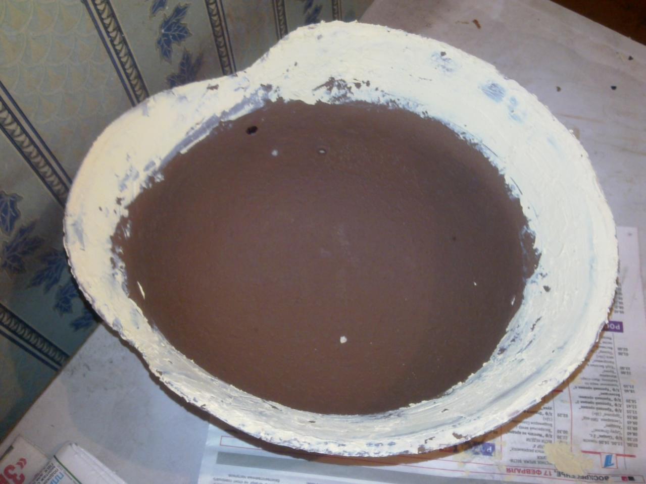

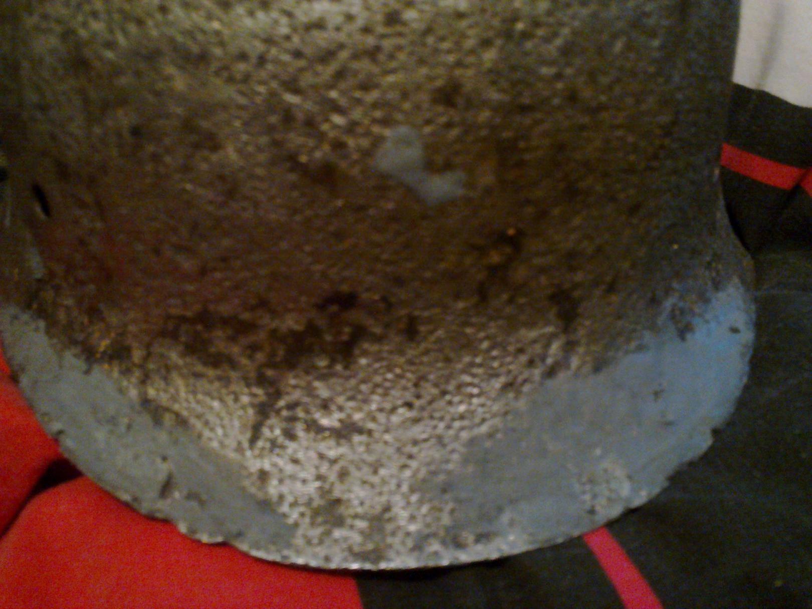

    вывел чуток отбортовку но холодная сварка не сохнет почему то . как пластелин придется сдирать и заново делать

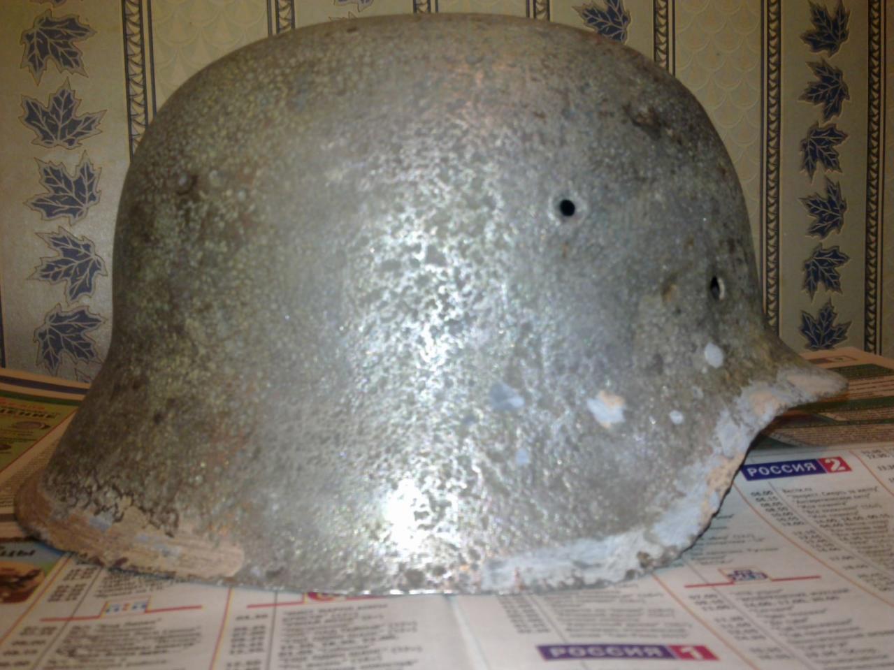

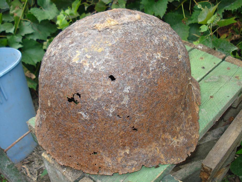

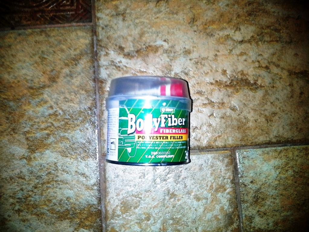

    Камрад не мучайтесь с холодной сваркой она при ударе козырьком посыпется, сходите купите в авто магазине стекловолоконную шпаклевку (стоит не дорого), держится она крепче холодной сварки. Фото своей халхинголки привожу ниже, где темные места на фото это стекловолоконная шпаклевка, светлые - это металл обработанный преобразователем ржавчины. К сожалению фото после снятия ржи не делал, но и по исходнику видно что изъеден он изрядно. Делал так - брал бумажный скотч и обклеевал снизу пилу и с обратной стороны дыры, потом шпателем из пластиковой старой карты (можно вырезать шпатель из крышки пластиковой коробки из под мороженного) на носил шпаклевку, главное слишком толстым слоем не наносите потом замучаетесь со шкуривать, лучше если тонкий слой получается то после высыхания еще раз прошпаклюете.

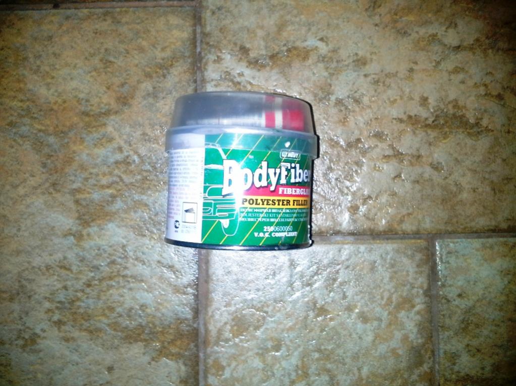

    Выглядит вот так, но разницы нет если другую стекловолоконную шпаклевку предложат, по цене она 135-160 руб.

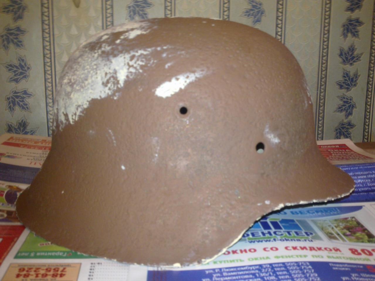

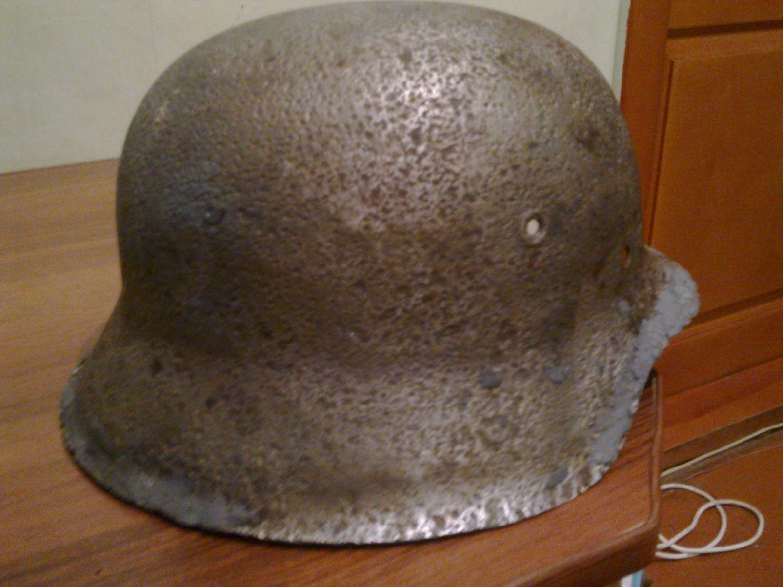

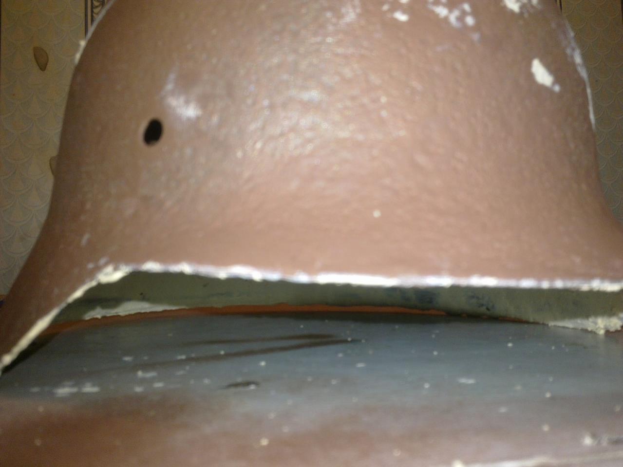

    задел пилу на отбортовке ...вышкурил ... загрунтовал

    после шпакли шлем стал заваливаться на нос .... после вышкуривания должно все придти в норму ...

    сферу не стал шпатлевать ... сделаю люверсы потом полностью шпакляну ...
