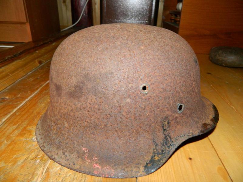

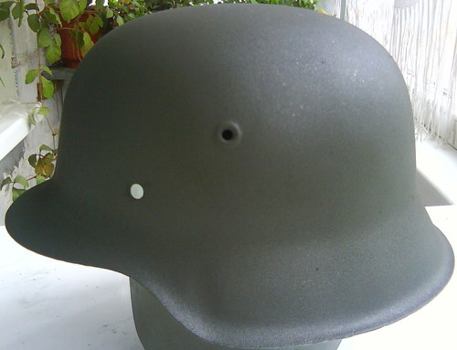

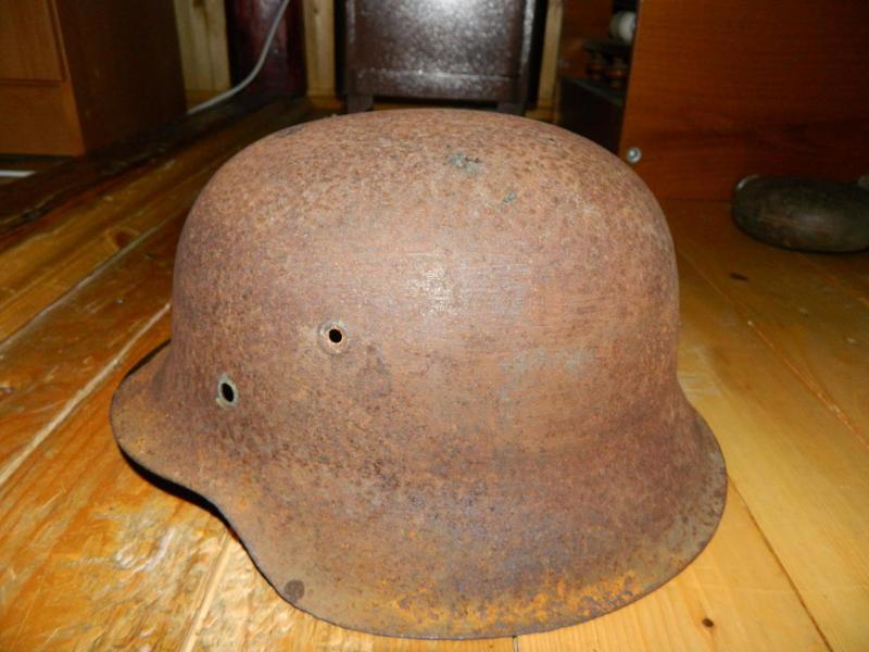

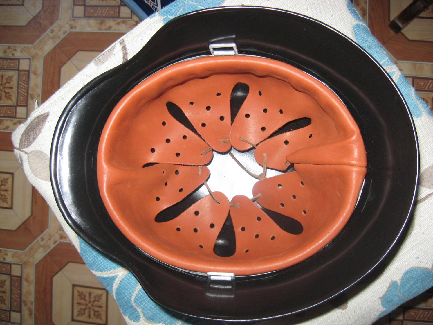

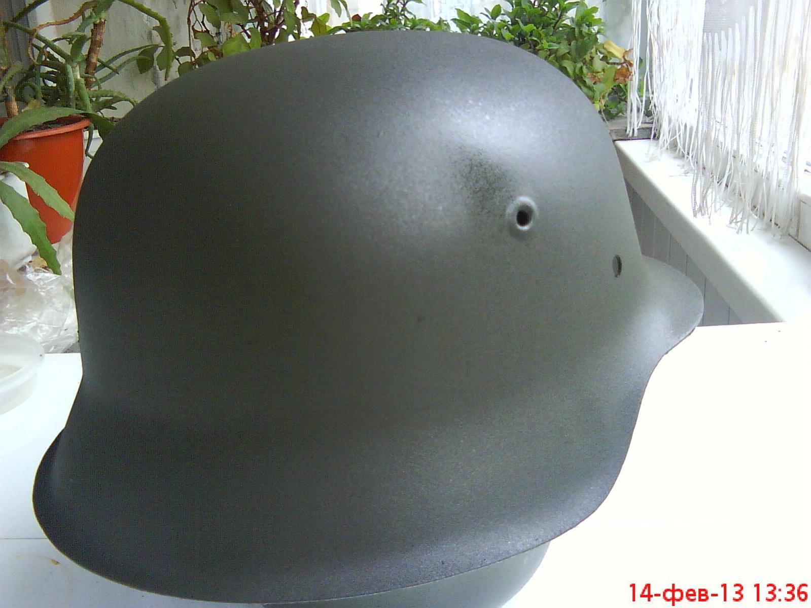

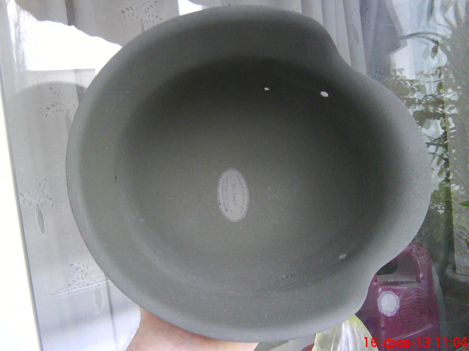

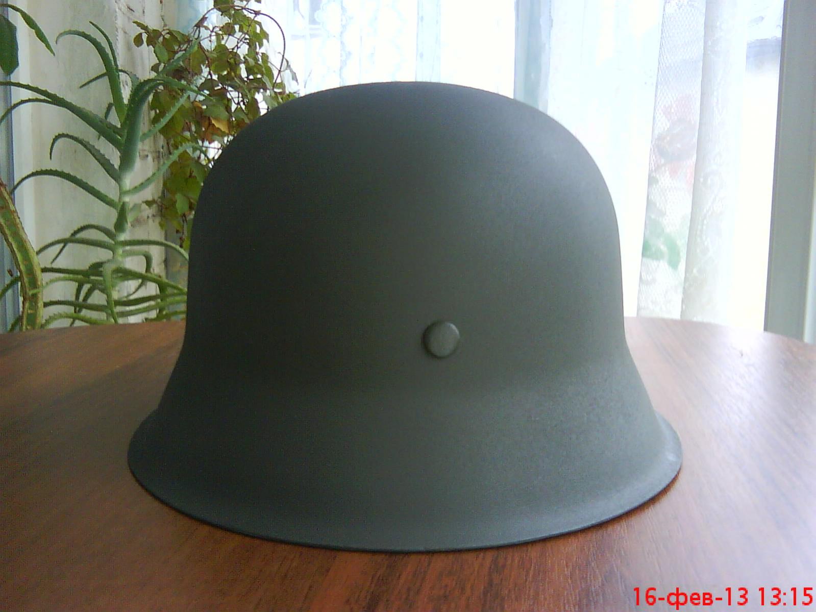

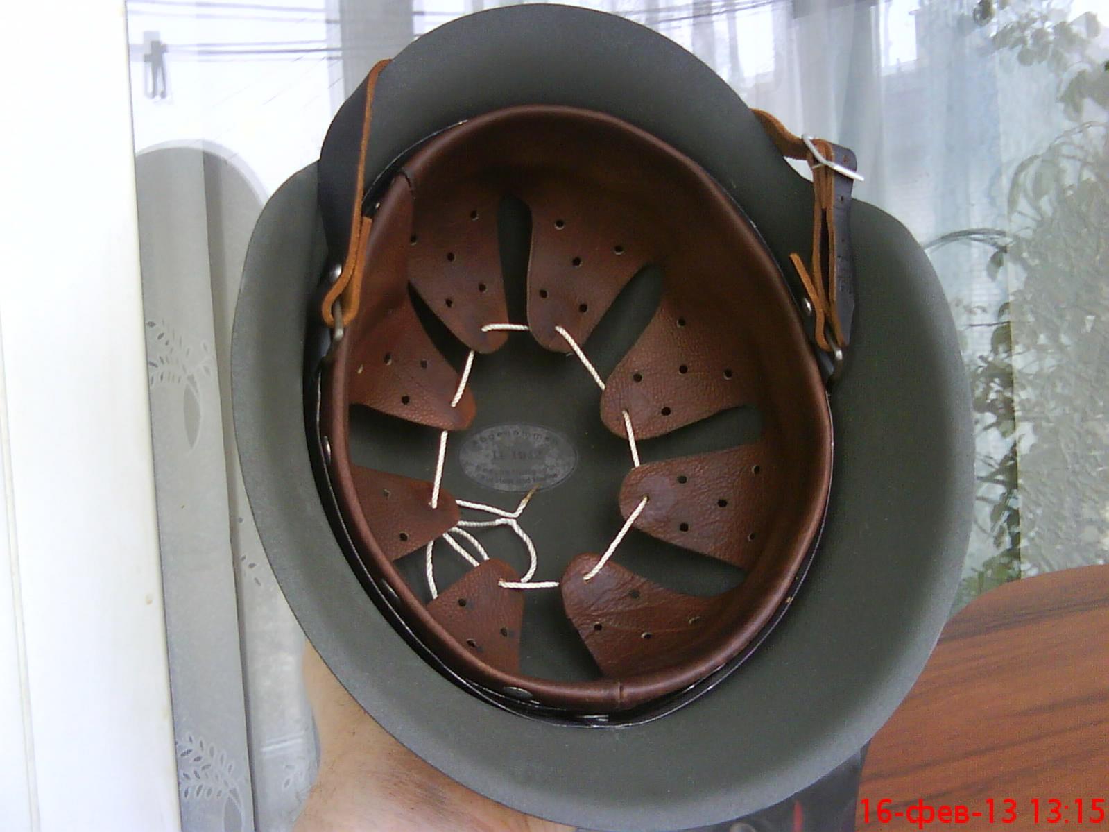

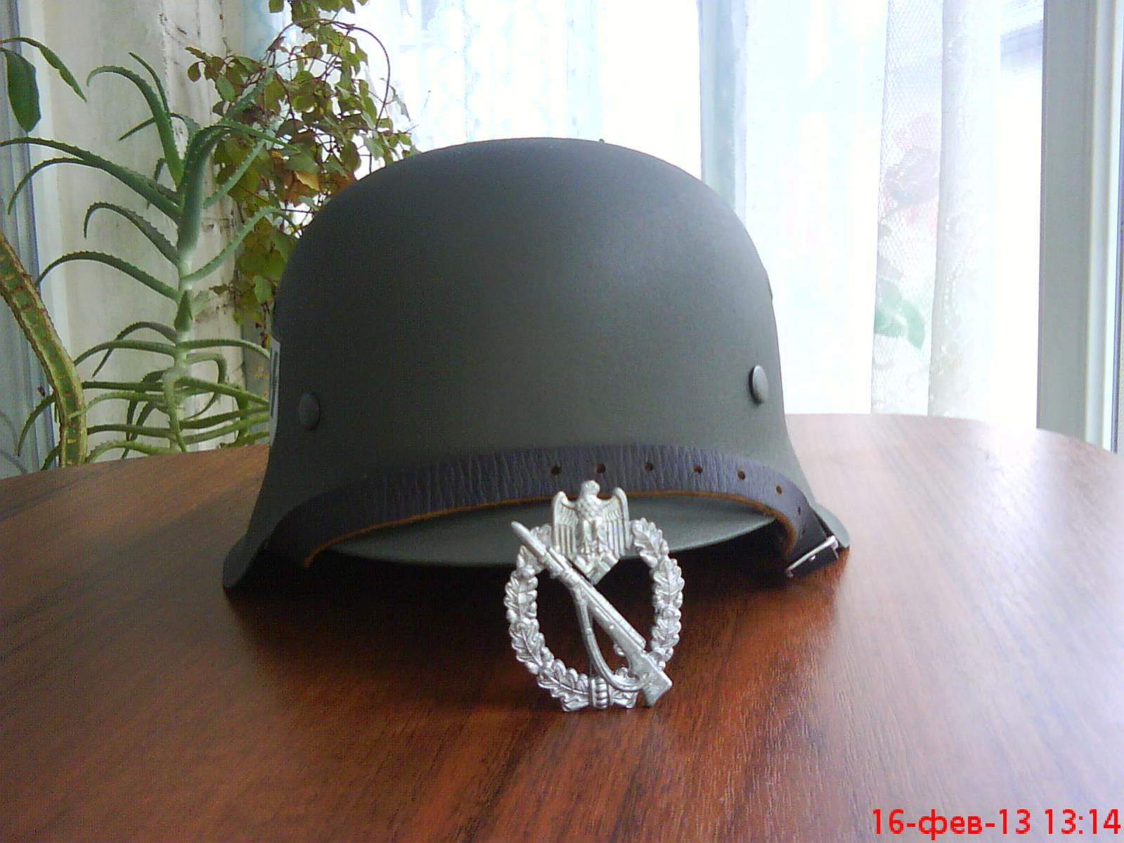

    Прошу высказаться о реставрации каски,может что не так сделал.Заранее благодарен.

  3. Игорь1
    Игорь1 Stabsfeldwebel
    2.630
    Кременчуг.

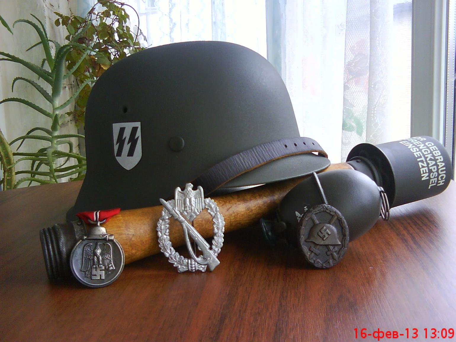

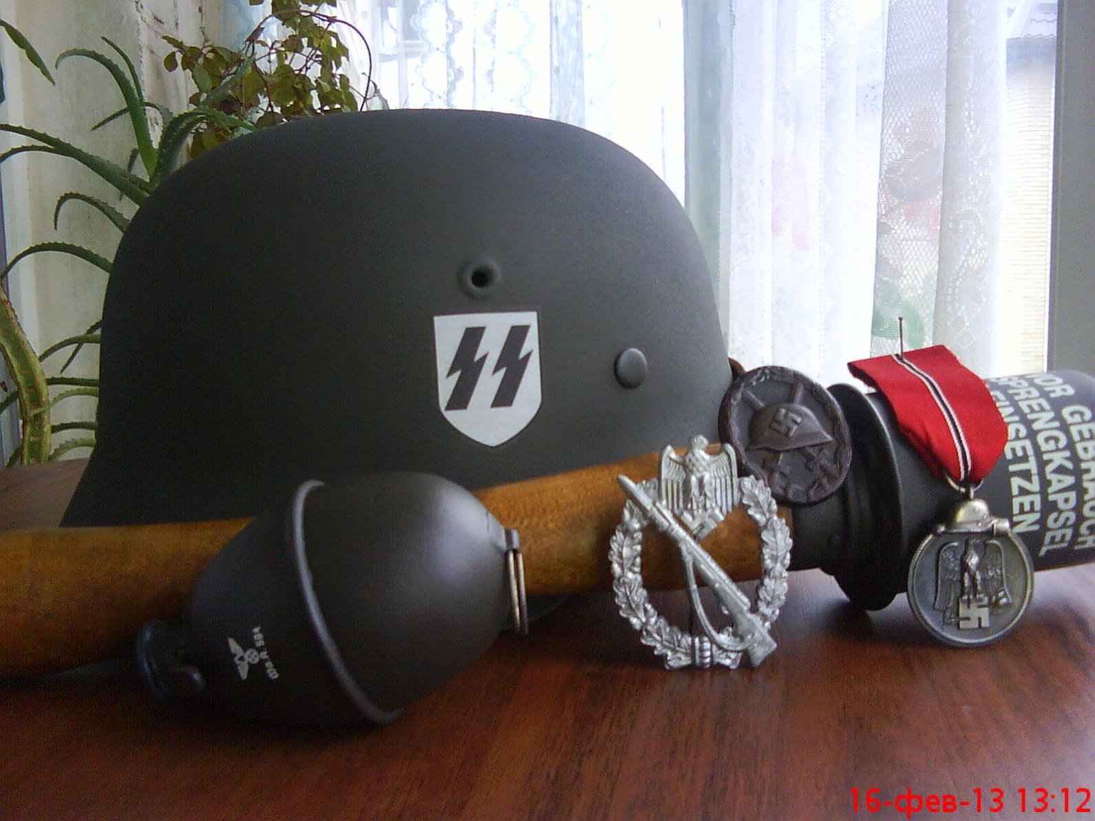

    Вот ещё.С ув.

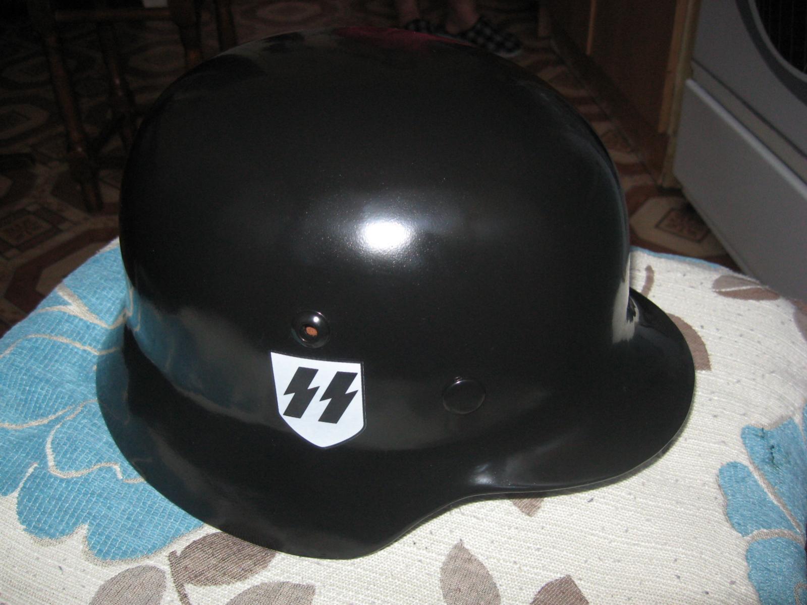

  4. Игорь1
    2.630
    Кременчуг.

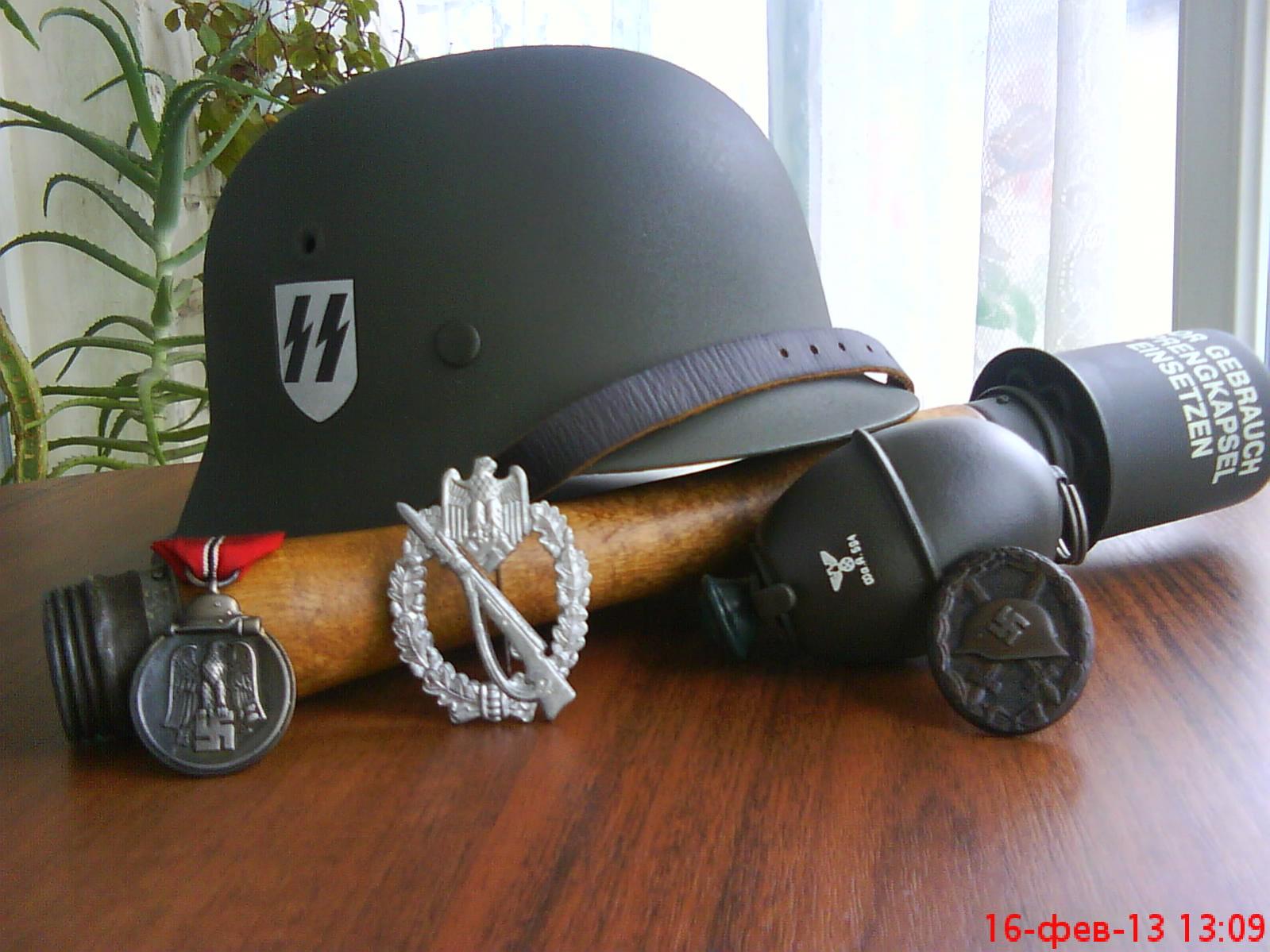

    Забыл клеймо на ремешке вставить.

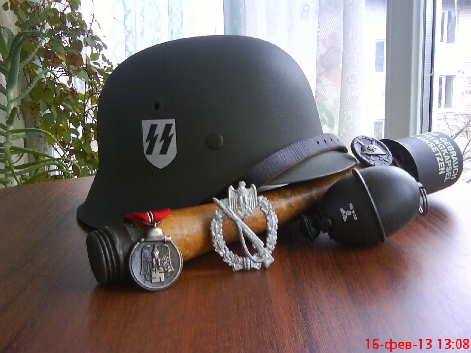

    Ігор,робота зроблена супер,мені усе подобається,реставрація проведена майстерно,підшльомнік хорошої якості,єдине що на мій погляд треба добавити,так це хоча б трошкі застарити,це чісто моя думка,але кожному подобається по різному.

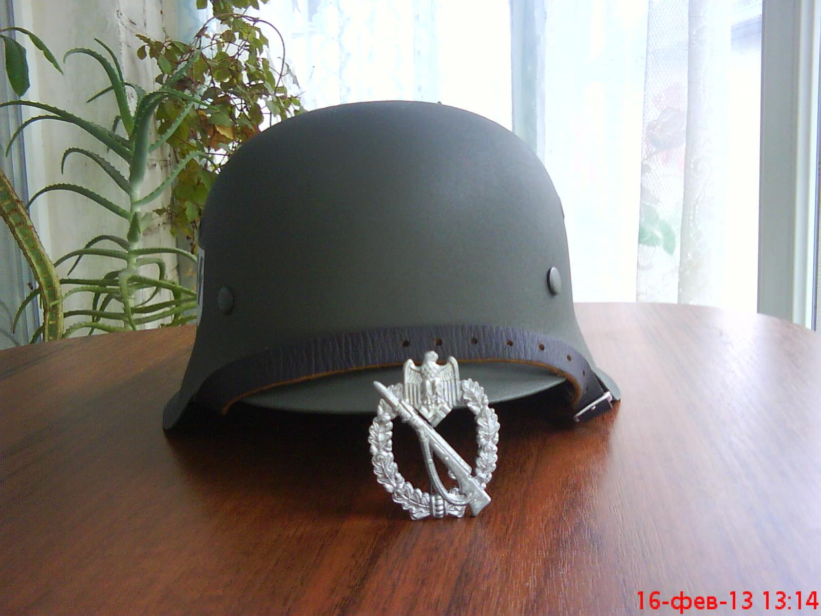

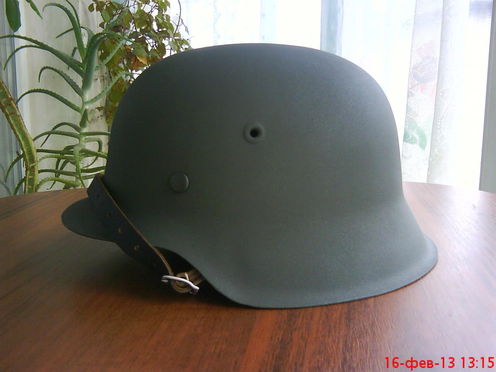

    Мне нравится! Только, подшлем не по размеру?
  7. Игорь1
    2.630
    Кременчуг.
    Как это не по размеру,обьясните.:D:D

    У меня вопрос по ремешку. У Вас он гладкой черной стороной наружу, а на многих оригинальных фото гладкая сторона внутри. Или это не принципиально - и так и так можно?
  9. Игорь1
    2.630
    Кременчуг.
    Ну вот фото оригинала,тоже так ремешок как у меня.С ув.

    По фото мне видится, что подшлем не плотно в каске и между внутренним и внешним обручами небольшое расстояние. Если не прав, поправьте.
  11. Бомба
    Бомба Gefreiter
    684
    Таврия-Украина
    плохо что кожа сшита из 3-х кусков...
  12. Игорь1
    2.630
    Кременчуг.
    Кожа из двух кусков получилась.:beer:
  13. Игорь1
    2.630
    Кременчуг.
    Ну вот на оригинале тоже небольшое расстояние,и ни чего страшного нет.:beer:

    Даже из кусков аутентично. Так что это не вопрос.

    Были оригиналы из нескольких частей?

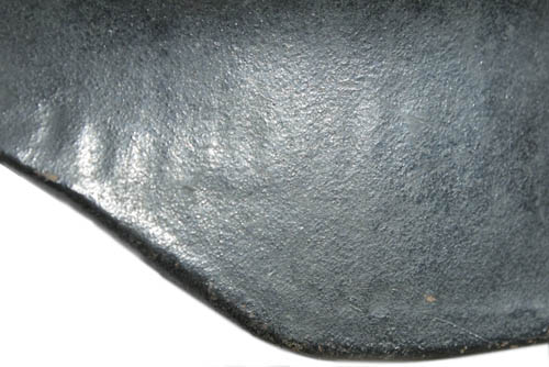

  17. Tamerlan25
    Tamerlan25 Major
    16
    28
    2.592
    http://reibert.info/forum/showthread.php?t=188071&page=2
    пост №2. фото 2. Насколько шли склееные с завода -не скажу, а то что в шлемах попадаются из нескольких частей-факт. Так что допустимо. С ув.

    Да были ремонтные и кусков кожи.С ув.:beer:

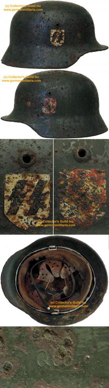

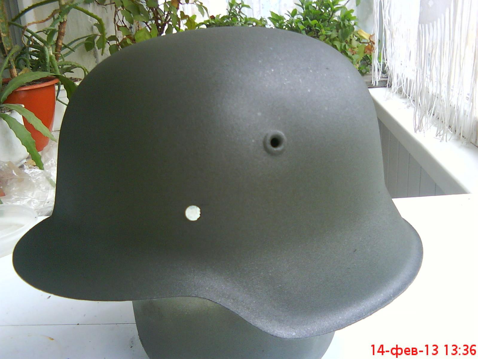

    Вот эту каску что я сделал,на ней есть волны от щипцов с двух сторон,я такого ещё не видел,обычно волны на юбке всегда с одной стороны.С ув.

    Отличная работа!!! Аккуратно и гладко. Чем руководствовались в выборе цвета? Какого размера скорлупа, декаль как то видится слишком "крупной" (может мне это только кажется:rolleyes:)?
  21. Игорь1
    2.630
    Кременчуг.
    Спасибо большое,цвет рал-6015,размер каски мой любимый 66/68,декали от знаменитой фирмы laser.С ув.:beer:

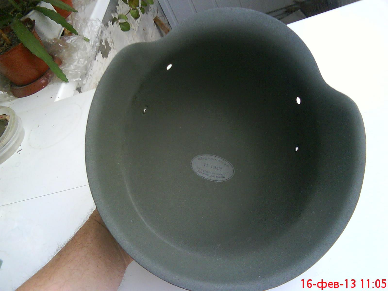

    Чудесная работа, аккуратная и точная. На мой взгляд есть один нюанс- Внутренний штамп приёмки, это чернильный оттиск, а у вас наклейка откровенно бликует, я в таких случаях (если очень уж он нужен) ложу несколько слоёв матового лака, хотя стараюсь лак не применять при реставрации. Старить или нет- личное дело, а подбородочник правильно поставлен. :smile_12:

    Не подскажите, где можно ознакомиться насчет подбородочного ремня, какой стороной именно он ставился, был ли какой-то ГОСТ? Каких цветов мог быть? Сам сейчас собираю подшлемник и для меня это информация актуальна.

    подбородочник ставили ширшавой наружу, гладкой во внутрь, чтобы не затиралась кожа, но были и на оборот, в принципе как кому нравиться, и у кого какая "красивая" кожа...

    Да вы правы,но чернильную печать я врядли достану,а наклейка в самый раз,со временем затрётся и будет порядок.С ув.:beer:
