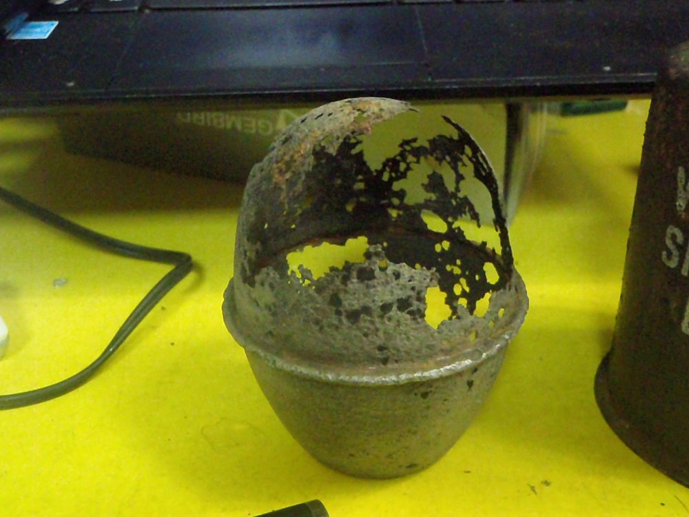

    в общем дошли наконец руки, реставранул немецкую гранату м-39(яйцо)
    ну и поделюсь процессом.
    нам понадобятся: надфили, напильник, шпатель, ножд.бумага, эпоксидка абро, монт. пена,
    метал.щетка.
    поехали...

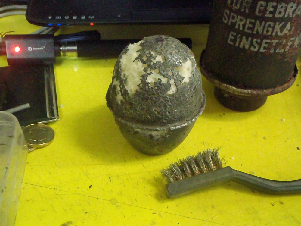

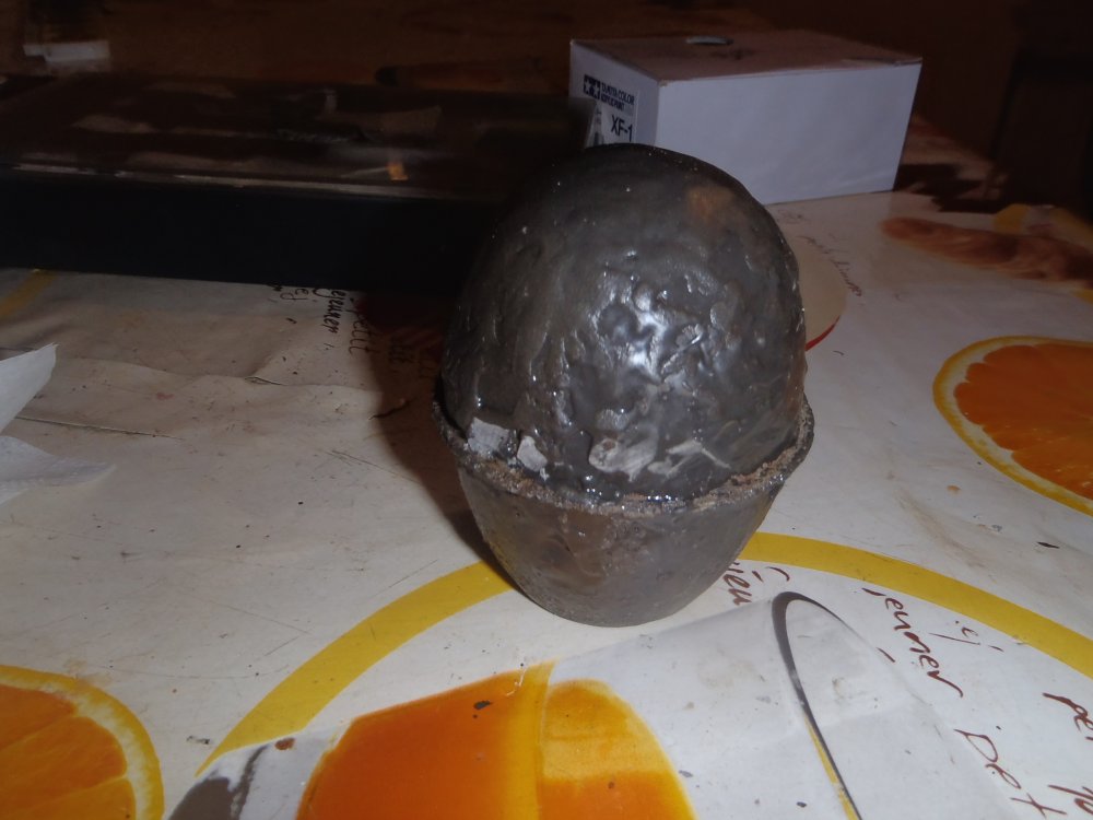

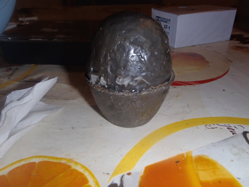

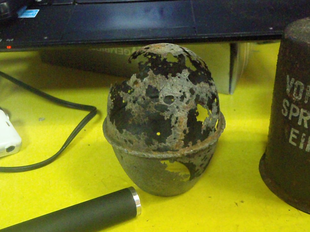

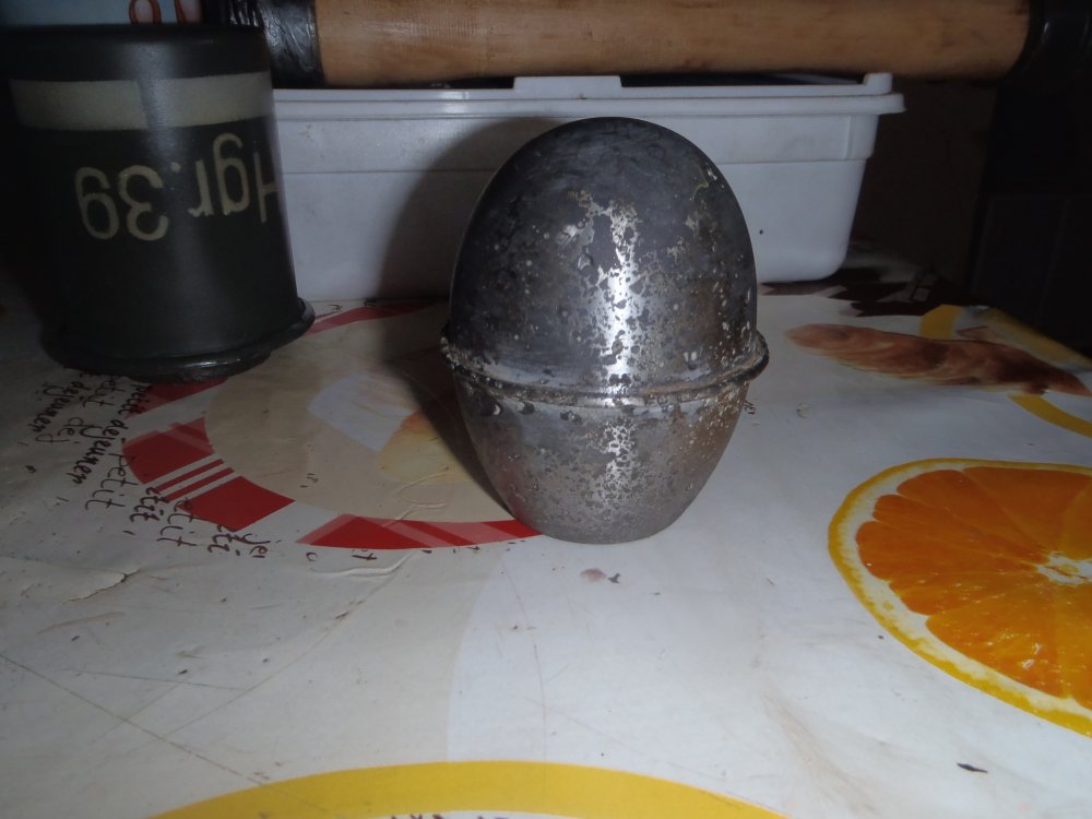

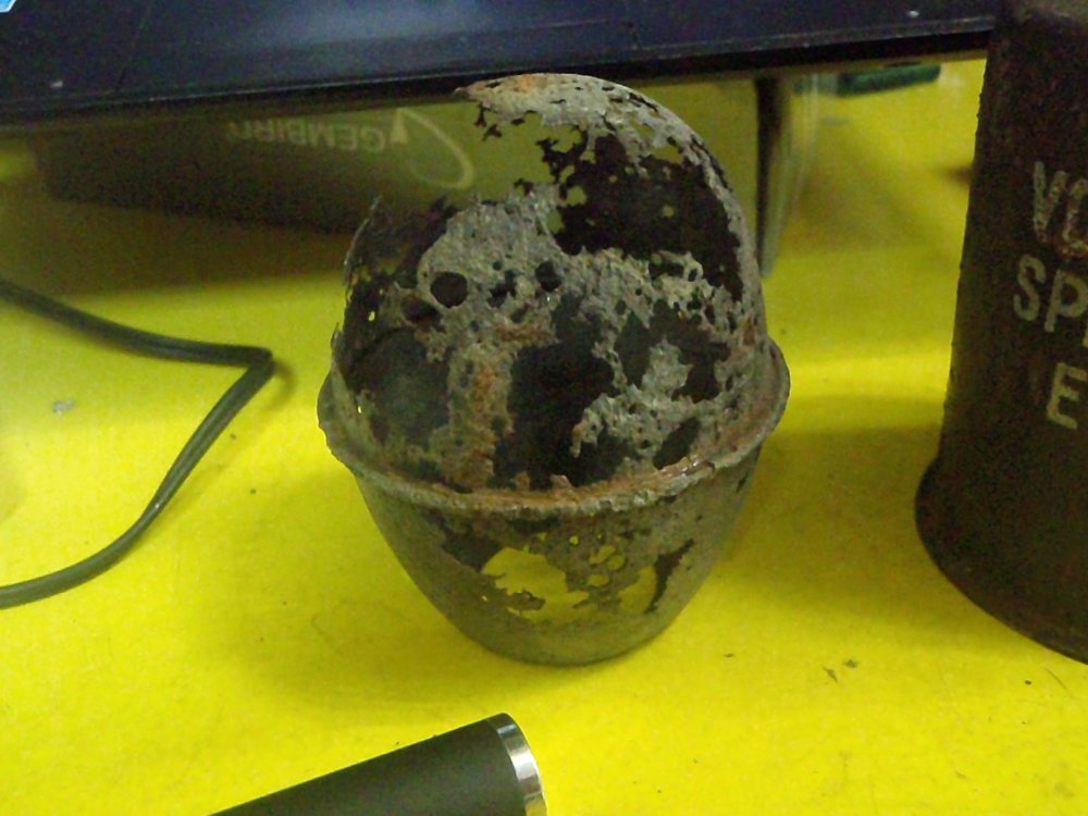

    1. за исходник взял самое убитое яйцо из ржевских лесов, после кислочения и чистки,
    оно выглядело так...
    ни как, короче говоря.

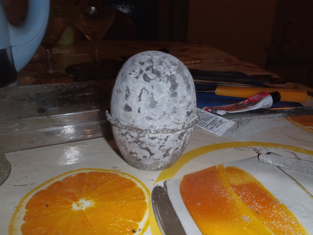

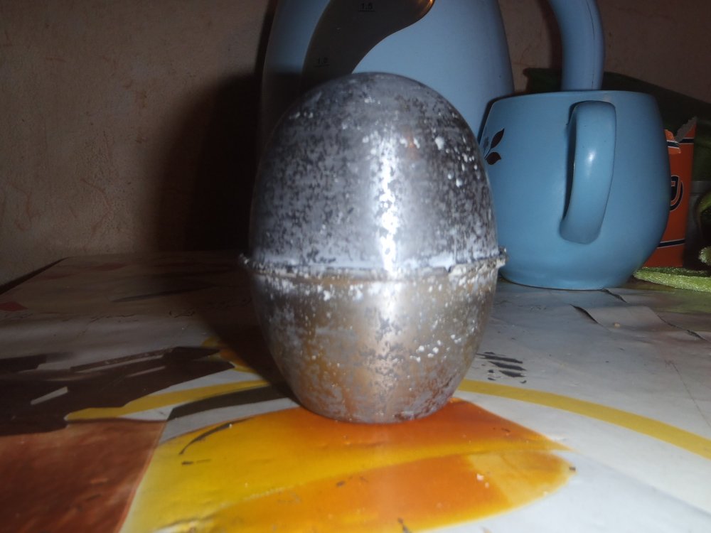

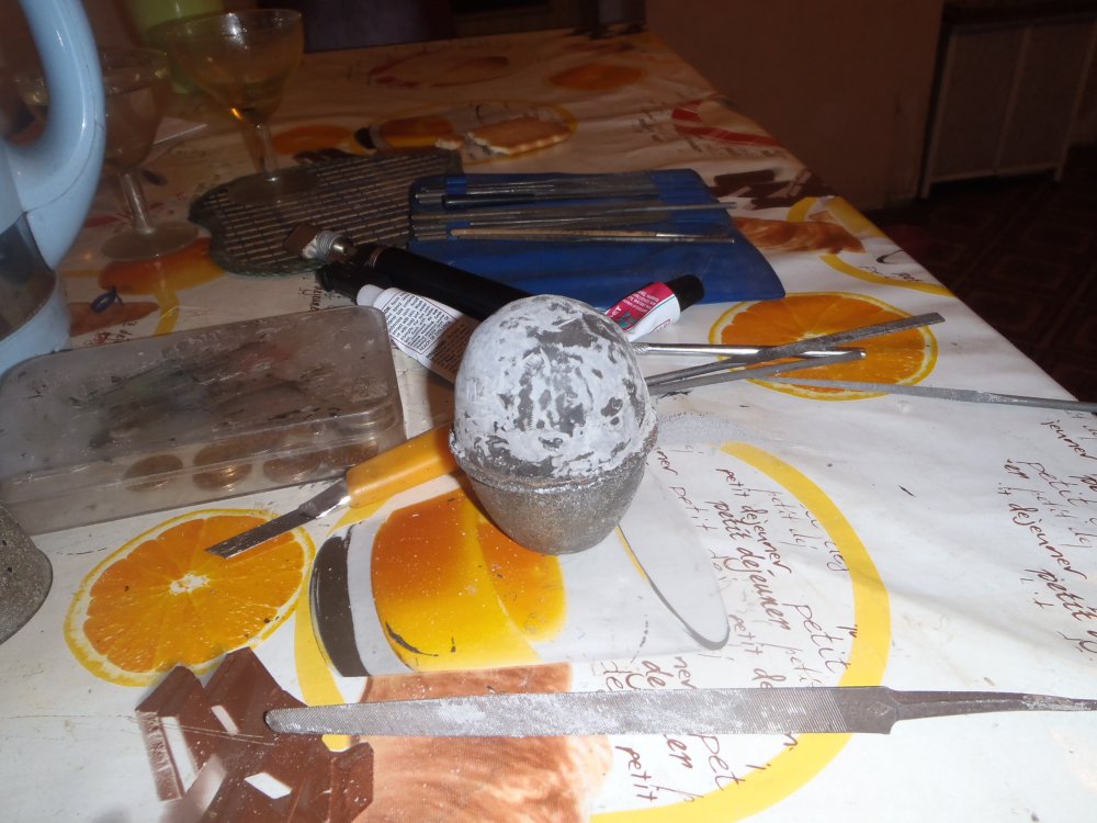

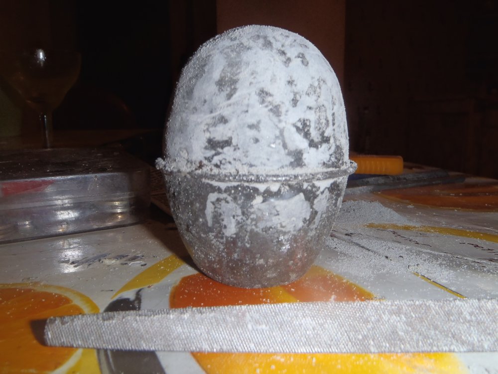

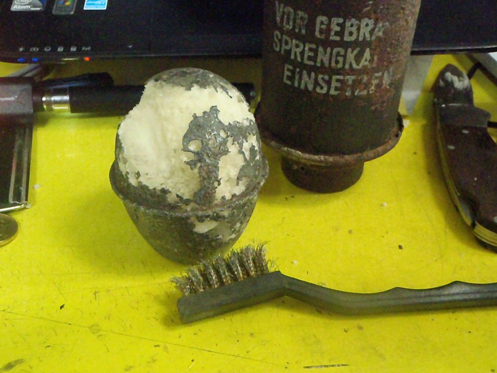

    2. заливаем исходник монтажной пеной. после высыхания срезаем все не нужное и зачищаем поверхность метал. щеткой, чтобы на поверхности железа ее не осталось.

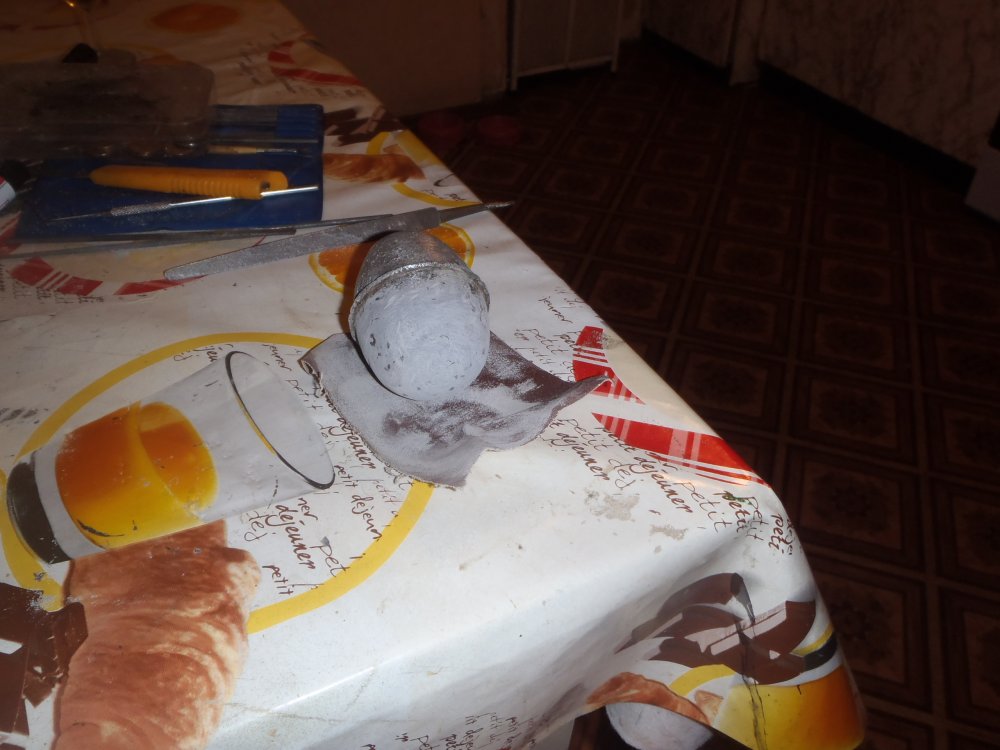

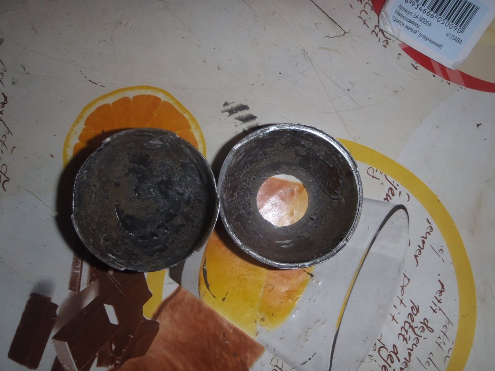

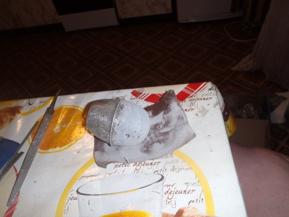

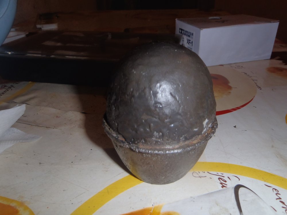

    3. берем эпоксидку и шпателем накладываем на оковалок. эпоксидка стынет быстро, поэтому наносим небольшими порциями в несколько подходов.

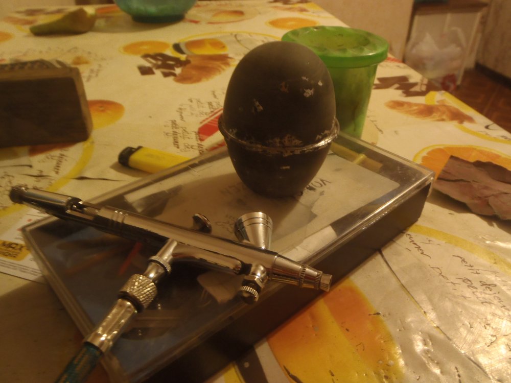

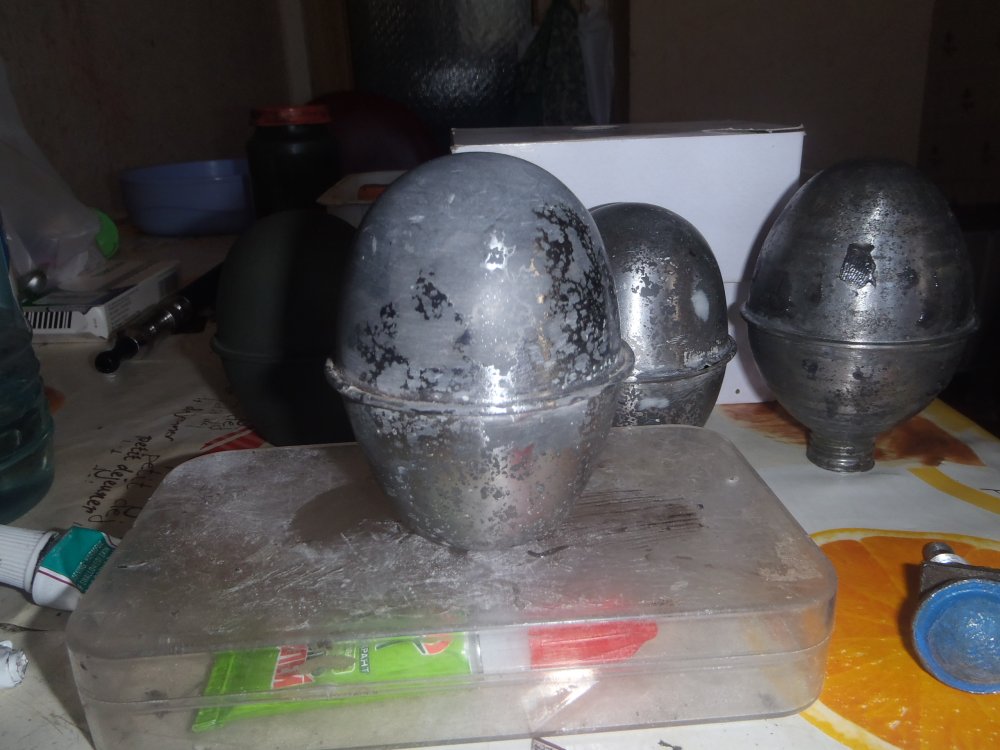

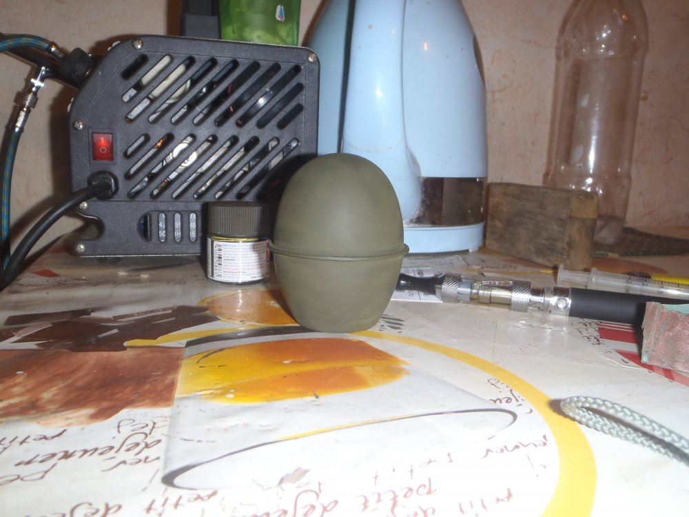

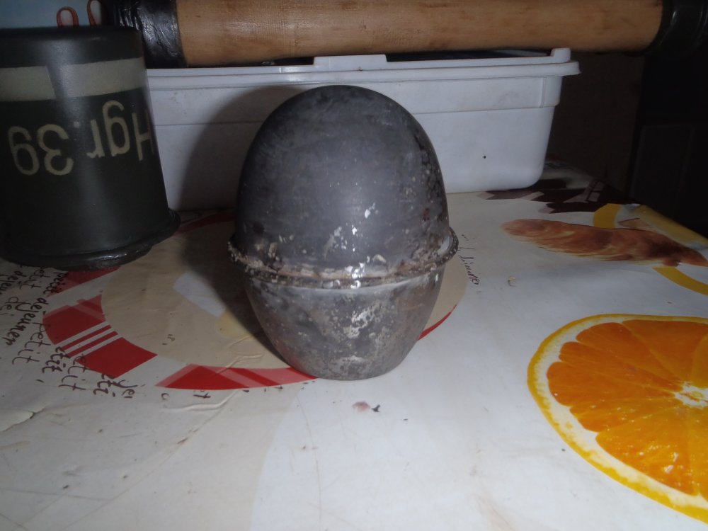

    4. после того как смола застыла, обтачиваем ее напильником до приблизительной формы яйца
    (без фанатизма). далее вручную, нождачной бумагой выводим геометрию.

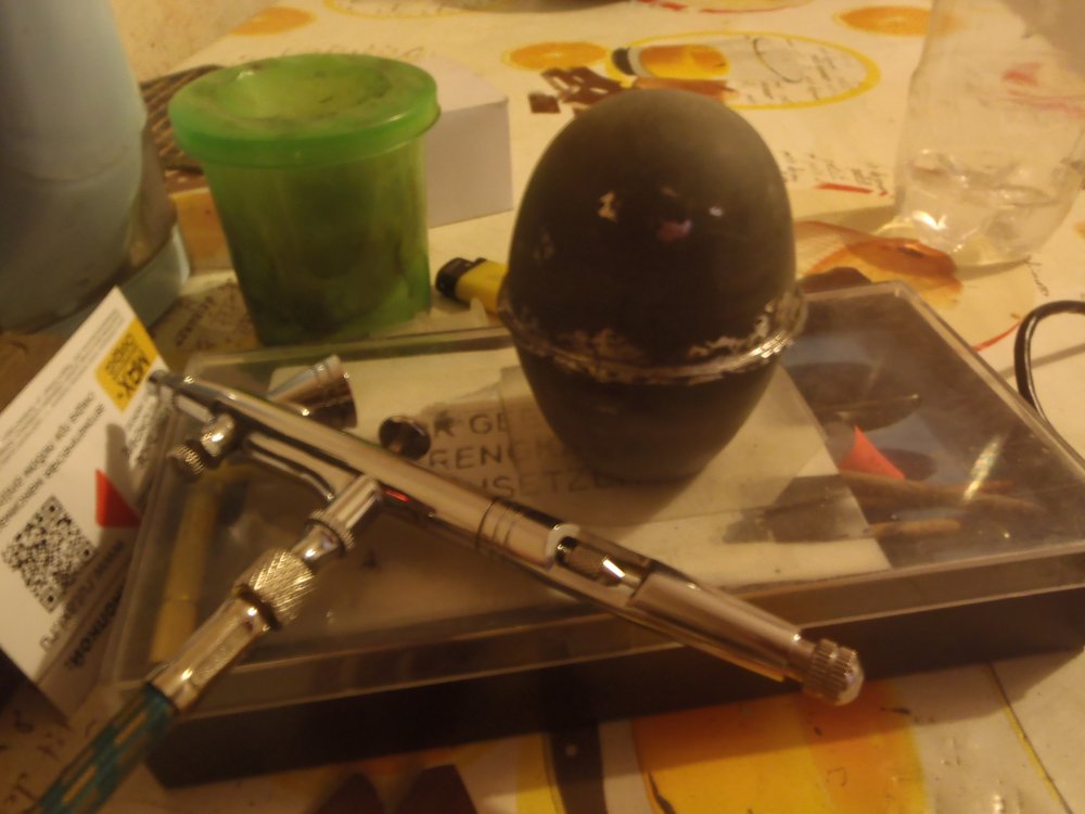

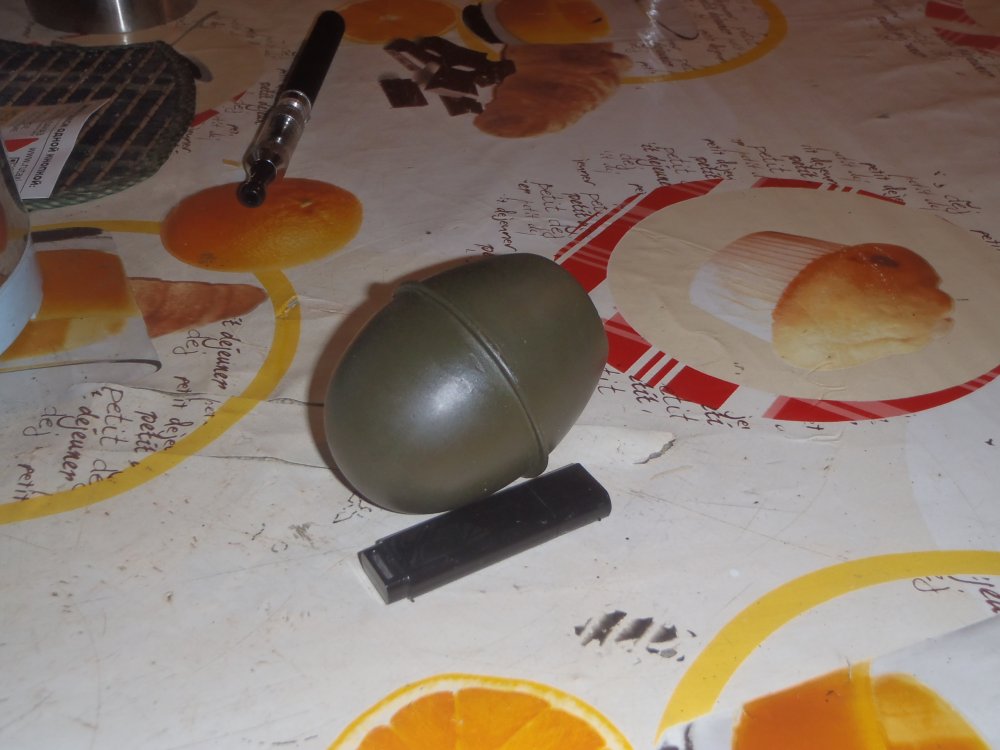

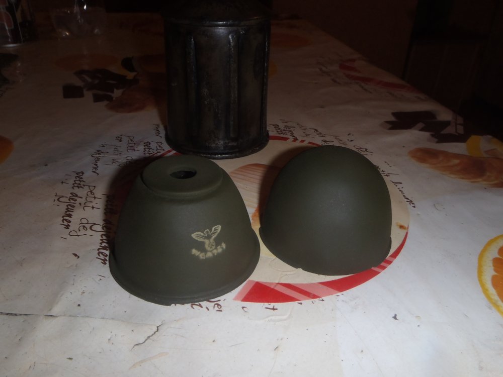

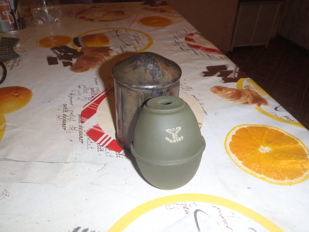

    5. грунтуем, шлифуем, корректируем недочеты и красим.

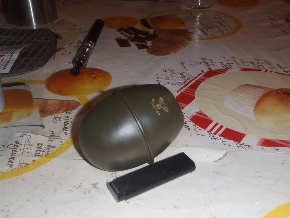

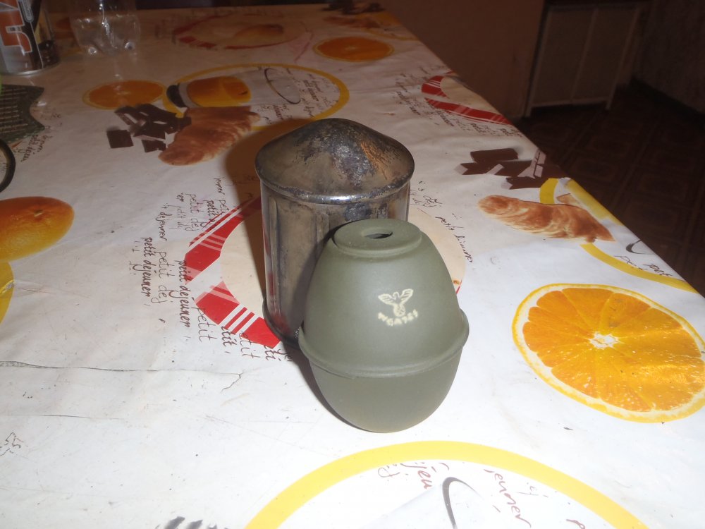

    6. через трафарет наносим ворону, корректируем кистью, тонируем основным цветом, покрываем
    матовым лаком.

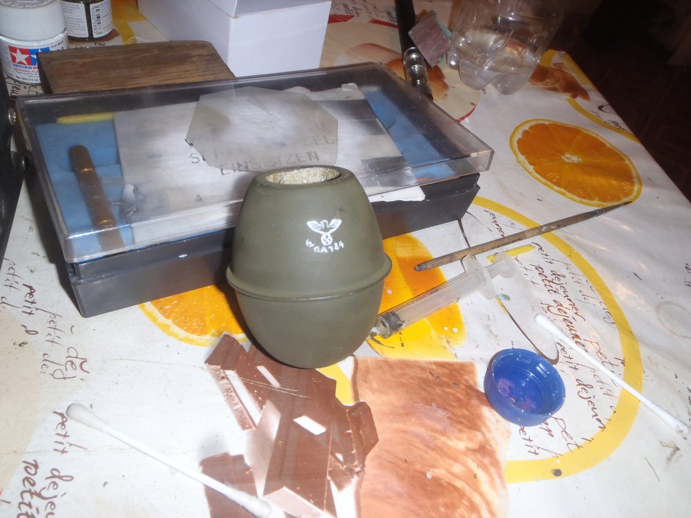

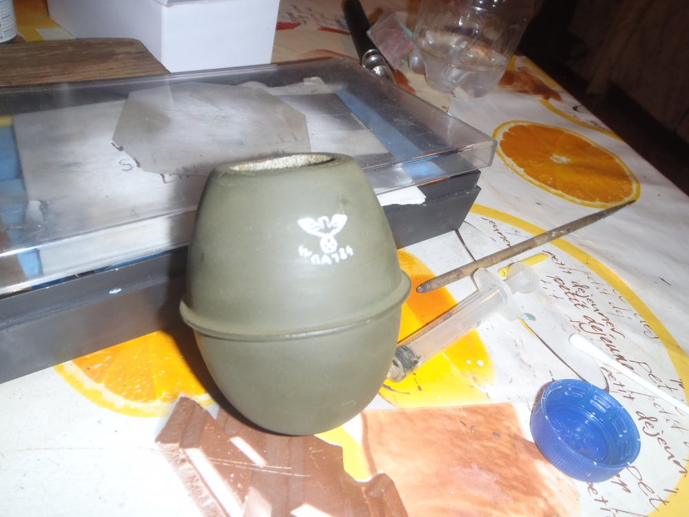

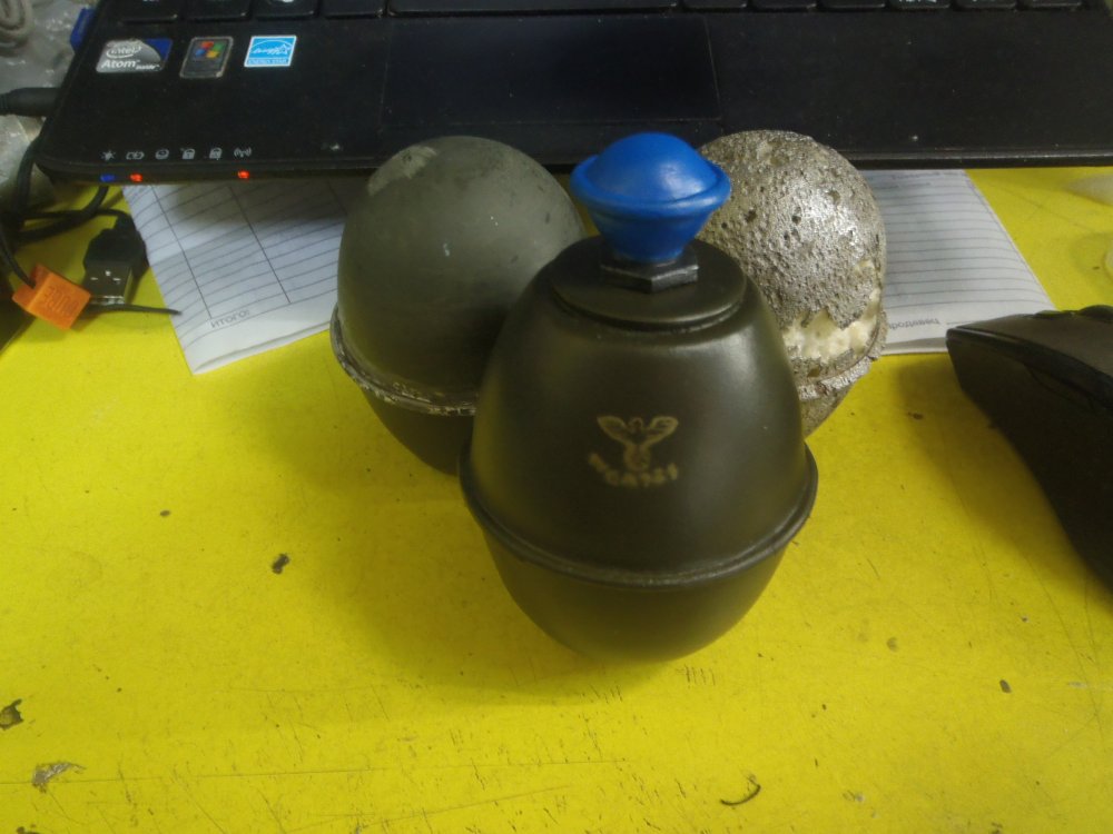

    7. ну вот и результат!!!
    спасибо за внимание, с уважением ANDREAS PANZE®, у меня все.
  5. Ervin_Romel
    Ervin_Romel Oberfeldwebel
    1.108
    Uk
    круто:smile_12:
    а можно о покраске подробней, аэрографом красили?
    что за краска?
  6. andreas panzer
    andreas panzer Stabsgefreiter
    150
    moskau
    да, я все крашу аэрографом.
    краска ral 6006, нитро.

    все в принципе просто
    на прозрачном пластике нарисовал контуры приемки с колотухи, потом нагревал иглу и прожигал рисунок по контурам. а паука и расперенье потом довожу кистью.

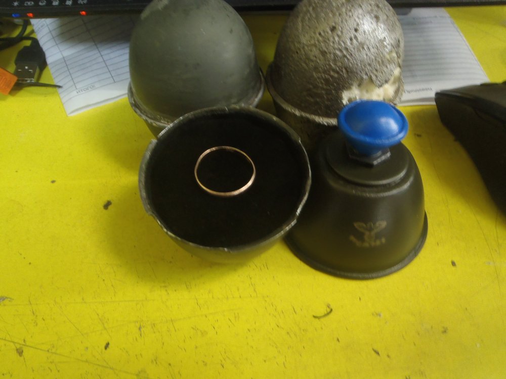

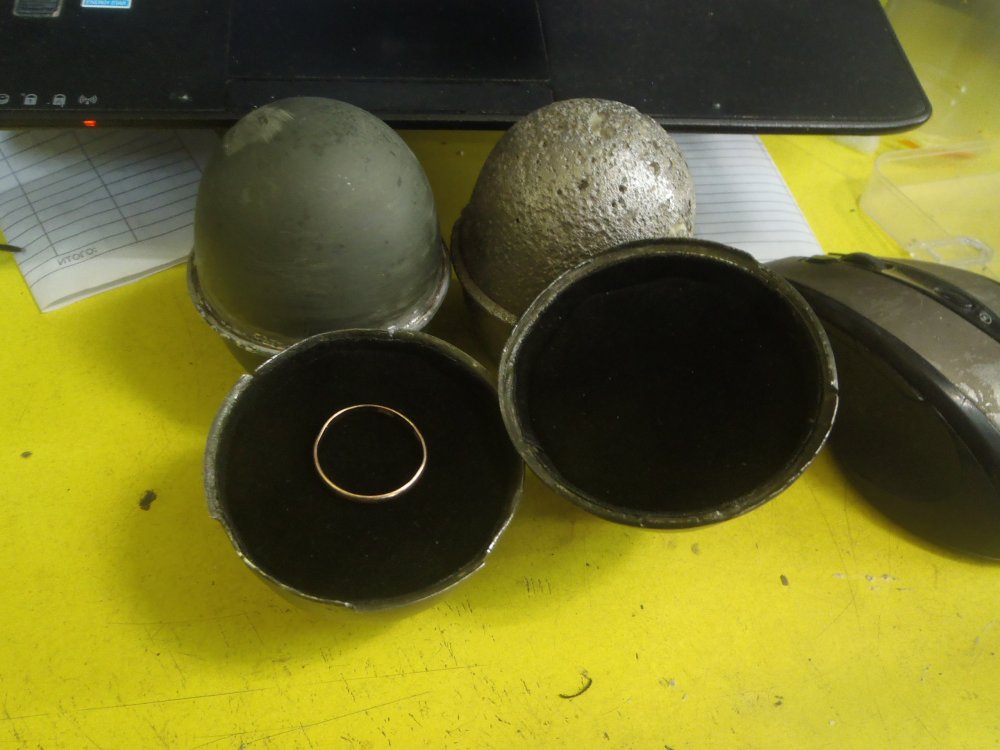

    щас покажу какую шкатулку замутил из яйца. камерад с соседнего ресурса попросил сделать ему футляр для подарка....
    Шульберт, Дмитрий З., Докуч та ще 1-му подобається це.
  12. andreas panzer
    150
    moskau
    развальцевал яйцо, поделил 2 стороны вальца на 6 равных частей, на верхней части через одно деление выпрямил вальц, а другие деления оставил как есть.
    на нижней части так же - через одно деление выпрямил и подпилил, остальные оставил как есть.
    таким образом две половинки при соединении встают в пазы и при повороте нижняя часть заходит под вальц верхней части. все просто.

    andreas panzer, не в обиду - клеймо приёмки кривенькое у вас получилось, но попытка защитана :) раз уж всё равно делаете несколько макетов, так заказали бы штамп за 300р, в будущем наверняка ещё пригодится.

    А как колпачек востанавливади???? С ув
  19. andreas panzer
    150
    moskau
    колпак тоже с утратами был , наращивал эпоксидкой и шкурил, до восстановления геометрии.

    277
    А как вы вот эту часть прикрепили к корпусу ?
  21. andreas panzer
    150
    moskau
    зачистил обе стороны, обезжирил, и на эпоксидку посадил
