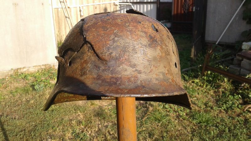

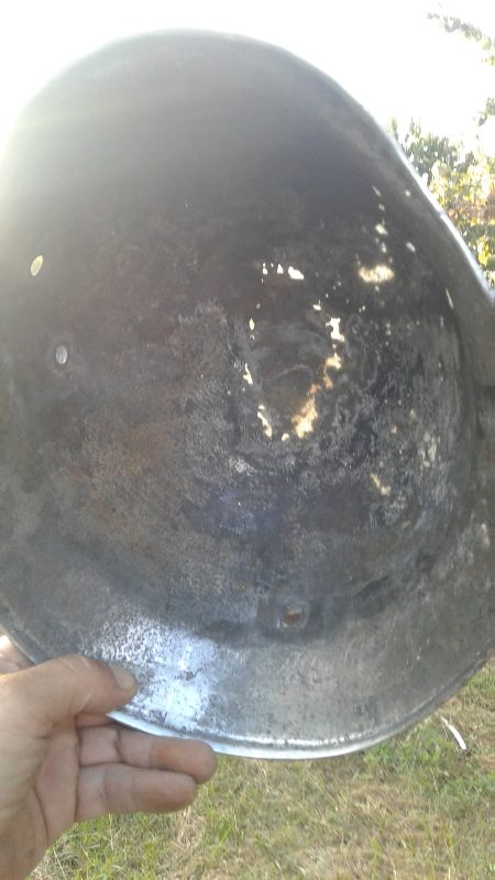

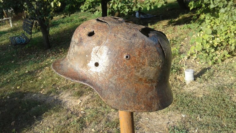

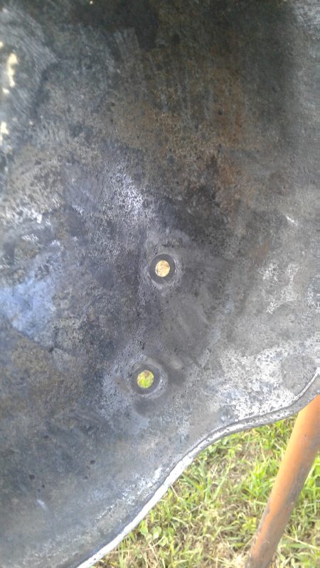

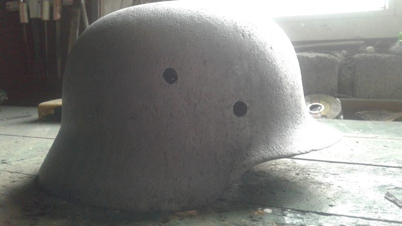

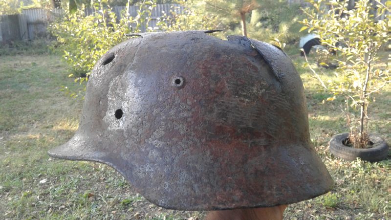

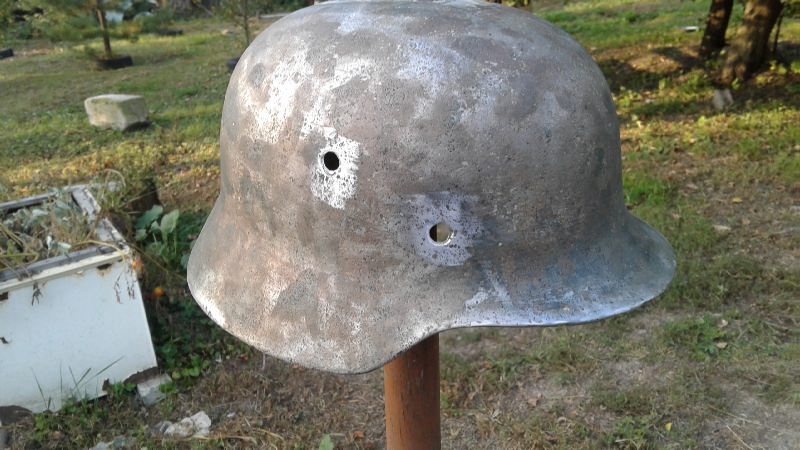

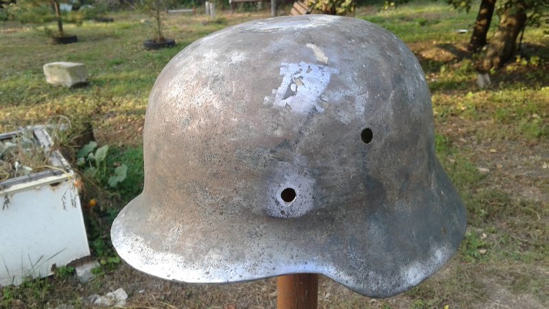

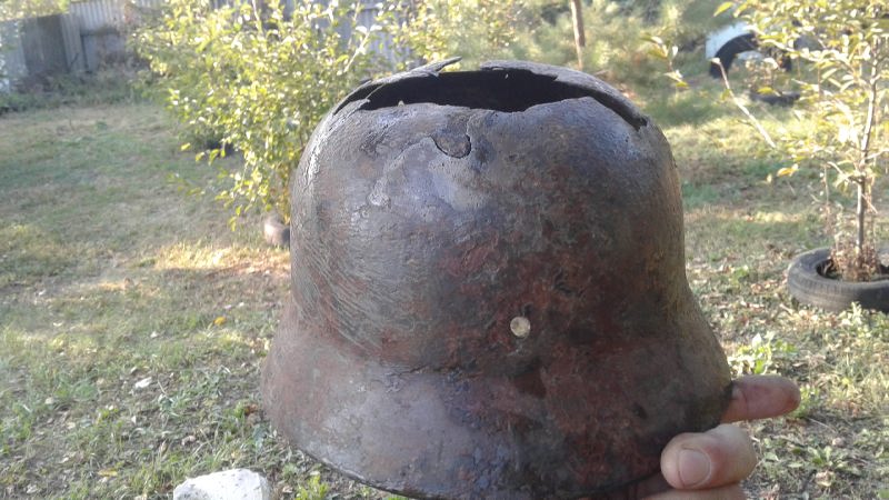

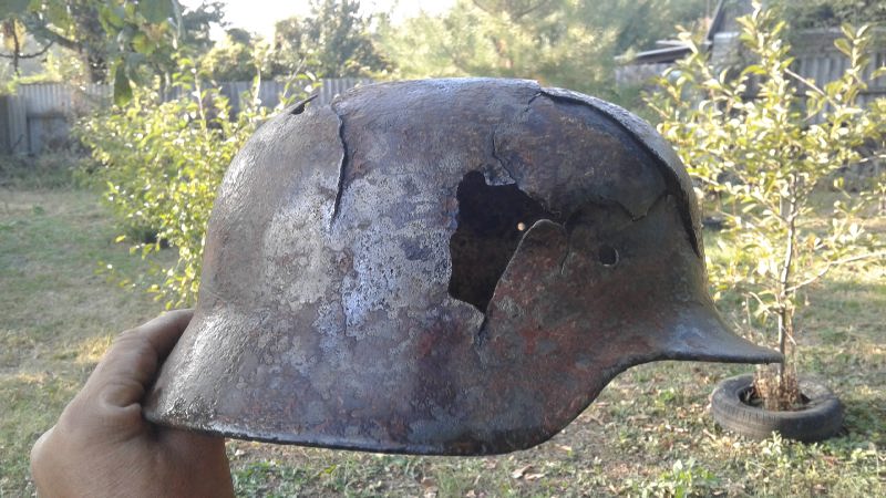

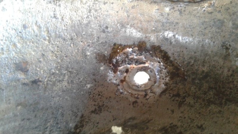

    Приветствую Вас дорогие форумчане.Вроде и завязал с касками.но тут совершенно бесплатно попался касон.ну не выбрасывать же.к сожалению фотки исходника не сохранил.процесс идёт по малу 1 (1).jpg 1 (2).jpg 1 (3).jpg 1 (4).jpg 1 (5).jpg 1 (6).jpg 1 (7).jpg 1 (8).jpg 1 (9).jpg

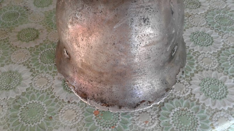

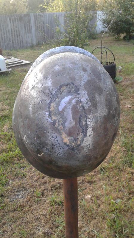

    Неплохо вышло!Расскажите процесс пайки если можно свищей и вальца.

    с пайкой все просто.100вт паяльник и хорошенько вычистить дремелем раковины.паял обычной паяльной кислотой.вальц там родной отбитый кусок был .приваренн сваркой и крупные раковины пропаяны.ну а свищи мелкие бинт и эпоксидка.можно и всю каску пропаять но чистить геморно.

    Привіт. Респект за ресту...

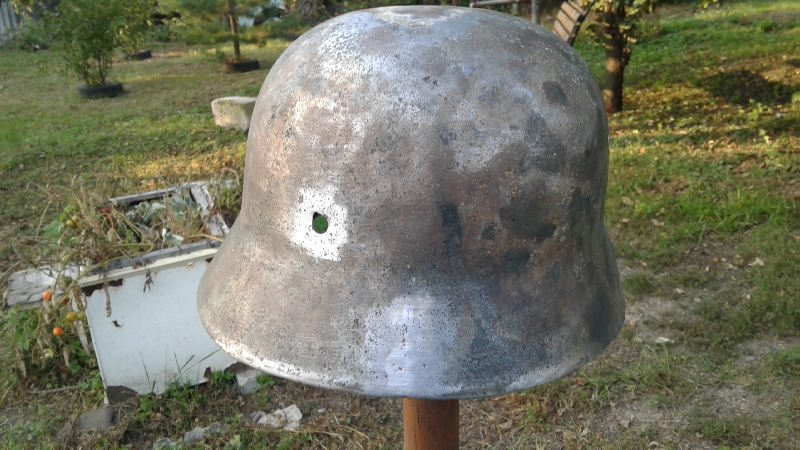

    Проясніть будь ласка що відбулось з клеймом... протравлювали??
    Стосовно отворів... було можна все проварити напівавтоматом, але якщо його немає, то пайка саме воно, терпіння у Вас безмежне...

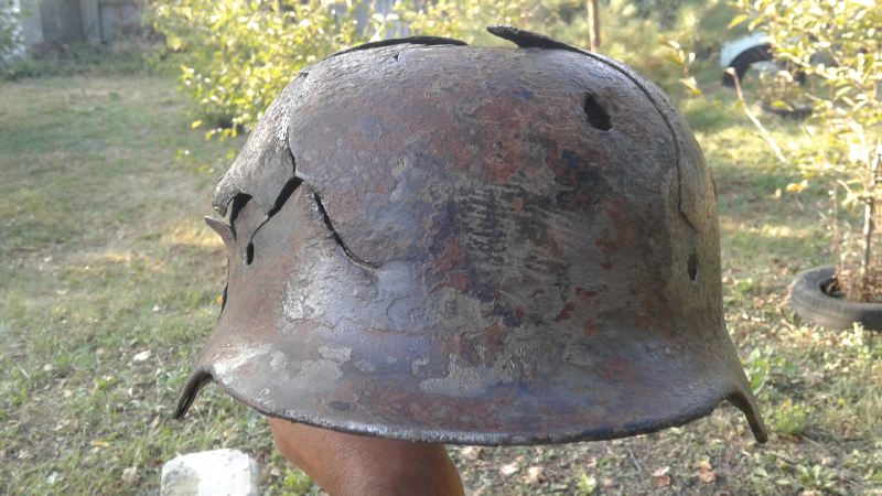

    Прям сш-36 получилось))

    клеймо набивал на медной.тонкой 1мм пластине. набивкой для номеров на двигателе.не знаю как правильно называются.потом зачищал и впаивал.вот из того же репертуара.правда говорят шриф не тот IMG_0064.JPG

    Явно из-за ввареной части на куполе.

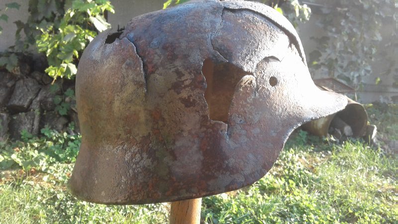

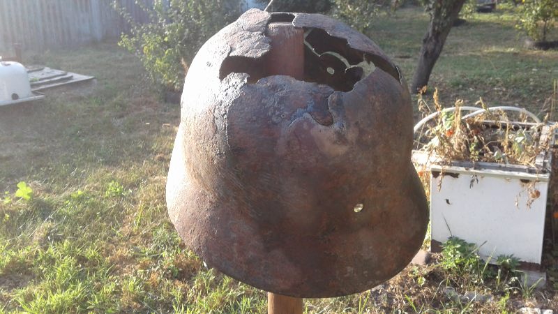

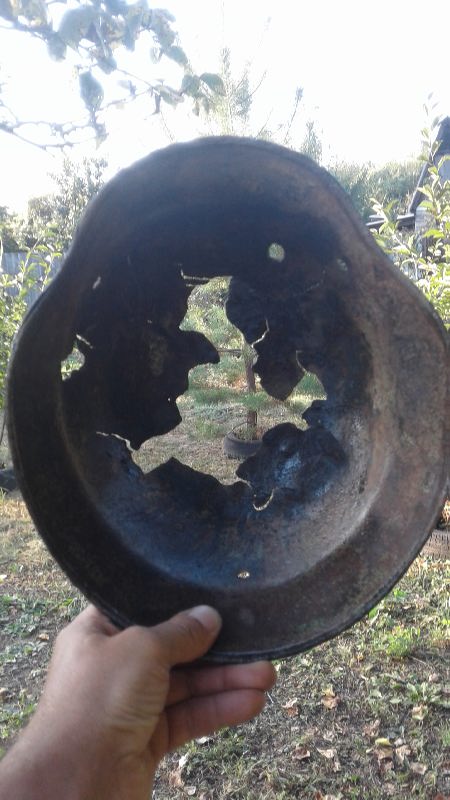

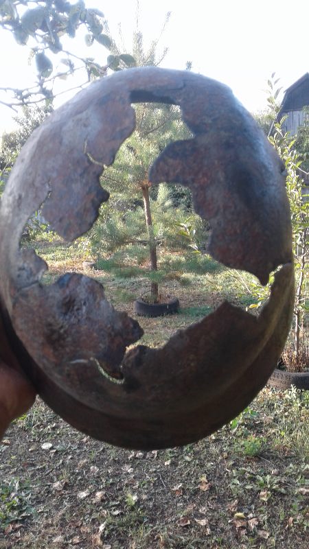

    попался вот такой расколбас.металл крепчайший.а вот что делать с ним?наверно только на дон 20190911_171142.jpg 20190911_171149.jpg 20190911_171156.jpg 20190911_171202.jpg 20190911_171221.jpg 20190911_171229.jpg 20190911_171236.jpg 20190911_171243.jpg 20190911_171250.jpg 20190911_171302.jpg ра

    Все делается, вопрос только -насколько оно кому надо.

    Все сваривается до кучи до верха, верх препарируем с донора. Это если очень надо. А так -на запчасти. Понравилось Ваше решение с набивкой клейма на медной пластине.

    А померяйте размер вашего расколбаса...чую размер хорошь и под сварку катит.

    вроде 66 не мерил еще .по клейму ет-6 дальше не видно и номер 44....2 там то ли 6 то ли 3 непонятно..свищей так и нет .дня 3 в лимонке плавает.низ отличный донор будет

    пластинка подвела.слишком мягкая .переделал на жестянку
