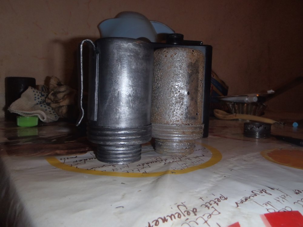

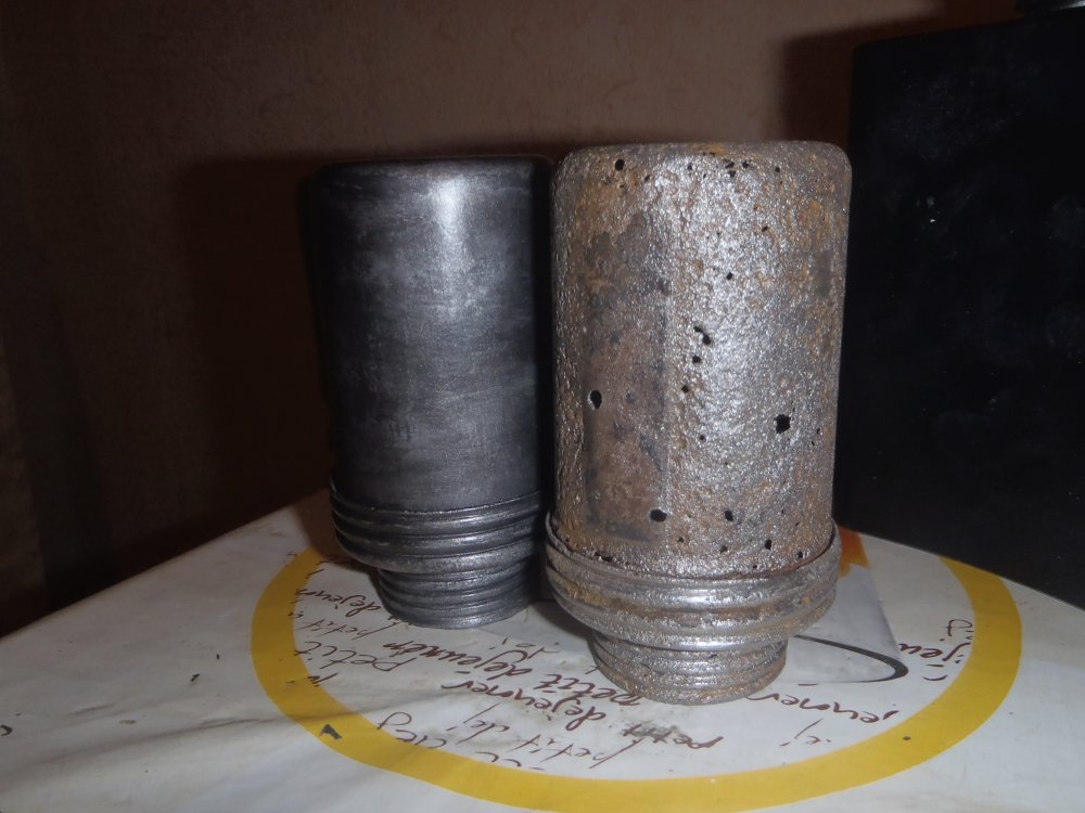

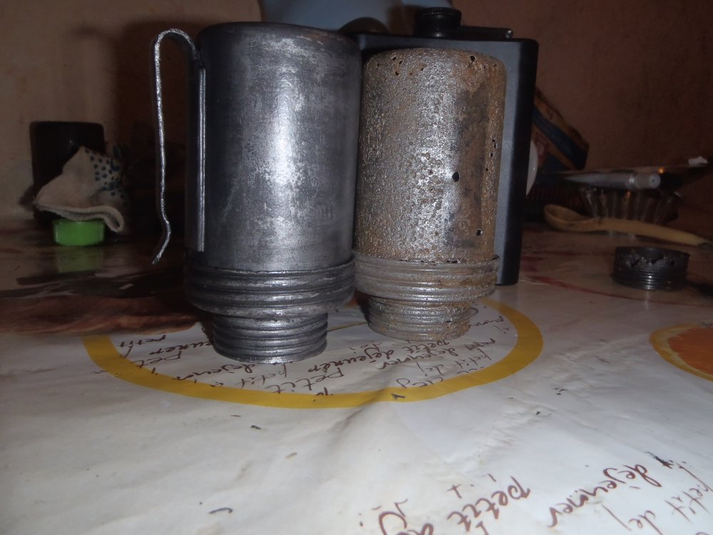

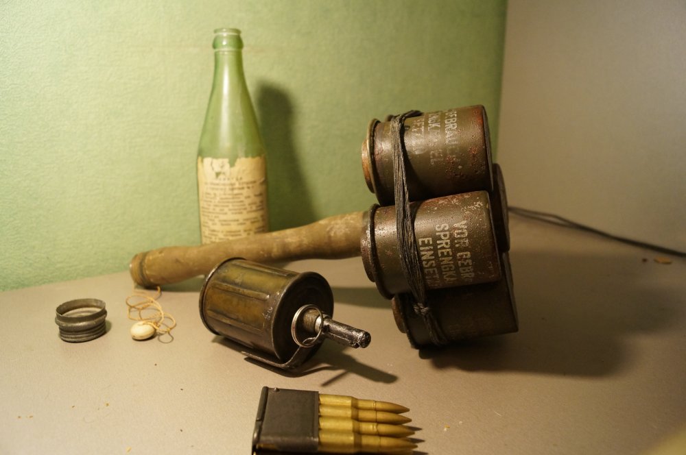

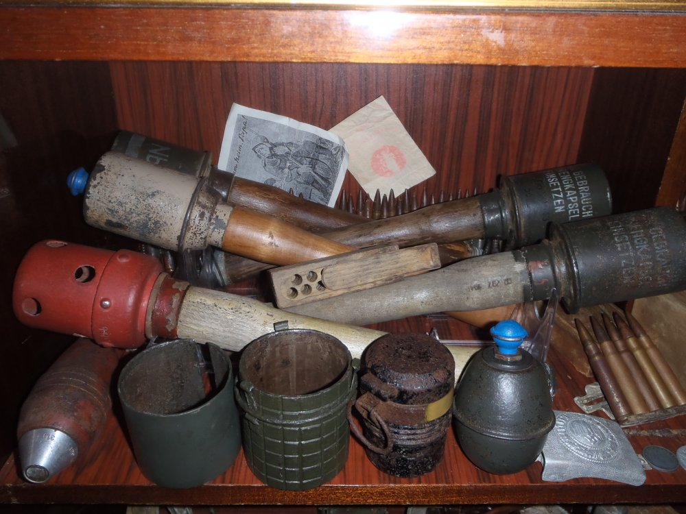

    вновь приветствую камерадэн!!! решил здесь размещать потихоньку свои работы.
    вот реставранул финскую колотуху variksakranaatti м-32
    исходник был аналогичный. т.к. ранние гранаты(с зацепом) не красились, сделал имитацию старого железа. вот что получилось.
    P1150384.JPG P1150387.JPG P1150390.JPG P1150391.JPG P1150392.JPG P1150395.JPG
    спасибо за внимание!!!

    Отличные работы камрад. Какую краску брали для имитации старого железа ?
  7. andreas panzer
    andreas panzer Stabsgefreiter
    150
    moskau
    3 цвета. silver, gun metal и flat black. красил аэрографом, каждый цвет друг на друга поочередно, потом затирал, оттенил и покрыл полуматовым лаком. пользую краску tamiya.

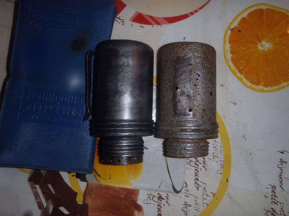

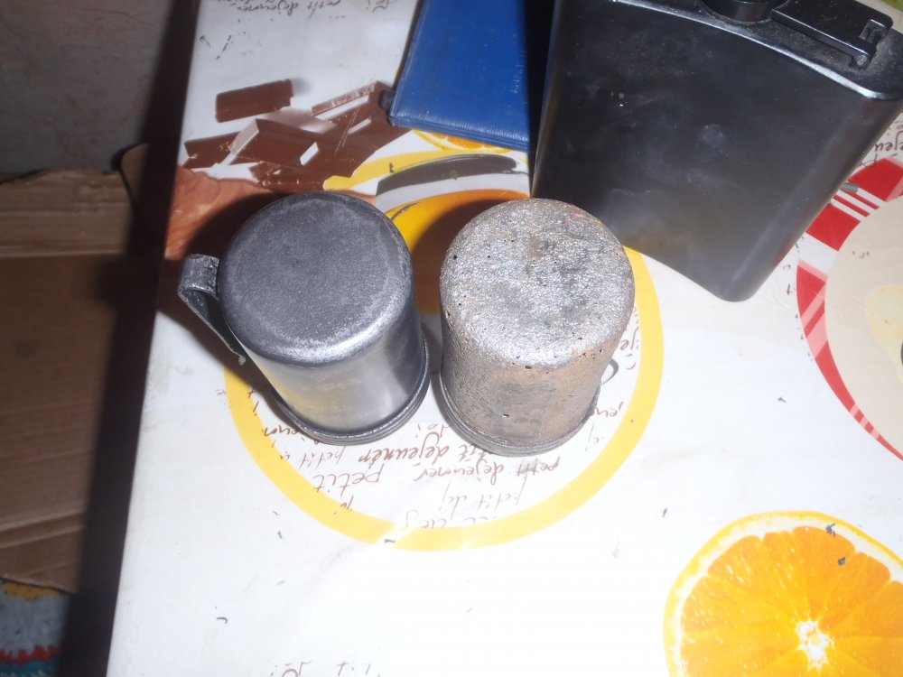

    доделал и укомплектовал.

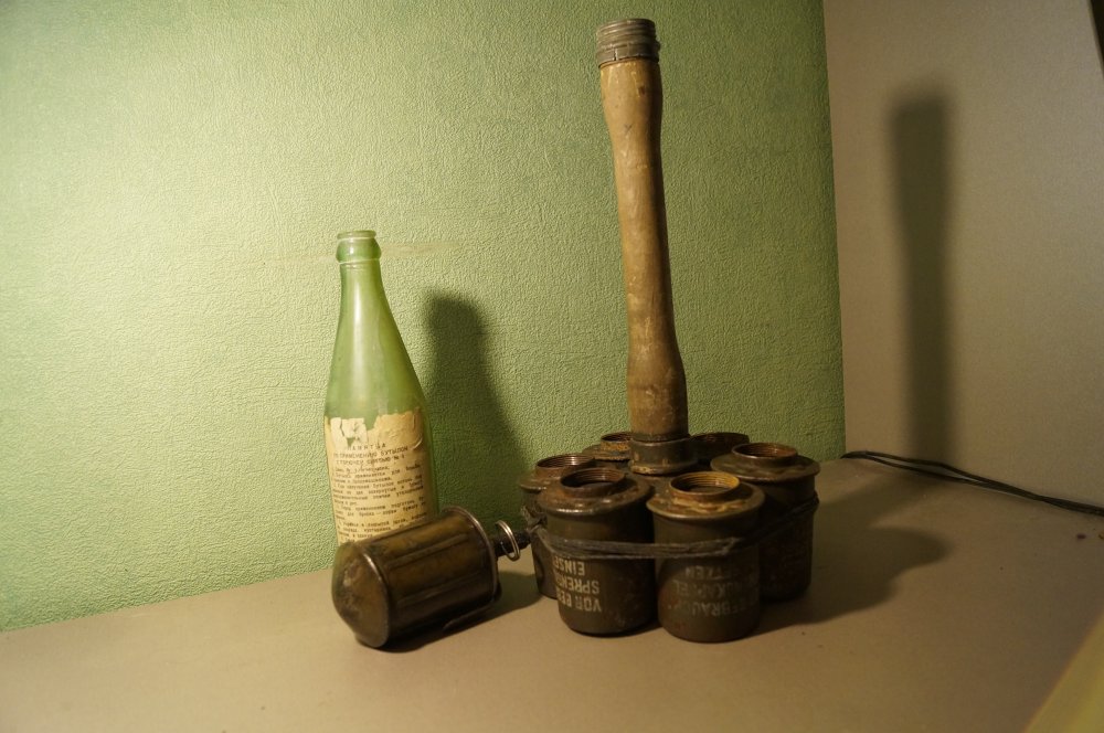

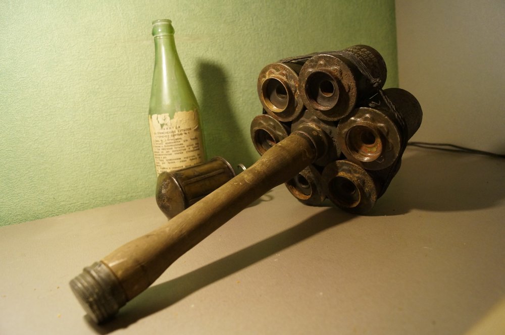

  11. andreas panzer
    150
    moskau

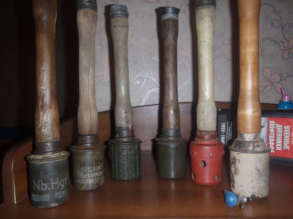

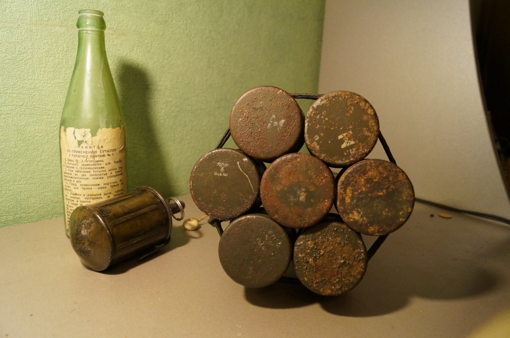

    похвастаюсь... связочку из ранних оригиналов скрутил....:smile_14:

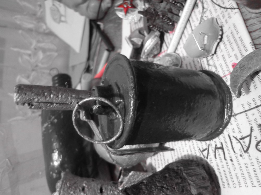

  12. Эдик Лобода
    Эдик Лобода Obergefreiter
    208
    Сумы Украина.
    будте добры...подскажите,как можно изъять запал..он не слабо прихвачен ржавчиной.уже и в уксусе неделю держал..не помагает...
  13. andreas panzer
    150
    moskau
    точечный прогрев и охлаждение, далее плотно обмотать банку резиной(камера от покрышки например), поставить в тиски и посатижами скрутить узрг. по любому должно пойти.
