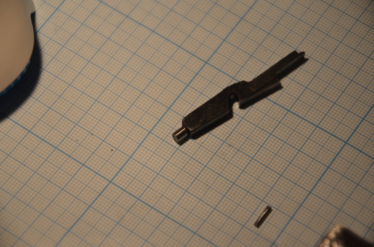

  9. S.R.A.K.A.
    S.R.A.K.A. Oberfeldwebel
    50
    111
    552
    UA

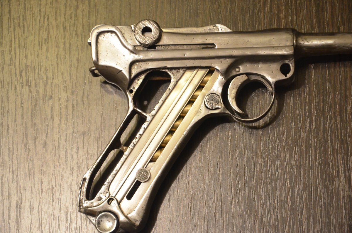

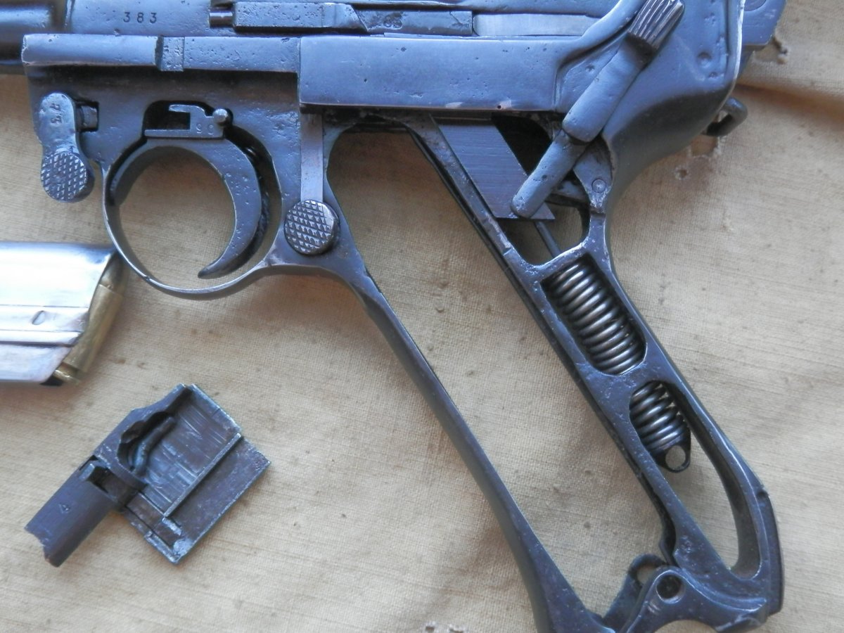

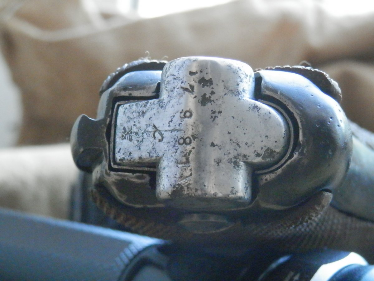

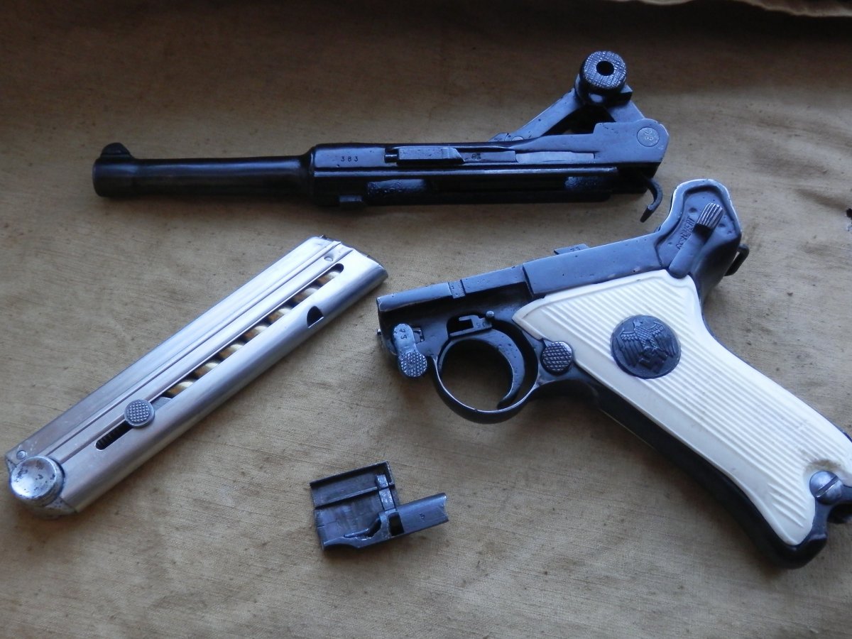

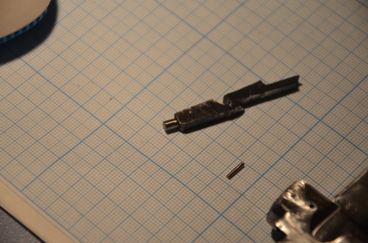

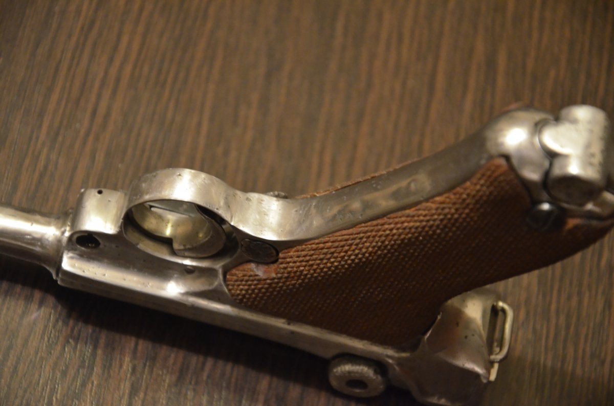

    В общем собрал все до купы - УСМ работает идеально.Правда пришлось заменить подвижный пин шептала.
    И да,выточил пин который стопорит оську мотыля.Главное оригинальный с успехом в своё время изъяли,а потом взяли и прое..
    RIHARD 77, Gasser та ГеннадийВ подобається це.

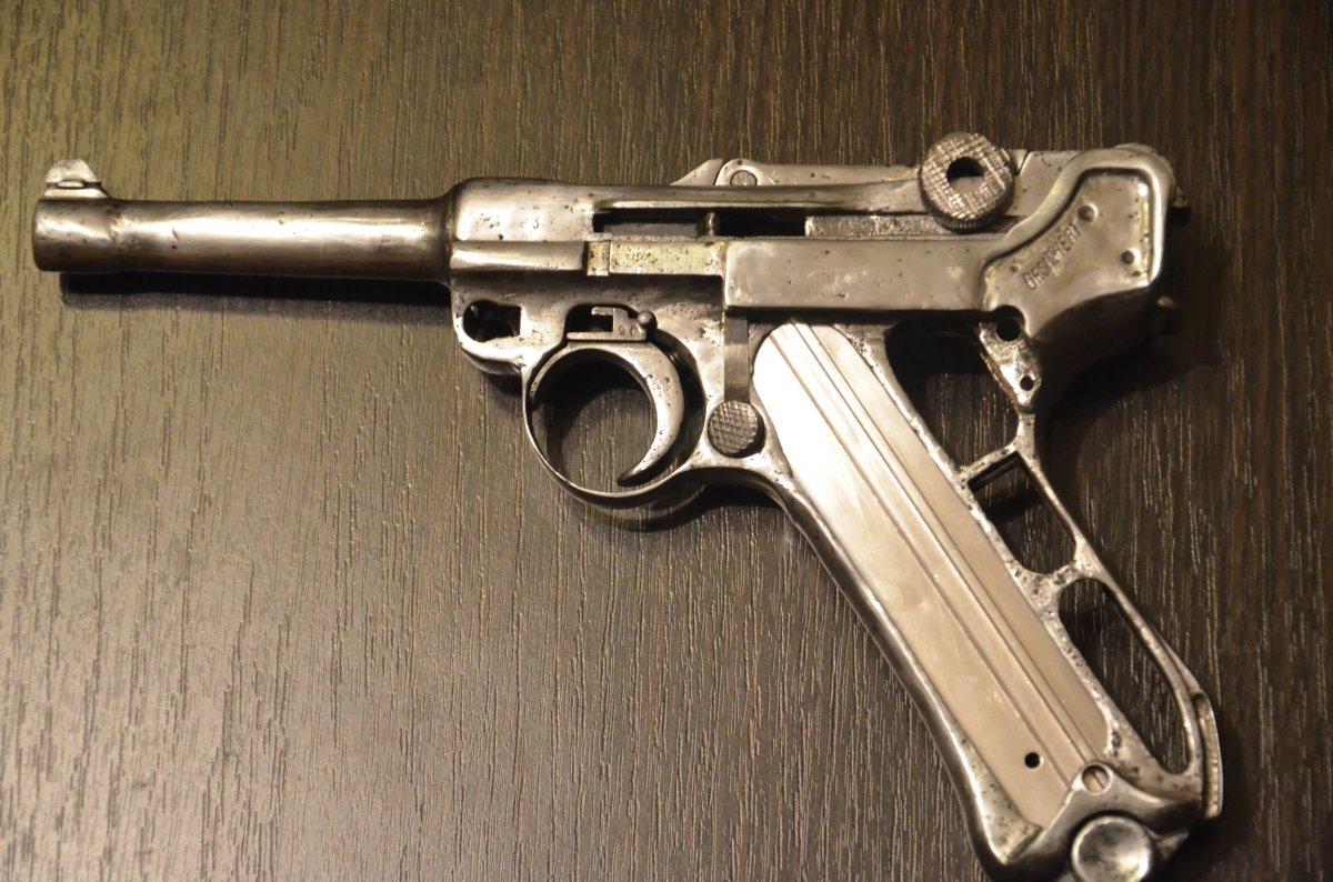

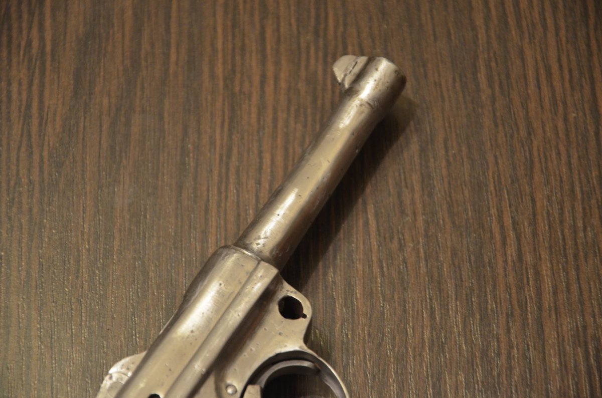

    Ну и в принципе на этом наверное все. (за исключением нескольких деталюшек.Их я еще жду)
    дальше будем клеймиться и воронится.
    если увидите что-то из ряда вон выходящее,то что я пропустил в плане реставрации - готов выслушать :beer:
    drons, RIHARD 77, Gasser та 2 іншим подобається це.

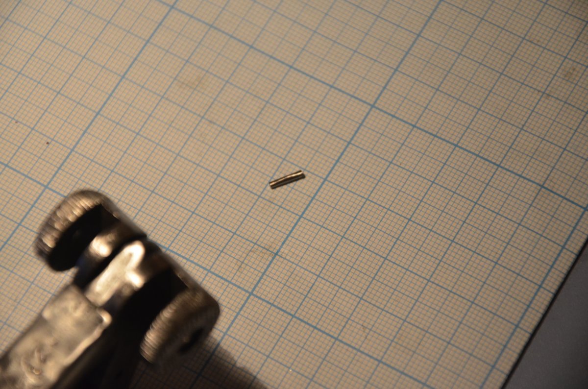

  11. S.R.A.K.A.
    50
    111
    552
    UA

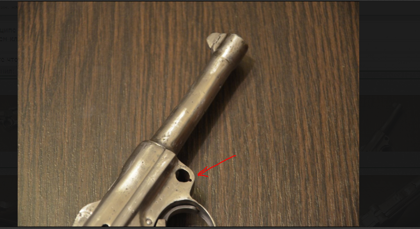

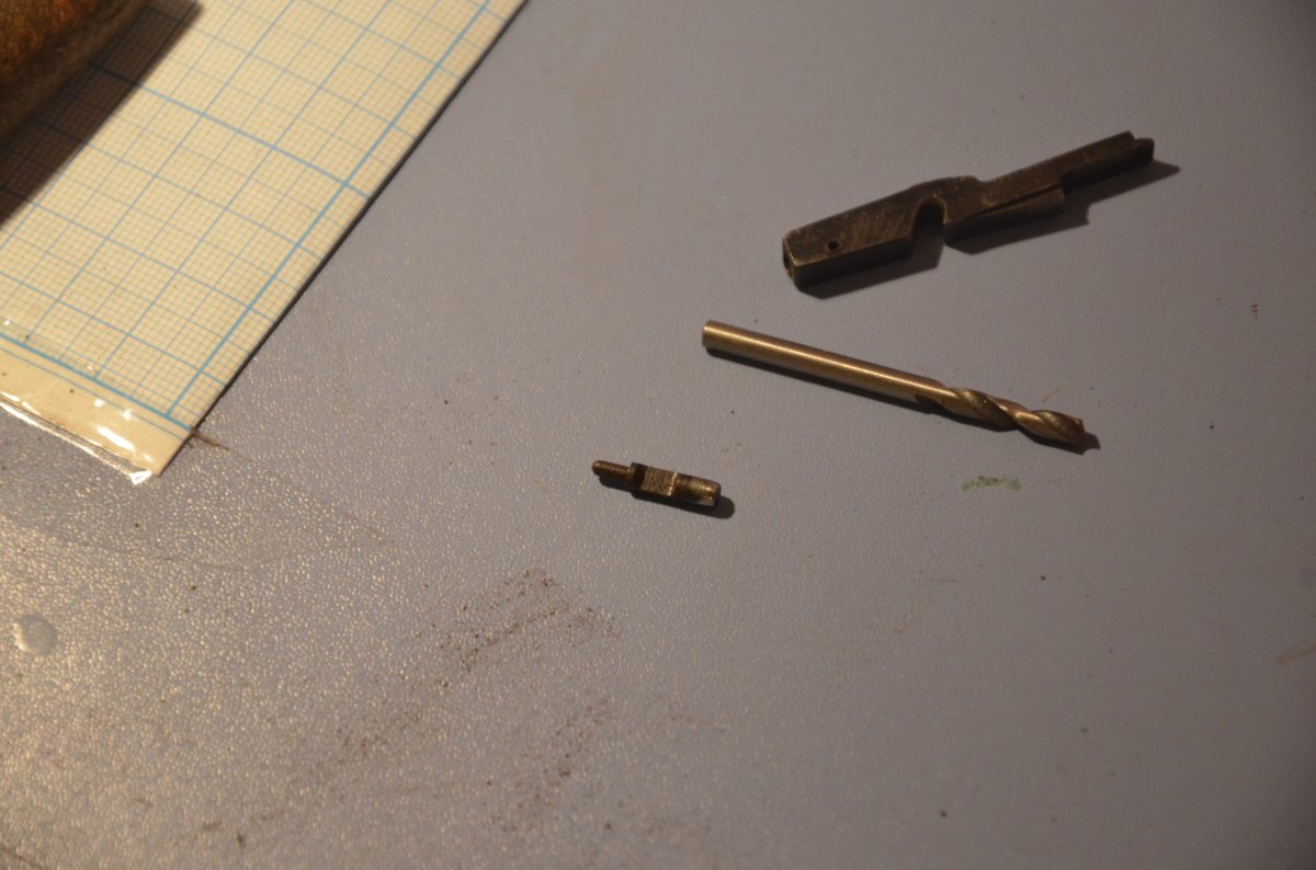

    Хотел спросить у знающих - делал ли кто сам пружинку вот сюда.
    если да,то поделитесь пожалуйста рецептом.Ну или может у кого завалялась за адекватную цену.Буду признателен за любую помощь.

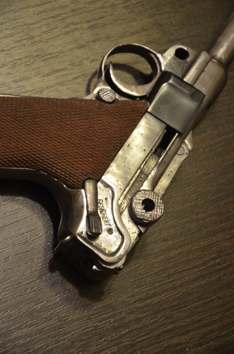

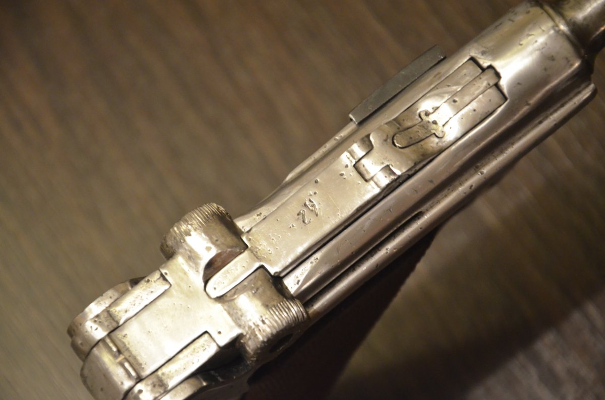

  12. Killer
    Killer Stabsfeldwebel
    21
    39
    1.091
    Украина , Полтава

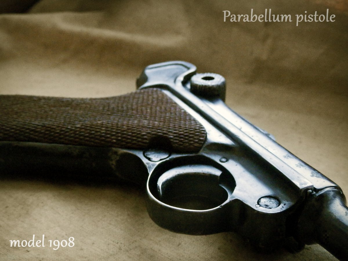

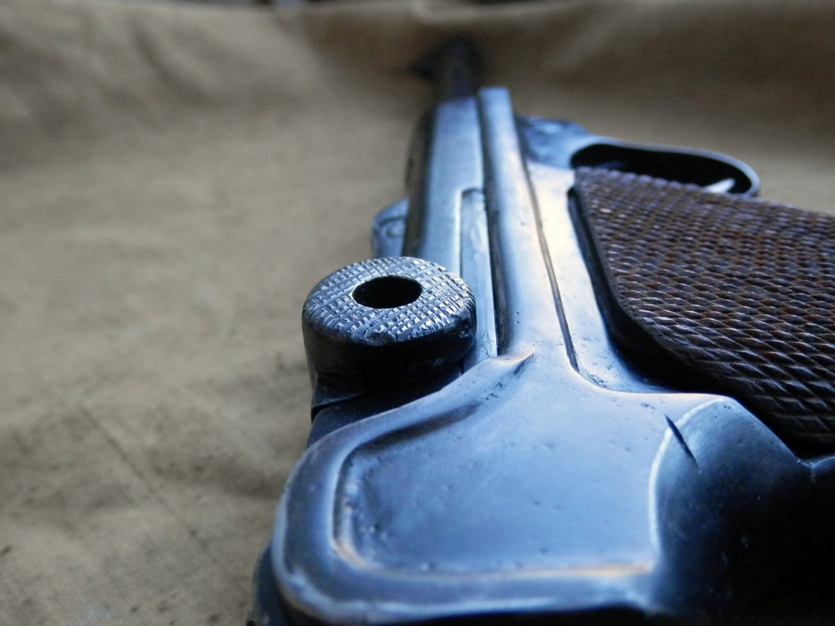

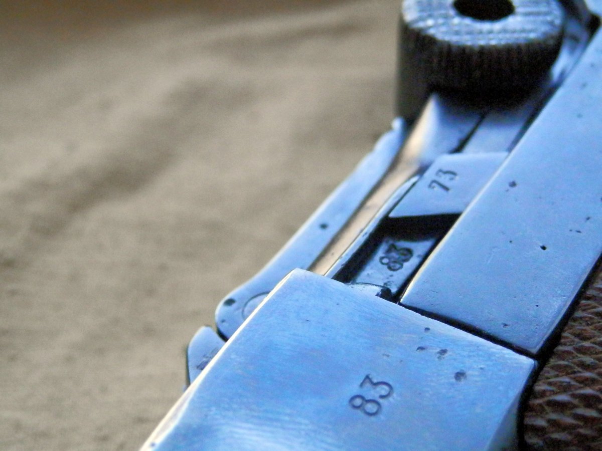

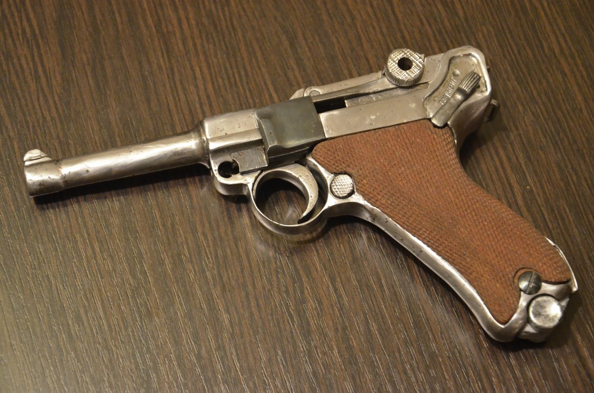

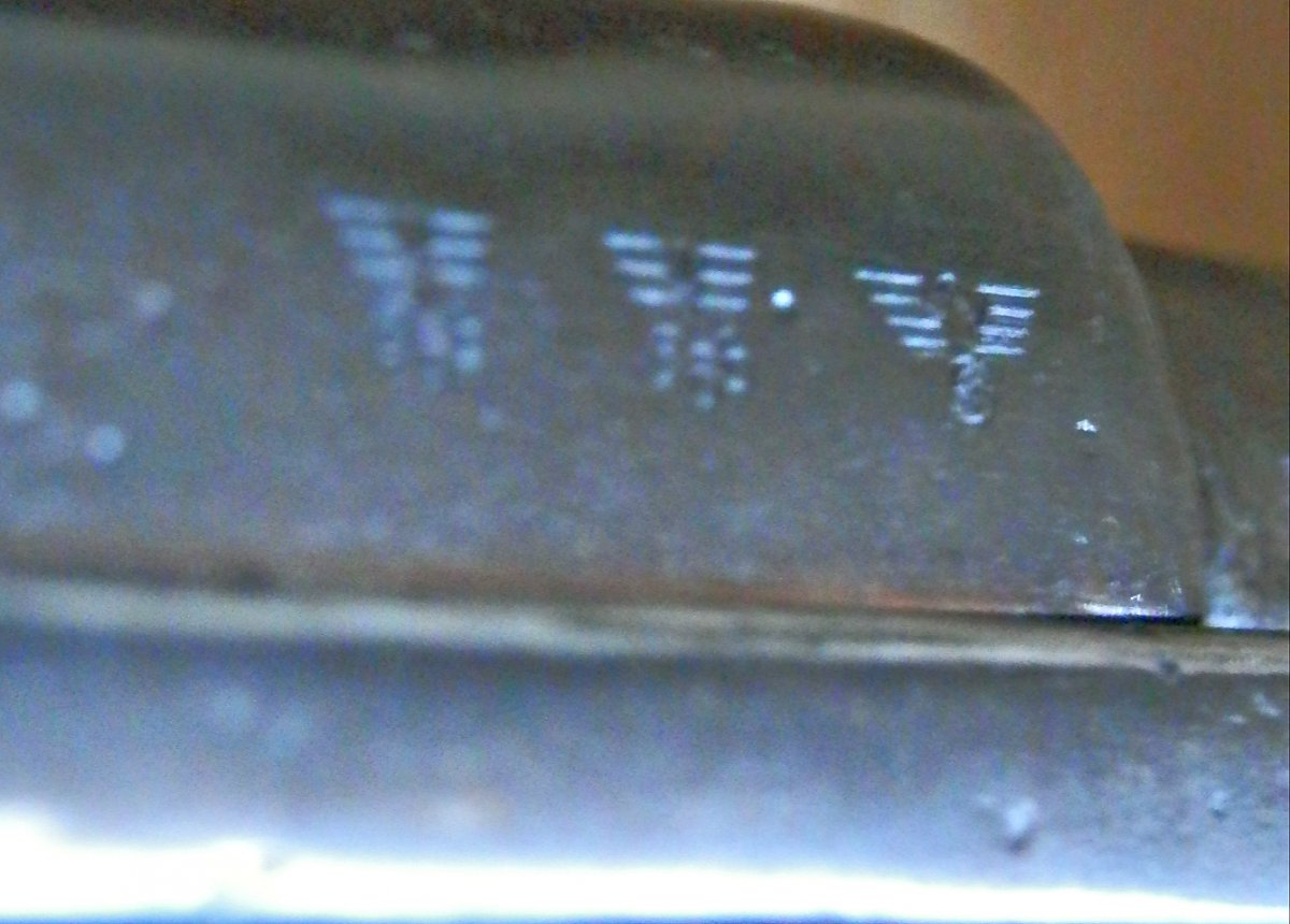

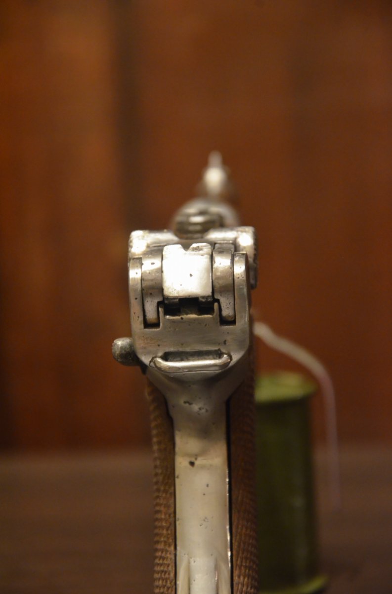

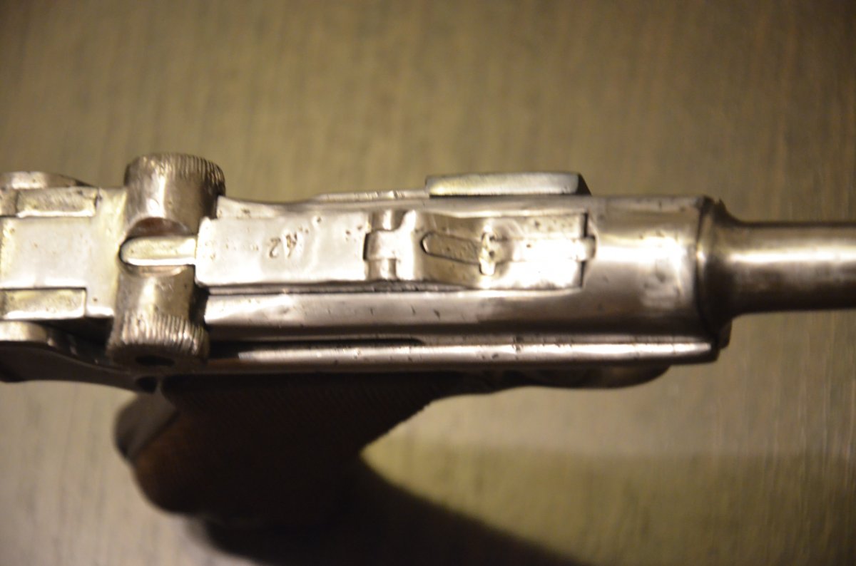

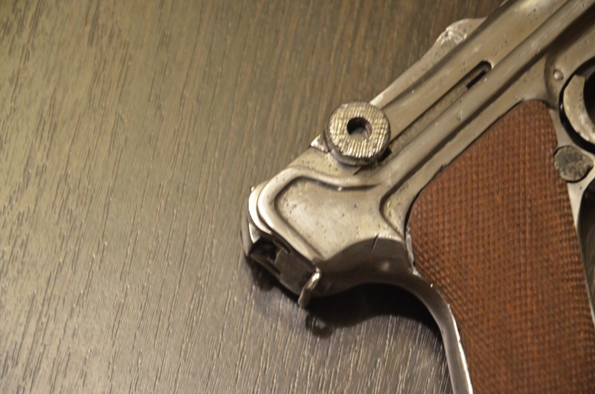

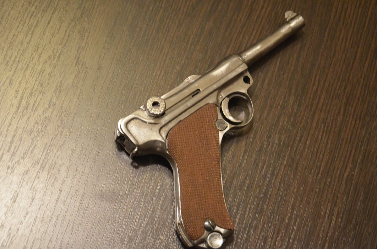

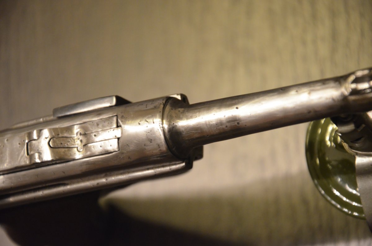

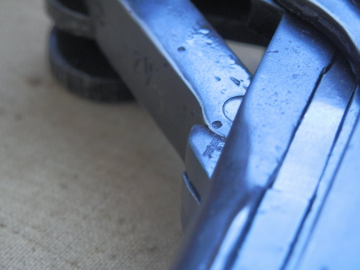

    Простите за прямоту, но его еще доводить и доводить перед воронением... Изначально у него был лучше вид чем после Вашей реставрации, на данном этапе (ИМХО). Не хочу оскорбить - задатки у Вас есть но опыта очень мало. Вы, что насечку загубили, типа, поправив ее, что плоскости зализали и ям напилили после наварки... Как по мне - был предмет с историей и с небольшой раковиной а теперь зализанное недореставрацонное безобразие, коих сейчас много продуцируют. И то что Вы на нем восстановите те клейма что были - до пятой точки бантик уже будет. У данного образца еще есть шансы в Ваших руках стать лучше - не загубите его.
    С уважением и наилучшими пожеланиями по доводке.
    andy1972, ALEKS81 та Amadeus подобається це.
  13. S.R.A.K.A.
    50
    111
    552
    UA
    не ну так то да...ДО было лучше... и не поспоришь даже..:mad::D:D
    с насечками соглашусь.У меня не оружейная мастерская,и приходилось выкручиваться подручным инструментом.
    RIHARD 77 подобається це.
  14. andy1972

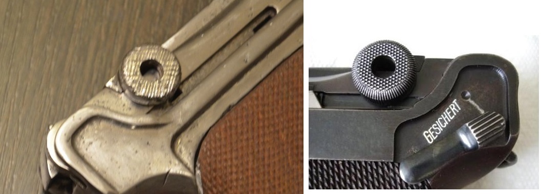

    andy1972 Leutnant
    25
    35
    1.120
    Приветствую. Касаемо внешности - я разделяю мнение Killer. Увы, ручной напилиг и шлифовка зачастую привносят главную неприятность - уходят грани предмета, он приобретает зализано-пластмассовый вид. Это касается не только Вашего образца но и многих других. Желание клеймить тоже не разделяю - скорее всего это будет выглядеть как откровенный новодел никак на пользу восприятия, и этому тоже немало примеров. Нанести правильно клейма - тоже немалый труд: подбор нужных ударных клейм с правильным шрифтом, кеглем - нетривиальная задача, что уж говорить о расчете ударного усилия. Все должно быть изначально выверено. В любом случае желаю Вам удачи. Что-то получилось лучше, что-то хуже - в любом случае это плюс к опыту, который никакой теорией не заменишь, и этот этап совершенствования навыков проходит любой реставратор.
    Gasser, Helmut Hesler, RIHARD 77 та 4 іншим подобається це.

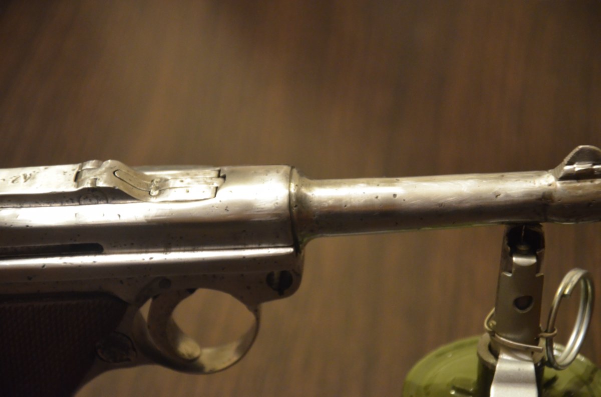

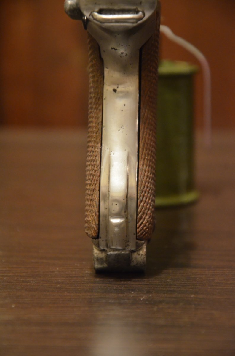

  15. Amadeus
    Amadeus Stabsfeldwebel
    1.601
    Евразия

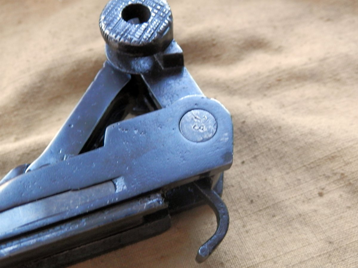

    У Люгера много острых углов, а у вас получились все углы зализанные, все стачивания нужно было сверять с чертежами, ровнять наждачкой плоскими брусками. Он изначально был уже немного зализан, возможно послевоенными умельцами, вы добавили. Насчет накатки - плохо получилось. Зачем выкручиваться подручным инструментом, если на выходе хуже, чем было. В начале ровная накатка, немного съеденная временем, а у вас борозды разной ширины. Любая реставрация - это максимально возможное возвращение изначальных внешнего вида и свойств предмета. До максимума вам пока далеко, нужен опыт. Возможно дальше будет лучше. Сравните по нижеприведенным фото вашу работу и честно для себя ответьте все ли выполнено на 100% или есть куда стремиться. Насчет накатки - это непростой вопрос, надфилем ровно сделать не получится, для этого есть станки или другие приспособы, я например, думаю попробовать травление, а потом уже обработку надфилями по готовым бороздам.
    Helmut Hesler, Goga1962, Killer та 2 іншим подобається це.
  16. Amadeus
    1.601
    Евразия
    Вот пример (не самый лучший), как делать накатку.
    RIHARD 77, Goga1962 та Killer подобається це.
  17. S.R.A.K.A.
    50
    111
    552
    UA
    знаю это видео.
    там человек штихелем орудует,и опять же таки у меня его нет.
    если хотите помочь,лучше подскажите как изготовить пружинку в с рычаг стопора ствола.

  19. Amadeus
    1.601
    Евразия
    Без проблем. Либо можно заказать у камрада fideleos, либо изготовить самому по чертежу. Находите подходящего размера пружинную проволоку, желательно изначально прямую, на огне отпускаете, потом по размерам изгибаете и производите закалку.

    У меня есть сомнения по поводу отпуска проволоки из( ст.65Г например) с последующим доведением до правильной геометрии и закалкой в домашних условиях!Не все так просто.Нужна муфельная печь(для начала)что-бы произвести данный тех.процесс при определенной температуре и последующим отпуском(снятием напряжения).В данном случае заневолевание не обязательно(это не пружина работающая на растяжение или на сжатие.Можно нагреть и потом резко охладить-но нет никакой гарантии.что все получиться с первого раза или получиться вообще!Цена вопроса-копеечная.Поэтому закажите эту пружинку у камрада fideleos, как подсказал камрад Amadeus,и будет Вам счастье!С ув.

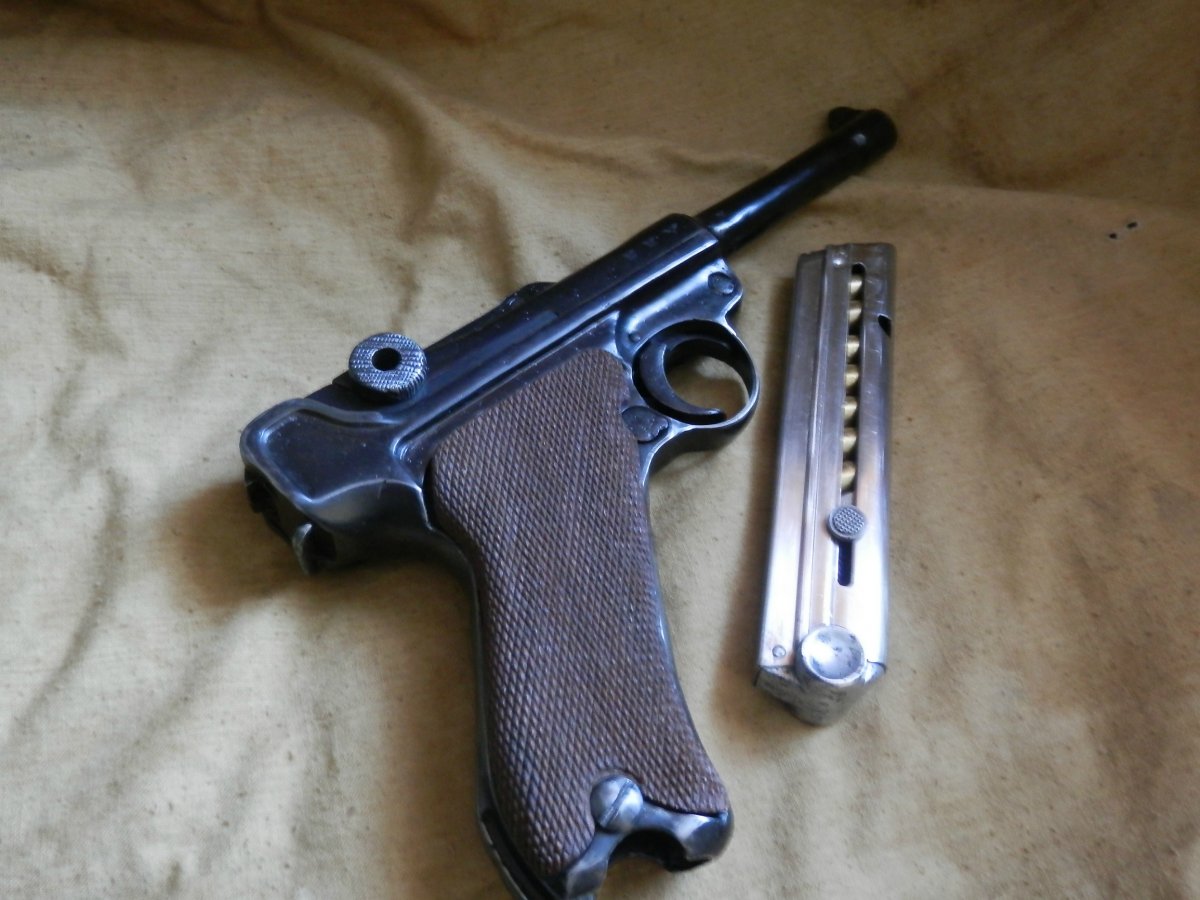

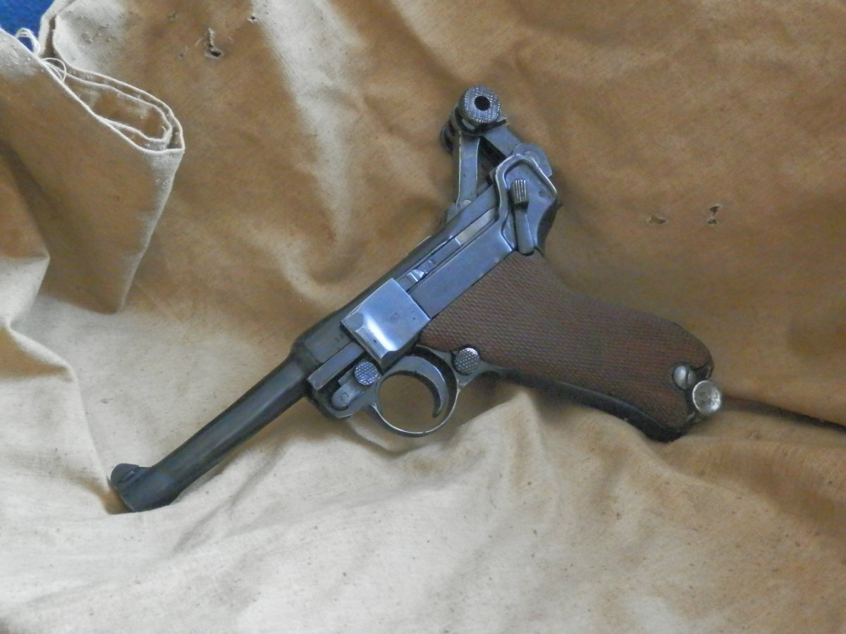

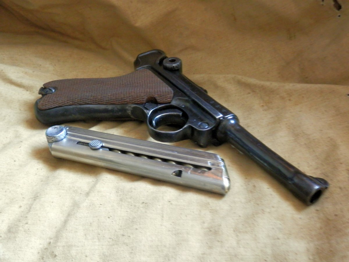

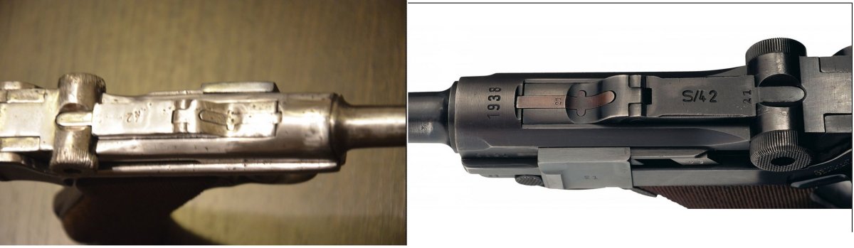

    Собстно добрались руки все закончить и довести до ума.
    получился ММГ под СХП.
    аппарат прекрасен,я доволен,хоть и терзали мы друг друга долго...
    всем спасибо за критику/помощь/внимание.
    *не исключено,что в скором времени аппарат пойдет на аукцион.Хотя погляжу что Люгеры сейчас за копейки уходят.
