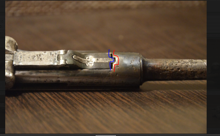

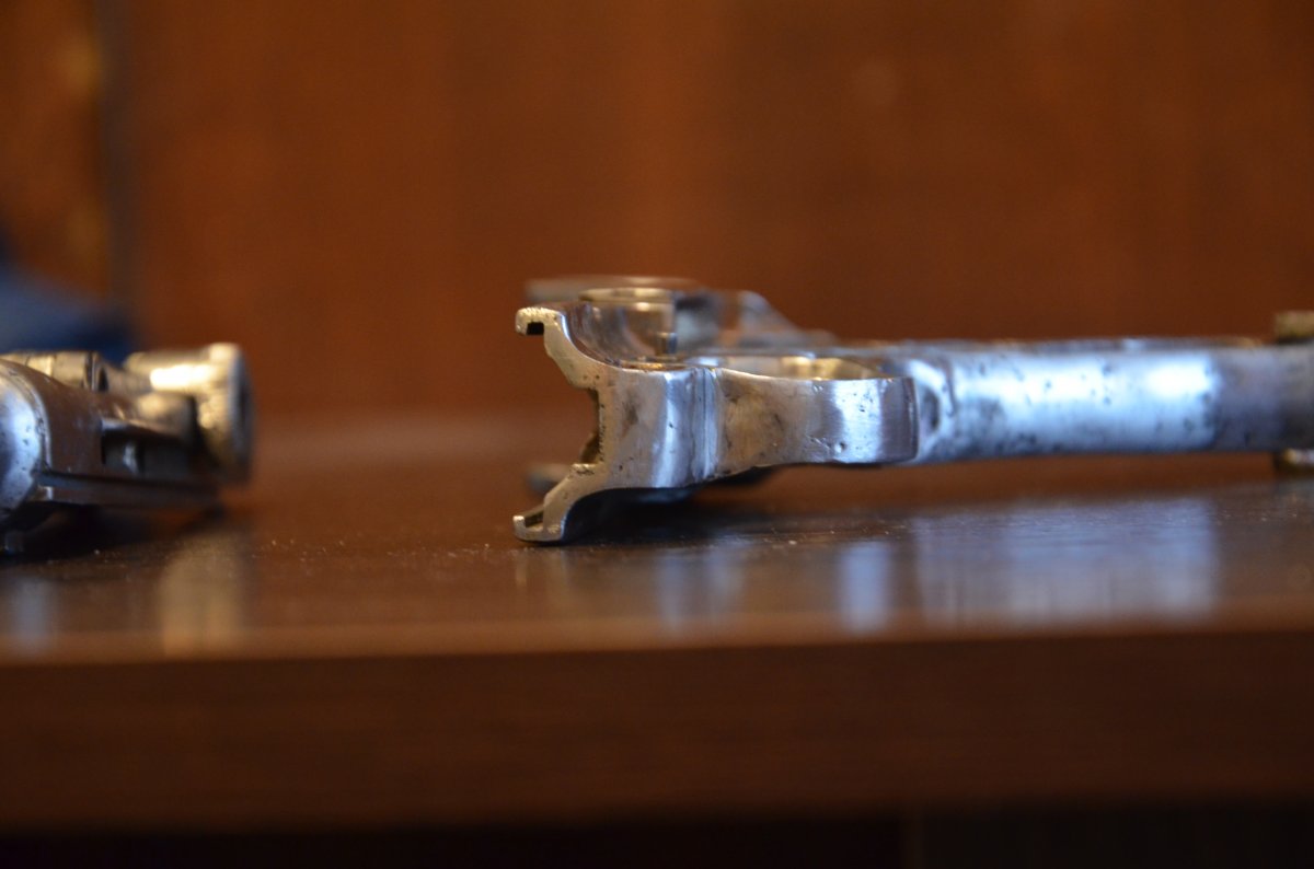

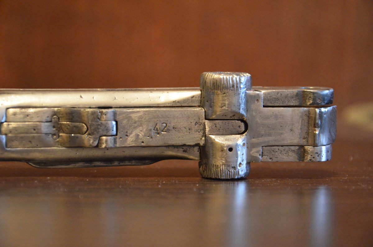

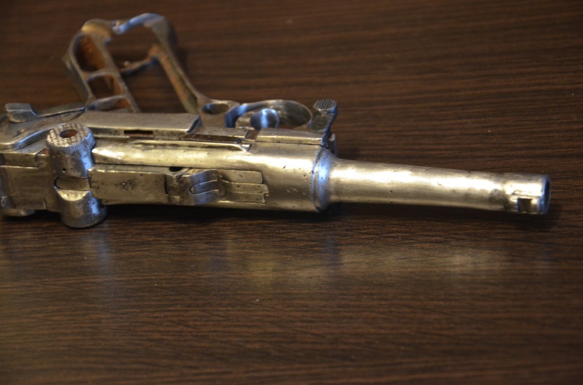

    И еще меня жутко напрягает этот зазор....:mad:.
    Личину затвора и патронник не шлифовал.а тут вот что..

  3. Amadeus

    Заварить и заново просверлить.
  4. S.R.A.K.A.
    S.R.A.K.A. Oberfeldwebel
    50
    111
    552
    UA
    Сварка выдает твердый метал..тоже думал над этим вариантом.
    но не факт,что сварка заполнит все щели,скорее всего просто капнет сверху и все..
  5. andy1972
    andy1972 Leutnant
    25
    35
    1.120
    Там и будет зазор примерно на ширину кольцевой проточки гильзы для зацепа выбрасывателя.

    Чуть отлягло)
  7. БЛК
    БЛК General-major
    30
    66
    8.132
    Приветствую. Просмотрите сопрягаемые детали на предмет затирания, загрязнения. С ув.

    Заварить.

    ....наглухо!

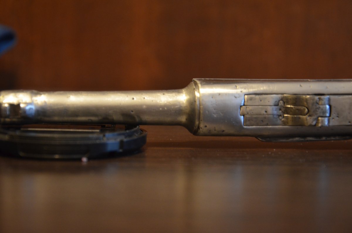

    После еще двух наварок,бесконечных шлифовок...

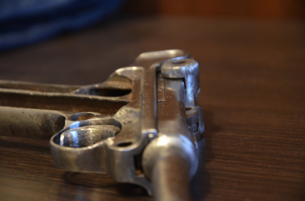

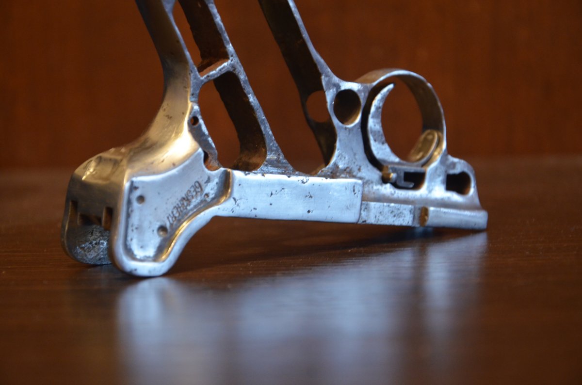

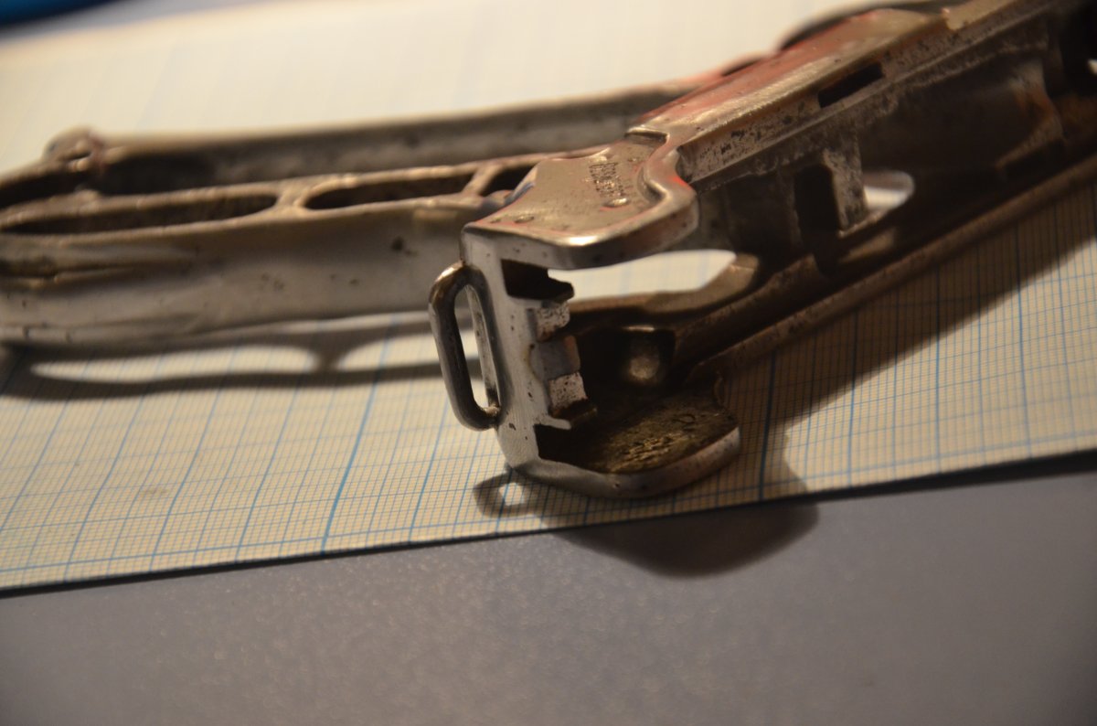

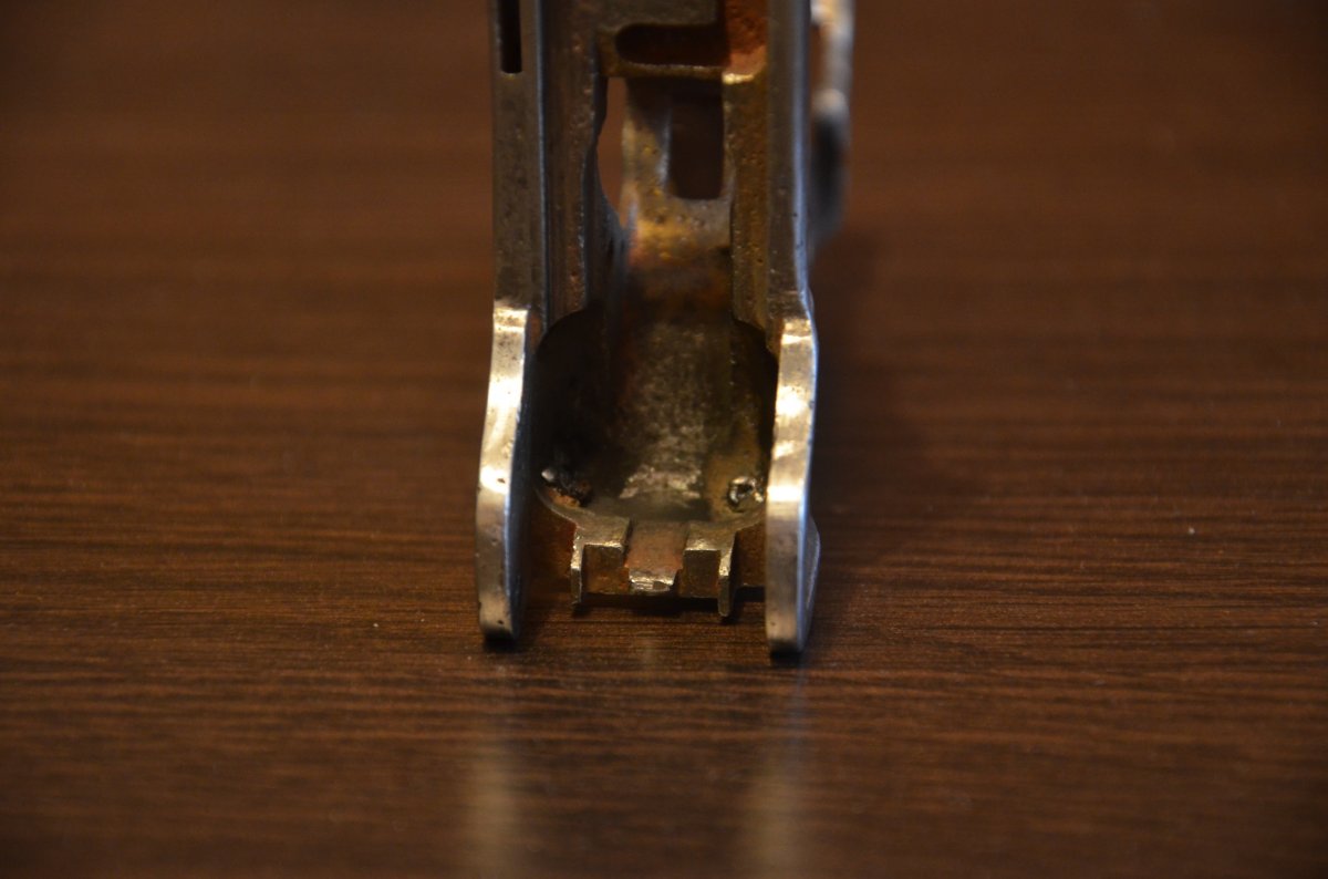

    По поводу отверстий (под задний упор)
    сам в шоке как вышло так криво...но решил исправить таки по уму,а не тупо заварить сваркой.
    Рассверлил - метчиком резьбу - вогнал болтики (М4) - обрезал - с внутренней стороны подхватил сваркой,чтоб не крутились.На днях буду пробовать делать новые отверстия....

  12. S.R.A.K.A.
    50
    111
    552
    UA
    Была царская нагановская,стала Люгеровская.

    Да уж ! Печалная картина :(

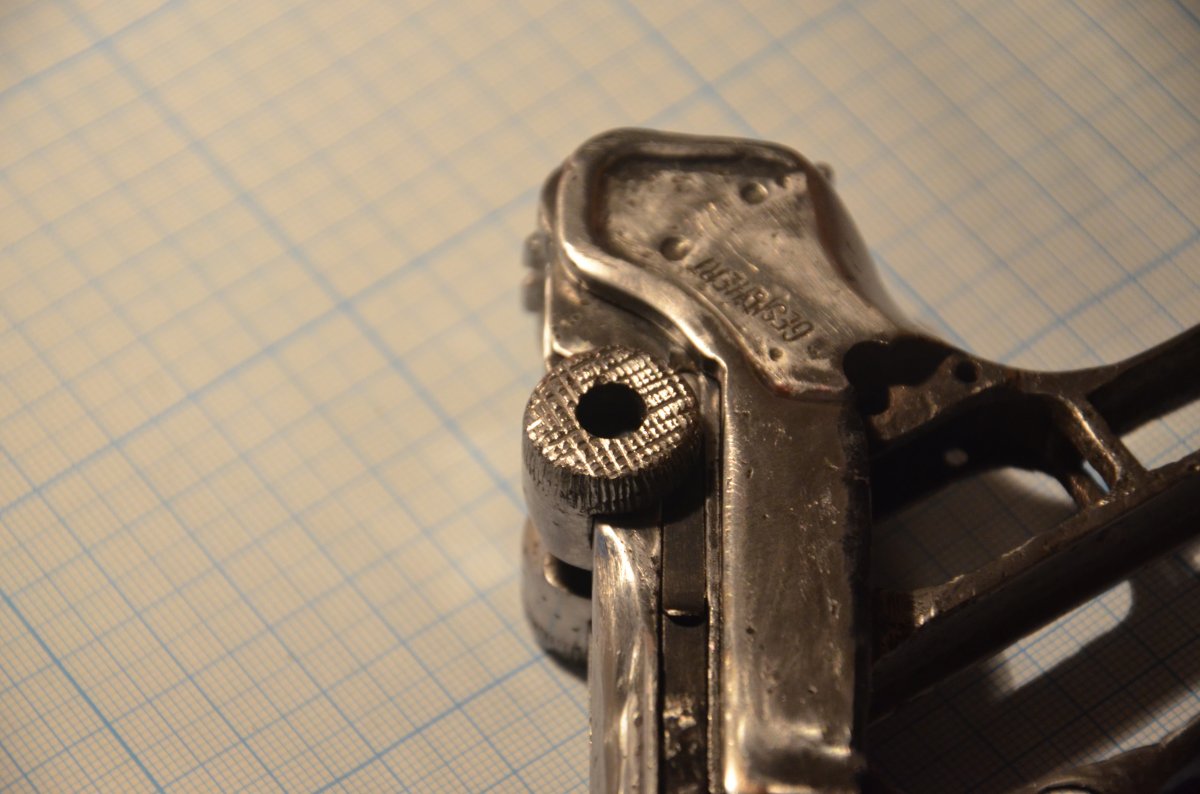

  14. S.R.A.K.A.
    50
    111
    552
    UA
    задний упор восстановил.

  15. S.R.A.K.A.
    50
    111
    552
    UA

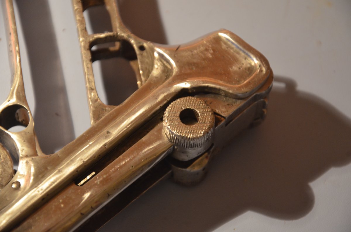

    На сколько это возможно,совковыми надфилями....да..
    Довел до более-менее презентабельного вида насечки.

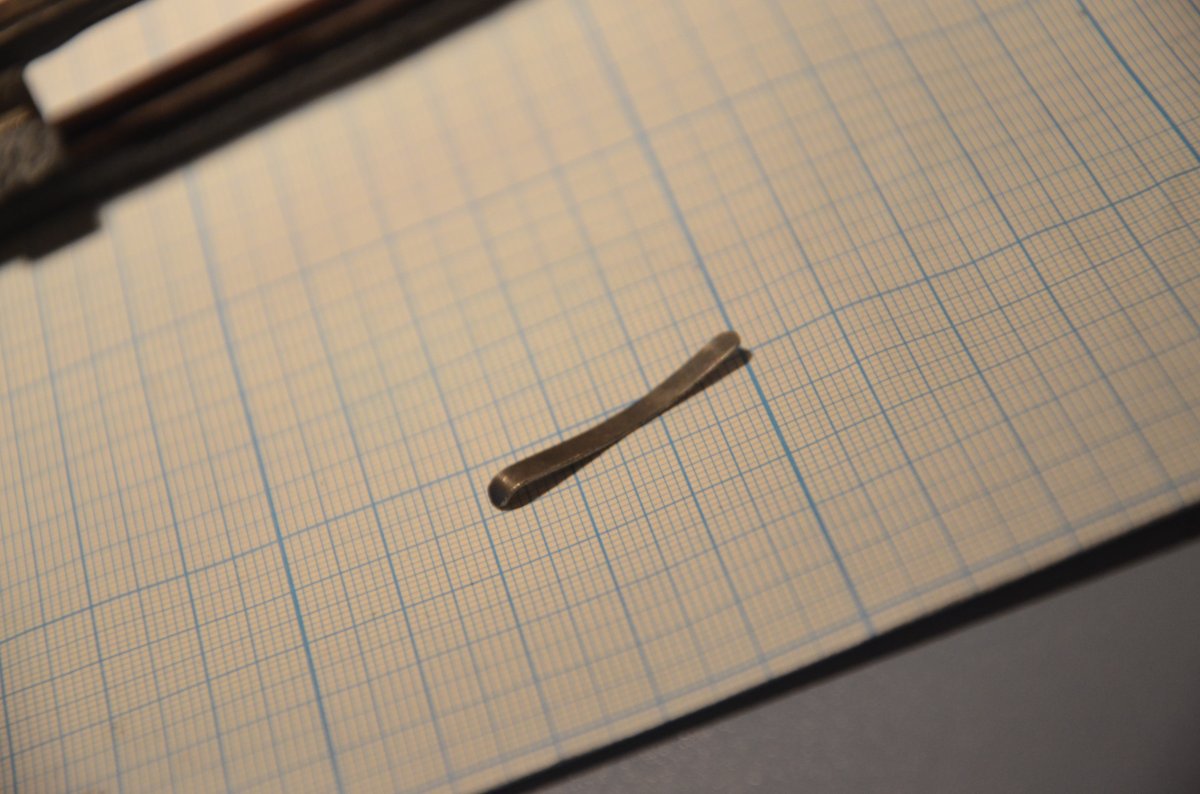

  16. S.R.A.K.A.
    50
    111
    552
    UA

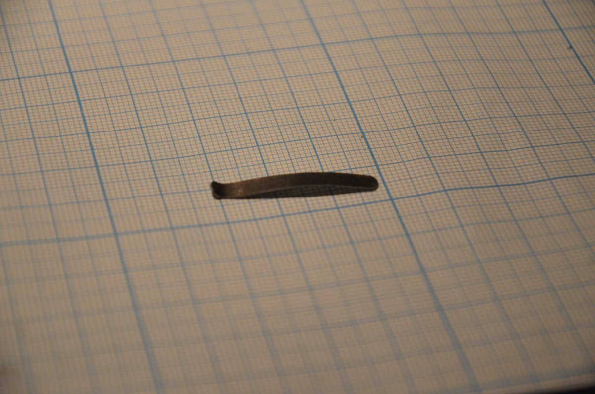

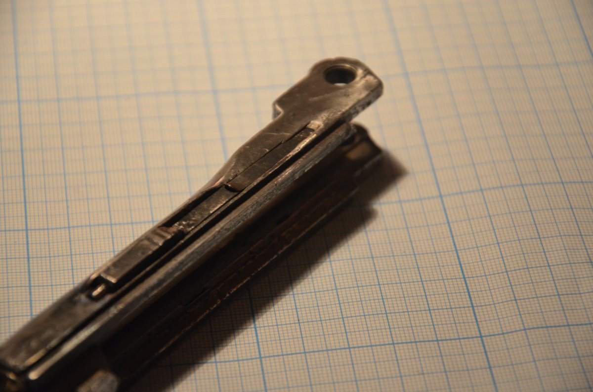

    Изготовил пружину разобщителя (листовая пружина толЪ с часов,толЪ с машинки инерционной)
    Греть не пришлось,аккуратно подогнул зажимом.

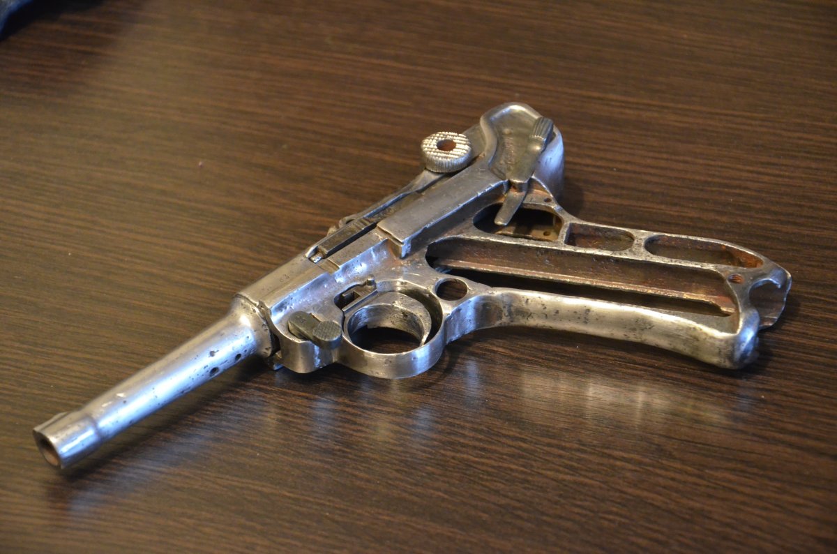

  17. S.R.A.K.A.
    50
    111
    552
    UA

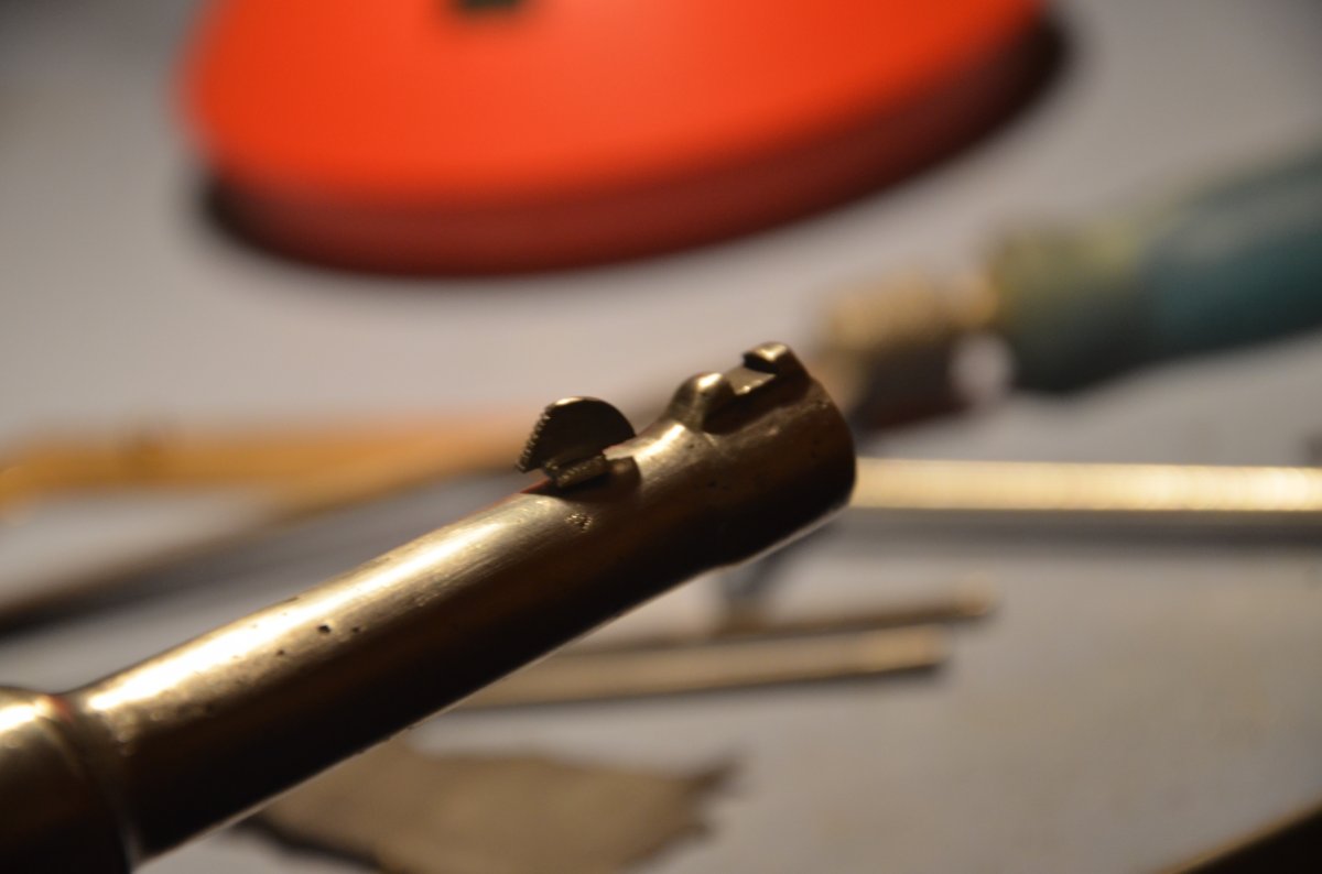

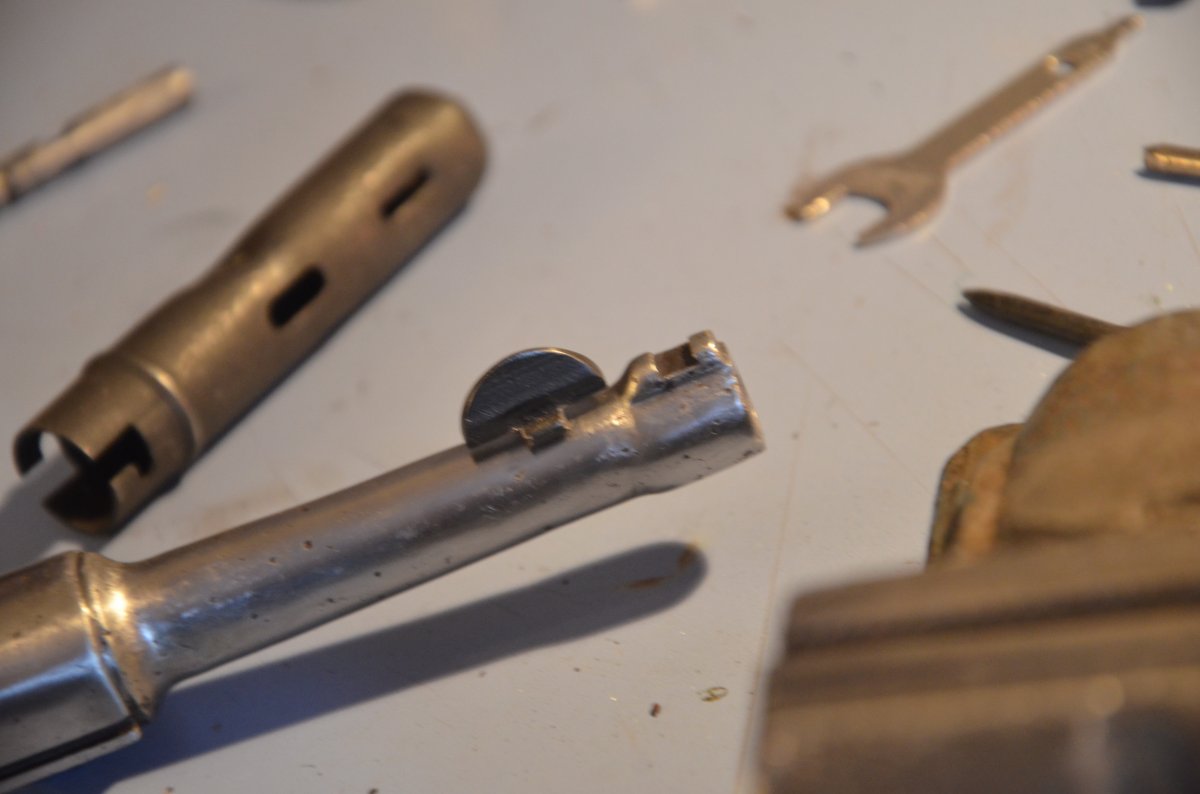

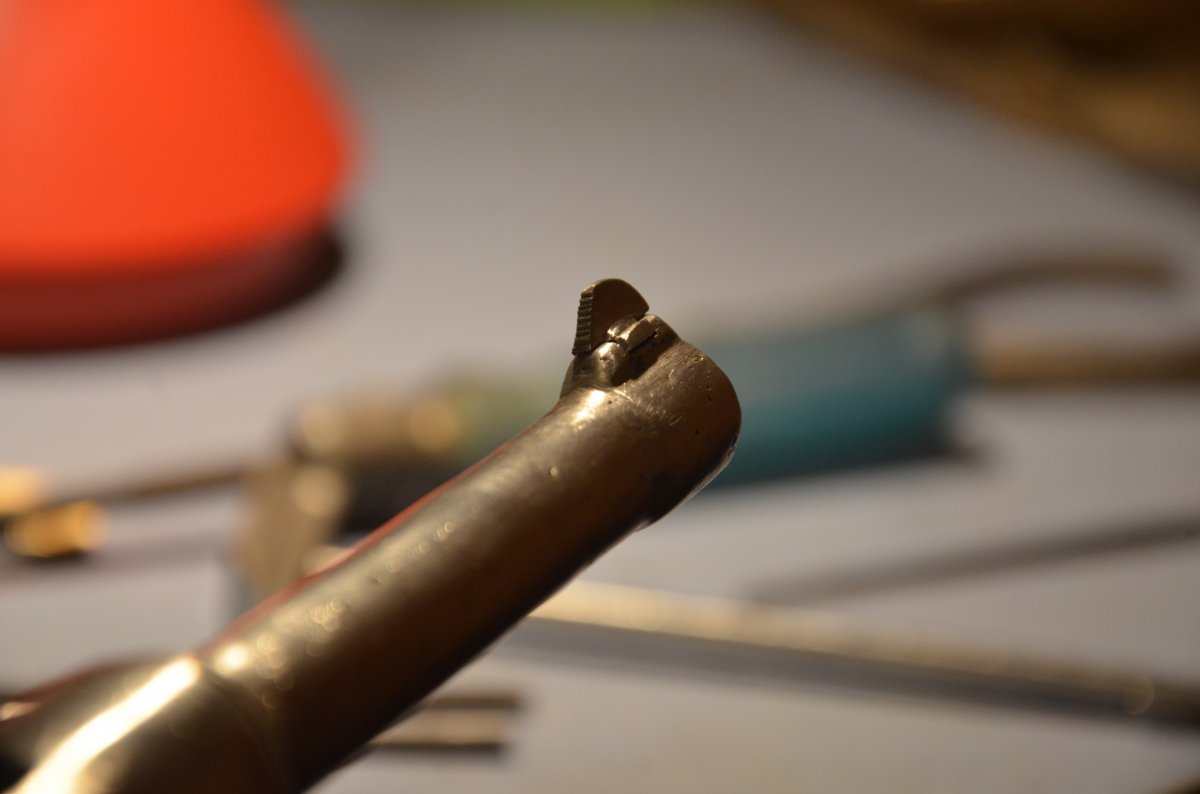

    и да,таки определился.Бывать ММГ нестреляющему.
    Чтобы сделать СХП из Р.08 нужно долго упарыватся.В общем воно того не варте.
    Выточил стальной прут диаметром -+9,2 мм длиной около 6 см (так чтоб сразу за ММГ патроном в патроннике и с дульного среза его было не сильно видать) Досыл/экстракция патрона - штатно.
    и посажен на 2 глухих штифта и заварено...

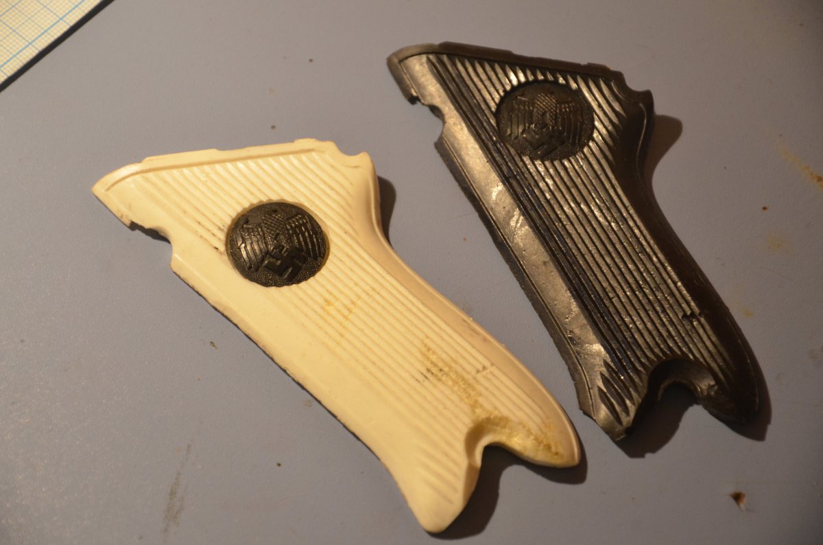

  18. S.R.A.K.A.
    50
    111
    552
    UA

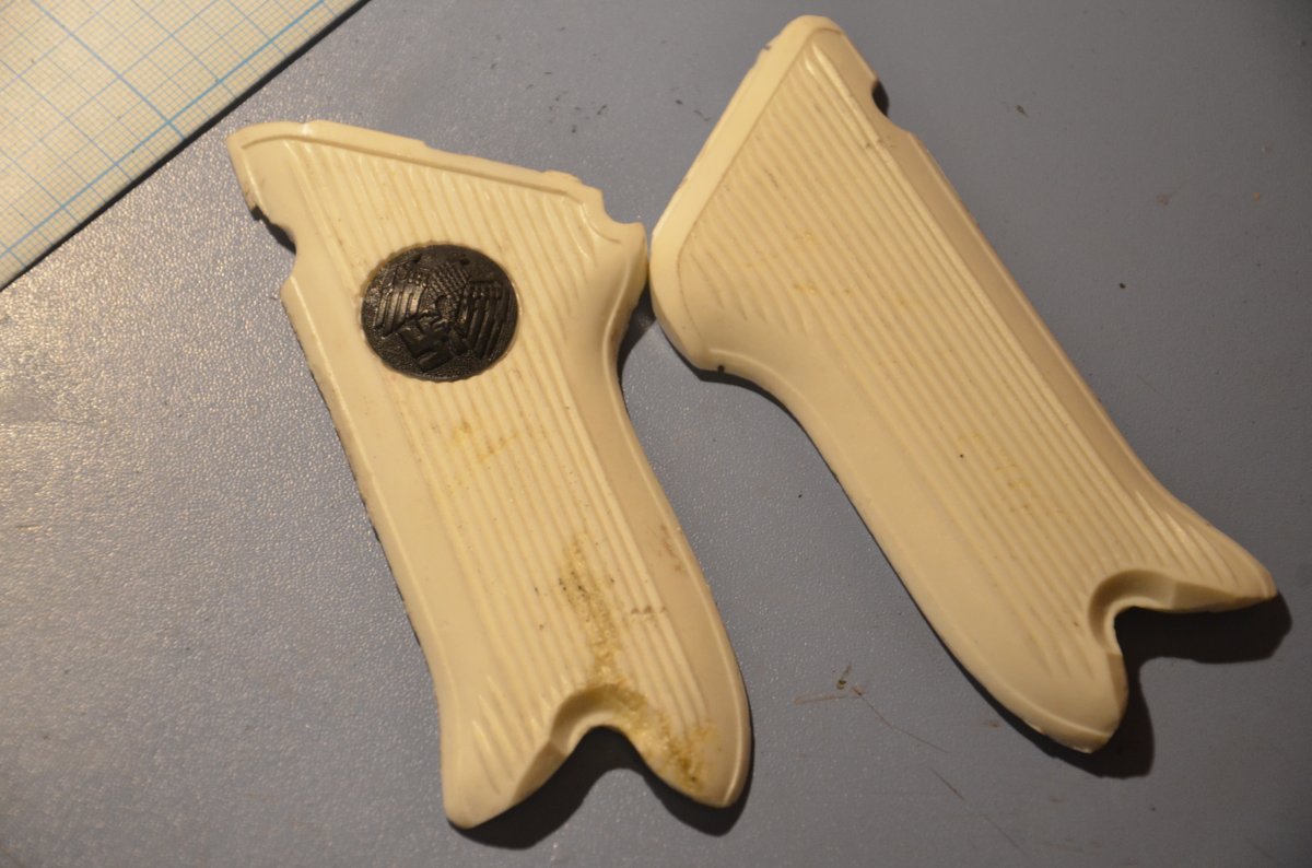

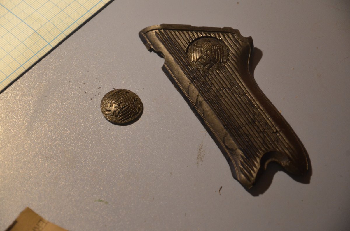

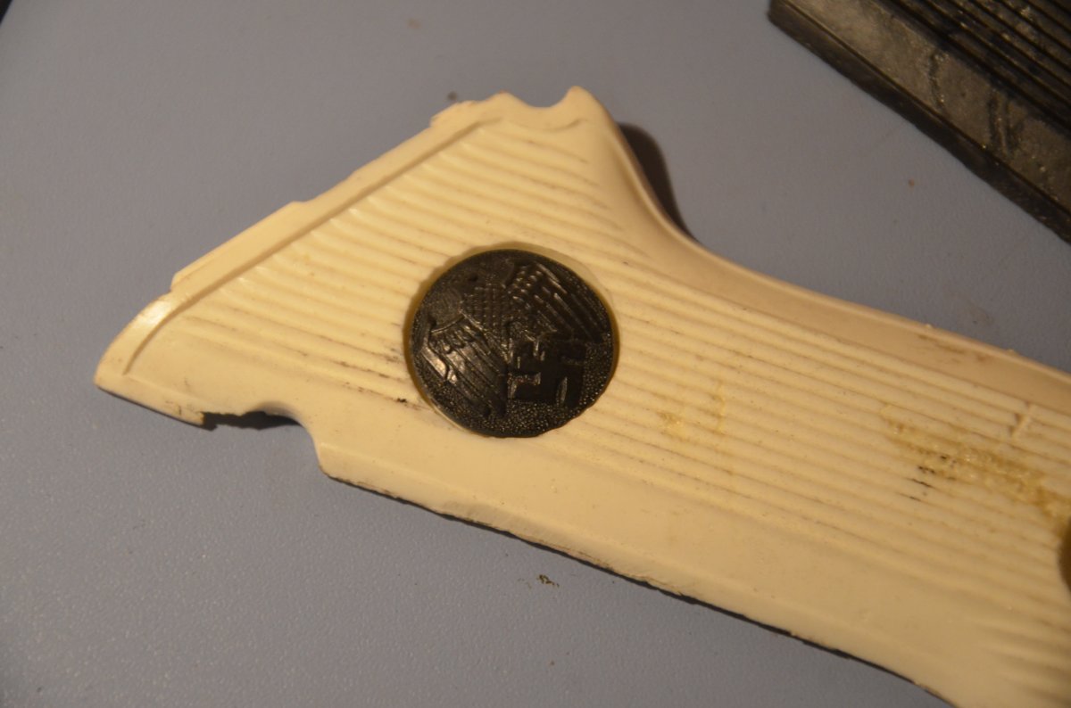

    Нашел на аукционе отбраковку -
    решил собрать из +-15 накладок один комплект.Кста,белые щечки смотрятся очень даже ничего!
    Вырезал из бракованной черной накладки орла - обшлифовал - посадил птицу-донора на белую.
    на белой было пустое посадочное место.
    Получился неплохой бюджетный комплектик в добавок к родным деревянным.

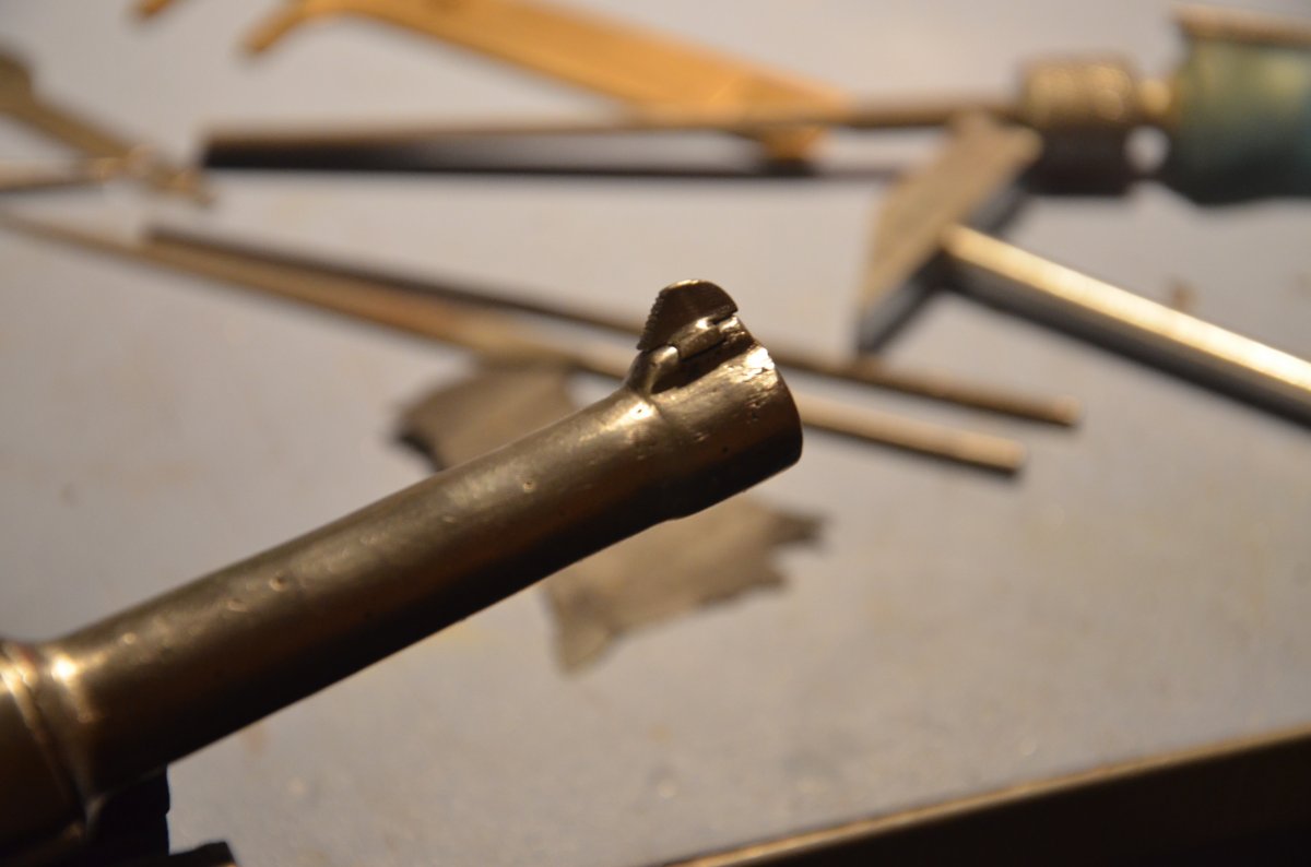

  19. S.R.A.K.A.
    50
    111
    552
    UA

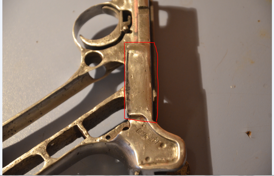

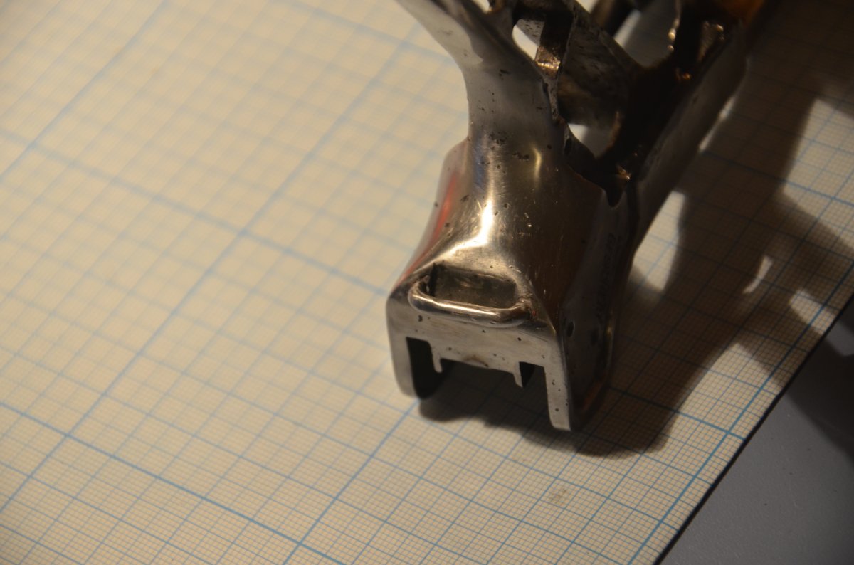

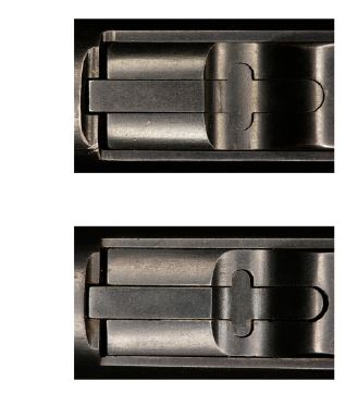

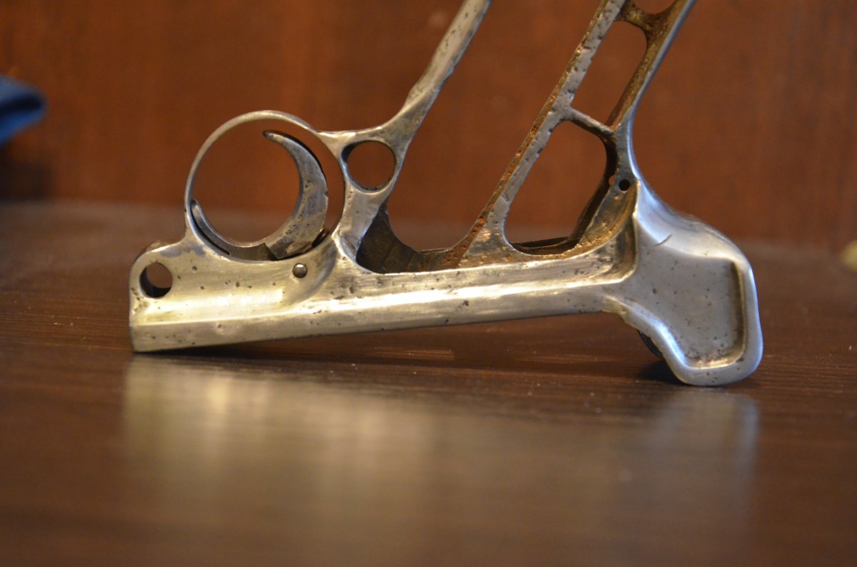

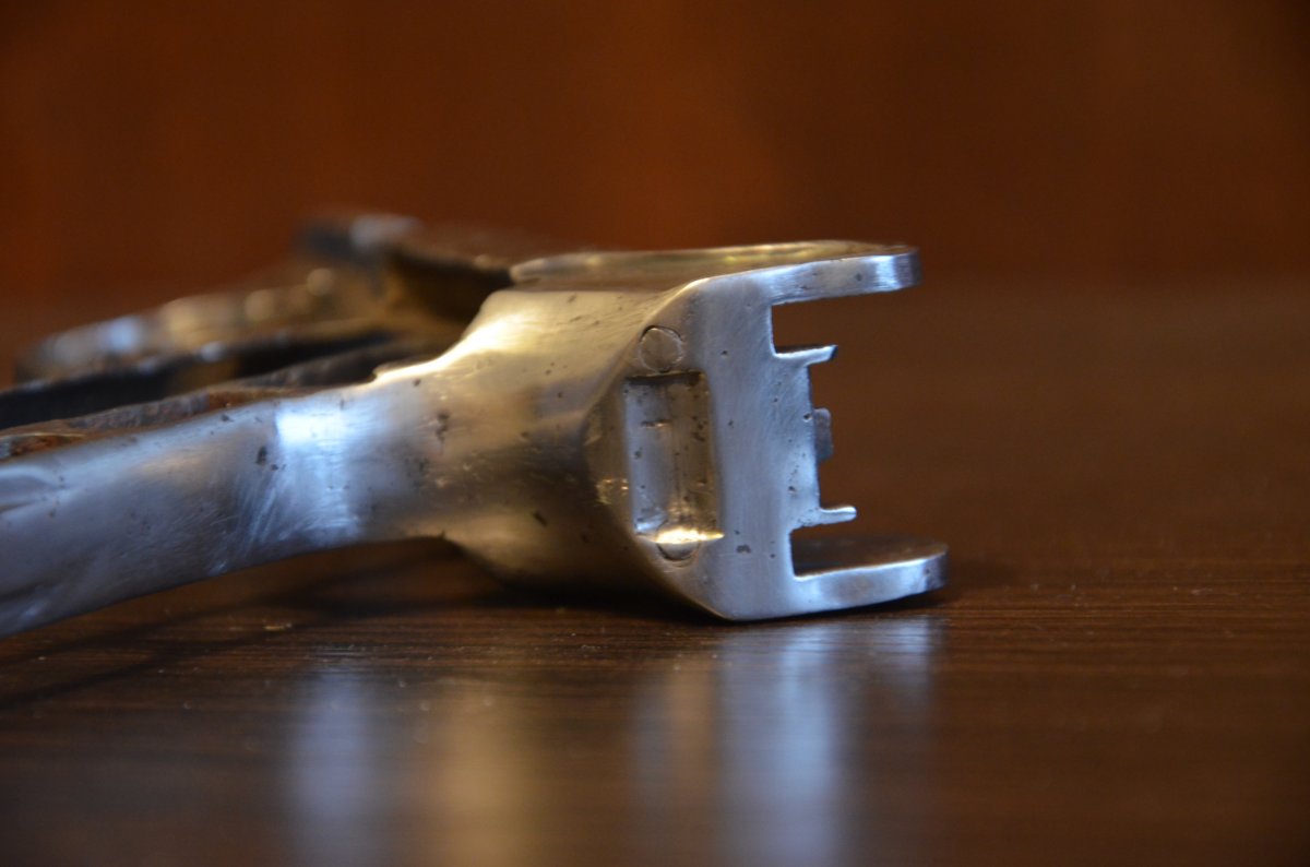

    на очереди доработка вот этой чертовой области -
    временем уже думал срезать под чистую и просто приварить лист металла по размеру (толщина его 1 мм ровно)
    но потом посмотрел сколько там нюансов...И оказалось проще наваривать/сошлифовывать.

  20. Goga1962
    Goga1962 Stabsgefreiter
    13
    16
    159
    Винница
    Я Вас приветствую!Просмотрев историю Ваших работ над дедушкой Лю-могу сказать, что Вы терпеливый и настойчивый, а это радует!По возможности не используйте в своем лексиконе "чертовский"-он Вам точно не поможет!Советами по восстановлению данного девайса помогу-спрашивайте.Например пружинку под кнопку экстракции магазина легко изготовить из набора щупов под №2.И тут не нужна часовая пружина! Пластинка 0,65 при обработке до нужных размеров будет прекрасно выполнять свою функцию!Под это платформу, которую Вы обвели заходит накладка а в прорезь пружина предохранителя.Ближе к спусковому крючку под этой платформой есть выборка фиксации под пружину экстракции магазина!Наплавить эту платформу можно подставив снизу медную пластинку обработав ее предварительно антипригарной жидкостью(что-бы не прилипла).В общем есть вопросы?Спрашивайте.Чем могу тем помогу!С ув.
  21. Goga1962
    13
    16
    159
    Винница
    Ну тут дело вкуса!Можете их(накладки) менять как перчатки.
  22. Goga1962
    13
    16
    159
    Винница
    Та-же история.Пружина разобщителя равно как и ЗЗ -тоже щуп!С ув.

  23. S.R.A.K.A.
    50
    111
    552
    UA
    спасибо за внимание к теме!
    по поводу изготовления некоторых запчастей -обращусь,а вот по поводу где какая щель,это я знаю) Каждый миллиметр уже изучен и вертится в голове..))
    Да,вот ту пластинку,что удерживает левую накладку - так и варил(подкладывая толстую листовую медь.Полуавтомат медь не варит ;)

  24. Goga1962
    13
    16
    159
    Винница
    С медной пластиной Вы правы!Я так и делал в свое время!Можно использовать графит в особо ажурных и сложных по геометрии местах!Вы магазин в шахту рамы пробовали вставлять?Если нарушена геометрия нижней рамы-будут проблемы.Да на разобщителе мне показалось слабый зуб!Может срываться ударник но это легко поправимо! С ув.
  25. S.R.A.K.A.
    50
    111
    552
    UA
    Да,там эта подвижная оська разобщителя чуть подшлифована.Если будет срываться из сверла новую забацаю.
    а вот по поводу подгонки магазина к шахте...это целая история....Неделю точно возился.
    И магазин вроде приобрел оригинальный,хорошего сохрана и внутрянка самого Люгера не так чтоб пострадала.Ну в общем при первой попытке магазин вошел сантиметра на 3..
    потом и внутренности шлифовал помалу,и подстукивал,и надфилями гулял по всей шахте...Ну в общем через неделю мучений и размышлений магазин относительно легко входит и выходит.Патрончики с помощью личины затвора вылетают шустро..)))
