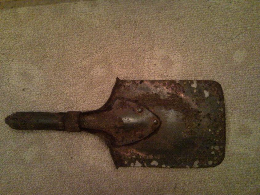

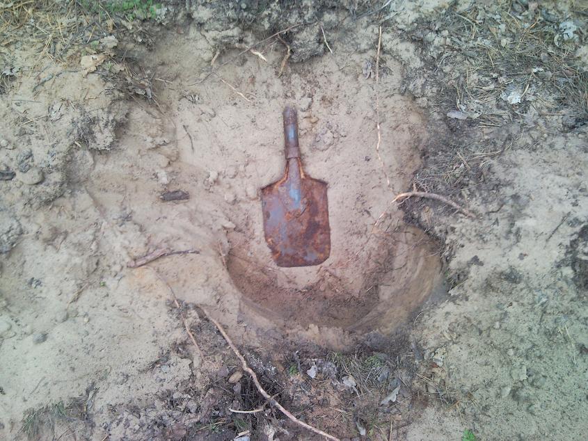

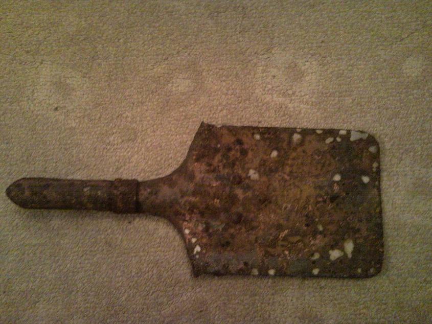

    выкопалась вот такая лопатка, вроде как РИА:
    хоть внешний вид и уставший, но металл оооочень крепкий, без утрат.

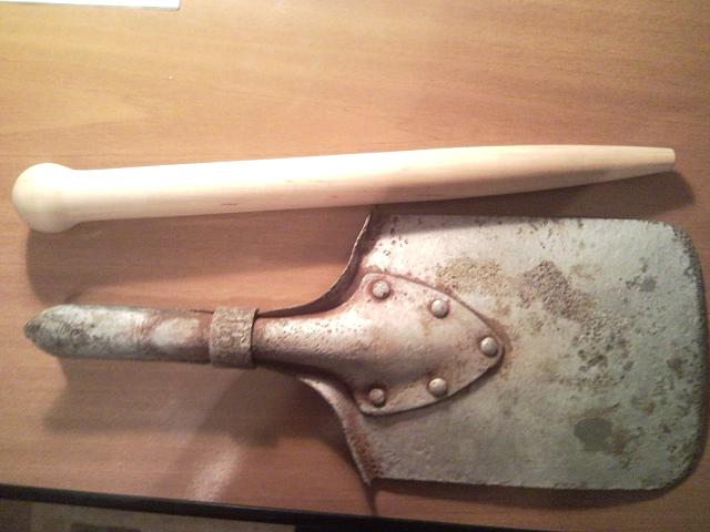

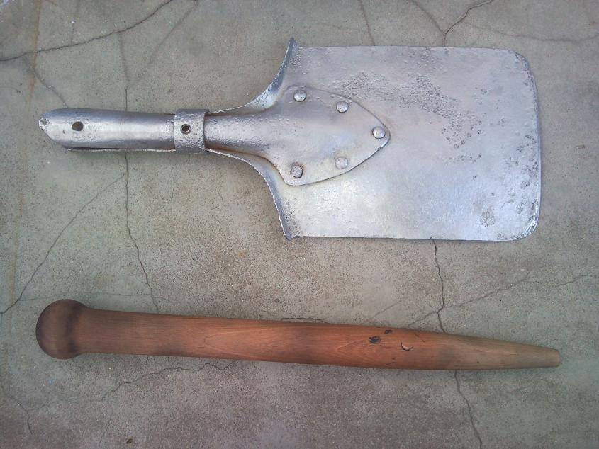

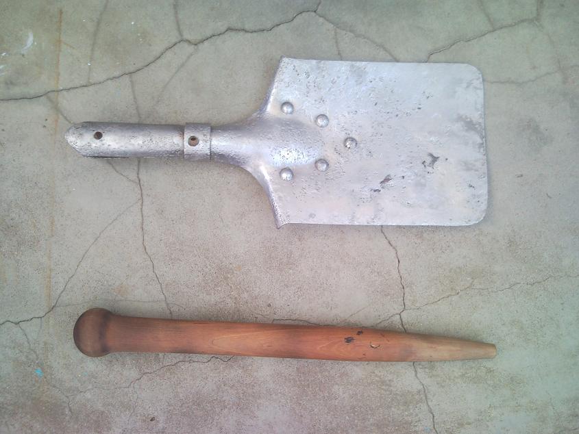

    лопатку в лимонку, за ручкой - к токарю. материал - ольха, поры мелкие, пахнет приятно :) Получилось вот так:
    лопатку довел до ума насадкой на дрель, срезал старые заклепки в перьях. ручку состарил:

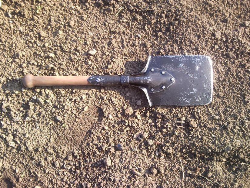

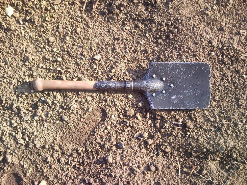

    на место старых заклепок - новые (заклепки из стали, по диаметру дырки. для меня важно было сохранить функциональность) Немного потрудился, но заклепал на славу, крепче чем было. Никаких компромиссов, лопата должна быть лопатой а не ММГ. По этой же причине обошелся без шпатлевки и грунтовки. Труъ-шная лопата состоит из трех вещей: железо, дерево, краска. Никаких саморезов вместо заклепок и никаких лаков и морилок. Всё по-чесноку.

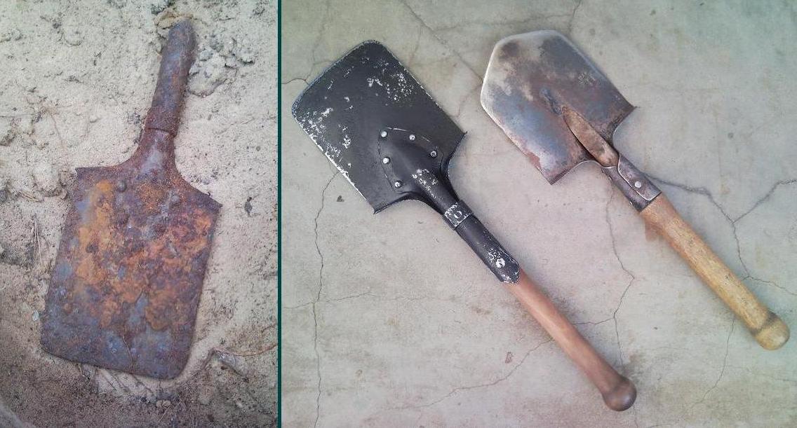

    Что было и что получилось:

    ручка удалась на отлично. села плотно, последние 2 см забивал об пол, можно было и без заклепок оставить, не вытащищь), в итоге длина = 56 см. идеально.

    После чистки клейм никаких ни повылазило???
  4. andymax
    andymax Stabsgefreiter
    100
    Kiev
    неа, не вылезли. склоняюсь к тому что их не было изначально, т.к. даже следов от них нет.
