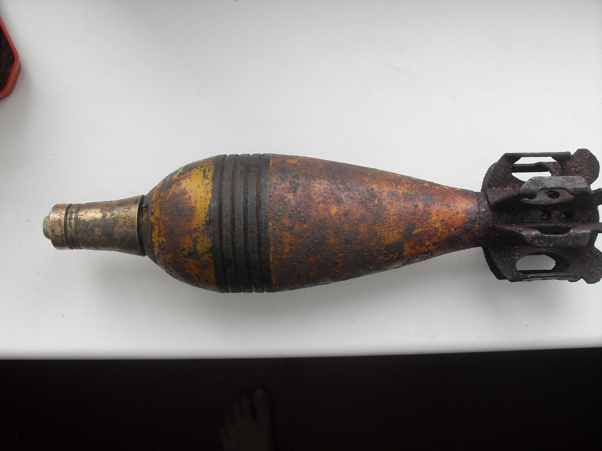

    на форуме обзавелся вот таким летуном, гдето 60% родного окраса, есть чернильные клейма, только из-за ржавчины клейм не видно и много краски.... я много читал про чудо щавельку, так вот хочу спросить можна ли ее применить на етом предмете, краску та что имеется не розьест???

    Да вам тут чудо жавелька не особо поможет...
    Можно попробовать.. но под постоянным контролем!
    через каждые полчаса вынимать и чистить!

    А про мыло кто что скажет??? или мыло тоже не поканает???

    Мильний розчин має дещо слабшу дію,та як він вплине на чорнило мені невідомо.

    Почитайте в этом разделе тему "О пользе мытья касок". Я думаю, что это именно Ваш случай.

    Как правильно отметил уважаемый CFC - щавелька в этой ситуации поможет вряд ли. Я обрабатывал подобные "желтушки" лимонной кислотой, при этом черные буквы слегка бледнеют, но вполне читабельны.

    Крепкий раствор лимонной кислоты , постоянный контроль , через каждые 15-20 минут . Протирка бочков мягкой частю кухонной губки . Затем в раствор соды , промывка и сушка феном . Натирка трансформаторным маслицем . )))

    С каких это пор лимонка стала лучше чем щавеленка в деле проявления краски?Под бурыми пятнами будет краска.Только щавеленка.Слабый раствор,постоянный контроль, потом нейтрализация содой.

    Слабый раствор, ето какое примерно соотнощение води и к-ты?

    Примерно грамм 50 на 5 литров воды.Лучше в горячую воду, процесс пойдет быстрее.

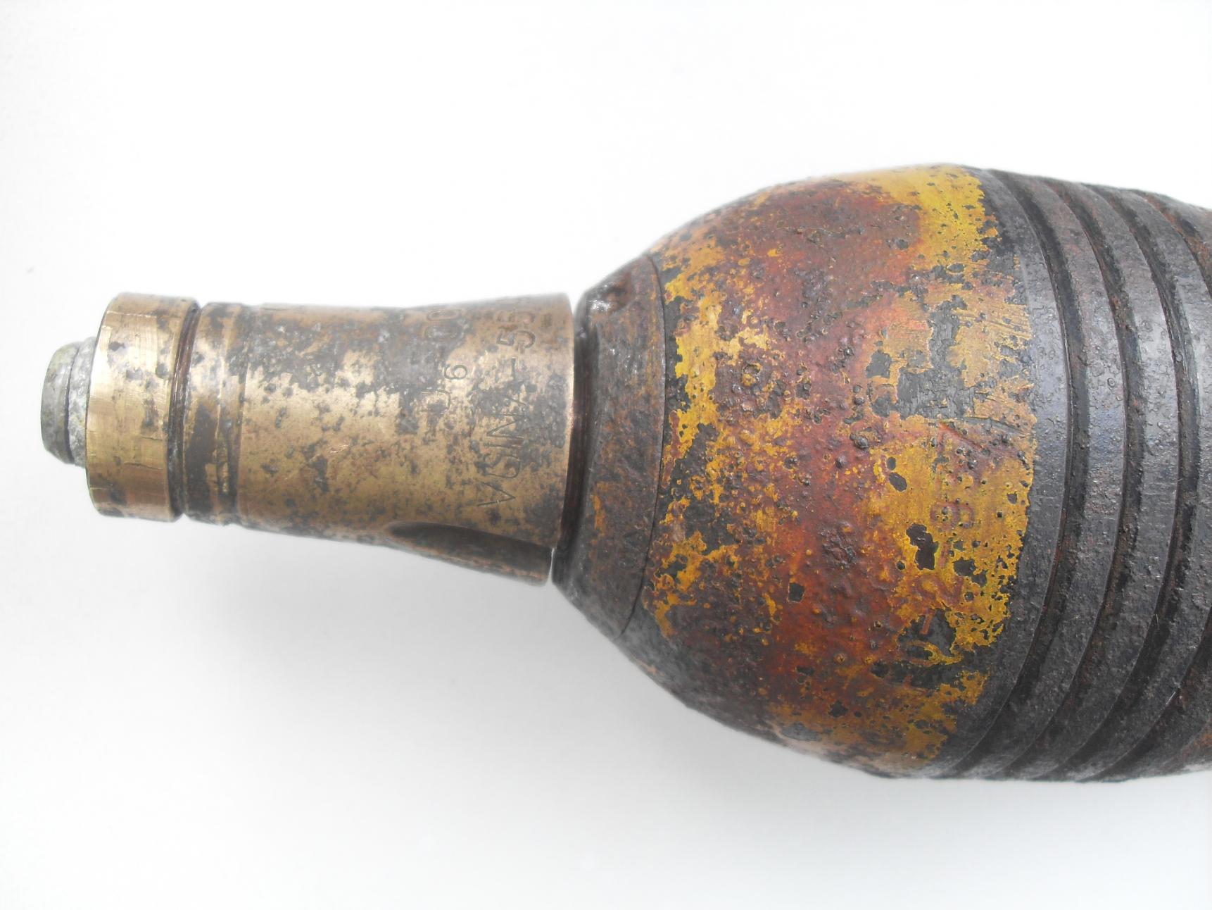

    Профи у вас у всех есть опыт чистки именно таких мин ?
    Щавелька и лимонка это убийство для этого предмета !
    самое простое решение : обработать туалетным утёнком , с тем учётом что раньше она необрабатывалась маслом или вд-40 !

    У меня есть опыт чистки именно таких :) Только мои были покрашены преимущественно черной краской и только верх -желтый.Не надо ее в щавельку.Каски можно,а ее не надо.

    Окей, спасибо,будем пробовать утенком чистить, только как ее, в роствор закинуть (вода+утенок) или просто налить поверху утенком??

    а что в том утёнке? вы читали? там либо та же щавелька, либо покруче соляная кислота!

    Я ж писал - чистить ее -может нет смысла.. ржавчина там где есть - до металла! эти коричневые пятна- не факт что лучше будет после чистки..

    у мины под краской ржавчина 90%, даже может дыры есть а в них чёрная ржавчина, лучще мину законсервировать.

    и как ее законсервировать???

    Выварить в парафине или в воске (что есть)

    И сколько варить примерно надо? есть парафин... воск врятли)

    Перед вывариванием в парафине летуху просушите с часик при t, от которой не повредится краска. В парафине варить минут 20, не перегрейте парафин - вспыхнуть может аки бензин (от открытого пламени).
    Сам варил железяки, консервирует норм. Книги пишут, что процедуру эту необходимо повторять каждые 5 -7 лет.

    обработай просто вд-40 !

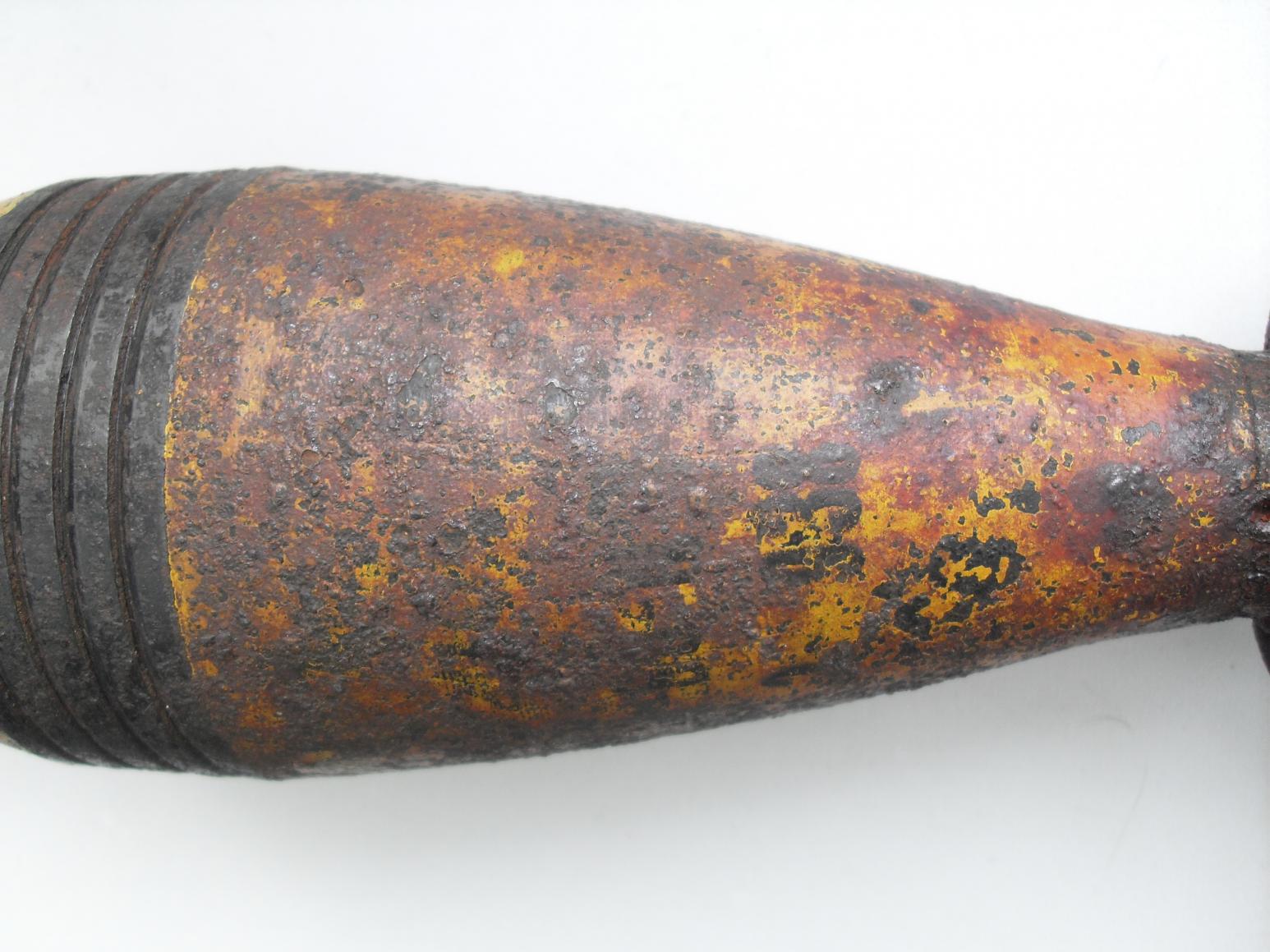

    есть подобный летун краски также..не чистился только в воде помыл... поможет ли утёнок?если да то всё таки как его розводить надо?

    В міцний розчин на 20хв? Лимонна кислота негативно впливає на фарбу,кольор зміниться-стане світлим,а за 20хв і взагалі облізе.

    Цвет измениться от применения любой агрессивной химии (и от щавельки в том числе), вопрос в другом если лимонка цвет осветляет (абсолютно согласен !), то щавелька например меняет оттенок (обычно в зеленовато-голубоватую сторону). Если после лимонки и дезактивации дей-я кислоты, покрыть предмет ВД-шкой то краска потемнеет примерно до исходного варианта.
