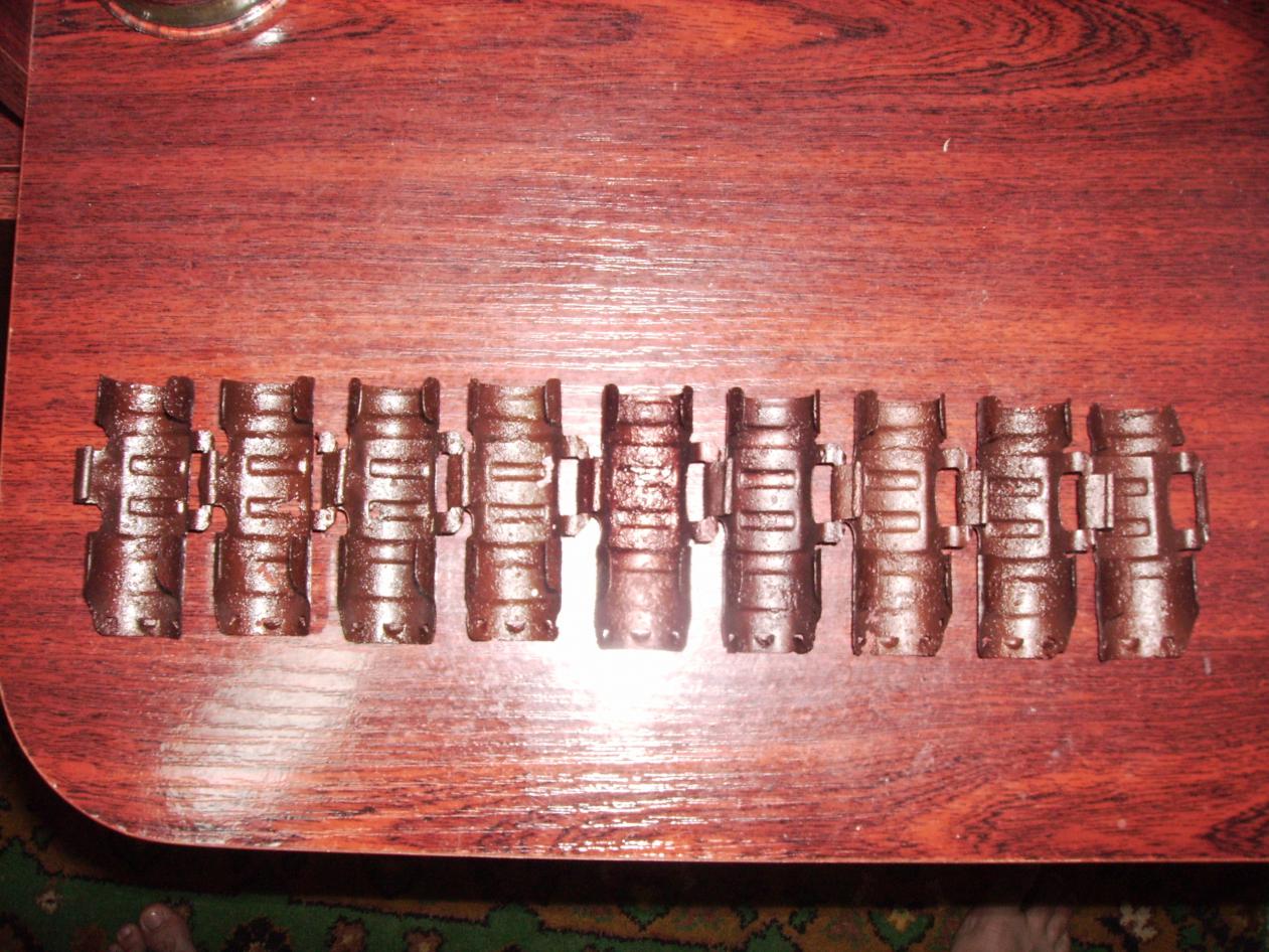

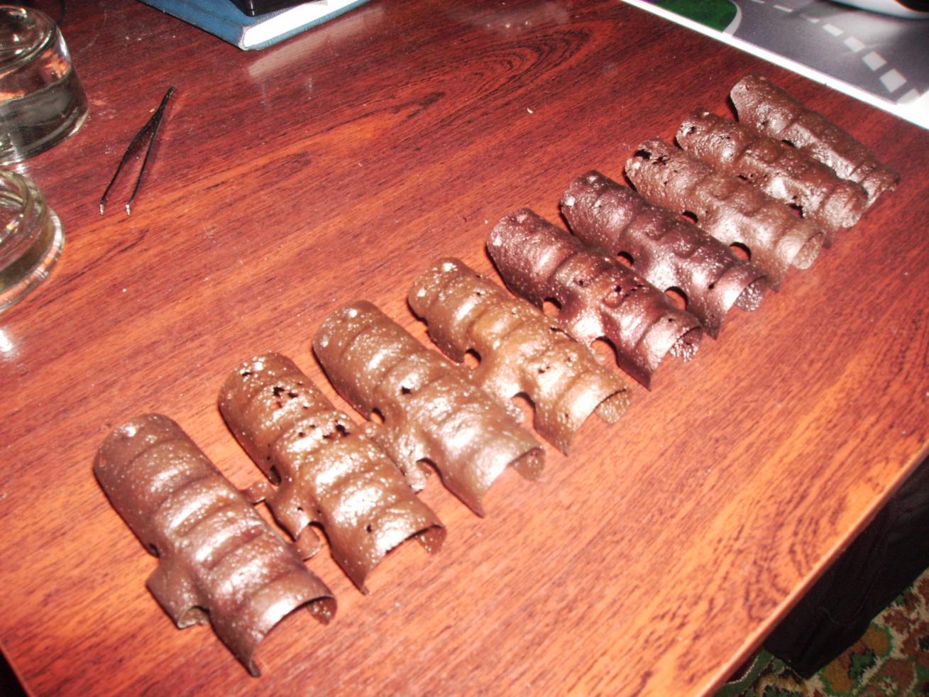

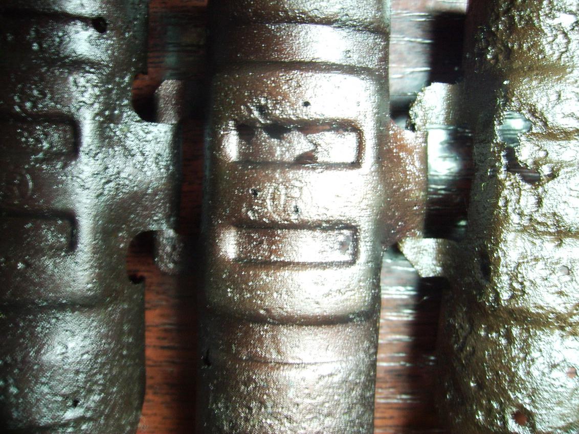

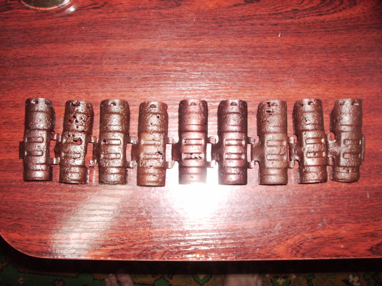

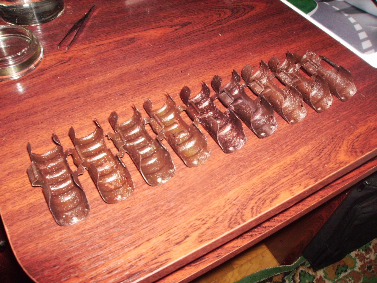

    А вот и моя, лично найденная, лично восстановленная. Сохраняются в земле они очень плохо, как и гильзы для неё. Что б было понятно - это количество рассыпных звеньев удалось выбрать с парочки больших ведёр таких звеньев. А гильза е сохранилась ни одна нормально, все в гауно.:mad:Люфтплац рулит:smile_12:
    Как забавно красно-коричневый цвет нового воронения почти совпал с цветом столаo_O...
    Рецепт: пескоструй - раствор ортофосфорной кислоты - промывка - вытирание влаги с поверхности - очистка крацовочными щётками - заводское воронение - протирка маслом.
