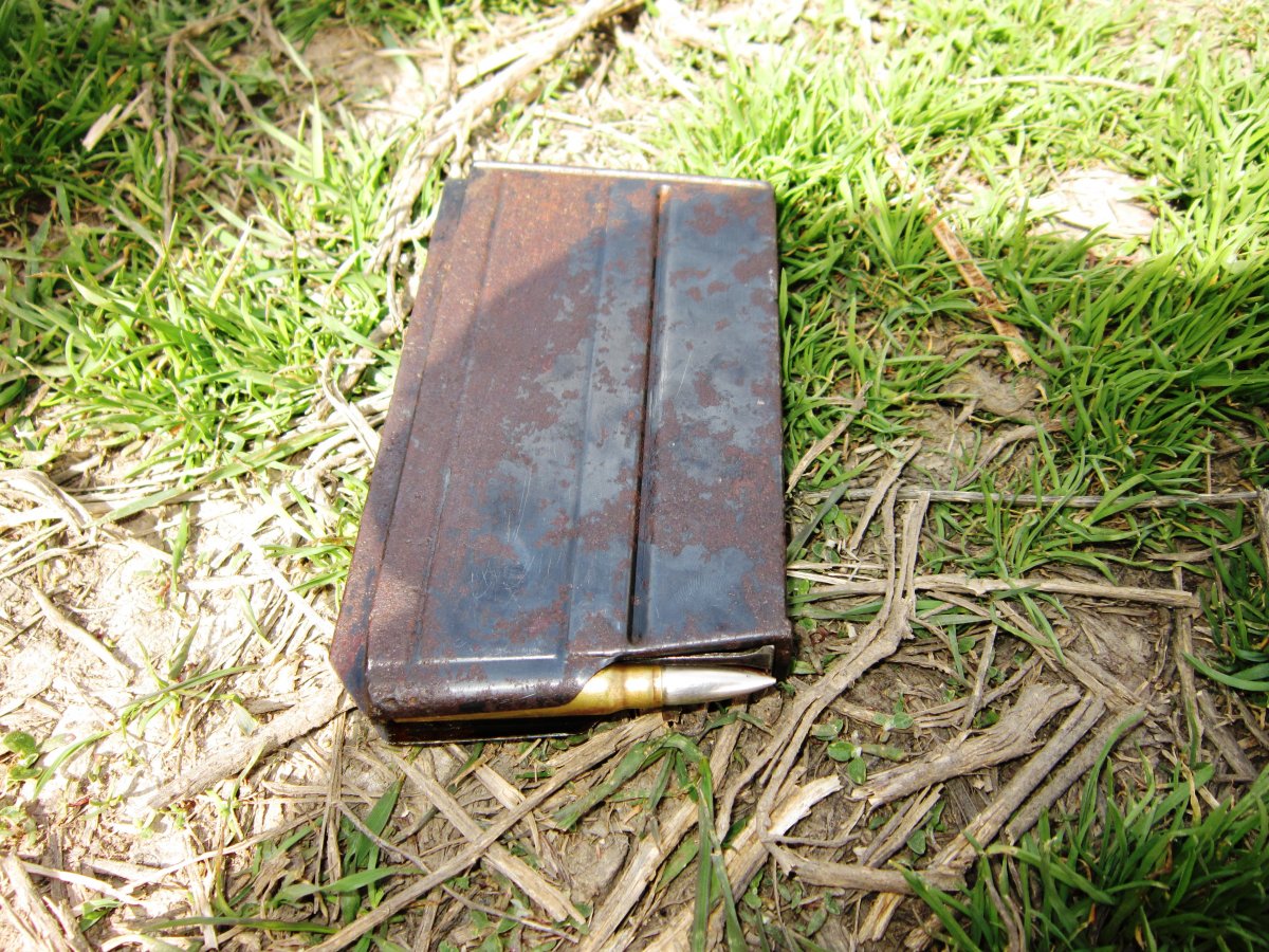

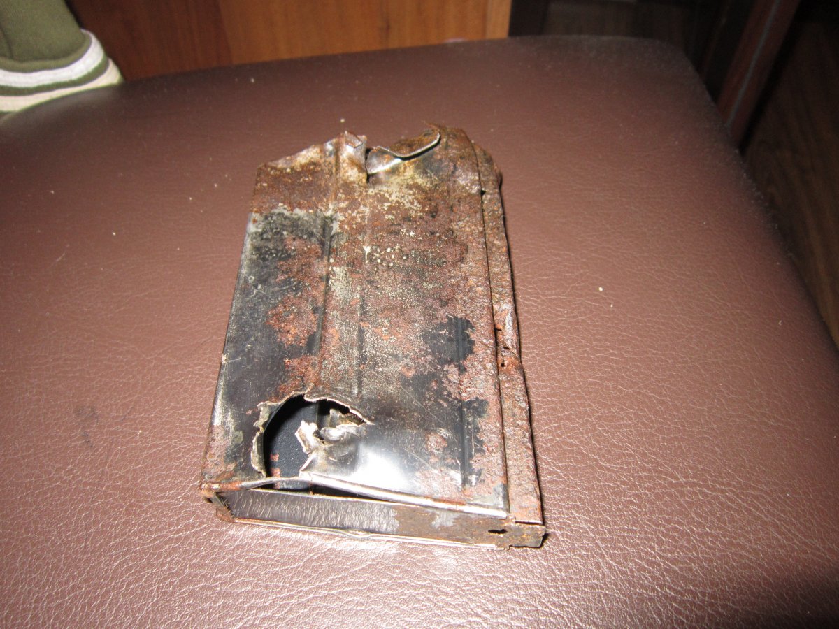

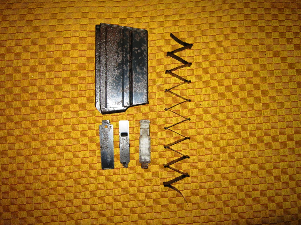

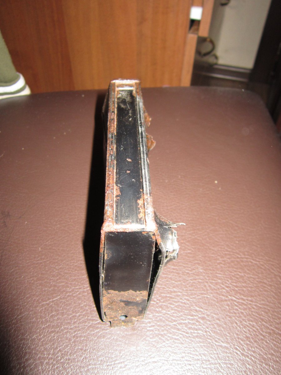

    Приветствую уважаемое сообщество!
    Вот решил поэкспериментировать с привидением в божеский вид копаных предметов сохранивших оригинальное воронение. В качестве «подопытных» магазины к ручному пулемету ZB 26/30 использовавшемуся румынскими войсками.

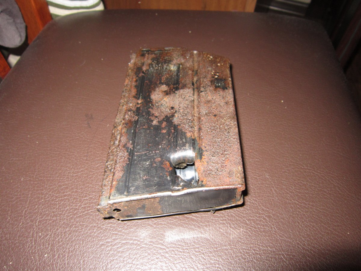

    Надо признать качество воронения очень высокое – сохранилась глянцевость и идеальная гладкость вороненых деталей - это хорошо заметно внутри корпуса, воронились все детали кроме планки-подавателя. Некоторые детали – донная планка, торец – имели выраженную «пилу» и прорехи – это устранялось путем напаивания изнутри пластинок жести с последующем шпаклеванием и окраской.
    Сам процесс очистки – для начала «купание» в керосине с периодическим протиранием зубной щеткой с коротко обрезанным ворсом. По случаю раздобыл т.н. «авиационный керосин» - его растворяющая ржу способность оказалась гораздо выше чем у обычного. После «керосиновых процедур» - кипячение в масле-отработке. Ну а дальше обработка ржавых поверхностей преобразователем ржавчины.

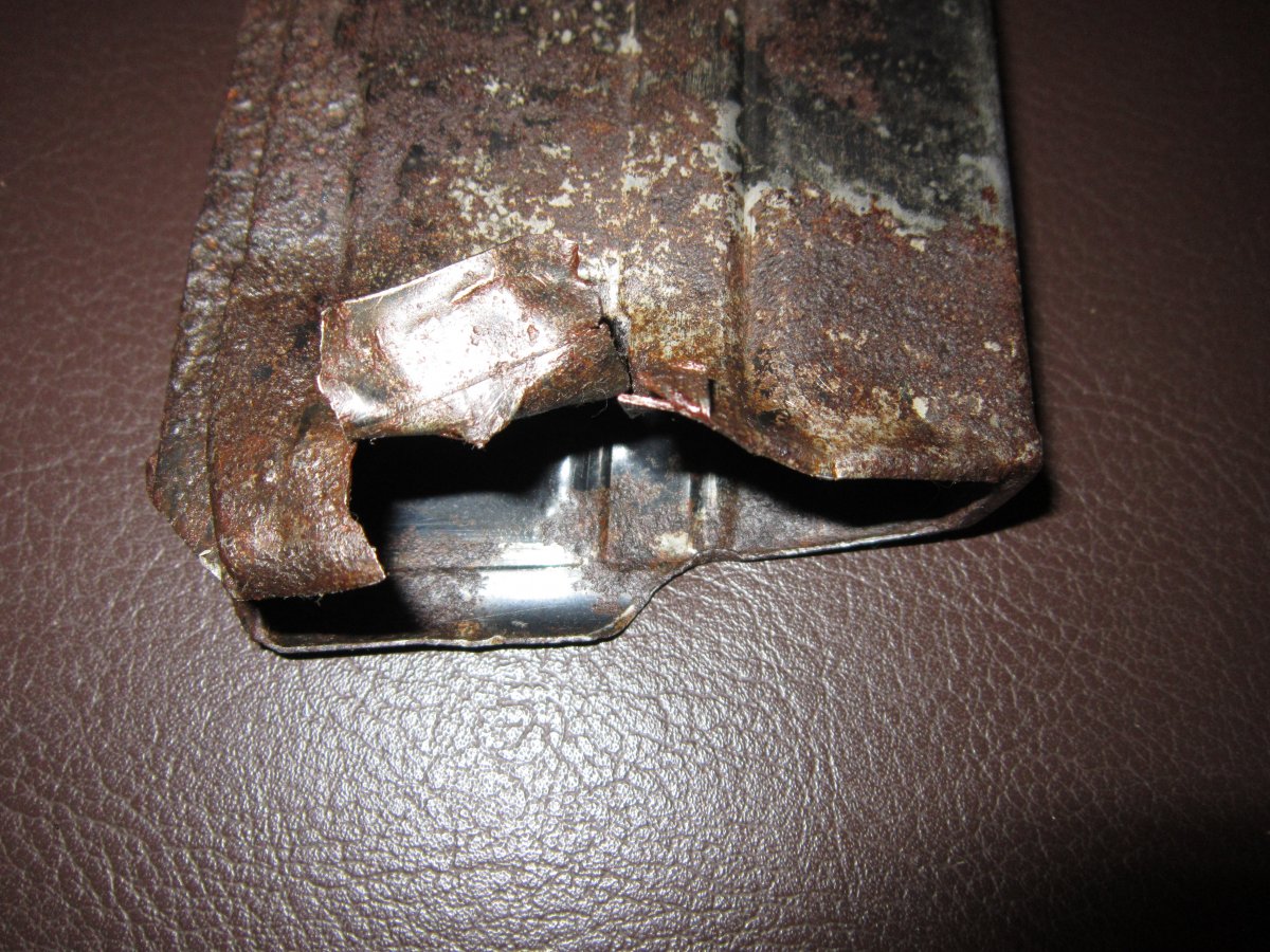

    Устранение "пилы".

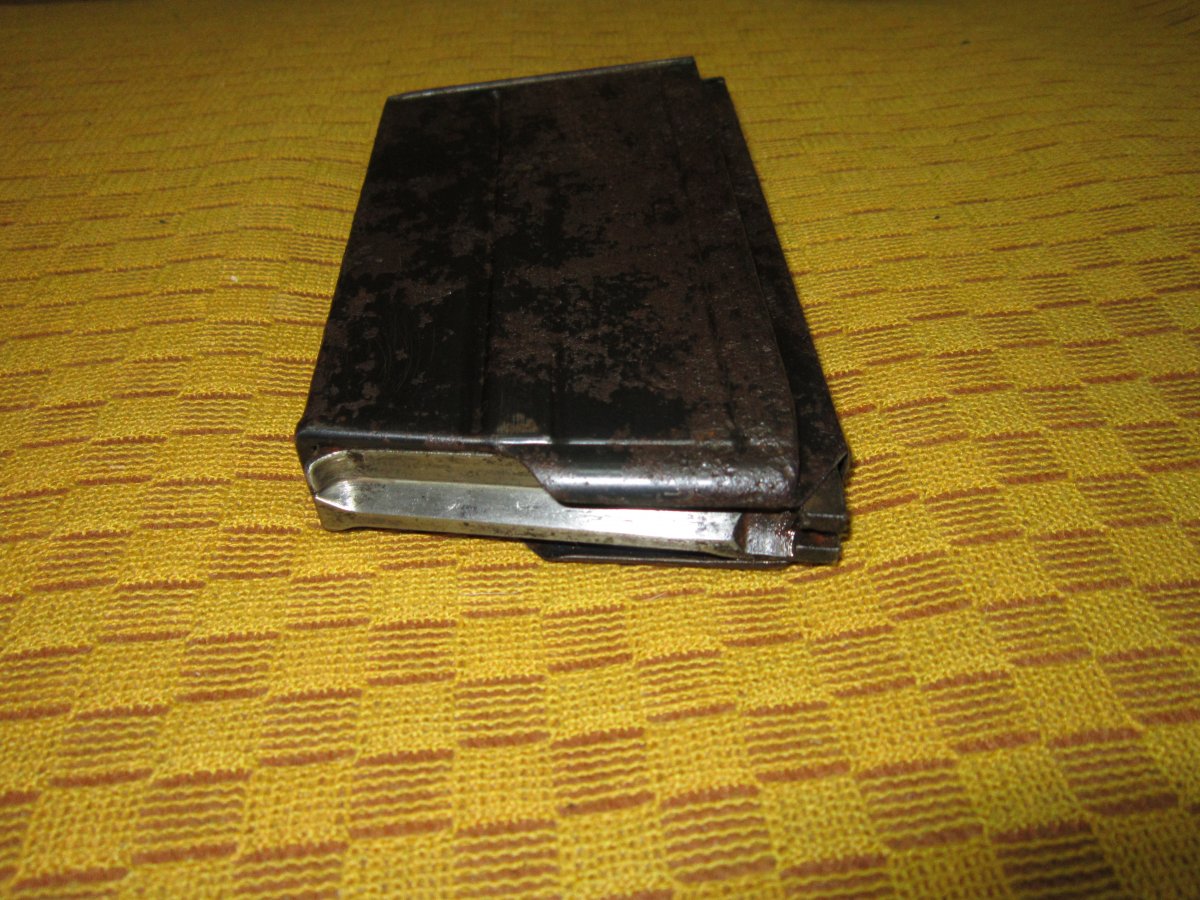

    Итоги.

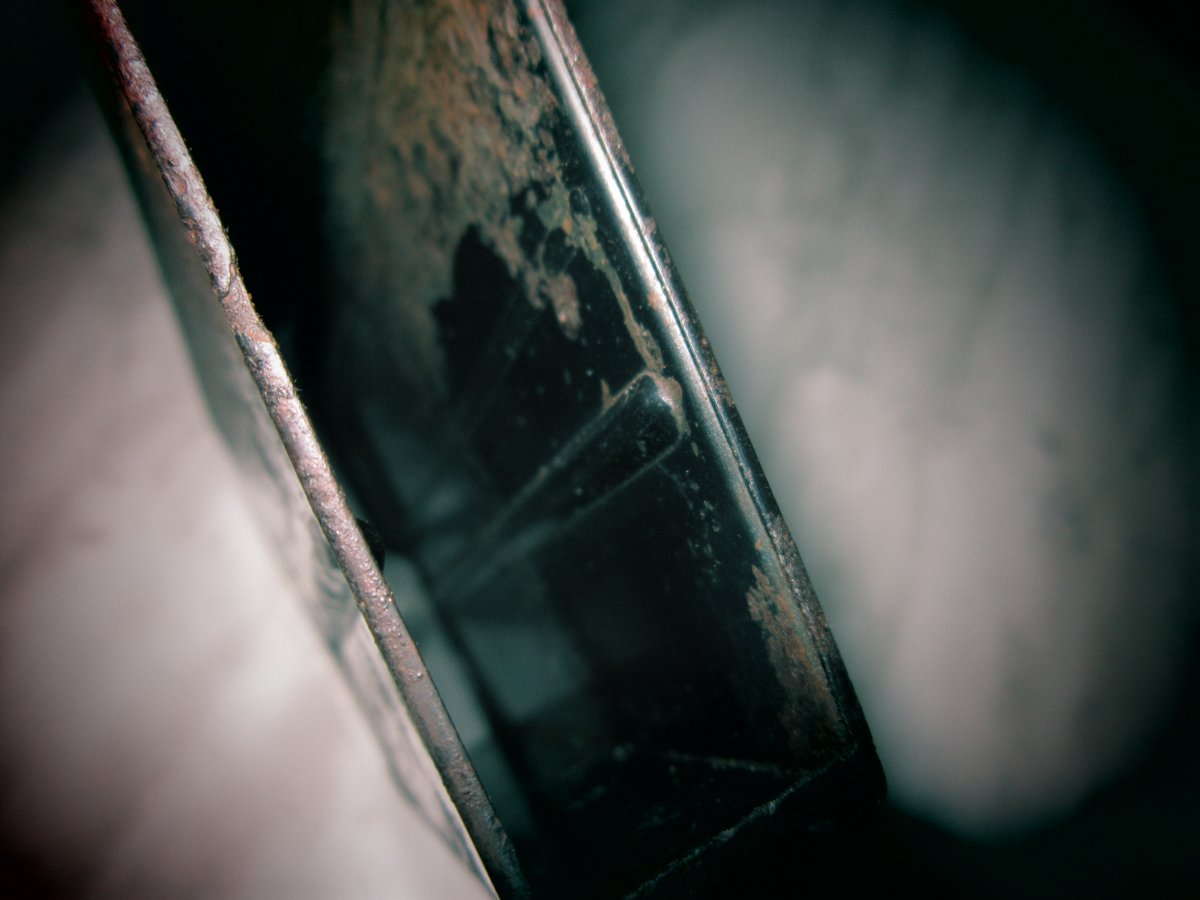

    Ну разве что уже в готовом виде.

    Или я что-то не понимаю, но ржавчина-то на магазине осталась.
    Julio1988, Stach, 663 та ще 1-му подобається це.
  8. Рихард
    Рихард Major
    4.893
    Одесса, Украина
    Все именно так! Ржавчина осталась, моя задача была сохранить воронение. С такими предметами есть несколько вариантов "развития событий" :
    Вариант 1 - прокислотить предмет, запаять раковины и дефекты, покрыть "холодным воронеием";
    Вариант 2 - также прокислоить/либо электролиз, зашпаклевать раковины/дефекты, окрасить чёрной краской "под воронение"...при этих вариантах (возможно коллеги-реставраторы назовут ещё варианты) предмет приобретает вполне "респектабельный вид", но полностью утрачивается "родное" воронение, а для меня это было недопустимо. Так как сохранить воронение устранив при этом ржавчину не представляется возможным (во всяком случае я такого способа не нашел ) то получилось в итоге то что получилось - предмет имеет "копаный" вид с сохраненным первозданным воронением.

    щавелькою не пробували іржу знімати?
    Рихард подобається це.
  10. Рихард
    Рихард Major
    4.893
    Одесса, Украина
    [QUэто="Teodor Pauli, post: 9063391, member: 18617"]щавелькою не пробували іржу знімати?[/QUOTE]
    Я до этого магазина пулеметного - экспериментировал на вороненых предметах и пришёл к неутешительному выводу - любые кислоты (!) в любых концентрациях (!) для работы с вороненым металлом дают отрицательный результат! Так например щавелька делает вороненую поверхность темно-серой и лишает глянцевости (проверено лично мною!). Насчёт ржавчины на моих фото могу сказать точно - под этой ржавчиной вороненой поверхности нет, это лишь ржавый металл.
    663 подобається це.
