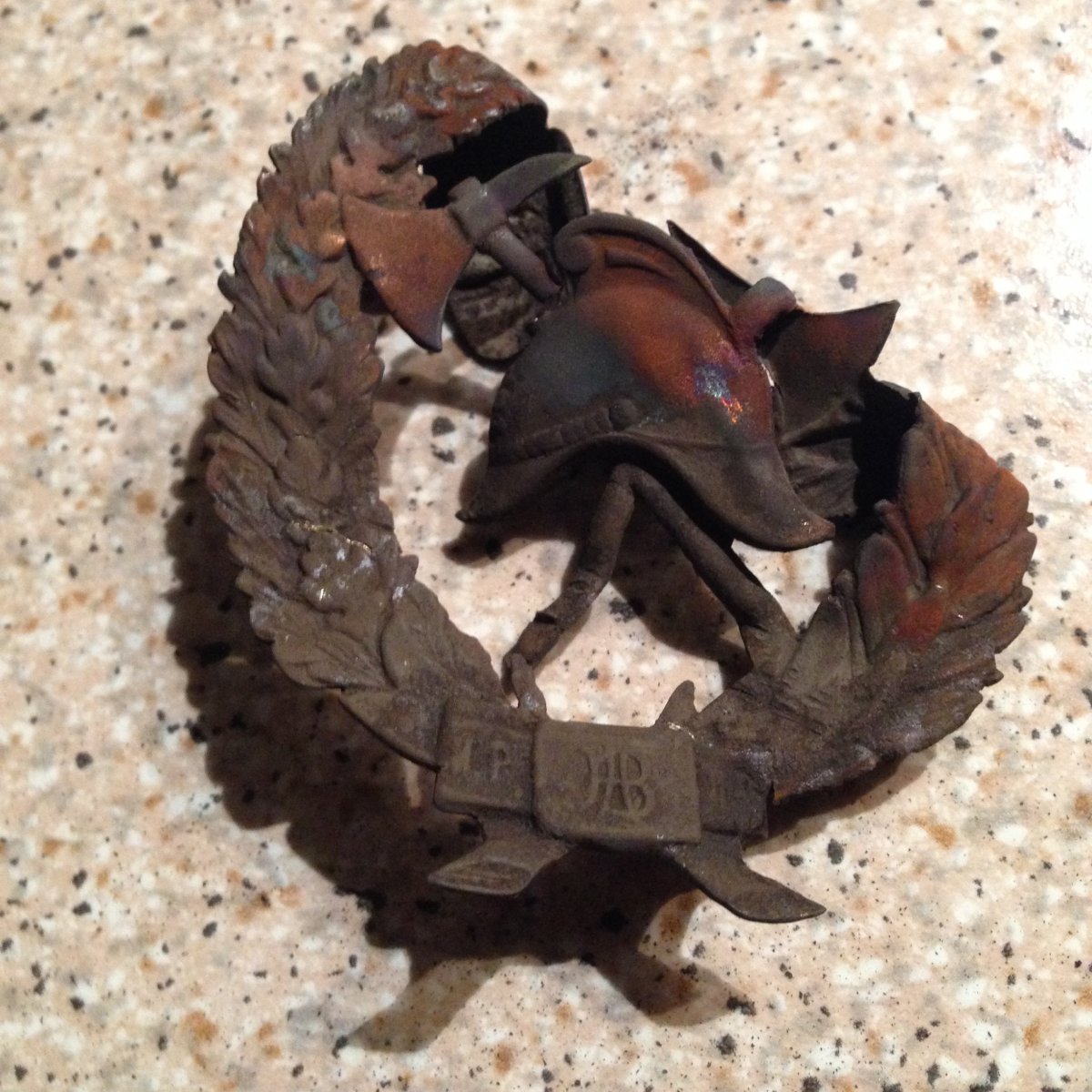

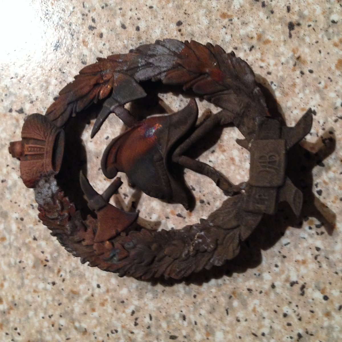

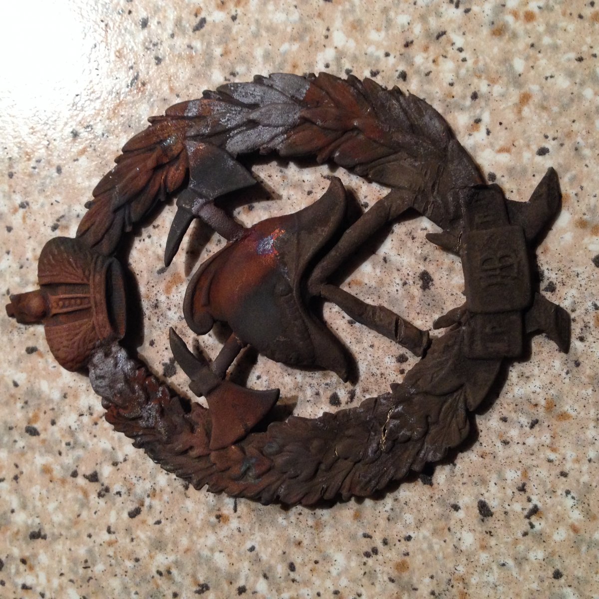

    День добрый! Есть представленная ниже кокарда пожарного, до 1917 года, материал латунь, крепкая. Жизнь лихо её закрутила в прямом смысле слова.
    Теперь нужно всё исправить, вопрос как это сделать правильно и не нанести вред предмету.

  2. ALEKS81
    ALEKS81 Oberstleutnant
    18
    32
    4.822
    Прилуки
    Пробовать греть и ровнять.
    Birga и ворошиловский стрелок нравится это.
  3. ivanovich 2
    ivanovich 2 Stabsfeldwebel
    991
    Только греть!и окуратно сравнять.
    Birga нравится это.
  4. svk063
    svk063 Stabsfeldwebel
    1.382
    Россия Самара
    Разгибать по немного , с промежуточным прогревом , следить за трещинами ,
    Birga нравится это.

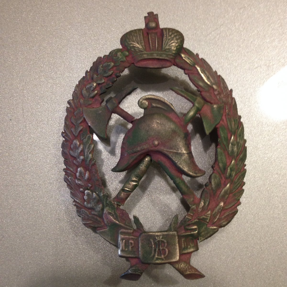

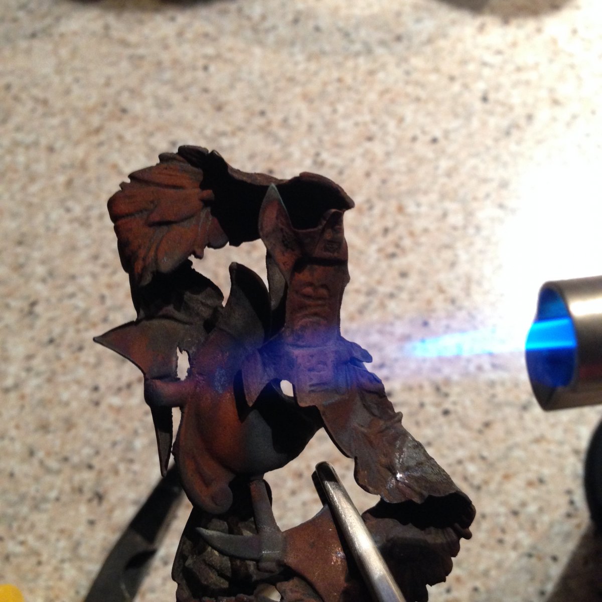

    Собственно почитав тематические разделы и форумы по реставрации, решил править кокарду сам.
    Выяснил, что термическая обработка латуни заключается только в отжиге. Отжиг латуни позволяет повысить ее пластичность. После отжига латунь становится мягкой, легко гнется. Как раз то, что мне нужно. Для отжига латунь нагревают до 500° С и дают остыть на воздухе при комнатной температуре.
    я взял газовый паяльник и стал греть до темно-коричневого цвета (заметен в темноте) IMG_4953.JPG
  6. Birga
    Birga Stabsgefreiter
    120
    Украина, Киев-Донецк

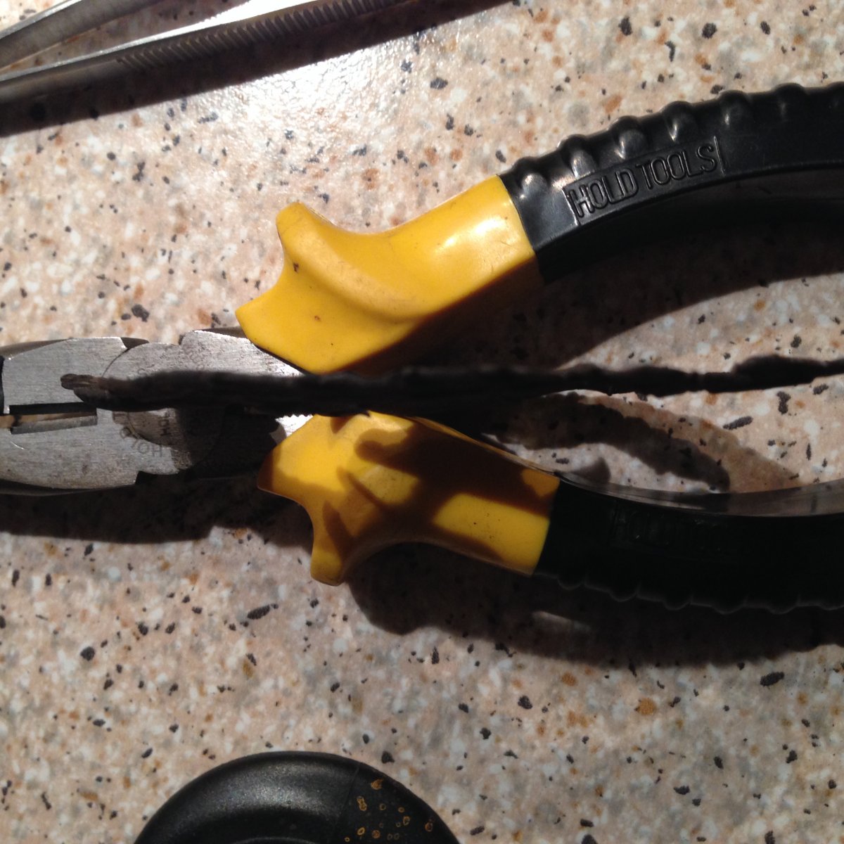

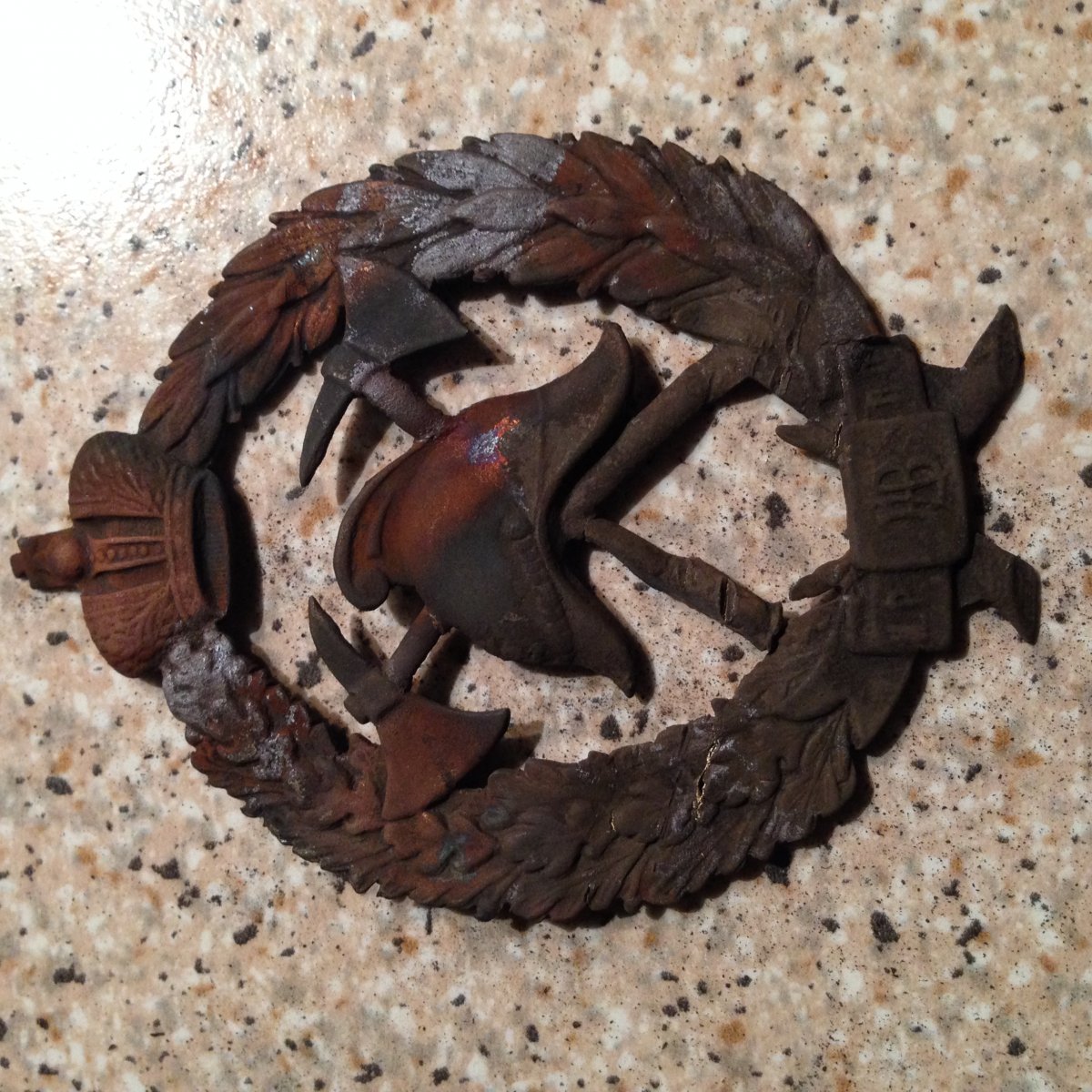

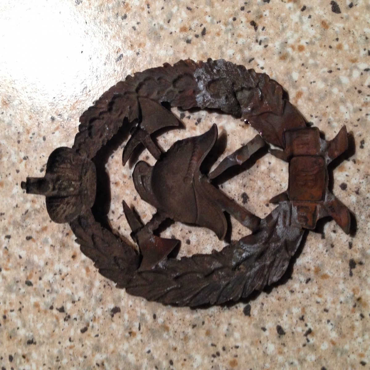

    после остывания стал ровнять, очень медленно и аккуратно, плоскогубцами, обмотанными изолентой

    Затем помывка зубной порошок

  8. Birga
    120

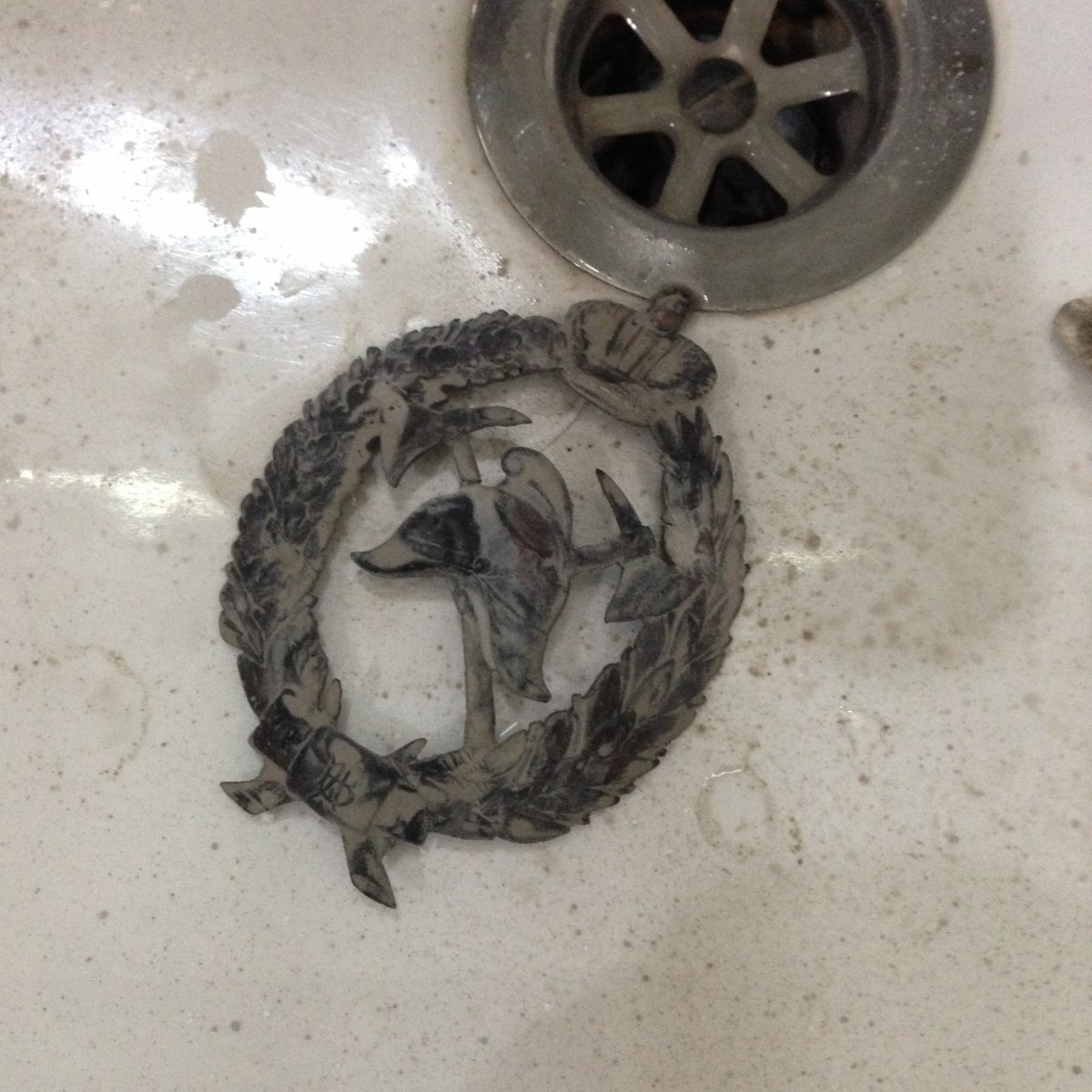

    После обработка слабым раствором азотной кислоты, но предмет покраснел, вымылся цинк((
    ivanovich 2 нравится это.
  9. Birga
    120
    После прошелся постой гои и вот собственно результат
    Артур Ярый, li4nost, Simysh и 5 другим нравится это.

  16. АСИРИС 1984
    АСИРИС 1984 Hauptmann Клуб взаимопомощи
    13
    15
    3.930
    Белая Церковь
    Красноту можно убрать ортофосфорной кислотой,с ув

  17. Birga
    120
    Спасибо, АСИРИС 1984, буду знать.
    Такой кислоты не было под рукой, пришлось экспериментировать. Собственно весь процесс был сплошной эксперимент.

  18. фандик
    фандик Oberleutnant
    2.581
    Саня , на сколько я знаю , совсем не подходящие кислоты
    -Уксус запросто может скушать краску вместе с окислами.
    После "купания" латуни:
    -в лимонке,
    -солянке,
    -преобразователе ржавчины (ортофосф., фосфорная кислота),
    -уксусной……., латуняшке может наступить гаплык .
    663 и ALEKS81 нравится это.

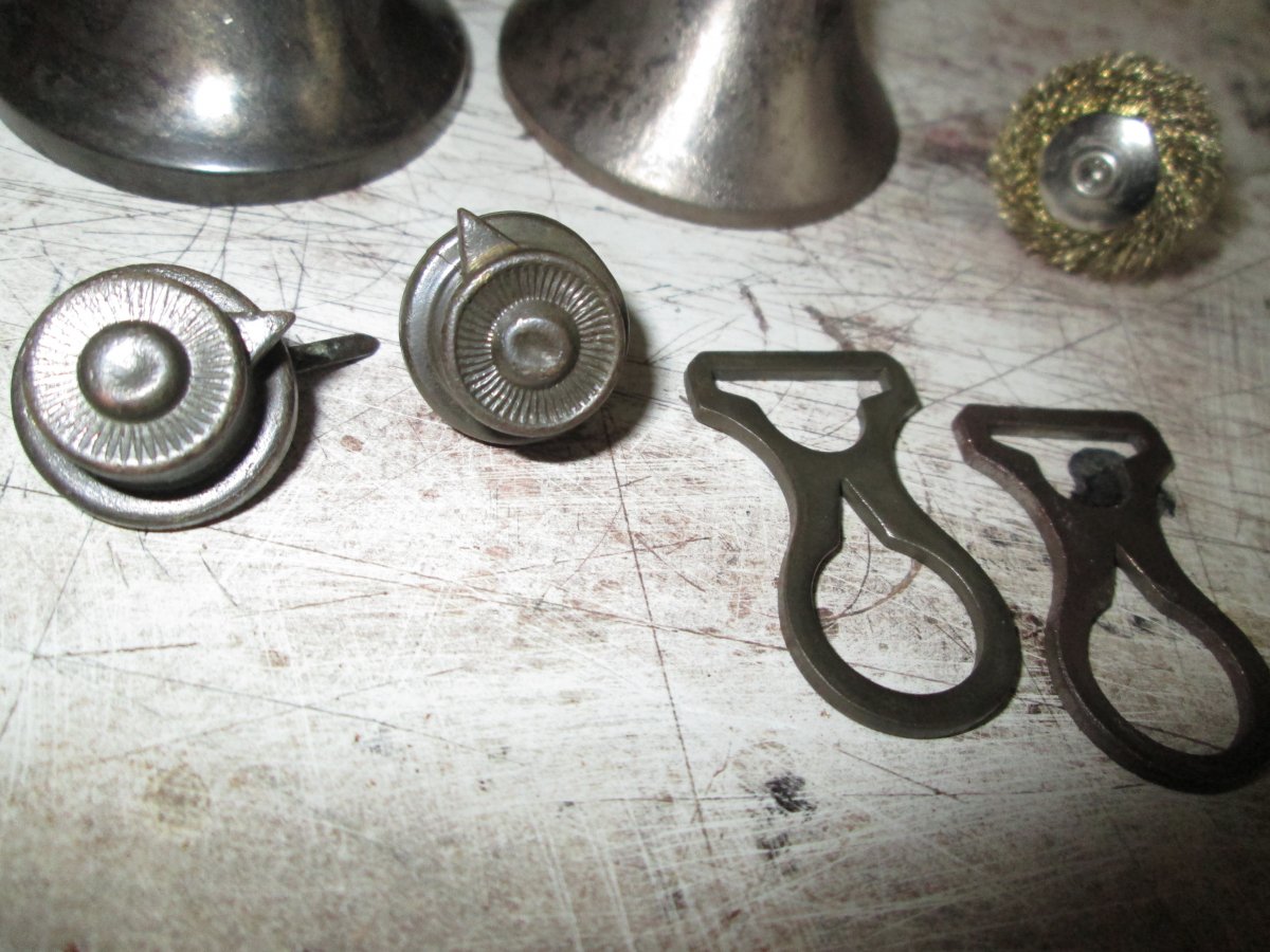

  19. фандик
    фандик Oberleutnant
    2.581
    Латунь хорошо чистится щавелевой кислотой . Изделие окунаю в раствор щавельки и оставляется на 5 минут. Поверхность темнеет, тогда под проточной водой чистится тонкой латунной щеткой, слазит вся дрянь и счищается темный налет. Поверхность становится красивого темно-медного или шоколадного цвета. После засыпаю мокрую поверхность слоем обычной пищевой соды и минут за 5 смываю и вытираю. Результат на лицо . IMG_0148.JPG IMG_0152.JPG
    ALEKS81, tankis и 663 нравится это.

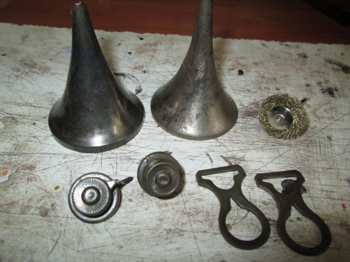

  20. АСИРИС 1984
    13
    15
    3.930
    Белая Церковь
    Все Юра основано на личном опыте,после ортофосфорной не одна кокарда и пуговица не пострадала,в конце работ нейтрализация содой естественно,изделия очищеные таким способом до сих пор здравстуют.Добавлю что я использую тяжелые кислоты только тогда когда нужна "голая латунь"-во сновном пользую хозяйственное мыло-патина золочение остается,да кстати очень хорошо использовать ортофосфорную кислоту для чистки мельхиора
    663, ALEKS81 и Birga нравится это.
  21. АСИРИС 1984
    13
    15
    3.930
    Белая Церковь
    Вот пуги мельхиоровые очищенные ортофосфорной кислотой, а также окантовка козырька копаная с пикеля из латуни
    ALEKS81, Birga, 663 и ещё 1-му нравится это.
  22. Birga
    120
    Да, честно говоря предмет из латуни, после обработки раствором азотной кислоты, потемнел впервые. Очищено подобным образом было не мало предметов, очевидно свою роль сыграл отжиг и малое количество цинка в кокарде.
