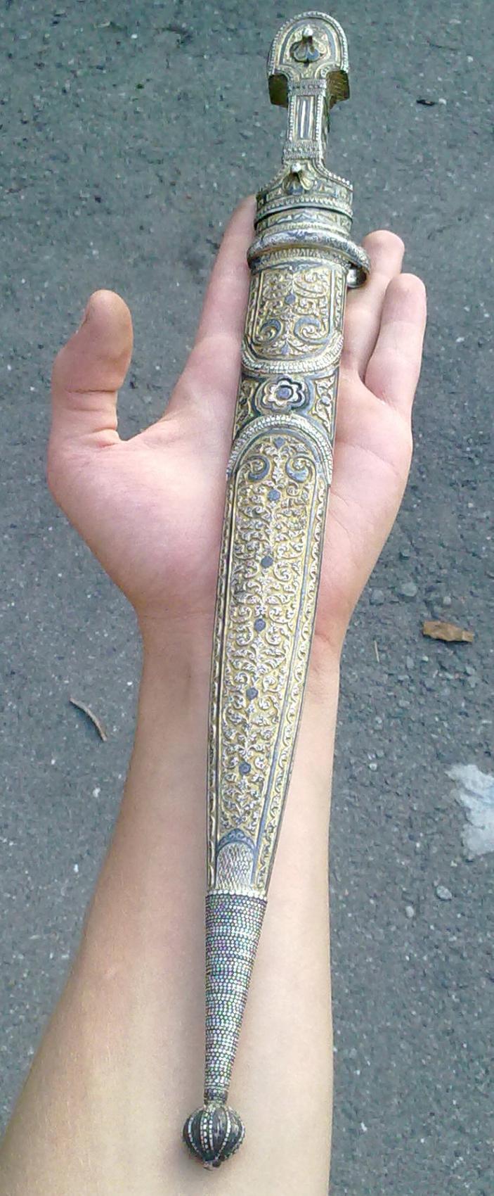

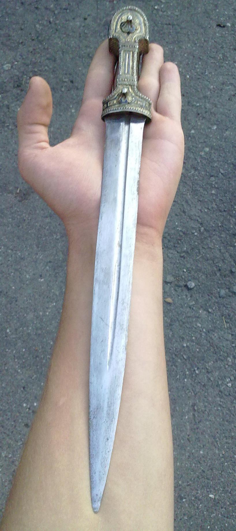

    Нашел недавно от такой кинжал,почистил-помыл-внешний вид хороший.Но вот клинок убивает.:confused:o_O Хто-то пытался точить,причем неудачно-клинок за**али.:smile_5:Думаю пройтись "четыремя нулями" до зеркального состояния,стоит-ли?Или кто еще что-то порекомендует?Или,лучше оставить как есть?

    полернуть надо! будет прикольней смотреться!

    XIX век!? Можно и полирнуть, но станет ли он дороже!
    на нем длинная история в каждой царапине.

    Думаю стоит травануть и посмотреть что за сталь. Возможно слоенка (на фото не увидел) тогда стоит отполировать, оставив крупные царапины, просто сукном с полировальной пастой, без всяких шкурок. После чего проявить узор клинка.
    Ну а если простой однородный клинок, я бы просто отполировал до зеркального состояния, при этом оставив крупные зарапины как следы истории.

    яб його легко полірнув чисто щоб прибрати сірість з клинка
    а сильно полірувати неварто втратить облік.
