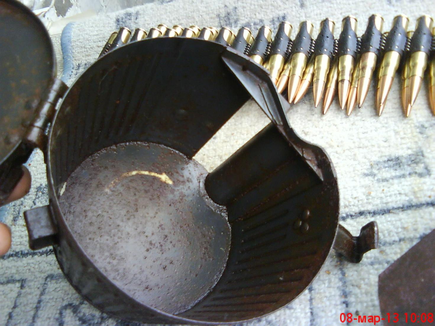

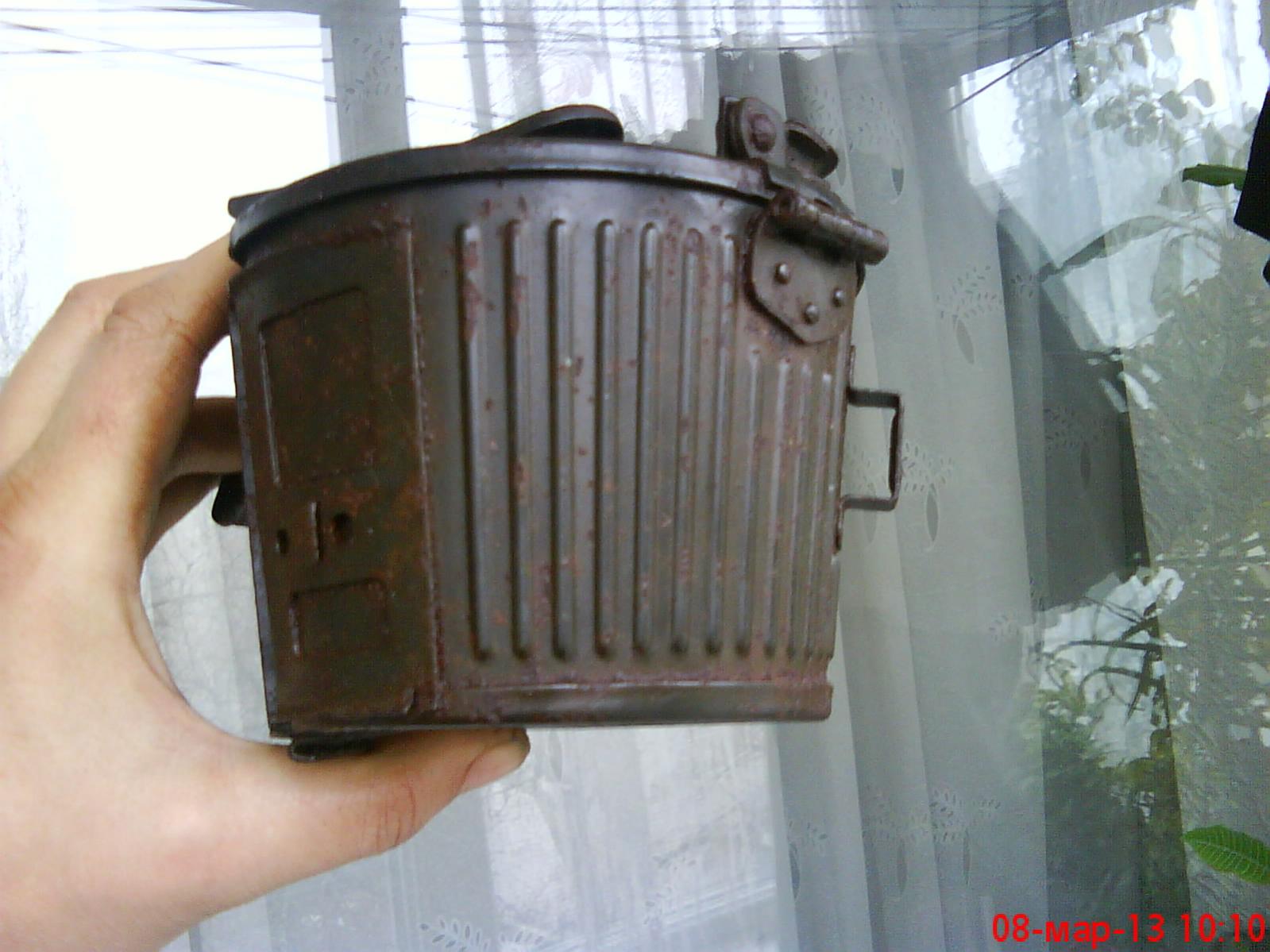

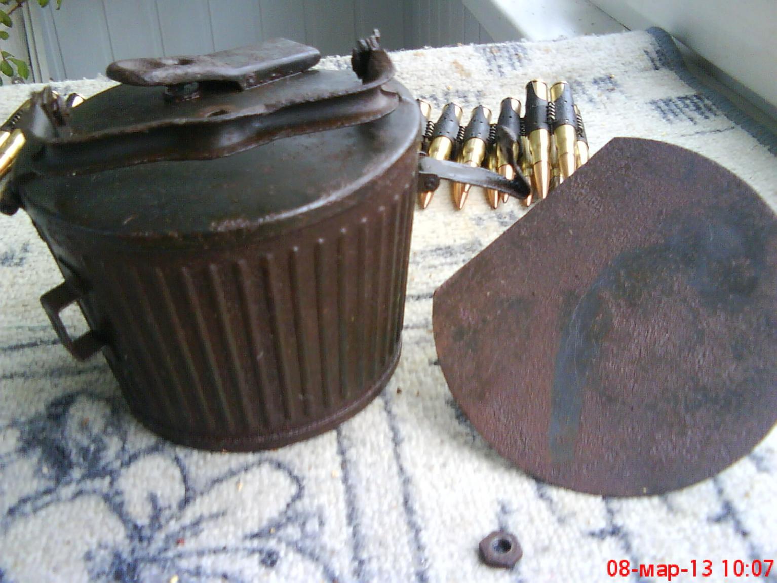

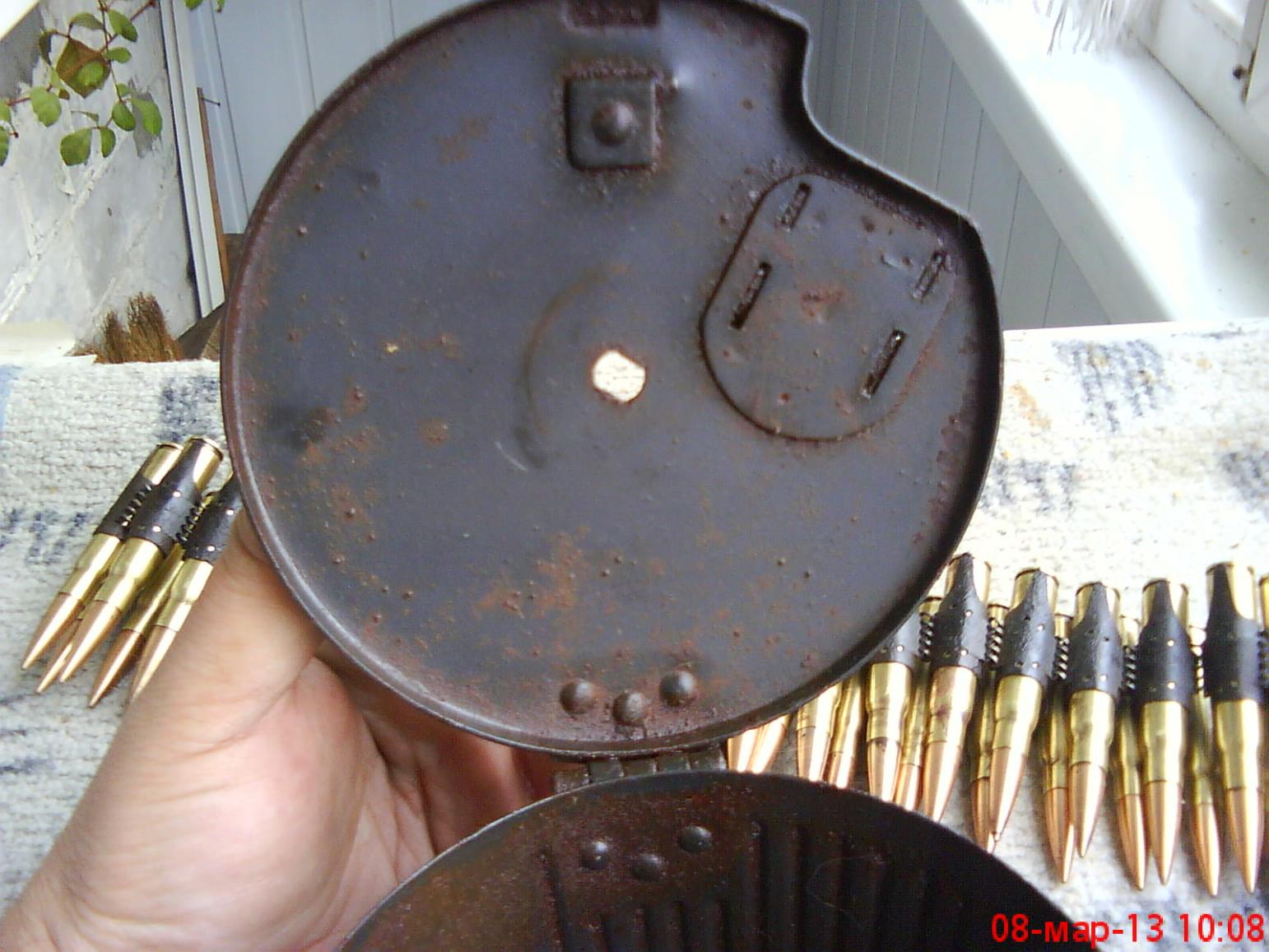

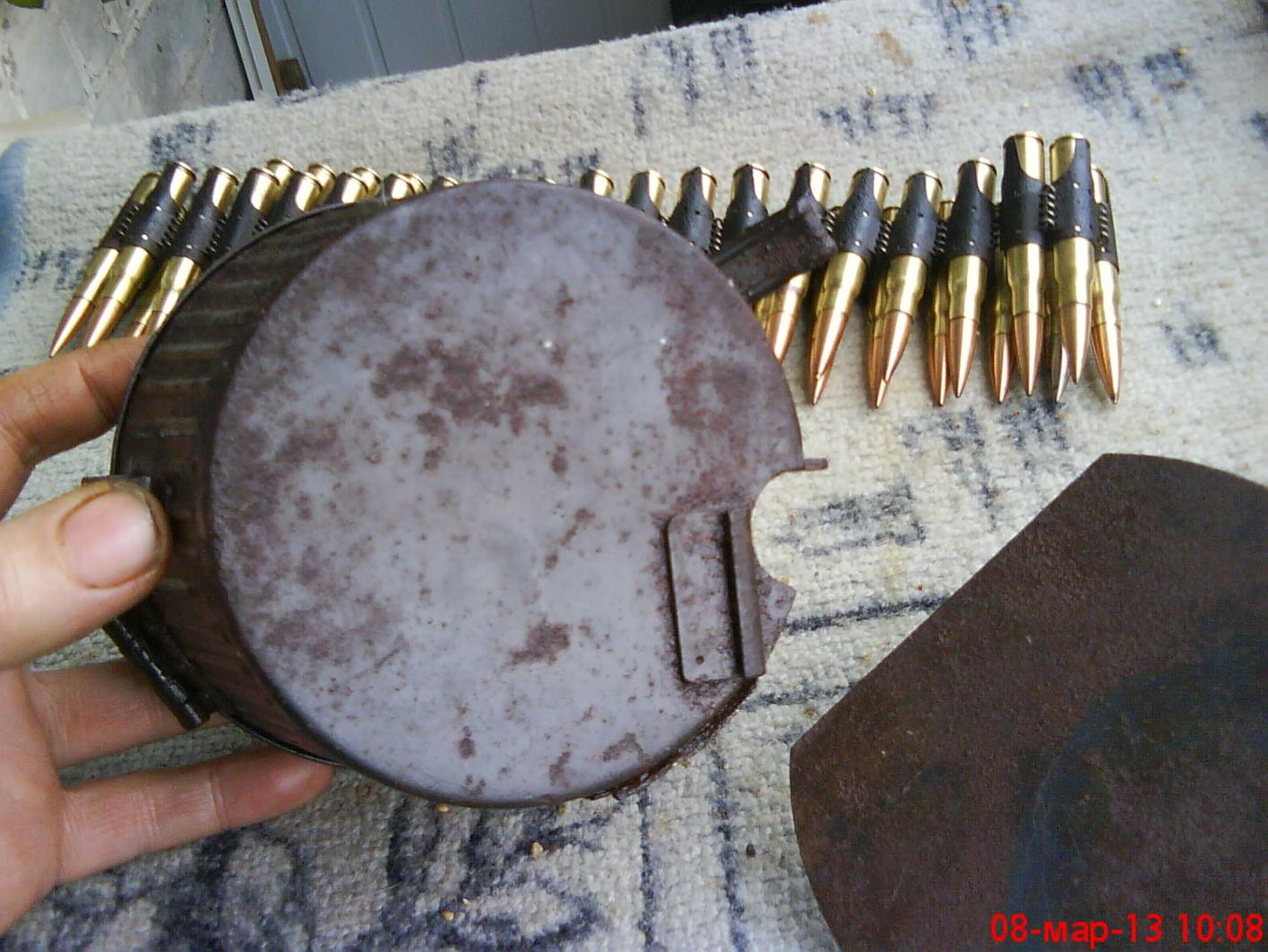

    Подскажите как поступить с кексом,сутки пролежал в ВД-40,как считаете оставить так как есть,или убрать ржу.С ув.

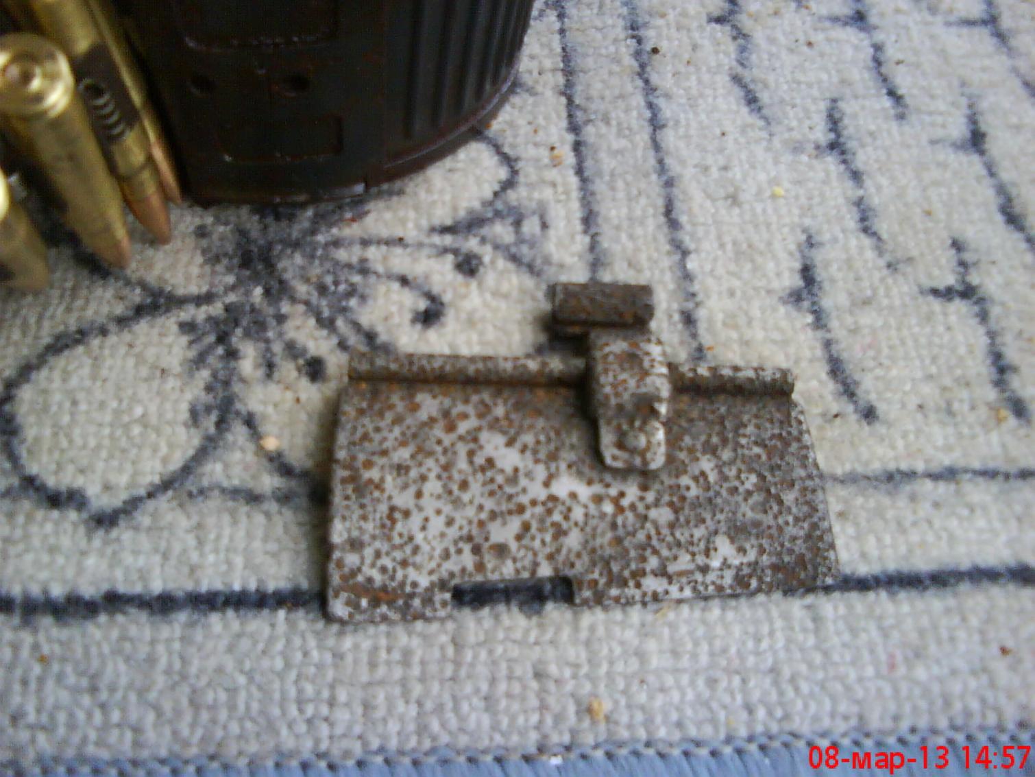

  3. Игорь1
    Игорь1 Stabsfeldwebel
    2,630
    Location:

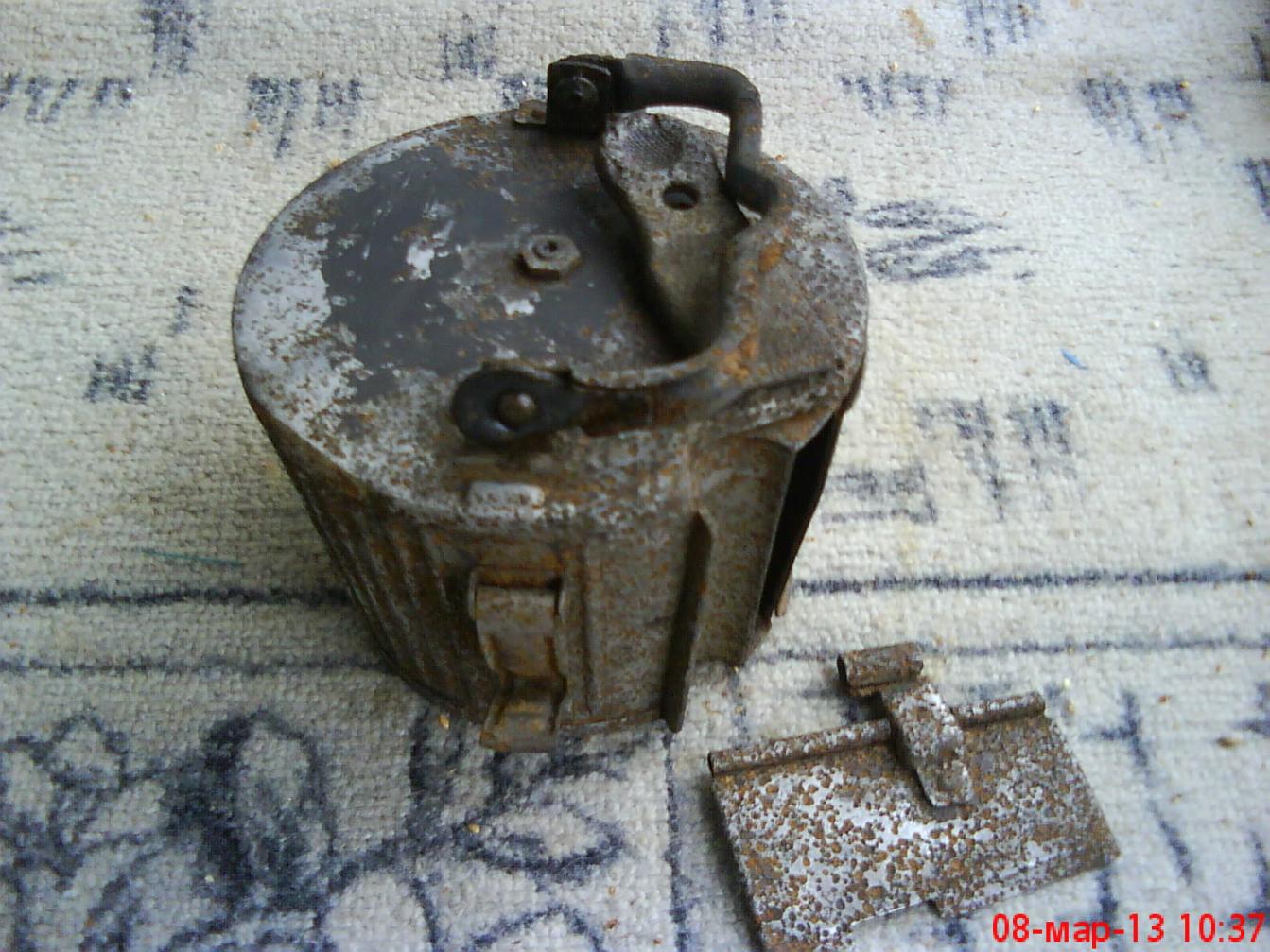

    Кременчуг.

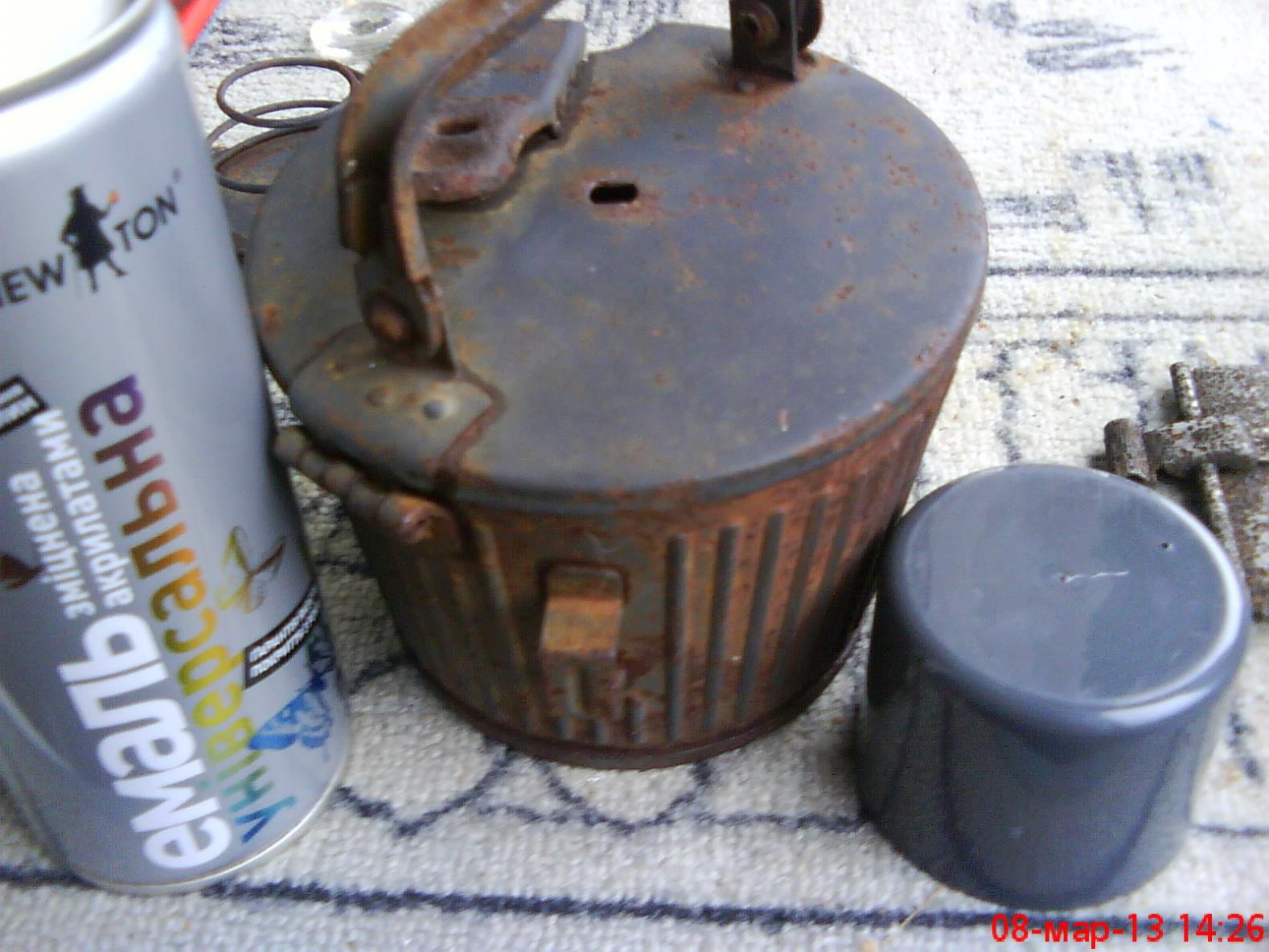

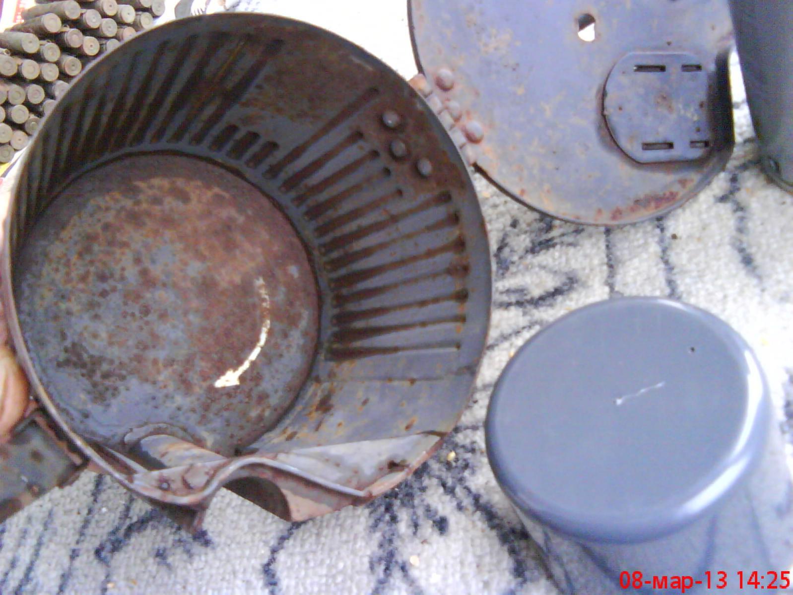

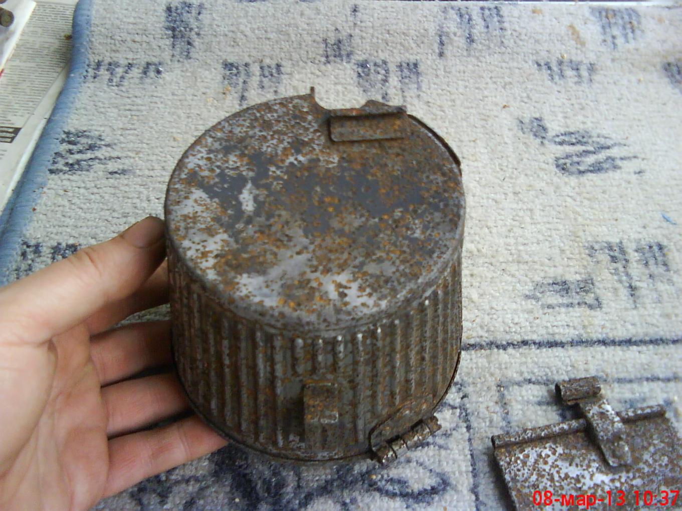

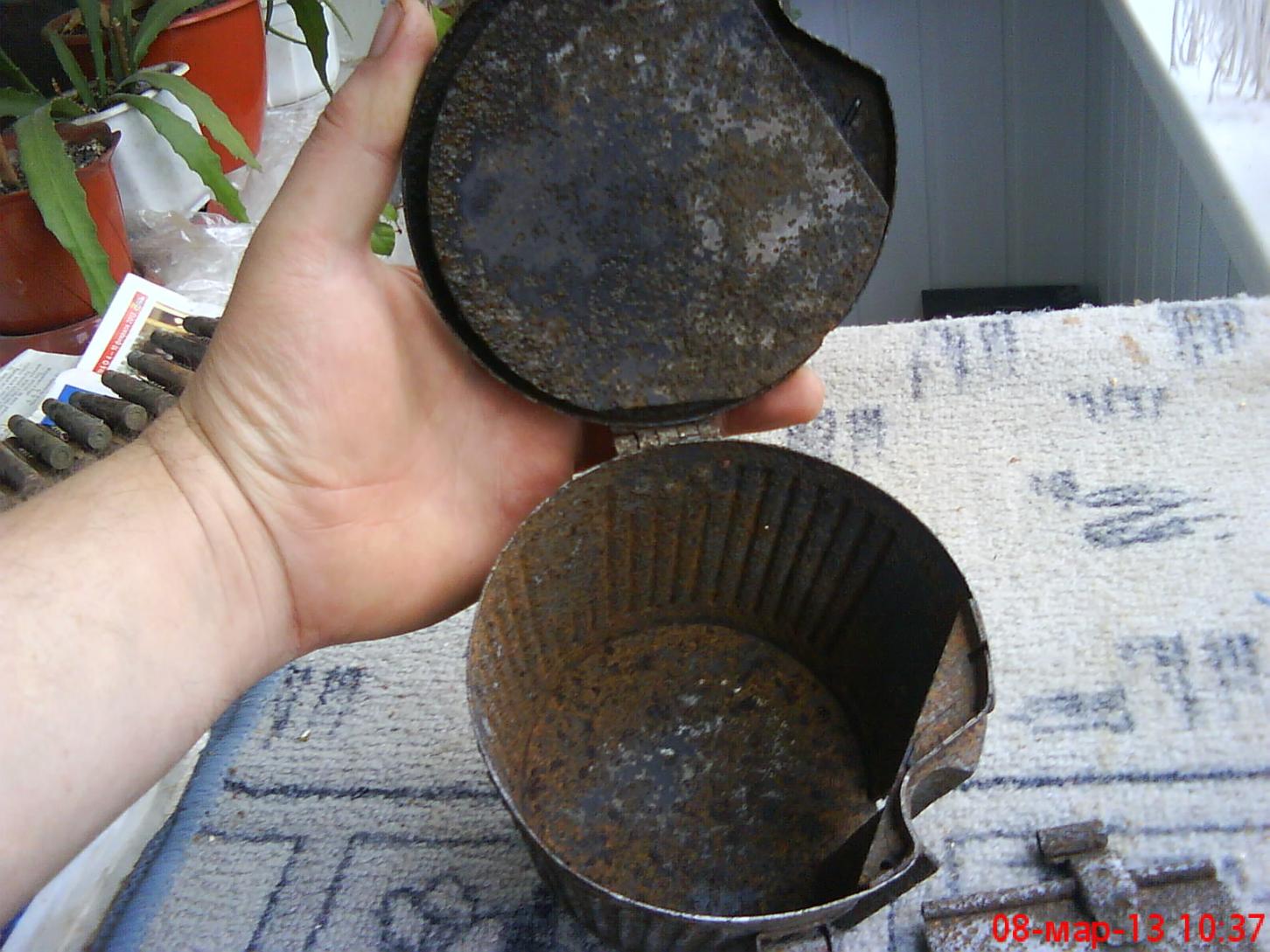

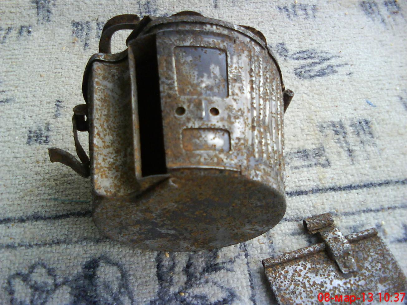

    Кекс номер два,что подскажете по нему,наверное кислотить,шпаклевать и красить.С ув.
    1 person likes this.

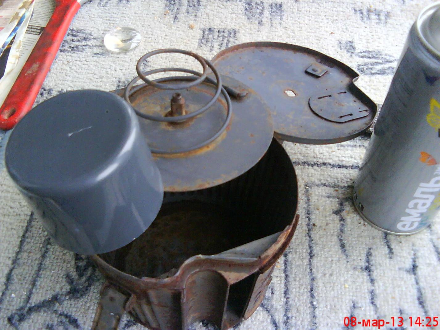

  4. Turik11
    Turik11 Oberfeldwebel
    564
    Location:
    Киев Украина
    День добрый!!!первый оставить как естьОднозначно!ко второму руки приложить,шпаклевка,грунт,краска)))!с ув
    2 people like this.
  5. иван777444333
    иван777444333 Oberst Клуб взаимопомощи
    44
    94
    4,914
    Location:
    Копгород
    Лично я прокислотил-бы, и покрасил без шпакла. Прокислотить-антикорозийка-эпоксидный двухкомпонентный грунт (погуще) и краска
  6. Игорь1
    2,630
    Location:
    Кременчуг.
    А раковины не будут видны.С ув.
  7. Игорь1
    2,630
    Location:
    Кременчуг.
    Я тоже так думаю,положу его в раствор стирального порошка,отмою хорошо,потом обработая оружейным концервантом,вставлю ленту с патронами и на полку.С ув.:beer:

  11. Игорь1
    2,630
    Location:
    Кременчуг.
    Я сей час бросил кекс номер два в раствор лимонки,хай киснет.Я уже все темы перечитал по реставрации кексов,так что думаю сделать кекс у меня получится.С ув.:beer:

    Location:
    Кременчуг.
    Он размягчает ржу,при том не убивает краску,после ночи в ВД-40,ржавчины ушло уйма,даже стрелочка появилась на дне кекса,а до этого её почти не было видно.С ув.:beer:

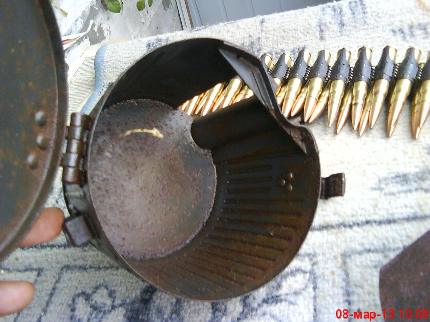

  14. Игорь1
    2,630

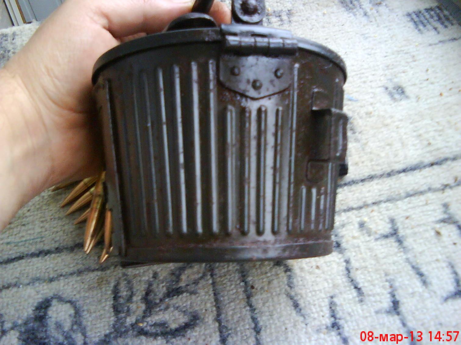

    Location:
    Кременчуг.

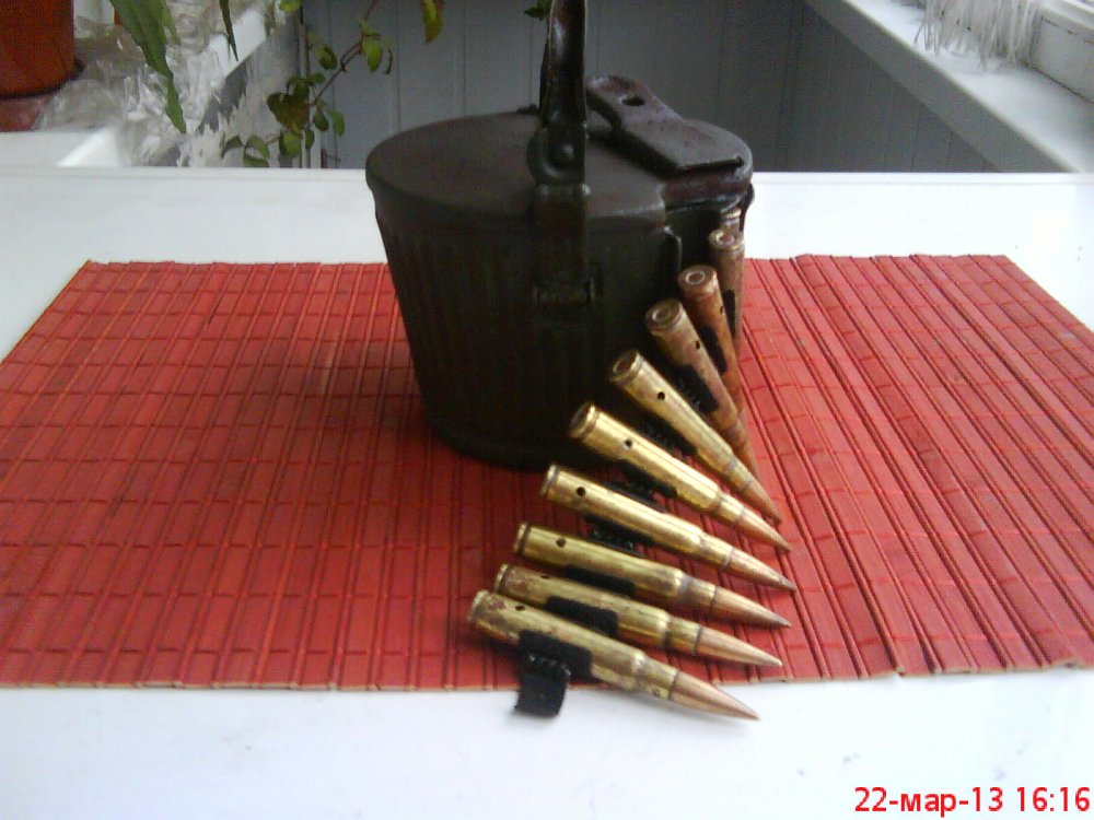

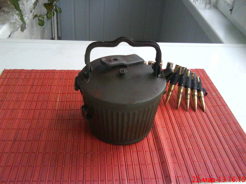

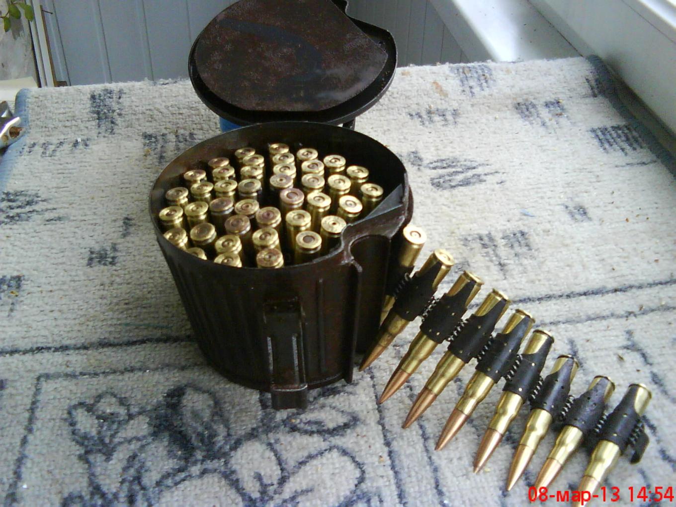

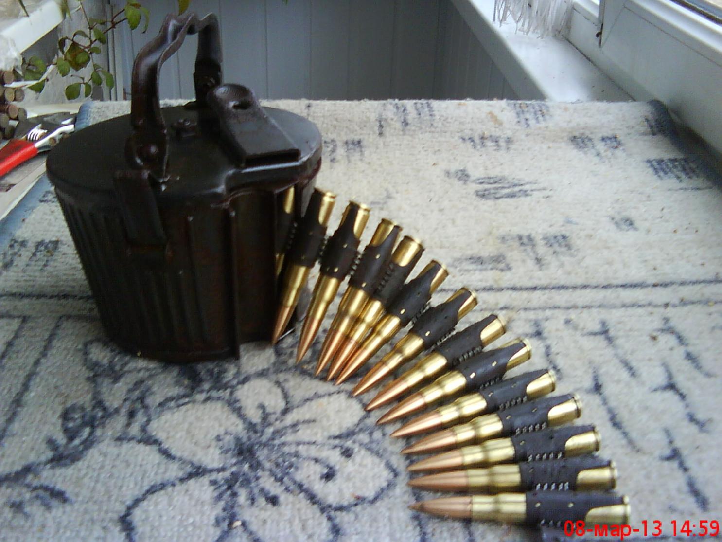

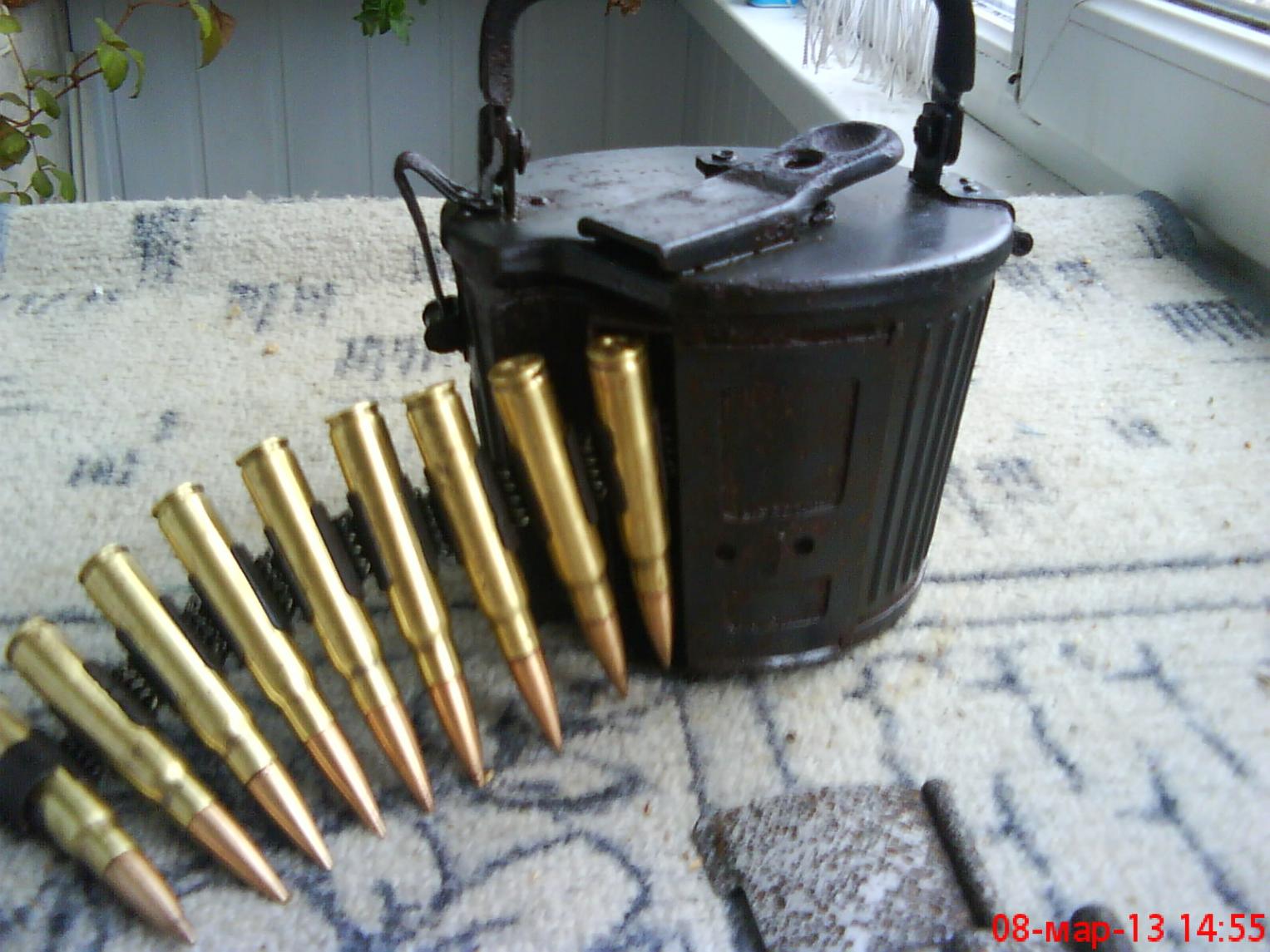

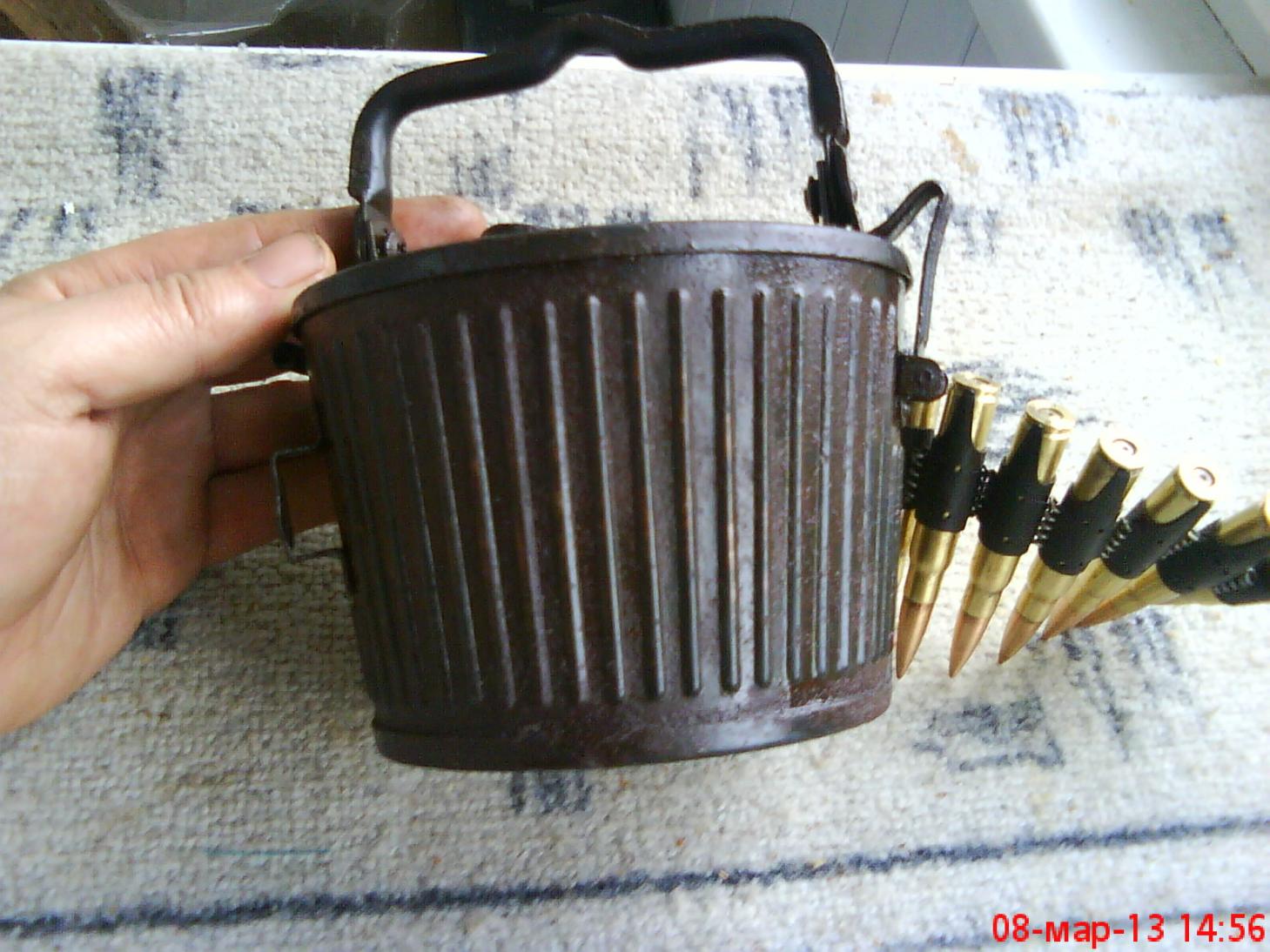

    Закончил с первым кексом,и заправил его изюмом,и законсервировал.Краска RAL-7024,в идеале подходит под родной окрас кекса.Дверки в кексе не было,прикупил отдельно,её надо будет реставрировать,красить и состарить.С ув.

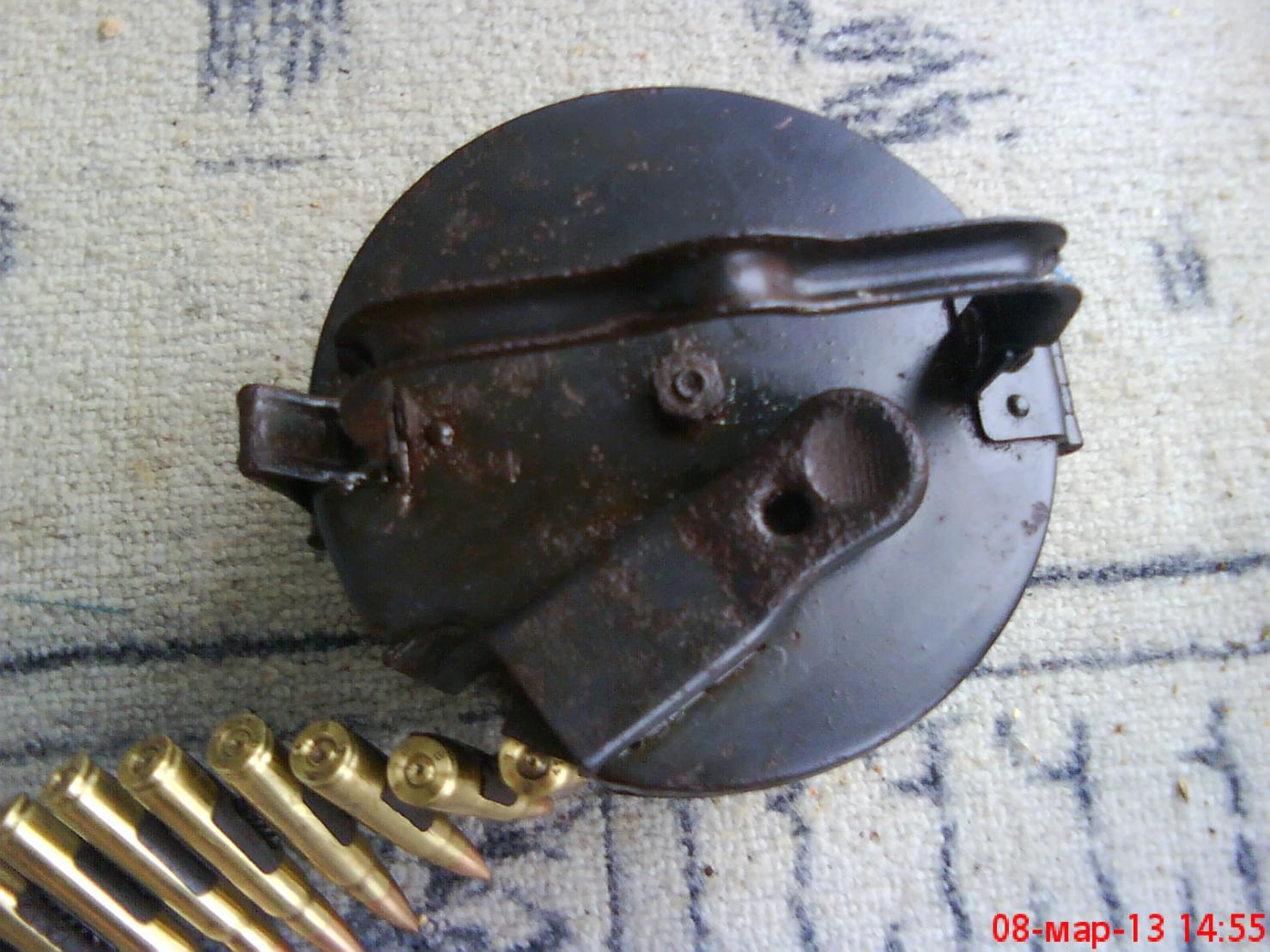

  15. Игорь1
    2,630

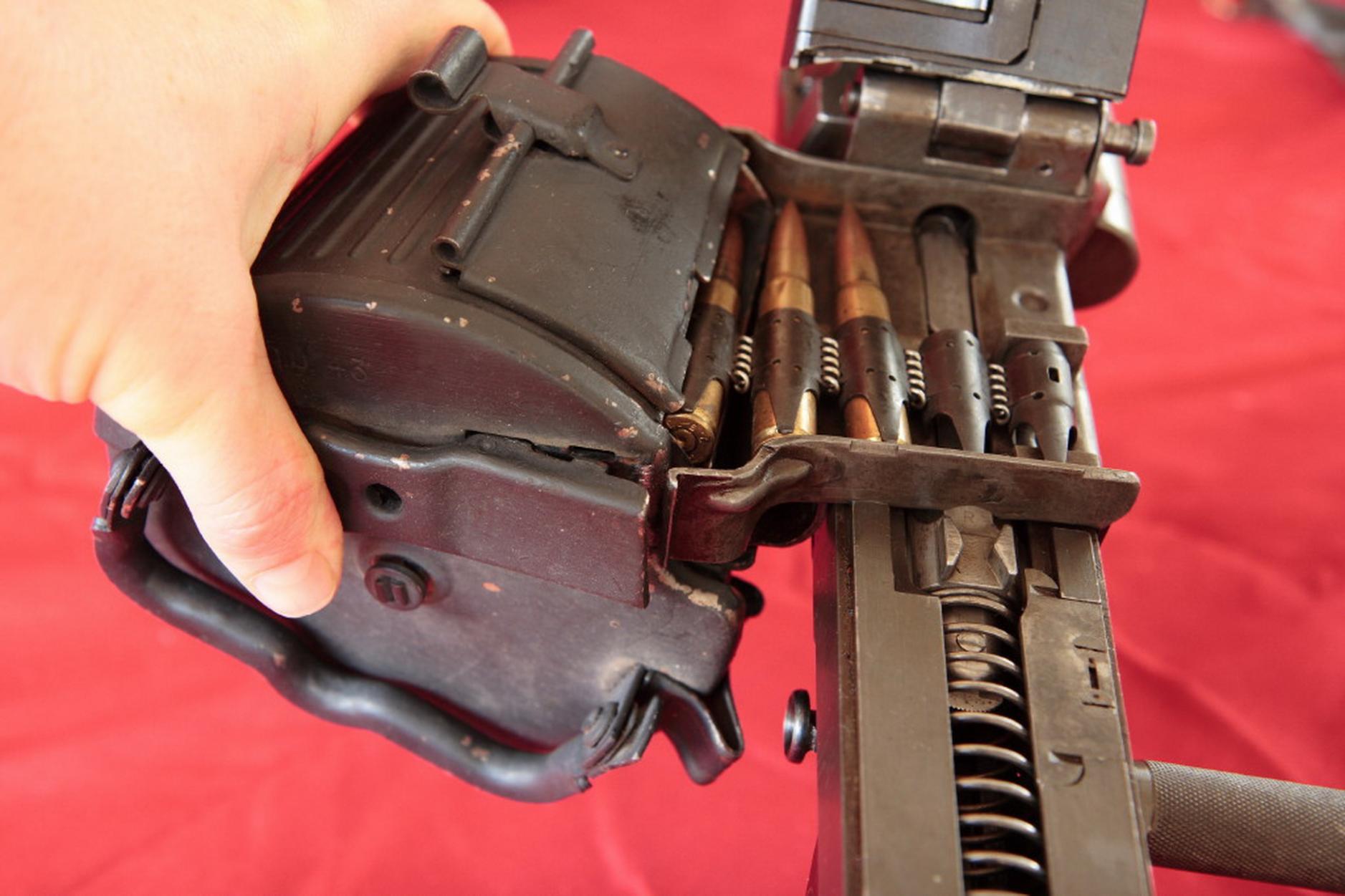

    Location:
    Кременчуг.

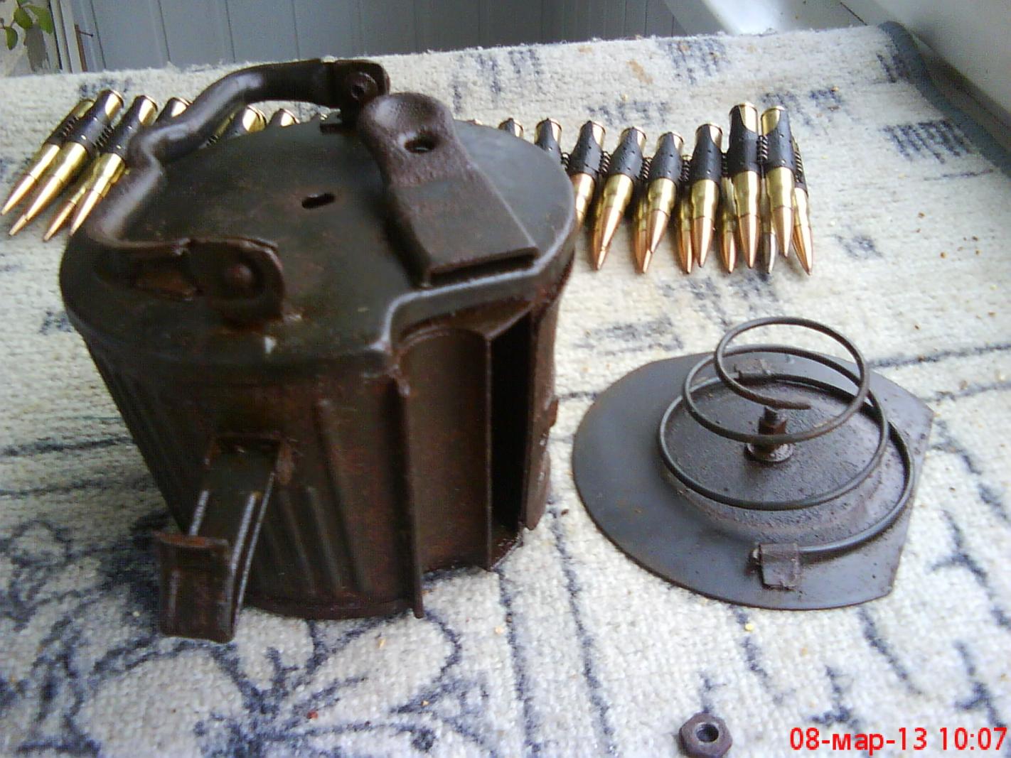

    Кто то может быть знает,зачем вот эта клавиша сверху на крышке,я так и не понял,какую она функцию выполняет.С ув.
  16. Александр Лемешко
    Александр Лемешко Major
    2,723
    Location:
    Sumy
    Игорь...если я правильно понял вопрос?:beer:

  18. Игорь1
    2,630
    Location:
    Кременчуг.
    А какую она функцию выполняет.эта клавиша.Наверное что то типа защёлки,или пристёжки.С ув.:beer:
  19. Игорь1

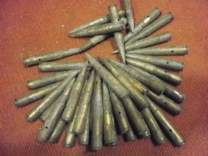

    2,630
    Location:
    Кременчуг.

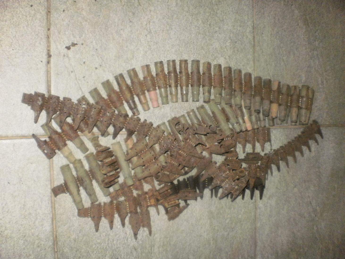

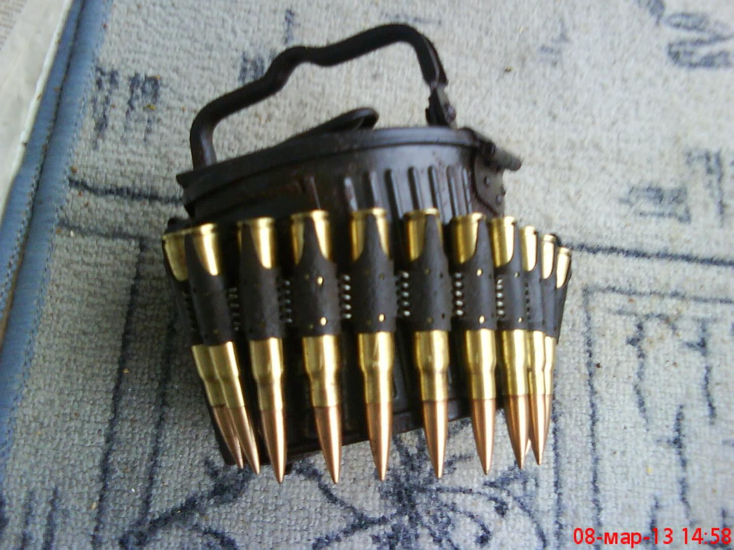

    А вот такими они были,ленты и гильзы.Целый день потратил на чистку патронов.С ув.
    3 people like this.
  20. wermacht.vrn42
    wermacht.vrn42 Stabsgefreiter
    565
    Location:
    Woronesh
    Чем чистили?с ув.
  21. Игорь1
    2,630
    Location:
    Кременчуг.
    Патрон в дрель вставлял с начало,чуть нулёвкой прошёлся,а потом войлоком полирнул и ВД-40 вскрыл,вот и вся технология.С ув.:beer:
    2 people like this.

    С начало ленты прокислотил сутки в лимонке,потом перебрал звенья ну а потом воронил холодной оружейной воронилкой,хорошая к стати вещь.С ув.
  26. Игорь1
    2,630

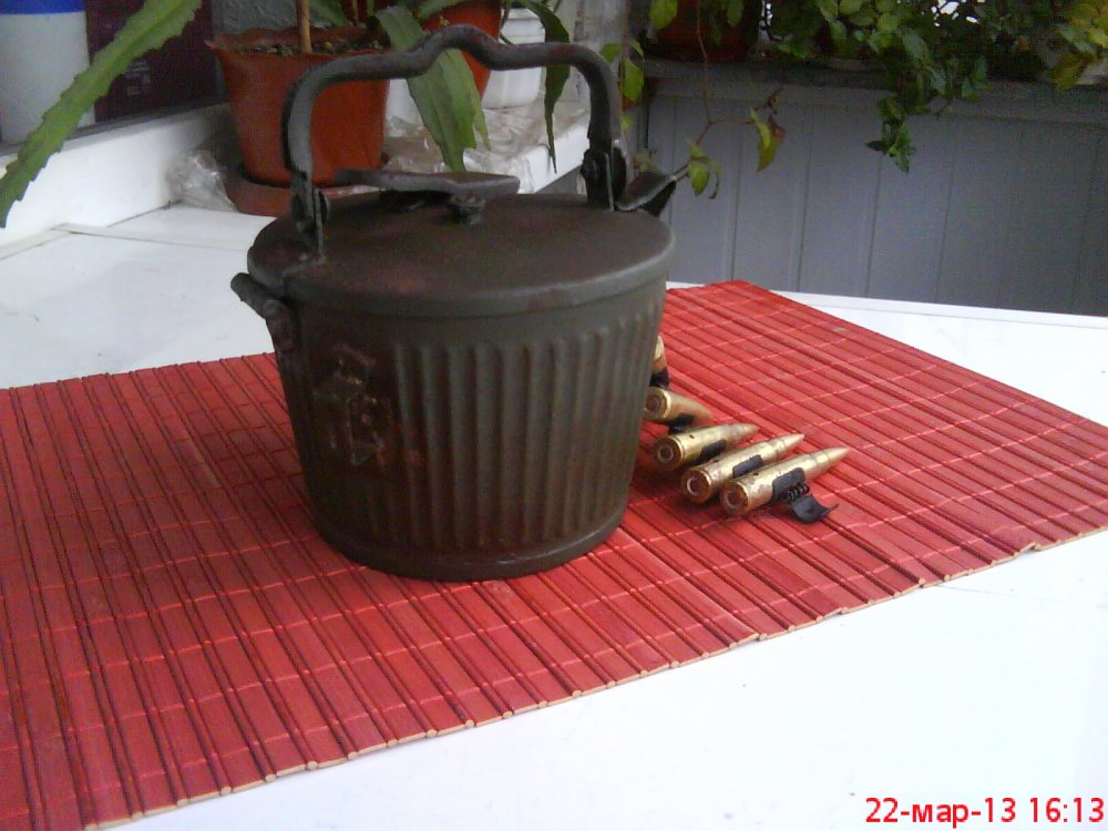

    Location:
    Кременчуг.

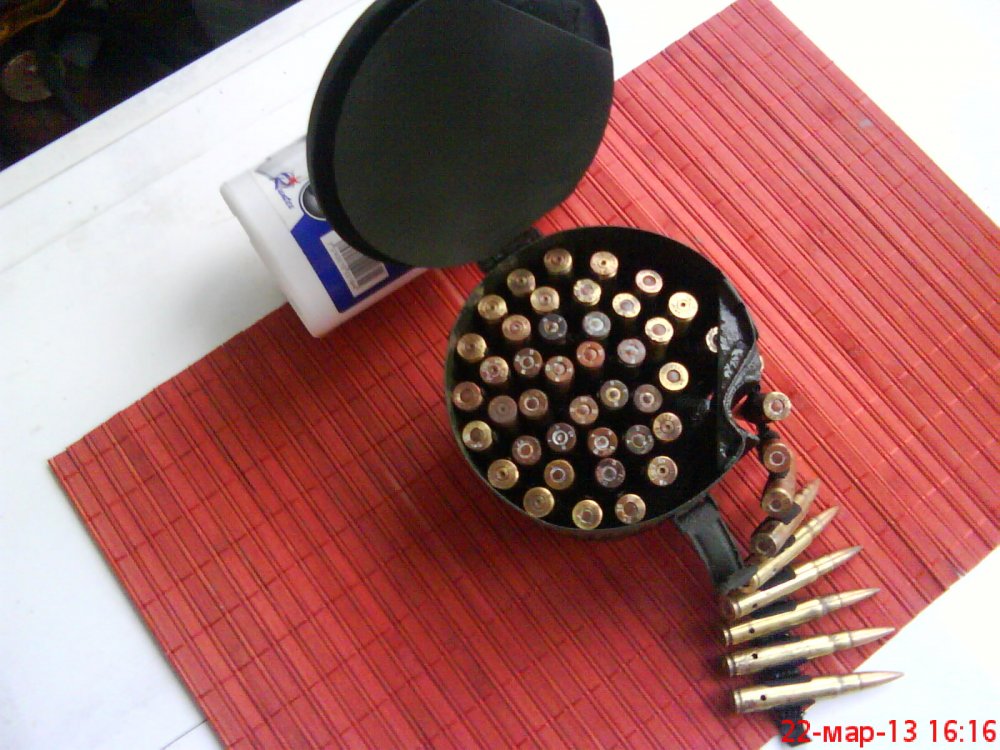

    Закончил кекс номер 2,чуть состарил ржой и мат лаком.С ув.
