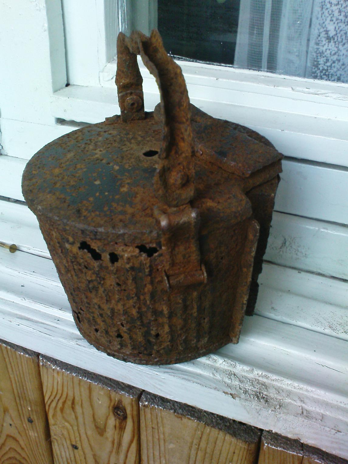

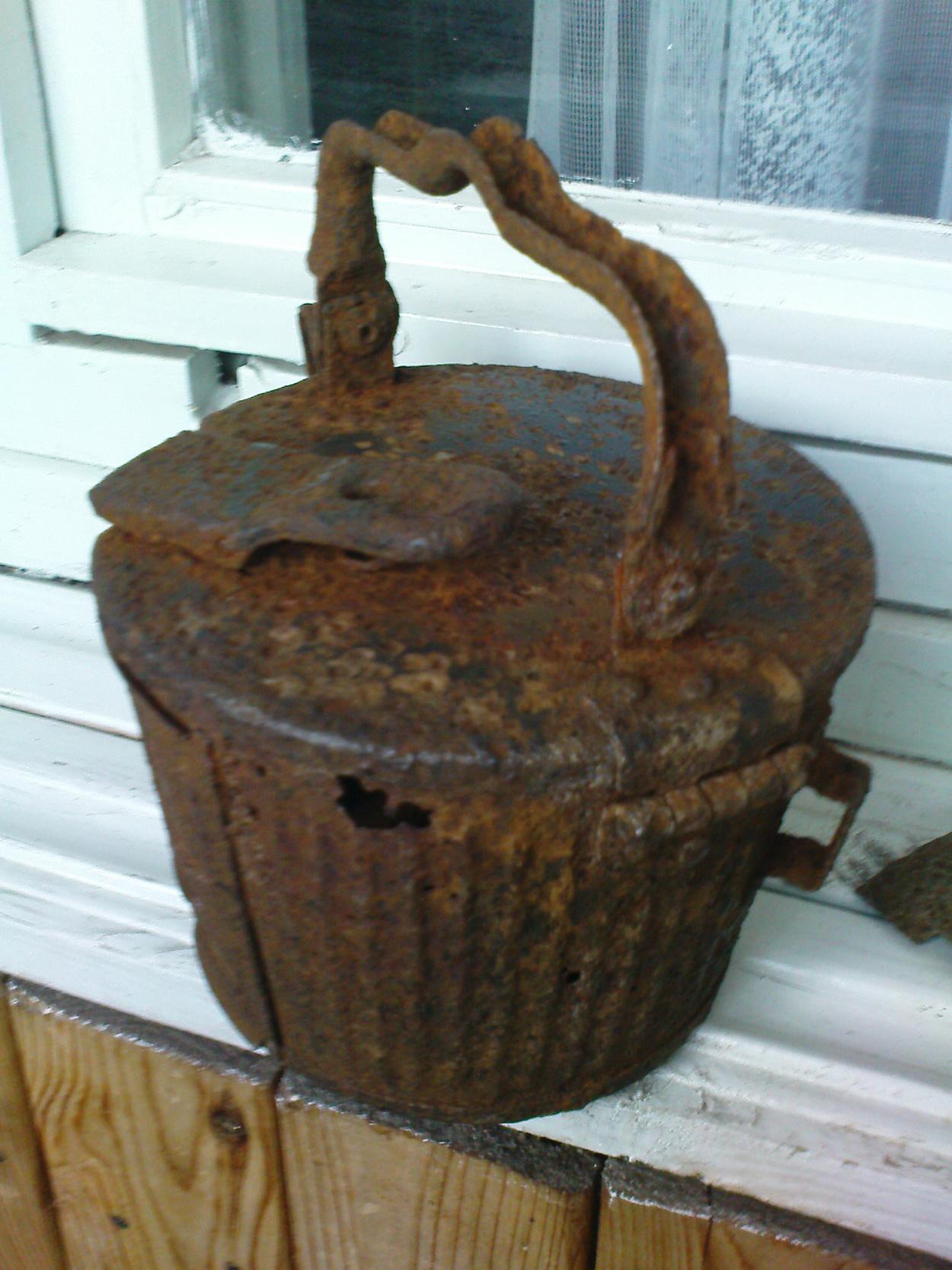

    вот дали мне такой кекс. естественно собираюсь реставрировать его,так как найти кекс в земле у нас нереально а купить либо дорого,либо никто не продаёт( (пересылка купленного кекса из Украины или РФ по цене самого кекса не вариант).
    сперва будет электролиз,чтобы снять всю ржавчину,но потом незнаю как быть: либо полная реставрация,чтобы сделать его как новый,либо застаривание.
    подскажите как с ним лучше поступить? оставлять так не буду,потому что вид ржавчины на полке не удовлетворяет,а краски на нём почти не осталось,чтобы считать его бодрым или антуражным.
    крышка работает,то что под крышкой с пружиной тоже есть. защёлка работает. главное заделать отверстия

    по мне так совсем чуть чуть пощавелить да так и поставить на полку

    У меня в таком же сохране валяется, мож краски поболей, и крышка отломана, тоже не знаю с чего начинать востановление.

    Согласен с Камрадом, только после щавельки хорошо промойте кекс мылом с водой, чтобы нейтрализовать кислоту.

    приветствую.для начала отчистить до голого металла.потом определиться будет ли он юзаться.тягание в нем ленты и прочей радости.если нет,то аккуратненько изнутри подклеить эпоксидной смолой кусочки стекловолокна.разумеется,там где дыры.когда просохнет,снаружи по диаметру крупных дыр тоже подклеить стекловолокно,таким образом,чтобы оно было заподлицо.поверху еще один слой его-же.после высыхания-зашкурить наждаком до приемлемого состояния.прошпаклевать автошпаклевкой с алюминиевой пудрой,снова зашкурить,прогрунтовать и покрасить.изнутри все тоже самое.
    ну как-то так.

    короче после электролиза я решил оставить его просто в цвете металла с антуражными отверстиями. (ибо геморно его восстанавливат)

    сохран показал что ребра на кексе очень повреждены и выводить их шпатлёвкой очень долго. да и дырок стало немного больше.

    ой зря электролиз, могли бы сделать конфетку с краской оригинальной

    Какая конфетка да еще с краской, Вы что не видите, что кекс убит на ухнарь, с ним возиться по полной -только для получения практических навыков.

    краски там практически небыло. почтистил электролизом да и все. пускай стоит на полке

    по крайней мере было бы лучше чем голый металл. и не убит он, нормальный кекс
