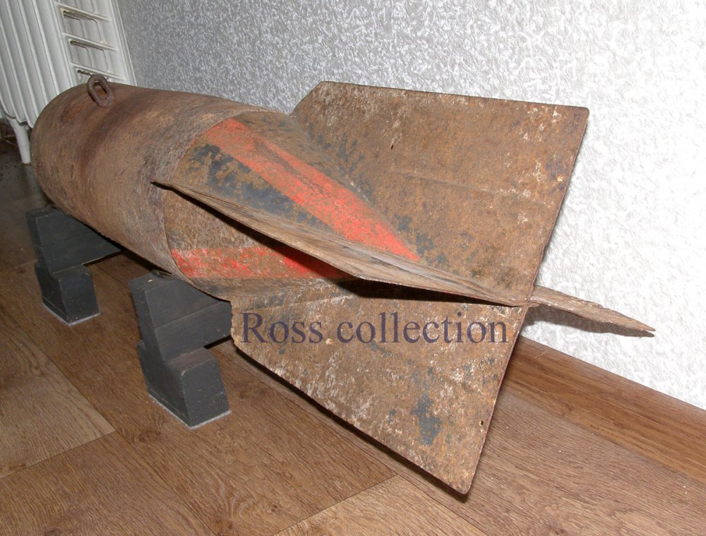

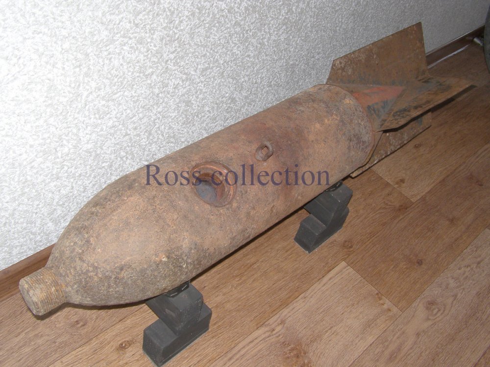

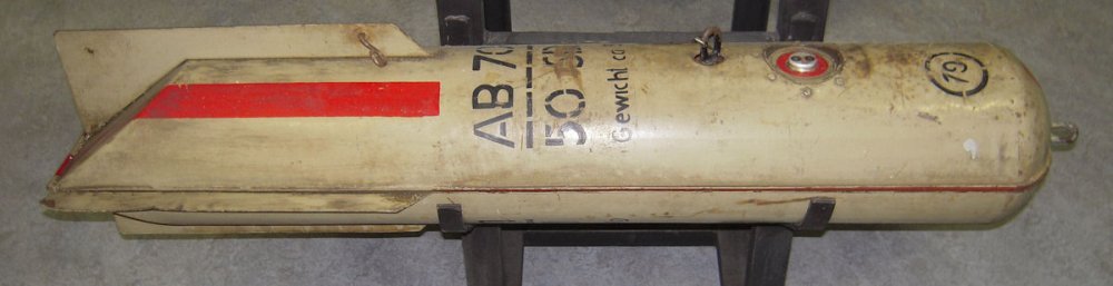

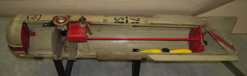

    Вот в помощь музейный образец "AB70" -
    coman подобається це.

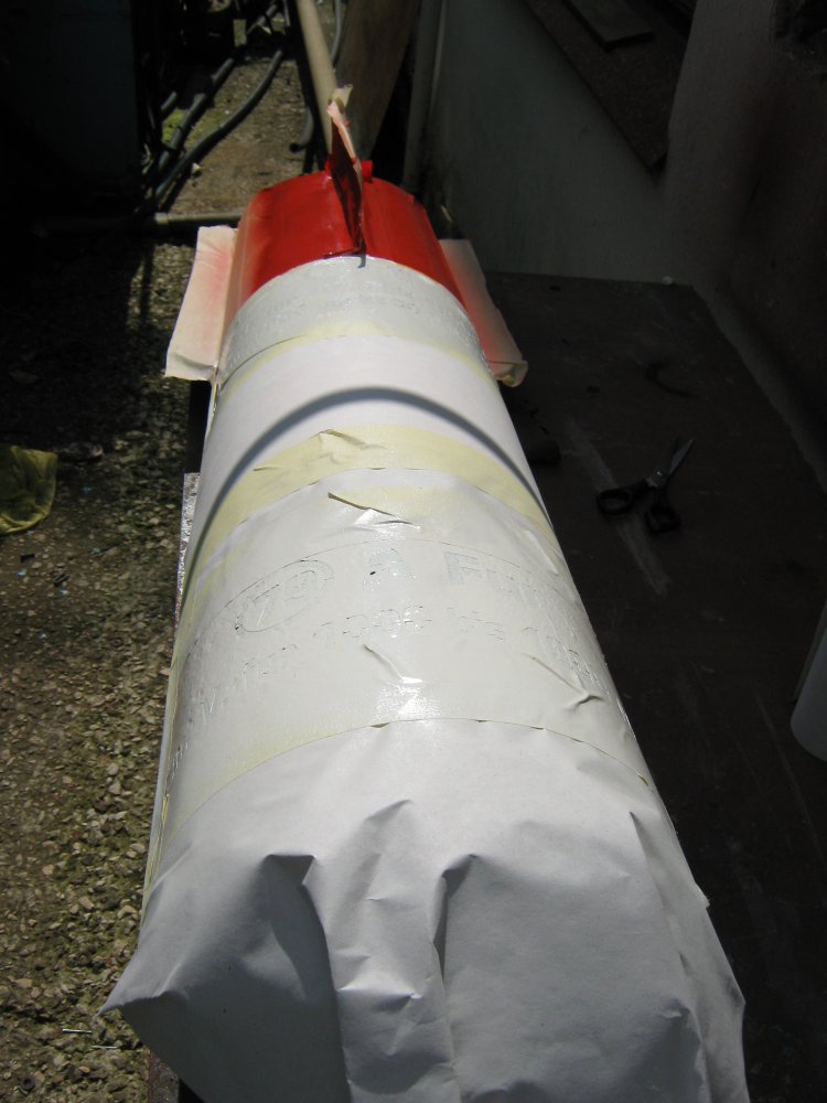

    Всем доброго времени суток.Благодарю камрада ROSS за фото АВ70, если еще попадется сделаю в таком варианте.

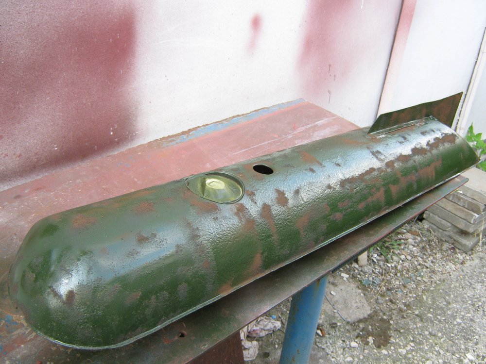

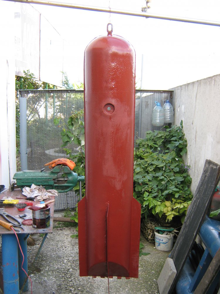

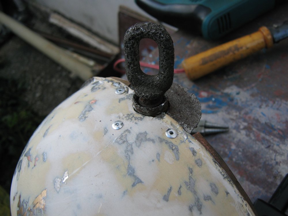

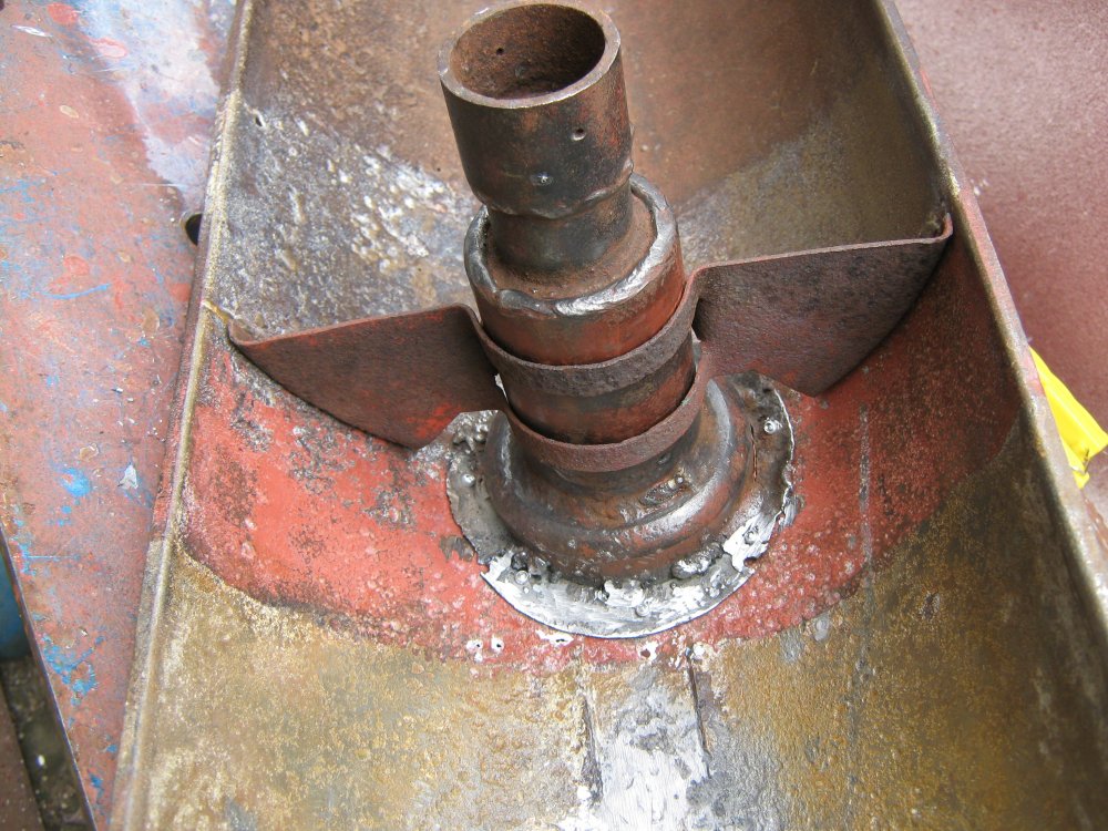

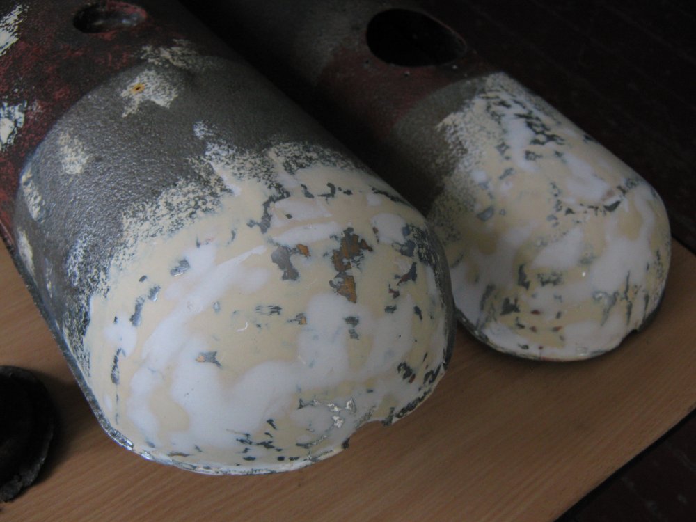

    Итак представляю завершающий этап реставрации девайса.

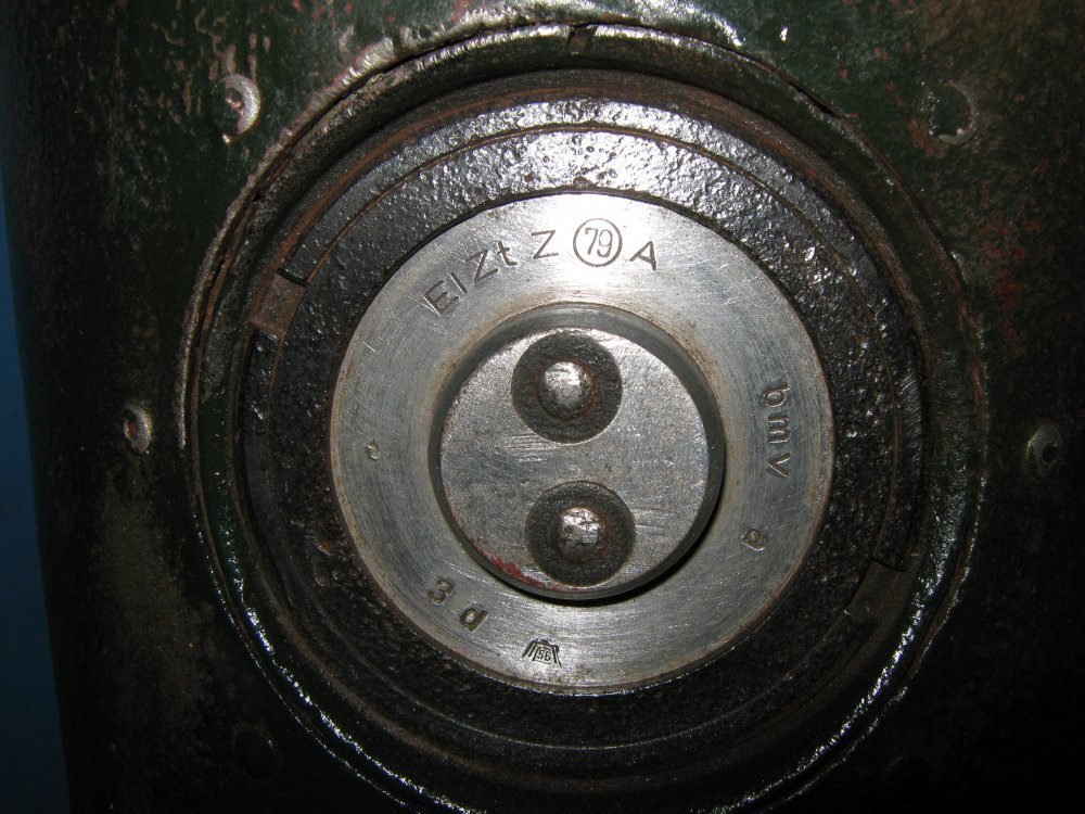

    Шпатлевка, шлифовка паяных мест, установка гнезда под EL-ZtZ 79 и фланца подвеса на носу.
    Ross та svk063 подобається це.

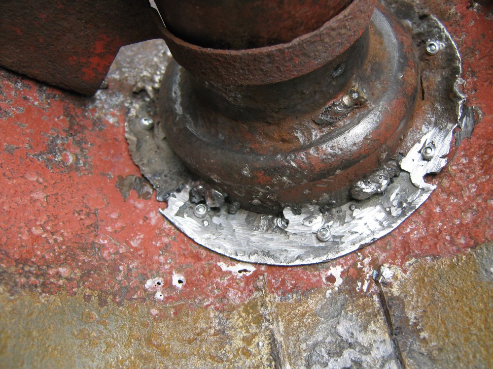

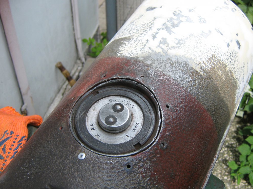

  5. kroters
    kroters Stabsgefreiter
    274

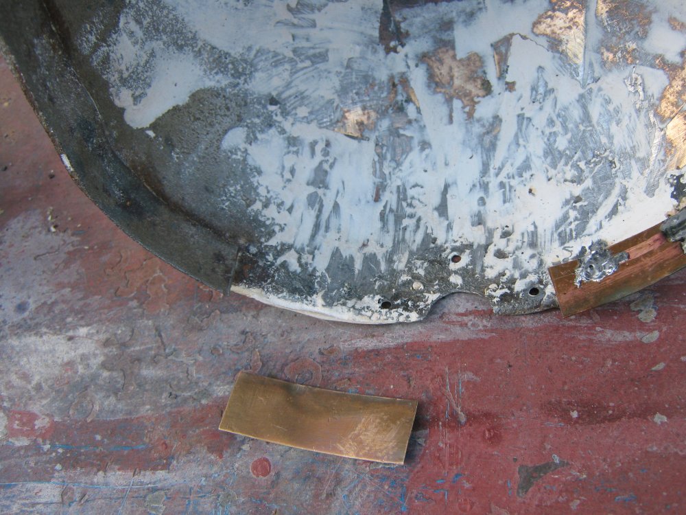

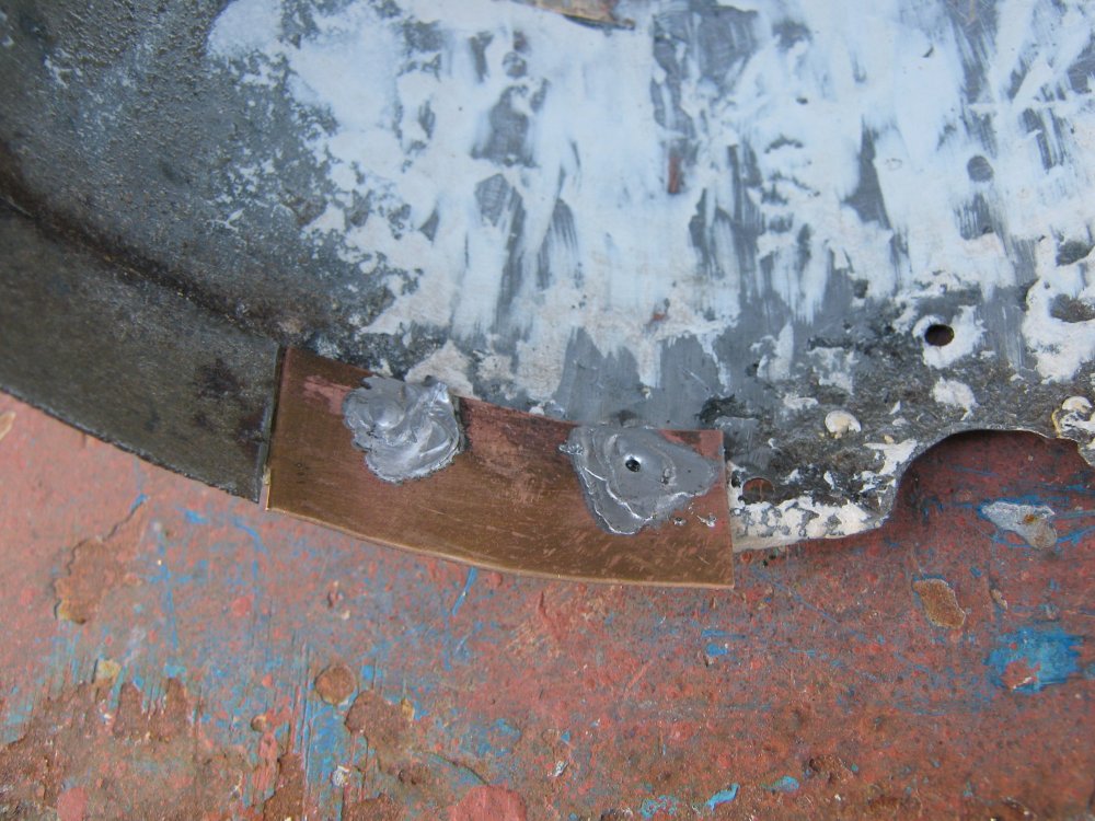

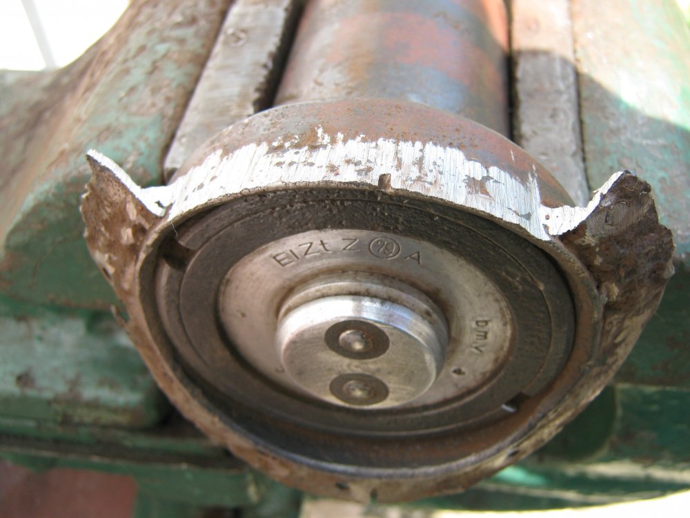

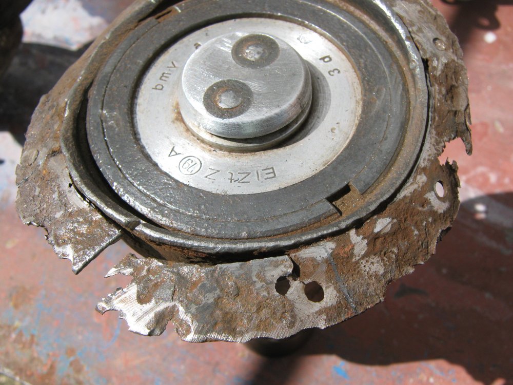

    На гнезде под ELZTZ пришлось заменить часть сгнившего фланца.

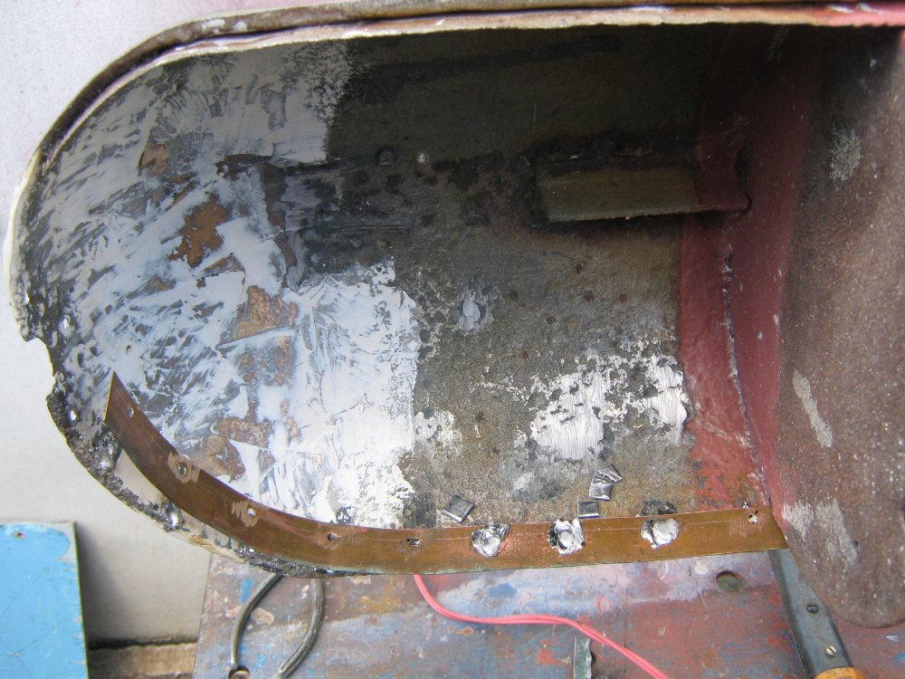

  6. kroters
    274

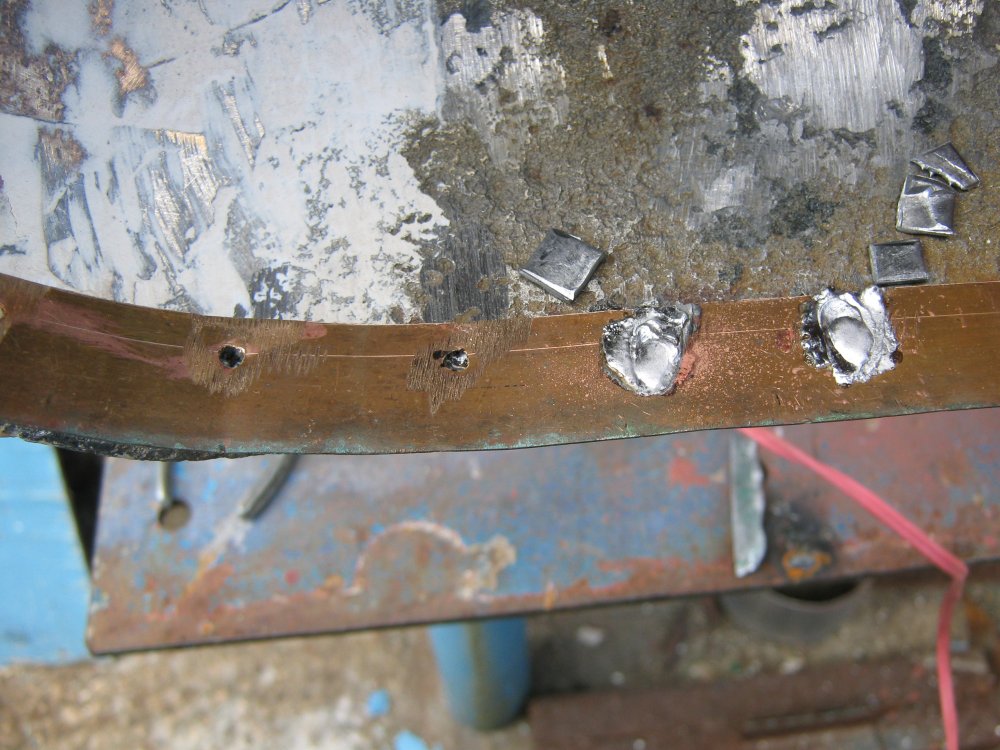

    Восстановил часть утраченной закраины ( припаял точками через просверленные отверстия).

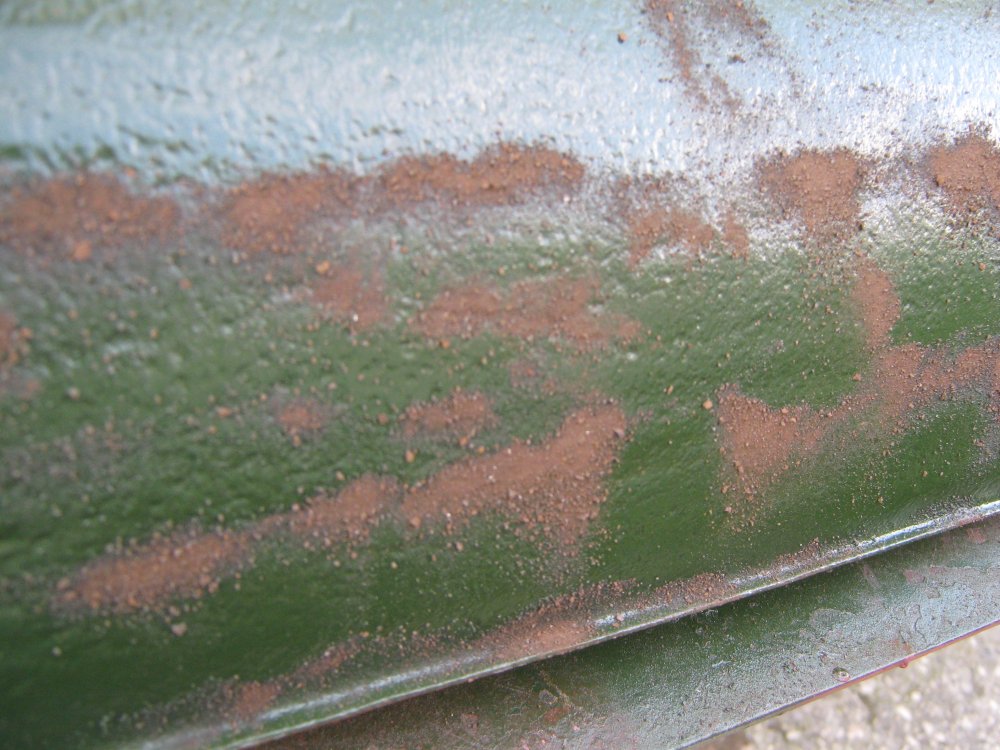

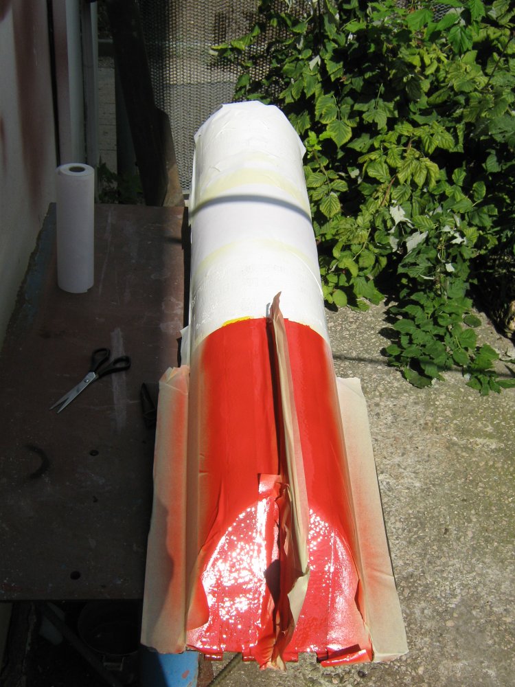

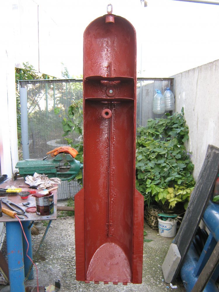

    Дальше грунтовка , покраска. Покраску и состаривание обьединил в один цикл
    svk063 та Ross подобається це.

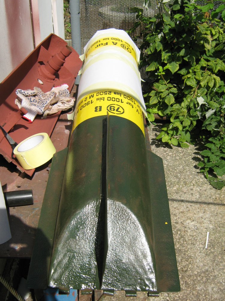

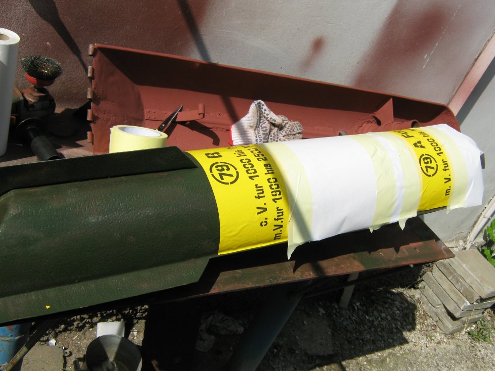

    Геморойная процедура набивки трафаретов
    svk063, Ross та votaga подобається це.

    274

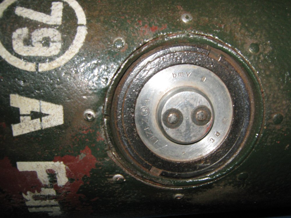

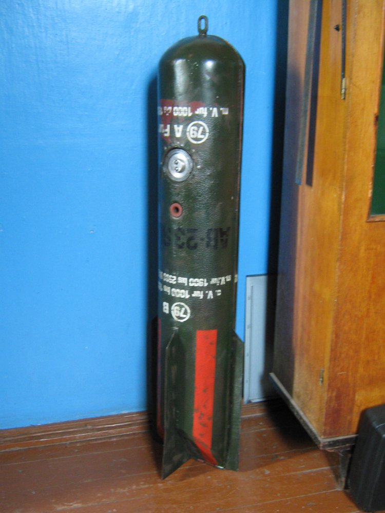

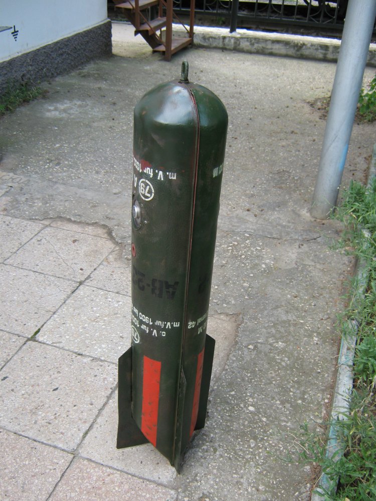

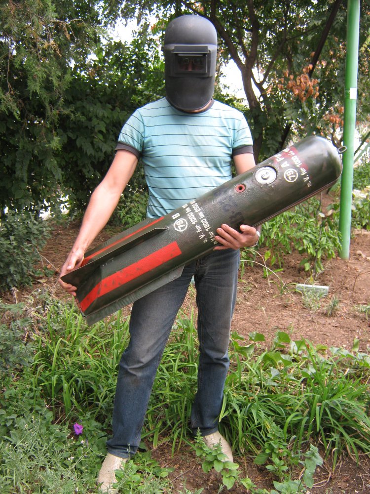

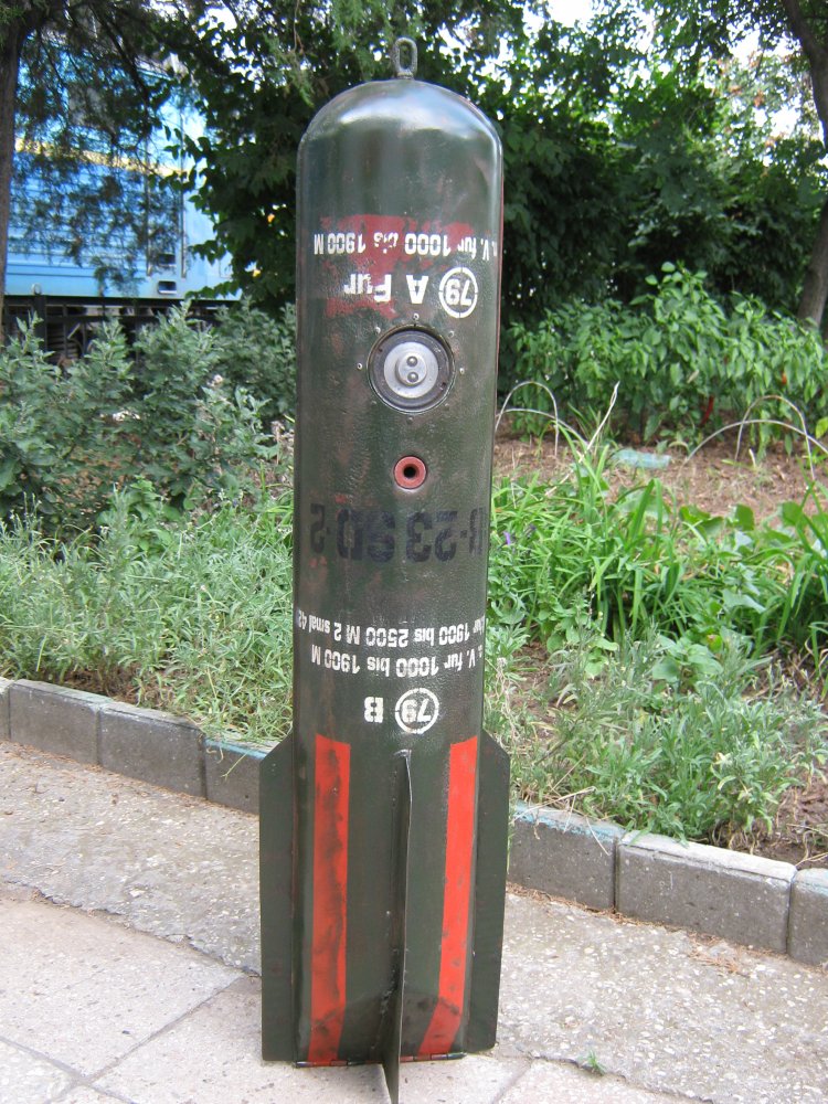

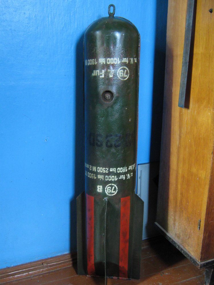

    Общее состаривание , сборка и ВОТ НАКОНЕЦ ТО!!!!:smile_14: IMG_2318.JPG IMG_2319.JPG IMG_2321.JPG IMG_2328.JPG IMG_2332.JPG
    Mihalich1979, S.T.A.L.K.E.R.m.a.n., AZ555 та 17 іншим подобається це.
  10. coman
    coman Stabsfeldwebel
    1.243
    Вільна Україна
    камрад, ты красавец! больше слов нет - одни эмоции !:smile_12:

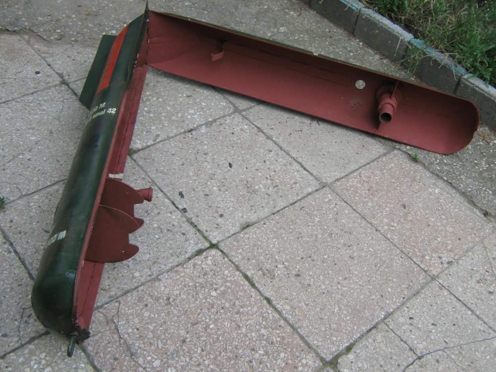

    Лет 15-20 назад таких контейнеров в горах было полно , сейчас , к сожалению, это редкость. И тем более грустно , что все они оказались на вторчермете. Идея реставрации контейнера принадлежит камраду vik1, он первый отреставрировал и передал контейнер в краеведческий музей ,я только подхватил инициативу, а помощь в их отыскании в горах оказал камрад алексус.

    Контейнер сам по себе не опасен,кроме ЕЛАЗА,но вытащить его на горбу в горах,ну,очень тяжело! Но,комрады,если надо,сами раскажут.

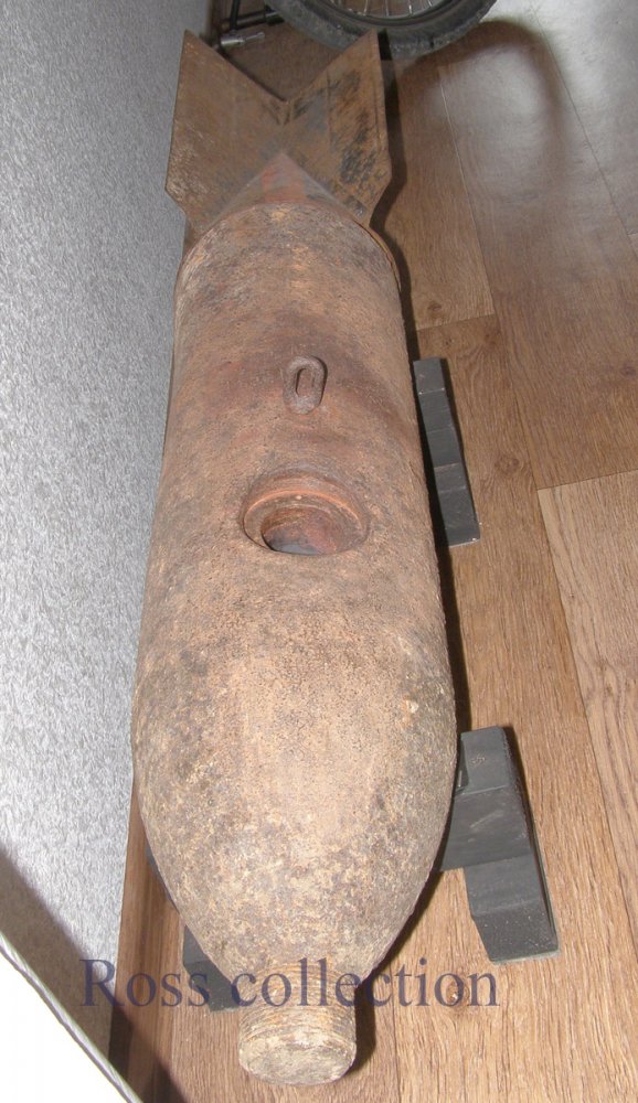

    А нафига авиаху на полку тулить, ей и на полу хорошо будет:D, вот пример личный 70-тка моя -
    Дома и фау-2 разместить можно :smile_6:, было бы желание!
