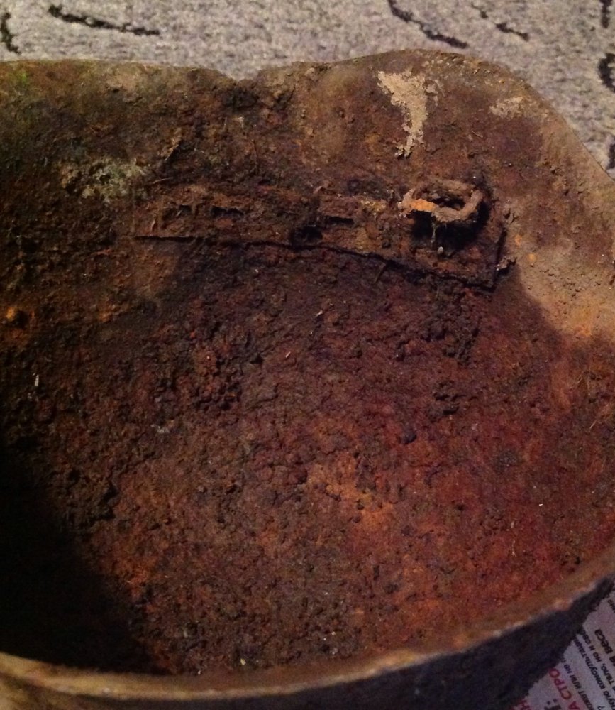

    image.jpg image.jpg Подскажите как лучше почистить эту каску ?

    После чистки, будет решето.

    Почитайте " Электролиз , чистим каску "

    Не, ну можно попробовать, молоточком обстучать наросты. И в щавель. Это если не лежит задача, очистить до голого металла. Да и всегда успеется почистить до голого металла.

    Я просто собирались почистить каску примерно как это делает Самсонов, но у него не совсем все ясно

    Хотелось увидеть краску, а не просто голый металл

    Краска если и будет , то не большими очагами , годными только для подбора цвета , но цвет и так общеизвестен , можно попробовать разглядеть была ли нанесена звезда изначально , крепления подшлемника рассыпятся , снимайте размеры с них пока корка держит , самый щадящий способ -держать пару месяцев в керосине .
