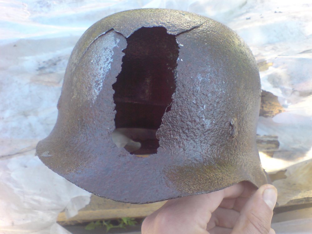

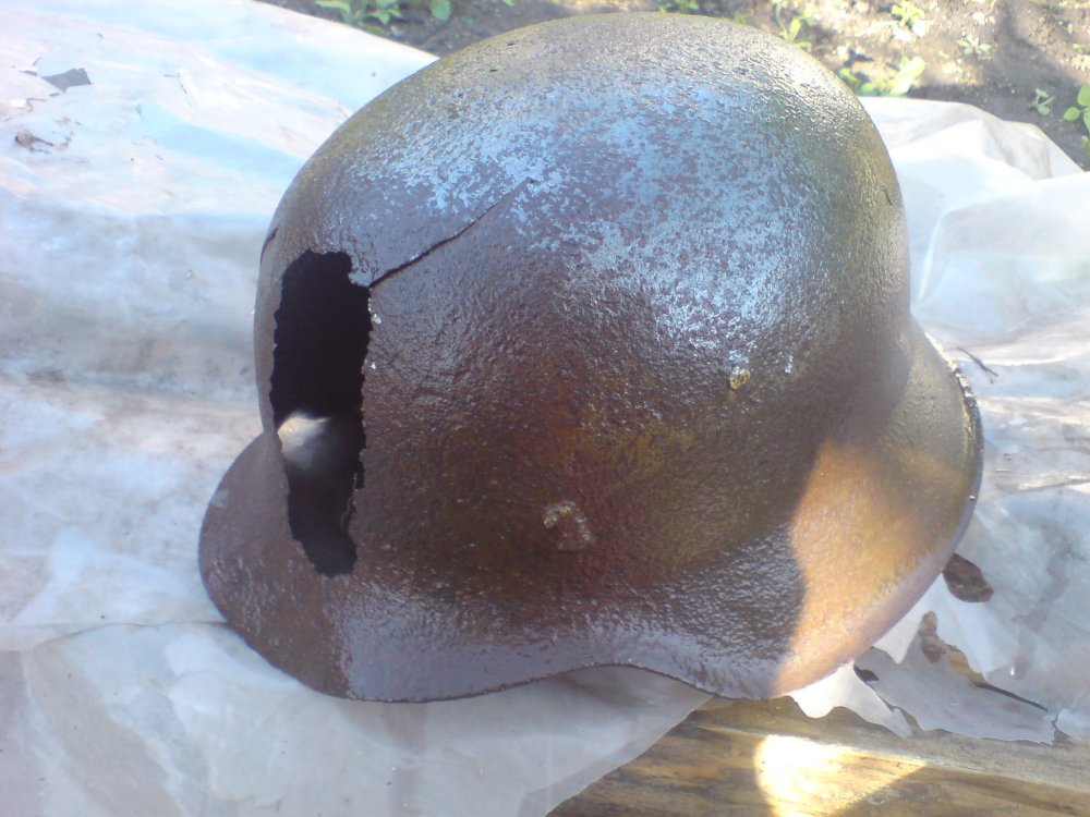

    Прошу Вас помочь мне советом по поводу реставрации, а точнее, как лучше заделать отверствие - материаллы, последовательность использования. Варить мне кажется не получится - тонкий металл. По поводу шпаклевания, покраске много вычитал на форуме. Попробую добавить фото.

    Давайте фото

    Если есть хороший сварной то можно заварить,если нет оного то стеклоткань и наждачная бумага Вам в помощь.

    Трещины планировал заварить - точками через 1 - 2 см., а дырку так и планировал - только не знаю технологии.

    Зачем точками ?Варите сплошняком аргоном.Технологию Вам продавец эбоксидки расскажет.Поройтесь на форуме,тем очень много связанных с восстановлением именно эбоксидкой.

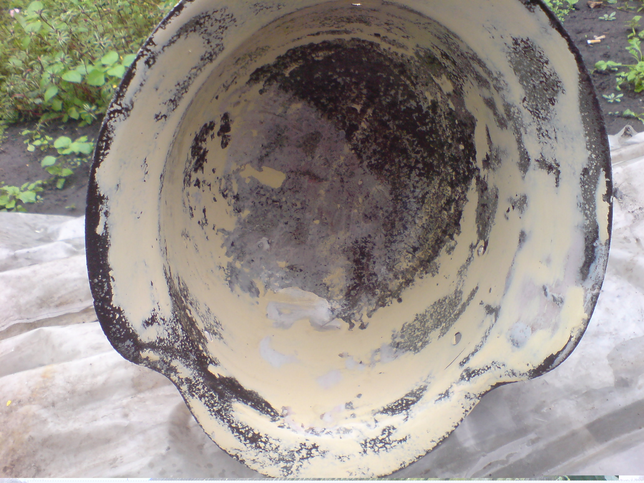

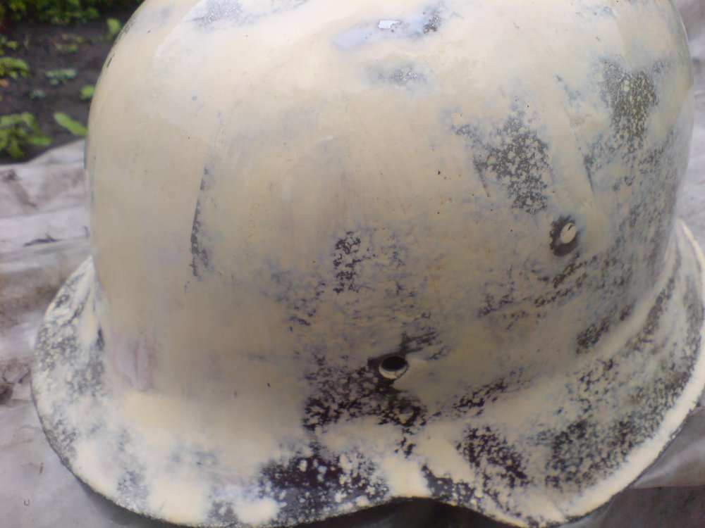

  8. illya1
    illya1 Schütze
    51
    Украина, полесье

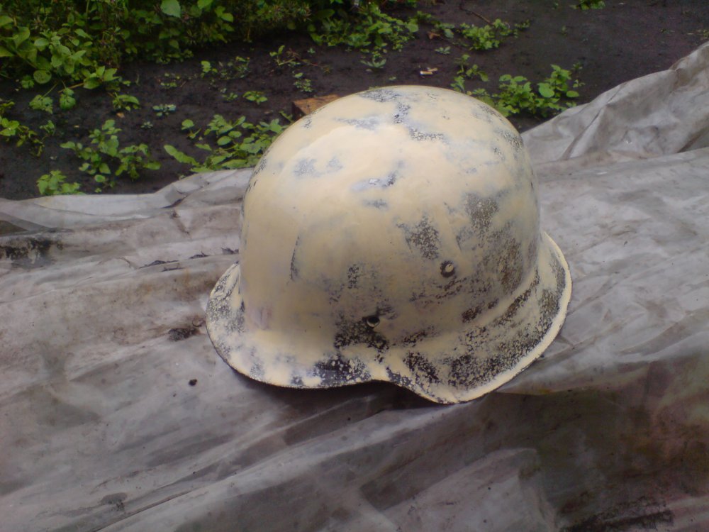

    Кстати, начал замачивание в оцете, первый день 100%, немного потер щеткой (см. фото), сегодня еще оставил, разбавил 1 к 1.

    купите донара с целым лбом.стоит копейки.и вырезайте с него донора и варите.ровную прямоугольную заплатку

    Бывшая говночерпалка, место куда приваривалось дышло вырвано вместе с ним.Металл хороший трещины надо варить смело.

    начал понемногу восстанавливать - заварил трещины, дырку заделал шпаклевкой со стекловолокном. Начал шпаклевать.

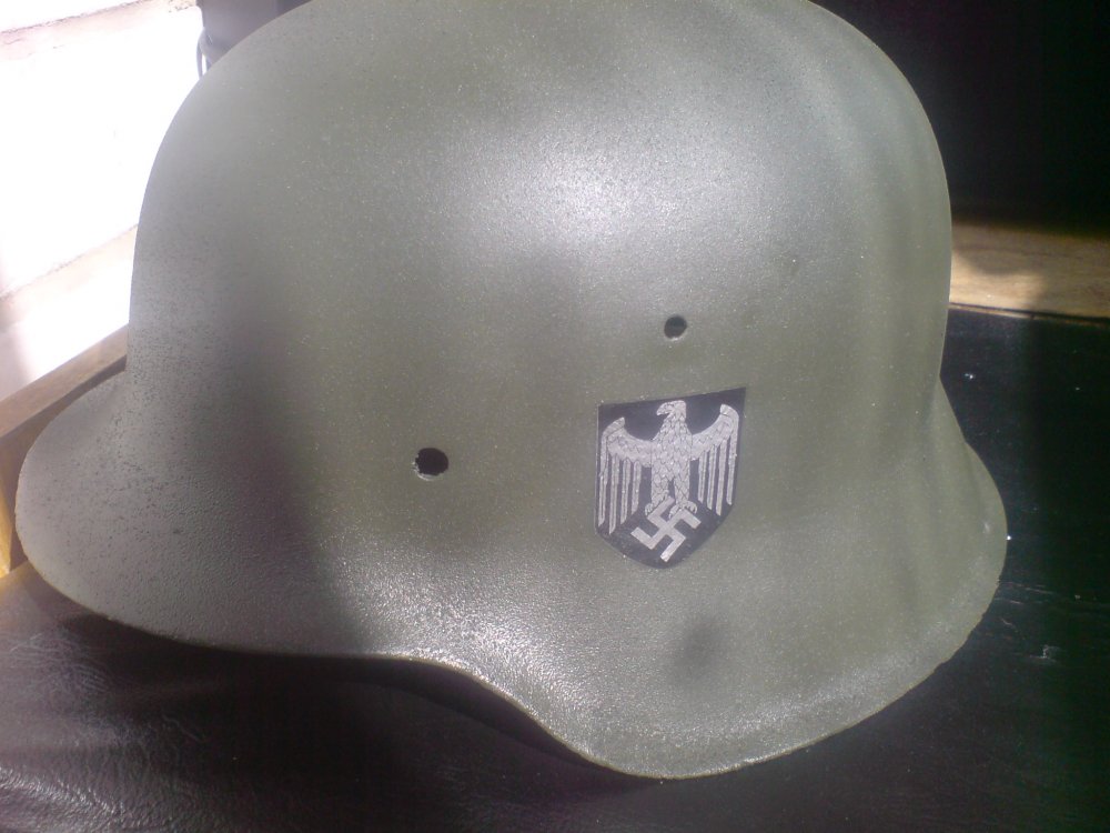

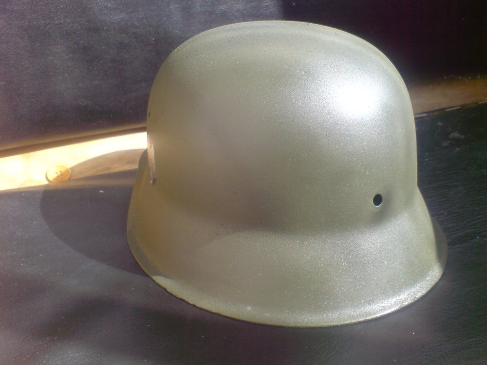

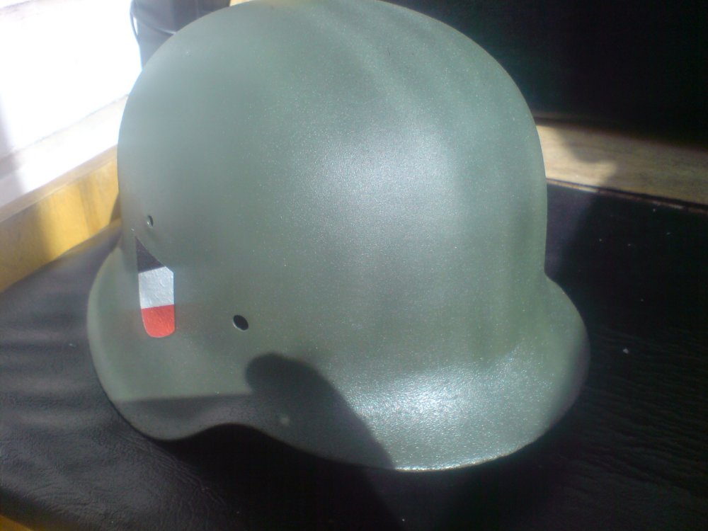

  21. illya1
    illya1 Schütze
    51
    Украина, полесье

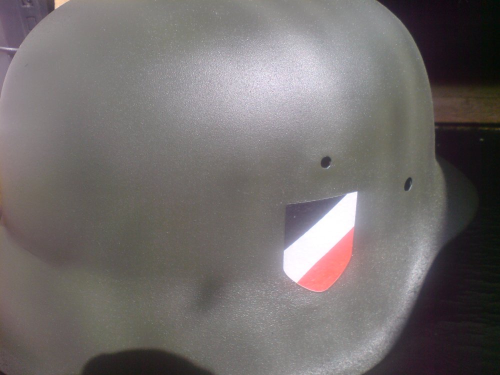

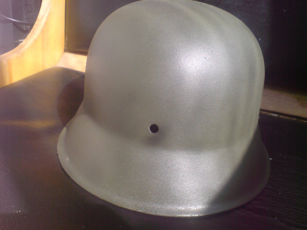

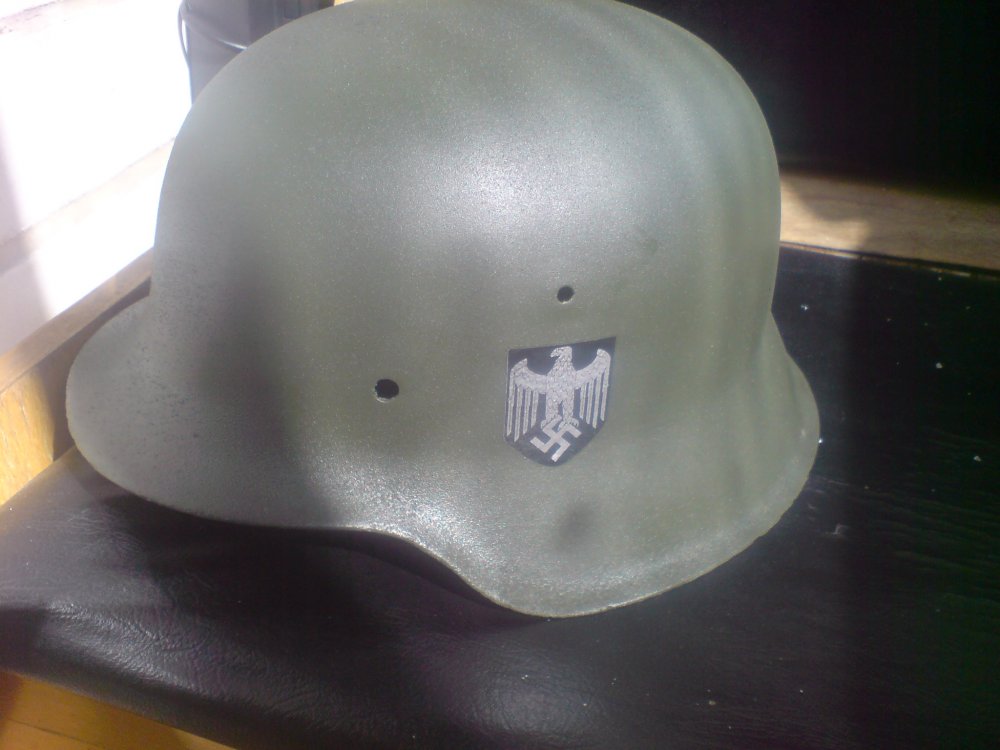

    Ну вот что получилось, прошу строго не судить, моя первая каска. Фото внутри не добавляю, надо доработать.
    АСИРИС 1984 нравится это.
  22. Verzond
    Verzond Stabsgefreiter
    334
    Россия
    вторая декаль явно лишняя и люверсы так и не выделены
  23. stahanovec
    stahanovec Stabsfeldwebel
    831
    Харьков ВИК"Spielhahnfeder"
    Соглашусь декаль вторую убрать однозначно и повторюсь-люверсы ДОЛЖНЫ быть.А так в сравнении с исходником касочка приятная!!!
  24. АСИРИС 1984
    АСИРИС 1984 Hauptmann Клуб взаимопомощи
    13
    15
    3.930
    Белая Церковь
    Соглашусь,декаль лишняя,а насчет люверсов-так это фишка м 42 мне из 10 только 2 попадались с выражеными люверсами да и те маленького размера.
    bookedge нравится это.
  25. Александр 31
    Александр 31 Obergefreiter
    120
    Украина Киев
    цвет какой то не понятный ? 42 -е серые с оксидом аллюминия красились и с орлом и то редко попадались
