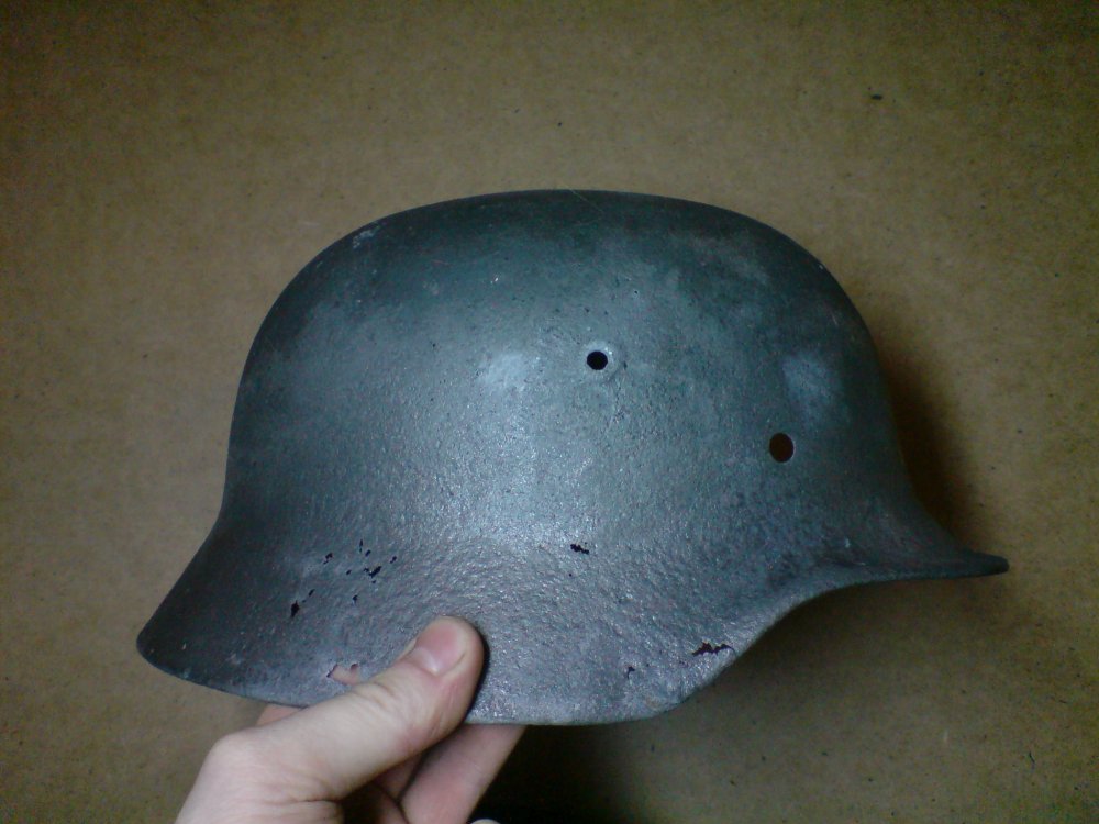

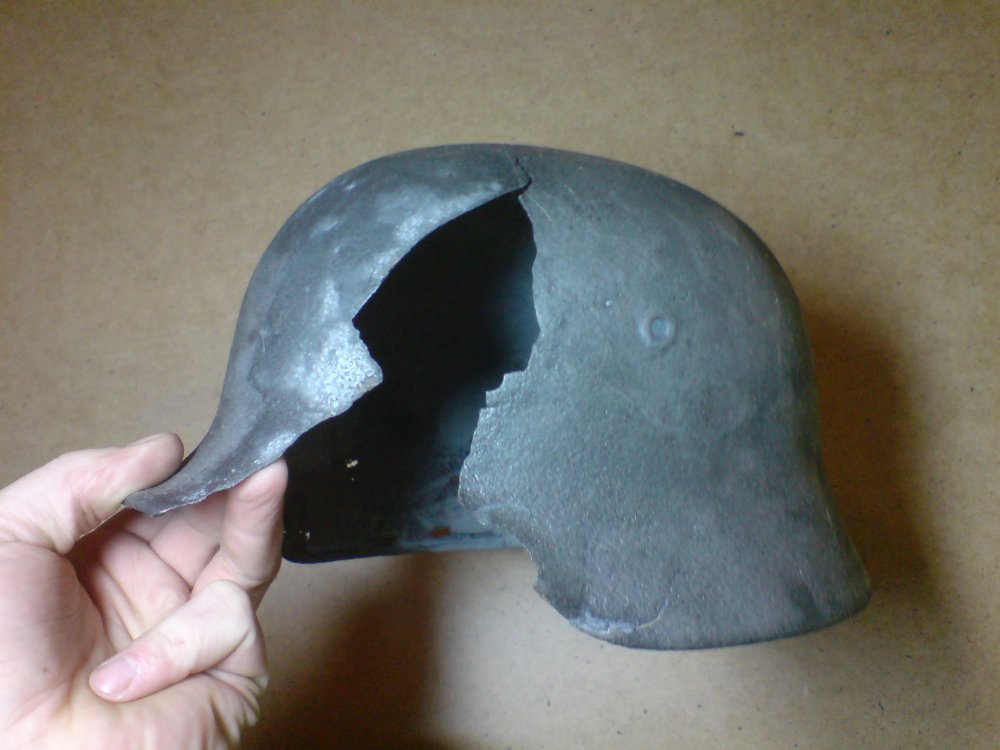

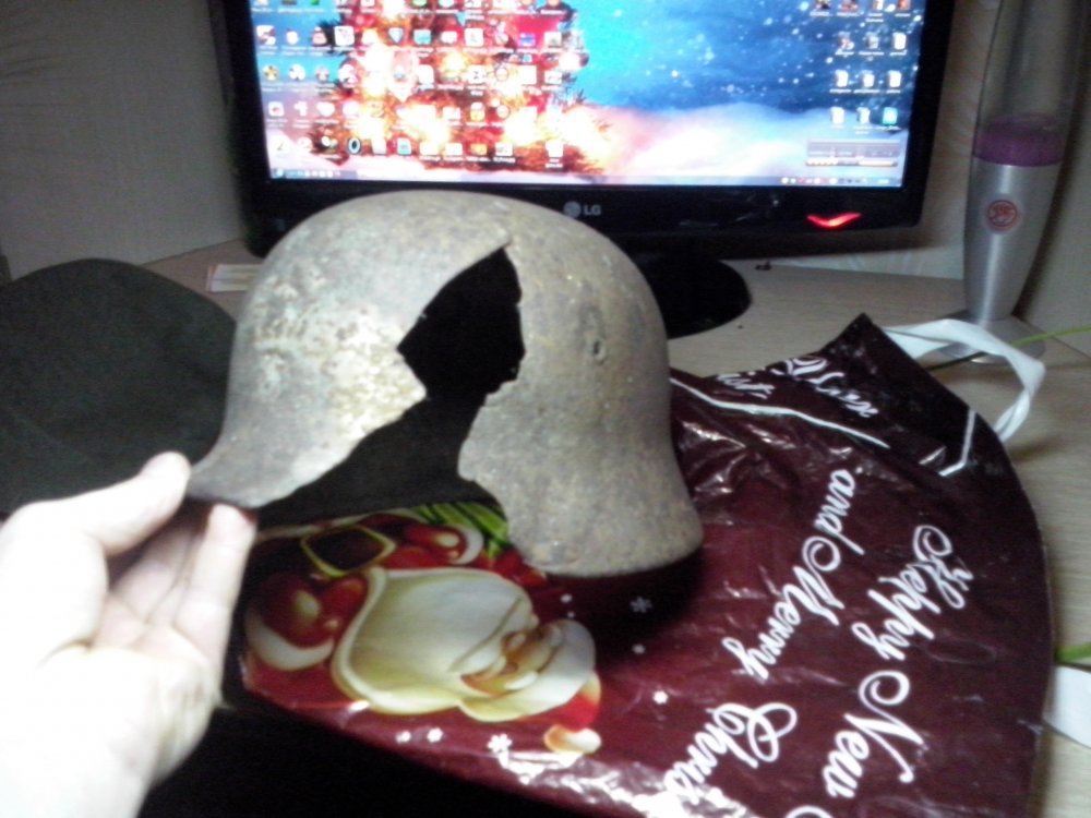

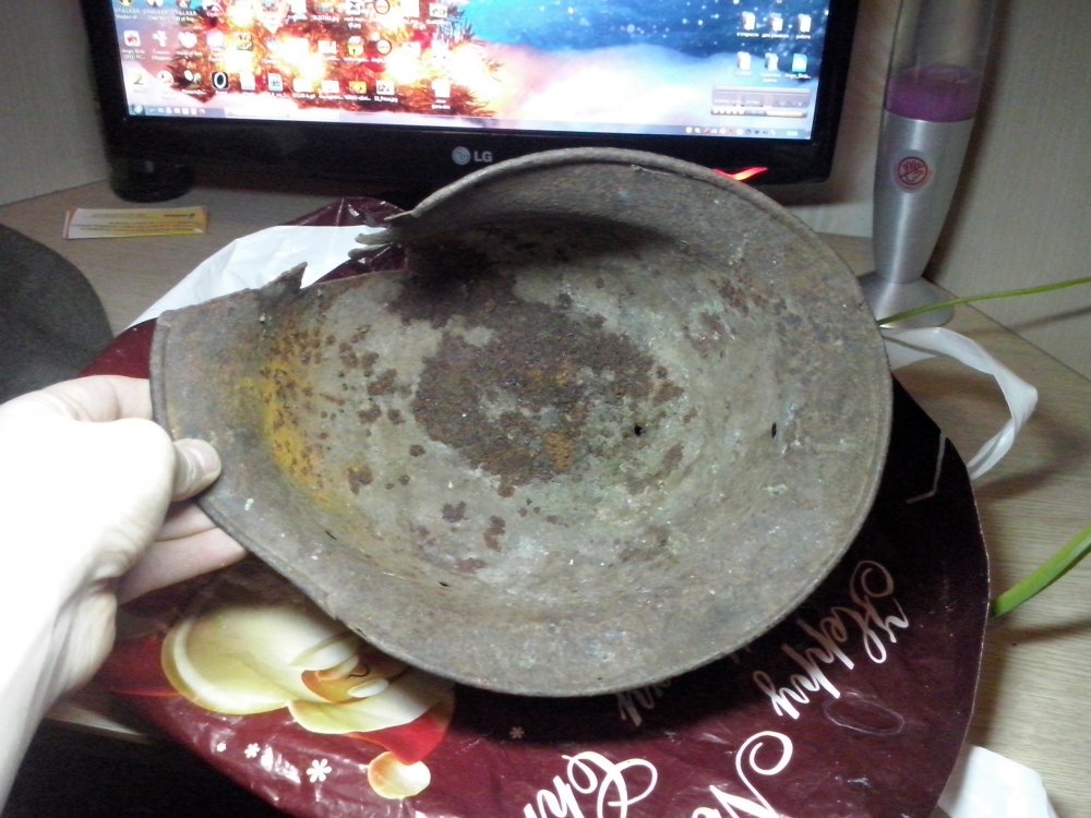

    Подарил знакомый такой вот касон м40 , "сохран" изначально "порадовал". Так как легких путей не ищем , было решено её реанимировать, до этого был опыт реставрации одной каски м42... CAM00336.jpg CAM00337.jpg CAM00338.jpg

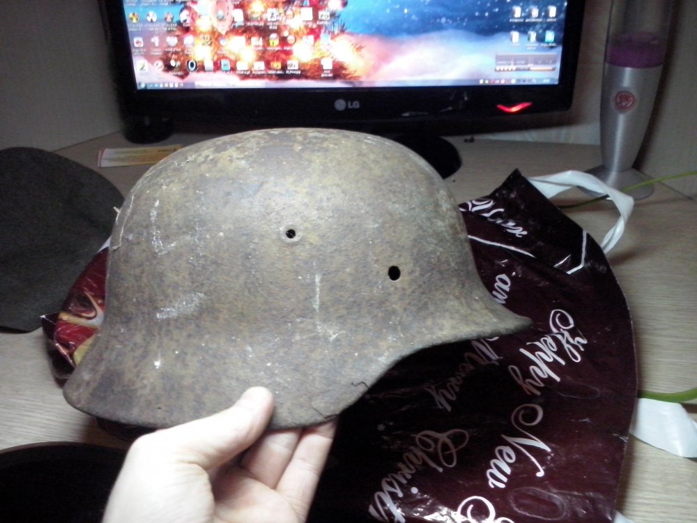

    DSC06087.JPG Ржу снимал купая каску в растворе уксуса, чистил щеткой.

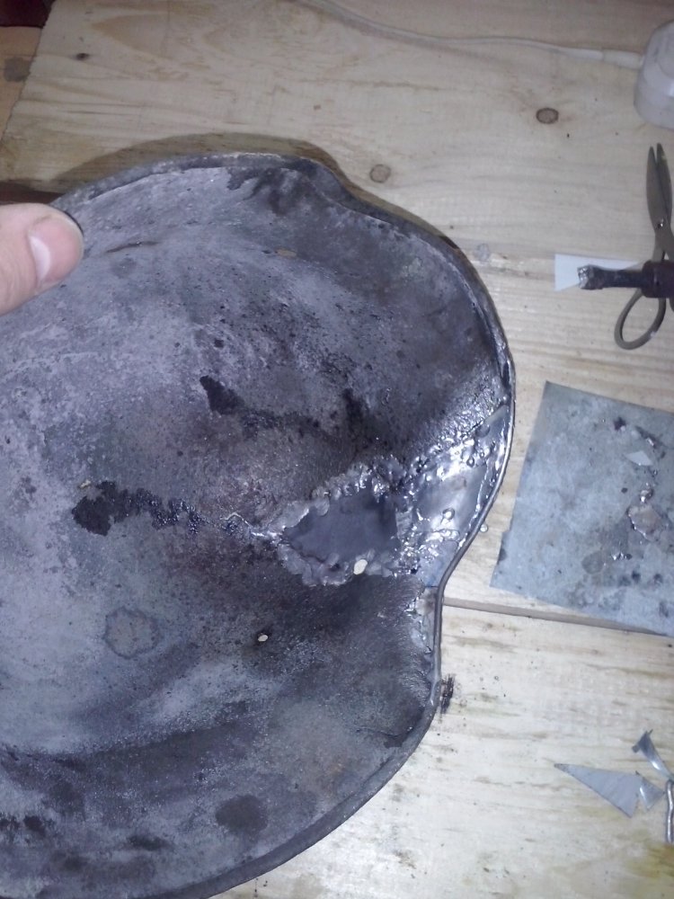

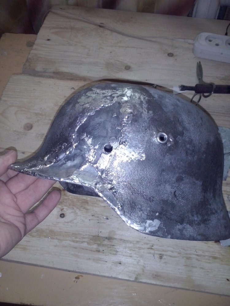

    Так как подварить утрату возможности не было, решил запаять паяльником. Из оборудования: паяльник 80 вт, молоток , паяльная кислота, жесть (оцинковка), стальная проволока... Латки формовал молотком. На пайку ушло часов 6-7. CAM00519.jpg CAM00522.jpg CAM00523.jpg CAM00523.jpg

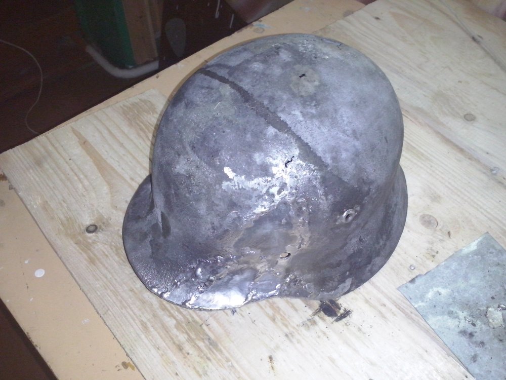

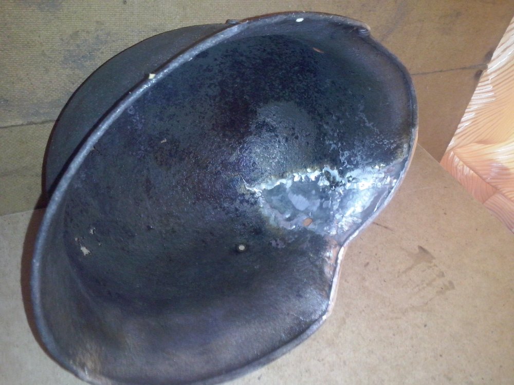

    Еще немного пайки, израсходован пруток припоя , баночка кислоты, и жало паяльника))) а также забитый в хлам припоем наждак... CAM00559.jpg CAM00560.jpg CAM00561.jpg

    Правильно сделали. Если есть на них каверны можете их слегка подпаять. Хотя по фото вижу вроде они ничего, только правый слабо выраженный.

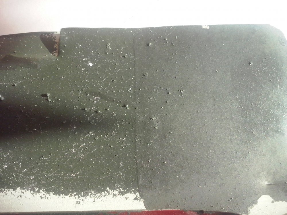

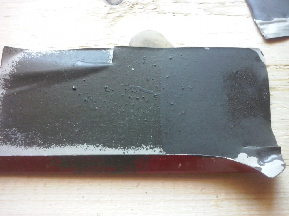

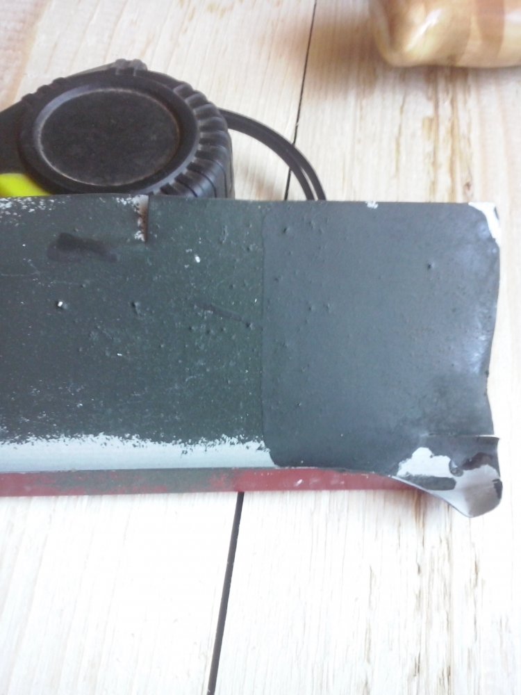

    Собственно замешал краску для касона, на выкраске тот что справа... Фото при разном освещении. CAM00458.jpg CAM00461.jpg CAM00462.jpg

    Непонятно, впаянный металл одной толщины с каской или нет?Пайка нравится!
  17. jake86
    jake86 Stabsgefreiter
    166
    Витебская обл. Беларусь.
    Впаянный металл меньше
    толщины каски, поверх латок
    уложил еще слой стекловолокна
    , чтобы укрепить
    ремонтируемый участок и
    добиться одинаковой толщины
    всей сферы каски... Мыслю если взять одинаковую толщину , то при обработке припоя обнажаться швы соеденения ( пайка все-таки не сварка) и оно будет непрочным.

    Каску нагревали перед пайкой?Спрашиваю потому как на работе 100-ваттным паяльником дырочки не могу запаять(с кислотой конечно) а у вас 80 Ватт. Он у вас низковольтный или 220?
  19. MrJonsson
    MrJonsson Feldwebel
    723
    Донбасс
    Может быть плохо зачищено место пайки.
  20. alex-kv
    alex-kv Stabsfeldwebel
    29
    977
    УКРАЇНА
    Есть такая проблема. Каску можно и 80 Вт запаять, главное зачистить место пайки шкуркой или напильником, ну а если углубления какие мелкие присутствуют, то заостренным шилом или чем то тонким и острым капитально процарапать все каверны, даже можно проблемное место стесать, в общем чтоб был свежий блестящий метал. Можно и прогреть слегка место пайки тогда дело ещё быстрей пойдёт.
    Останнє редагування: 22 тра 2014
  21. Докуч
    Докуч Feldwebel
    929
    Украина, Донецкая область
    Прогревал - место зачищал до блеска и чтоб царапинки были,дабы олову было за что схватиться.А оно зараза,шариком катается и всё.Кислота ортофосфорная?
  22. alex-kv
    29
    977
    УКРАЇНА
    Нет.
    Травлёная цинком соляная кислота.
  23. jake86
    166
    Есть такая проблема, я перед пайкой , место соеденения латки и каски драил дрелью с щеткой металлической чтобы до чистого металла . Даже малейшее вкрапление чего-нить
    ( нагара или ржи) потом не датут припою разлиться равномерно
    припою. Ну и подгонка латки
    тоже играет большую роль,
    желательно чтоб зазора вообще
    не было.
    Паяльник на 220 вольт, каску не грел ничем , паял на холодную. По поводу кислоты вечером отпишусь чтобы точно сказать...

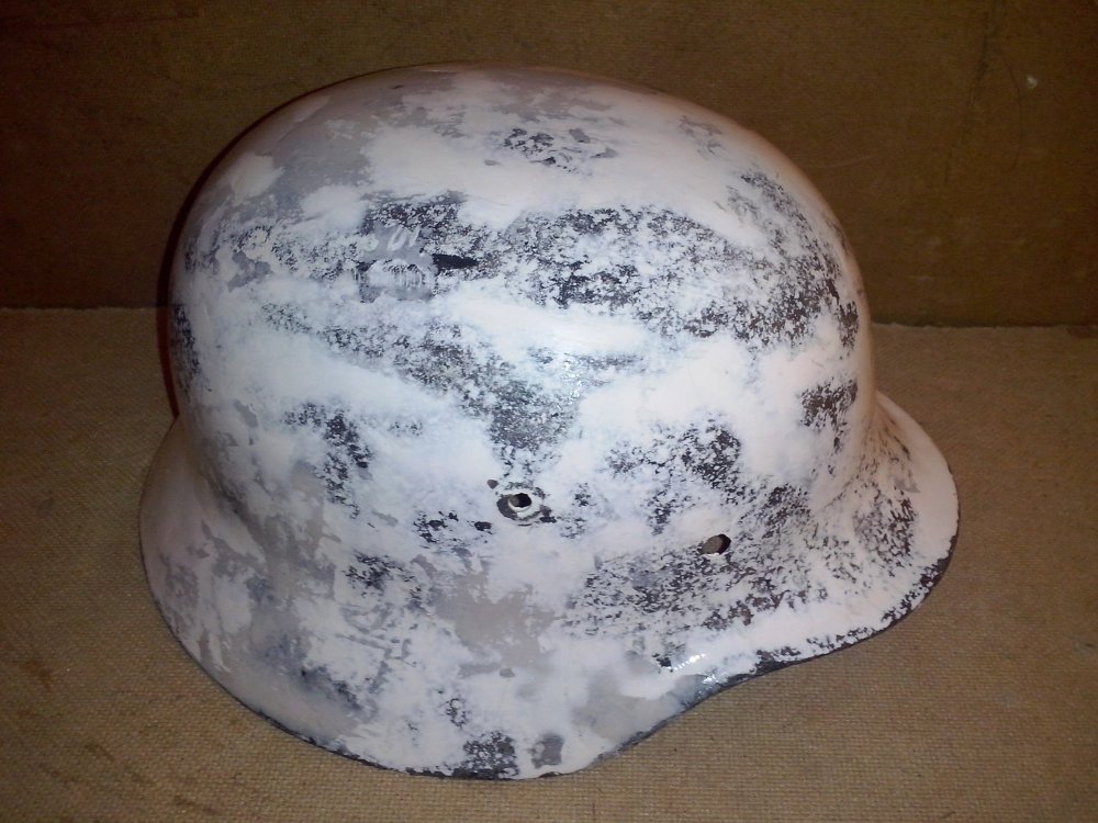

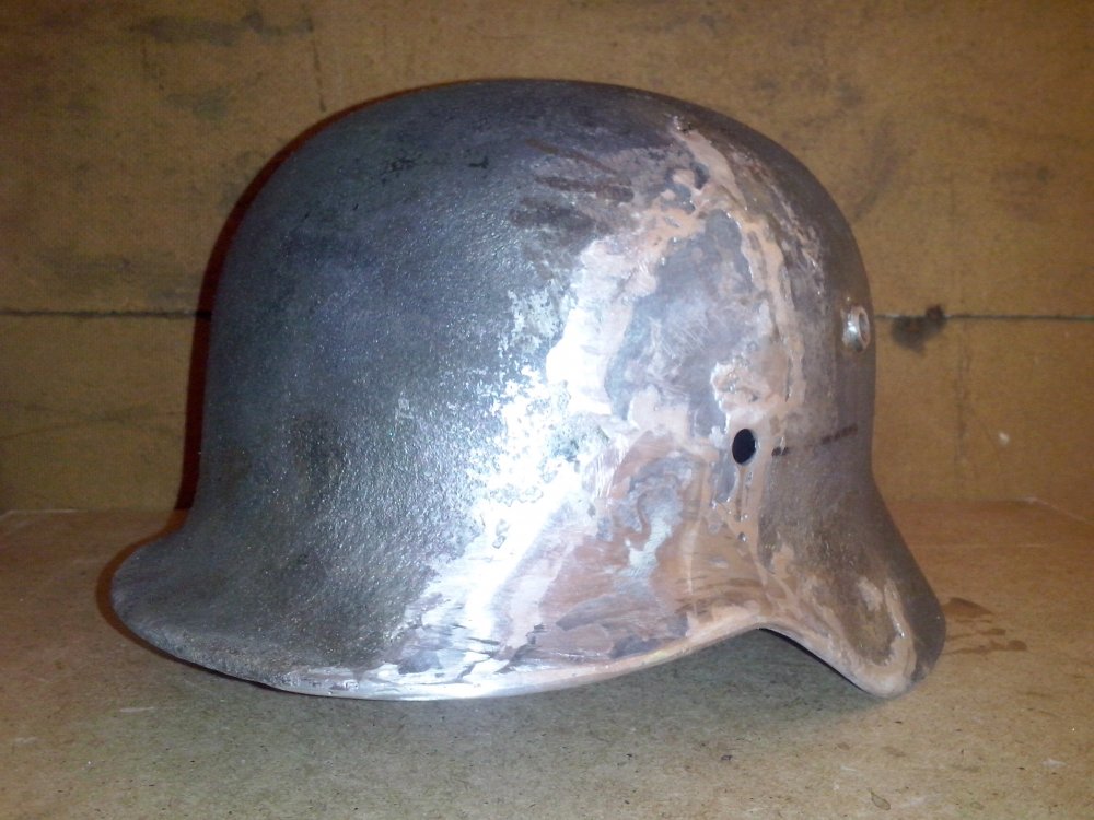

    Собственно следующий этап- шпатлевка. Тут все стандартно, шпатлевка, и первая шлифовка)) так сказать с пылу и жару...
