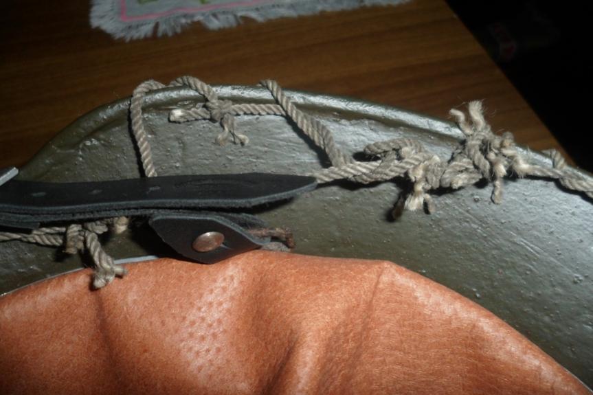

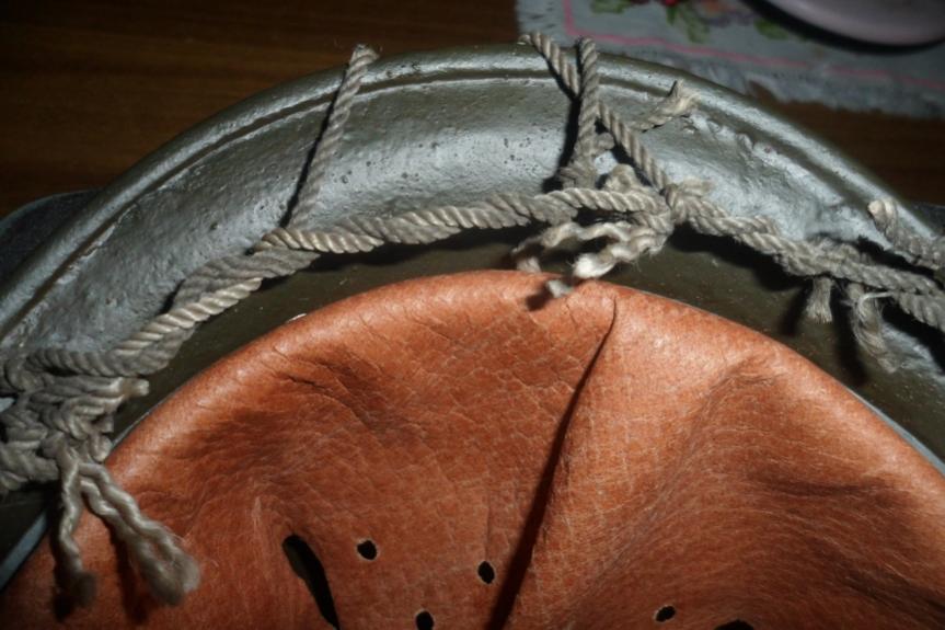

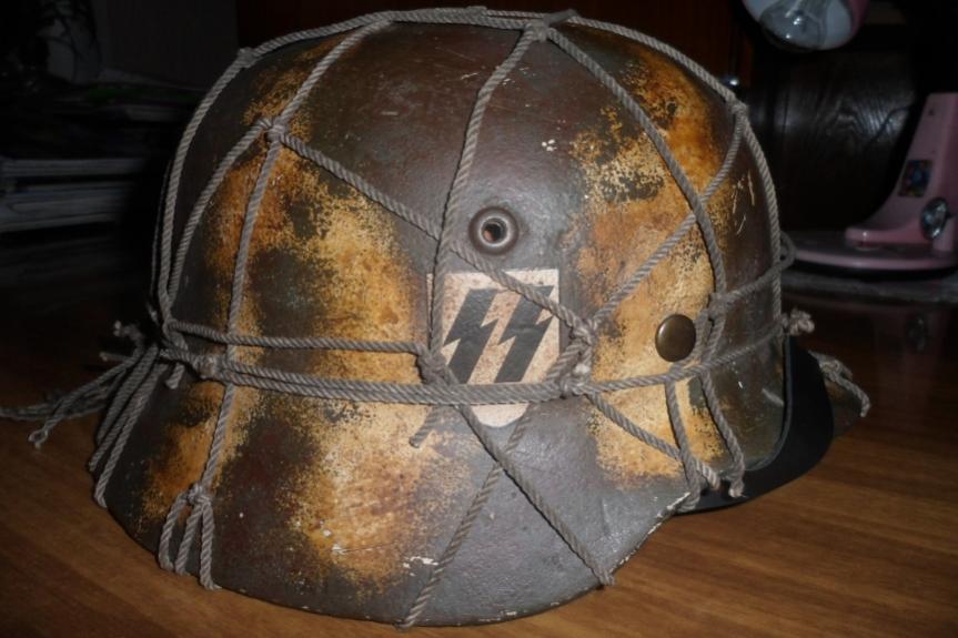

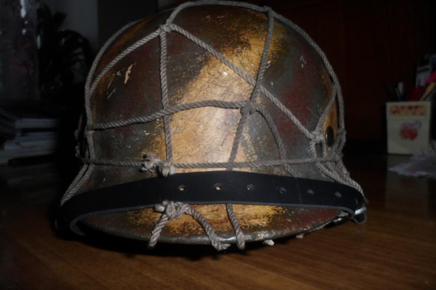

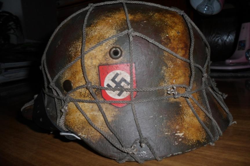

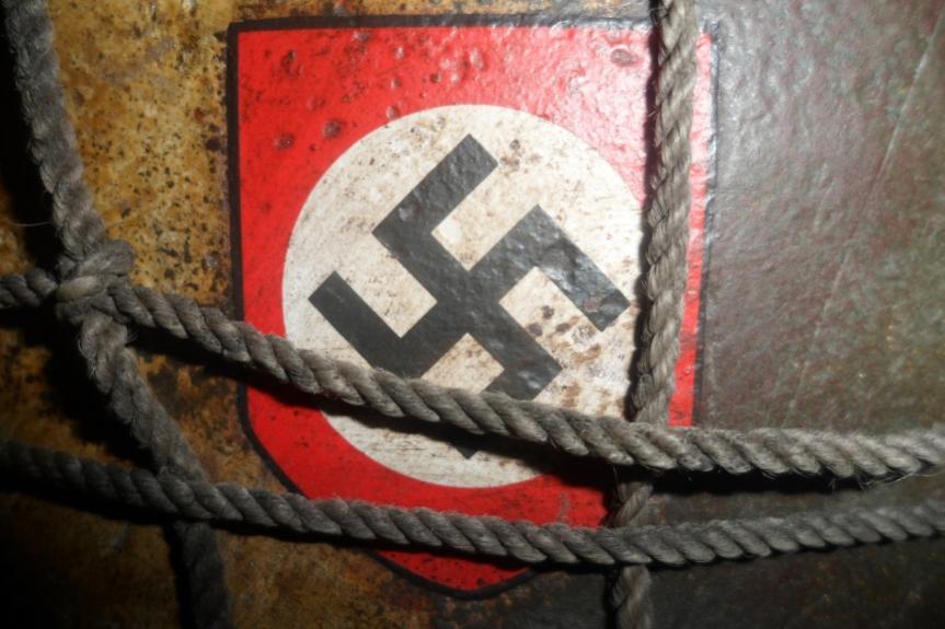

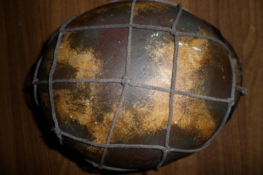

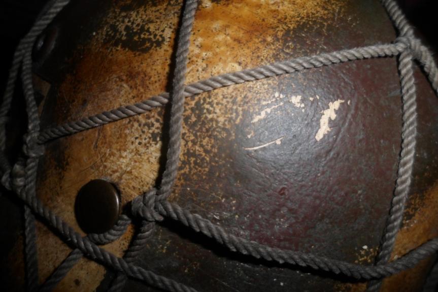

    Шановні камради скажіть будь ласка що ви думаєте з приводу такої реставрації?Робота камрада Vanderbild.Висловлюйтесь про усі недоліки сміло,на то і тема створена!:beer:

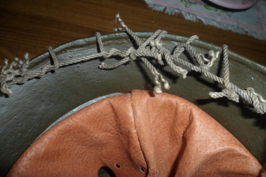

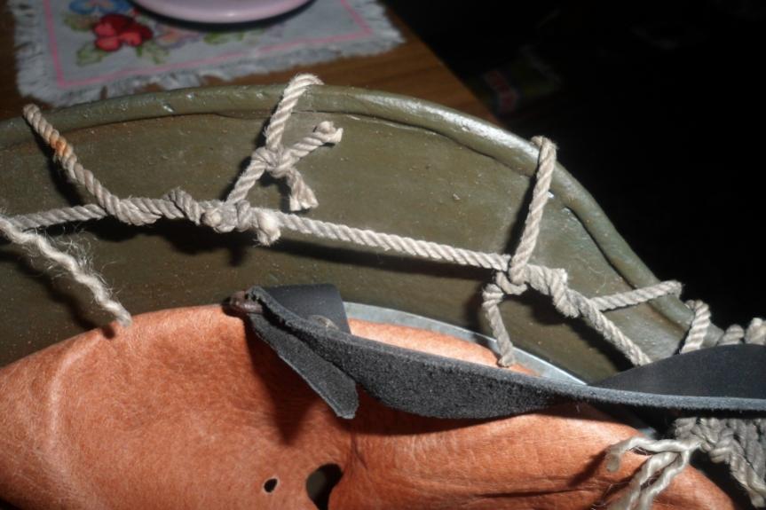

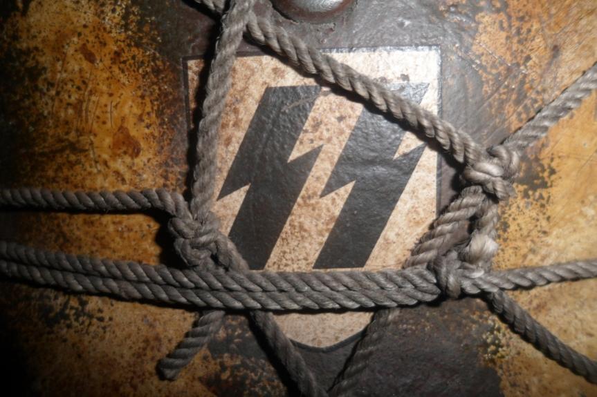

    Доп. фото.

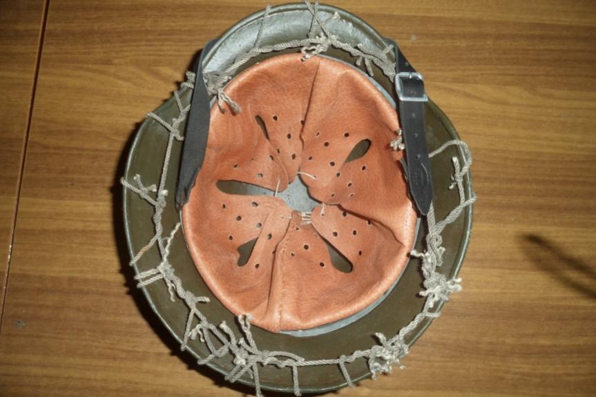

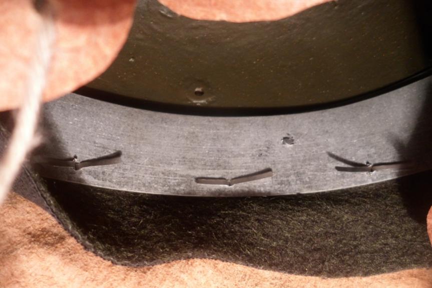

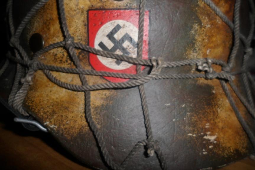

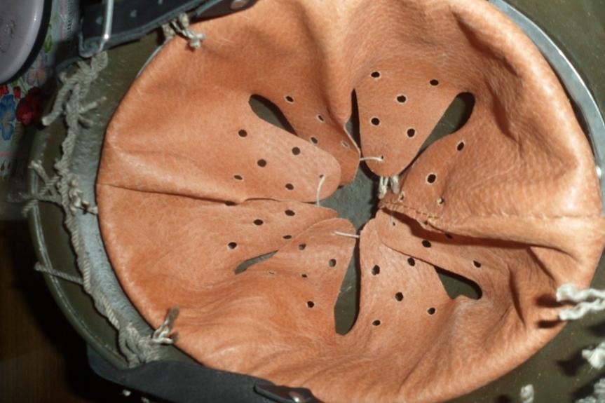

    Доп. фото. внутрянкі.

    Мне реставрация нравится. Только кламмера в цвет. И кожу расправить. Я на своей делал так: мочил кожу водой, потом вставлял в подшлем надувной шарик, ждал когда высохнет. После кожа выглядит лучше.

    очень здорово смотрится:smile_12: интересно как затертое камо сделано ?

    Неплохо сделано, мне нравится. Вот только 2 передних кламера слишком новые по сравнению с общим состоянием шлема и на одном фото виден скол краски, а под краской белое - это что? грунт, шпатлевка?

    А що тут може несподобатись,адже каска моя,гадаю за 800грн я маю право дізнатися думки камрадів чи усе зроблено якісно і чи відповідає ціна зробленій роботі,ось власне і все,нікого образити навіть і в думках небуло.

    А ось і перше доречне питання.Мені теж це якби мовити невлаштовує,і хочу прибрати цей дефект,білі плями що проглядаються на зеленому фоні це від шпакльовкі.Також ще хочу замінити підшльомник на більш якісний,чесно кажучи такій варіан якості шкіри мені несподобався.

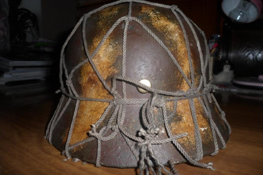

    Нажаль фото ісходніка незбереглось,він був уже погрунтовани.Але я попросив камрада якщо в такому вигляді йому з каскою працювати буде важче то хай прибере грунтовку і відполірую каску до голого металу.Розмір 62-й.

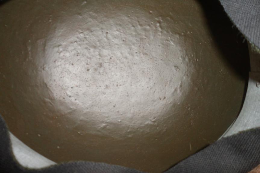

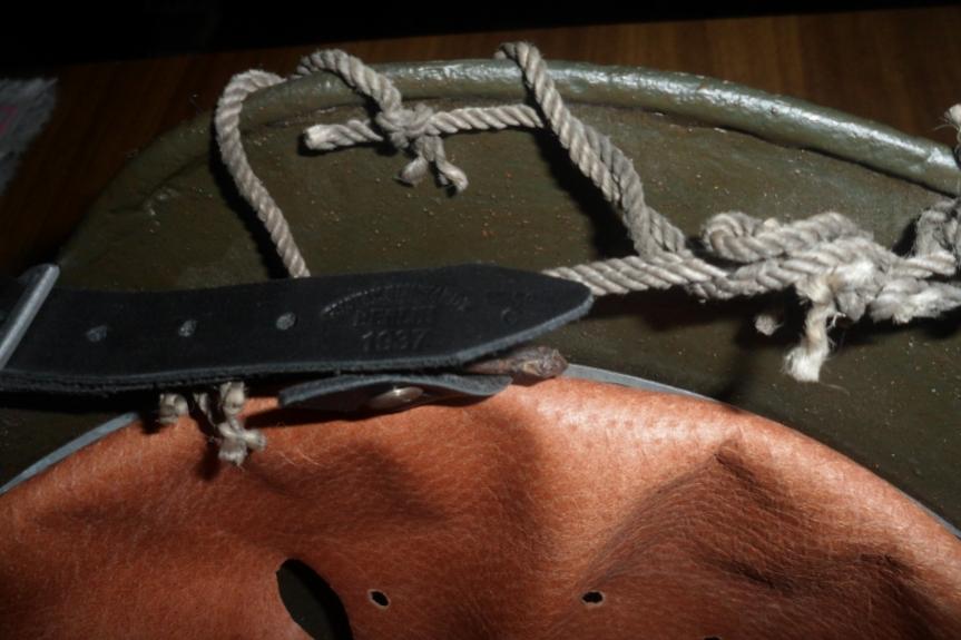

    Для мене головне якість,я попросив камрада щоб поставив підшльомник який на мій погляд відповівідав б за якістю роботи цьому касону,а цей замінник що стоїть зараз псує усю картину.Попросив поставитий такий(фото №1.)на томість отримав такий (№2)до тогож підшломнік виявився ще й без пружин.Камрад пояснив що він занедужав і немав можливості зробити такий як я захотів.Загалом така картина,якби не камрад тему б і нестворив б.Просто хочу встановити істину:"Касон вартий потрачених грошей,чи ні?"

    Думаю любому мастеру критика не помешает,Кламера-не застарены в тон шлема-это очень плохо,подшлемник-хоть и плохого качества но поставлен абы как-там пол лепестка как минимум нужно вырезать и придать форму-при такой коже сложновато в том что форму держит пару месяцев но все же товарный вид некто не отменял и это возможно,и вид шпакла из под краски не делает чести мастеру,вы мне скажете-что легко оценивать чужую работу-не легко,зная мастера как нормального реставратора думаю он исправит ошибки,нужно держать марку.С ув Александр

    Білі подряпини і затертості зовні, це не шпатлювання, це фарба біла -початкова основа камуфляжу.Я їх зробив свідомо(за своїм так би мовити смаком).
    До речі - мова про шпатлювання не йшла зовсім,ви мене пустили у вільне плавання.Та і шпатлі там нема,тільки грунт темно-сірого коліру.
    Кламери якщо не подобаються- проблем немає, я пришлю інші, підфарбовані. Питання шкіри ми з Вами обговорювали в приватних.Якщо ви пам'ятаєте, я сказав що пришлю вам іншу, на ваш вибір,але трошки пізніше,оскільки я сиджу зараз безвилазно удома(по хворобі) і поїхати за іншою не маю можливості.На що ви відповіли - "та ні не варто"
    Підшолом там стоїть з пружинами.
