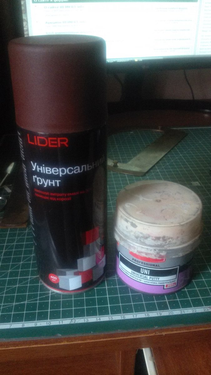

    Доброго ранку панове!Постало таке питання на перед трохи,-чим спочатку робить,грунт,чи шпакля!?
    Бо шпаклював завжди на метал...
    Таке підходить?
  18. minitarn3838
    minitarn3838 Oberst Клуб взаимопомощи
    54
    101
    30.192
    Я Новолом грунтовал,было неплохо.
    hudojnikhg9612 подобається це.
  19. hudojnikhg9612
    hudojnikhg9612 Oberleutnant
    1.680
    Черкаси обл
    шпакля і є новол,стартова,а грунт червоний такий,-так чим спочатку буде краще?
    minitarn3838 подобається це.
  20. minitarn3838
    54
    101
    30.192
    По феншую шпаклей конечно,а грунт и такой пойдёт( как на фото)
    LAM 71 та hudojnikhg9612 подобається це.
