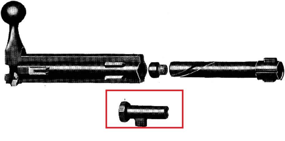

    663, LISORYB та Jawist подобається це.

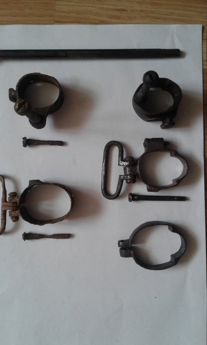

    На ложевых кольцах резьбу не подскажите ?.

    доброго!може в когось на м-95 ложеве кільце.й прилив на продаж буде.

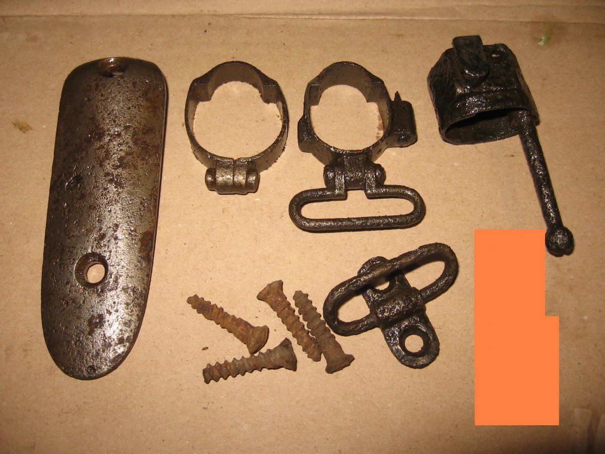

    На ложових кільцях, яку :антабки,стопорного?З пов. 20170221_150336.jpg

    Доброго дня!Стопорного болта 6мм,антабкового 4мм.(але мають не стандартний для сьогодення крок).З пов.

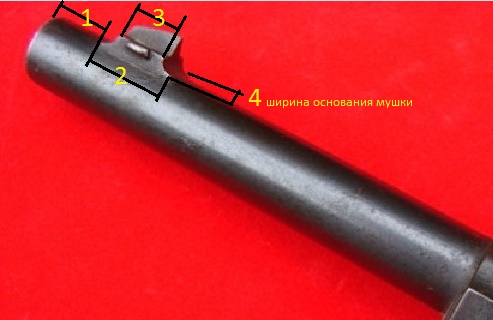

    ...намерялось такое (правая колонка) :
    1 - 57 мм; - 58 мм
    2 - 38 мм; - 40 мм
    3 - 14 мм; - 19 мм;
    4 - 5 мм; - 6 мм;
    5 - 3 мм; - 4 мм;
    6 - 4 мм; - 4,5 мм;
    7 - 10 мм; - 5 мм;
    ф-под м3 болт - ВЕРНО
    Диаметр шляпы болтика - 5,9 мм;
    его отверстия - 6 мм;
    голОвка болтика впотай цилиндрическая с полукруглым вЕрхом- глубина посАдки 2,5 мм;
    Останнє редагування: 25 лют 2017
    663 подобається це.
  12. A10A
    A10A General-leutnant
    23.230
    Київ, Україна
    (ПРАВАЯ КОЛОНКА)
    1 - 21,5 мм - 21,0 мм - причем спереди 20 мм - т.е. база конИческая, как и ствол...
    2 - 4,5 мм - 5 мм - причем - 5 вырезов слева и 4 справа...
    3 - 4,5 мм; - 4,5 мм - т.е. внутри бокА параллельны
    4 - 4 мм; - :( завтыкал...;
    5 - 17 мм; - 19 мм;
    6 - 0 мм; - аналогично;
    диаметр до прицела ф21,0 ; после ф20,0
    663 подобається це.

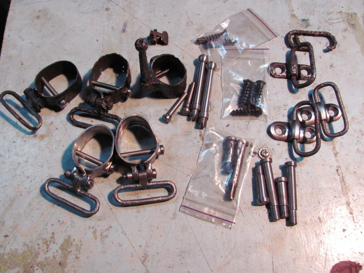

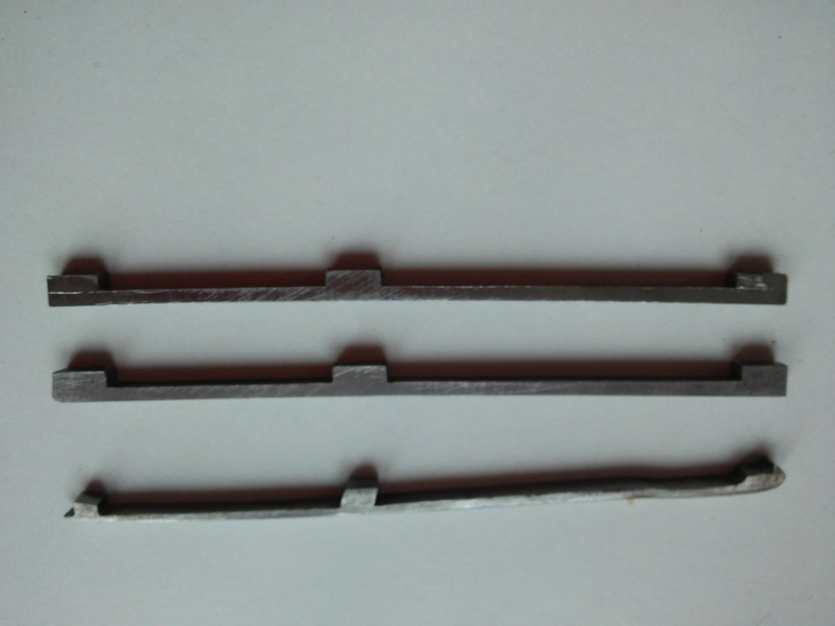

    Мне большую часть обвеса на м-95 делал Андрей из Сум
    pcool,я давал убитые детали он делал IMG_5995[1].JPG ,золотые руки,все резьбы правильные,на 88-й лучшие детали обвеса продает Юрс,вот у него брал Изображение 1084.jpg с ув.

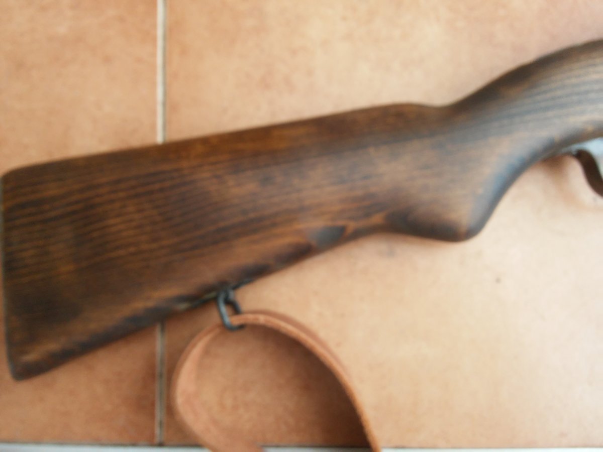

    , Свое ложе 88-го брал без морилки SAM_1395.JPG .покрасил морилкой под орех .подом нагрел феном воск .прокапал весь приклад и кусом джутового мешка втирал до суха,вот фото после первого слоя морилки IMG_20160902_180703.jpg ,результат потом скину

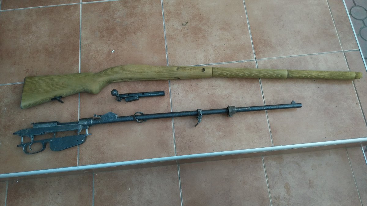

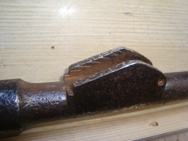

    ...и вот еще : всем знакома форма курка (винтовки/карабина) М95 - фото 1
    увЕрен - не всем знакома форма (поицй-карабина) М90 - рис.2.
    А вот есть и такое М90 - фото 3.
    рыжий88 та 663 подобається це.

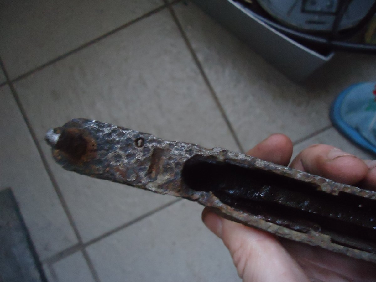

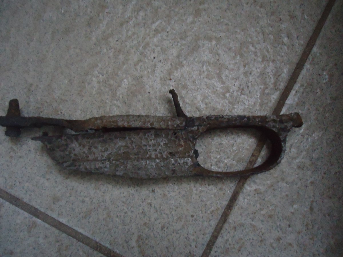

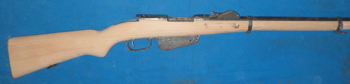

    У меня есть такой карабин копаный,но сильно уставший..

    Я ж задавАл вопрос :
    Вот я по карабину М90 и мЕрял...

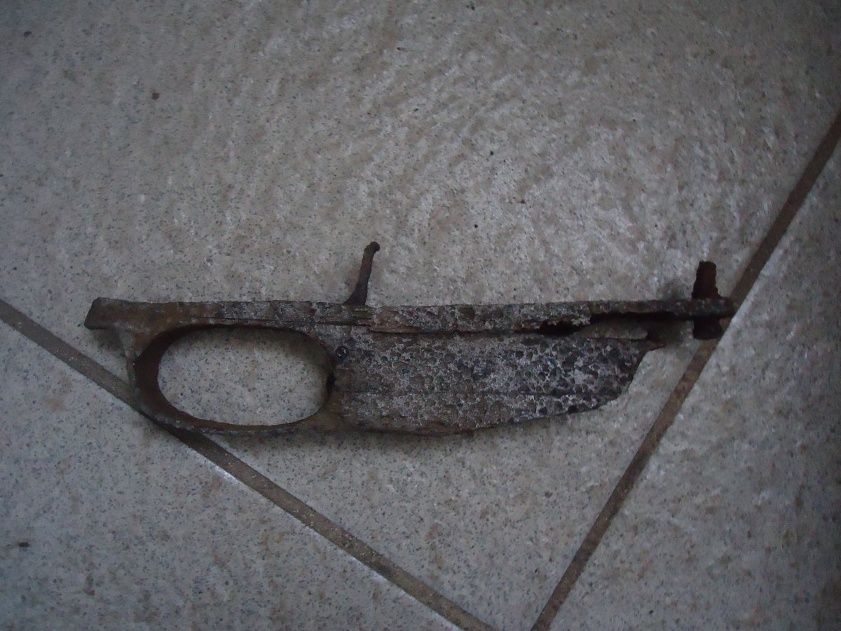

    Как база крепится не подскажите ?.
    Стрипа та StudenT() подобається це.
  21. StudenT()
    StudenT() Stabsfeldwebel
    999
    к сожалению аналогично как и у м88, тоесть никак, это одно целое со стволом.

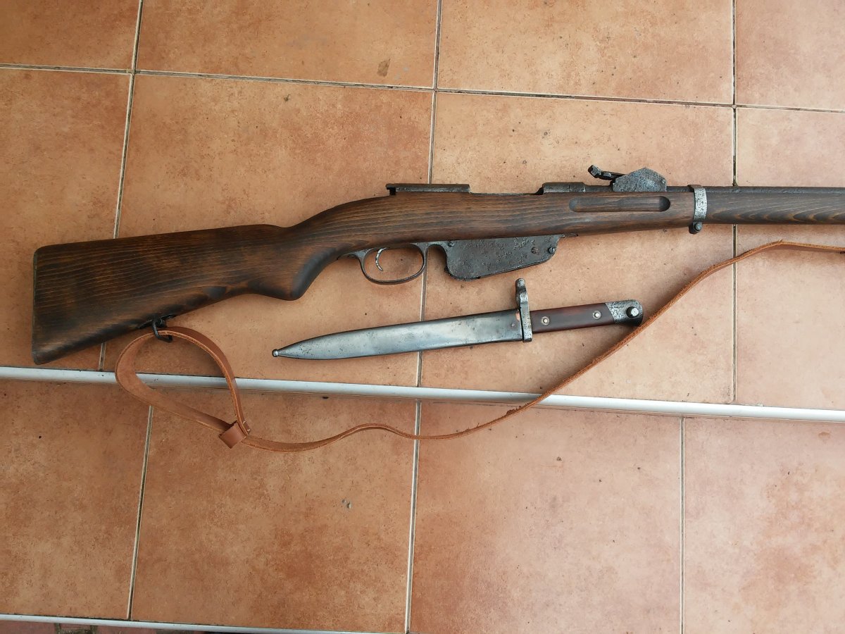

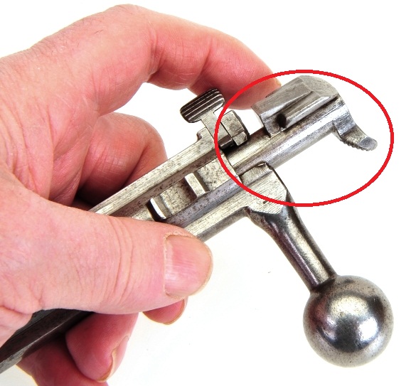

    Вот фото после ореховой морилки и воскования 20170226_135018.jpg 20170226_135158.jpg ,может кто имеет точные размеры выбрасывателя на м-88,дали скопировать новодел 20170226_142955.jpg ,но чето он мне не нравится,хотя и работает и сидит на затворе норм.
