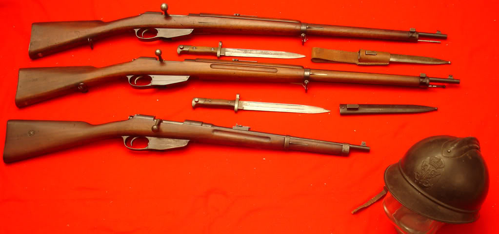

    накладки ставилися під час модифікації М86 і М88 на М86/88-92 і М88/90-93. Тоді переходили на калібр 8 мм.

    тут по штуцеру М90: http://www.hungariae.com/Mann90.htm
    Після 1888 року їх теж модифікували на 8 мм

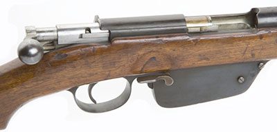

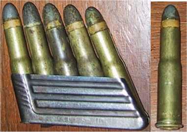

    "пращуром" манліхерів був ось цей красень М85, що працював на 11 мм димних набоях Верндля:
    Georg1969, StudenT(), Gasser та 2 іншим подобається це.

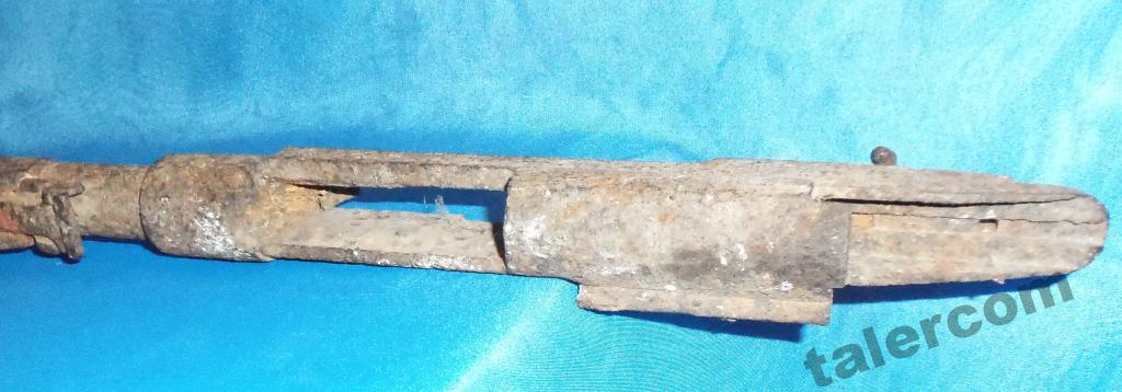

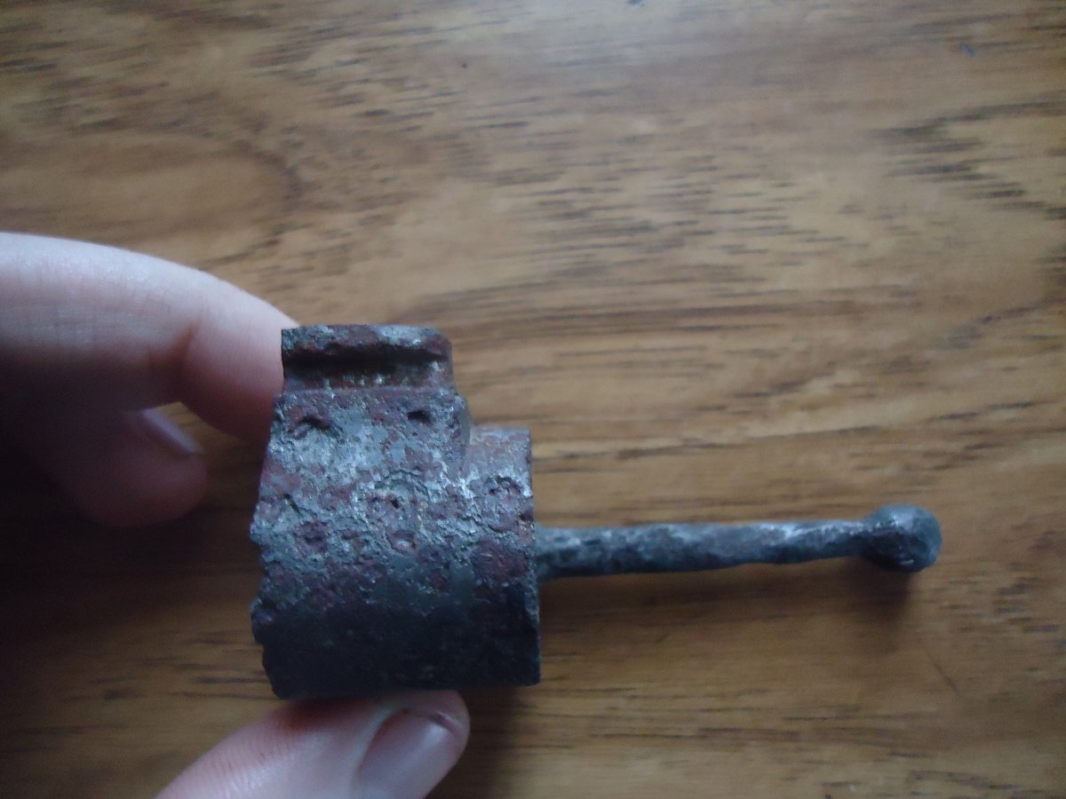

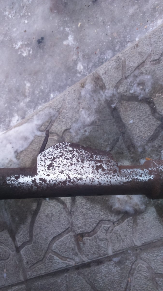

    по этим фото не увидел к сожалению ничего что говорит о том что детали раздельные. я завтра выложу фото своего после чистки, не увидел я ни на этих ни на своем шва. на моем видно переход от фрезы, когда фрезеровали полукруг ствола что под базой.

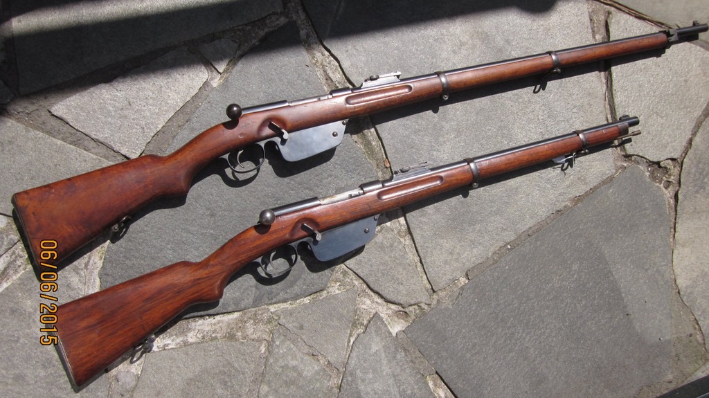

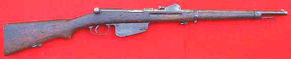

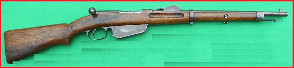

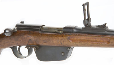

    Карабин Маннлихер M.1888/18
    Jawist подобається це.

    у того карабина кольцо ложевое не такое.
    StudenT() та A10A подобається це.
  8. A10A
    A10A General-leutnant
    23.518
    Київ, Україна
    ...карабИн - такой, а кольцо - не такое ??
    :D
    (на бАзе системы М88 карабин только одИн)

    ну вот присмотритесь до кольца на фото что Вы скидали и запрашиваемого карабина, кольца совсем разные.

    на Вашому карабіні кільце від гвинтівки М86 або М88 з боковим пристроєм для стрільби на далекі відстані 88.jpg
    Штатно на карабін таке кільце не ставилося.
    Тому і вийшло непорозуміння.

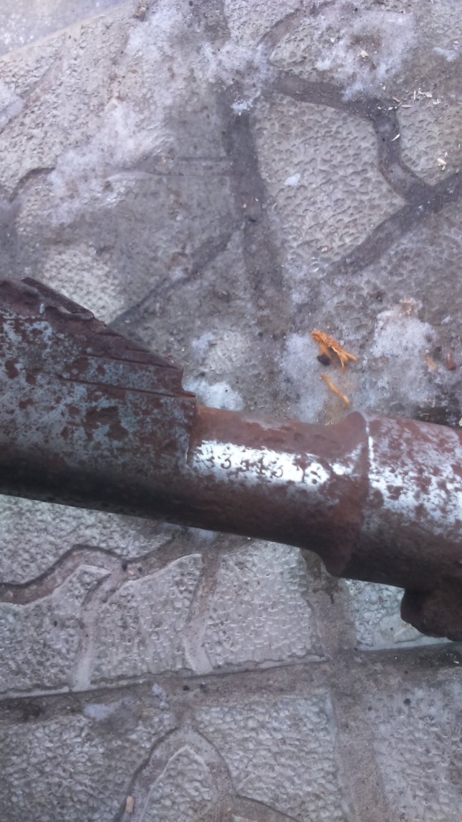

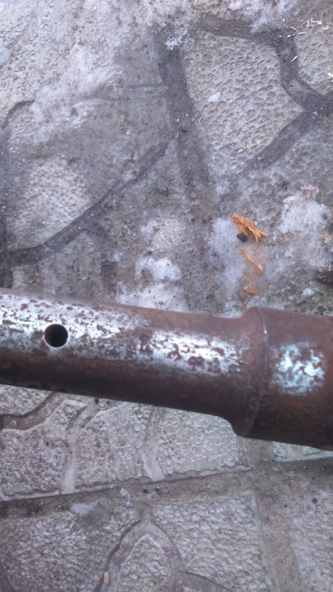

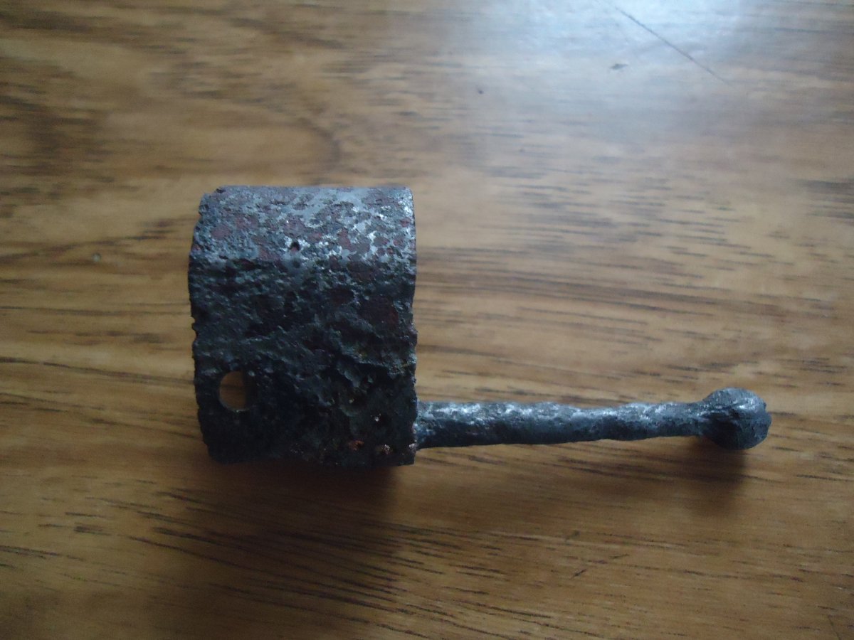

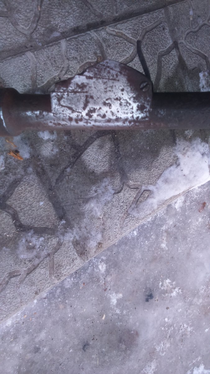

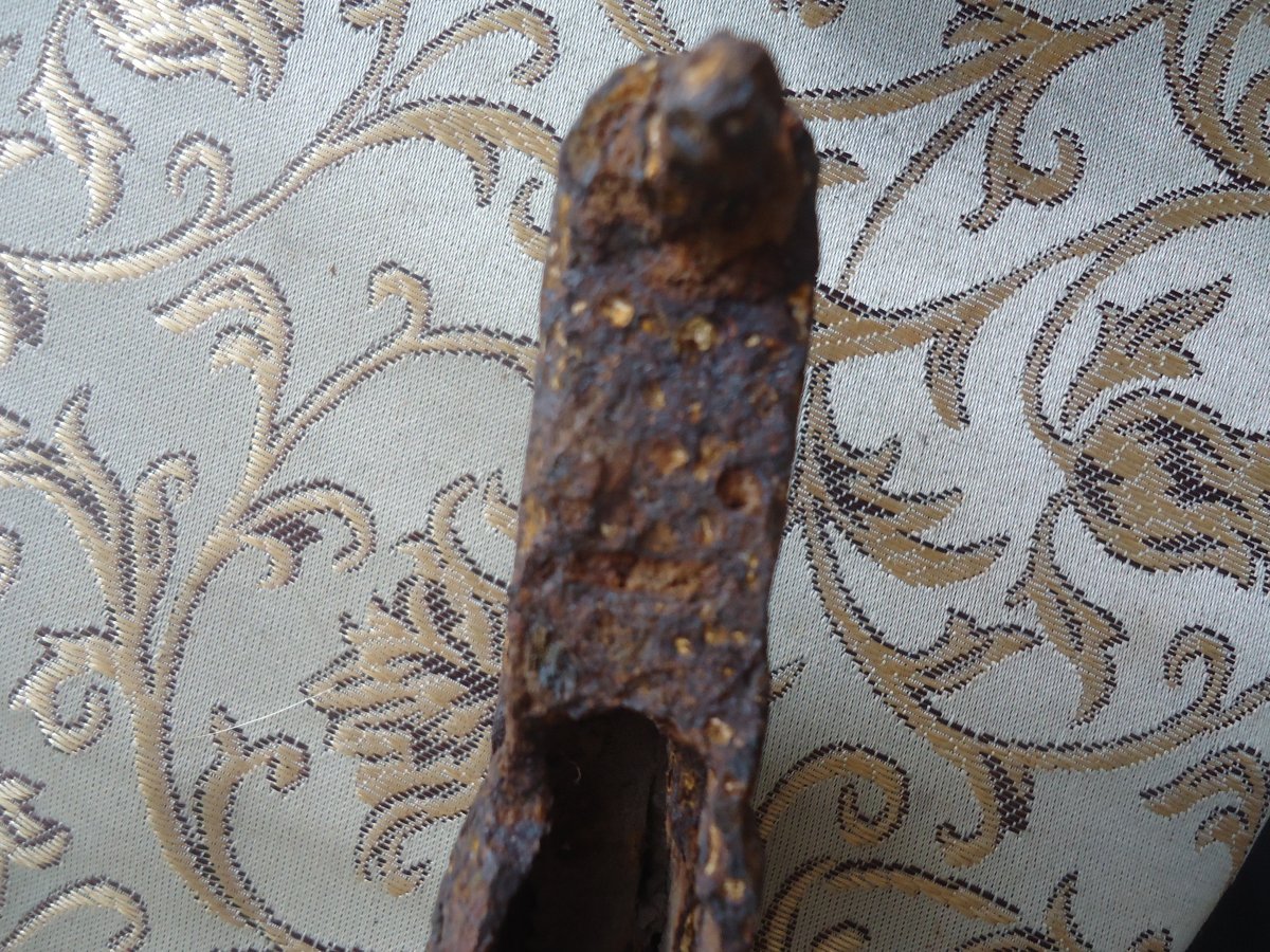

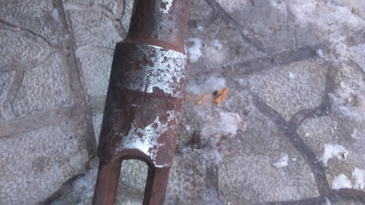

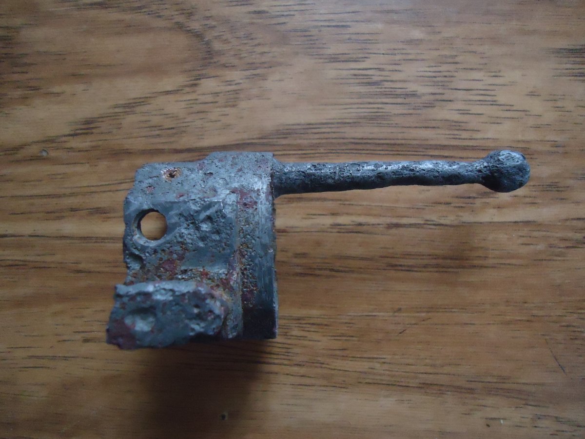

    немного почистил прилив м 88, окалина держится, не берет ни кислота, ни от нагрева не отпадает
    Стрипа та StudenT() подобається це.

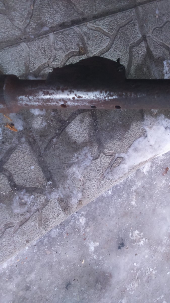

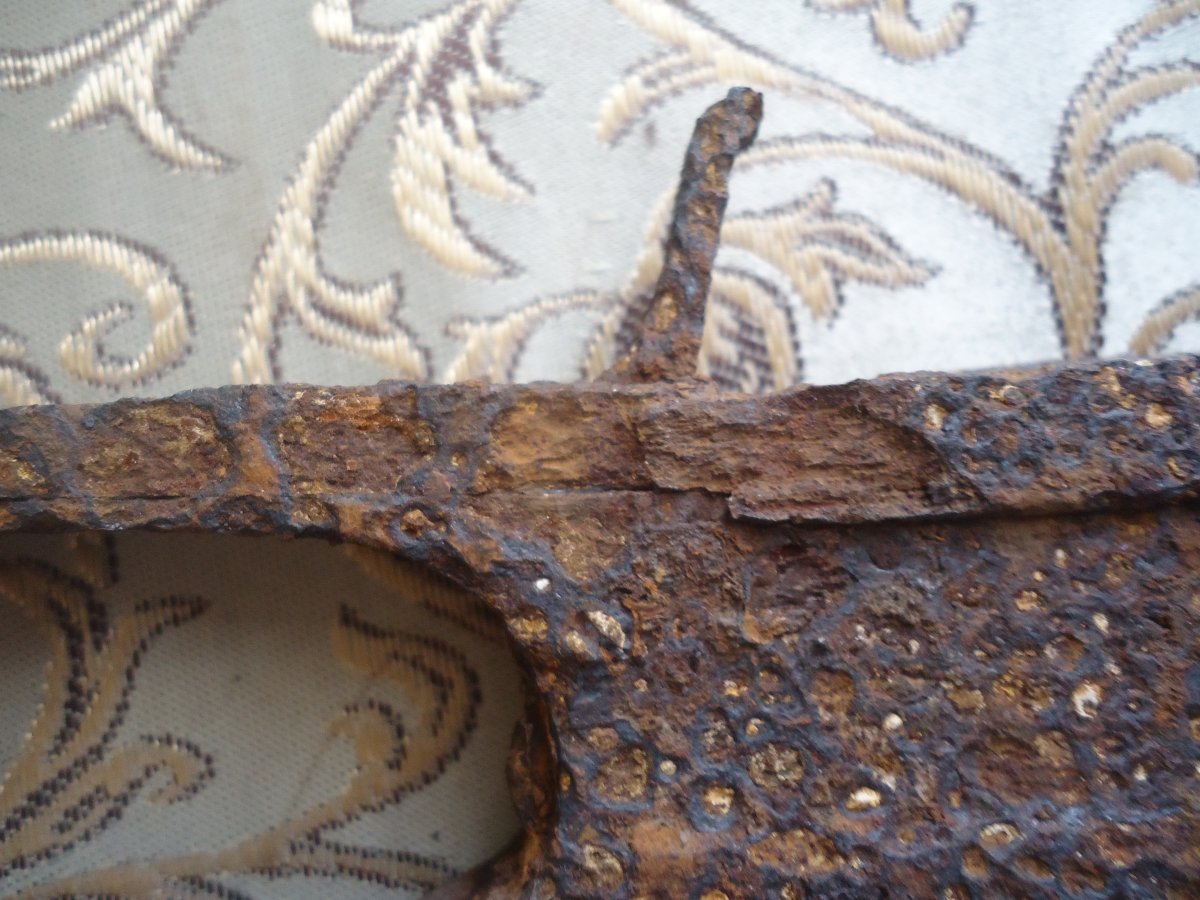

    Никаких следов припоя я не обнаружил

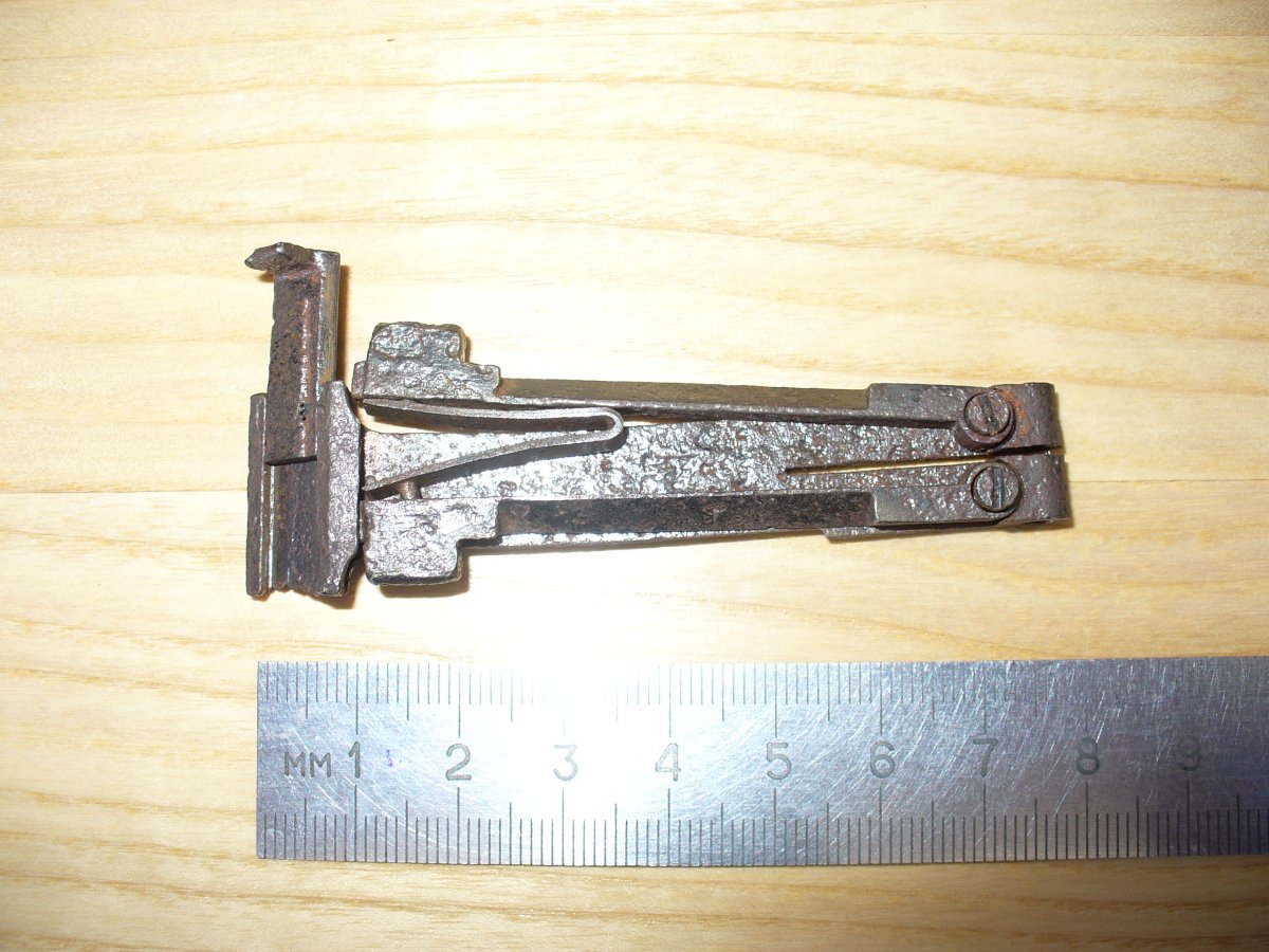

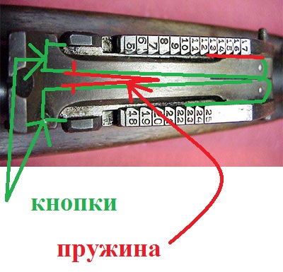

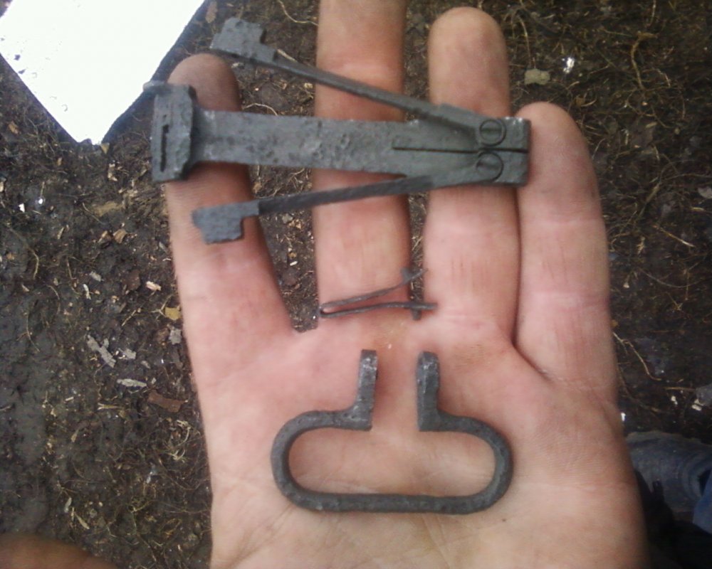

    Подскажите принцип фиксации прицельной планки. Чего то я ничего не понял. Может у кого есть возможность сделать фото в откинутом положении планки. Как крепится пружина ?, какой её вид ? как работают кнопки ?.
    Отдельные вопросы по планке. Какая её толщина ?, Какая ширина в месте целика ?. Какая её длинна ?.
    Стрипа подобається це.

    внутри схематически так :
    бокА кнопок захОдят в угловЫе пазы на базе (возле соответствующих цифр)

    https://reibert.info/threads/polagaju-m-88.776448/ вот здесь мне фоткали планку
    Стрипа, StudenT(), 663 та ще 1-му подобається це.

    этот целик сейчас уже в Ростове, так что просить снять размеры нет смысла если что...

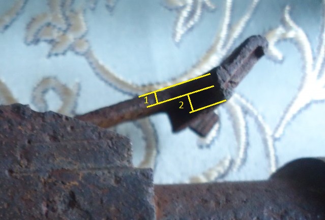

    Подскажите по этим двум размерам.

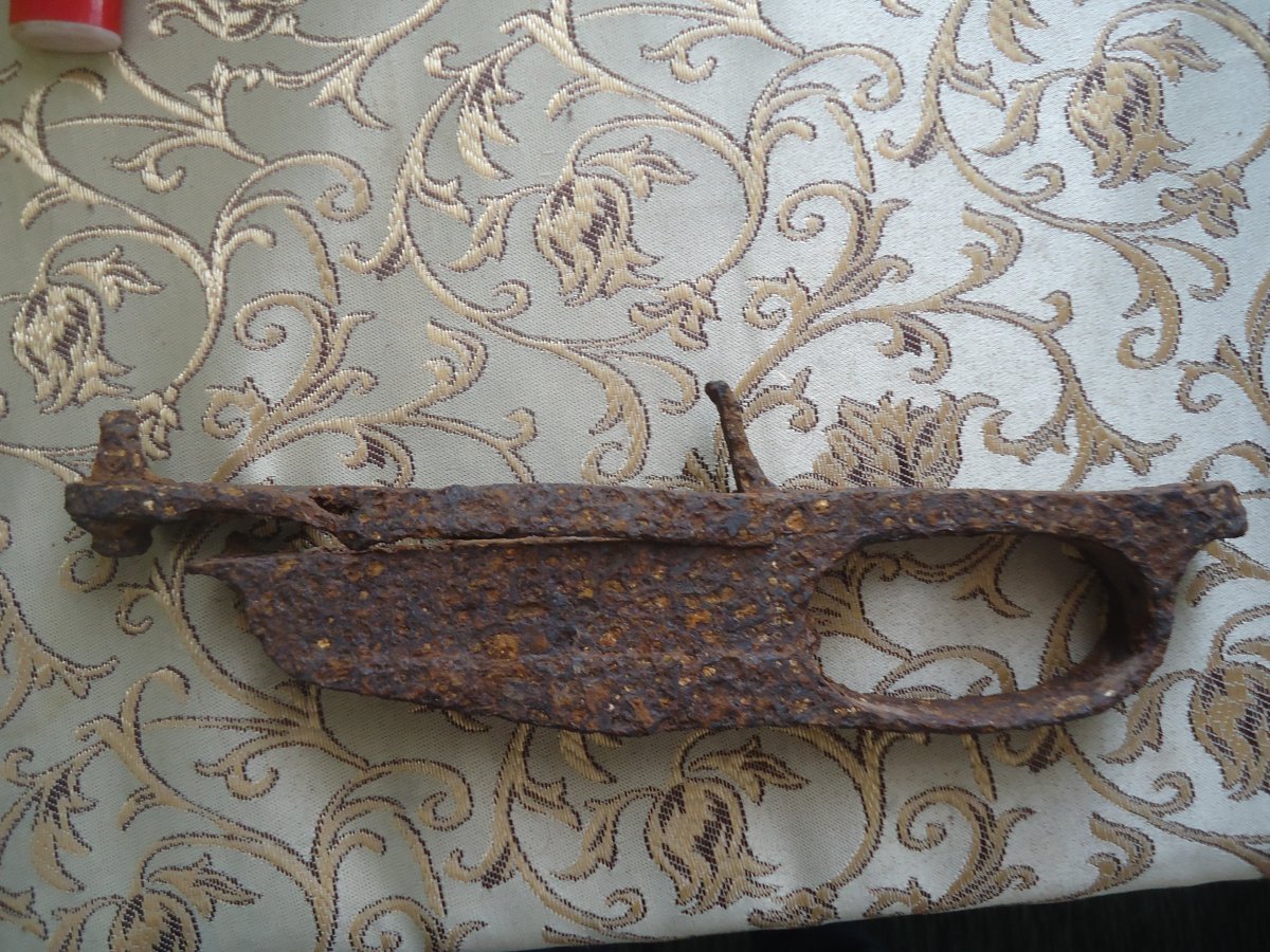

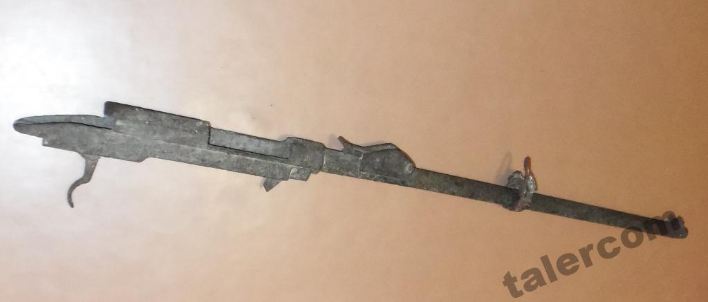

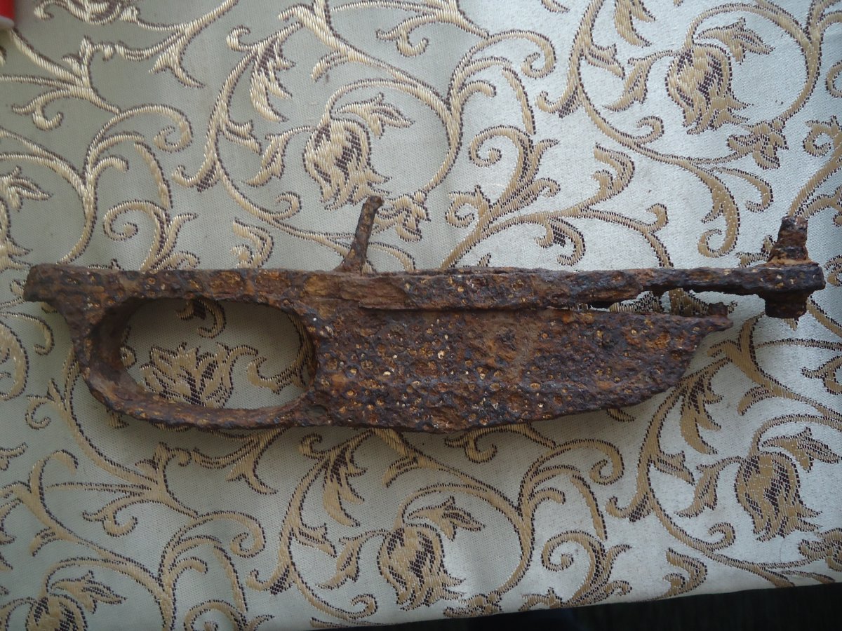

    Заимел вот такой интереснейший магазин состоит из двух частей
    Стрипа, StudenT(), Paul_Gudvin та ще 1-му подобається це.

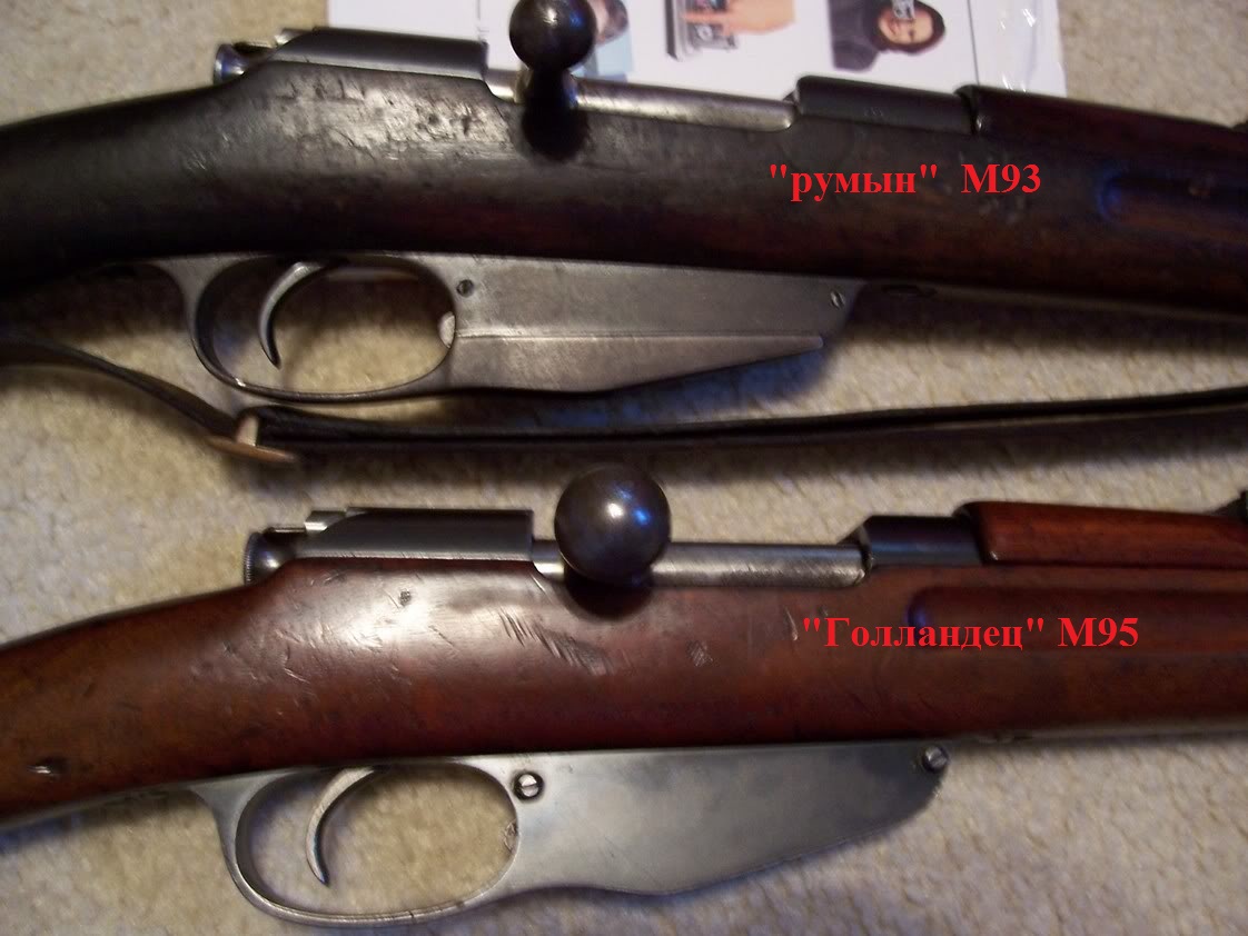

    ...это трошки не с той оперы:
    румынский М93 (с поворотным стеблем)
    З.Ы. ...хотя всех их (сначала) производил тот-же "Штайр"...

    ну ничево страшного, затвор есть, коробка есть, может и остальное найдется. в хозяйстве пригодится.

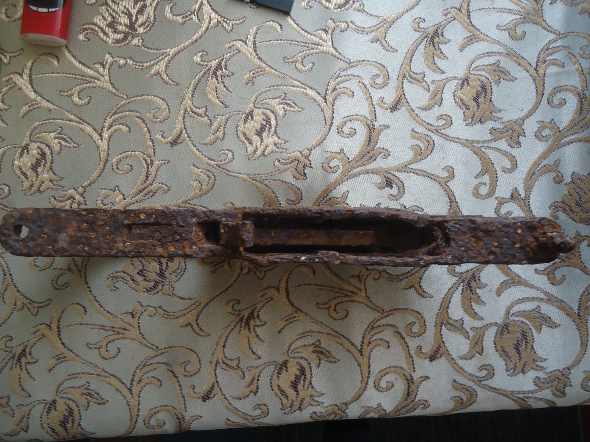

    кто знает как разобрать эту магазинную коробку, нету ни болтов ничего (

    нашел болты при чистке, шляпки конечно ушли, прийдется сверлить.
