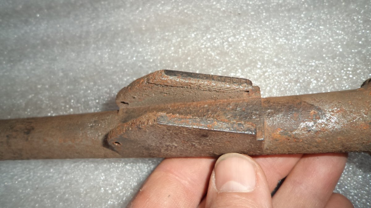

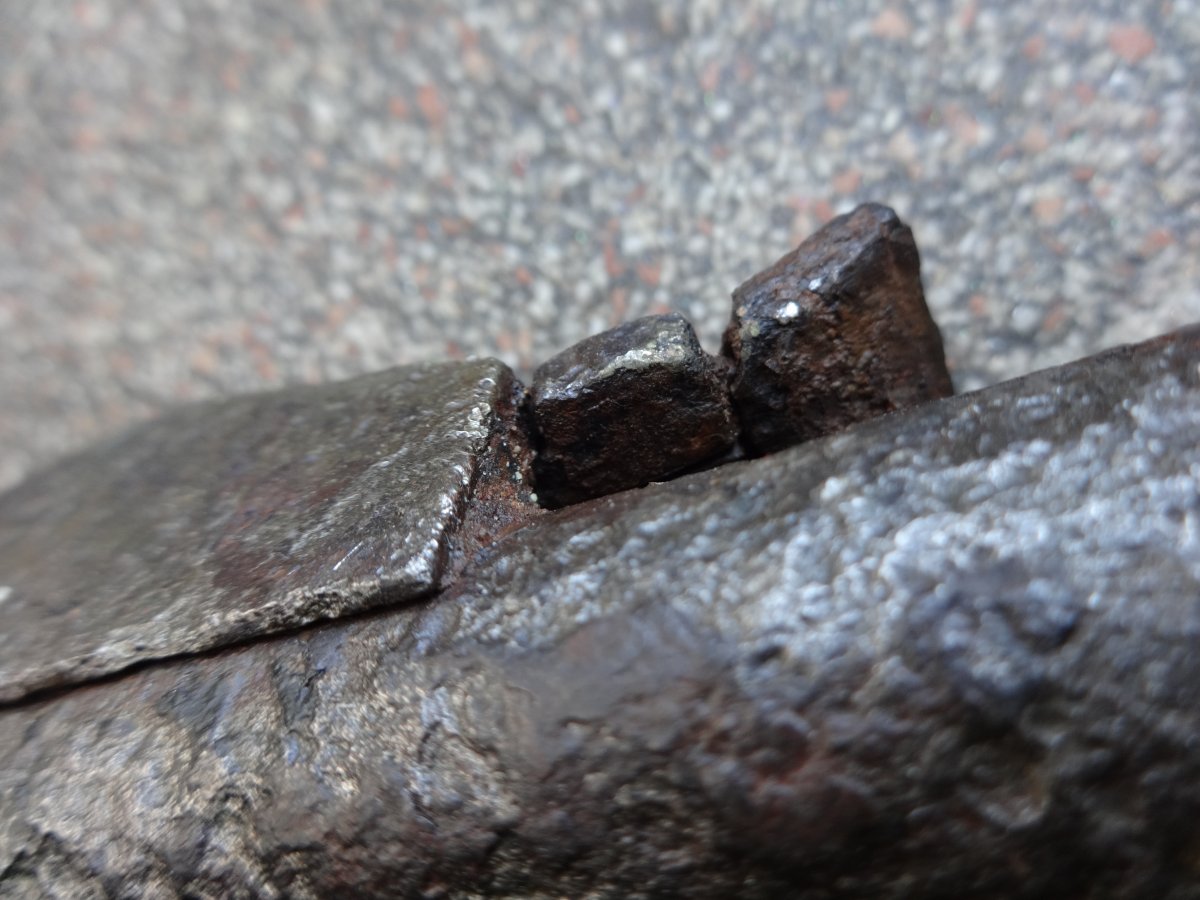

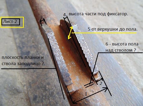

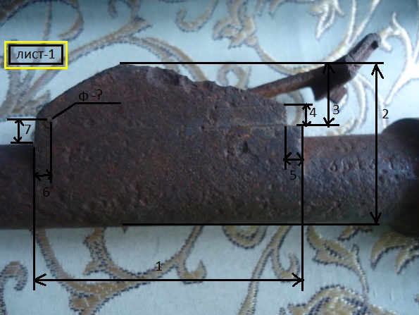

    Подскажите по размерам. ( отдельно по лист-1 и лист-2 ).
    Стрипа подобається це.
  5. 663
    663 ✠ Moderator
    17
    7.593
    Україна.

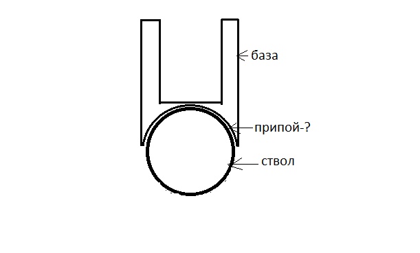

    Второй вопрос по фиксации базы на стволе. Как крепится база к стволу ?.
    Как на схеме или по другому ?.

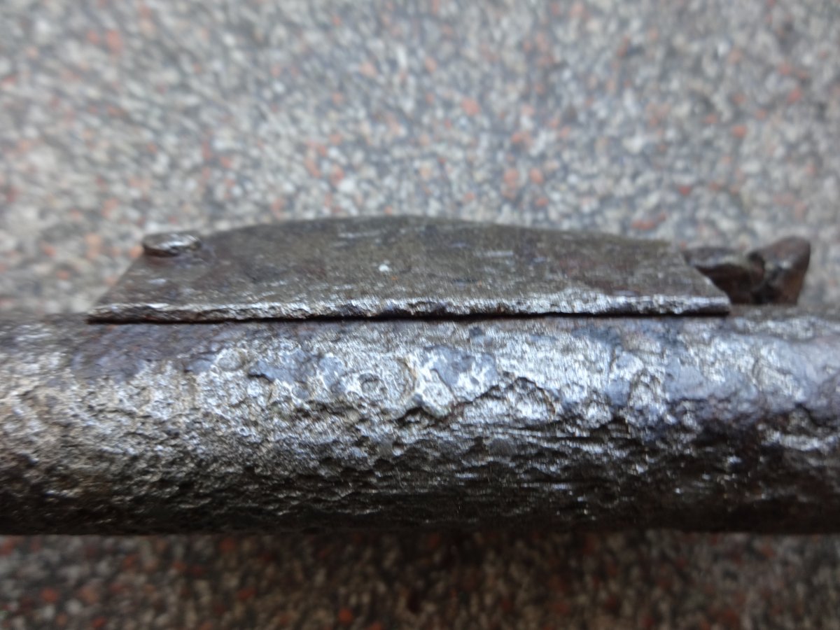

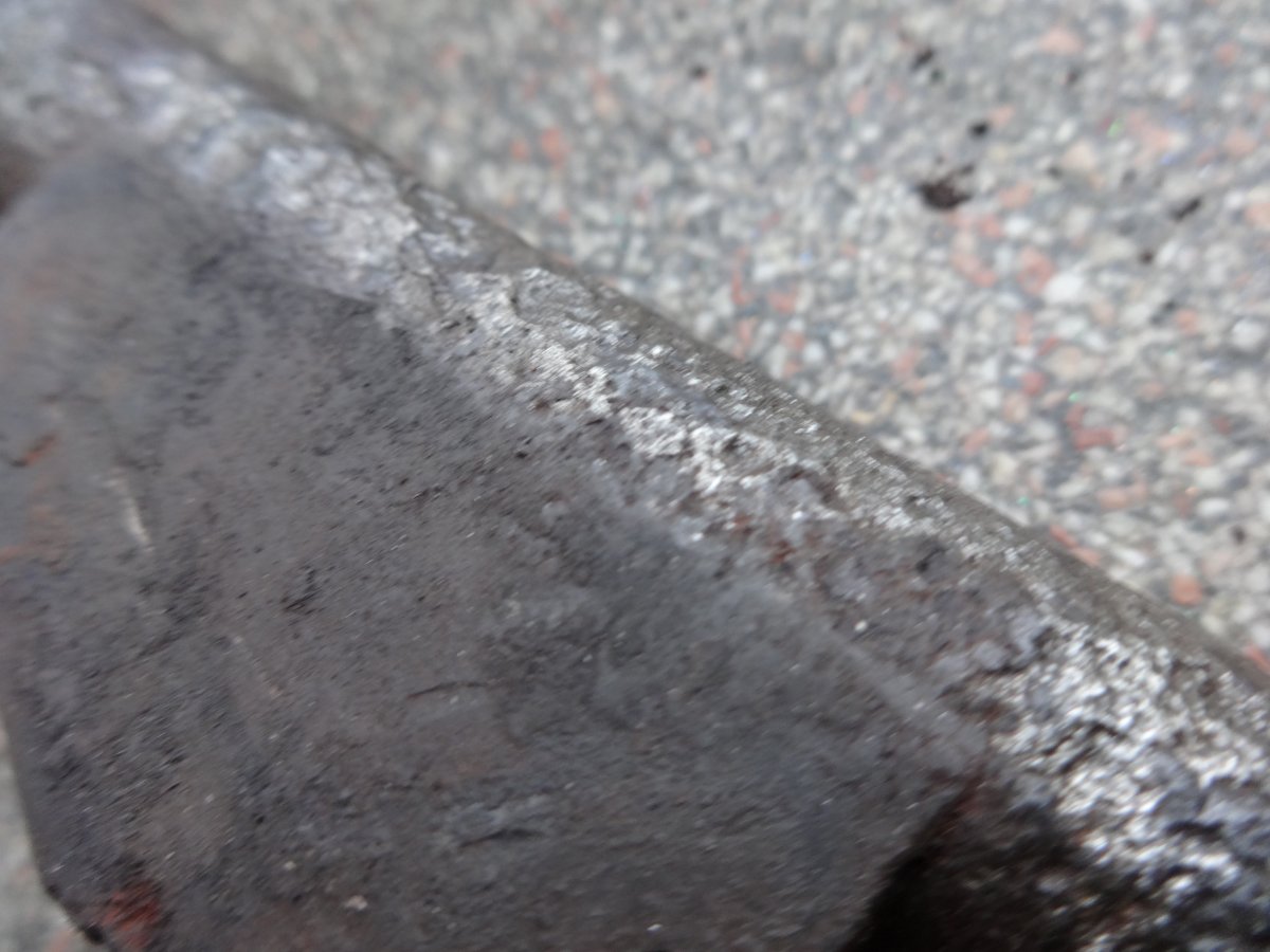

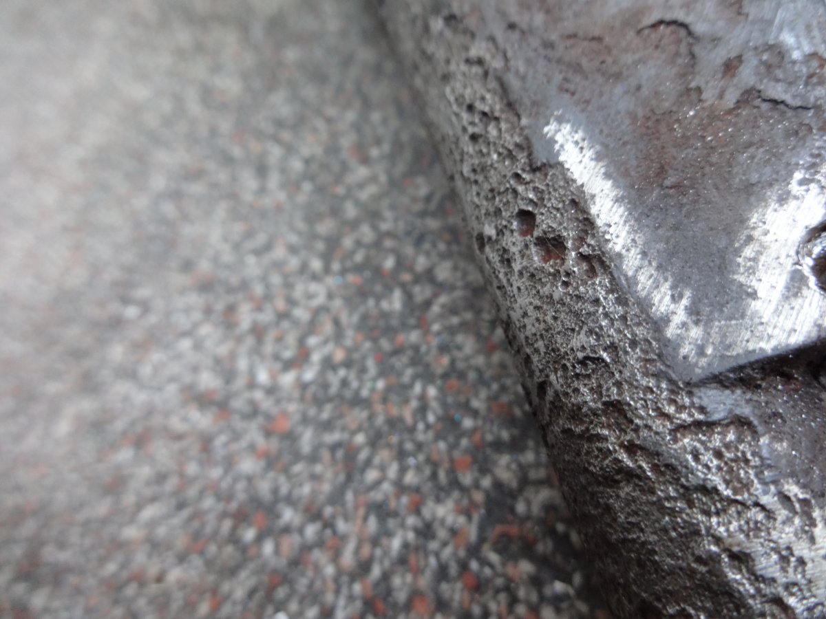

    база такое ощущение как будто цельнофрещерованая со стволом, хотя по сути такого быть не может. по крайней мере не следов припоя ничего я не обнаружил.

    Осмотрите внимательно, может хоть какой след от стыка обнаружится. Искал схемы в сети, бесполезно.
    Сделайте ещё замер ствола перед базой и после базы, если не трудно.

    размер всмысле диаметр? или длинну?

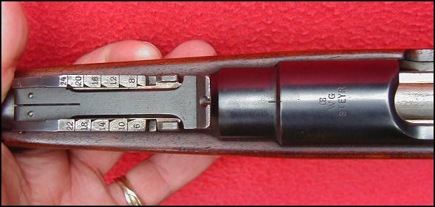

    вопрос по 90-му штуцен-карабину или винтовке 88 ??
  11. 663
    663 ✠ Moderator
    17
    7.593
    Україна.
    Прицелы у них одинаковые, кроме делений дальности (накладок модернизации). Или я чего напутал ?.

    Диаметр.

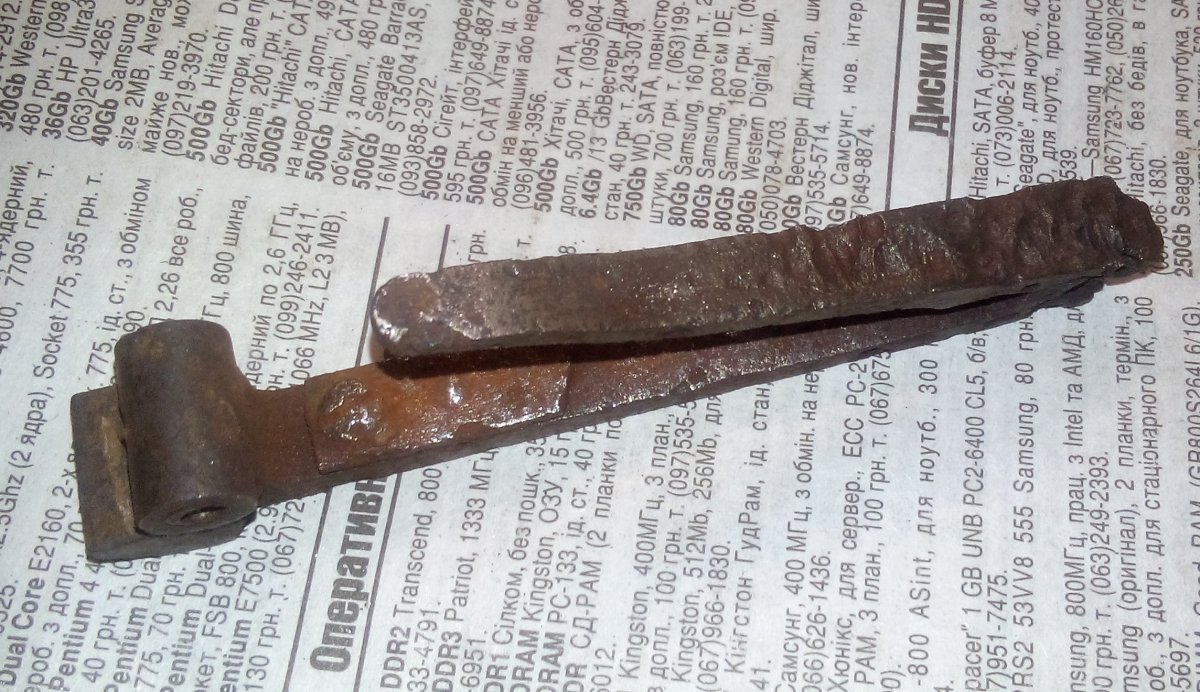

    По чуть чуть,тоже на колене реставрирую)))Еще далеко.....:beer:

  15. A10A
    A10A General-leutnant
    23.518
    Київ, Україна
    ...в смысле - "базы" (.. ?? ..), но не цыфры.
    (я как раз про них)
    ...и планочка без болтика...
    ...насколько знаю, на 1890-х карабинах их нету...

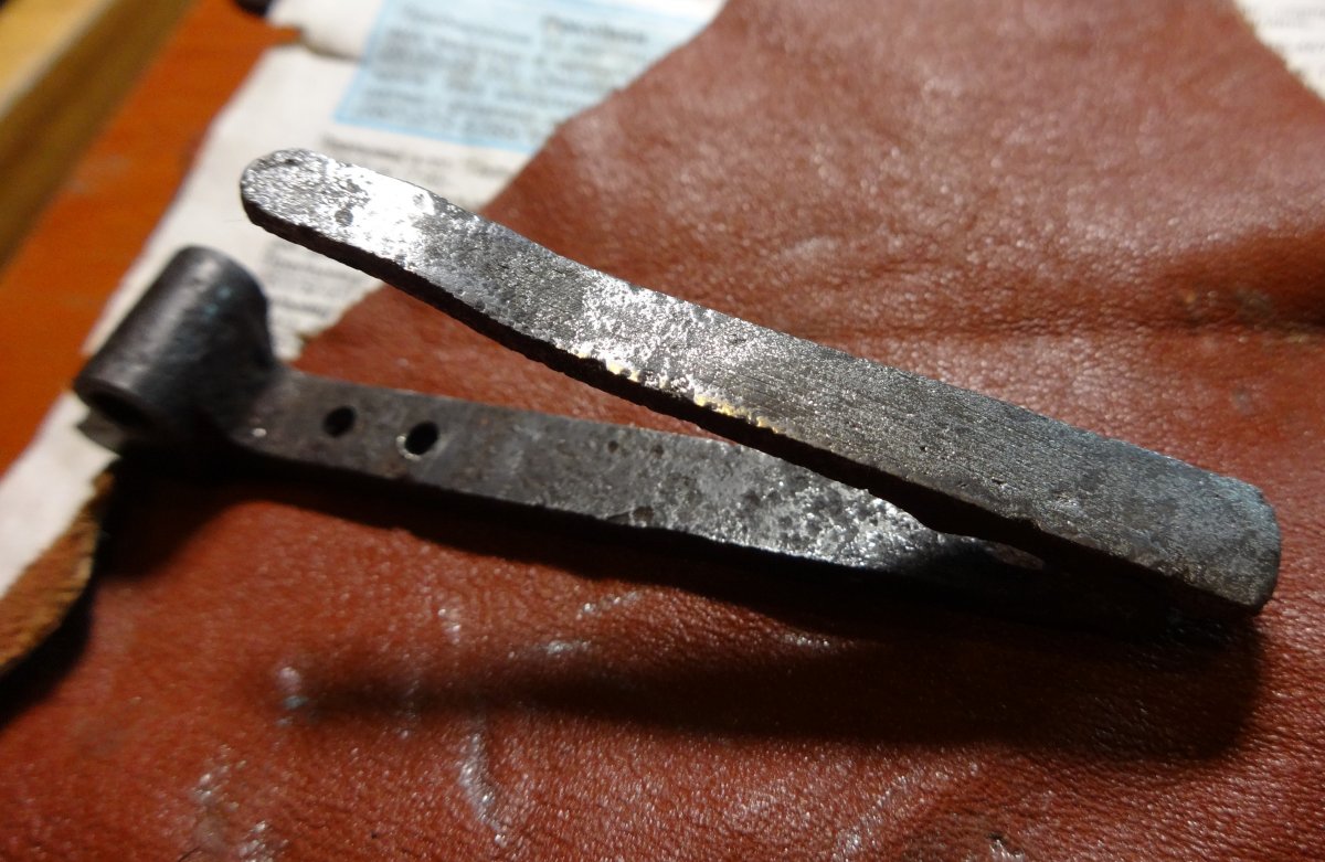

  16. Jawist
    Jawist General-major
    18
    27
    7.912
    Слобода
    лист 1
    1 - 57 мм;
    2 - 38 мм;
    3 - 14 мм;
    4 - 5 мм;
    5 - 3 мм;
    6 - 4 мм;
    7 - 10 мм;
    ф-под м3 болт
    663 подобається це.
  17. Jawist
    18
    27
    7.912
    Слобода
    лист 2
    1 - 21,5 мм;
    2 - 4,5 мм размер в районе ствола, выше там утолщение под фиксатор 5 мм
    3 - 4,5 мм;
    4 - 4 мм;
    5 - 17 мм;
    6 - 0 мм;
    диаметр до прицела ф21,5 ; после ф20,5
    663 подобається це.

    Принято, спасибо.
    По фиксации базы ничего нового не обнаружилось ?.

  19. 663
    663 ✠ Moderator
    17
    7.593
    Україна.

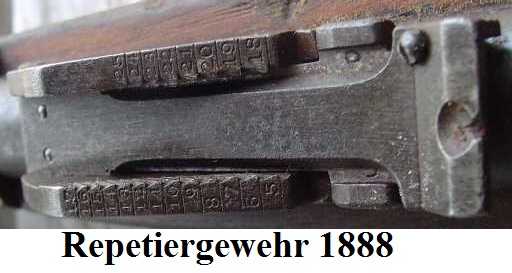

    Для начала нужно разобраться с самой базой и сделать её. Шкала дальности понятным делом у М 90 другая и спрашивать о ней в теме о М 88 бесполезно. У ребят же М 88 а не М 90. ( если будут чертежи базы в соответствующей теме, в таком случаи всё чинно и полезно).
    Пока нужно разобраться с базой и сделать её, планка потом.
    Об этом и речь, разница в шкале и отсутствии накладки. (накладки идут только в переточенных стволах под новый патрон а М 90 уже модель нового патрона).
    Я так полагаю у вас М 90 в наличии ?.
    Стрипа та A10A подобається це.

    У вас такая мысль что база всё же фрезерована вместе с стволом ?.
  21. Jawist
    18
    27
    7.912
    Слобода
    по фиксации базы покрутил оба обреза и на обоих нету никаких следов даже намека о том что база припаюется. думаю стволы делали из горячештампованой заготовки, потом точили и фрезеровали базу

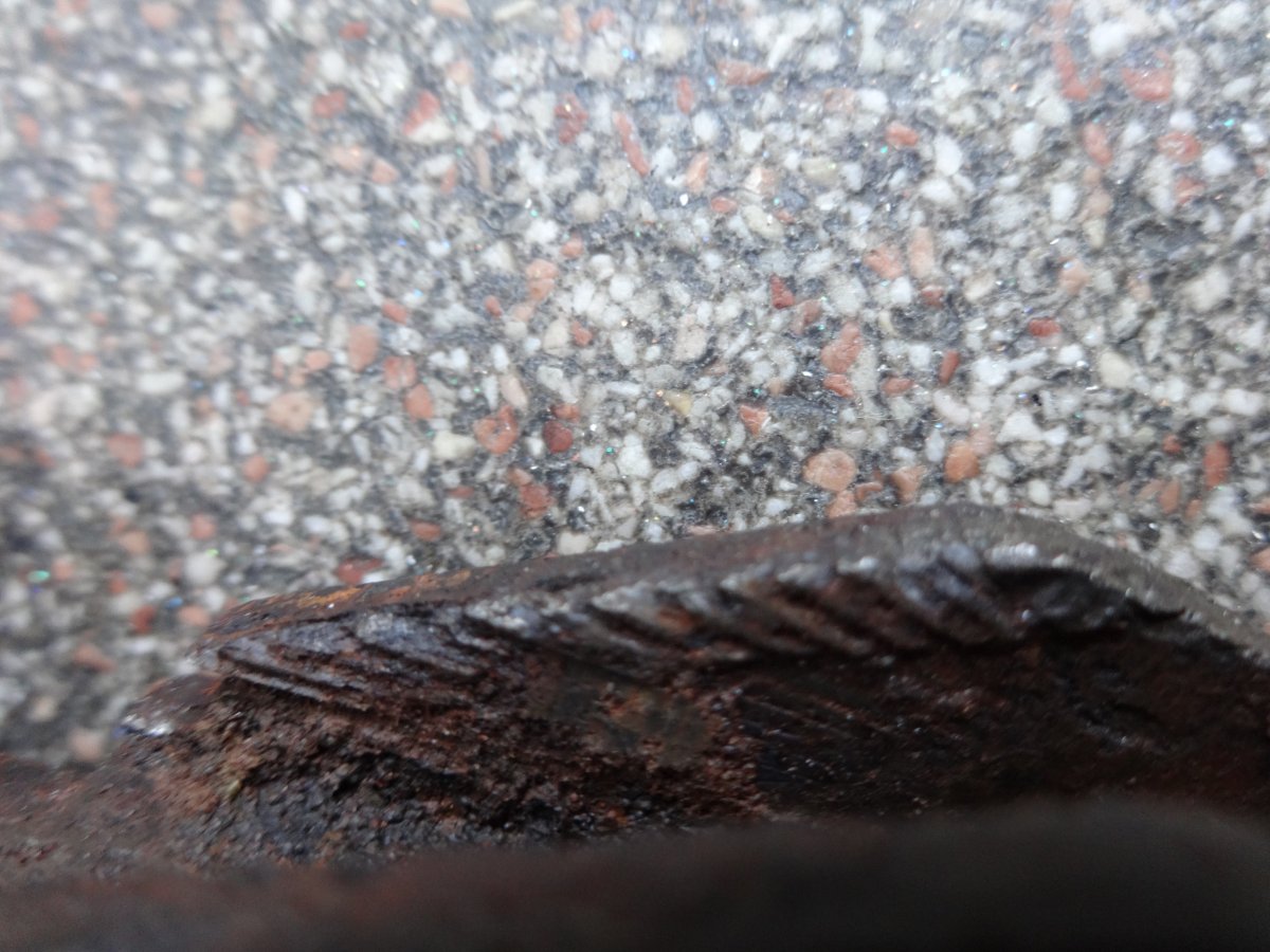

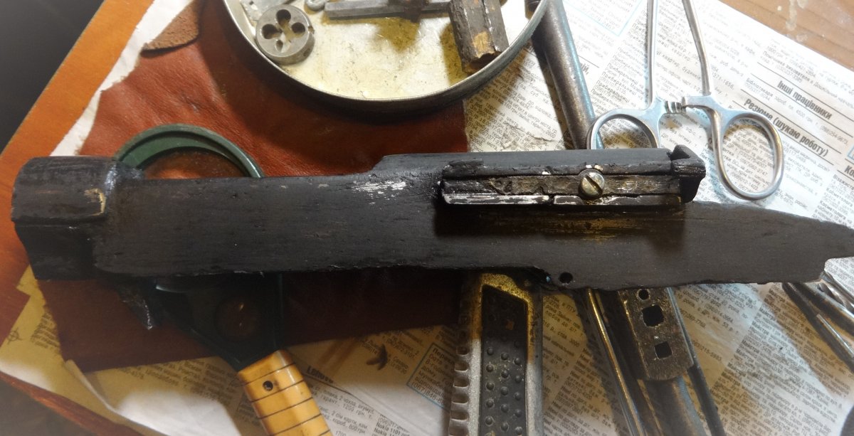

  22. syrok
    syrok Stabsfeldwebel
    279
    11
    591
    639
    Там где нас нет.

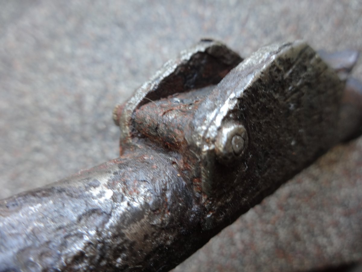

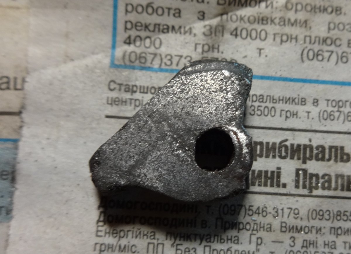

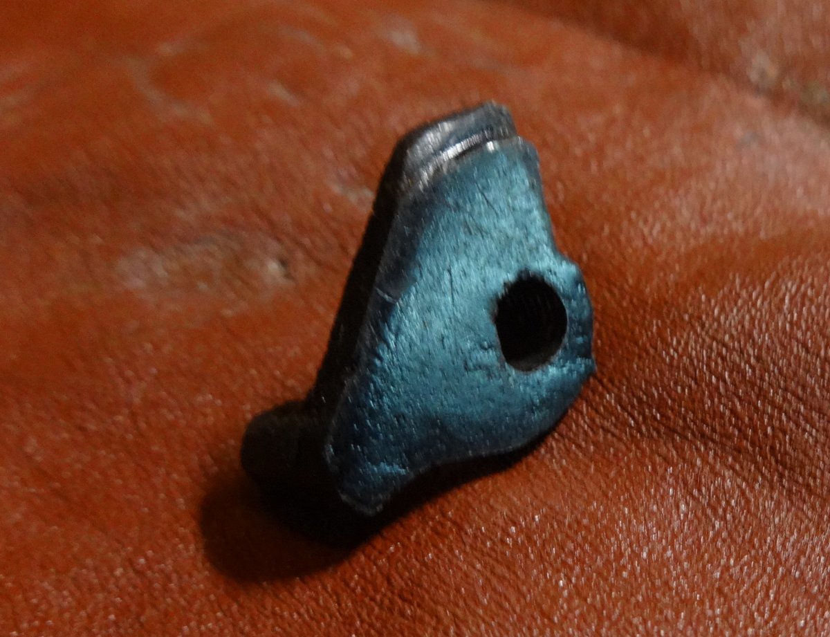

    Фото может что то прояснит...((
    Стрипа, 663 та Jawist подобається це.
  23. Jawist
    18
    27
    7.912
    Слобода
    значит было два варианта, видать дошло что двумя деталями проще сделать
    663 подобається це.
  24. syrok
    279
    11
    591

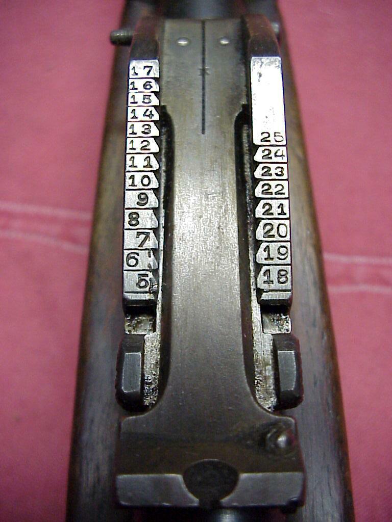

    639
    Там где нас нет.

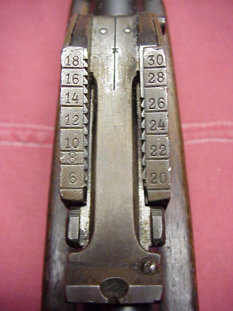

    Это накладки по бокам..На первом с накладками на втором без...
    Стрипа, Jawist та 663 подобається це.
  25. Jawist
    18
    27
    7.912
    Слобода
    я понял, это на старые добавили шкалу на бездымный и дымный пороха
    Стрипа, syrok та 663 подобається це.

    И все таки крепили отдельно фрезеровка под пружины в средине ,ИМХО...Мои фото и с продаж,
