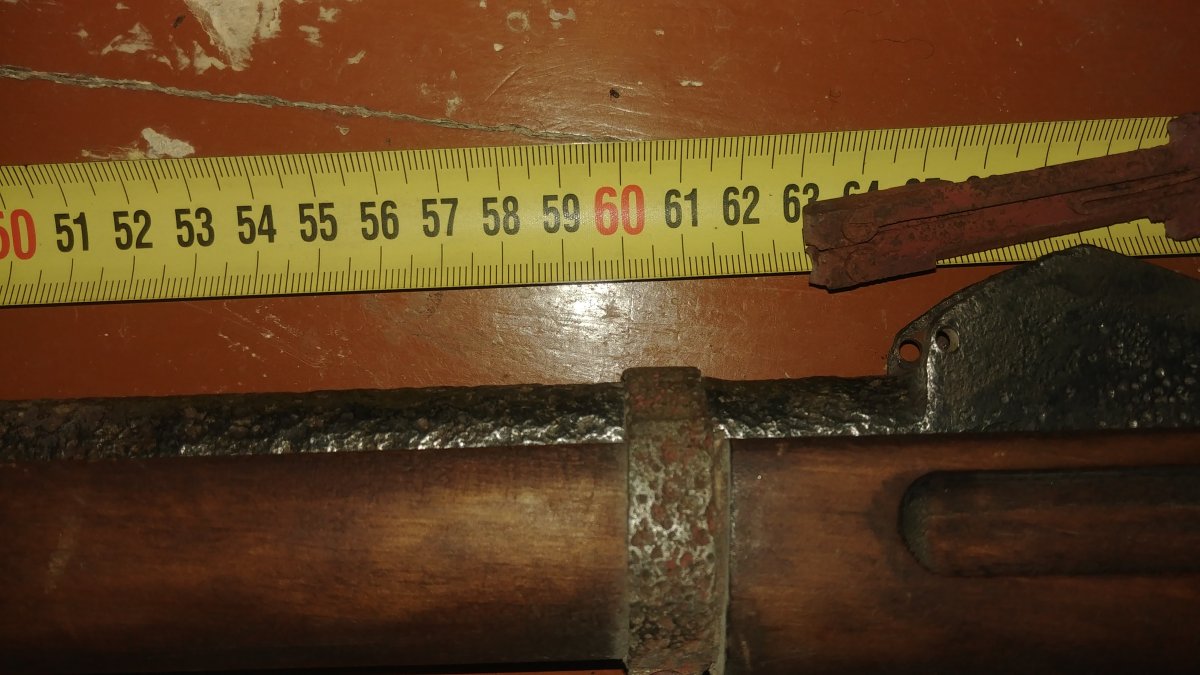

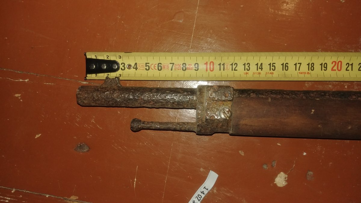

    Здравствуйте.Можете уточнить по размерам приклада м88.Интересует размер от тыльника приклада до начала ствола?
  5. shersh
    shersh Stabsgefreiter
    55
    97
    194
    1190
    Довжина дерева з тильником 1190 мм.Від кінця прикладу до кінця ствола 90 мм.
    Gasser подобається це.
  6. вадим журавлев
    вадим журавлев Obergefreiter
    77
    Приазовье
    Спасибо,конечно,но я теперь запутался совсем...Собрался делать приклад и наделся на эти размеры,что в теме,но размеры не складываются.А 90 мм это 9 см ,и где такой размер?Через время понял,это дуло на столько выходит под штык...Кто бы вымерил бы все размеры!

    День добрий.При створені лекала по фото,є важливими два розміра:довжина гвинтівки й відстань від кінця ствола до кінця прикладу.Другий розмір важливий для того,щоб штик сідав як влитий.
    вадим журавлев подобається це.

    Доброго, там есть еще нюанс при изготовлении дерева, - в расположении ложевых колец на самом дереве, они были на разных моделях смещены
    на 1 см (примерно) ближе или дальше по отношению от среза ствола или от коробки, как угодно, на это мало обращают внимание.

    Это интесно,хотелось бы более правдоподобно... Где бы подсмотреть эти размеры
  10. Jawist
    Jawist General-major
    17
    26
    7.749
    Слобода
    Нигде, нету достоверной информации нигде, тем более могли быть отличия как по модели так и по заводу изготовителю. Я все подгоняю по месту по деталям. М88 ещё не делал по выложеным чертежам но замеры снимались с оригинального ложа, которое могло и усохнуться к нашему времени и размеры поплыли. Поэтому все подгоняется в процессе изготовления. Как говорил мой старый друг - " плямкайте сами, никто вам готового в рот не положет"

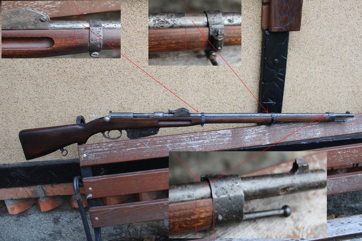

    Добавлю фото для наглядности, дерево покупал готовое, у здешнего мастера, он утверждал что всю жизнь так делает, на фото видно места на железе где должны быть кольца, ну и прилив само собой не на месте, подозреваю что штык как нужно не станет.

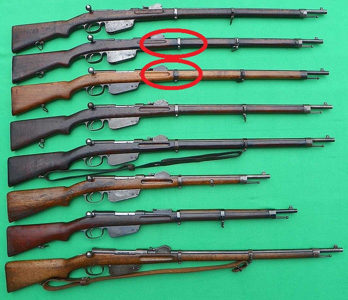

    На кольоровому фото обведені червоним різні гвинтівки:
    друга згори це гвинтівка М 1886/90, а під нею М 1888/90.
    663 та вадим журавлев подобається це.

    У м86/90 немного другой фланец ствола,более длинный.А вообще пришёл к выводу ,буду делать сам,не знаю получится ли.Морально созрел,потому,что купить возможности нет...

    Я й пишу що на різних моделях по різному розташування кілець, значить в мене залізо М 1888/90 а дерево М 1886/90.....

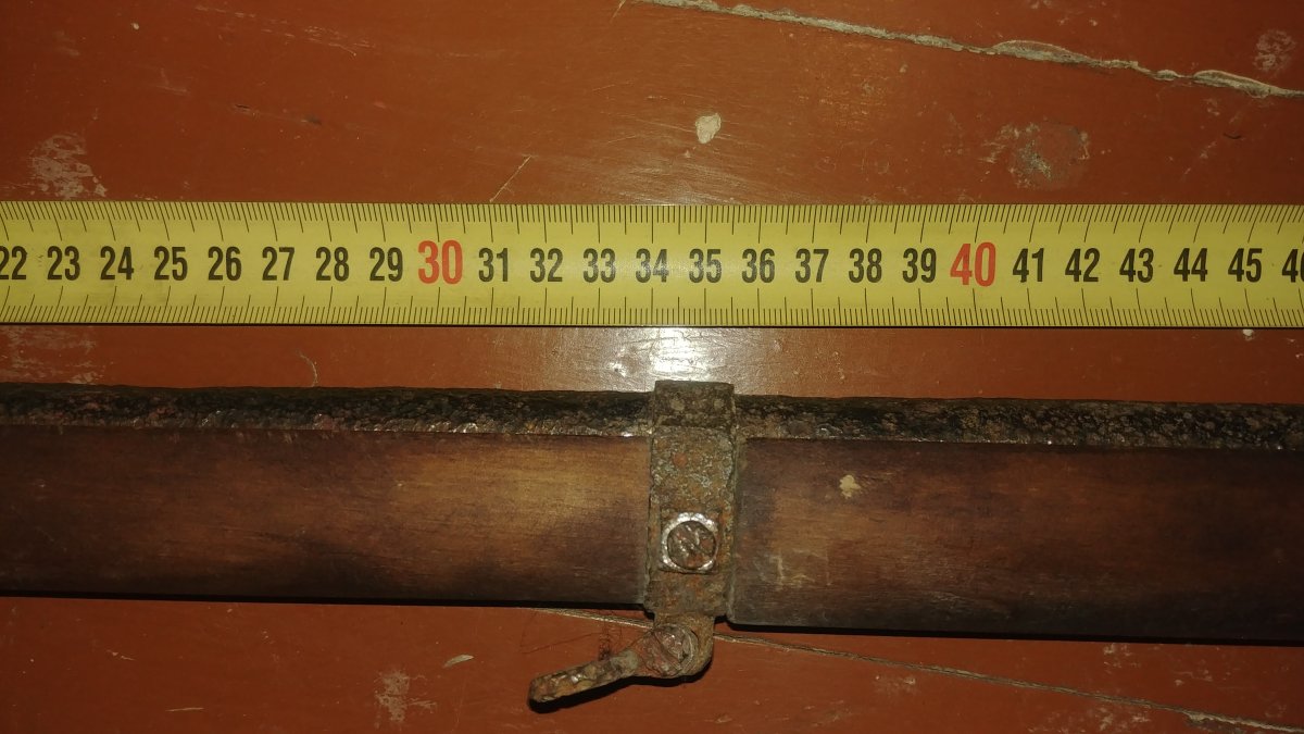

  16. shersh
    55
    97
    194
    Точні розміри.Кільця на своїх місцях

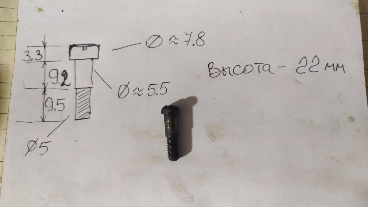

    Пружины маг.коробки были целыми, и уже уехали к новому владельцу, я же изготовил новоделы, работает норм.
    Также сделал двустороннюю пружину на предохранитель - останов затвора.
    Кто-то спрашивал за пружину ударника на М88 - так вот, она по размерам один-в-один с Мосинского затвора, вот только витки в другую сторону намотаны. Кстати, купить такую пружину можно у меня - складские, по 50грн/шт.

  18. torbator
    torbator Oberleutnant
    2269
    4.397
    2.610
    Таврические степи
    Вот, как обещал, винт предохранителя

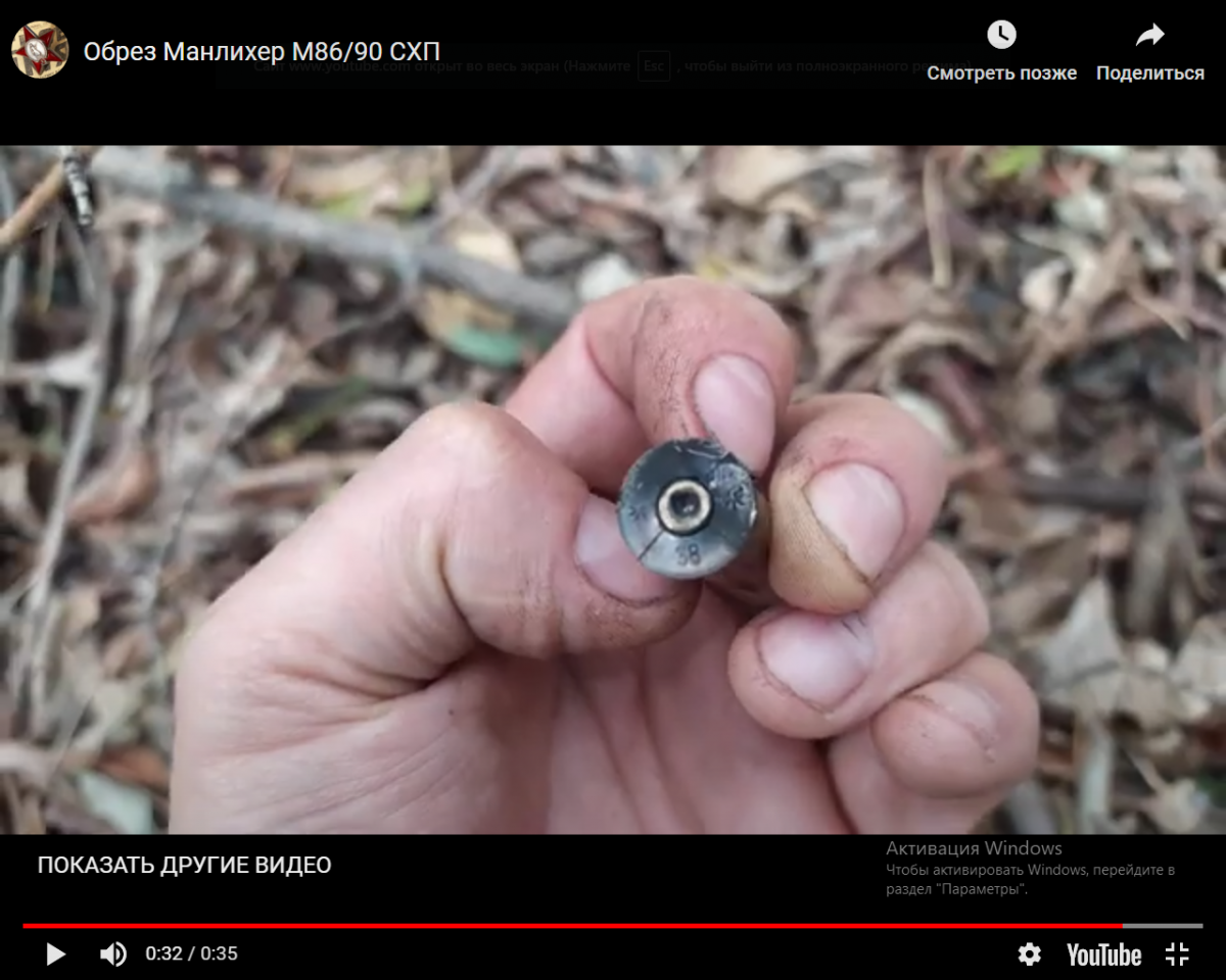

    Ну вот, сегодня бахнул холостым.
    Теперь обрез пойдет на продажу, кому интересно - лот выставлен на аукционе

    Заметно как отдаёт пороховыми газами назад, между затвором и ств.коробкой, из-за зазора между гильзой мосинского патрона и манлихеровским патронником. Читая про опыт ПМВ и гражданской при стрельбе БОЕВЫМ мосинским патроном из М.88 и М.95-сочувствую я тем стрелкам,тогдашним экспериментаторам...

    139
    328
    Судя по клейму на гильзе холостой сделан их манлихеровской гильзы 8х56Р...
    Gasser та torbator подобається це.

    Все верно, гильза родная, патронник просто подгулявший
    П.С. кто внимательно смотрел видео и читал описание к нему - заметил, что там сказано из какой гильзы сделан холостой ( из родной)
