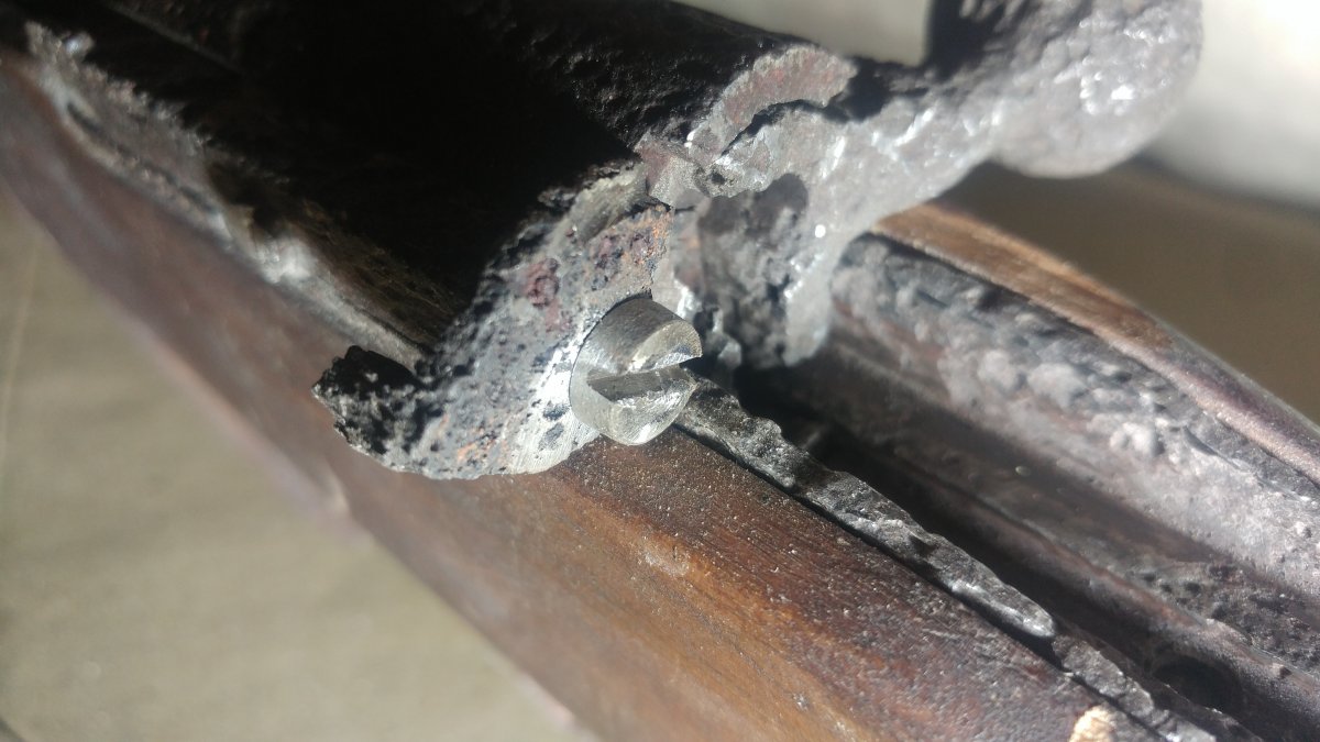

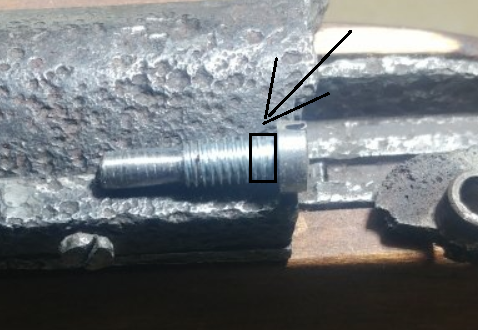

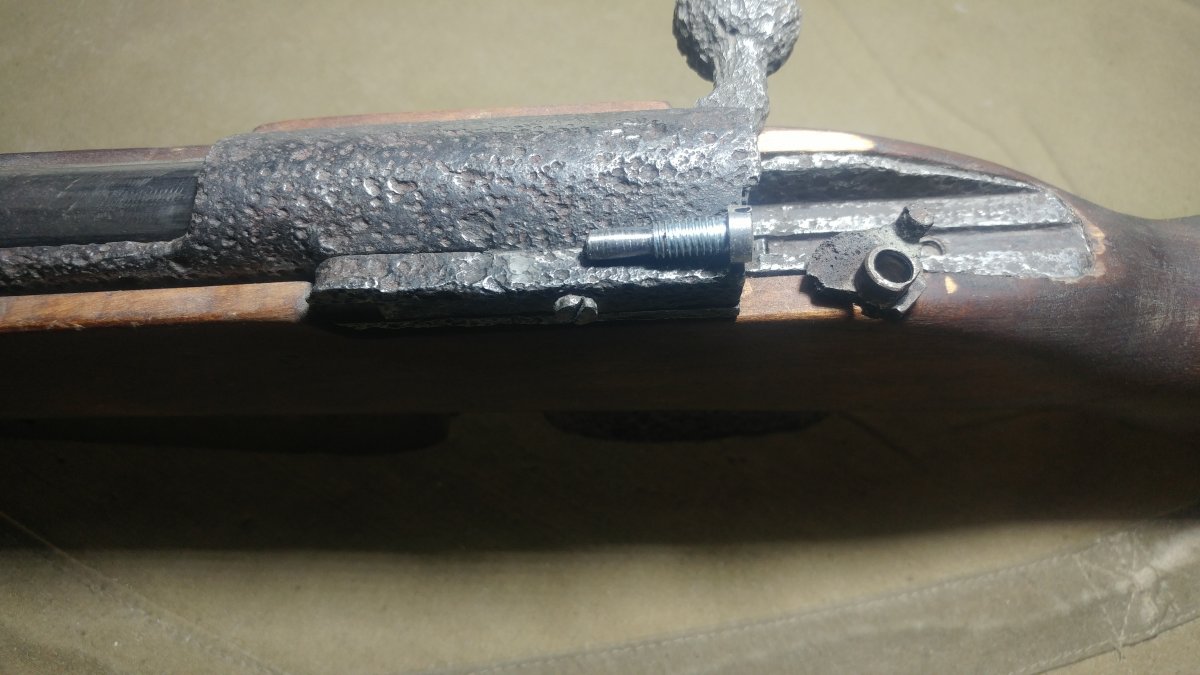

    Приветствую.Подскажите по болту предохранителям м88,какая резьба,длина,как он вообще выглядит...Может у кого-то есть фото или размеры?
  14. shersh
    shersh Stabsgefreiter
    55
    97
    194
    Дня доброго.Був обламаний.Розсверлив під м6 різьбу.Довжину розрахував так,щоб закручений до упору не затискав намертво запобіжник
    Gasser, вадим журавлев, Моби_002 та ще 1-му подобається це.
  15. 663
    663 ✠ Moderator
    17
    7.582
    Україна.
    В цьому місці по логіці повинно бути гладко без різьби, щоб метал не зношувався швидко.
    Gasser, вадим журавлев та Моби_002 подобається це.
  16. shersh
    55
    97
    194
    Дня доброго.Саме так.В оригіналі ця частина і є упором для регулювання закручування.Відповідно різьби там кілька міліметрів,а не як у мене.Виходив з положення.Самі добре це розумієте
    663 та вадим журавлев подобається це.
  17. вадим журавлев
    вадим журавлев Obergefreiter
    77
    Приазовье
    Про болт понятно,теперь главное, не промахнуться с отверстием.

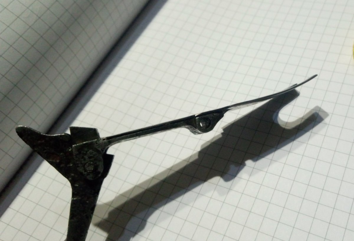

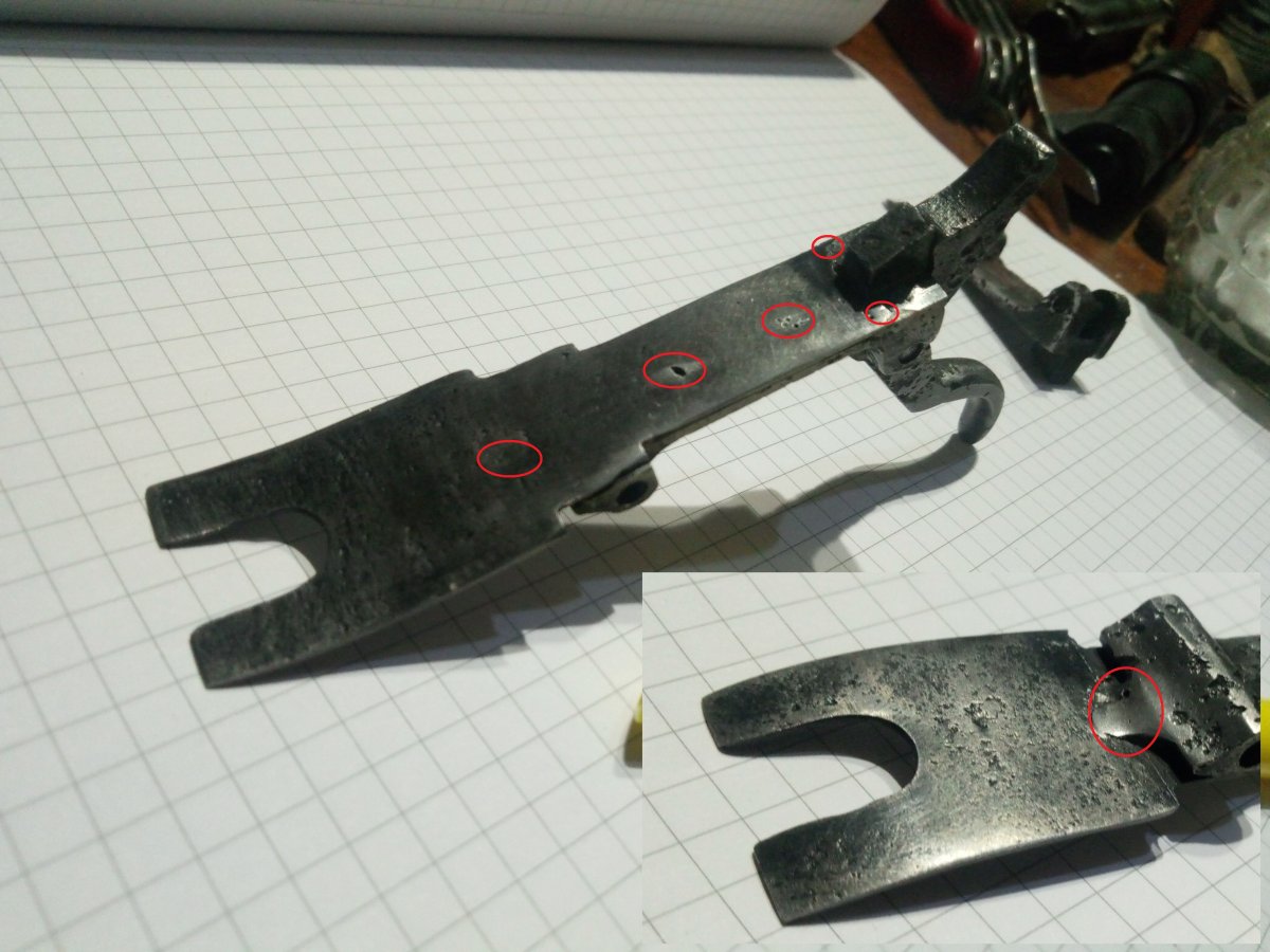

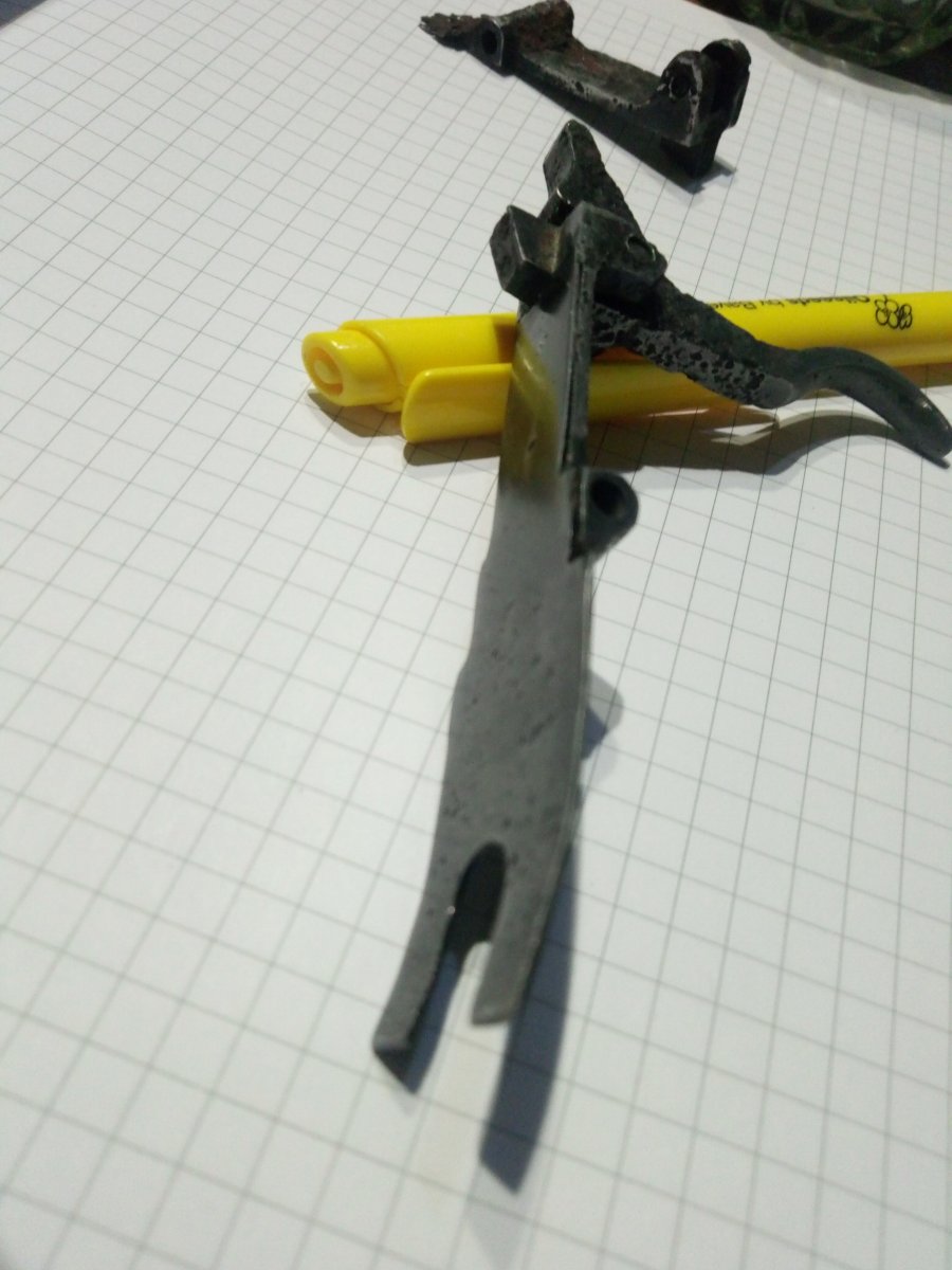

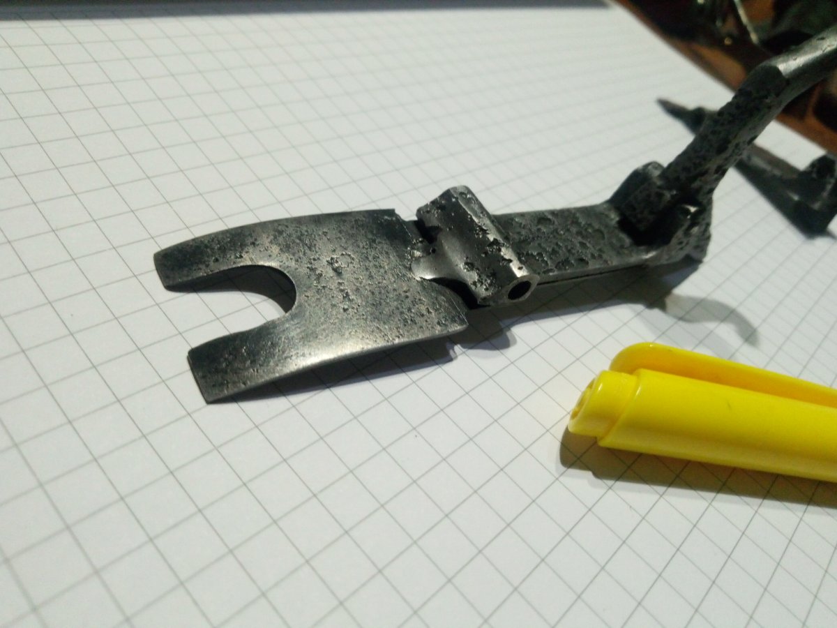

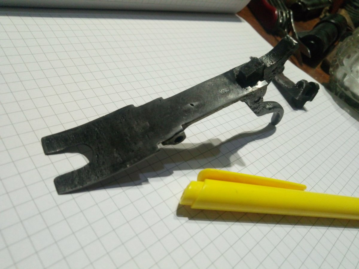

    Всем, доброго, благодаря чертежу уважаемого Gasser, трошки сделал по своему, может кому пригодится, грубовато но шептало работает.
    Gasser, Kamerad Borman, sergusdn та 5 іншим подобається це.
  20. Gasser
    Gasser Stabsfeldwebel
    31
    49
    1.314
    Kharkov
    У меня смелости не хватило варить проушину для оси к пружине,прикреплял винтом через отверстие.Хоть и грубовато с Ваших слов,но уверен-работает как надо,да и не видна эта деталь на собранном макете. Кстати отметил что спуск на М.88 туговат по сравнению с М.95. Что в общем соответствует характеру этой несколько громоздкой винтовки.Вообще винтовка М.86/88 идеальна в руках бывшего крестьянина или пастуха на службе А-В короны,ведь чем энергичнее дергаешь затвор - тем лучше работает экстракция,отражение гильзы и подача.Не каждая тогдашняя система выдержала бы без задержек, перекосов и утыканий такое обращение.

  21. Andrew1965
    Andrew1965 Leutnant
    115
    198
    1.976
    Київ
    Я приваривал через просверленный отверстия в пружине, " пружина из полотна ножовки, саму пружину накладывал на площадку шептала предварительно сточив саму площадку чтобы добиться приблизительно оригинальной толщины - площадка + пружина, сам спуск отличается от м95, в нем как бы нет свободного хода, сразу счел чек, примерно такой как у моей нарезной комбинированной збруевки, есть специальный рычажок, забыл как называется, при нажатии которого, спуск происходит мгновенно, без свободного хода, как в оригинале должно быть не знаю, по причине отсутствия оригинального шептала.
    Gasser, sergusdn та вадим журавлев подобається це.
  22. вадим журавлев
    77
    Приазовье
    А как смогли сделать фиксированный изгиб на конце пружины?Нагревали?
    Останнє редагування: 15 тра 2020
  23. Andrew1965
    Andrew1965 Leutnant
    115
    198
    1.976
    Київ
    Нет, не грел, просто выгнул, все пружины в каком то смысле гнуться, смысл самих дырок в пружине при сварке к площадке шептала - чтоб не перегреть пружину, что и было достигнуто.
    Gasser, Моби_002 та вадим журавлев подобається це.
  24. вадим журавлев
    77
    Приазовье
    У меня восстановление пружины вот,вот на очереди и думаю о вариантах.Ваш способ не плохой,но стачивание площадки ослабляет конструкцию,как на мое мнение...
  25. Gasser
    31
    49
    1.314
    Kharkov
    Это называется шнеллер,применяется на охотничьем и спортивном оружии.

  26. fregattenkapitan
    fregattenkapitan Oberschütze
    30
    Севастополь
    Если еще актуально, то на свой поставил шуруп от АК. Очень похожи.
    Gasser та вадим журавлев подобається це.
