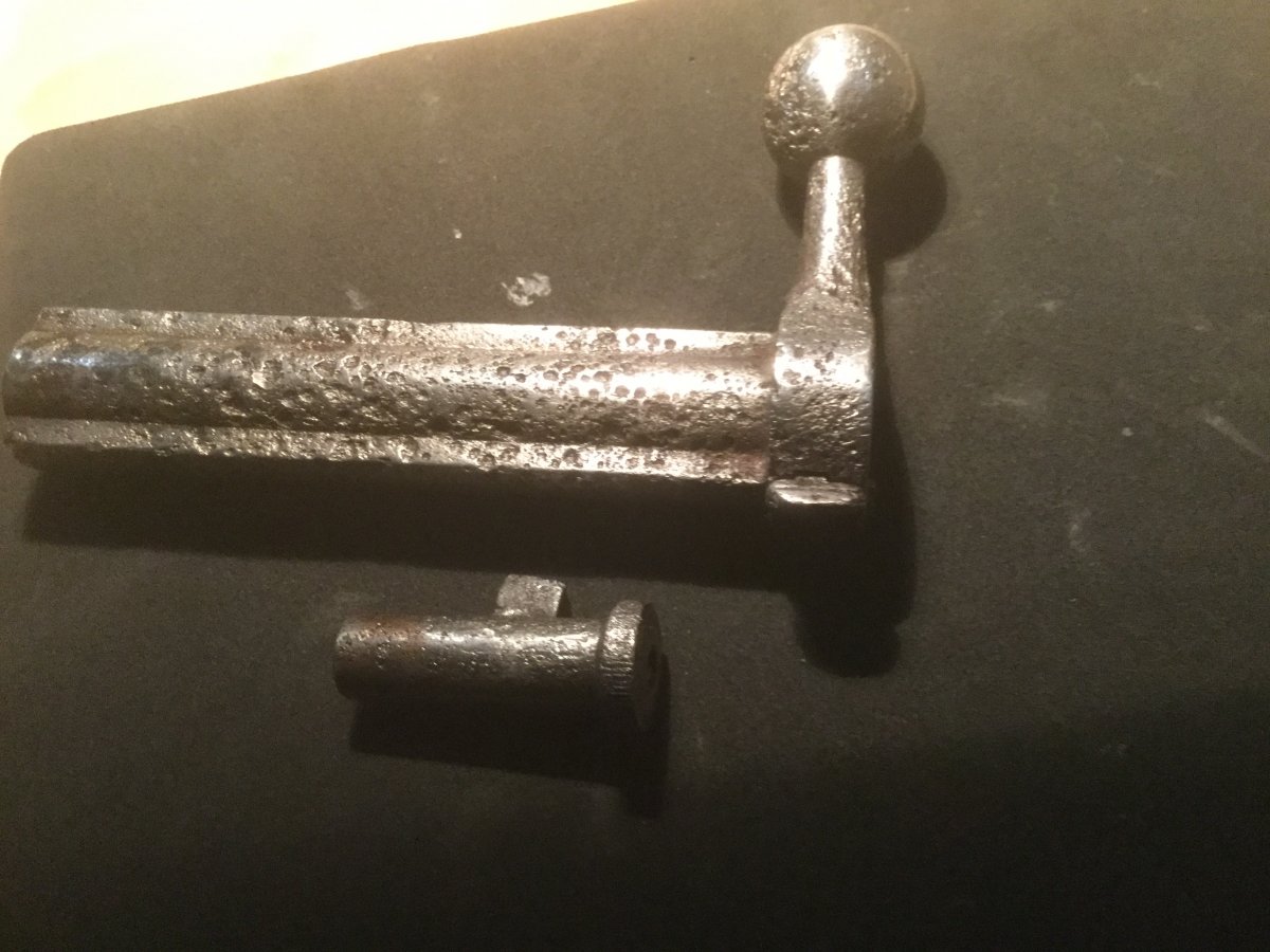

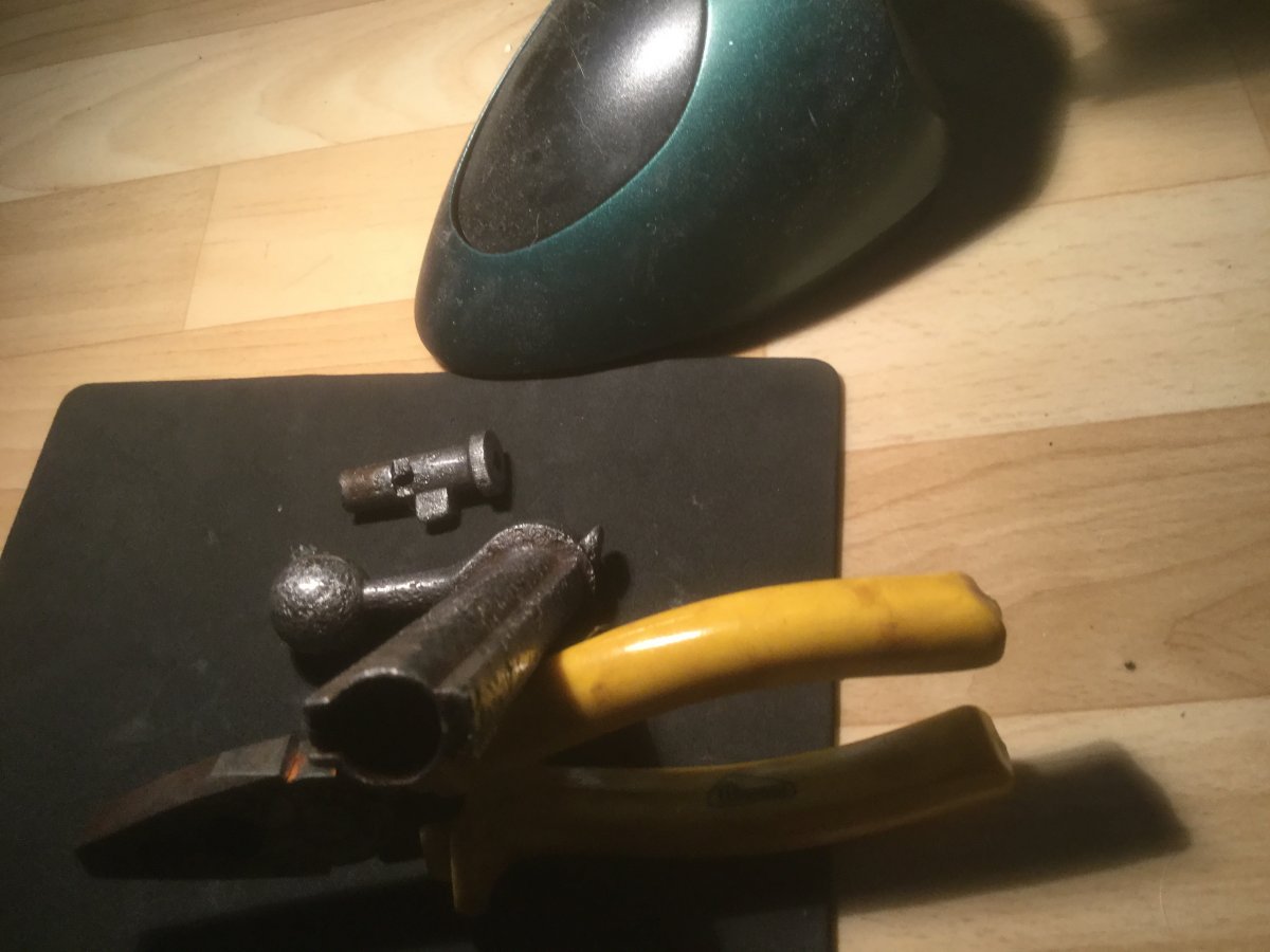

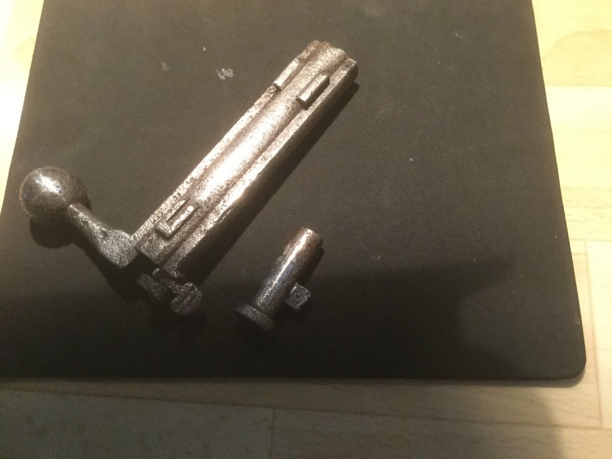

    Уважаемые знатоки Манлихеров приветствую всех.Подскажите пожалуйста малограмотному как открыть затвор в 88-му когда молоком когдато отбита рукоятка.Может комуто приходилось уже такую работу делать.Буду примного благодарен за подсказки.с.ув.

    там все сложно, если клин опущен по хрен его выймешь. надо для начала всю ржавчину убрать потом залить ведехой и пробовать его розшевелить

    Практически нереально.
    Отрезать болгаркой верхнюю перемычку на рамке , вынуть затвор а потом отрезанный фрагмент приварить обратно.
    А потом возиться с расшевеливанием затвора(хотя когда затвор в руках-это проще,выбиваешь ось клина и дело пошло).

    Класный сохран неохота резать.После порезки геометрия уже будет не та.с.ув.

    Якось викрутив
    І так..згадую...Однозначно треба для початку почистити від зайвої ржі,й відкрутити ствол.Всі сильно ржаві деталі грію на вогні й у воду,після кількох раз відходять самі важкі накипи ржі.Все зчищати.Далі треба висперлювати зеркало затвора,щоб посунути бойок в другу сторону,він додатково не дає стеблу йти назад.Тепер саме стебло посумути...Тут задачка складна,вам вже виходити по місцю.Вибиваючи стебло,треба постукувати по упорному клині.Дивіться схем роботи затвора.Розібрати можливо.

    Дорогие камради уже как би я Вам даю наставление по фото.И нечего греть ненадо.

    Коротко не опишите весь процес. А то по фото без коментарів неясно що та як робили. По переду у мене такаж робота з таким же обломаним затвором.

    Я в конструктив затвора М 88 не вникал.
    Но разве нельзя аккуратно приварить отпавший шарик или просверлить в теле затвора отверстие,сделать резьбу вкрутить бол небольшой ..И проделать все штатные махинации?)

    Весь процес: Кинул в керосин, отмакал дня два стучал по нему вибрировал думал что так откроется баз механических вмешательств. Не получилось. Потом пришлось высверлить резьбу на самом бойке чтоб снять курок.Курок снял.Думал дальше свободно откроетяся, непошло. Пришлось сам клин сверлить чтоб добратся к следуещому клину.Там получяется клин в клин заходит. Внутренний клин выбил через сверленное отверствие и все пошло как по маслу .

    Варить некчему и сверлить тоже когда возьмёш в руки машину всё поймёш.Метал углеродистый плохо варится.
